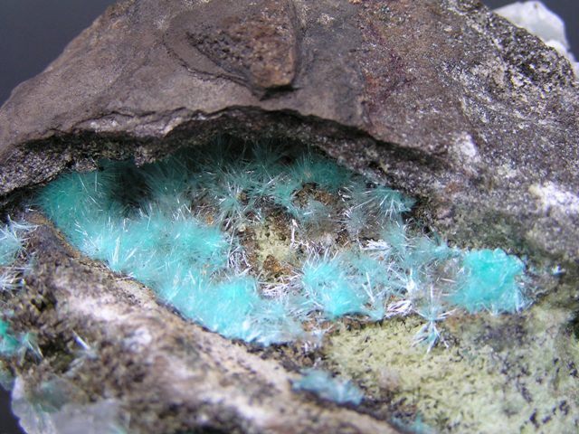

  2. Merci Mika mais ca reste de la micro (1-2mm maxi) .. mais ca met de la couleur dans la vitrine !
  3. J'ai toujours "entendu dire" pseudo en malachite/azurite ... mais possible que cela ne soit pas aussi simple .. sur les pièces il existe toute la palette de couleur entre le bleu et le vert comme sur celle ci :

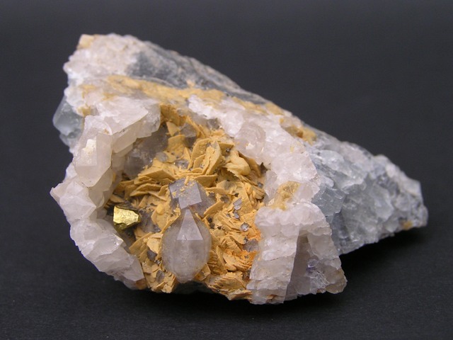

  7. Encore une petite bizarrerie (dure à photographier et qui n’a pas un bon rendu en plus !) : fluorine sur chalcopyrite de Montroc. Dans ces mines (Burc/Montroc) , on trouvait habituellement la chalco en inclusion dans les cristaux ou à la surface des cristaux de fluo ….. l’association fluo sur chalco était beaucoup plus rare. Je suppose que c’est lié à la chronologie de dépôts des différents minéraux.

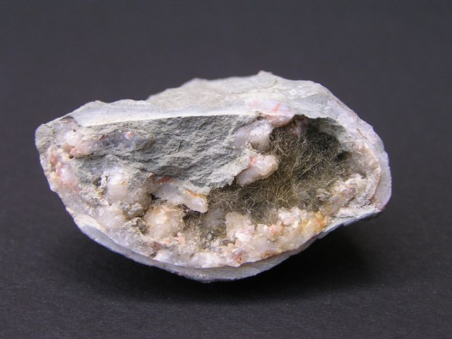

  11. Quelques géodes étrangères : millérite des USA, aurichalcite des USA et célestine d'ex URSS
  12. et du meme gisement une petite geode associant chalco/quartz/siderite

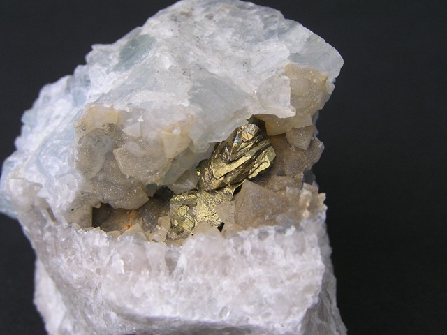

  13. Une chalcopyrite de Montroc nichée dans une géode
