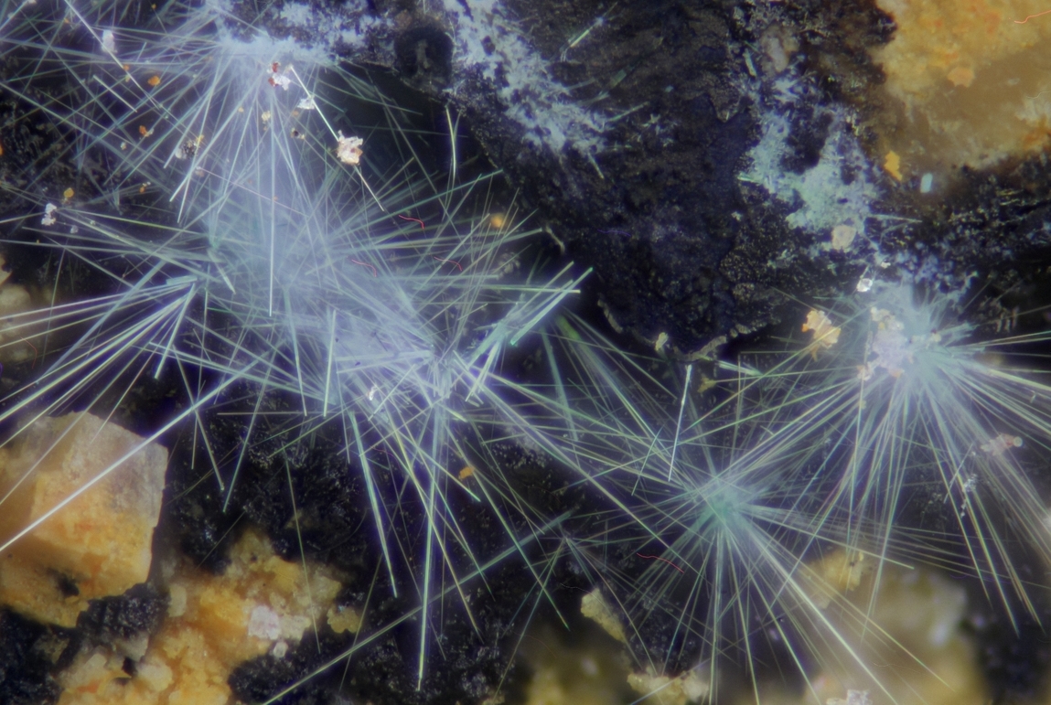

  8. Bonjour, je viens ici pour vous montrer un essai de ce matin 2 cropts d'une image présentée sur un autre post(tous a vos microminérux) La premiere stackée avec les 130 images de départ, la deuxième avec une image sur deux de la même pile soit 65 images. J'ai comparé les images avec l'aplication de "faststone image viewer". Je ne vois pas de différence de qualité a part les marques rouges je vais pouvoir gagner sur les prises de vue.
  9. bonjour, Lagrevol a dit"comment controlez vous le pas de 0.0027mm?" J'ai mesuré le déplacement total d'élévation de mon systhème au pied à coulisse(2mm pas fin) divisé par le nombre de graduation nescésaire pour y arriver . Chaque graduation correspond a 0.0027mm. Pour cette image j'ai tourné la molette de 130x 1 graduation. Profondeur de champ totale 0.351mm pour cette image. Tout cela est parfaitement empirique peut être que je pourrais faire moin de prise de vue ou peut être en faudrait'il plus? Je vais compiler une image sur deux dans la pile pour voir le résultat. En tout cas au x20 je fais une graduation, au x10 deux ou trois ça dépend de l'humeur du jour. Au x4 je déplace de 0.05mm. Sur l'image il y a quelques trainées rouge, je ne sais pas pourquoi ni ce que c'est.
  10. Une trouvaille de 2015 Zalesiite-Cerro Minado Espagne champ 1x0.70mm/zéréne pmax/130 images/pas 0.0027mm

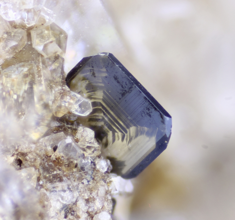

  11. Bonjour comme dit plus haut petite brookite de Jarier(73) Champ 3.5mm/zerene pmax/18 images/pas 0.05mm possible avec firefox mais pas avec internet exploreur. Quelqu'un a t'il une explication?
  12. Bonjour, Une petite brookite de Jarier(73) champ 3.5mm/18 images/pas 0.05mm/objectif X4 chinois/Zéréne pmax ........J'aurais bien aimer vous montrer cela mais je n'arrive pas à insérer l'image. Comment fait on? Michel
