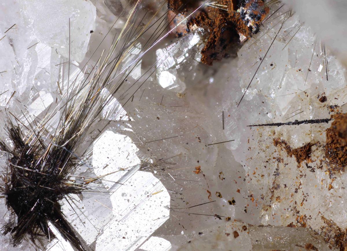

  5. Bonjour Je viens d'acheter un objectif luminar16mm/02 sur Ebay aux enchères pour 215€(283UsD) transport compris. je vous présente un premier résultat. stack de 42 images. Je n'ai fait ni recadrage ni retouche. je vous montre aussi une image d'un papier millimètré pour la taille du champ(je ne suis pas aux maxi du grossissement). En 1 le papier(taille du champ environ 1x1.5mm)
  6. Merci pour vos réponses. ça me conforte dans mon idée.

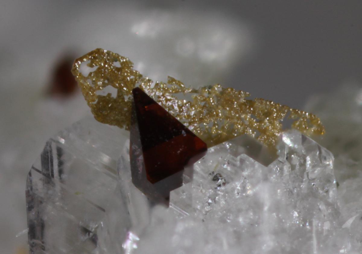

  16. Bonsoir à tous et merci pour vos félicitations, n'oublions pas que pour une photo "pas mal" il faut un bon sujet. Pour ce soir je vous propose une devinette. Qu'elle est donc cette dentelle dont ce pare l'anatase du jour? Je pense à une brookite. Merci pour vos réponses. Taille de l'image 2x1.5mm Pour agrandir cliquer sur l'image
  17. Oui et c'est la seule proposition que j'ai eu. Donc je valide pour de la mimétite.
