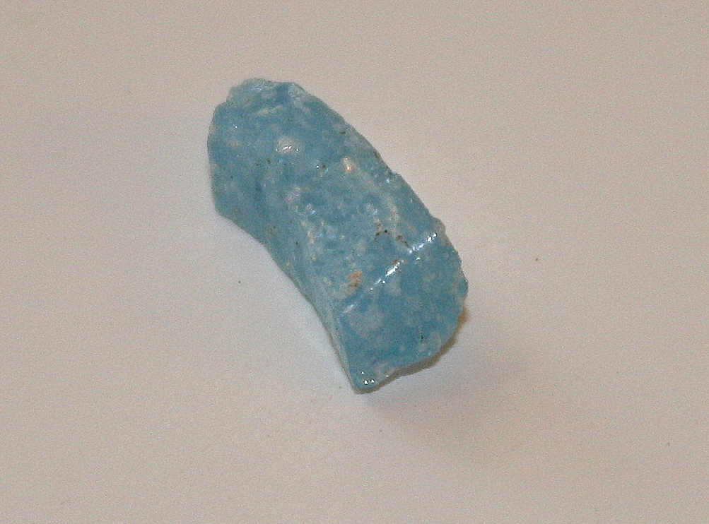

Bonjour Un ami m'a fait cadeau de cet exemplaire et je ne sait pas y mettre un nom ni une origine. Je peux dire qu'il ne réagit pas au hcl et a une dureté supérieure a celle du verre. Vous avez peut être une idée? Salutations et merci

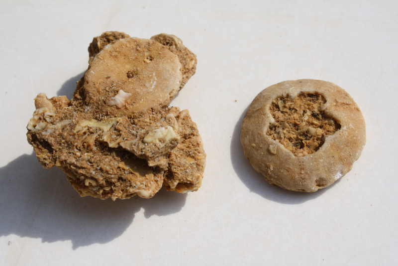

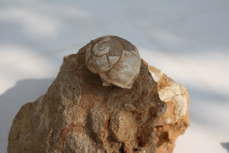

Bonjour Ces fossiles ont été trouvé a Afhfennir Maroc ,le premier est un gastéropode et le deuxième parait un oursin . Je les ai ramassé bien que suis plutôt minéralo .Quelqu'un pourrait peut être y mettre un nom . Salutations et merci

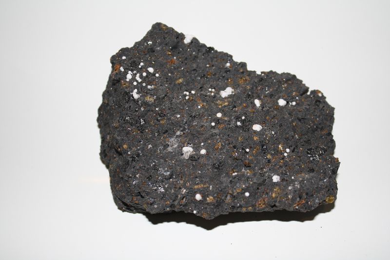

Continuons dans le basalte . Bouboules de escolécite dans le basalte accompagné d'augite et d'olivine sciritizé. Détail bouboules Cristal d'augite On peut deviner en haut à droite l'amorce d'un cristal héxagonal Salutations Canada -

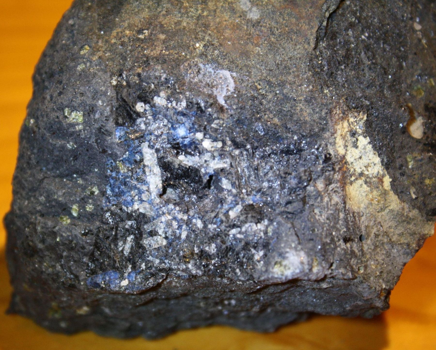

Bonjour Je commence a voir des photos de minéraux de cette carrière qui nous montrent qu'il n'y a pas que de la fluorine sur ce site . Qui a des photos d'autre particularismes ,il serait intéressant d'approfondir et de compléter la paragénese. Je poste l'image d'un minéral que l'on trouve de temps à autre et dont je ne suis toujours pas sur de sa nature . Certains disent calcite,d'autre aragonite . Si quelqu'un a fait des test, peut t'il nous en donner le résultat. Salutations Canada
