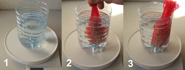

Pour ma manip, si la balance peut être être remise à 0 avec le récipient rempli d'eau comme sur la figure 1, alors densité = m2 / m1 et m1 = volume) Si la balance ne peut pas être remise à zéro (car pas de tare électronique) et m0 est la mesure, alors densité = (m2 - m0) / (m1 - m0) et m1 - m0 = volume Sur les photos, l'échantillon est placé dans une sorte de chausette parce que c'est plus facile quand on en a plusieurs à tester, mais sinon il est aussi possible de suspendre l'échantillon avec un fil ; échantillon totalement immergé, sans toucher ni le fond ni les bords du récipient Donc m0 = ?, m1 = ?, m2 = ? -

Cà fait un moment que j'avais envie d'ajouter ce message illustré pour le calcul de la densité. Ce sujet en épinglé est très long, et je doute que celui qui tout excité à poster pour la première fois son sujet "Qu'est ce que c'est ???" prenne le temps de le lire. C'est vraiment dommage parce qu'il s'y trouve des informations très intéressantes. Serait-il possible pour les auteurs des messages de les illustrer par quelques petites photos et ainsi les rendre plus attrayants pour le débutant, et donner envie de faire les manips ? Peut-être faut-il deux épinglés, un pour le tout débutant, un pour le curieux. Quels sont (en illustré SVP) vos "trucs" techniques personnels (mais partageables), et surtout accessibles à tous, pour la détermination des roches et minéraux ? -
Détermination des minéraux (A LIRE AVANT DE CREER UN SUJET)
LeMelde a répondu à un sujet de 1frangin dans Demandes d' identification de minéraux
Calcul de la densité des échantillons de taille moyenne, même avec pèse-lettre ou balance de cuisine (meilleure est la balance, mieux c'est !). 1) Mettre un récipient d'eau sur une balance et faire la tare (eau distillée uniquement pour les puristes) 2) Immerger totalement l'échantillon sans toucher le fond ni le bord (mesure M1) 3) Laisser couler l'échantillon (mesure M2) Densité = M2 / M1 Rq : la mesure M1 affichée par la balance est également le volume de l'échantillon en cm3 -
