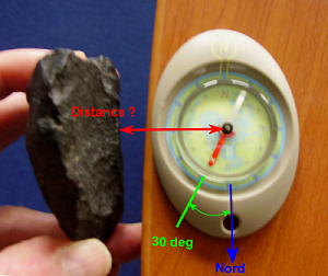

Bonjour Léonie et bienvenue, Vous avez écrit que la pierre se raye avec un silex uniquement, avec quoi avez vous esssayé de la rayer aussi ? Un autre petit test facile à faire : est-ce qu'un aimant colle dessus ? Bonne journée -

De plus votre cordiérite de référence ne réagit pas à HCl, contrairement à votre minéral sans nom. Vous ne voulez pas mettre un peu de soude dans l'eau du bain ? ................ Bon OK, je sors !!!!! Ni même essayer avec une boussole ? ................... Heu ! Pardon, j'ai dû rater la porte !!!! -
