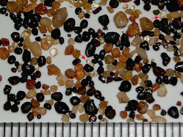

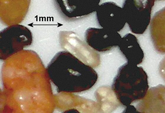

Ben tu vois qu'il y a plein de choses intéressantes dans ton coin ! Quand je parle de sable, je parle du sable de la photo d'Archeo, le même qu'il te semble voir à la surface de certains de tes cailloux (noir, orange, transparent), le même qu'il y a sans doute à l'intérieur d'un caillou boutonneux, si tu veux l'ouvrir. Si ces grains de sable existent dans la composition des cailloux, et qu'ils existent également à l'état isolé, il y a donc un lien entre les deux. Soit le sable provient de la roche, soit la roche s'est constituée en intégrant le sable. Dans les deux cas, cela prouve une origine locale. -------- EDIT 20h25 --------- Au fait, tu as récupéré la notice BRGM du coin ? Sans doute celle-ci : http://ficheinfoterre.brgm.fr/Notices/1045N.pdf Il y a tout de même des choses intéressantes dans ce fameux sable ...

Il me semblait qu'Archeo avait parlé de sable magnétique ... à vérifier ce que sont ces grains noirs. Chez moi le sable n'a pas cette tête là. Pour moi, c'est important cette histoire de sable. A part les cailloux boutonneux, les cailloux plus jaunes par exemple n'ont pas ce sable incrusté en surface (ou si peu), donc la motte de terre sableuse ne peut pas provenir du caillou lui-même. Il s'en suit que : - soit tu es dans un environnement où la terre contient naturellement partout ce sable et ça prouverait que tes cailloux (les boutonneux et donc tous ceux qui en ont plus ou moins) sont d'origine très locale - soit le sable et les cailloux ont été amenés dans le trou avec une coulée boueuse, et ça prouverait également l'origine locale. Ce n'est pas la pierre, c'est la terre qu'il faut regarder de plus près. Et l'eau de lavage !!!.
Je lis bien "toujours" ?!?! Tu veux dire que qu'un caillou comme celui ocre jaune en bas à droite de la photo, ou ceux très très siliceux (comme dirait Pachy) étaient enrobés dans une terre contenant du sable magnétique ?!?! Et c'est seulement à la 10e page que tu le dis !!!!!!!!!
