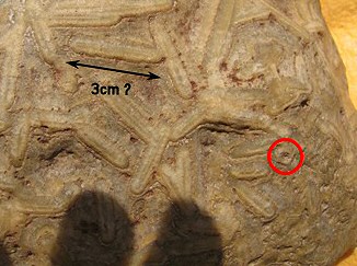

Merci ! C'est ce que j'ai cerclé en rouge que j'espérais voir un peu mieux. N'oubliez pas les dimensions et le poids ... -
pierre mystérieuse trouvée à la frontière du Kasaï-oriental et du Katanga
LeMelde a répondu à un sujet de machaw dans Demandes d' identification de fossiles
Bonjour Martine Merci pour cette vue, mais peut-être n'avez vous pas vu qu'il y avait 2 zones délimitées. Celle en bas à droite de la pierre, est également intéressante, pour voir si oui ou non il s'agit de la section d'un tube ou un simple trou sans importance. -
Bonjour Si la photo d'origine à une définition suffisante, est-il possible avec le logiciel photo de recadrer sur ces deux zones et d'envoyer ces deux vues sans réduction ? Une bonne photo de 200Koct rien que sur ces zones ? -

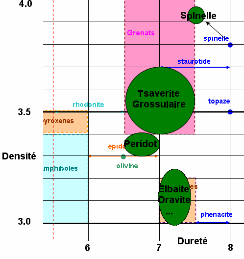

Bonsoir Kayou La question des bulles emprisonnées lui a été posée plusieurs fois, mais sans réponse ... S'il y a des bulles dedans, il ne sera pas possible de déterminer la densité réelle, mais seulement une limite basse de référence, ce qui ne serait déjà pas si mal. densité 3.4 à 3.7, dureté 6.5 à 7.5 http://clayman.info/mineral/tsavolite_2.jpg densité 3.2 à 3.4, dureté 6 à 7 et chercher "bubbles in olivine" sur un moteur de recherche http://crystal-cure.com/pics/peridot-rough.jpg
Lionel, je vois que tu commences à y croire à la densité à 3.5 !!!!! Raye un quartz, mais pas un zircon Intervalle de densité envisageable 3.0 à 4.0, mais compte tenu des comparaisons avec les autres pierres et du fait que Phénacite a dû faire plusieurs fois son estimation, l'intervalle se resserre probablement entre 3.3 et 3.7. C'est juste mon avis. Mais si tu as encore la balance de précision, Phénacite, n'hésite pas à faire les manips que je t'ai conseillées ....

Bonjour Lionel et Phénacite (et aux autres !) Je suis d'accord Lionel que la précision sur des objets si petits est mauvaise, et qu'il faudrait affiner la méthode pour avoir une valeur précise. Mais dans le cas présent comme je l'avais dit au message #5, le principal est de savoir si la densité est supérieure ou non à 3.0. La densité du verre tourne autour de 2.5, les calcédoines ont une densité maximale de l'ordre de 2.7, les résidus de laitier (opaques) dont j'ai pu mesurer la densité ont une densité inférieure à 2.9, c'est pourquoi j'avais placé la barre à 3.0. Phénacite arrive sur 3.5, d'autre part s'il y a des bulles à l'intérieur (tu n'as pas répondu sur ce point Phénacite), si l'eau n'a pas mouillé suffisamment les alvéoles en surface, et en plus le volume du fil, il y a une erreur par excès sur le volume, donc la densité est encore sous-estimée. Mais Phénacite, si tu a osé faire une erreur de 20% sur la densité, je ne te connais plus !!! Mais comme tu as fait des contre-manip avec des échantillons connus, j'ai plutôt confiance !!! Si tu as encore la balance de précision, tu peux t'inspirer de la méthode que j'ai indiquée à Szabo (dans ton cas avec des pièces de 1 cent pour minimiser la plage de mesure) ; le fait de mesurer le poids et le volume à l'aide de la même balance, permet de compenser les erreurs d'étalonnage par le ratio M/V. Tu peux faire cette méthode de balayage statistique aussi bien pour la mesure du poids que celle du volume. L'intérêt de faire les mesures de volume et poids avec le récipient d'eau sur le plateau (comme indiqué dans le lien sur les déterminations), est de faire travailler la balance dans la même plage de mesure, donc de minimiser les erreurs de linéarité de la balance. Bonnes manips !

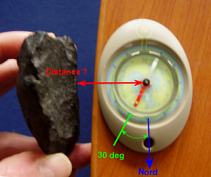

Bonjour Szabo D'accord avec la remarque d'Augustin ... Moi, la photo me fait penser à quelque chose qui aurait été plus ou moins façonnée, le coin bas gauche et le coin haut droit où j'y vois toujours des arêtes me "semblent" aller dans ce sens. Une autre vue de l'objet est éventuellement la bienvenue. La pierre ne réagit pas à l'aimant : OK. Et à la boussole ? Parfois les matériaux magnétiques le sont trop faiblement pour que ça se sente à l'aimant (exemple : les basaltes comme sur cette photo) Le métal est gris métallique à l'intérieur et ne s'oxyde pas. La surface de l'objet parait sur la photo noire avec des reflets bleus verts (éclairage ?), donc oxydé. Justement l'argent s'oxyde et devient noir ! Les tests à l'acide ça donne quoi ? Les tests de dureté ? L'argent est un métal plutôt mou. La densité ça ne ment pas, effectivement ... à condition qu'il n'y ait pas d'erreur. Encore une fois je ne sais pas comment a été mesurée cette densité, je ne vais pas mettre en doute la mesure du poids (OK pour 83g) mais je fais remarquer qu'avec un volume de 8cm3 et une balance ayant une résolution de 1g (si le volume a bien été mesuré avec une balance), il est impossible d'obtenir une précision à 3 décimales !!!!! La bonne méthode pour faire cette mesure de volume est celle-ci : - Mettre un récipient avec de l'eau sur la balance, faire la tare si la balance a une tare automatique, ou relever cette valeur de tare qui devra être soustraire à toutes les mesures. - Maintenir l'objet immergé dans le récipient avec un fil à coudre sans toucher ni le bord ni le fond, le mieux est de nouer l'autre extrémité du fil à un support de telle sorte que l'ensemble soit parfaitement stable. - Relever le poids : valeur M0 (tare automatique ou soustraire la valeur de la tare) - Ajouter une pièce de 10 cents (important que ce soit une pièce de 10 centimes d'Euro) sur le plateau : valeur M1 - Ajouter une seconde pièce de 10 cents sur le plateau : valeur M2 - Ainsi de suite jusqu'à neuf pièces sur le plateau pour obtenir la valeur M9 - Faire la somme M0 à M9 : S = M0 + M1 + M2 + ..... + M8 + M9 - Le volume V est alors égal à : V = S/10 - (M9 - M0)/2 (avec une résolution de 0.1cm3) Cordialement -

Il y aussi le bronze qui fait ding-dong ! Sans oublier les résidus de guerre qui font ... Réagit à l'aimant ? Fait dévier une boussole ? Objet dans un fond de HCl ... Y-a-t-il une réaction ? Si non ... sur une nuit, l'acide prend-il une couleur ? Nettoyer ou limer un petit morceau pour mettre le métal à vif (doucement, si c'est un objet archéologique ... ) Couleur du métal ? Test du métal dans HCl. ------ EDIT : Ah, Cedrick a écrit en même temps. ----- EDIT2 (18h20) : Test de dureté aussi
