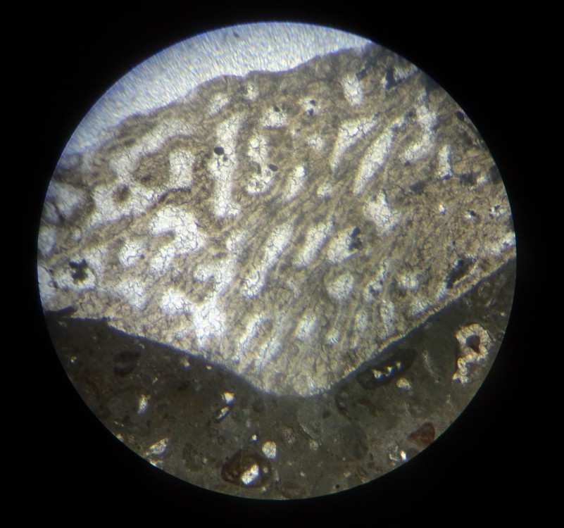

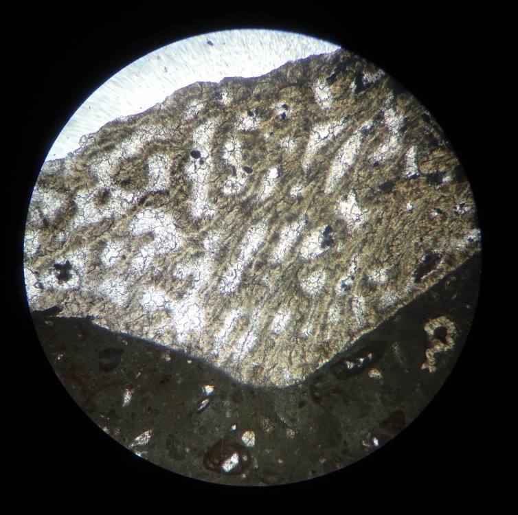

  15. Bonjour J'aimerais savoir quels sont les organismes à l'origine des traces laissées sur cette coquille de gastéropode ? Je pense à des annélides (?) Merci par avance ! Ci-dessous la photo du fossile en macroscopie et deux photos plus rapprochées prises à la loupe (agrandissement X20).
  16. Pour moi aussi, ce fossile ressemble à un corail (voir les cloisons)...
