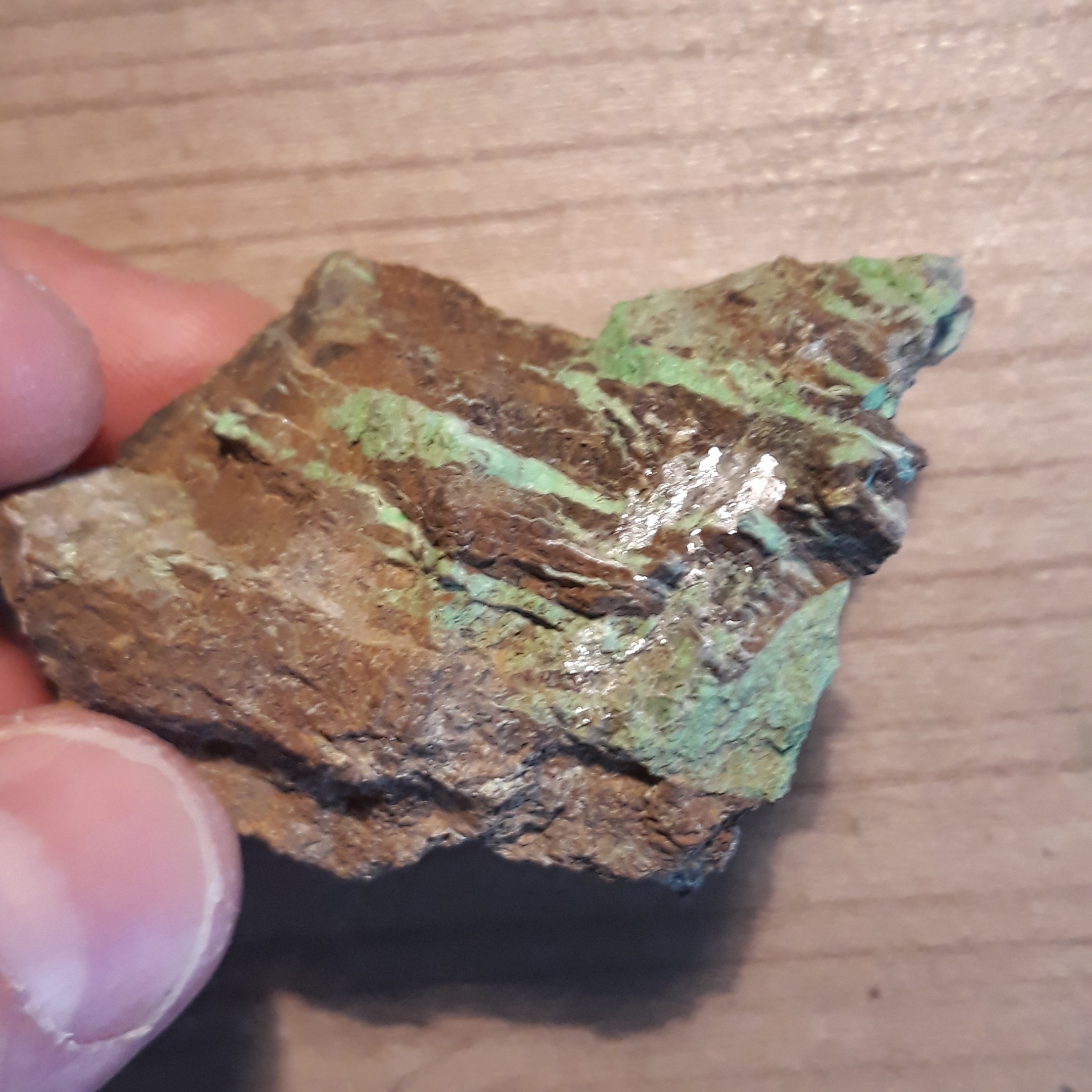

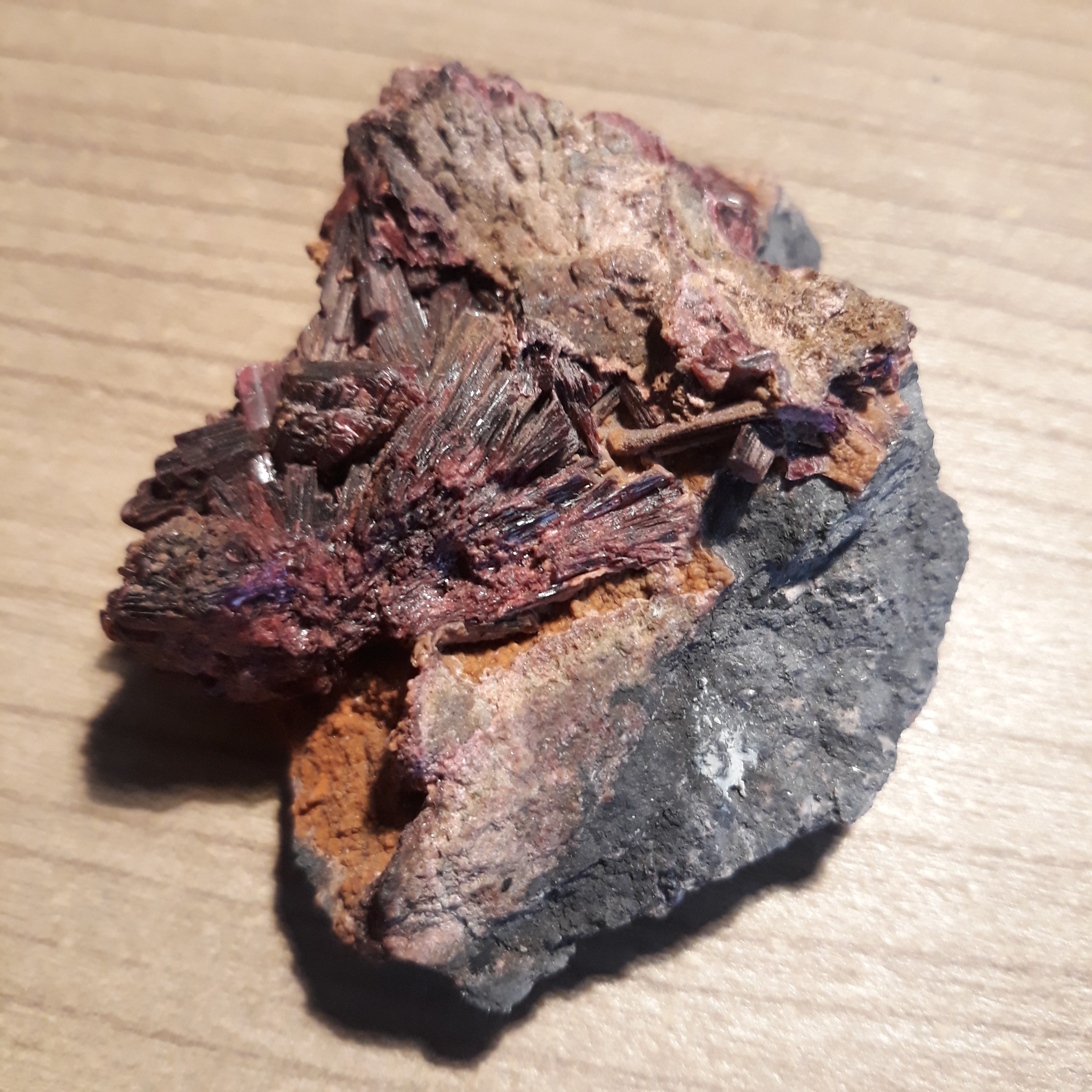

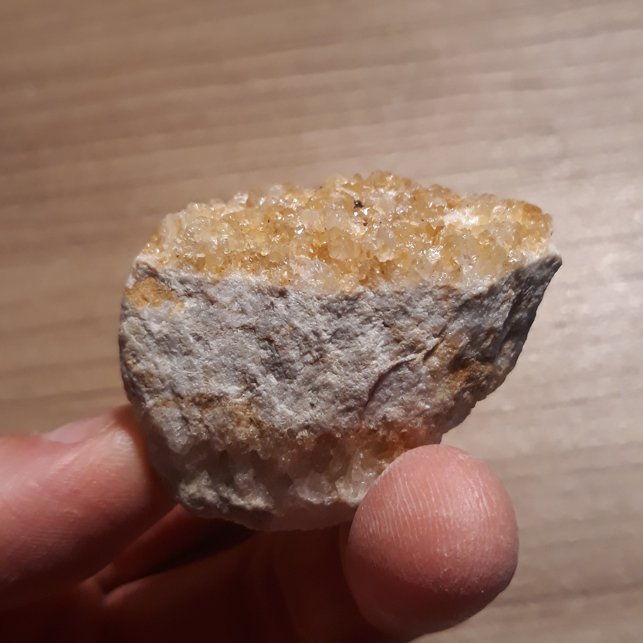

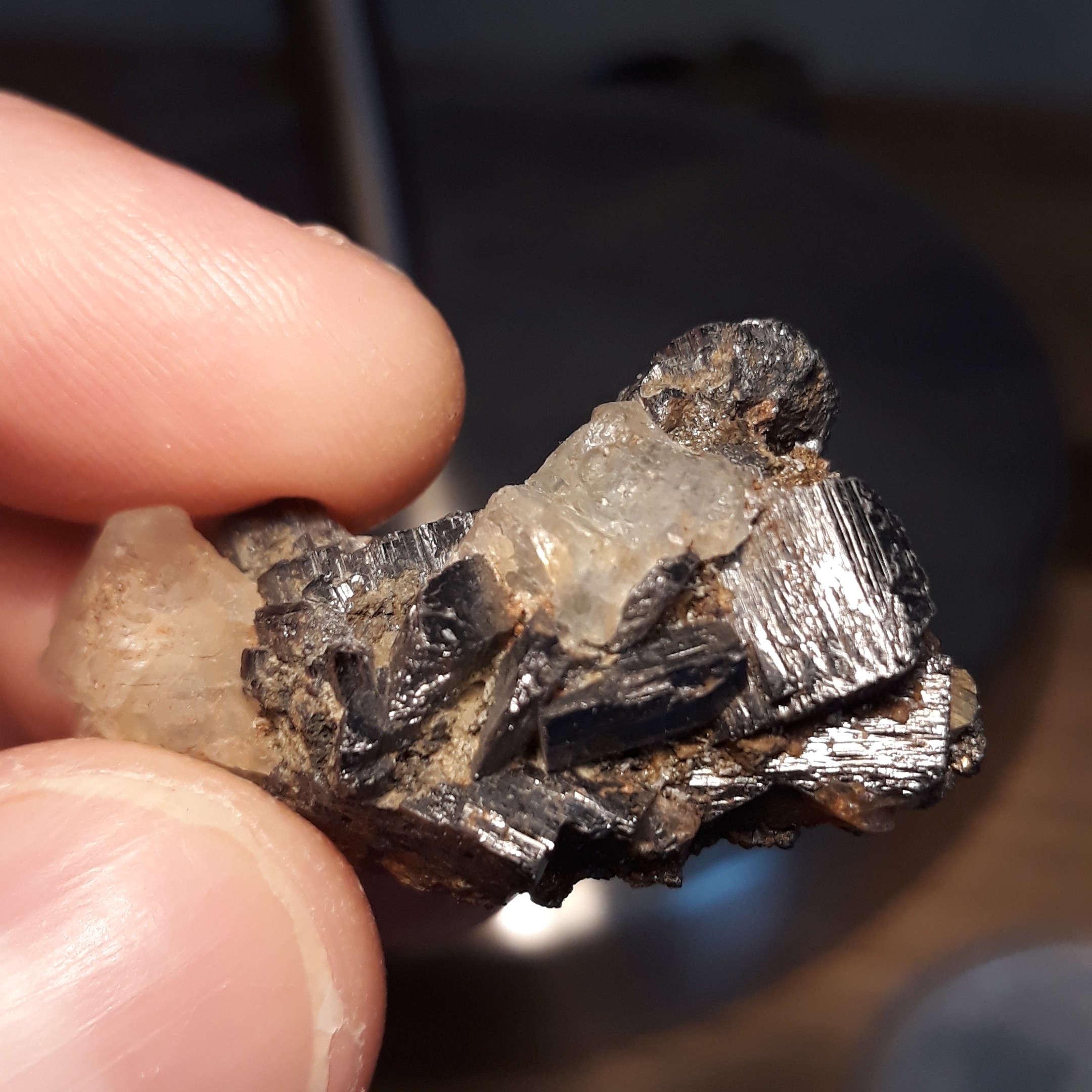

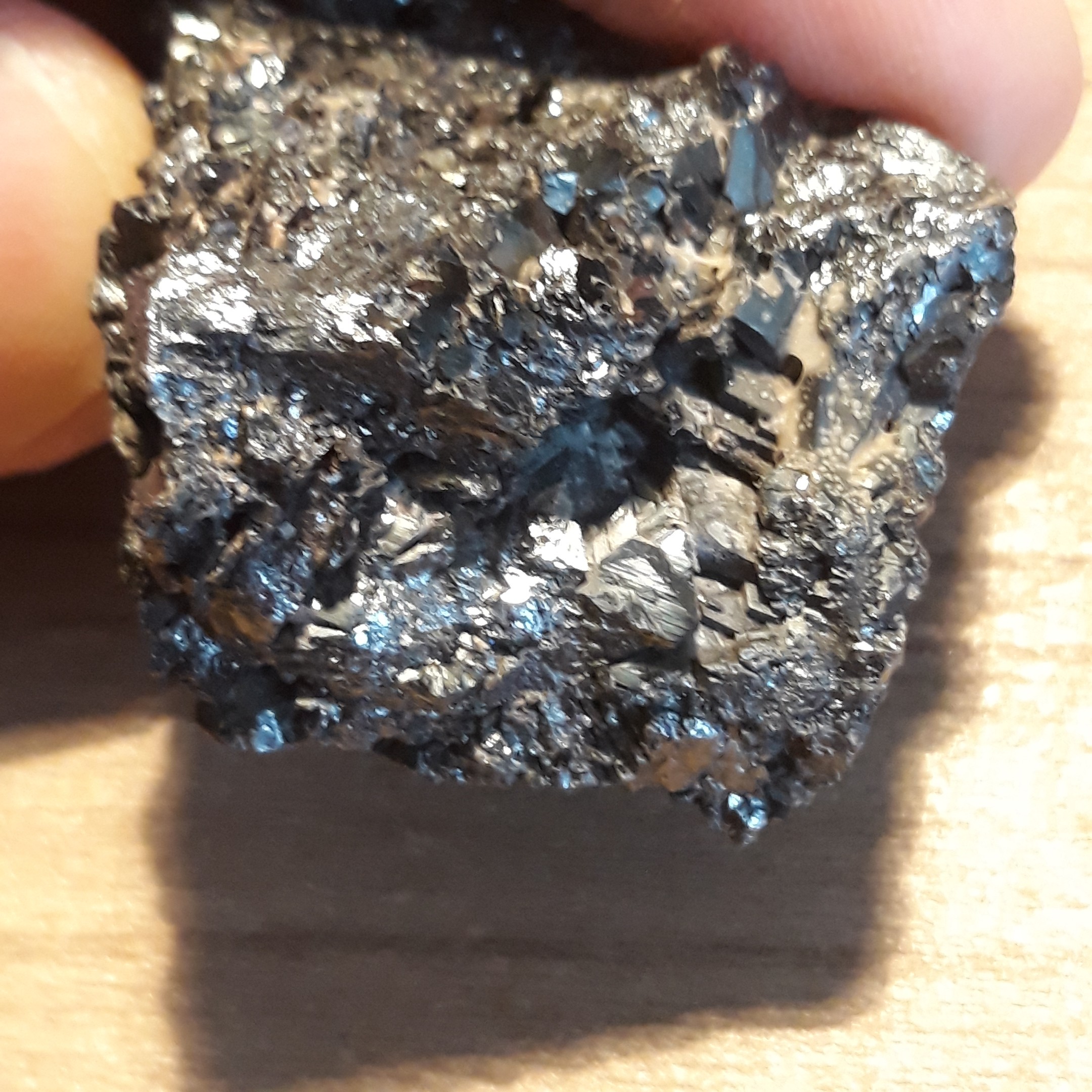

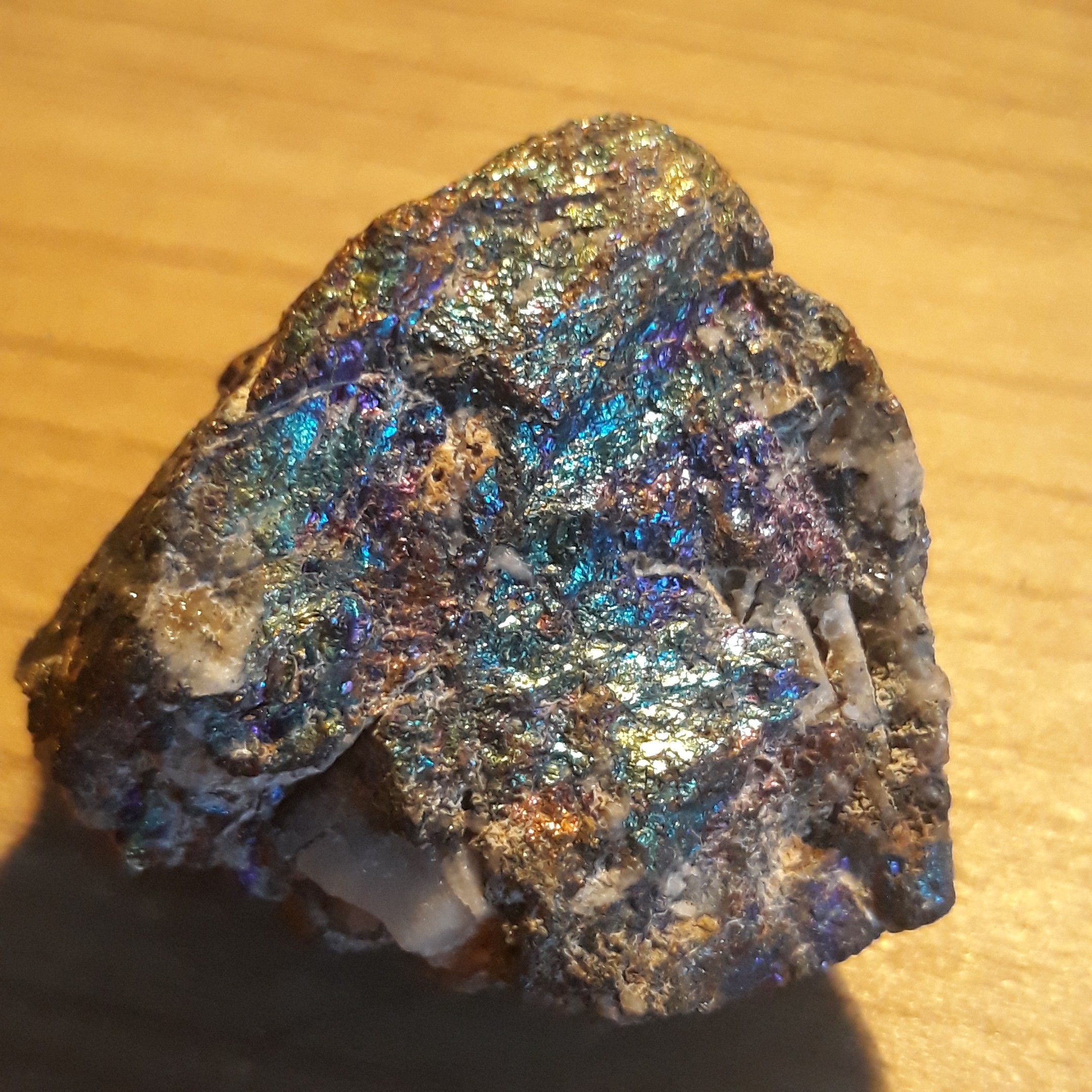

Bonjour, Je souhaiterais savoir des informations concernant ses minéraux : Celui-là que j'ai trouvé moi-même : citrine? Celui-là , avec l'érythrine du maroc, en gris, est-ce bien de l'arsenic natif? (gris terne avec leger àclat métallique sur les quelques endroits Celui-ci dessous, je ne sais pas si c'est de la bornite ou chalcopyrite ou un mix. Celui-ci, Celui-là, pas si lourd même si cela me semblait être de la wolframite... Enfin celui-là dont le vendeur à Martine Minéraux ne savait pas ce que c'était (non magnétique) -
