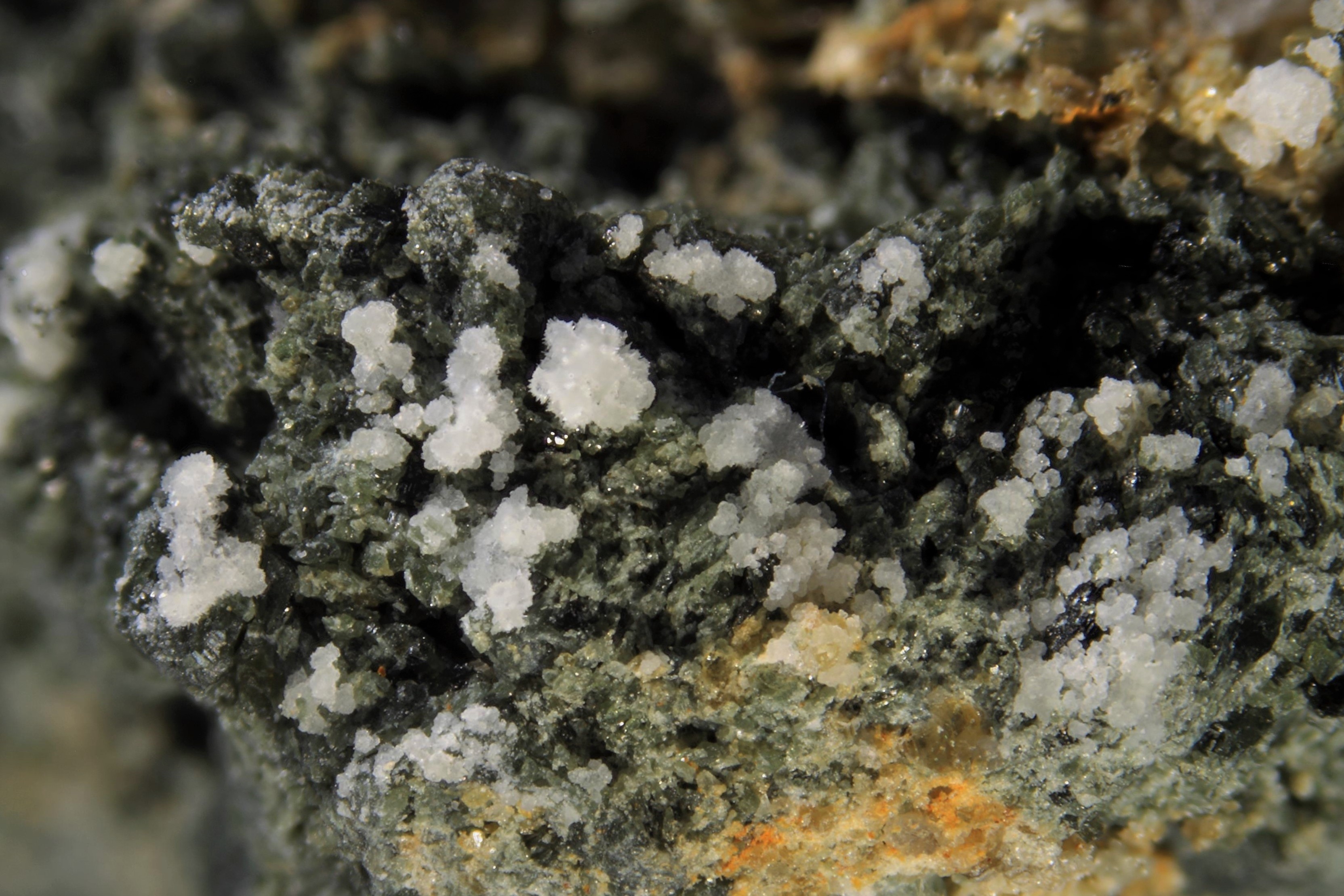

  6. Il n'y a pas de grenat dans cette bande. Apatites sur chlorite Luz-Saint-Sauveur FOV 10 mm

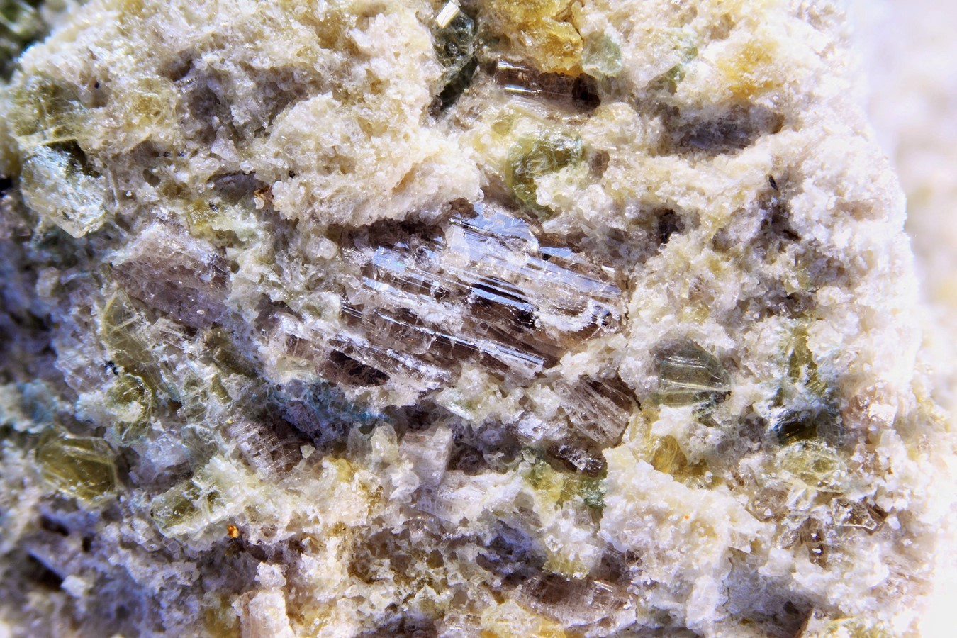

  14. Bonjour Daniel, Ci-joint une vue de l'axinite en question qui se trouve dans une brèche remplie à la calcite tardive et qui vient du pic d'Izes dans le secteur Tourmalet. Le FOV de la vue est de 15 mm.
