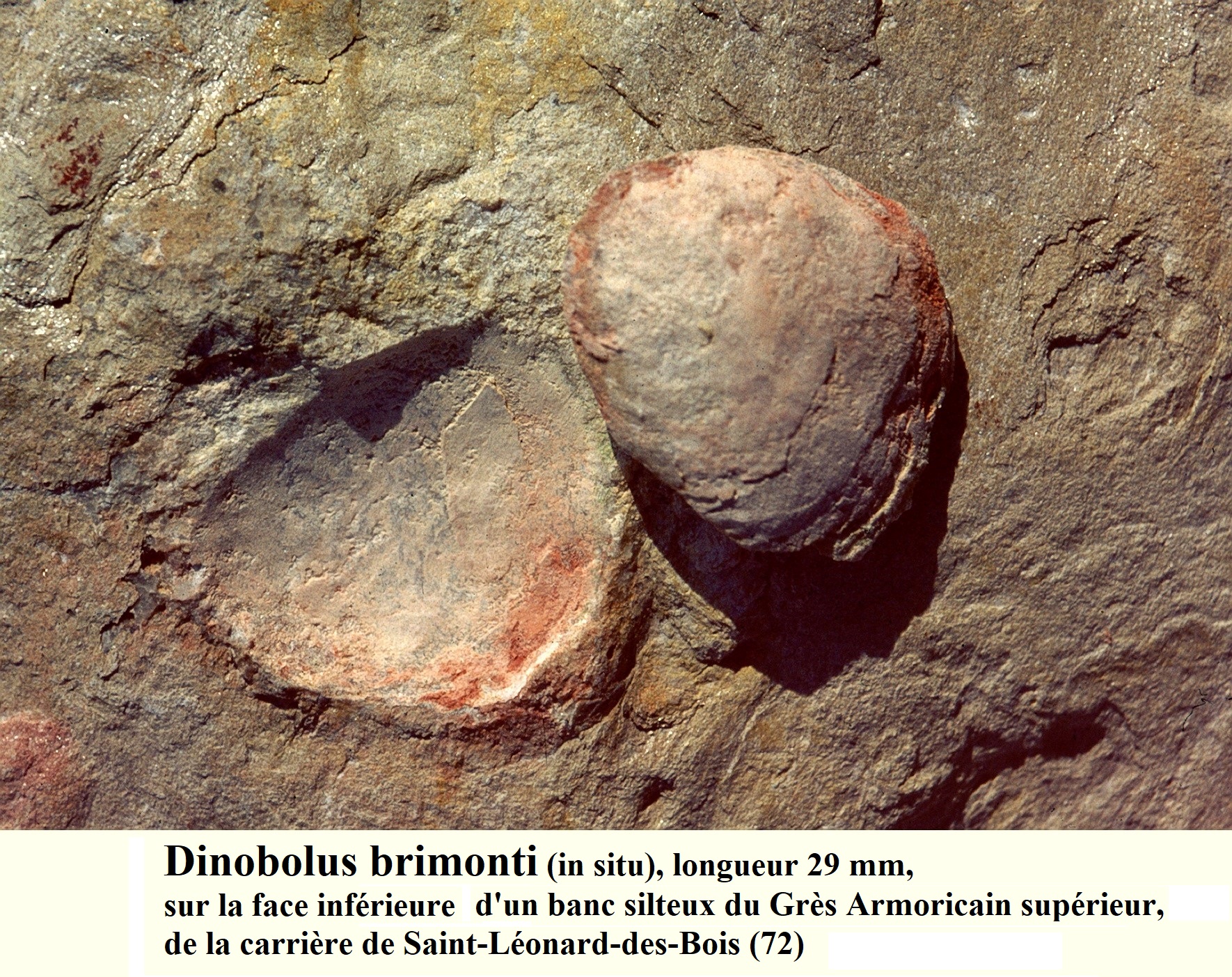

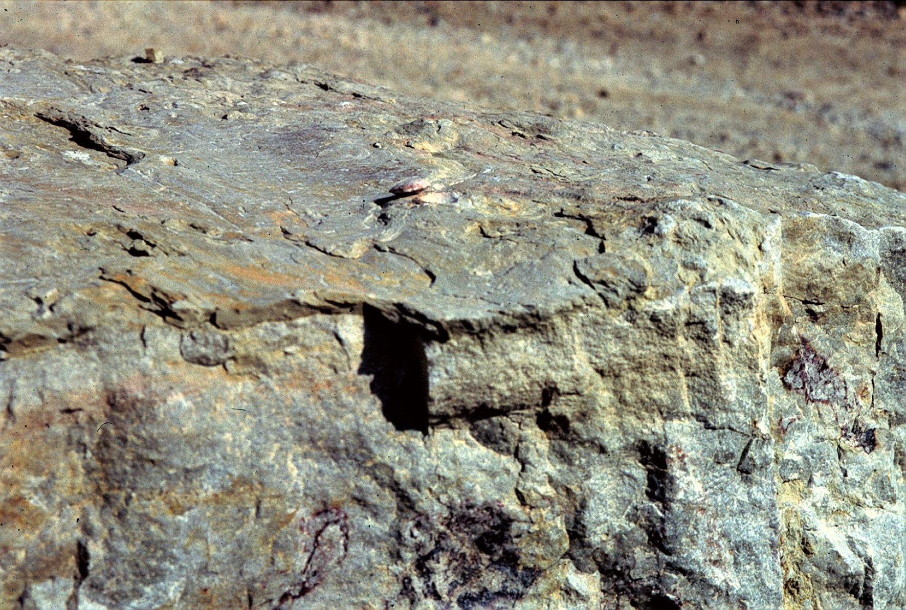

  2. Damien, je suppose que c'est la même lingule que celle-ci, photographiée dans la carrière de Saint-Léonard-des-Bois, à côté de nombreuses figures sédimentaires très énigmatiques Sous un autre angle, et l'une des figures énigmatiques (taille ~90 mm) à identifier.

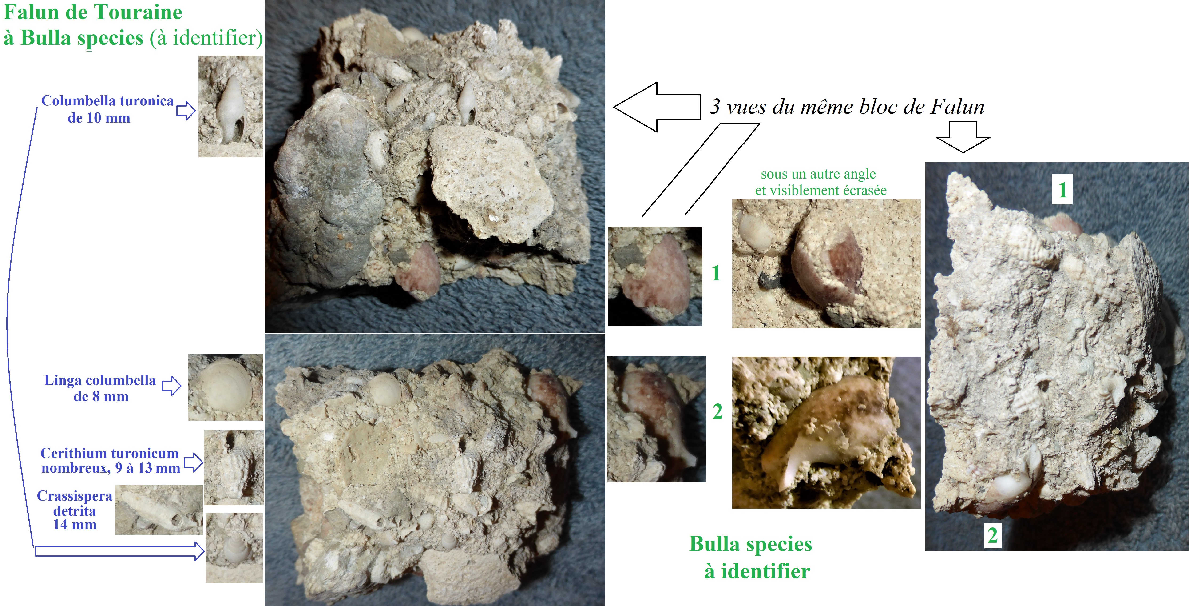

  5. Bonjour à tous, j'ai ce bloc de Falun, d'origine oubliée, don d'un ami, et provenant surement d'une région proche de la Bretagne. J'ai pu y identifier 3 gastéropodes marins et un bivalve, tous au moins du Miocène Moyen (voir leurs noms d'espèce sur le montage photo); je suis à peu près sûr de mes déterminations car j'ai une assez bonne connaissance des mollusques; ces 4 espèces sont présentes dans les Faluns de Touraine à ~50 km au sud de Tours (où je ne suis jamais allé, je précise) Il y a une 5ème espèce n.d., un gastéropode, présent en deux individus brisés, de tailles ~25 mm, de la famille des Bullidae, et clairement du genre Bulla, marbrée de roux, me rappelant l'espèce actuelle des îles Canaries : Bulla mabillei, Locard 1896 Donc, je cherche un lien vers des photos de tous les invertébrés des faluns de Touraine pour vérifier l' existence de ce genre et d'une espèce dans ces Faluns. Voici ma question : Où bien, pouvez vous me déterminer l'espèce de Bulla dont il s'agit ? (il faut un fin connaisseur de la faune des Faluns) Merci.
