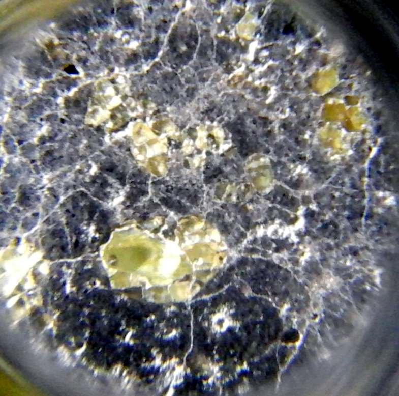

  14. Bonjour, Peut on dire que les deux cristaux d'olivine ci-dessous ont été déformé ? Particulièrement celui qui ressemble à un élément de pullze mais l'autre aussi, il a deux belles lignes droites et tout le reste est arrondi, on voit même l'élément blanc s'insérer jusqu'au milieu.

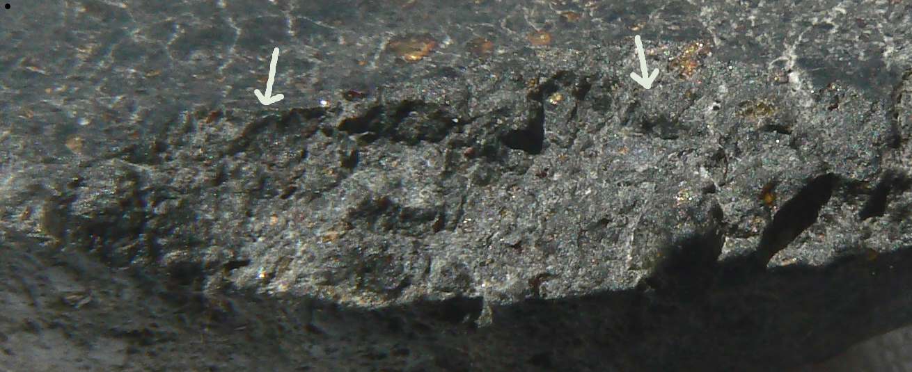

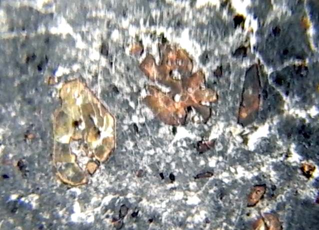

  17. Pyroxène du 4, la photo est limite. En lumière rasante on voit de petits cristaux très brillant par rapport à l'ensemble qui est mat, tout ces petits cristaux ne sont pas très nombreux et lorsqu'on redresse la pierre apparait comme ici un pyroxène qui devient noir et les 2 petits carrés de ce qui pourrait-être du métal d'un couleur argenté terne. La troisième photo est un détail d'une des précédentes ci-dessus, la flèche de gauche indique le pyroxène présenté et un autre, on peut voir sur la droite des petits points d'un blanc très dense, pareil, pyroxène ou "métal ."

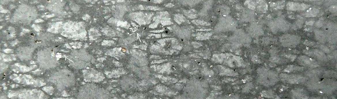

  19. J'ai laisser l'acide pur pendant 2 h entre les flèches. rincé et voilà une fois sec. Il en reste encore dans certaines veines et la roche parait blanchi entre les flèches.
  20. Je m'en occupe Lucailloux. Pour le 4, je l'avais déjà posté Mai 2016: Pierre à identifier. - Demandes d' identification de minéraux ... Je joins la réponse de Mr42 à l'époque : "Résidu industriel très probablement mais pas fonderie. L'aspect isotrope des grains ainsi que les pores font plutôt penser à un matériau fritté, métallique ou semi-métallique. La forme mise à part, on aurait pu penser à des plaquettes de freins... Curieux."

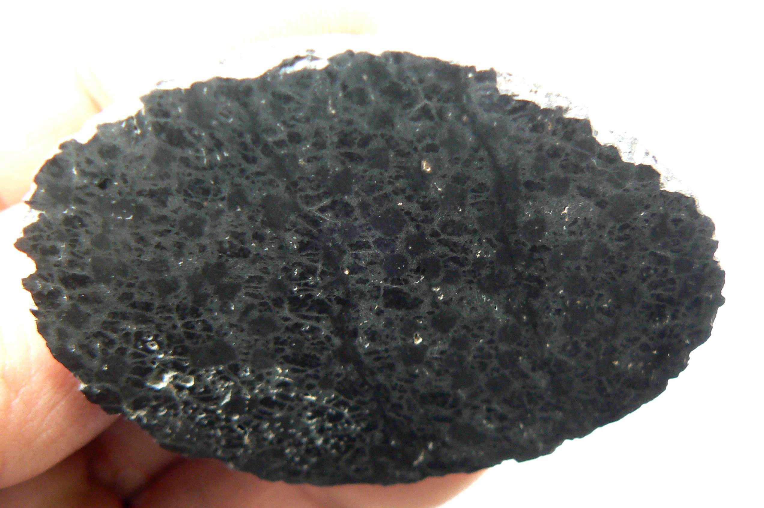

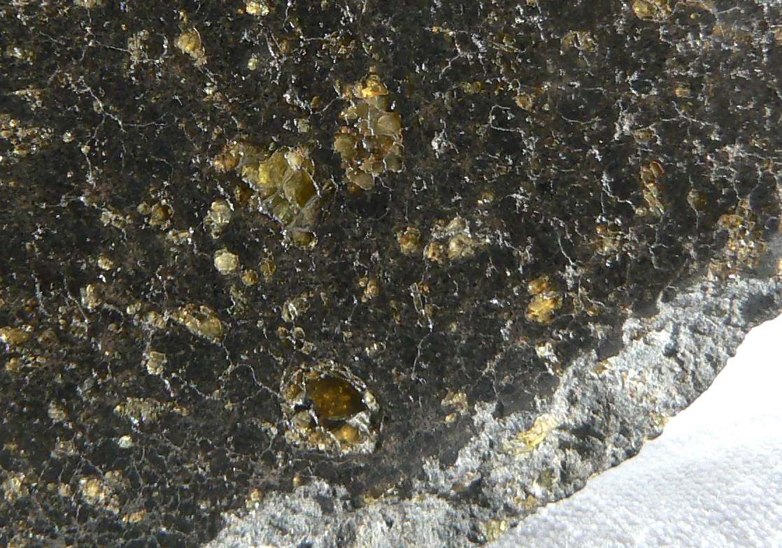

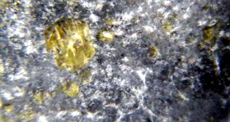

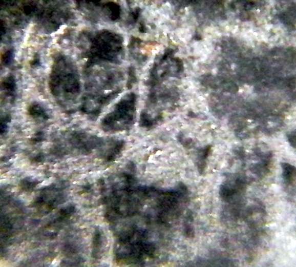

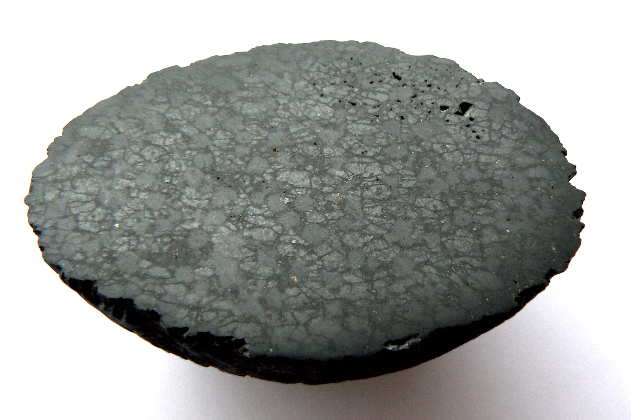

  21. Bonjour, J'ai vérifier pour les micro-fissures du 5 jjnom, elles continuent dans l'épaisseur même de la pierre, photo ci-jointe, la couleur blanche de cet élément se détache nettement du fond gris clair, dans le 1 même principe plus discret. J'ai testé la dureté du possible plagioclase du 2, pas rayer par le couteau mais rayé par la lime, ne raye pas le verre mais là c'est l'ensemble de la pierre, impossible autrement.

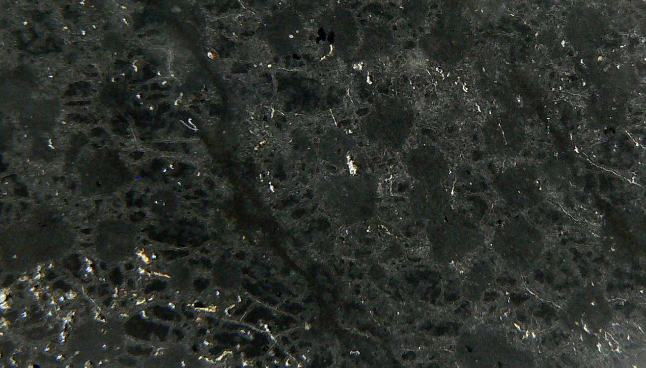

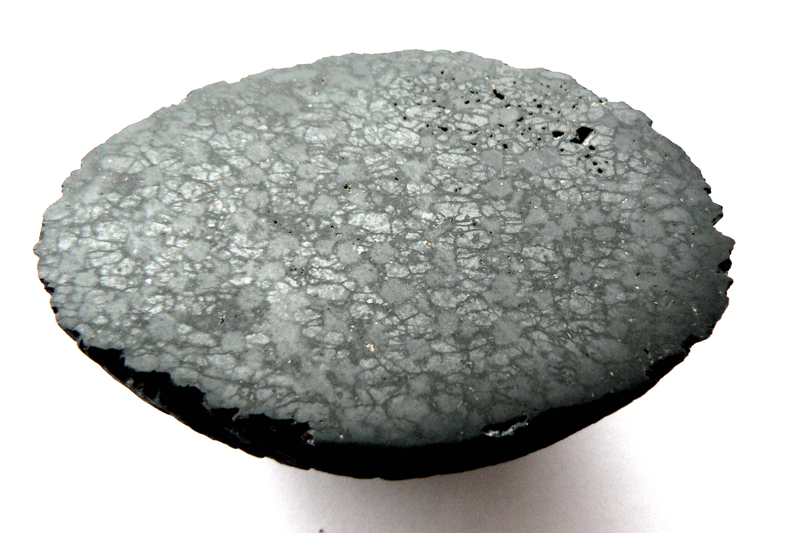

  23. Ci-joint, les photos du 2, pourrait on dire jjnom, que cet élément blanc est du plagioclase ? Sur celui-ci il n'est pas question de micro-fissures.

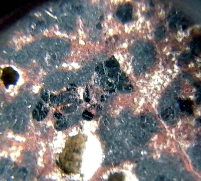

  24. Jjnom, pour le 1 c'est le même principe que le 5 au niveau des micro-fissures. A ton avis, quel est la cause de l'altération des olivines ? Ci-joint , comme tu le vois, la couleur de la cassure est la même que les micro-fissures. Les photos du 4 sont pas terribles mais pas facile tout est noir, on y voit du pyroxène, un grain d'olivine et pour le reste mystère et boule de gomme ?

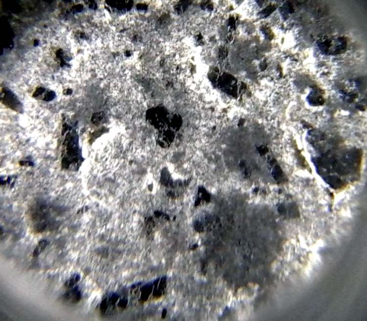

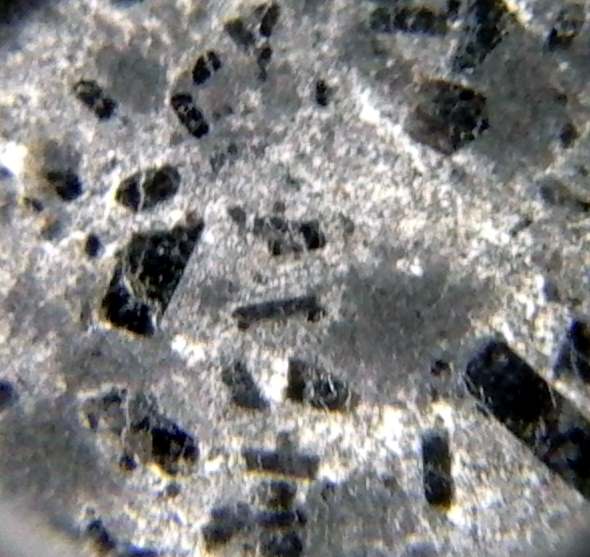

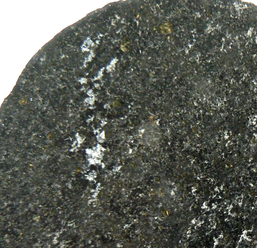

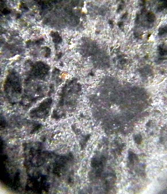

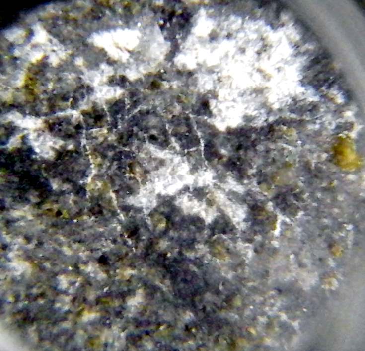

  25. Bonjour, Pour répondre à ta question, il n'y a rien à gratter, ce sont des micro-fissures qui forme l'assemblage de l'ensemble et comme je l'ai poli jusqu'au 1000, c'est la poussière du ponçage qui les a comblé et comme je suis en lumière rasante cela accentue leur taille et leur couleur. Je post deux autres photos du 1 et du 6 ainsi que deux photos du 3, pour celui-ci pourrait-on dire que c'est une brèche ?
