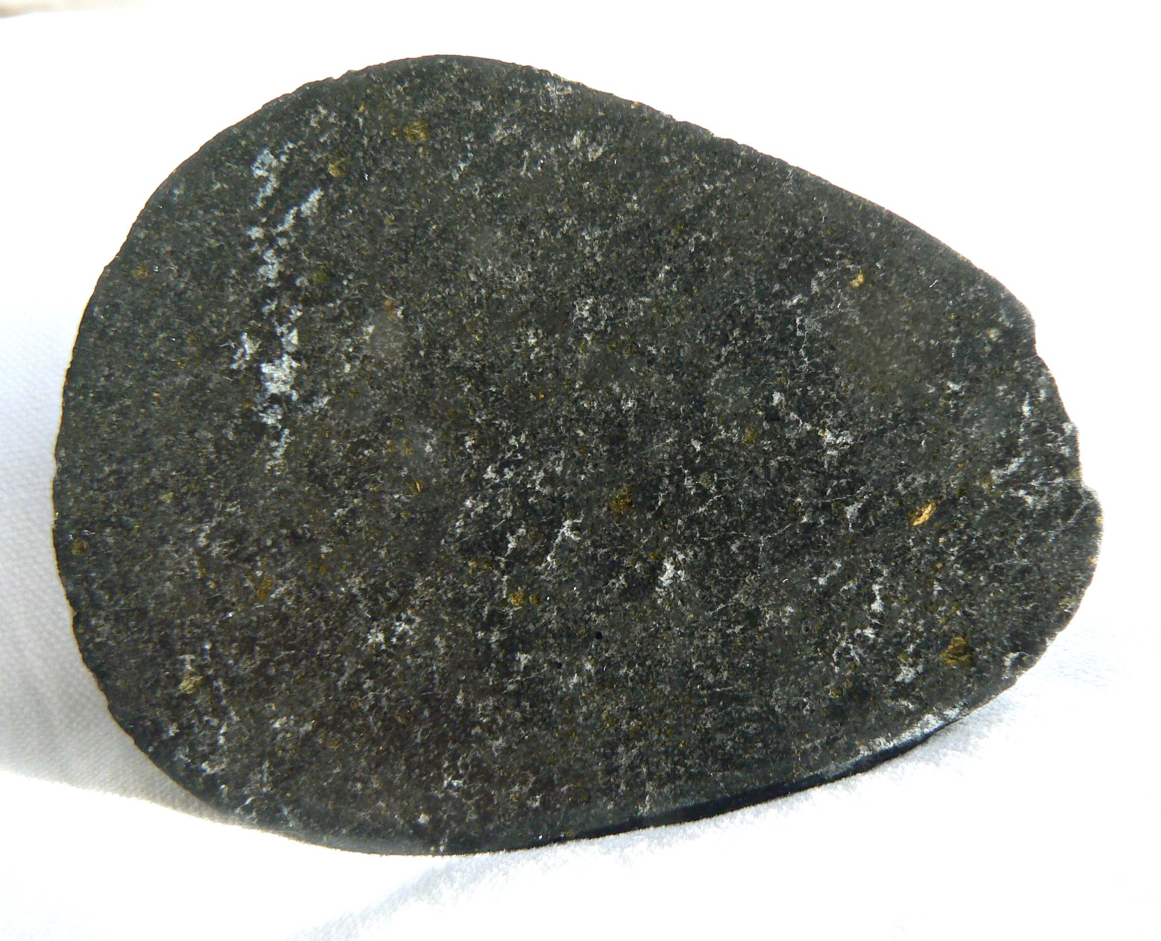

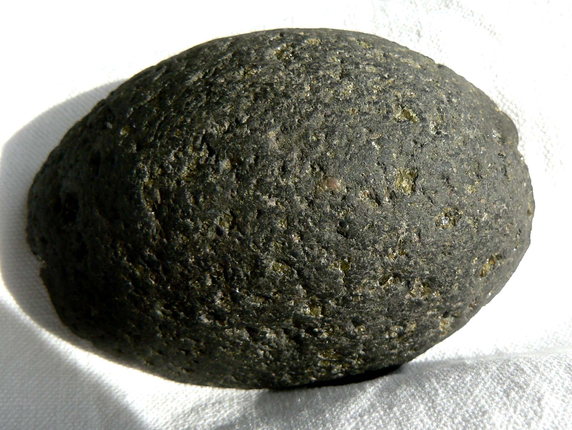

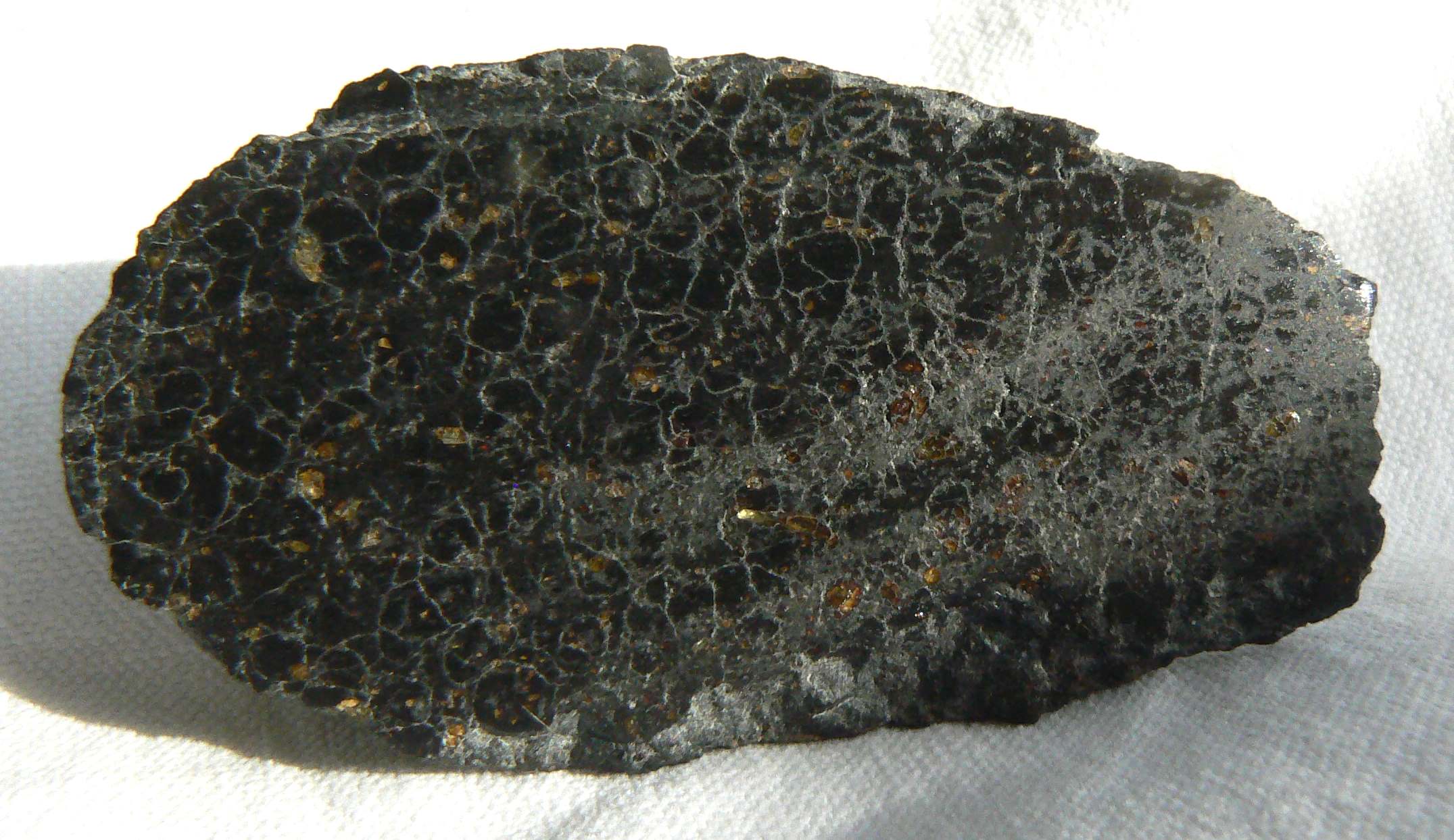

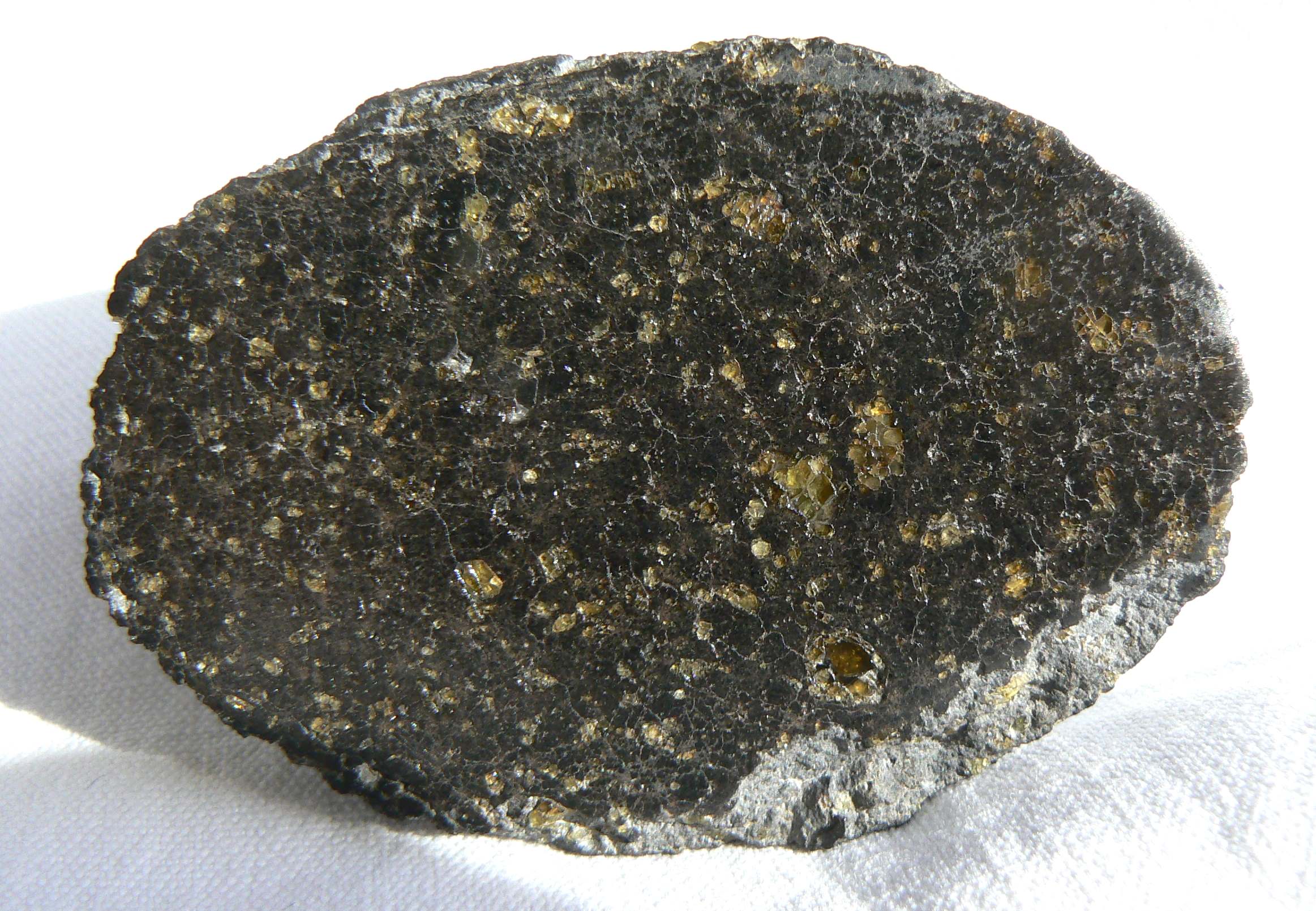

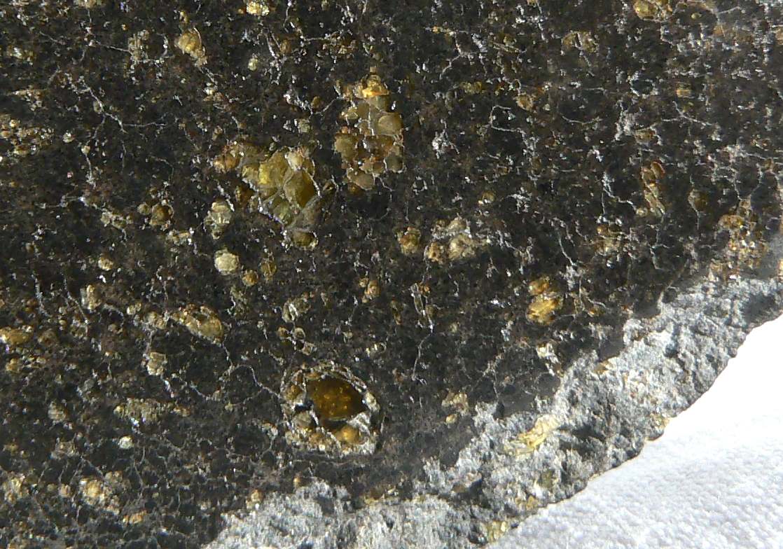

  1. Photos ci-jointes , la plus grosse olivine du 1 et un pyroxène du 6.
  2. Ok pour l'iddingsite, jjnom. J'ai pensé au carbonate car ils en parlaient dans le site de Crozon, il y a une photo sur des grosses veines de carbonate mêlées au basalte, ça peut être autre chose et je n'ai pas essayé de le gratter, je ferais ça demain. La teinte réelle est la petite photo. Je vais aussi poster les mêmes prises de vue sur les 5 autres galets.

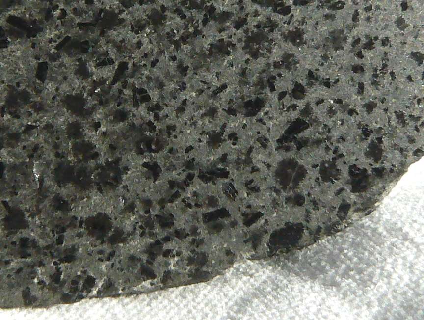

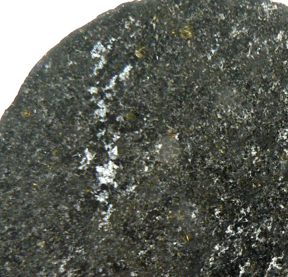

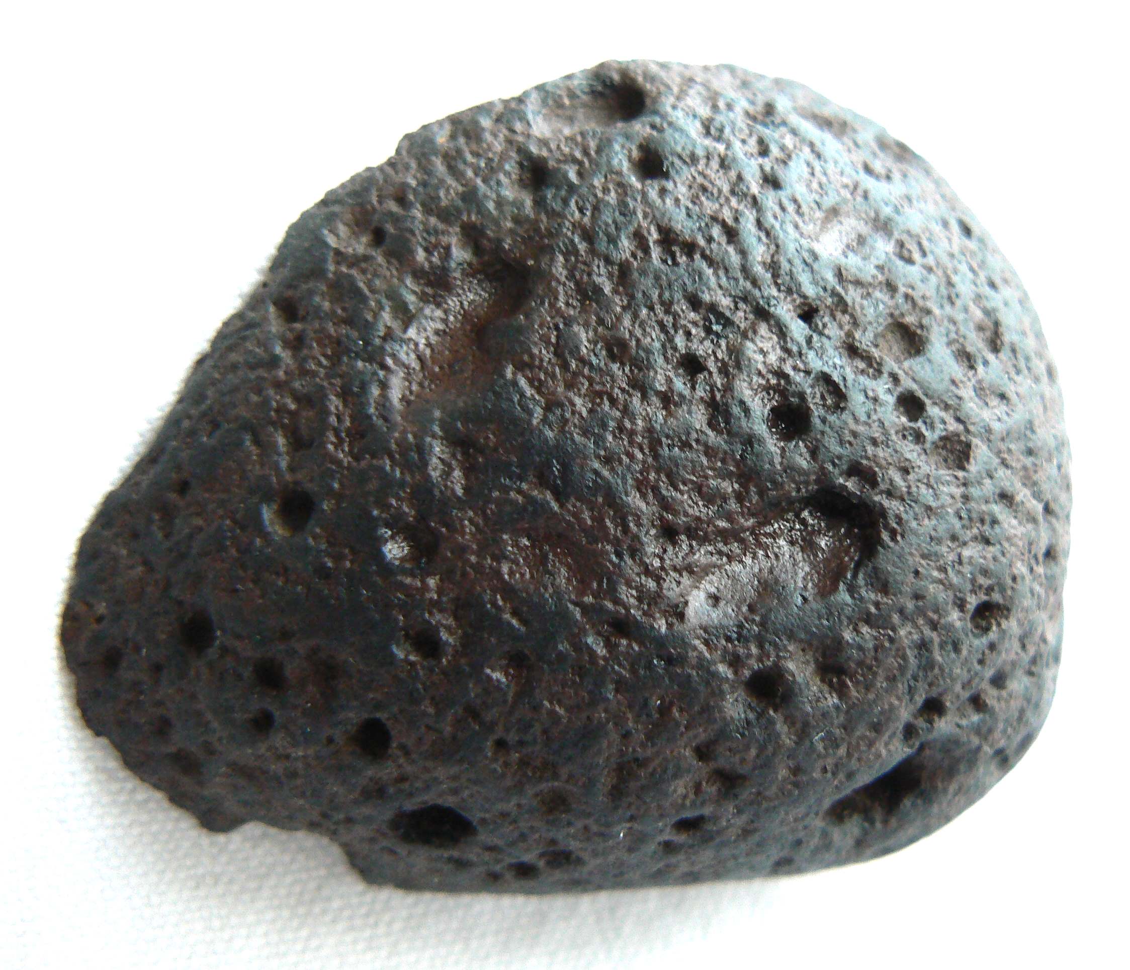

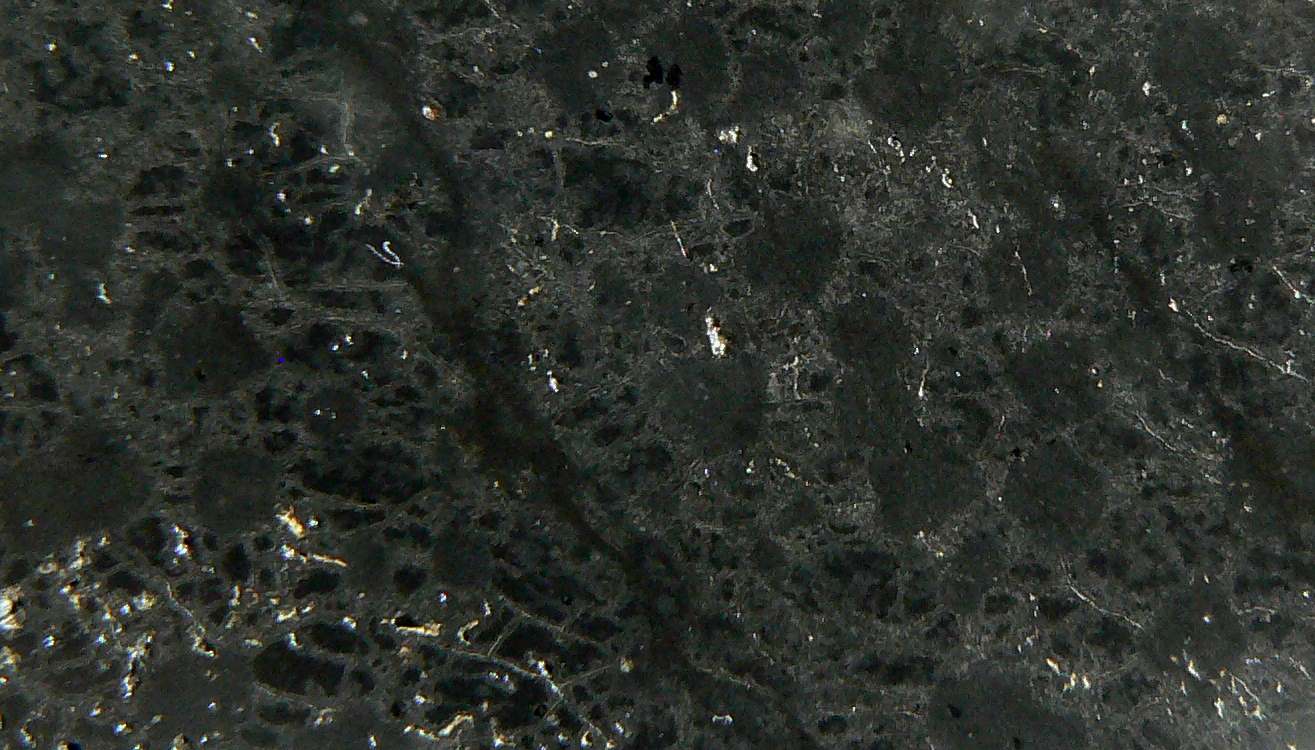

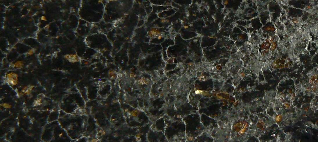

  3. En cherchant un microscope usb sur le net, je suis tomber sur l'objet ci-dessous, le micro-microscope je l'avais déjà, j'ai bidouillé une fixation avec du gaffer sur la tablette et j'ai obtenu les photos qui suivent, faut pas avoir trop la tremblotte. Je vais voir si je peux en faire des mieux. Les deux photos qui suivent proviennent du galet 5. On peut nettement voir presque toutes les olivines, brune comme miel ou jaune, serties d'une fine veine allant du brun foncé au noir.

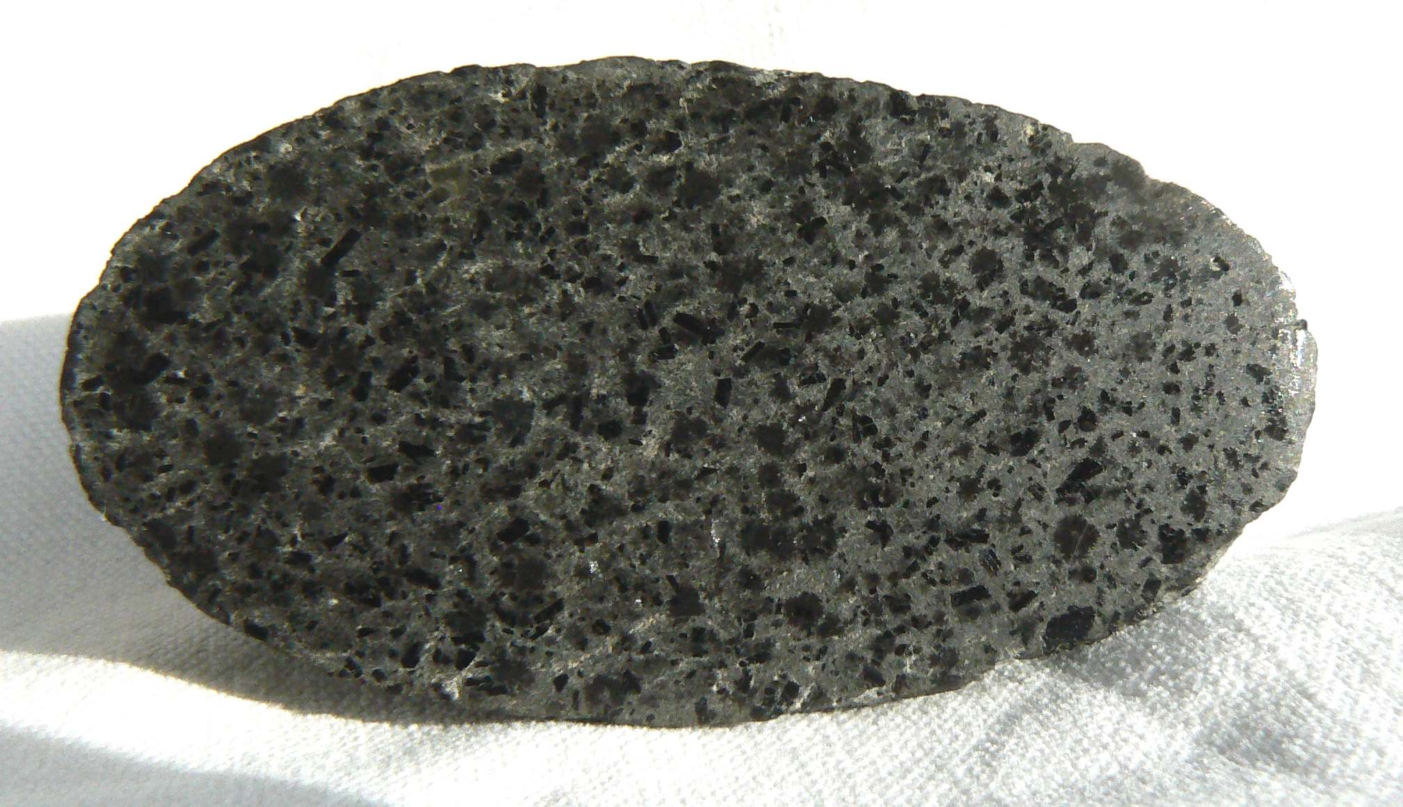

  4. Comme dit plus haut, ce qui pourrait être pris pour un restant de croûte est le même élément de couleur noire que l'intérieur de la coupe, il est raccord au niveau de l'angle de coupe. A l'intérieur on voit du pyroxène mélangé avec l'autre élément de couleur anthracite foncée ainsi que des petits rectangles rouge vif dans l'élément de couleur ocre rouge

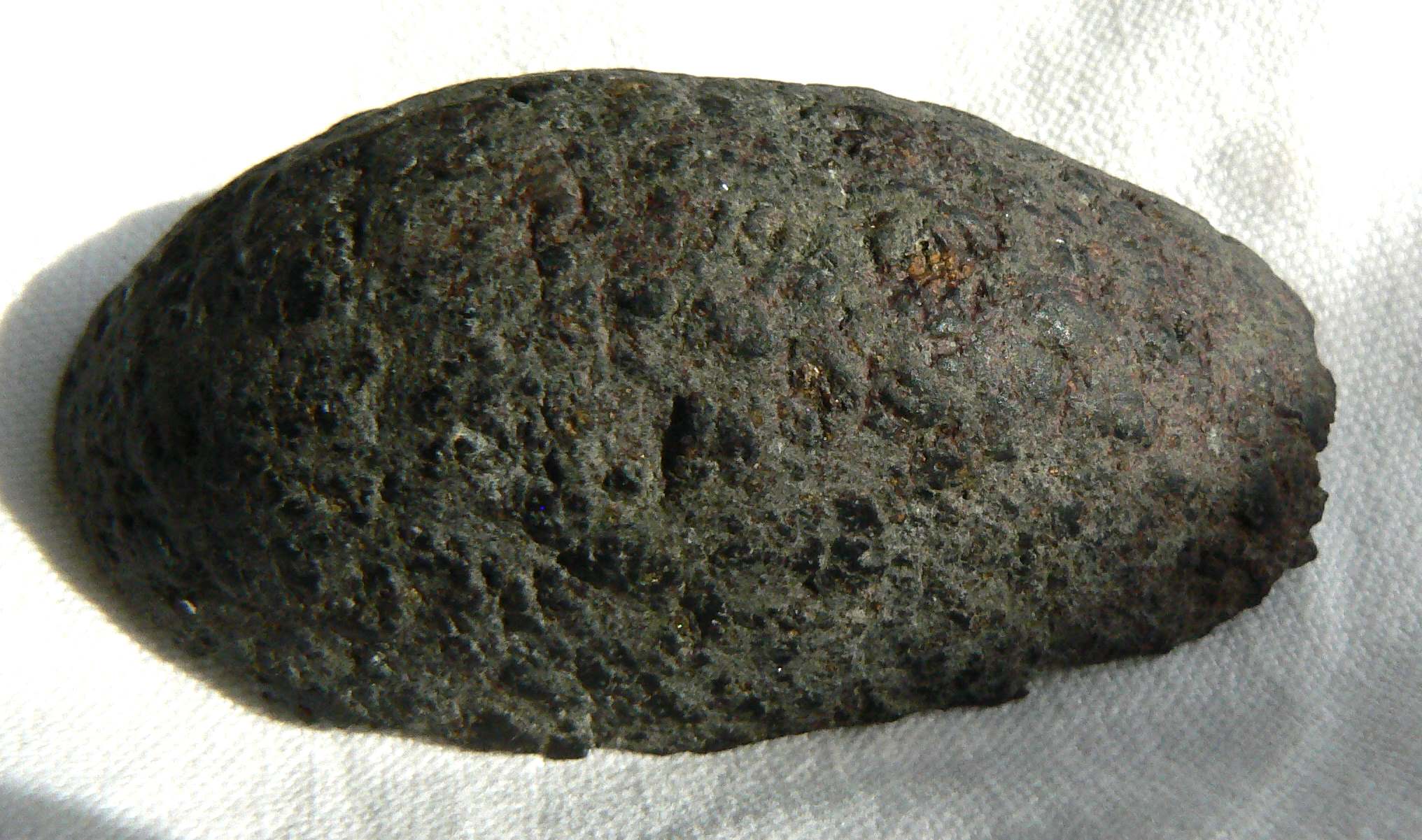

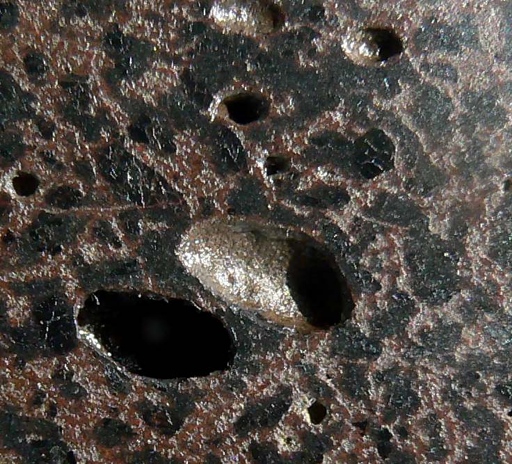

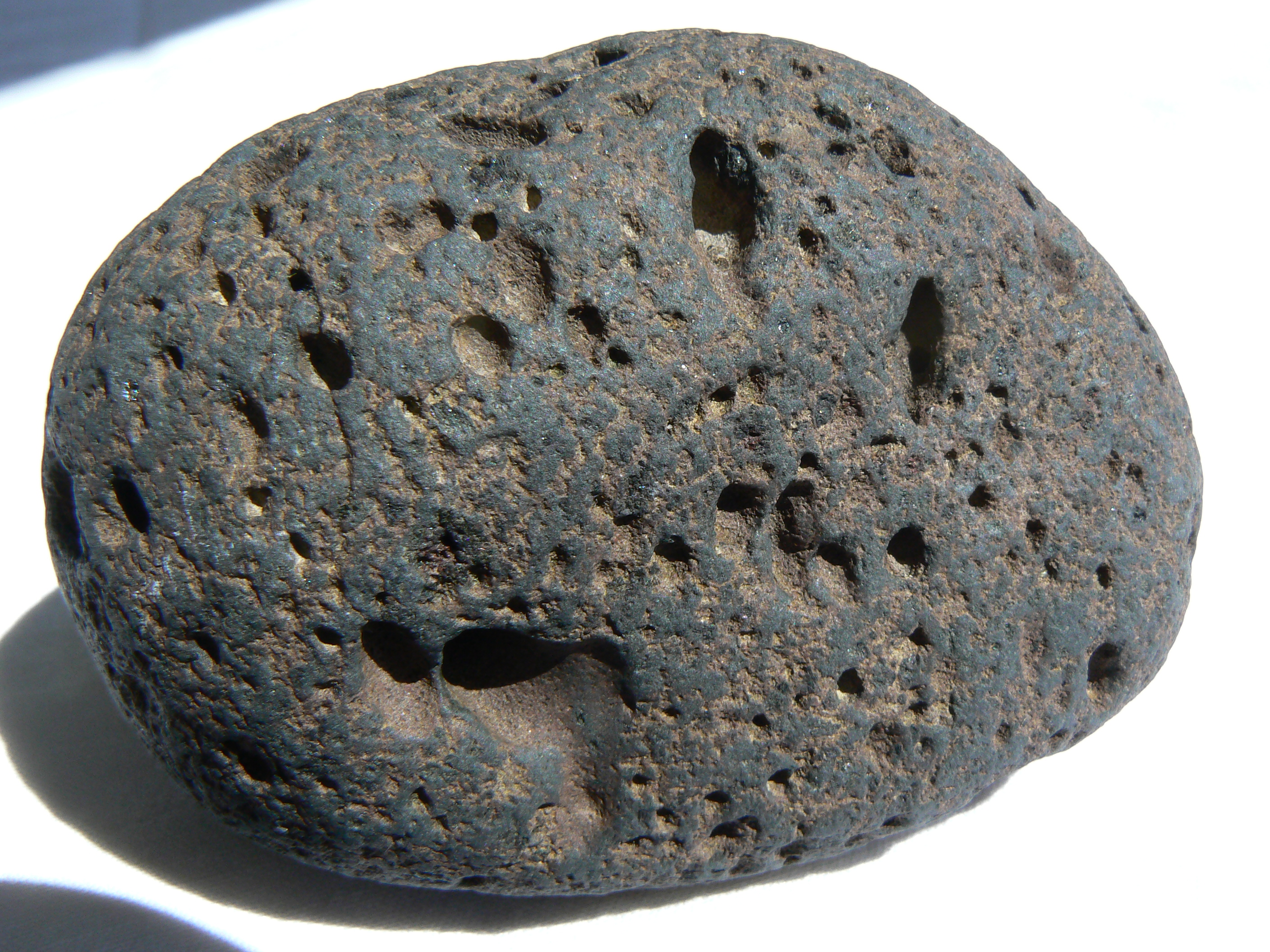

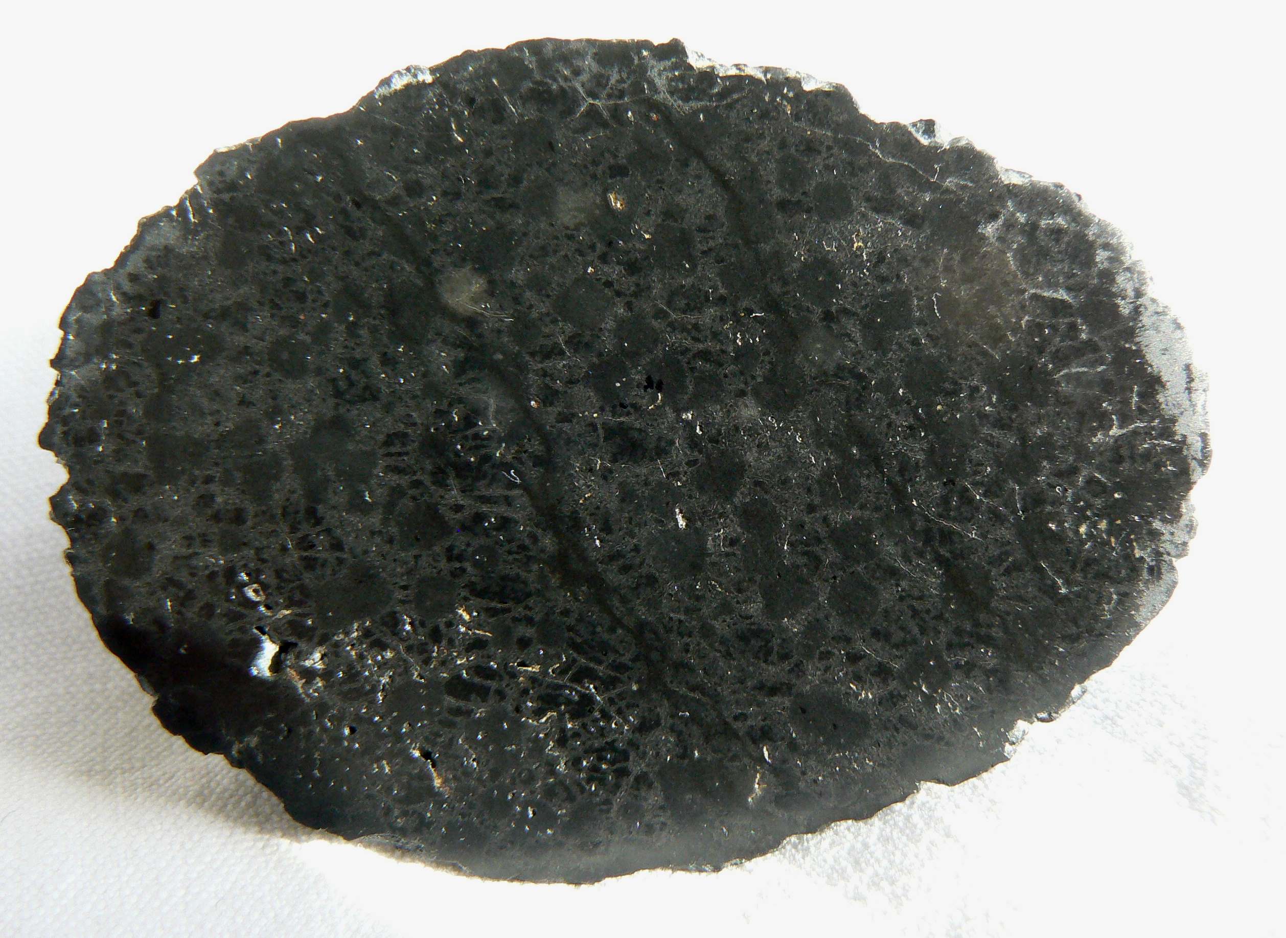

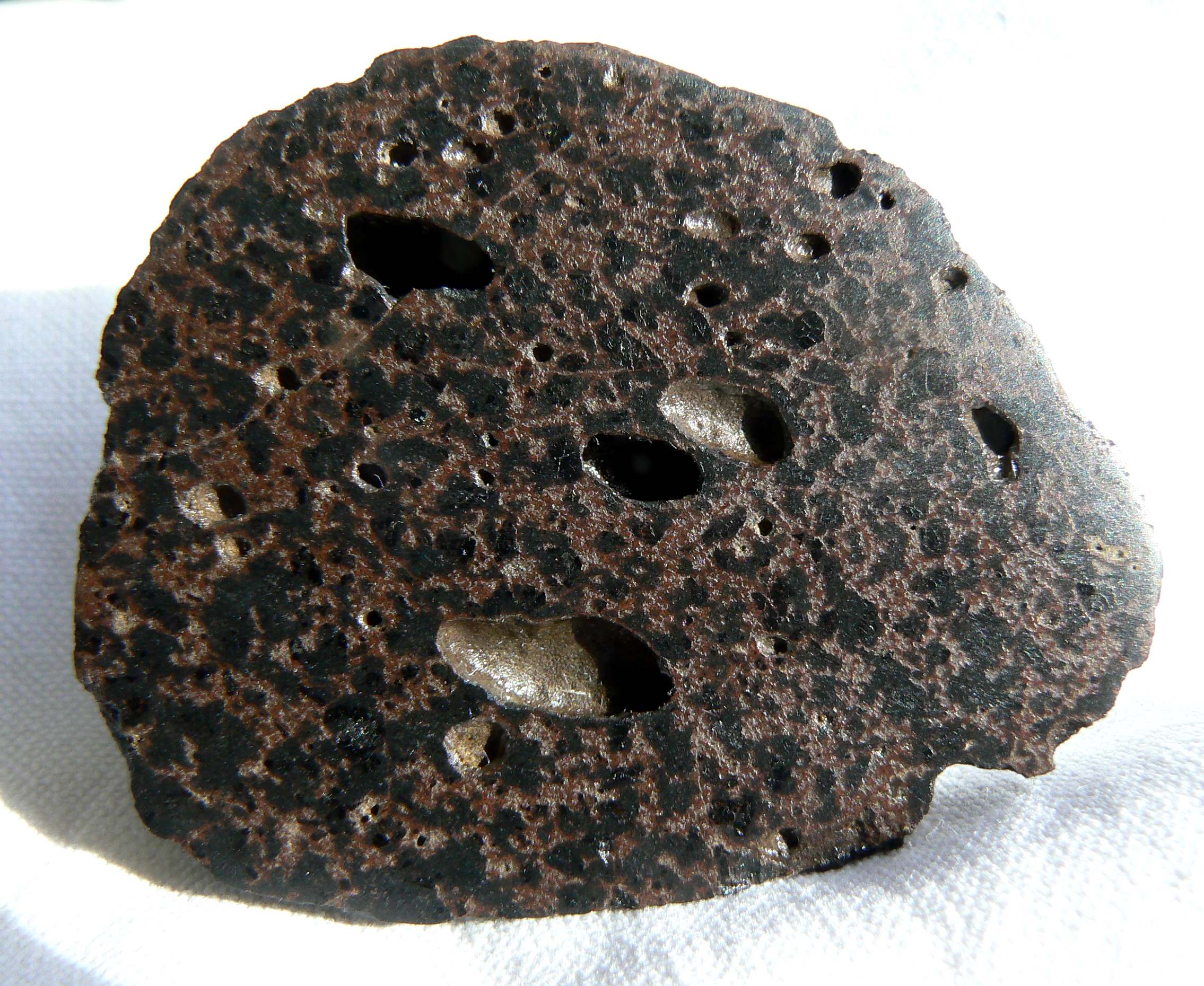

  5. Bonjour, Le quel des 6 cailloux est à conserver Lucailloux ? Je vous joins quelques photos du galet en entier. Pour celui-ci, je me suis permis de dire que c'était un basalte vésiculaire car c'est le conservateur de la collection de roches à Vienne qui me la confirmé. Pensez-vous que cette trace blanche à gauche dans le 2 soit du plagioclase ?

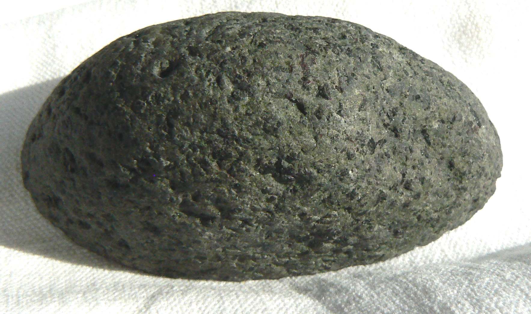

  9. Merci next50. Mais c'est 6 galets au total. Les parties extérieurs sont les extrémités que j'ai coupé.

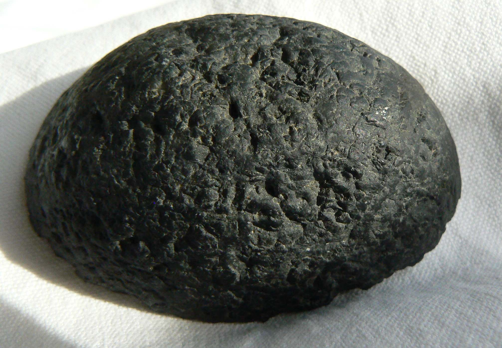

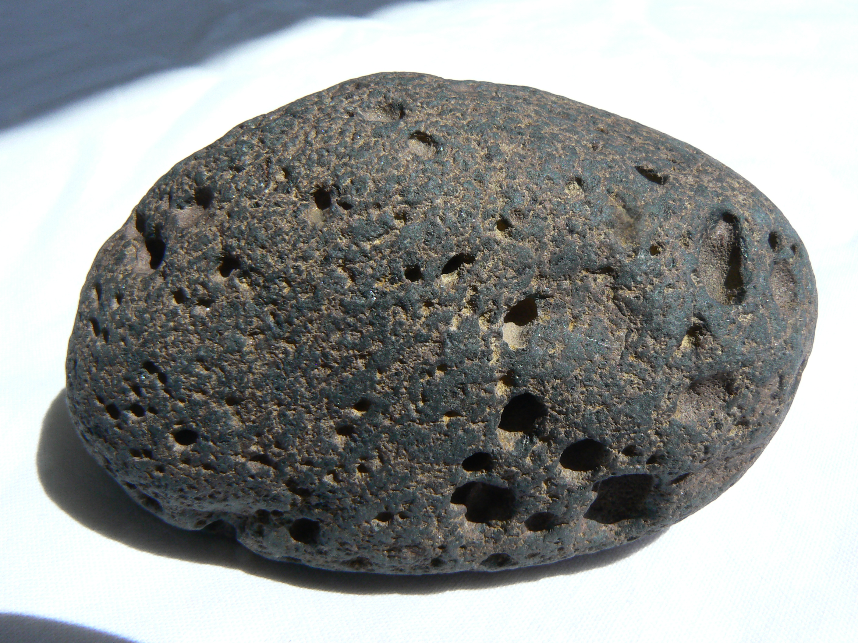

  10. Bonjour, Trouvé ces galets au bord d'une rivière du Morbihan, ils attirent tous l'aimant et font dévier une boussole, pas de réaction à l'acide chlorhydrique, ne raye pas le verre, se font rayer par une lame de couteau, d'ailleurs en 6 qui est vésiculaire, on peut voir un cristal d'olivine de forme hexagonale en haut à droite de la vésicule en lumière. Pourriez-vous me dire à quelles classes de roches ils appartiennent. Leur densité respective de 1 à 3 : 3.00 4 à 6 : 3.10 7 à 9 : 2.80 10 à 12 : 2.70 13 à 15 : 3.10 16 à 18 : 2.76 Merci pour vos avis.

    Bonjour à tous, C'est chiant les devinettes romt et pas très productif surtout pour toi, tu perds du temps pour rien. Tu ferais mieux de nous dire ce que tu en penses ou bien ce que quelqu'un à pu t'en dire. La couleur grenat fonçé du cristal sur la première au-dessus me fais penser à un cristal de fayalite, je parle de la rayure, la suivante le truc est rond comme un chondre mais s'en n'est pas, si météorite il y a, on est plutôt sur une achondrite vu la composition de ta pierre, par contre à l'inverse de jjnom, ce qu'on pourrait prendre pour des rayures de lapidaire est la structure même de cette inclusion ? La troisième nous montre une de ces sphérules dont je parlais dans le post fermé. On pourrait penser que c'est du sulfure de galène ou de zinc vu la couleur mais je pense plutôt à un oxyde de fer, pour vérifier, il te suffit de le gratter et de passer l'aimant, la galène et le zinc étant amagnétique si ça colle j'ai gagner la devinette.! Comme te l'a déjà dit jjnom, tu as un structure ou texture microlitique de basalte mais tu n'a pas le pourcentage de SiO2 de celui-ci qui est mini de 45%, ton analyse de roche total te donne 23.420% d'ailleurs cette analyse n'est pas complète, le total des éléments est de 80.14 manque quand même 20%. Donc si tu penses à une lunaire ou une Shergottite car pour les deux autres N et C c'est mort tu n'as pas la composition, il te manque plus de 20% de SiO2.
