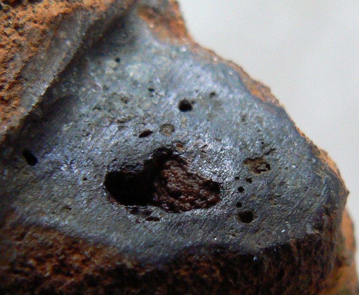

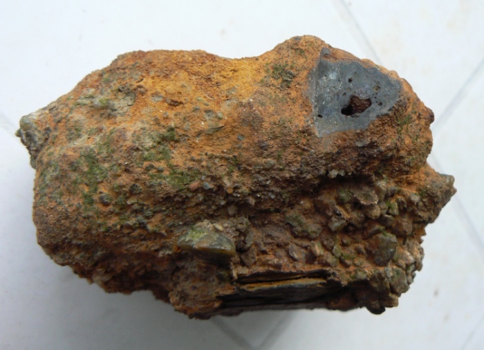

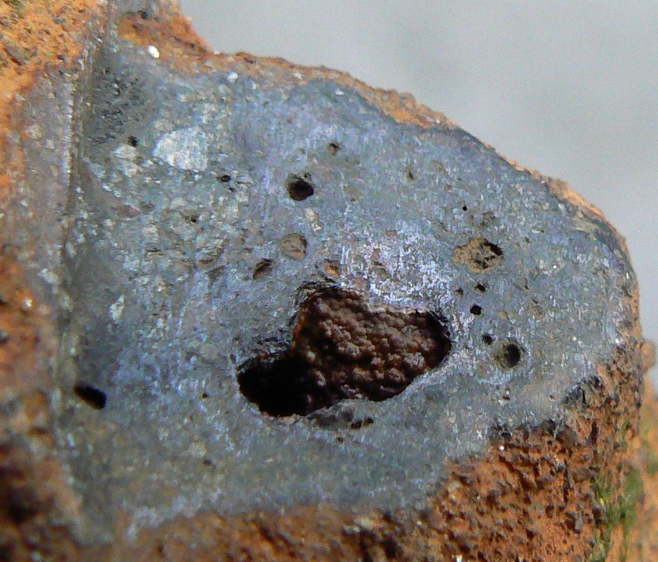

Bonsoir, Je vous présente ce morceau apparemment constitué de métal et de petits éclats pierreux. Lorsque j'ai passé la dremel, est apparu ce trou avec avec cette grappe de micro-billes qui était d'un blanc laiteux et qui c'est oxydé très rapidement au séchage, il mesure environ 10x7x5 cms et pèse 700 grs. Je n'ai pas calculé la densité car il y a tout ce sédiment incrusté de gravier. Il attire correctement l'aimant. Merci pour votre aide. Cordialement.

Bonsoir, Je pense aussi eric94 que ce truc est de fabrication humaine, si en plus c'est un éclat d'obus, comme le dit mr42 on ne va pas s'éterniser dessus. Merci pour le lien Kayou.Je comprends très bien ton énervement AlainR et j'en suis vraiment désolé. C'est parti d'un truc tout bête, dans les conseils avant de poster, il est dit d'essayer de trouver des titres sortant un peu de l'ordinaire pour avoir plus de chance d'être lu, c'est sans doute un peu trop, je le reconnais volontiers. Si vous le permettez j'en posterais un dernier dans ce style avec un titre normal. Je pense que celui pourrait être beaucoup plus intéressant.J'espère que vous ne m'en tiendrez pas rigueur pour cette erreur de débutant. Cordialement. -
