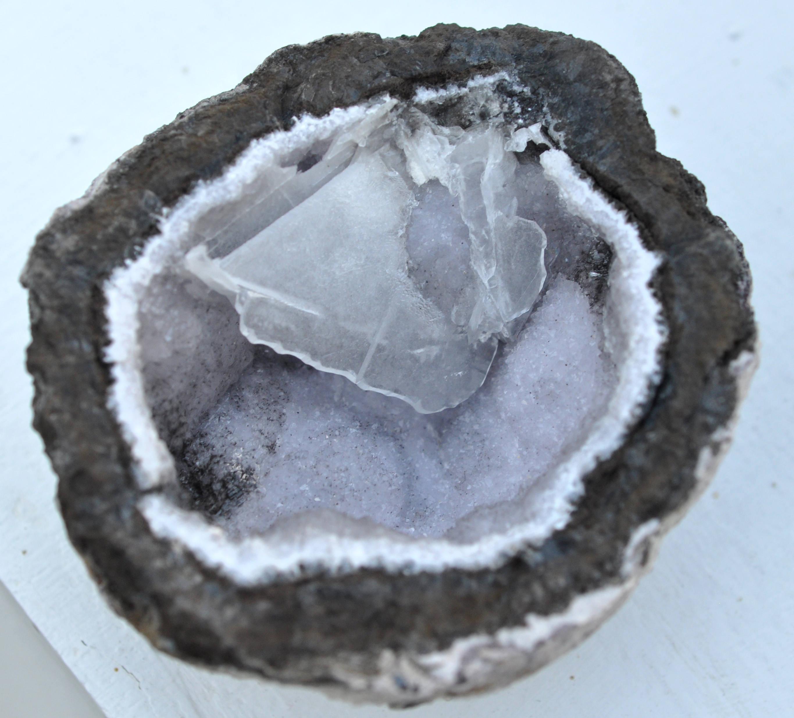

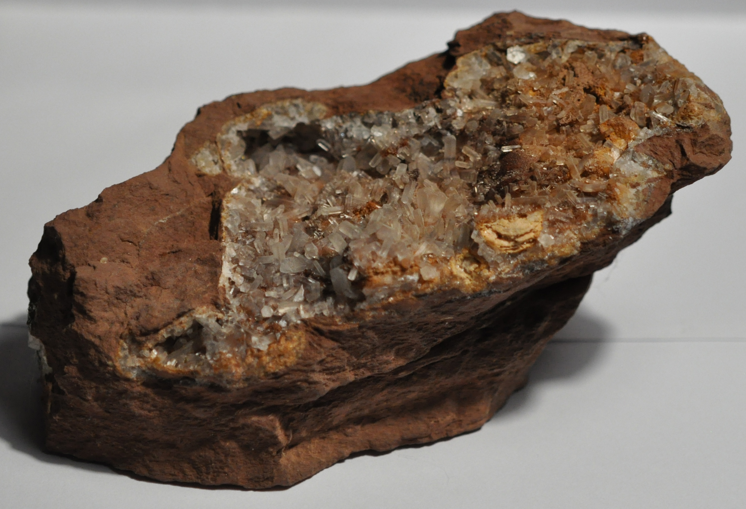

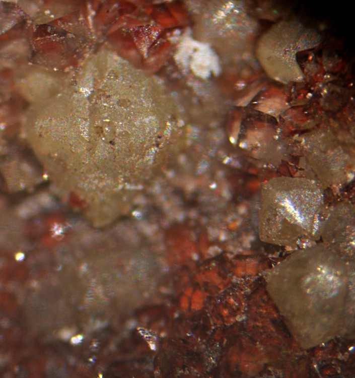

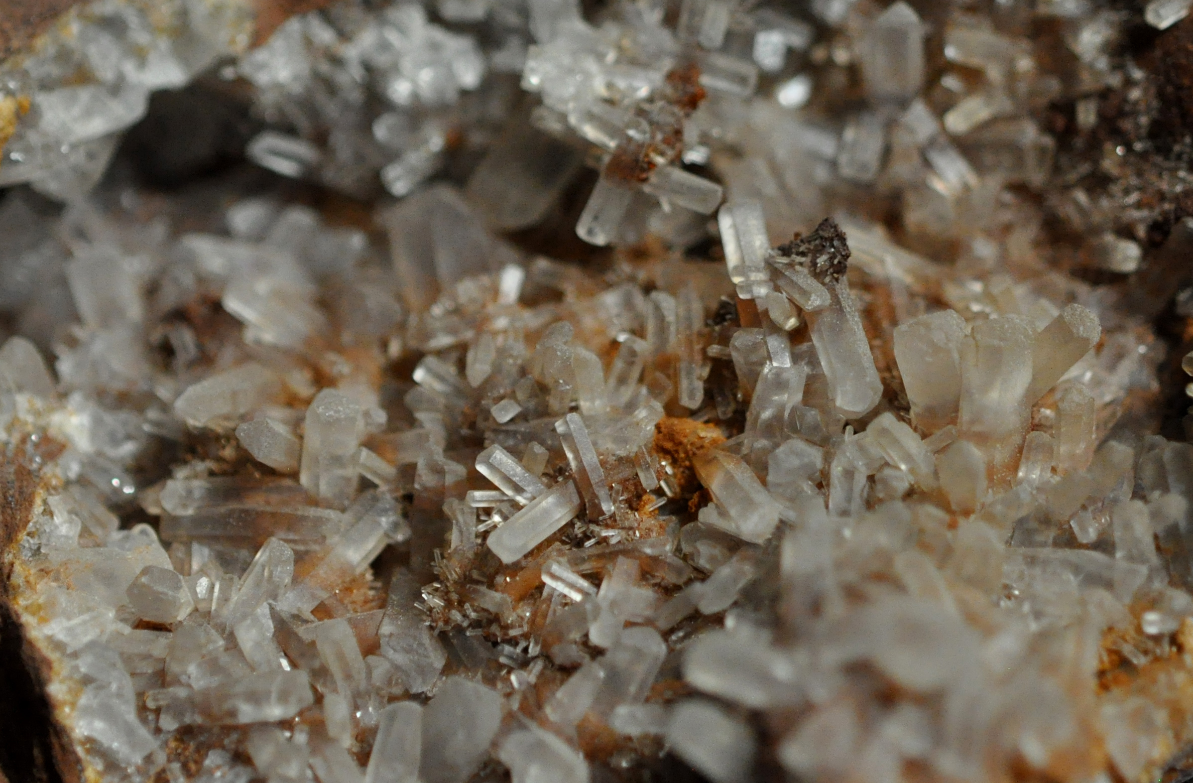

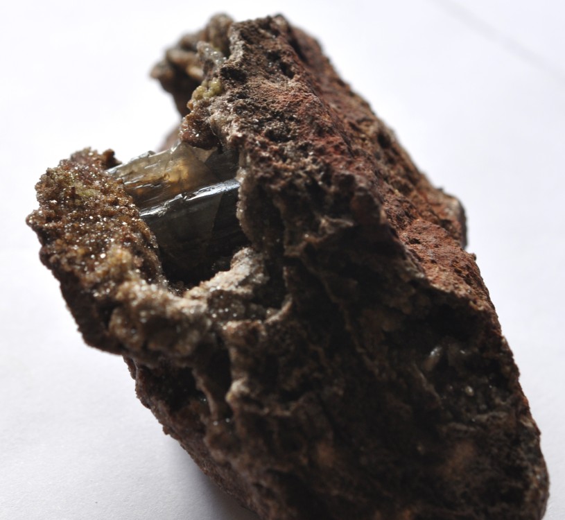

Pierre-Tristan DOMERG a posté un sujet dans Demandes d' identification de minéraux
Bonjour à tous. J'ai trouvé ce caillou il y a longtemps dans une roche fracturée dans le secteur du Pont de la Taule (vallée du Salat à l'amont de Seix) en Ariège. Les parties blanc jaunâtre semblent être du Quartz : rayent le verre. A la bino apparaissent de nombreux microcristaux tapissant les parties jaunes et les parties brunes. Du Gypse? A noter une faible odeur de soufre. -

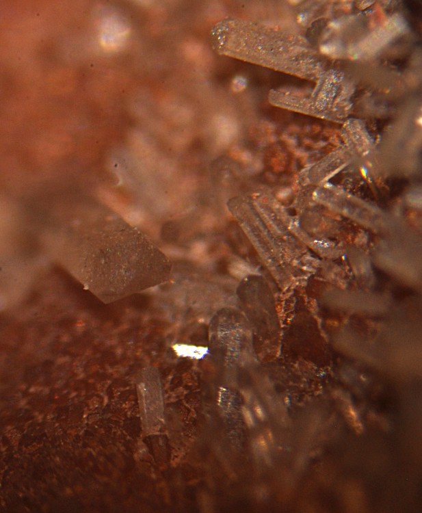

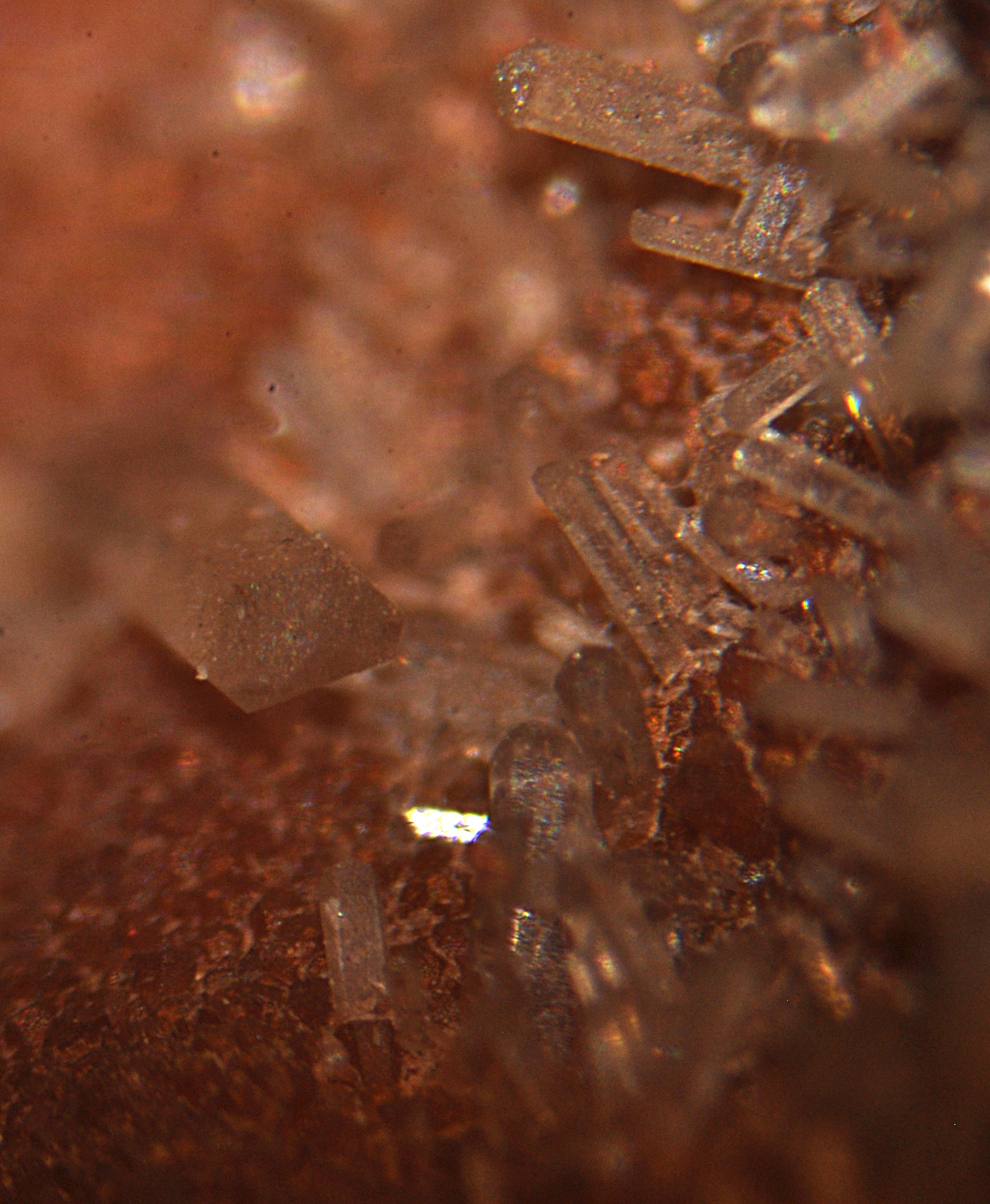

Pierre-Tristan DOMERG a répondu à un sujet de Pierre-Tristan DOMERG dans Demandes d' identification de minéraux
J'ai refait des tests. Un fragment plus gros passé à une flamme plus forte (chalumeau) à coloré la flamme en vert. Le résidu était brun quasi calciné (photo1). Dans un bain d'acide chlorhydrique dilué, tend à diminuer de volume en devenant translucide et virant au brun-verdâtre puis à l'orangé. La photo 4 montre une cassure (conchoïdale) au microscope avec à la base des microcristaux de calcite. -

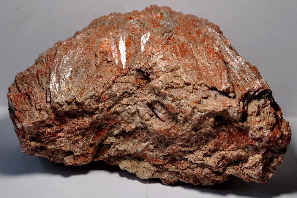

Ces dernières photos sont 2 vues du même caillou. C'est finement fibroradié comme de la Wavellite mais un peu trop balèze : 9 cm avec un poids de 346g. Densité moyenne mesurée de 2,7. Raye la Calcite, ne raye pas le verre. La commune de provenance doit être Les-Contamines-Montjoie (Haute Savoie). -

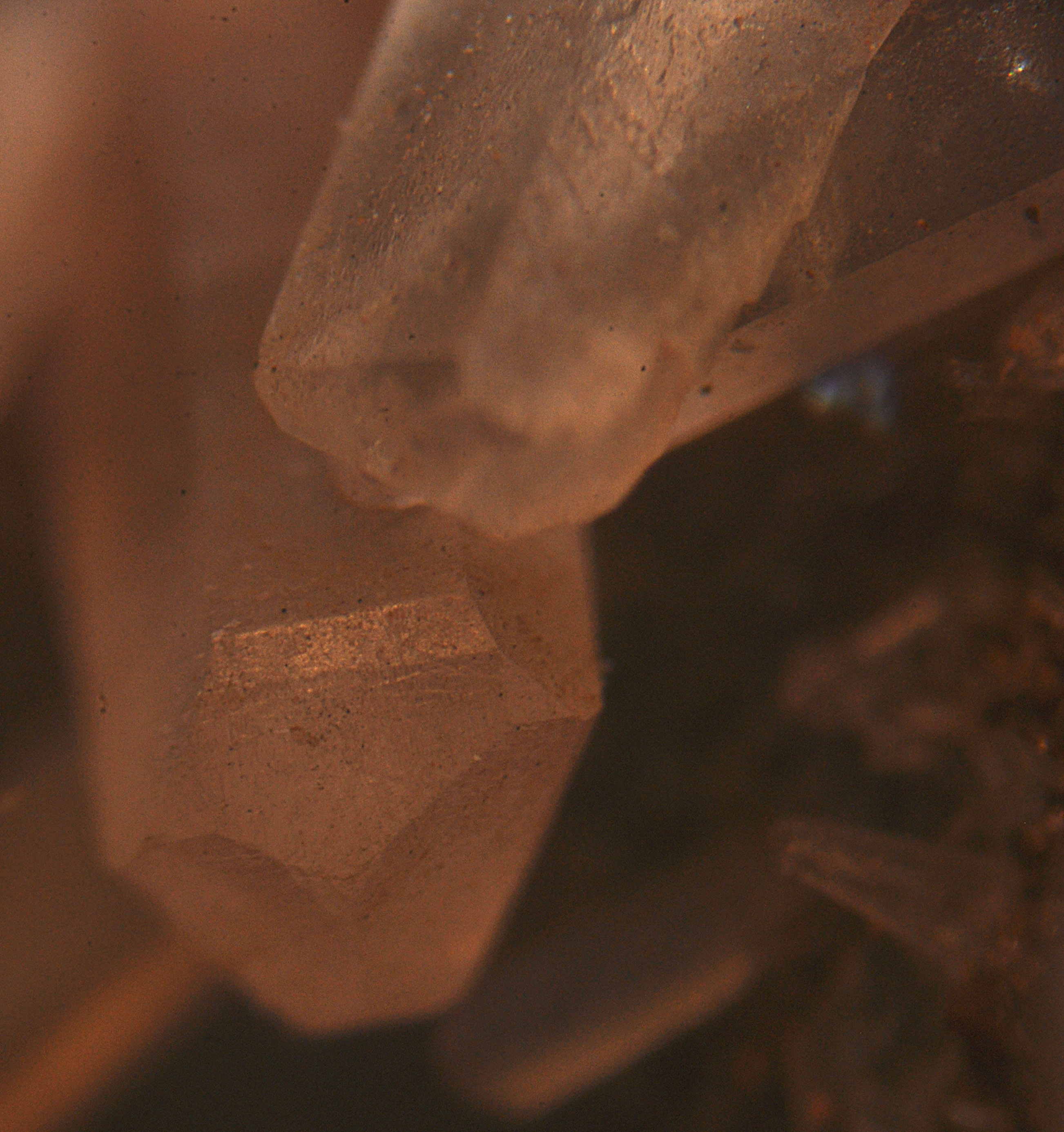

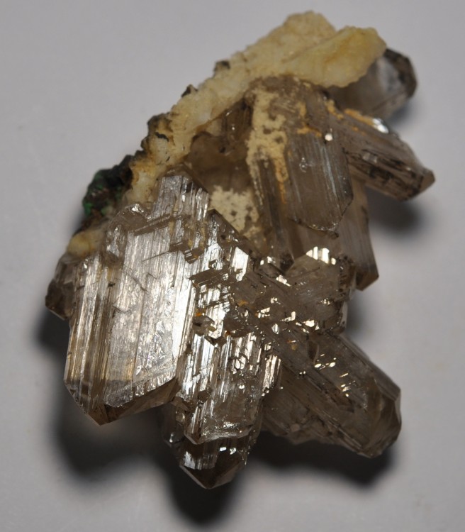

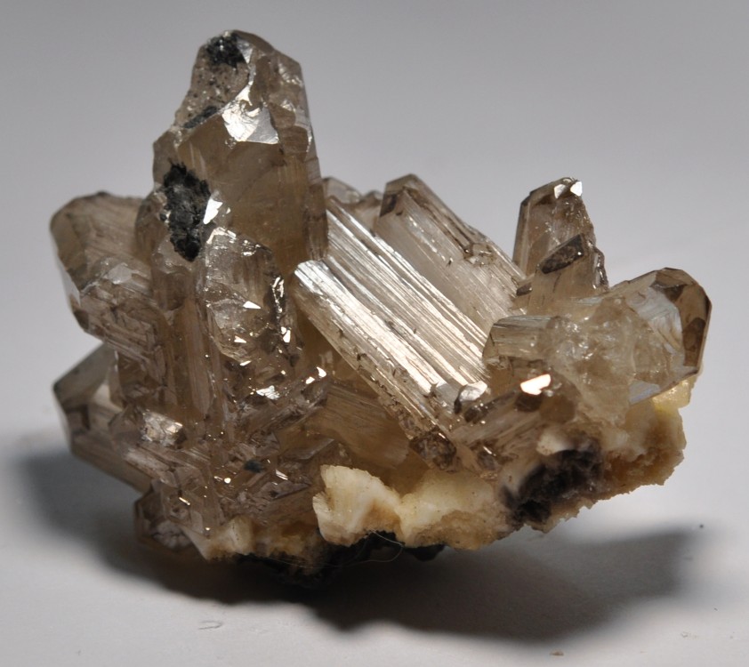

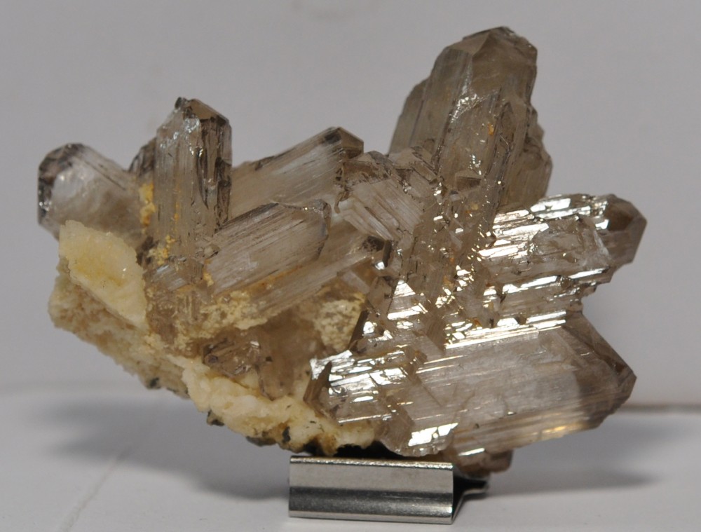

Pas simple donc! J'ai testé la dureté avec une Calcite. Cela raye la calcite mais n'est pas rayée par elle. L'hypothèse Cérusite semble meilleure. -
Merci à tous! Malheureusement je ne dispose pas d'acide nitrique ni de lampe UV performante. J'ai une petite lampe de poche à UV longs qui ne donne rien de spécial. L'anglésite présente-t-elle les mêmes macles que la cérusite? -
Macles de Touissit
Bin oui! C'est tout le problème. Les 2 minéraux sont proches : densité très voisine, éclat adamantin, système orthorhombique... Les macles me font pencher plus vers la Cérusite. -

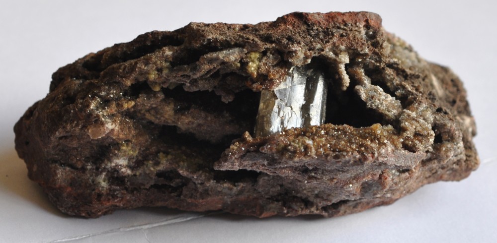

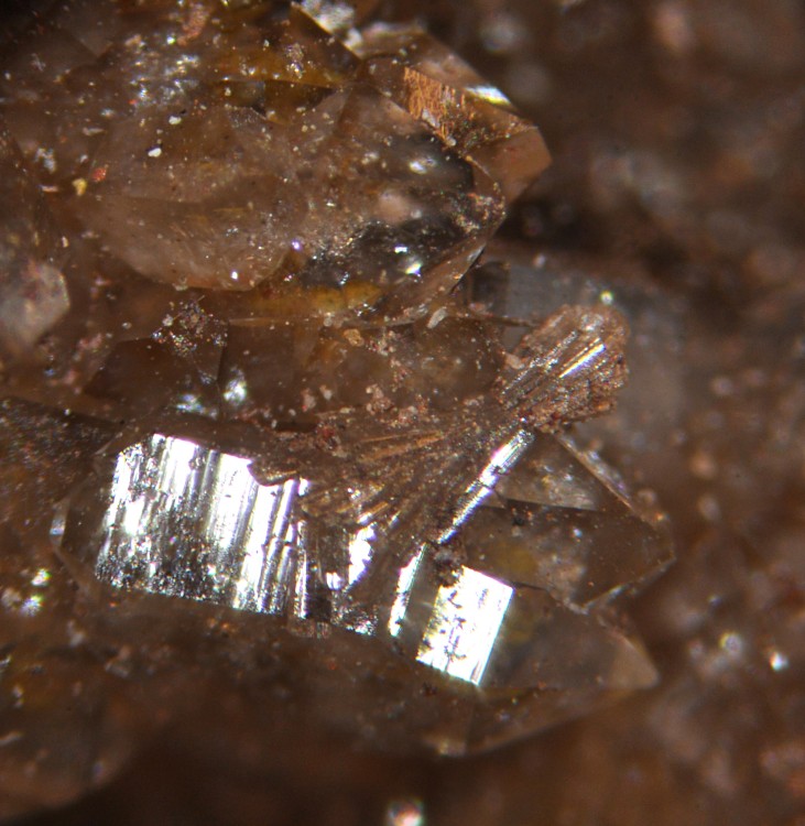

Bonjour à tous. Encore un minéral acquis en bourse il y a longtemps, vendu pour "Anglésite de Touissit". Or j'ai comme un doute: Anglésite ou cérusite? Merci d'avance! Pierre-Tristan -
