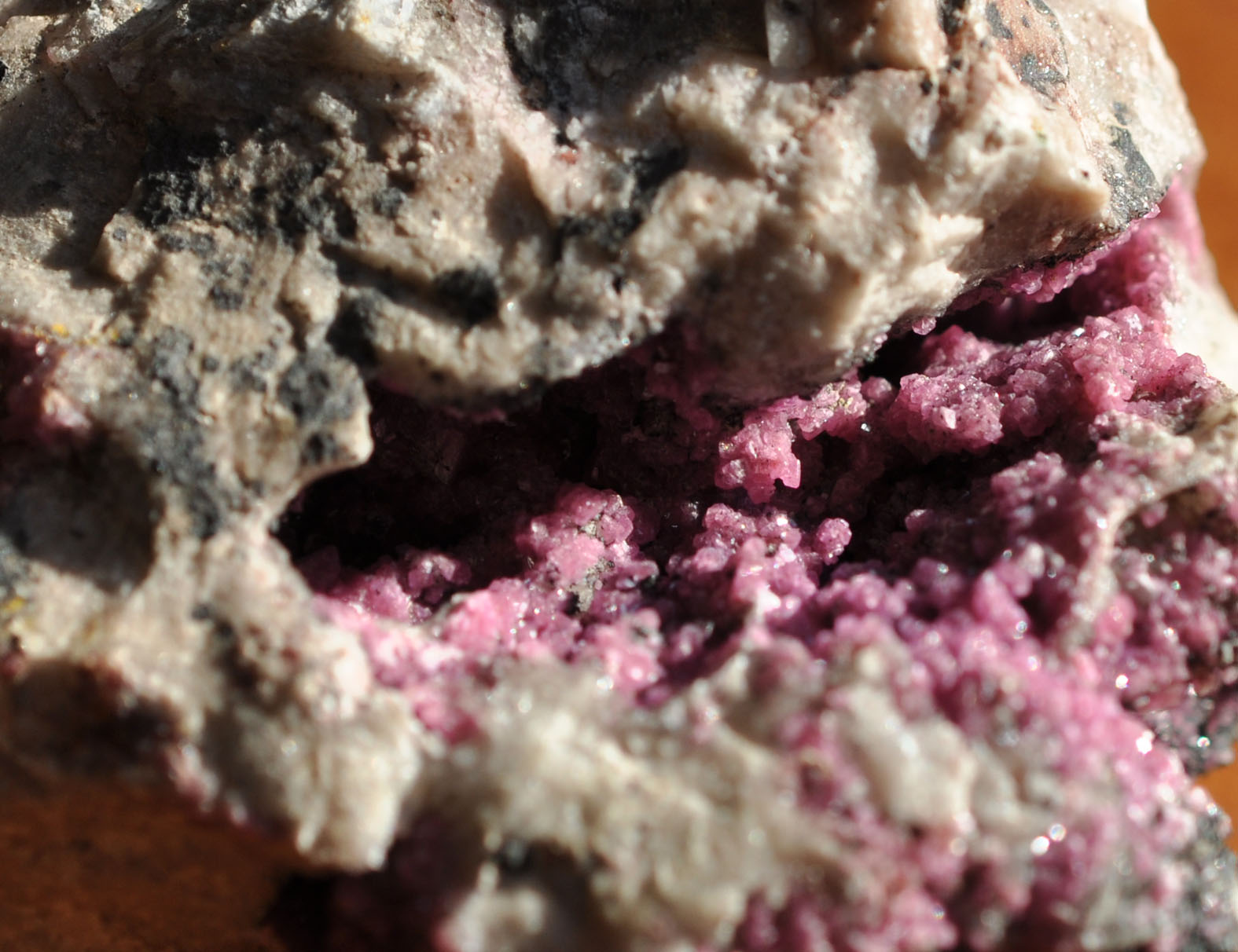

  4. Bonjour à tous. J'ai acheté ce caillou bizarre dans les années 90. Il est étiqueté Rosasite, Atacama. Le caillou semble assez complexe avec des minéraux blanchâtres et brun mamelonnés, et des minéraux vert-bleu. Certaines parties sont dures (rayent le verre), d'autres sont tendres (rayées à la lame, voire à l'ongle). Il n'y a pas de réaction à l'acide. A la bino, on voit des microcristaux en tablettes évoquant par exemple la Chalcophyllite. Quelqu'un a-t-il déjà rencontré son homologue?

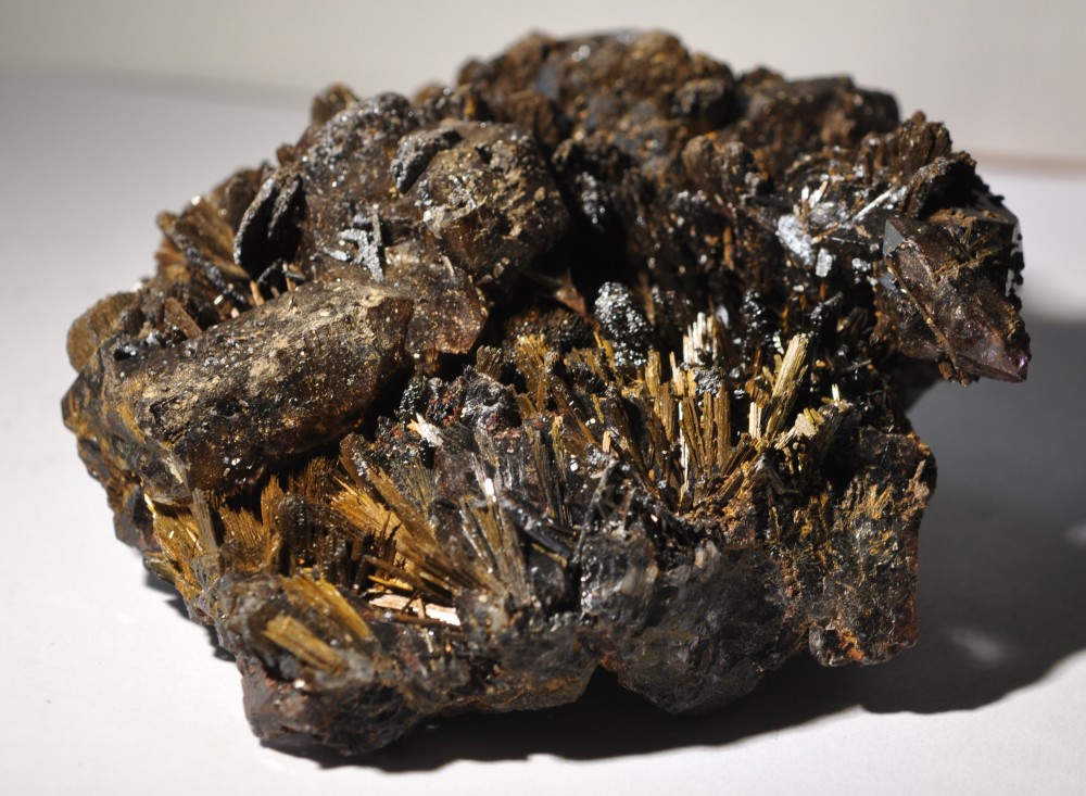

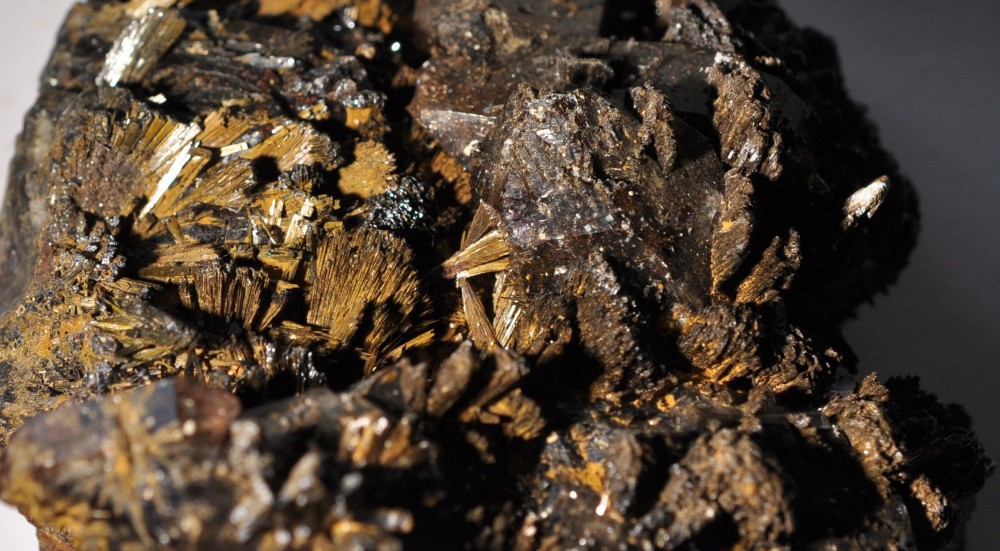

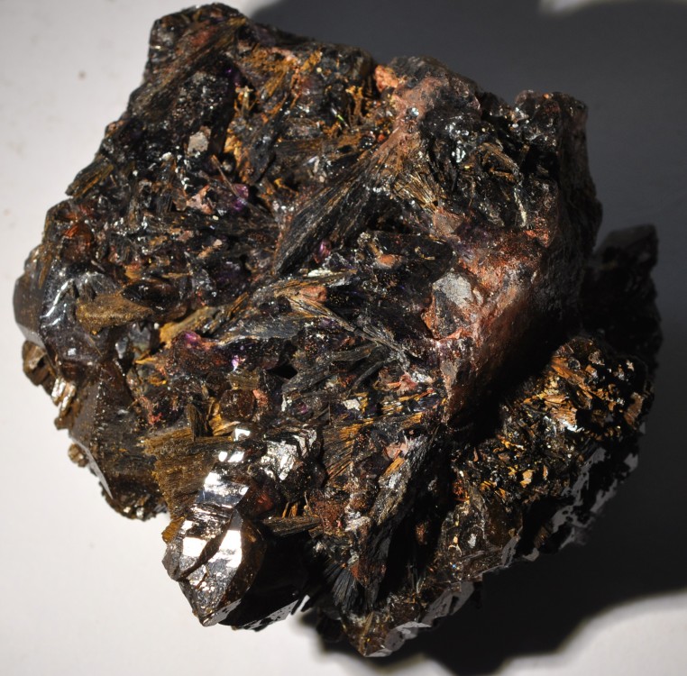

  10. J'ai du mal à imaginer de la Manganite en abondance sur des sulfures. En revanche l'aspect de la cassure peut indiquer une pseudomorphose (Pyrite après Pyrrhotite par exemple). Je mets une photo du verso du caillou. Les parties noires brillantes ont un aspect de sphalérite et il y a de petites masses jaunes dorées plus ou moins irisées évoquant de la Chalcopyrite ou de la Pyrite. Il y a aussi des micro-géodes à Sidérite. Il s'agit manifestement d'un gîte polymétallique sulfuré. Et il y a une forte odeur sulfurée!
  11. Ha non je ne peux pas tester la dureté sur le fragment car il est bien trop petit! Merci à tous!!!
  12. Merci Pas évident de casser sans défigurer. Un petit fragment se montre peu homogène, et altéré, plutôt gris rosé que jaune. voir photo à la bino (le jaune autour c'est le support en pâte à modeler).
  13. Haaaargh! Si c'est un silicate, les possibilités se multiplient! Et si c'était tout bêtement un sulfure puisqu'il en a au verso? D'autant que le caillou sent franchement le soufre. Regardez ce que j'ai trouvé en cherchant "Sphaérositérire"! Ce pourrait être de la Pyrrhotite lamellaire de Herja. Quant à la dureté, il suffit qu'il y ait un filet microcristallin de quartz entre deux lamelles pour fausser le résultat.
  14. Merci PK67bis. La piste étant intéressante j'ai cherché sur mindat pour l'Ilménite. Et surprise, elle existe sous cet aspect lamellaire et terne!! J'ai donc continué, mais n'ai trouvé aucune photo associant Ilménite et Sidérite.
  15. Bonsoir et merci de votre intérêt. La trace est noire mais difficile à obtenir : il semble que les feuillets rayent le verre! La densité moyenne du caillou est d'environ 3,5. La boussole ne réagit pas quand on promène le caillou autour. Je n'ai pas trouvé de plan de clivage (même à la bino). Dans la matrice au verso la Sphalérite et la Chalcopyrite (ou Pyrite) semblent présentes.

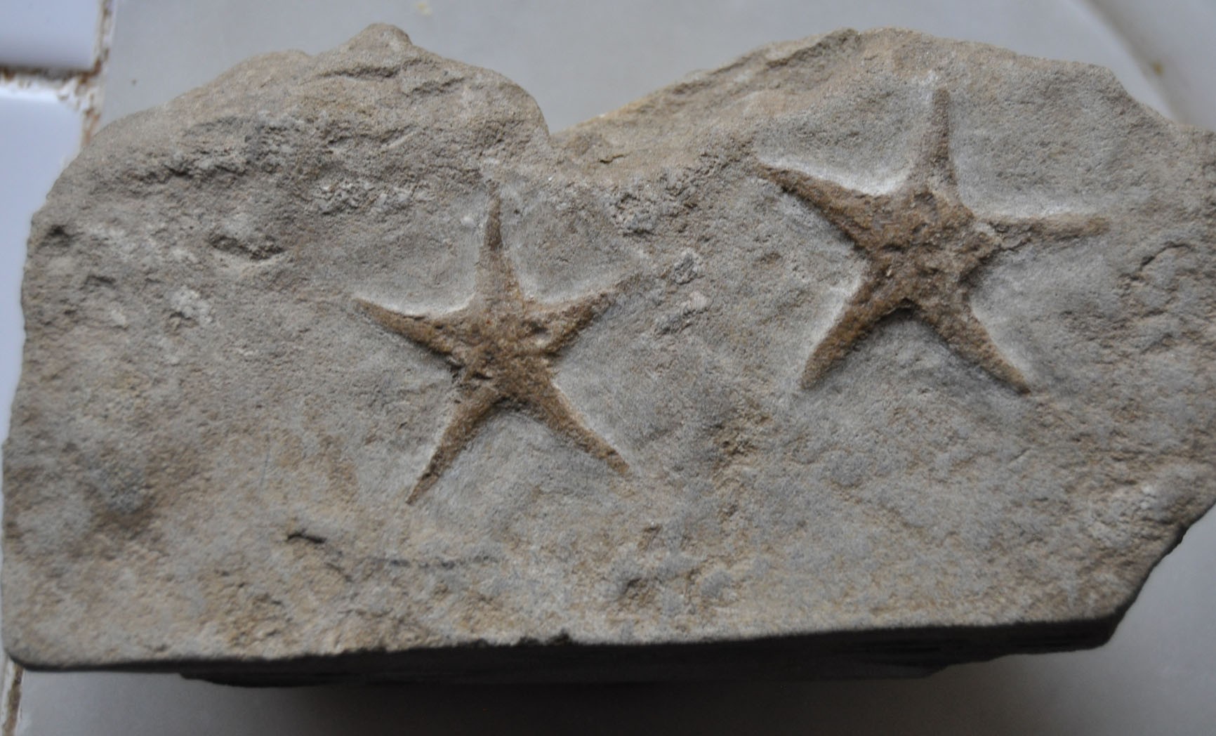

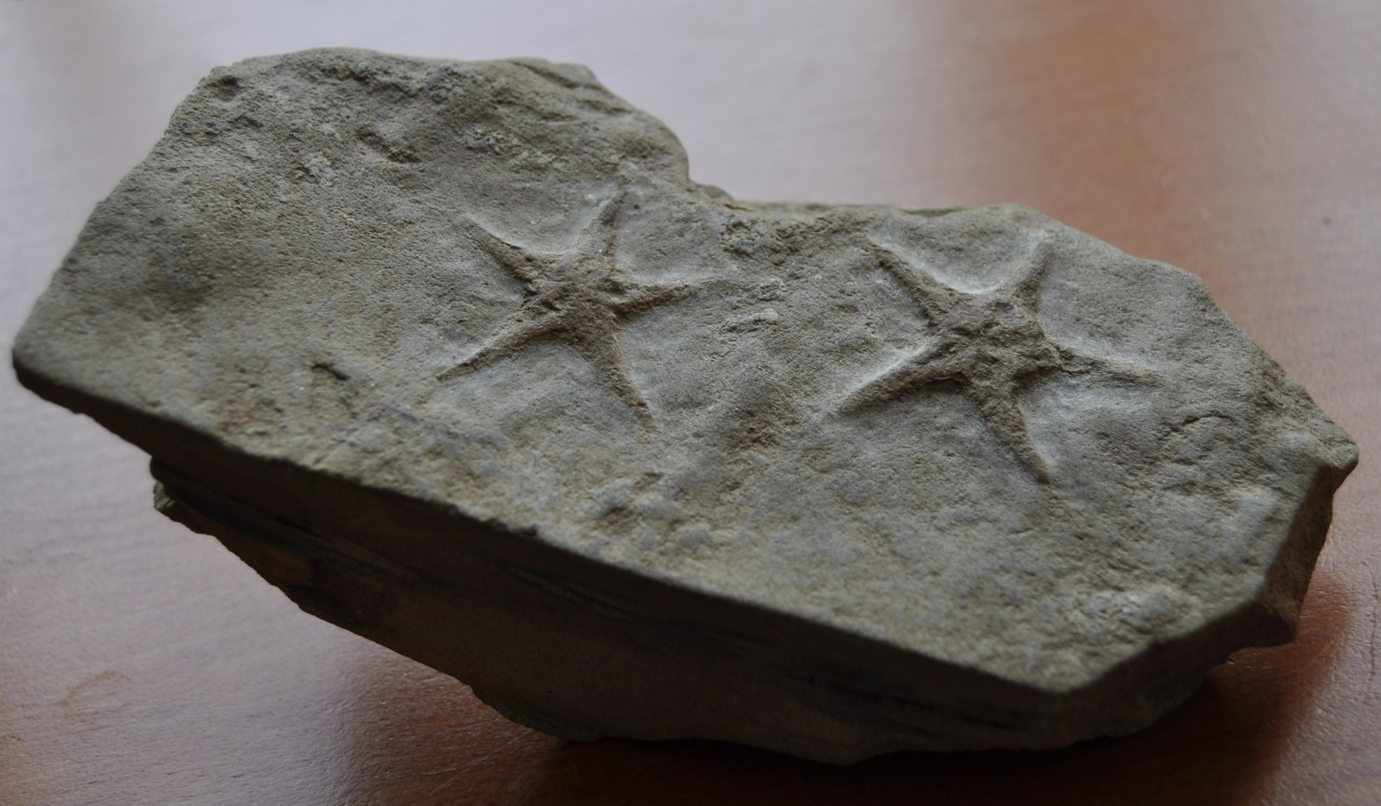

  19. Et si il s'agissait d'un fossile très récent, dans du ciment par exemple?
  20. Voici 2 macros de la petite parcelle de gangue visible :
  21. Merci pour la réponse rapide! Il n'y a pas plus de gangue que déjà visible sur la photo 1. C'est finement feuilleté, gris brunâtre, fragile voire mou sous l'ongle. On dirait une argilite ou un schiste carton.
