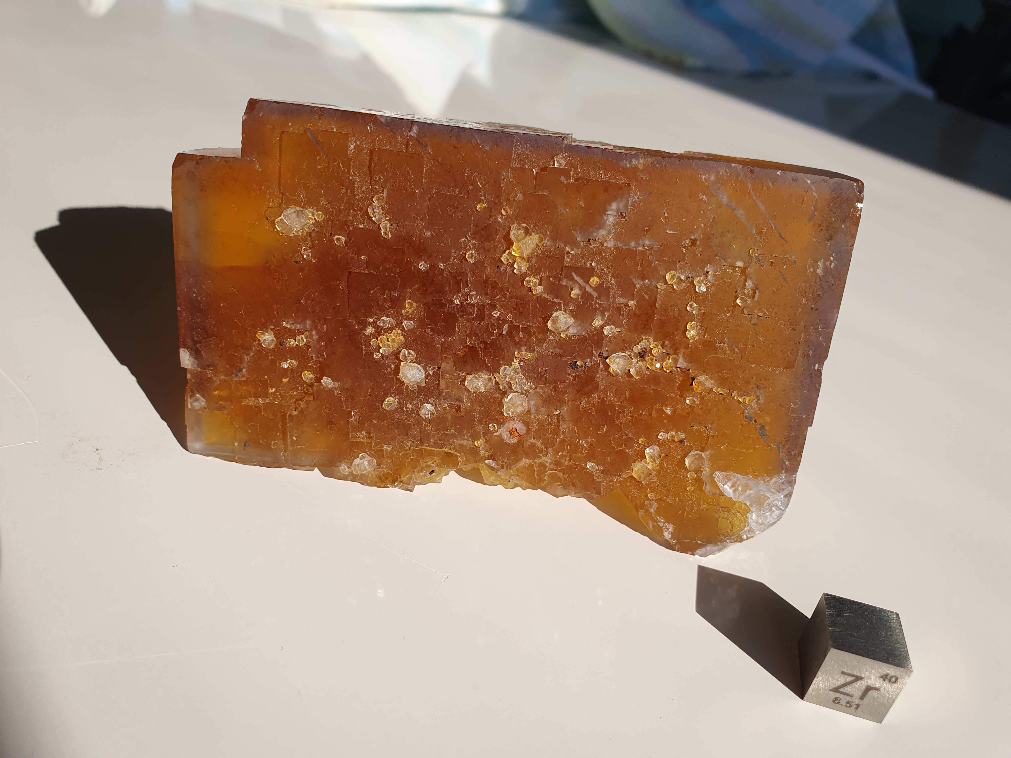

  10. Hello je commente rarement les découvertes de cailloux (souvent moches), mais là ta calcite est top! belle taille, beaux cristaux, aérienne, pas de poks visibles... tu peux la nettoyer avec une brosse à dents, de l'eau tiède et une goutte de liquide vaisselle, elle brillera de tous ses feux 🙂

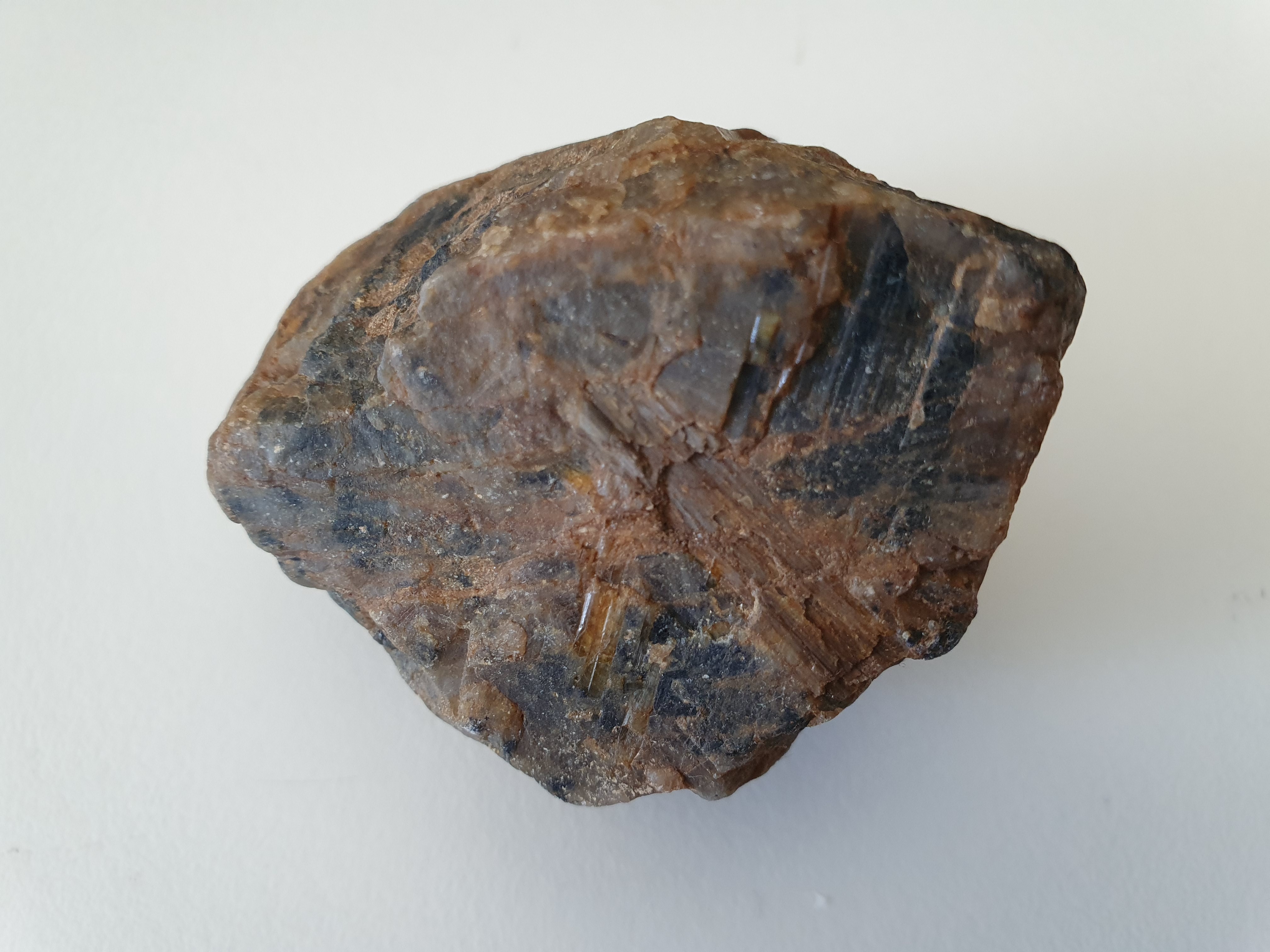

  13. Hello avec les corindons de Madagascar le plus probable c'est spinelle (pléonaste) ou ilménite...

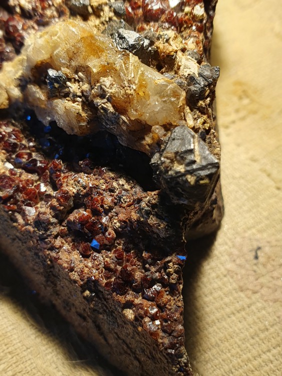

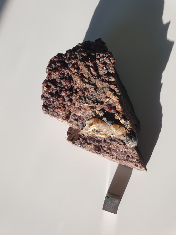

  16. Hello merci pour vos réponses. je me suis collé les 26 pages de photos de mindat/almandin , les 2 localités les plus probables sont Hamaroy (Tiltvika)Norvège et Tocatins Brésil (bien vu grenadof)... je pars du principe que le plus probable...est le plus probable 🙂 il se trouve que j'ai déjà un grenat de Tocatins, l'association est la même grenat et mica noir mais la couleur est différente, rose/rouge tirant vers le rose pour le Brésil et rose/rouge tirant vers le rouge pour la Norvège (bien vu jojo38) j'ai repris une photo avec de la lumière pour comparer les deux, la différence est vraiment plus flagrante à l'œil qu'en photo!
  17. Hello je remets ce message dans la rubrique "identification" j'aimerais vraiment localiser ce grenat intriguant. j'ai un doute sur la provenance, c'est censé être un pyrope rhodolite de Madagascar une vieille pièce d'une cinquantaine d'années mais je n'ai rien trouvé de ressemblant sur mindat. La gangue c'est du mica noir, et les grenats sont rouges roses parfois un peu translucides. le cube fait 1cm pour échelle.
  18. Hello Egalement u nouveau grenat en collec. j'ai un doute sur la provenance, c'est censé être un pyrope rhodolite de Madagascar une vieille pièce d'une cinquantaine d'années mais je n'ai rien trouvé de ressemblant sur mindat. La gangue c'est du mica noir, et les grenats sont rouges roses parfois un peu translucides. le cube fait 1cm pour échelle

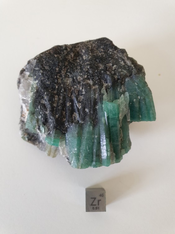

  23. Hello Sympa ce topic de minéraux par couleur... Je mets 4 photos pour participer : Forstérite Péridot (Pakistan) / Fluorite Verte (Madagascar) Béryl Emeraude (Brésil) / Dioptase (RD Congo)
