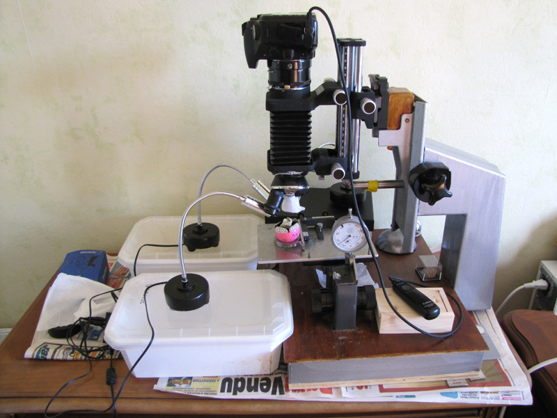

  10. pour te répondre Kaze, pour faire de la photo il faut être pationné, mais surtout savoir bricoler, pour réduire les prix de revient par exemple le soufflet , acheté sur une brocante 8 euros ,le statif 10 euros, le mouvement de microscope 12 euros, le comparateur 5 euros les objos sur ebay ..... les balles de golf données , dataient du sidaction il faut prendre le temps de chercher , et de se lever les dimanches matin pour être dans les premiers sur les brocantes ! le plus cher étant l'investissement dans le reflex qui date d'avant mes débuts en minéralogie ensuite , il faut du temps et beaucoup de pratique, comme le dit si bien JML31 quant à la comptétition, on est bien dans l'année des JO, mais elle ne m'est même pas venue à l'esprit ........ la photo est un plaisir comme la minéralo ....

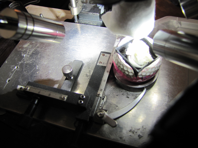

  11. Ensuite pour manipuler la pièce finement, un "positionneur de microscope", la boite étant mise dans une balle de golf évidée l'éclairage, "la bête à cornes" et depuis peu, un bricolage maison de leds d'éclairage de cuisine de "bricodépot" ( merci Marcel ) inconvénient de ce premier dispositif, la nécessité de remettre vertical à chaque fois l'ensemble reflex/ soufflet avec un niveau pour permettre un bon stack sous combine ZM ou ZP
  12. très bonne cette idée d'ouvrir un post dédié au matériel ...... cela permet de s'ouvrir aux techniques des autres , ce qui n'est jamais négatif ! donc à mon tour de vous montrer ma petite usine ... usine fabriquée totalement par mon mari, grand bricoleur sans lui et Pascal,qui m'a aprris l'utilisation du soufflet, je n'aurais jamais continué la photo de microminéraux... le statif est au départ une colonne de perceuse ! que nous avons lesté dans la partie basse avec de la poudre de baryte ( de lantignié :coucou!: ) pour éviter les vibrations Ensuite pour monter et descendre la pièce, un mécanisme de microscope avec dessus un comparateur pour avoir un pas régulier comme reflex, un eos 30D, mis en manuel , iso 100, miroir relevé, balance des blancs faite avec une chartre de gris, declencheur souple actuellement, comme je suis dans le petit, j'ai rajouté un tube allonge entre le reflex et le soufflet
