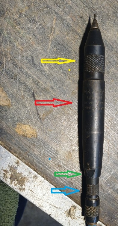

  10. bonjour, pour le démontage , maintenir le fut ( flèche rouge avec une pince multiprise ) , desserrer la pièce complètement avec une clef plate de 12 ( flèche verte )ensuite dévisser la partie molletté ( flèche verte), enlever l'ensemble , et la le carré laiton doit sortir en tapotant coté arrivé d'air sur un bout de bois , pour la tête idem bloquer le fut et dévisser flèche jaune, nettoyer , changer le joint torique et contrôler le ressort .
  11. bonjour il y a un peut d'usure cela peut s'expliquer , mais changer surtout la piece carré en laiton , couplé a un bon nettoyage au wd40 , soufflage huilage .de part son ancienneté ce graveur sera un peu moins performant qu'un neuf.
