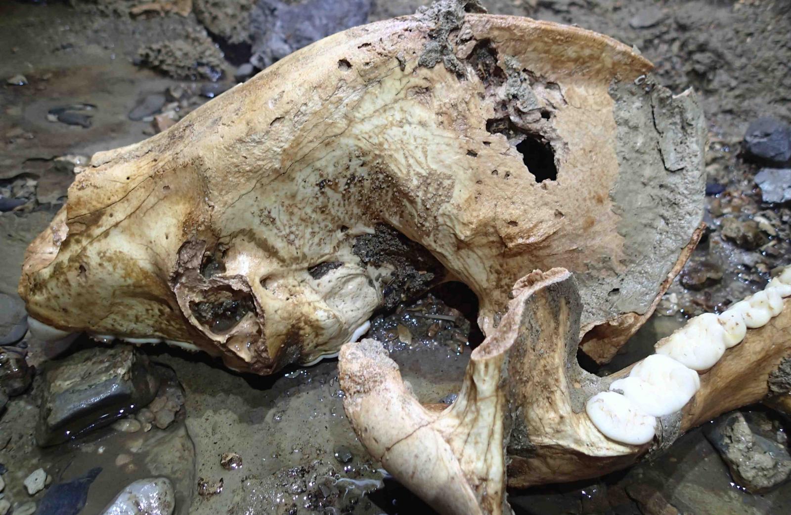

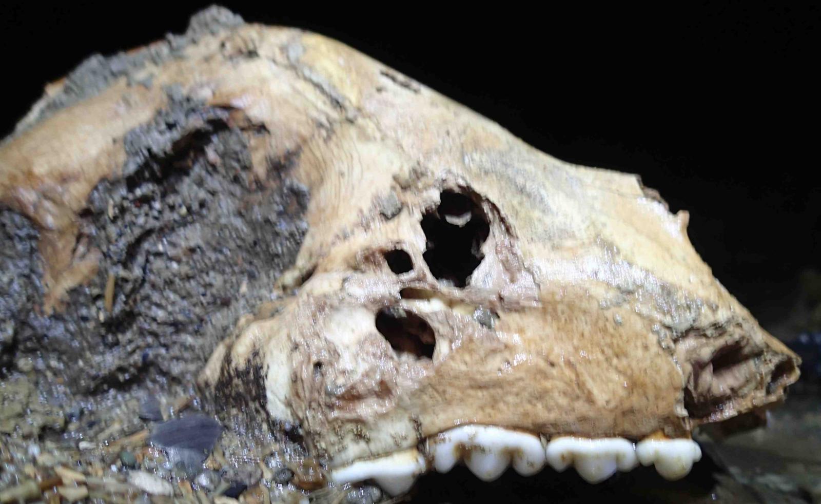

Merci pour ces infos. Voici une photo un peu meilleure de la zone où on voit des dents. On en voit plus que je ne croyais. On remarque qu'il y a une autre dent effilée fendue en deux dans le sens de la longueur. Je n'ai pas vu des centaines de dents fossile, mais je n'avais jamais vu ça avant. Est-ce lié au caractère juvénile du spécimen ? Un autre détail, ces sortes de fourreaux, que l'on voit à coté de ces "canines" (si c'en est). Ça ne se voit pas trop bien sur la photo, mais ils sont creux. Est-il possible que ce soit aussi des débris de dent ? -

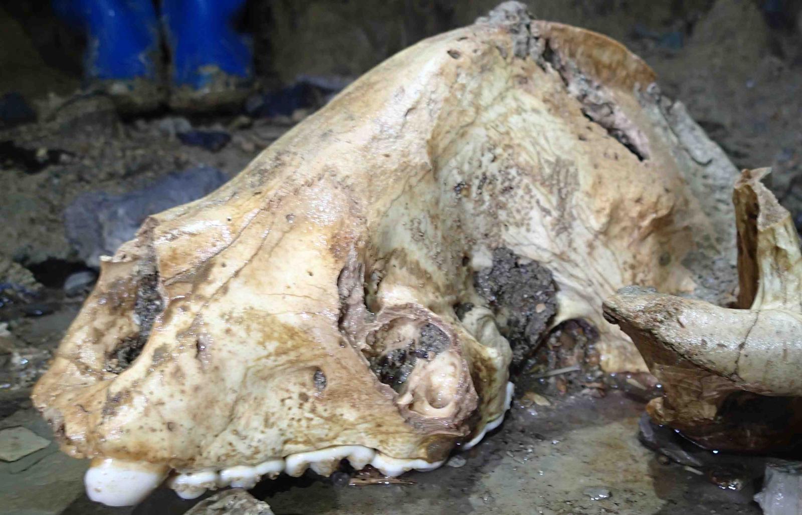

J'ai voulu simplement voir mieux la canine. A peine touchée, elle s'est cassée. Du coup, je ne crois pas qu'on puisse se permettre de toucher quoi que ce soit. le dépôt sur les vestiges est collant, c'est un endroit qui s’inonde de temps à autres. Il faudrait s'y prendre comment pour nettoyer ? On ne distingue que trois "dents" C'est pas non plus un endroit très accessible ou on peut aller souvent et facilement. Une séance photo avec un pied et un éclairage, ça peut se faire. Mais on ne verra pas plus de choses, on les verra mieux par contre. Si je te suis bien, avec ce qu'on voit, on ne peut pas distinguer par exemple un ours d'un tigre ou d'une hyène ? -

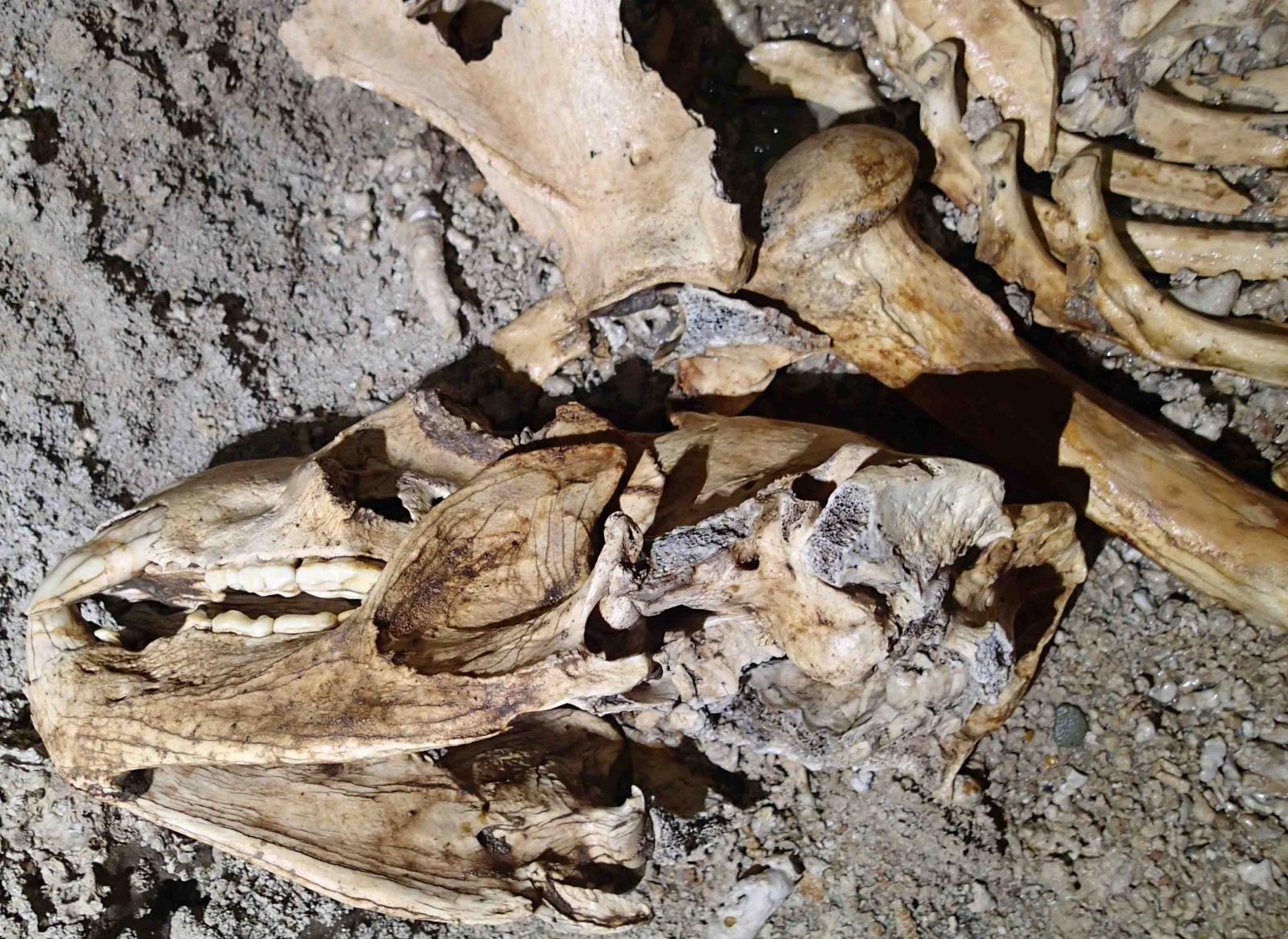

Bonjour, est-ce que quelqu'un saurait m'aider à identifier cette grosse bête ? La taille est celle d'un grand homme. Le lieu de la découverte, dans une zone éloignée d'une cavité karstique exempte de toute trace ou élément provenant de l'extérieur indique quelque chose d'ancien. D'autre part, la taille est supérieure à tout ce qui vit actuellement en surface en dehors des animaux de ferme (et des humains bien entendu). On est en Chine, Province du Guizhou. Des fossiles de Panda, Ours, Rhinocéros et Stégodon ont été identifiés dans les environs et un échantillon a été daté à 56 000 ans (datation U-Th de calcite déposée sur une dent de panda). L'état de conservation n'autorise aucune manipulation (très grande fragilité). On distingue quelques fragments de dents. Ce qui ressemble à une canine fendue en deux était dans le prolongement du fourreau situé à coté (seule et malheureuse tentative de manipulation "pour mieux voir"…). On voit aussi une prémolaire en trèfle (comme sur les chiens-chats). Il est "amusant" (désolant surtout) que le crâne, qui est souvent pour les ours et pandas trouvés dans les environ la seule pièce vraiment identifiable est ici complètement désagrégé… pour une fois que le reste du corps est bien visible… Comment faire ? Regarder quoi ? Comparer à quoi ? Y a-t-il une chance de savoir à quel animal on a à faire ? -

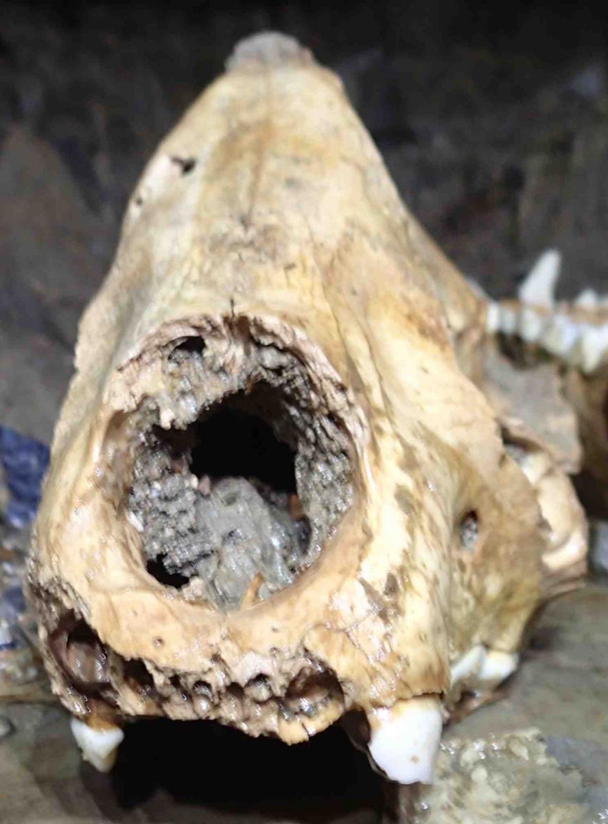

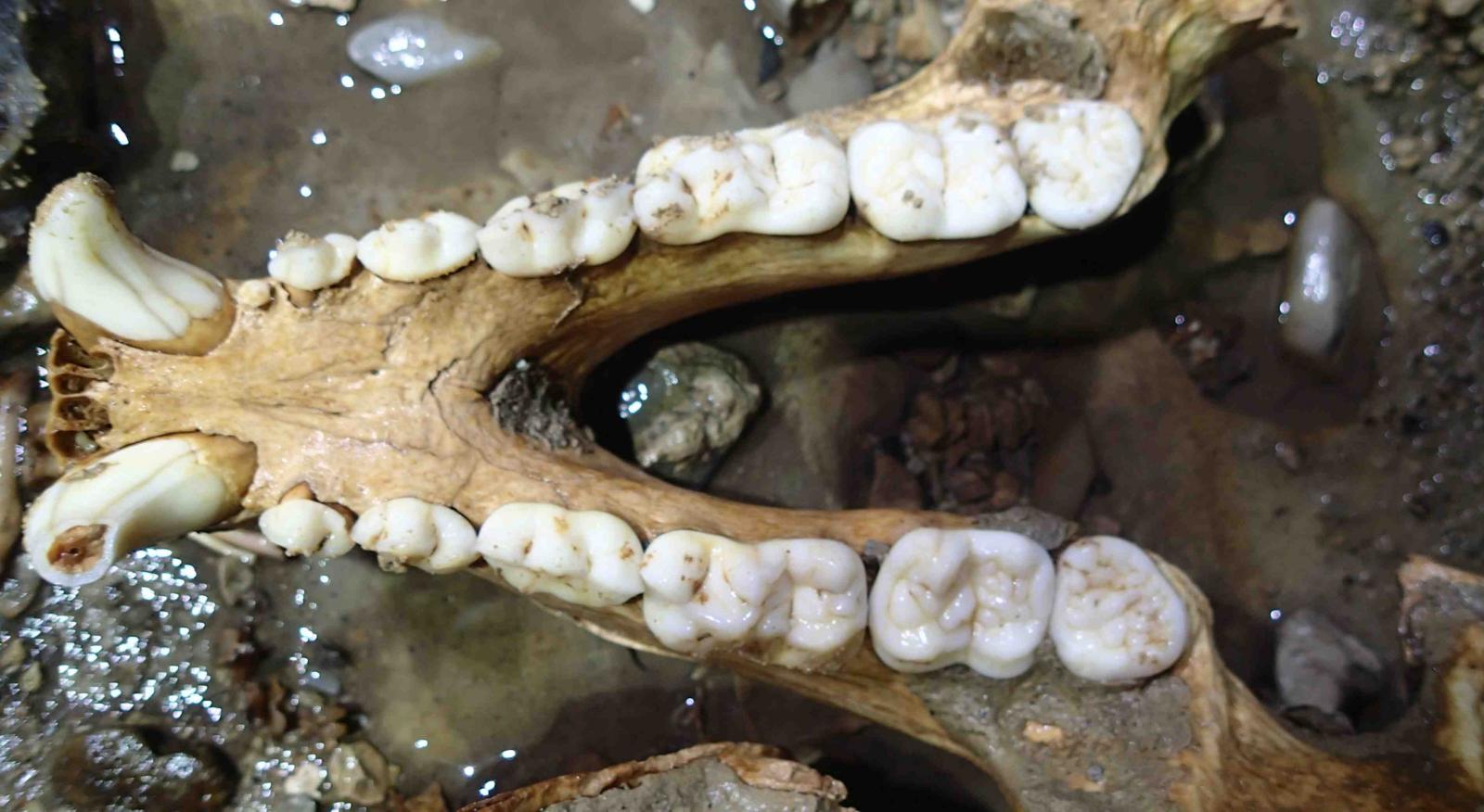

Voici donc une photo, il faut compter 15 cm de l'avant de la mâchoire à l'arrière de la dernière molaire. Je trouve cette mâchoire déroutante. En effet, 4 incisives seulement !? Et une mini-prémolaire juste en arrière de la canine, ce qui donnerait 4 prémolaire et 3 molaires. Le crâne, juste à coté, donc potentiellement de la même bête, un peu moins de 30 cm de long. J'ai ces vues à peu près latérales Et cette vue à peu près de face Hélas, tout ça est collé au sol. Je n'ai pas forcé, trop peur de tout casser. Je n'ai guère mieux pour cet individu... PS1 : c'est un des individu les moins abimés et les plus photographiable de ce site. Si on se prend au jeu, la difficulté va aller croissante !… PS2 : ce site est à moins de 3 km du premier dont j'ai parlé, mais dans une autre grotte. L'arrivée de bêtes ici est moins surprenante. Les os étant dispersés, ils ont pu arriver ici avec les sédiments (soutirage d'une galerie supérieur puis lessivage des parties fines). Mais il est aussi possible qu'ils aient eu leur accès pédestre de leur vivant, soient morts sur place et que le soutirage en question ait simplement dérangé les ossements. -

Merci, que pensez-vous de la comparaison avec la planche de photos d'ursus tibetanus ? http://www.doeandhop...lack-bear-skull (plus probable géographiquement). Si je joue au "jeux des 7 erreurs" (et ressemblances) en focalisant sur la seconde photo que j'ai posté et la première photo de cette planche, la disposition des dents me semble quasiment identique. La ressemblance est frappante. Les différences… en fait je n'en vois aucune qui ne puisse être mis sur le compte d'un moins bon état de conservation qui fait par exemple que l'os recouvre moins les crocs… -
