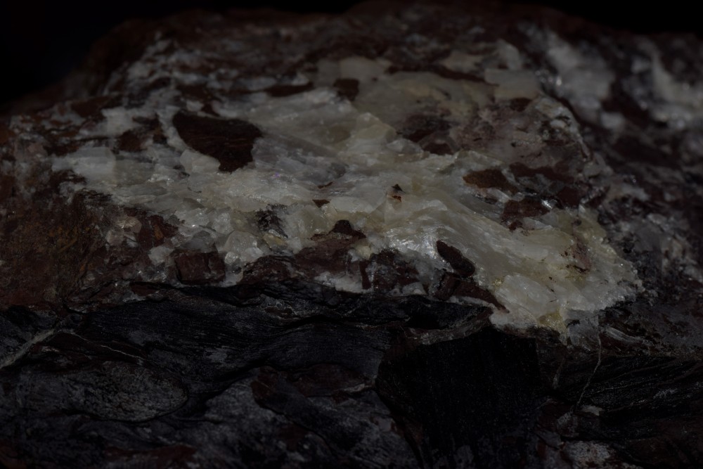

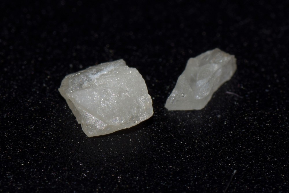

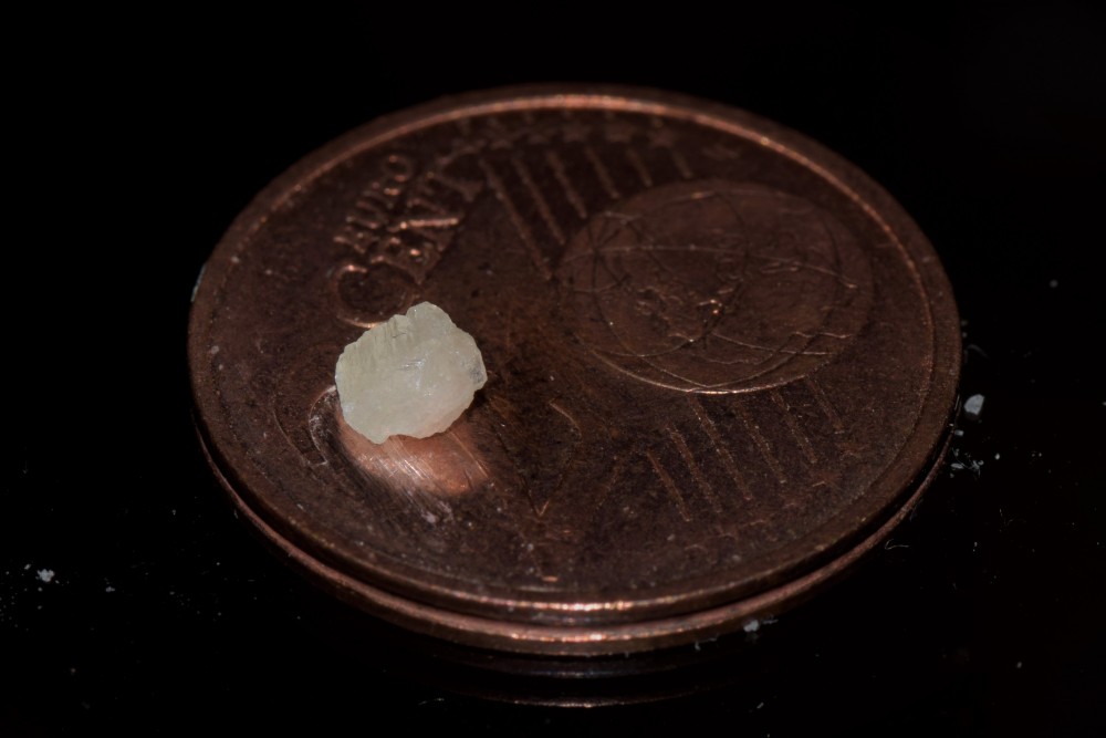

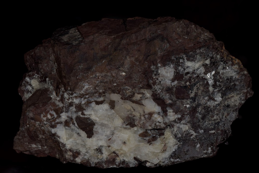

Bonjour à tous,
j'ai ramassé ce caillou non pas pour les quelques fossiles de fougères et autres dessus, mais surtout parce qu'il y a un "minéral" blanc dessus (encroutement?) et j'aimerai savoir ce que c'est :content:.
Pour les infos :
- ramassé à La machine sur le terril lors d'une chasse aux fossiles (d'ailleurs ils se planquent bien mais ne courent pas très vite^^).
- test vinaigre et HCL : aucun résultat
- dureté : ne raye pas le verre (et en plus s'effrite) mais est rayé par l'acier. Je n'ai pas l'impression de pouvoir le rayer à l'ongle mais raye légèrement une pièce de 2 centimes.
- flamme : crépite au contact d'une flamme de briquet
En info complémentaire je dirai que la couche blanche mesure entre 1 et 3 mm d'épaisseur et a tendance à se détacher assez facilement...
merci d'avance à tous pour votre aide^^

Re/bonsoir, non pas de ressemblance au plâtre après le passage à la flamme....juste encore plus friable (augmente le "clivage" du minéral?) .
Même au passage de la flamme le petit fragment à gardé sa brillance.
Suite au post de Michel j'ai regardé des photos de dépôts de barytine sur roche ou même certains petits blocs...ça ressemble pas mal ^^. En plus la barytine / la machine ça colle non ?
Merci à tous et bonne soirée.

Salut tout le monde,
densité 3 et des poussières, crépite dans la flamme, pas d'effervescence à l'HCl, éclat vitreux, ...
ça laisse quelques "clients" : ankérite (très légère effervescence, donc si on s'attend à un gros bouillon, on passe à côté), fluorite, ...
"clivages" un peu marqués, cela serait intéressant de pouvoir déterminer l'angle entre ces "clivages", afin d'avoir une idée du système cristallin.
et un petit passage sous une lampe a UV.
les cristaux marrons, sidérite altérée ? courant dans le houiller.
à+
Gadin

Bonsoir,
La Barytine est bien signalé à La Machine ou elle serait implanté sur Dolomite. (Lacroix, tome 4)
Il y aurait aussi de la Sphalérite, de la Sidérite, du Gypse
Ajoutons à cela des minéraux néoformation pour cause de houillère embrasée; Salmiac, Réalgar. (Plus près du stade)
