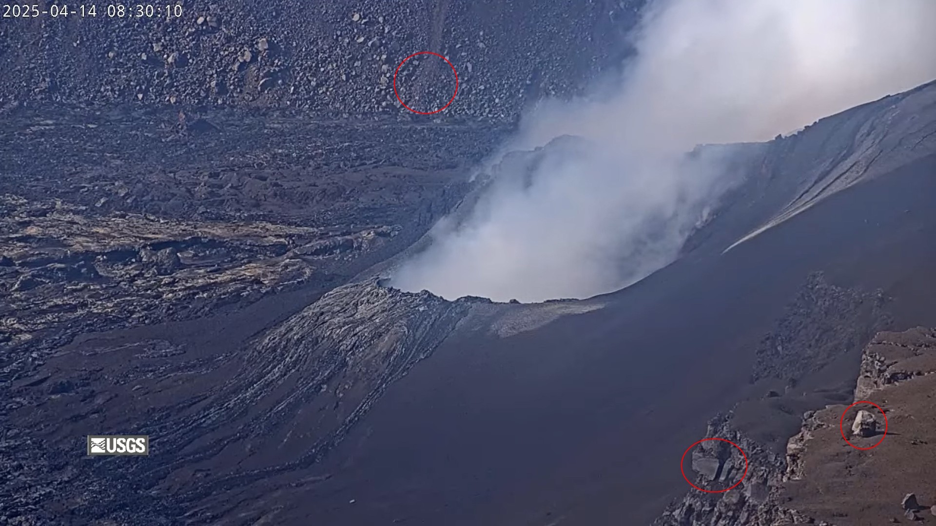

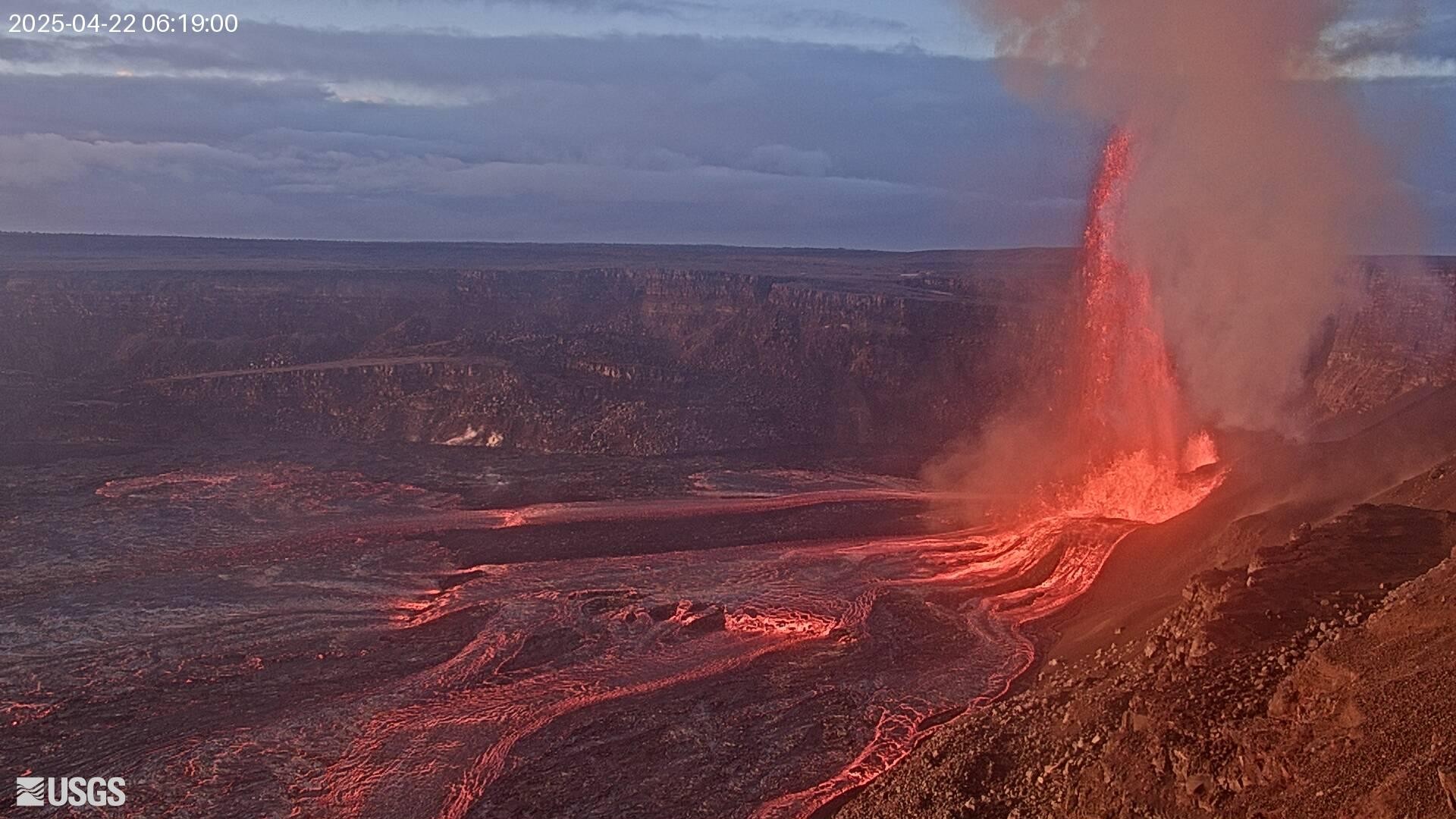

Je me suis amusé à comparer deux images de la caméra [V1cam] que j'avais sauvegardées. La première date du 26 mars, lors de l'épisode 15, et la seconde du 14 avril, c'est-à-dire de la période actuelle entre les épisodes 17 et 18. Le niveau de zoom n'étant pas identique, j'ai dû utiliser quelques repères fixes (entourés en rouge) pour superposer les deux images. Le résultat n'est pas parfait, mais à quelques pixels près on n'est pas mal ! Il suffit ensuite de jouer sur la transparence des calques pour mettre en évidence le changement de morphologie de l'évent nord entre les deux images (bleu pour mars, jaune pour avril).
Se pose évidemment le problème de l'échelle. Je n'ai pas trouvé d'info sur le diamètre de l'évent sur le site du HVO, ce qui aurait permis de quantifier le changement de dimension. L'idéal serait de faire ce travail en reprenant les images depuis le premier épisode, afin de suivre toute la construction du cratère, d'estimer des taux, etc. Ça ferait un bon sujet pour un esclavestagiaire de master 2...
en effet ..... beau travail graphique et avec l'épisode 18 en gestation on aura encore du changement
l'évent Nord en plein jour est assez impressionnant avec tous ces éboulis fumant je trouve .... si bien que je me demande s'il seront chariés ou immobiles lors d'une probable "débacle" de lave si un régime de remplissages vidanges se reproduit

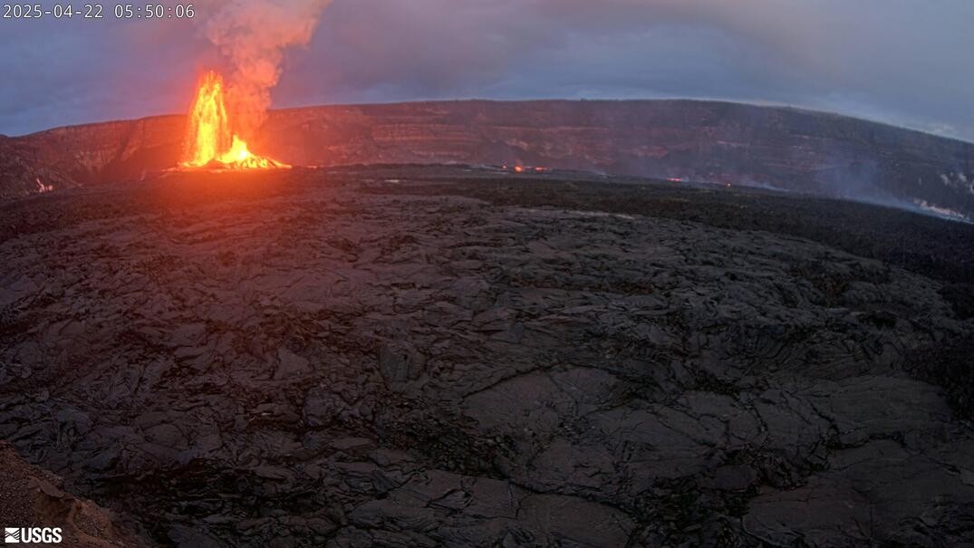

sinon ...... épisode 18 qui démarre
classique mais un épisode gandiage avec de larges fleuves de lave
je me suis régalé hier ... mon plus grand plaisir reste de remonter le temsp sur Youtube pour aller au debut d'un épisode et le voir s'intensifier 🙂
L'épisode 19 est en préparation, on a de l'activité de spaterring permanente dans l'évent Nord

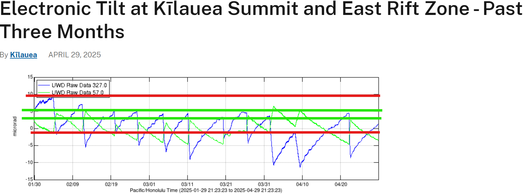

Pour ce que ça vaut .... me suis amusé 2 minutes à regarder quand avait lieu depuis 3 mois les épisodes effusifs
En rouge les cotes mini-maxi
En vert les cotes que je qualifie de "écart-type".

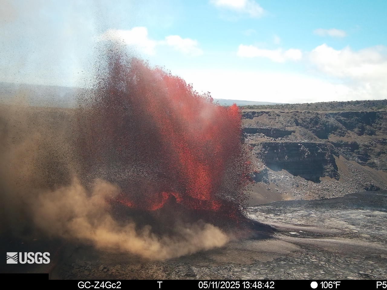

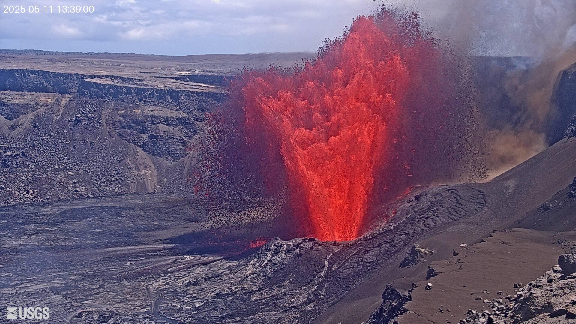

Techniquement pour qu'ils brûlent il faudrait qu'il y ait une réaction chimique (combustion) ce qui reste à confirmer. À priori, les flammes (j'en avait observé sur l'Etna il y a un vingtaine d'années) sont de simples émissions de gaz à haute T°. Mais là sont ce vraiment de belles flammes!

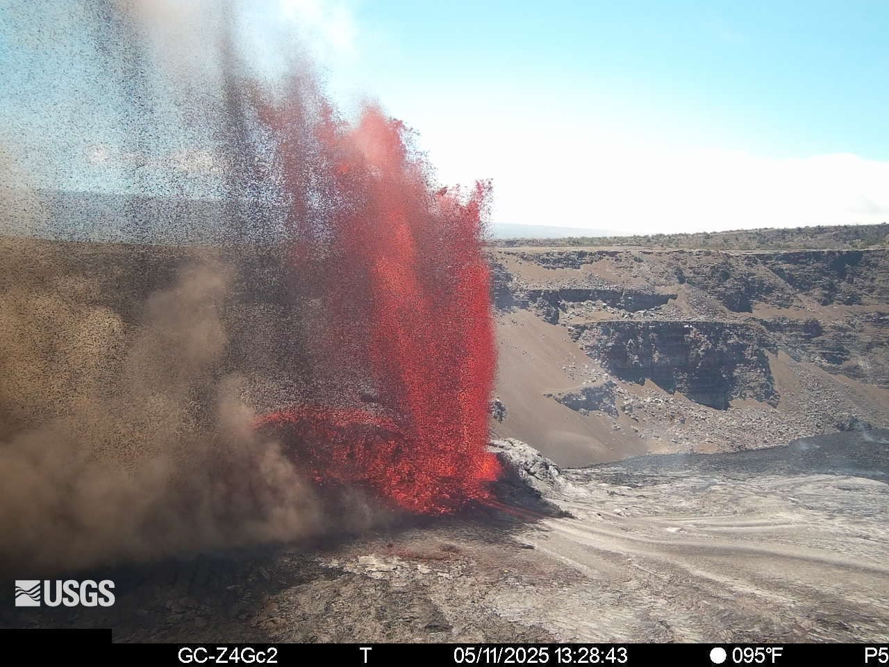

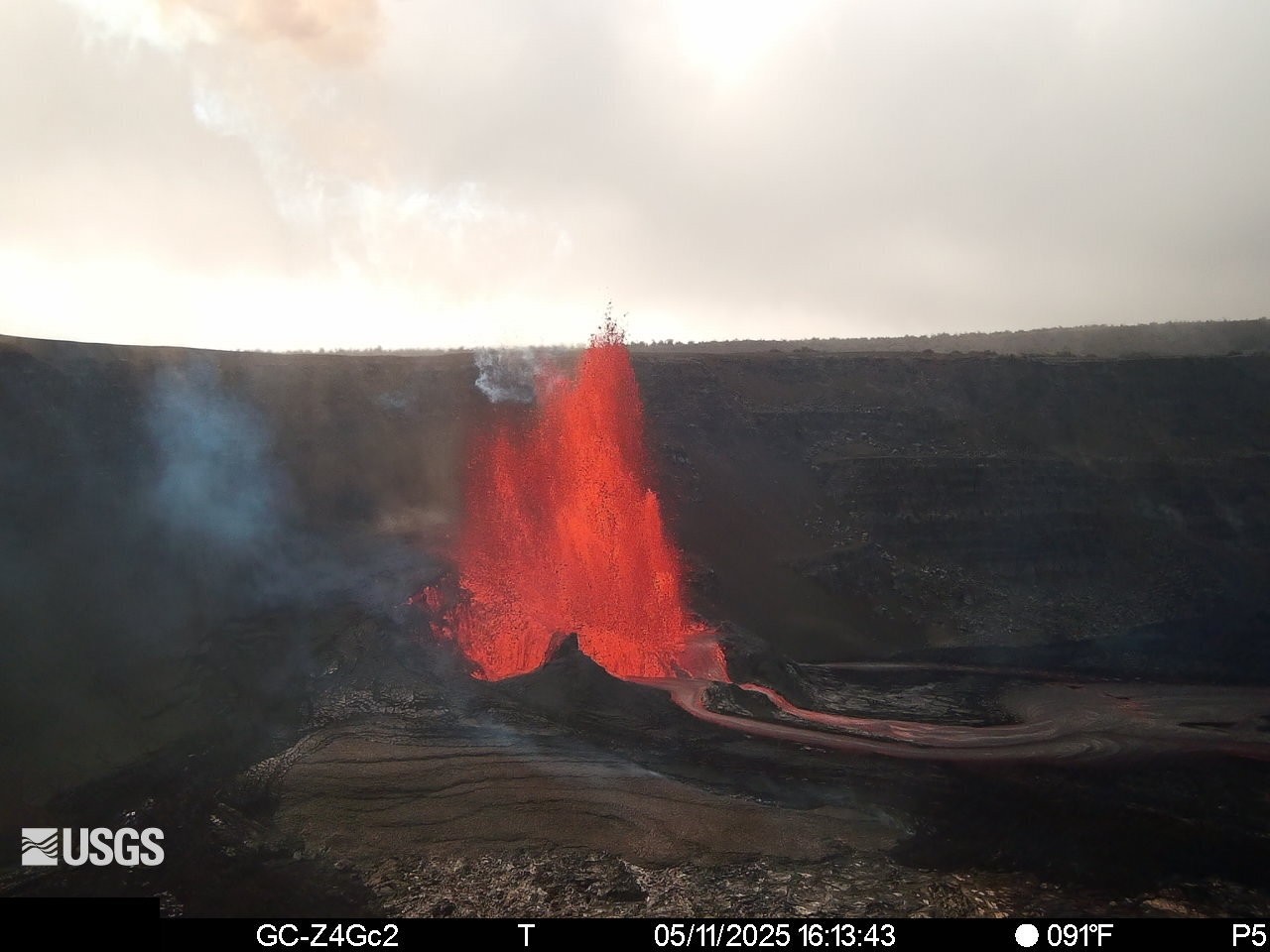

Je ne crois pas qu'il y ait un "vrai" nom pour ça, en général les géologues de l'USGS parlent de "low fountaining", comme dans ces vidéos des 15 et 18 janvier 2021, où dans la légende de cette photo de la même éruption.
Légères différences :
En 2021 le cône était échancré, ce qui permettait à la lave de s'écouler sans déborder par-dessus les bords.
En 2021 le jet était relativement continu, tandis qu'ici il y a des fluctuations cycliques. En anglais on utilise l'adjectif "pulsating" pour décrire ces fluctuations.
En résumé, on peut qualifier cette activité de "pulsating, low lava fountaining", mais c'est long... Je préfère "geyserienne" ! 🙂
Je reviens sur cette activité "geyserienne" de l'épisode 14, car l'USGS a publié une vidéo accélérée 100 fois montrant environ une heure d'activité. Dans la description, ce type de dynamisme éruptif est appelé "gas pistoning".

si tu tires une ligne droite, pour extrapoler, sur la courbe d'inflation il semble en effet que ce soit plutot même aout je dirais
