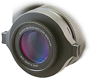

en plus pour la macro avec une bonnette raynox 250 (40 euros) j ai mis de cote mon reflex et ses tremblements dus au miroir

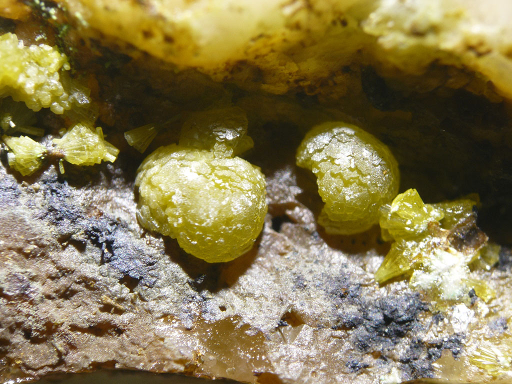

pour ma part j'utilise le Panasonic FZ8 avec un zoom x12. J'utilise également des bonnettes Raynox.
Le modèle 250 et le boitier Raynox CM-3500 (x6 - x12 - x24). Idéal pour la macro photo, ainsi que pour les photos de micros minéraux.
Je monte l'appareil sur trépied et comme j'ai mis ma bonnette x12 je n'ai plus besoin d'utiliser la bino pour faire mes photos de microminéraux. C'est top génial. :sourire:
Photo de micromount réalisée avec la bonnette x12 montée avec la bague sur le lumix

Salut tout le monde
Je monte l'appareil sur trépied et comme j'ai mis ma bonnette x12 je n'ai plus besoin d'utiliser la bino pour faire mes photos de microminéraux. C'est top génial. :question:

Après maintes hésitations sur l'achat d'un bridge ou d'un reflex :clown: , mon choix risque de se porter sur le Panasonic FZ18 :question: , sensiblement égal à supérieur à ton appareil, mais de même technologie.
Questions : l'adaptateur universel Raynox se monte facilement sur l'objectif de l'appareil ? je ne vois pas bien sur ta photo comment tu le fixes....sur le zoom ?
