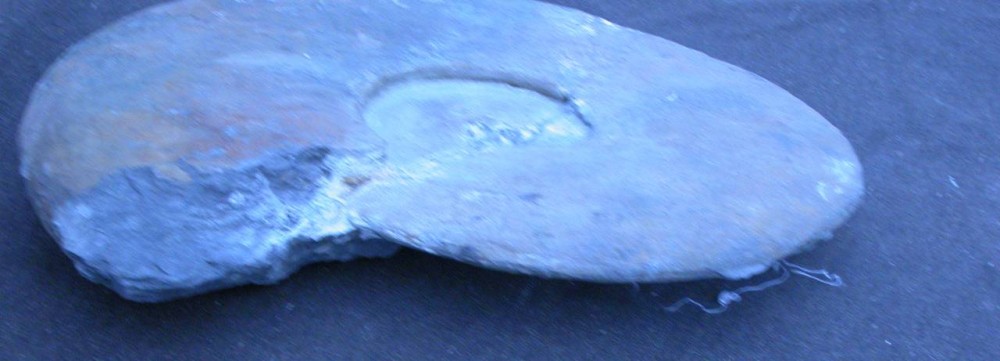

:coucou!:
Voici une Ammonite de l'Albien ou l'Aptien (je pense plutôt à de l'Albien, d'aprés une carte géologique).
Quelqu'un connait-il ce genre de bestiole. Taille de l'ammonite 52 cm. Provenance Alpes de Hautes Provence.
Bonne journée

Pour ce genre de grosse bête, l'identification n'est pas trop difficile vu que le choix est très limité. Ici pour moi c'est une Puzosia, pas de doute.
Par contre, pour ce qui est de l'espèce, ça risque d'être plus compliqué vu qu'apparemment on ne distingue aucune ornementation sur ton spécimen ?
Elle est bien plate cette ammonite pour une Puzosia, mais c'est vrai que dans le secteur les ammonites sont un peu compressées. Moi j'y verai bien un Beudanticeras.

Oui, elle a a visiblement été bien compressée. Mais je pense que c'est bien une Puzosia, ça me parait bien trop gros pour un Beudanticeras ; et dans les Alpes de Haute Provence, c'est surtout le sommet de L'albien qui est fossilifère et il n'y a plus de Beudanticeras à ce niveau. Par contre on y rencontre effectivement de grandes Puzosia, ainsi que dans le Cénomanien au dessus.
Pas de côtes comme les puzogia...Pour l'ornementation j'essaye de faire une photo ce week end il me semble en avoir vu à un endroit....
Pour Beudanticeras je ne sais pas je ne connais pas assez ce genre...
Par contre il est vrai que certaines couches non loin de là à 5 ou 6 km possédaient de petites Puzogia très compressées...mais dans ce secteur on passe très vite d'une couche à l'autre...
Par contre je ne suis pas s^re que cette ammonite sois compressée par les couches, je pense plutôt a une variété qui possède cette forme.
A+ et merci

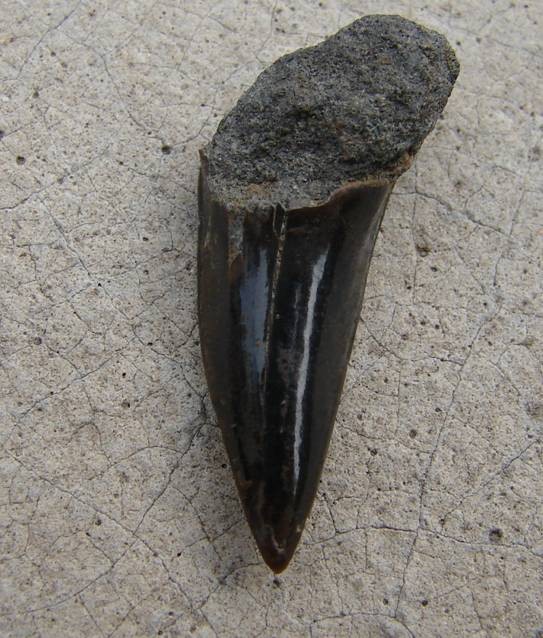

Avec un peu de retard voici la photo de la dent qui se trouvait au centre de l'ammonite.
si cela peut permettre de confirmer l'étage...malgré la racine qui manque.....
Pour JP BIDLE, si vous connaissez le nom du requin, alors je suis aussi preneur (mais bon la dent n'est pas complète...alors ?)
Merci d'avance

5 centimètres, pour une dent du Crétacé... Ca ne laisse pas tellement de possibilité à mon avis.
Je dirais bien Cretoxyrhina mantelli, mais ce squale vivait-il déjà à l'Aptien-Albien ?
Bien à vous.
Phil "Fossil"

Petites précisions :
- La face labiale n'est pas totalement droite (un peu comme Odontaspis)
- il me semble avoir trouvé la même mais plus petite dans l'Albien de Wissant... a peine 3 cm mais sans racine.
- 5cm avec la racine ce qui donne à la cuspide 3,5 cm environ.
A+
Bonsoir,
j'irai dans le même sens que Paleoman pour l'identification de la dent, avec cette taille, pour ces étages, ça doit certainement être Cretoxyrhina mantelli. Espèce présente dans l'albien de Wissant, mais aussi dans le cénomanien des Vaches Noires, et à priori signalée jusque dans le santonien.
Bonne soirée à tous.
