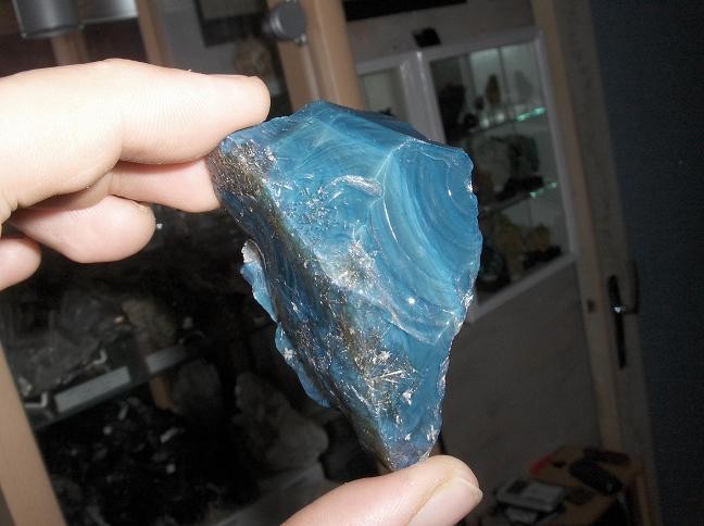

Je suis collectionneur de minéraux depuis quelque années et je viens d'acquérir une pierre non identifié sur un vide grenier pour quelques euros.
je n'ai aucune info sur la provenance.

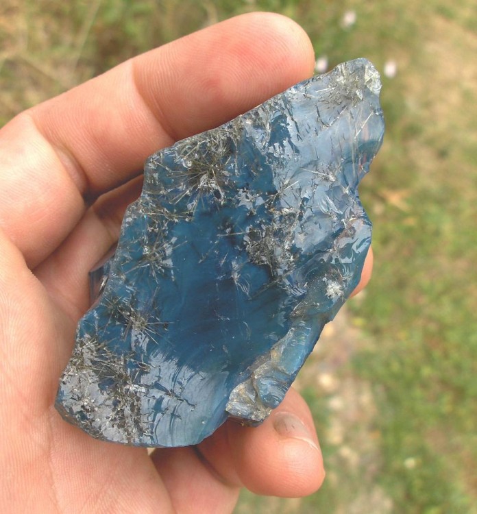

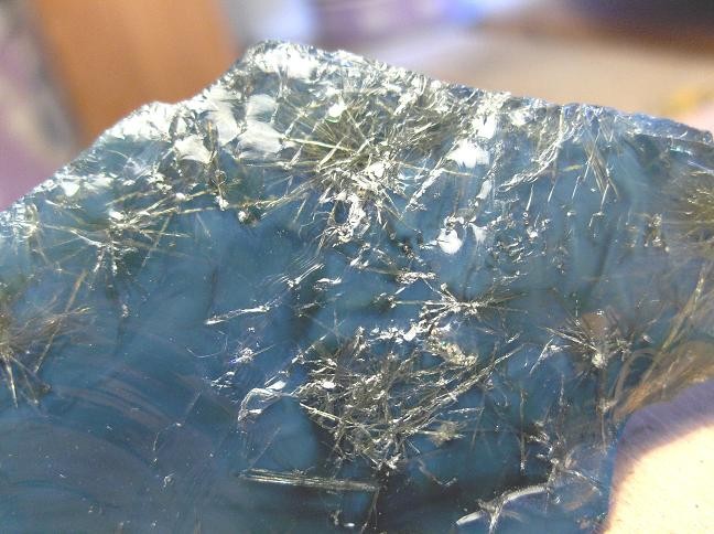

Au premier coup d’œil on dirait un gros bout de verre bleu, mais en y regardant de plus pret on y voit des lignes symétriques comme sur de l'agate et surtout des inclusions de ce qui pourrait bien être du rutile.
Pourtant l'éclat est bien trop vitreux pour être une calcédoine.
Du coup j'ai penser a une opale... :clin-oeil:
:sourire: Mais j'ai un sérieux doute, surtout qu'il n'y a pas de gangue.

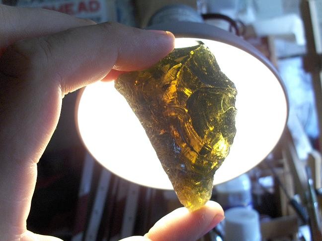

Sa densité semble un peut plus faible que celle du verre. et la couleur bleu est bien visible lorsque on regarde la pierre éclairer normalement mais si la source lumineuse traverse la pierre, elle se révèle très transparente et quasi incolore voir un peut jaune...
avez vous une idée, avec tous ces truc artificiel qui circule en ce moment je ne sait plus quoi penser...

Je partage le même avis que gohelliumaster, en tous cas ont voit très nettement que la cassure est conchoïdale...
résidu de fonderie...il en existe des verts (avec plus de cuivre) et des bleus (avec plus de fer)
Je pense la même chose...... mais c'est tout de même curieux et ma foi très esthétique !
On en trouve en Lorraine belge, du côté du village de buzenol. Il s'agit de fonderie très ancienne. Je ne connais pas la technique de fonderie mais il est possible que le sable soit utilisé...ce qui donnerait une sorte de verre.

résidu de fonderie OK mais pour quoi y a t'il des inclusion de rutile ? :clin-oeil: (vous pouvez agrandir la photo pour les voir) et pour quoi lorque la lumière traverse la pierre, la couleur bleu disparait totalement? comme si ce bleu n'était qu'un reflet. c'est cette caractéristique qui me faisait penser à de l'opale, :sourire: si vous avez des opales translucide, faites l'expérience.

Pour les phénomènes de couleurs, il faudrait l'avis éclairé d'un spécialiste en optique car il se passe des choses parfois étonnantes quand un rayon de lumière traverse une matière transparente........ d'autre part les inclusions ne sont pas obligatoirement du Rutile (mais quoi ?? :grand sourire: )

Les résidus vitifiés de four sont abondants et très classiques d'aspect comme celui ci ;
les "baguettes" observées ne sont pas du rutile mais des cristallisations de produits moins fusibles que la matrice dominante ; les différences de fusibilité dans la masse donnent ce genre figures en lignes ( on observe des "baguettes" en section mais en réalité ce sont plus des lames .
Le changement de couleur s'observe dans toutes les matières vitreuses colorées ; il suffit de changer la longueur d'onde de la source de lumière ( ampoule tungstène, lumière du jour, diodes et...) pour avoir des résultats différents.
