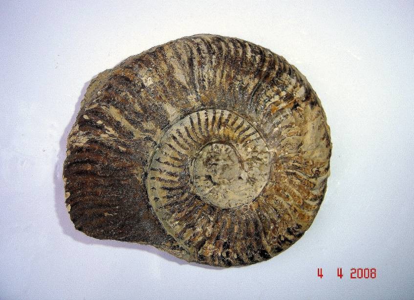

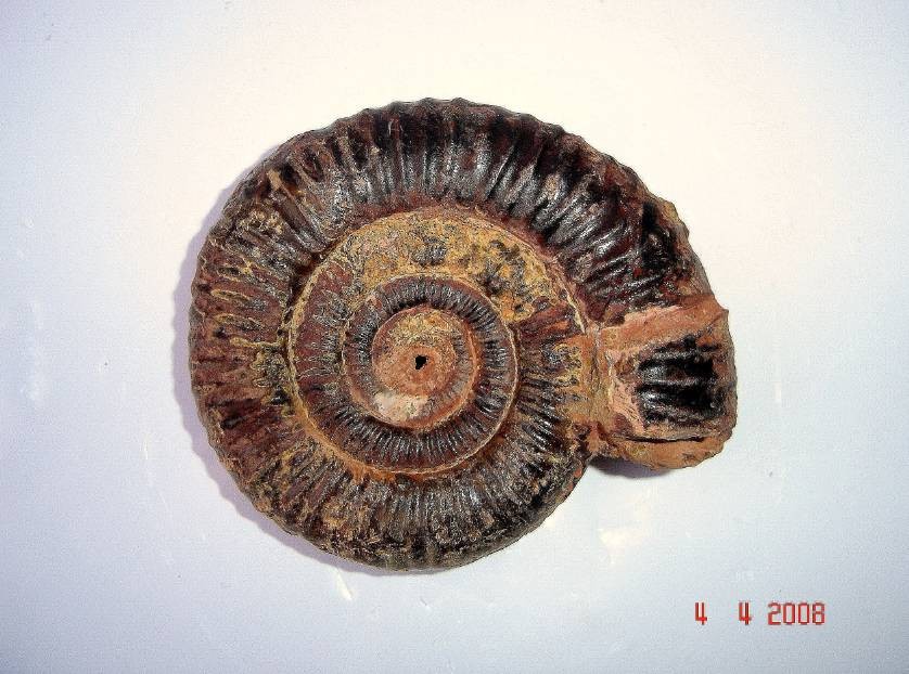

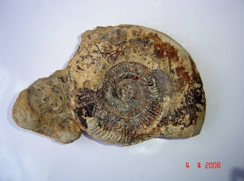

Voici trois ammmonites trouvées en place dans une couche du toarcien de Roanne,seulement voilà,
impossible à déterminer.
Si vous pouviez m'aider.
Merci

Pour la première,ce serait une dactilioceras.
Pour les suivantes,je note.
A bientot :coucou!:
...si tu as trouvé les 3 ammonites dans le même niveau, la première n'est pas une dactylioceras, car cette espèce ne se rencontre que dans le toarcien inférieur alors que pseudogrammocera se trouve dans le toarcien supérieur.
...peut-être une catulloceras ...mais il faudrait une photo de la région ventrale pour affiner la determination.
j'attends d'autres avis ...
à bientôt

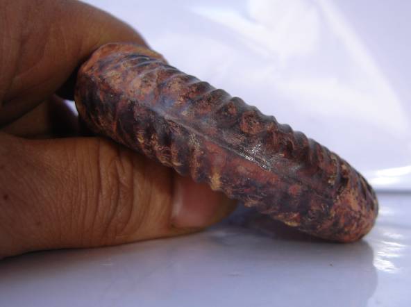

Pour la région ventrale,voili la photo.
...je pense toujours à catulloceras , mais d'autres avis seraient les bienvenues...
lytomania
meme chose que toi catulloceras dumortierie zone a aalensis ( si ca provient bien de ce niveau)
j'en profite pour rebondir encore une fois sur l'importance des précisions:
-stratigraphique ( lorsque l'on peut évidement, ou tout du moins faire des associations)
-dimension ( ca ne coute rien de mesurer le diametre,certe sur papier a petit carreau comme certain le font c'est un plus , mais bon un petit effort .car lorsque l'image est grande et l'individu tout petit , difficile d'en apprécier la taille)
-une vue de face et une vue ventrale
car sur la premiere photo de prime abord c'est un dactyliocératinaé, avec vue ventrale on s'apercoit qu'il y a une carène, du coup c'est une ammonite de la sous famille des dumortiériinaé, plus rien a voir
