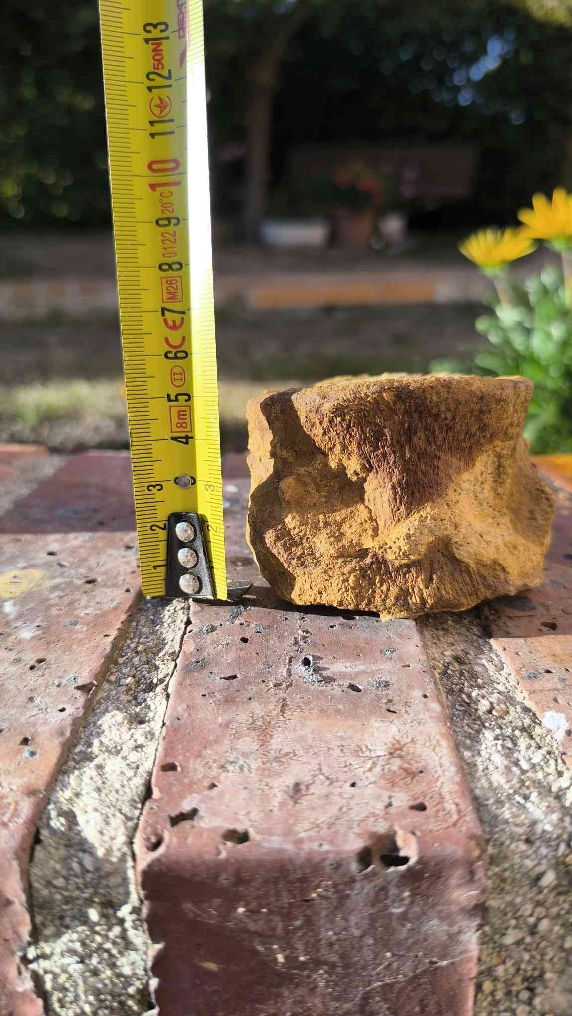

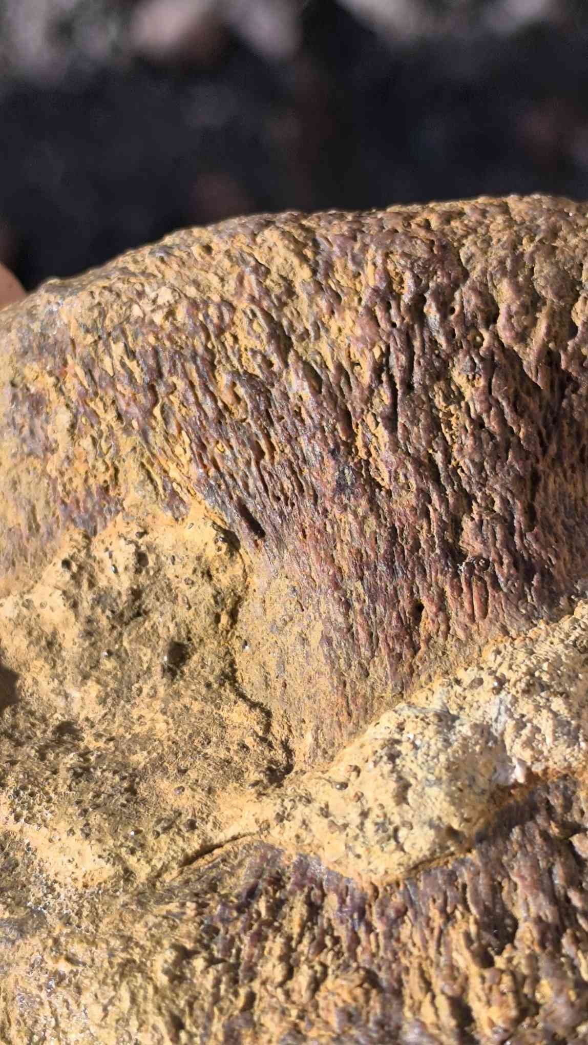

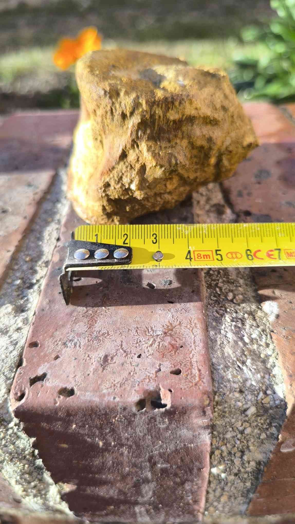

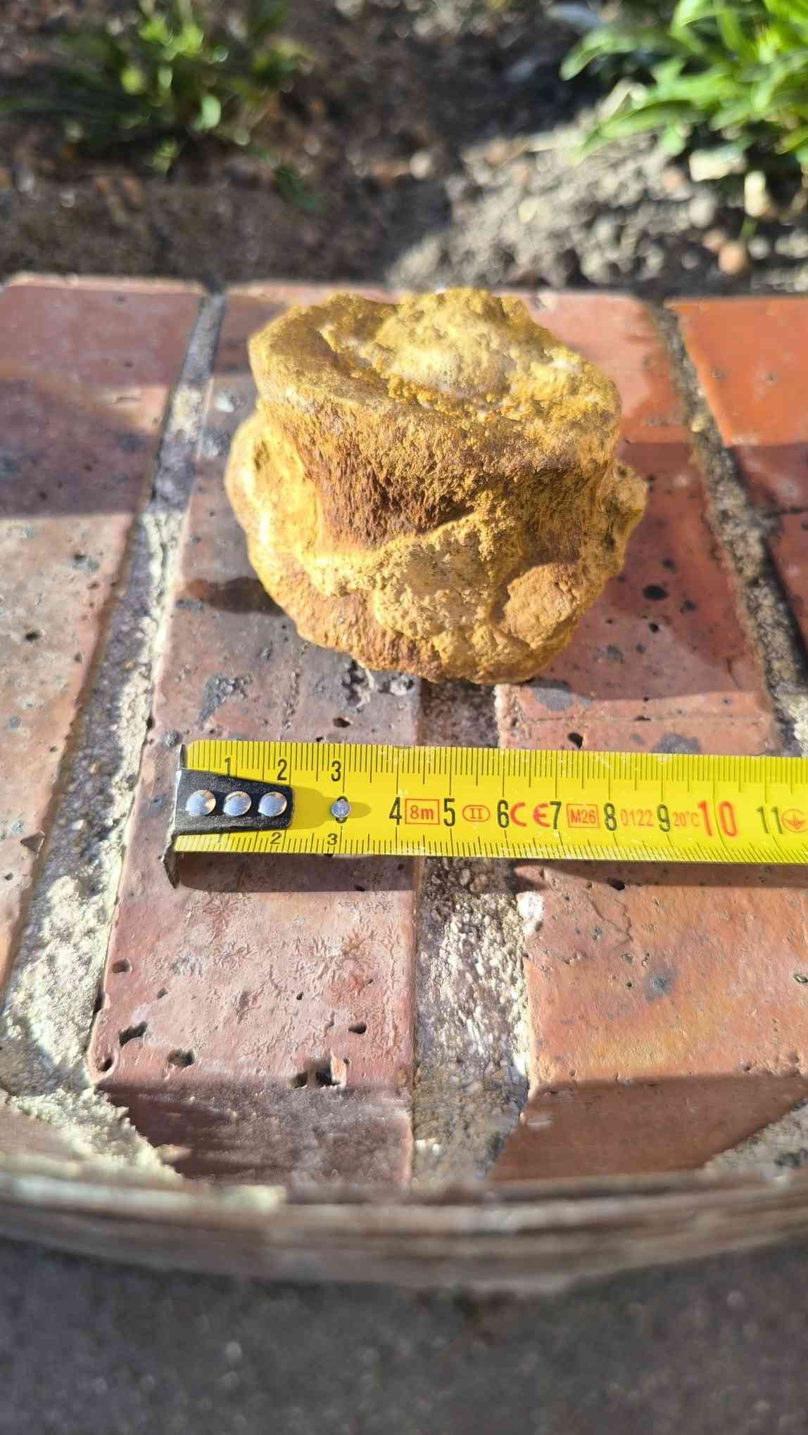

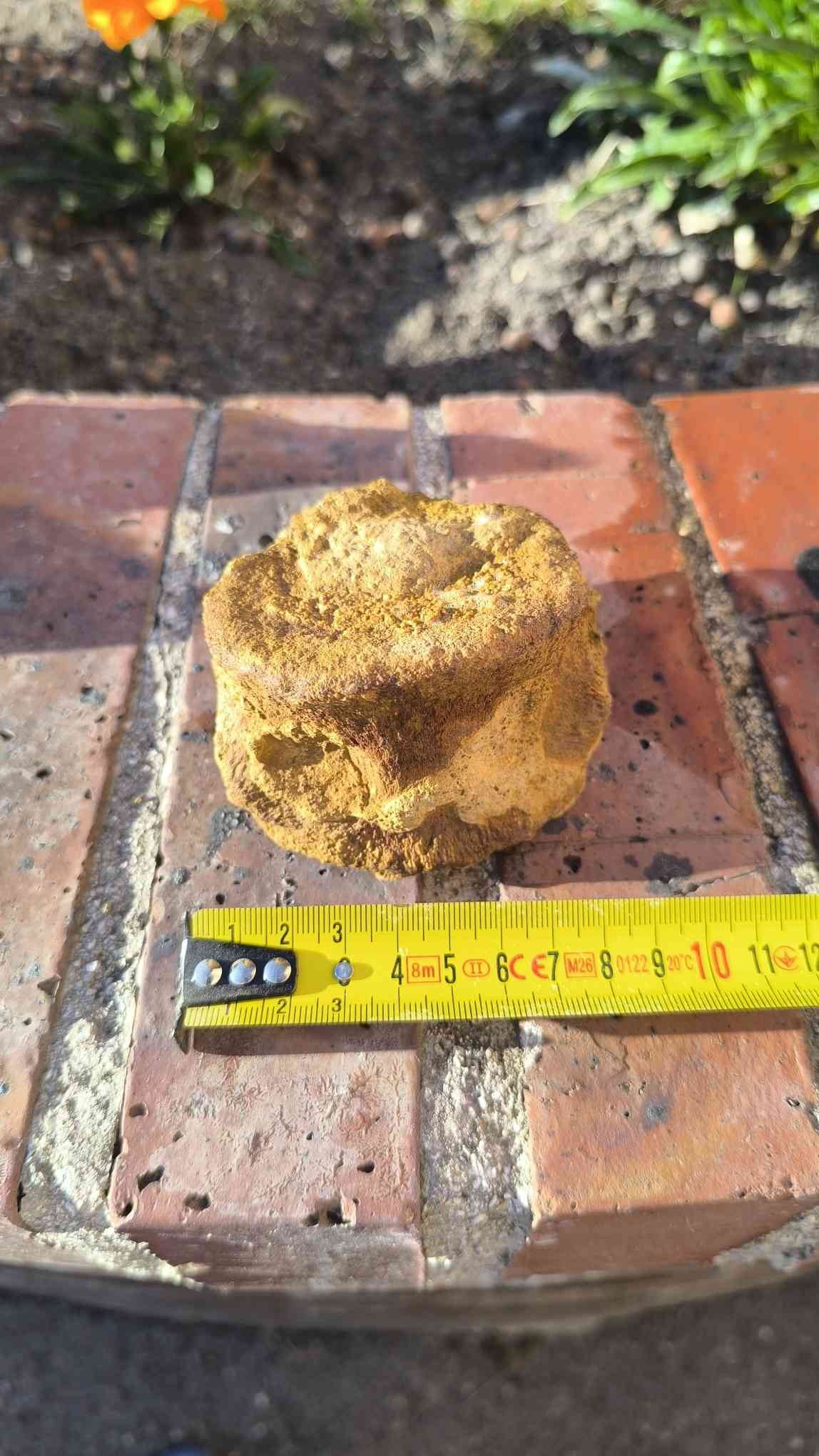

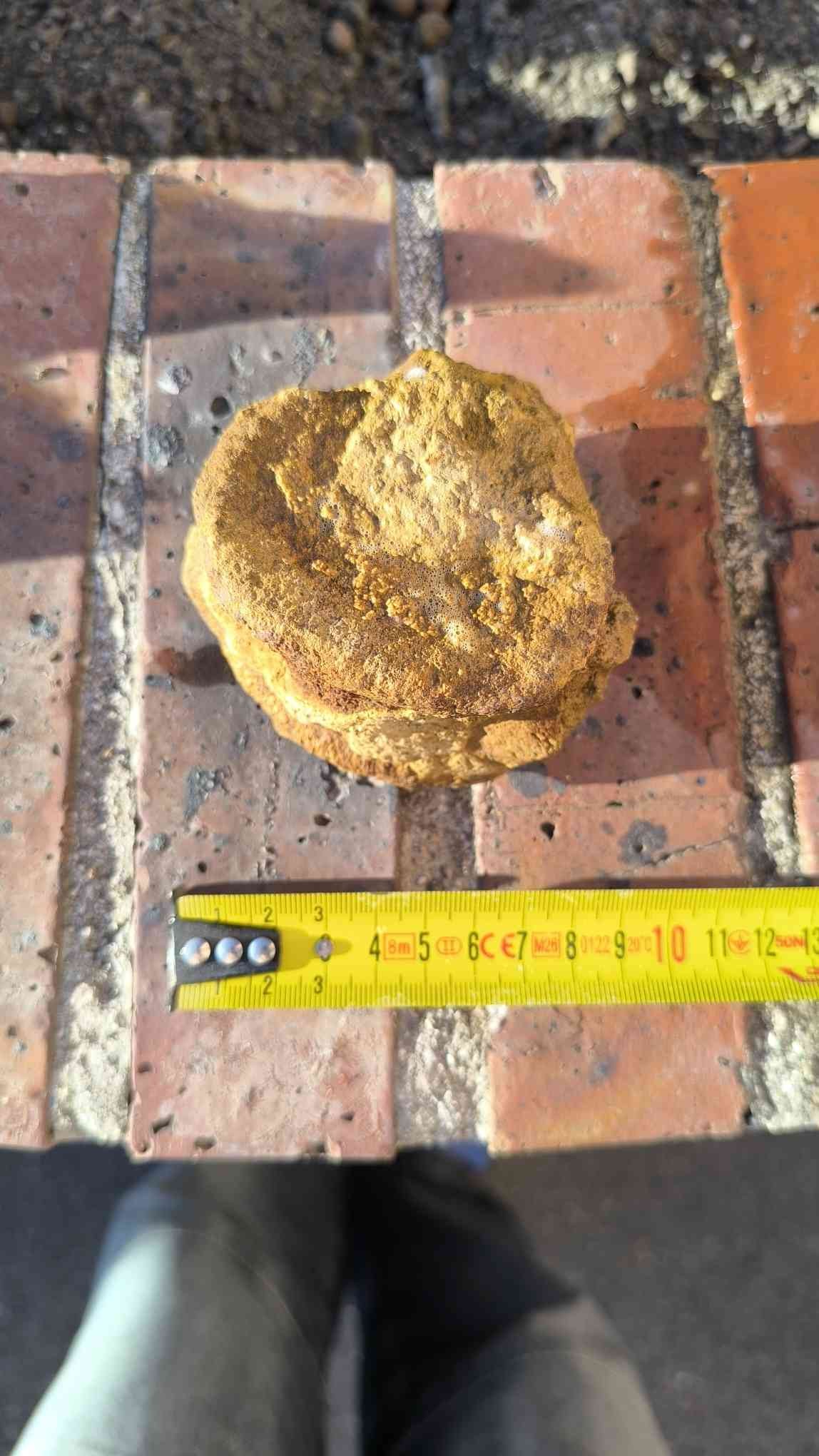

Aujourd'hui, j'ai trouvé cette vertèbre dans un champ ardennais, étant donné que c'est le premier os fossile que je trouve, je ne sais pas du tout comment l'identifier. La couche correspond à des marnes et calcaires à oolithes ferrugineuses, datée de l'Oxfordien moyen. Habituellement, on trouve dans cette couche des ammonites (en masse), des bivalves, des gastéropodes, des oursins, des coraux... bref, des espèces marines d'eaux chaudes, habituelles du bassin parisien. J'ai également trouvé 2 morceaux de bois fossile malgré tout.
Seulement, cette vertèbre m'intrigue grandement : du Plésiosaure avait été retrouvé à Grandpré, pas très loin d'où j'ai fait ma trouvaille, bien que c'était dans une couche du Kimméridgien (peut-être de l'Aptien ou de l'Albien, les 3 sont cités, je ne sais pas de quelle couche il provient réellement). Au vu de la proximité, aussi bien géographique que potentiellement stratigraphique, avec ce Plésiosaure (trouvé au XIXème siècle, M. H. E. SAUVAGE y fait référence en 1880 dans sa thèse sur les reptiles du Crétacé de l'est du bassin parisien), et au vu de la taille, je me demande s'il ne pourrait pas s'agir d'un reptile marin.
Les photos ont été prises juste après que j'ai nettoyé le fossile, qui était rempli de terre, alors c'est normal s'il a l'air mouillé/mousseux à certains endroits...
Si besoin, je peux retirer les bouts calcaires accrochés pour permettre une meilleure visibilité (c'est sur ma liste des choses à faire, juste je le ferais en priorité si nécessaire), et je peux également envoyer d'autres photos. Comme j'ai dit plus tôt, c'est ma première vertèbre, je ne sais pas de quoi il y a besoin pour identifier un tel fossile.
Merci à ceux qui m'aideront (et merci à ceux qui lisent seulement, je fais partie de vous d'habitude !)

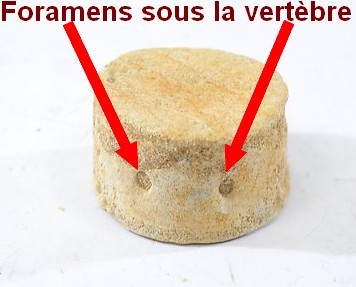

Pour le confirmer il faudrait voir si il y a bien deux foramens (petits trous) sous la vertèbre.

A la vue des nouvelles photos et de l'absence de foramens clairement visible comme sur cet exemple, on peux exclure une vertèbre de Plesiosaure, mais plus probablement une vertèbre de Pliosaure, cependant il semble y avoir comme deux creux, qu'il faut encore dégager pour supposer autre chose
