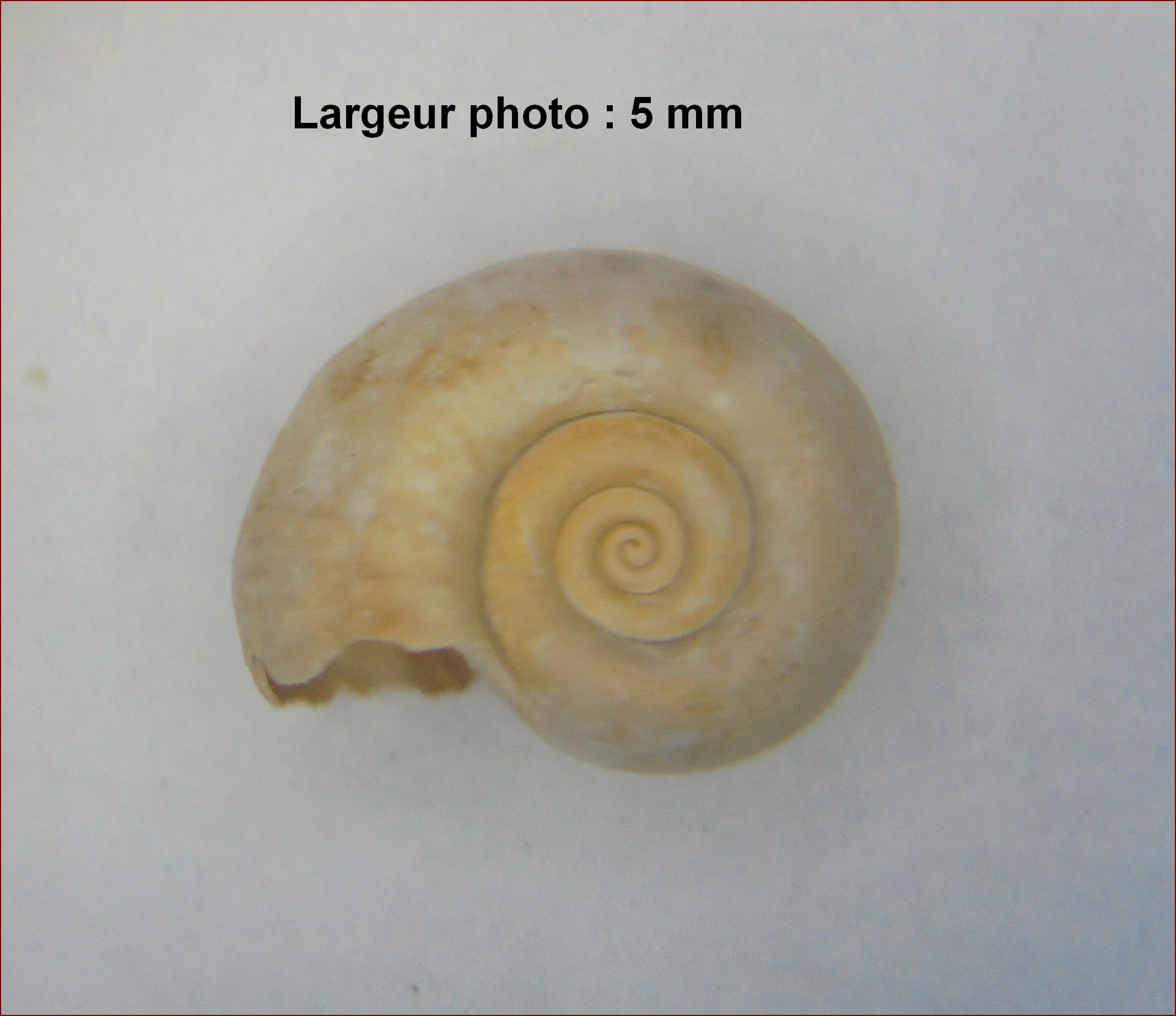

Aussi les mollusques vivants dans cette lagune ne sont pas nombreux en termes d'espèces, mais par contre très abondants en terme de quantité, comme c'est souvent le cas dans ce type d'environnement, par contre on ne trouve aucuns coraux, oursins, céphalopodes, bryozoaires qui ne sont pas adaptés à ce type de milieu.

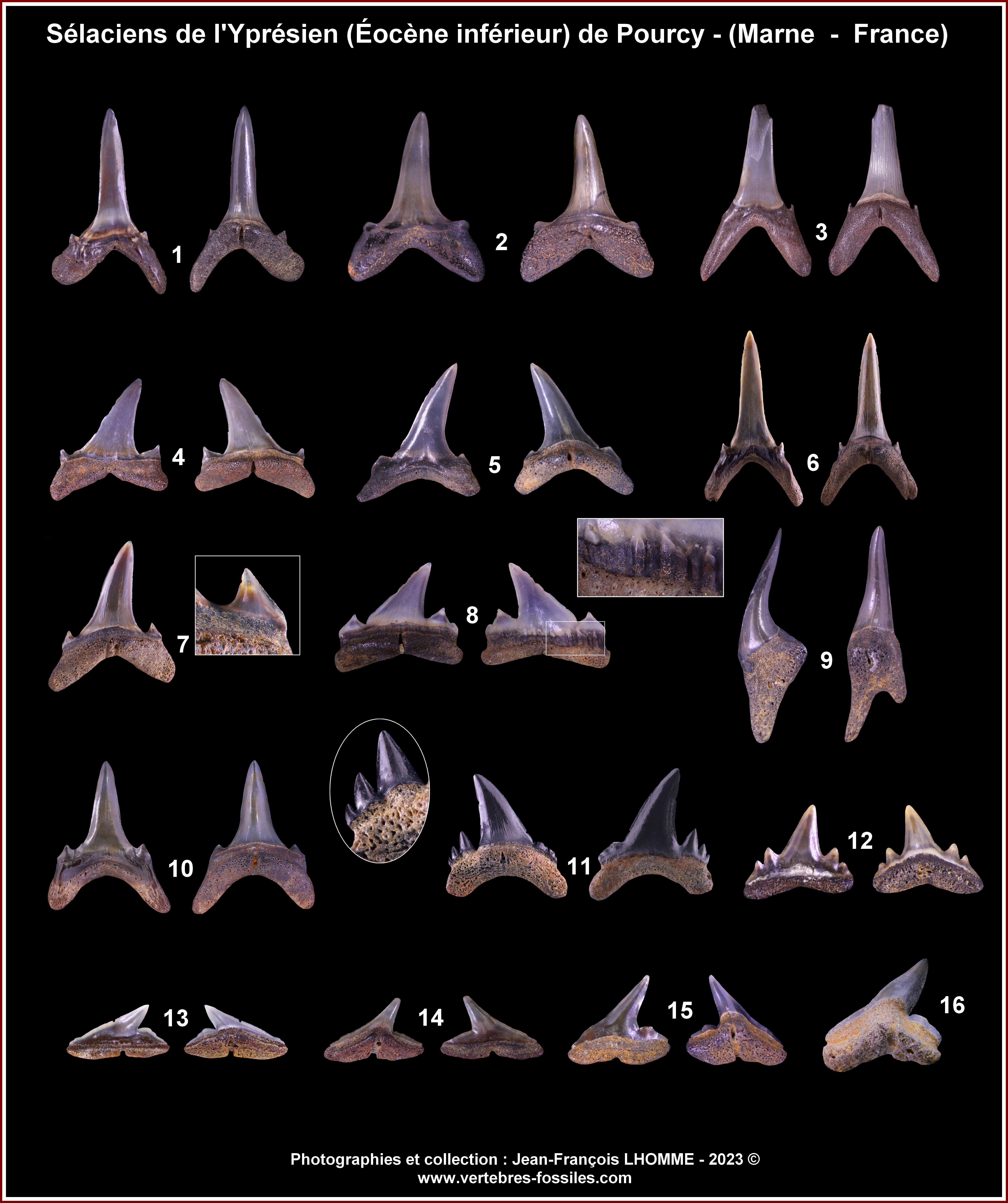

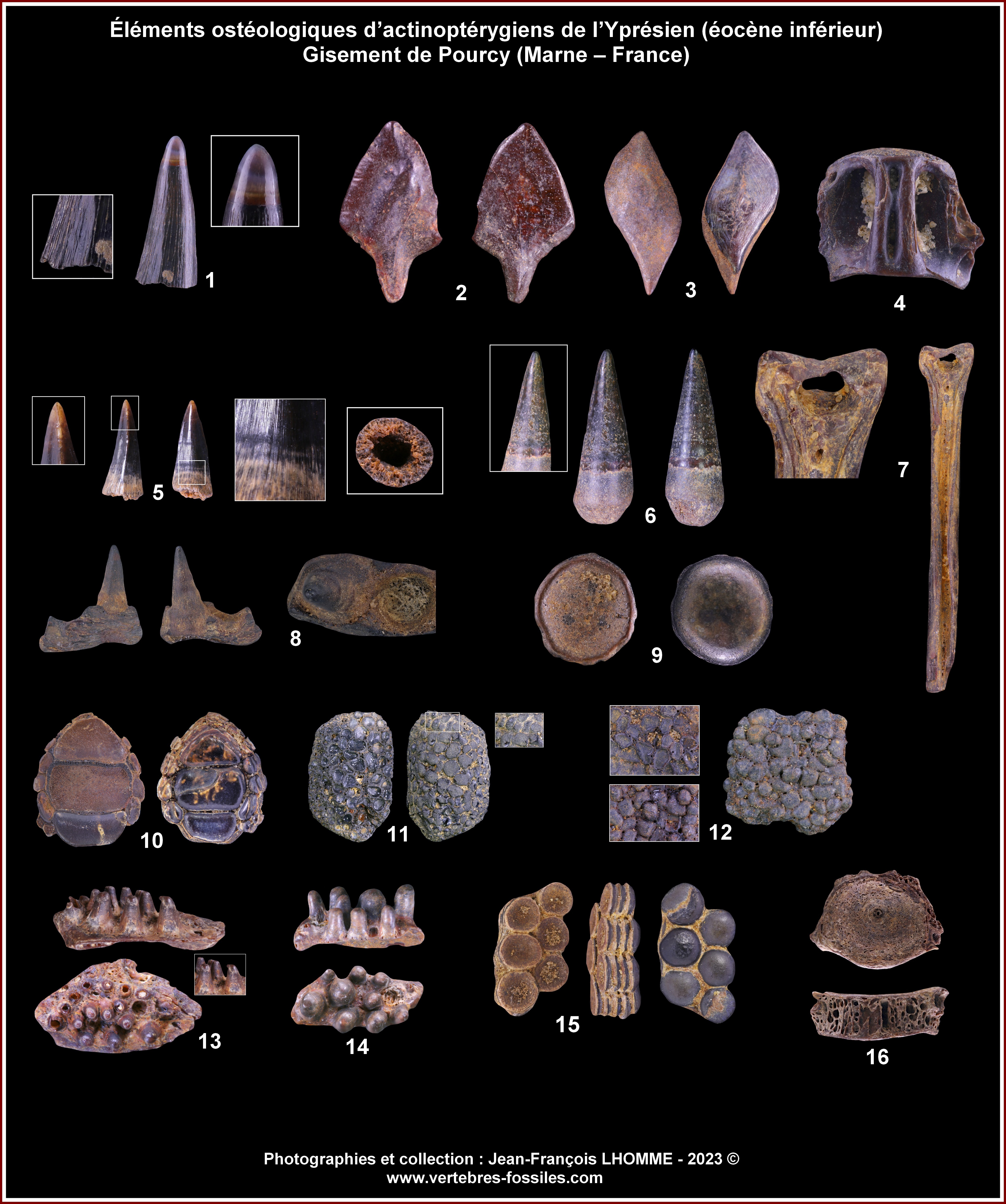

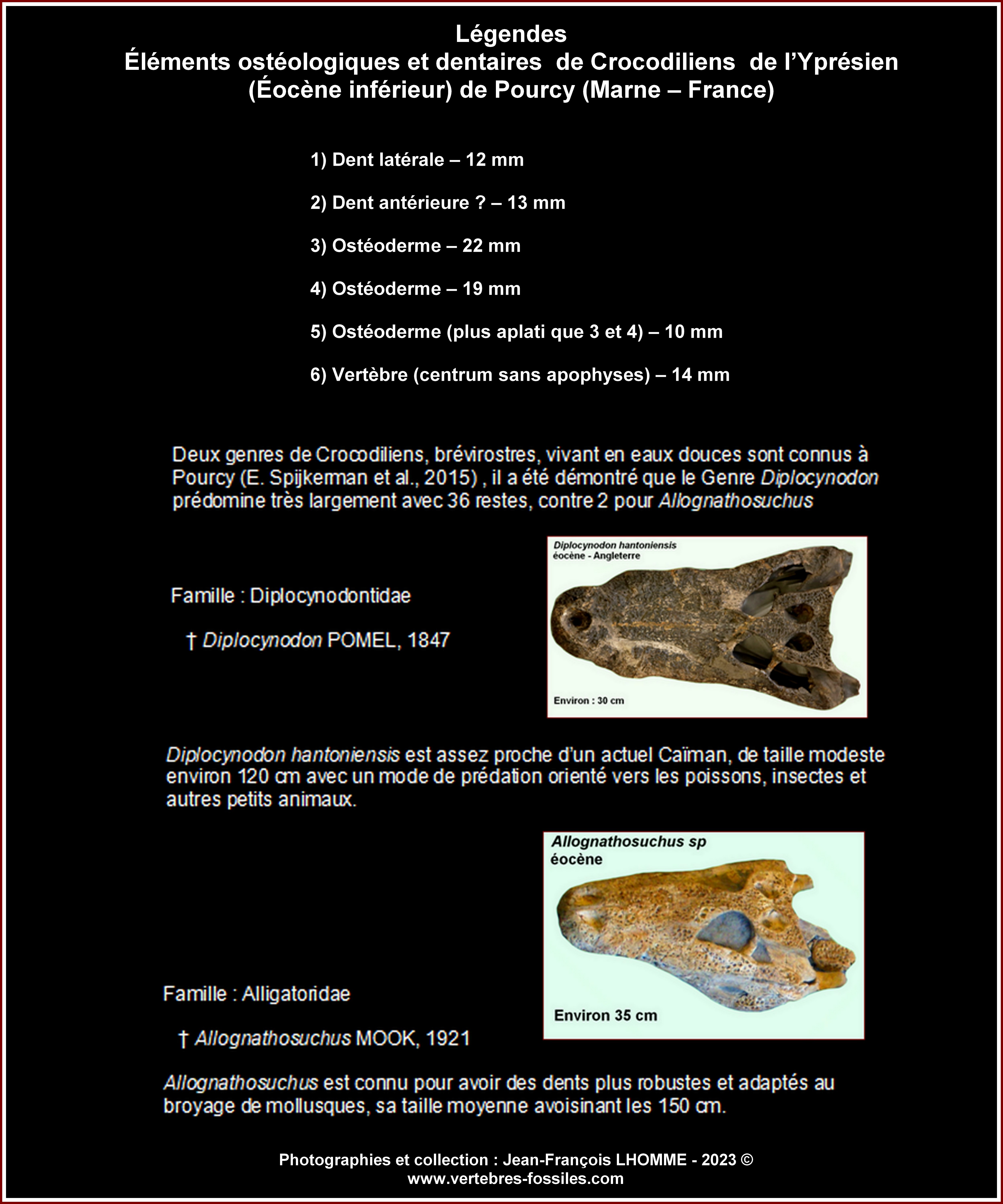

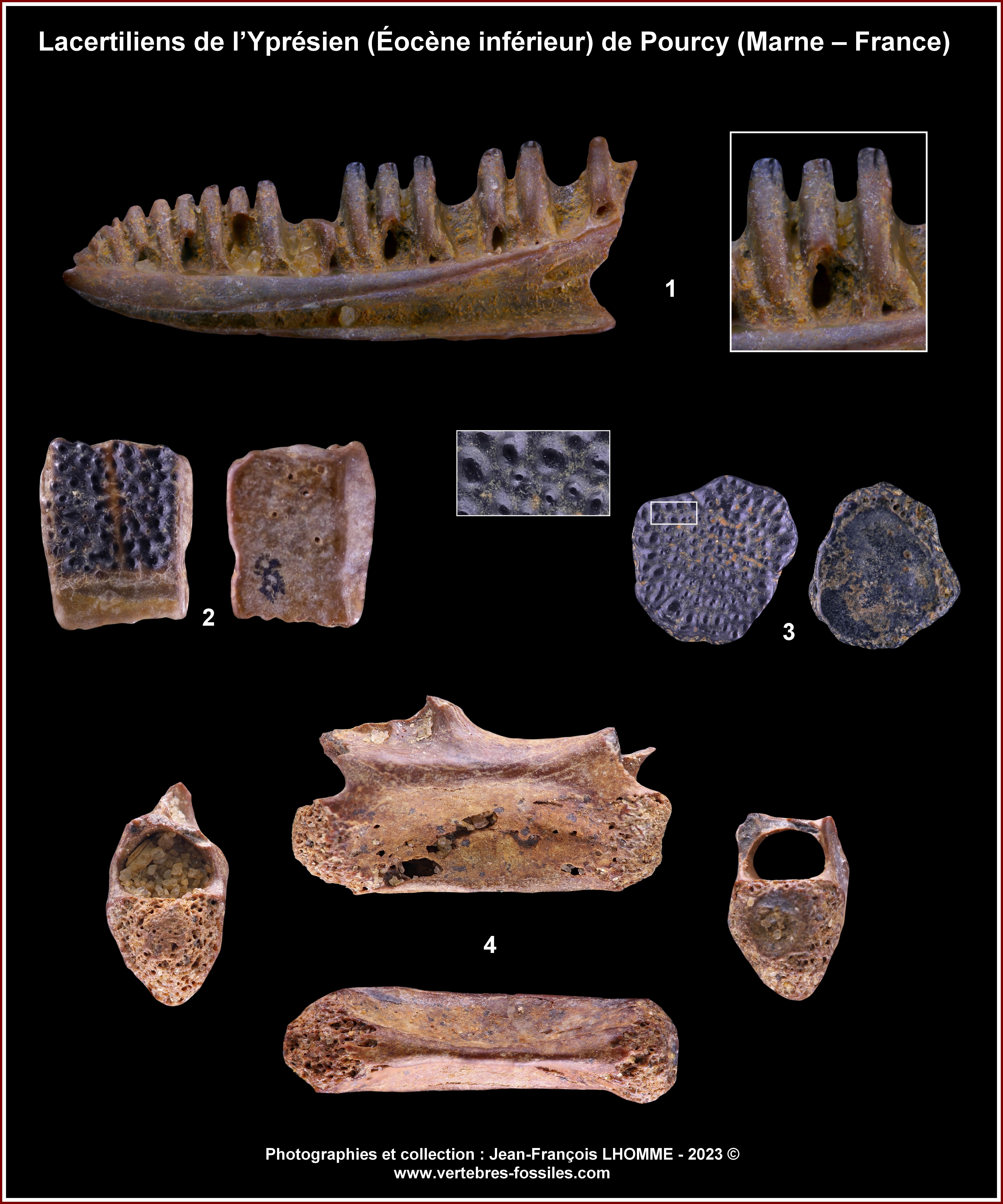

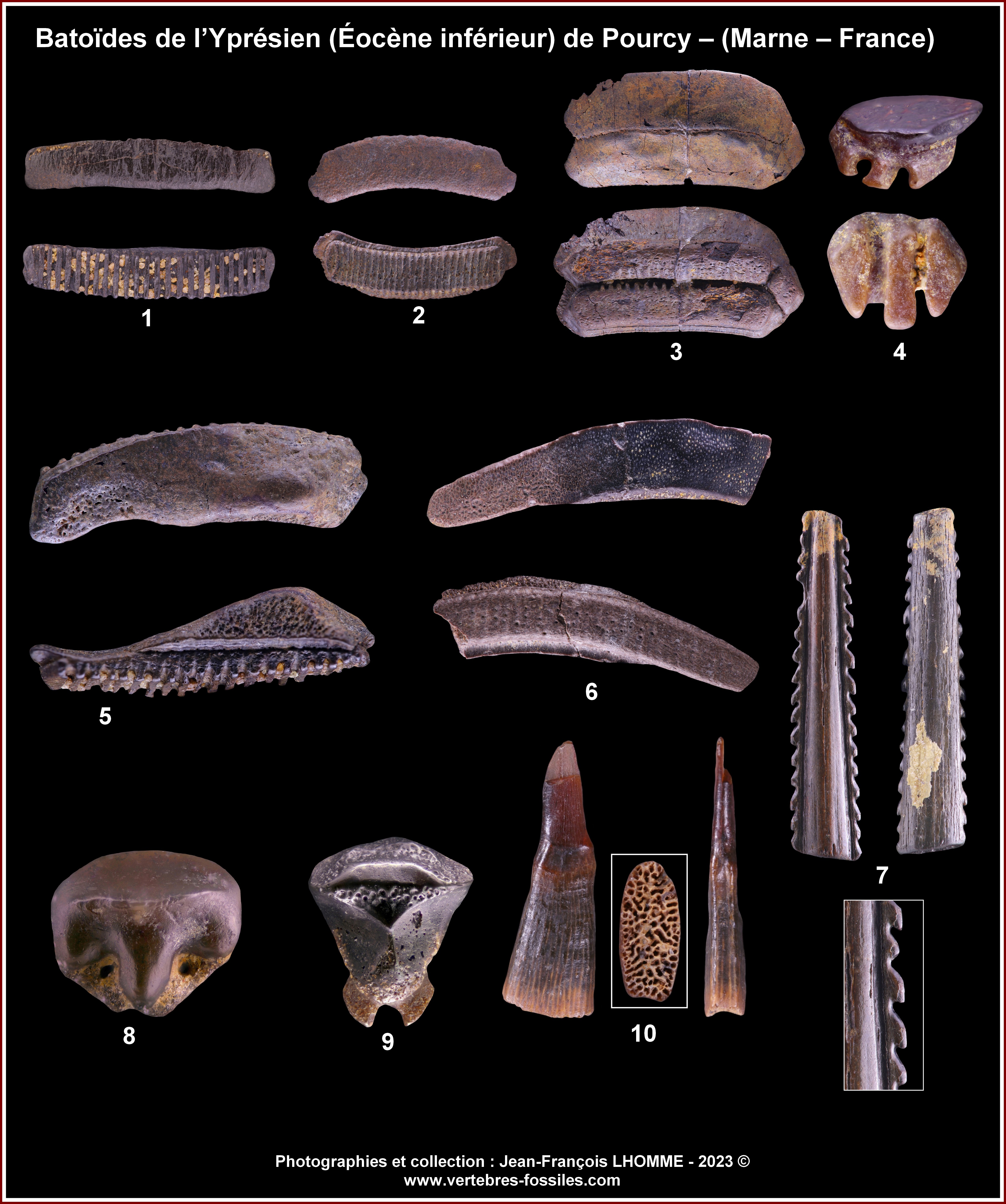

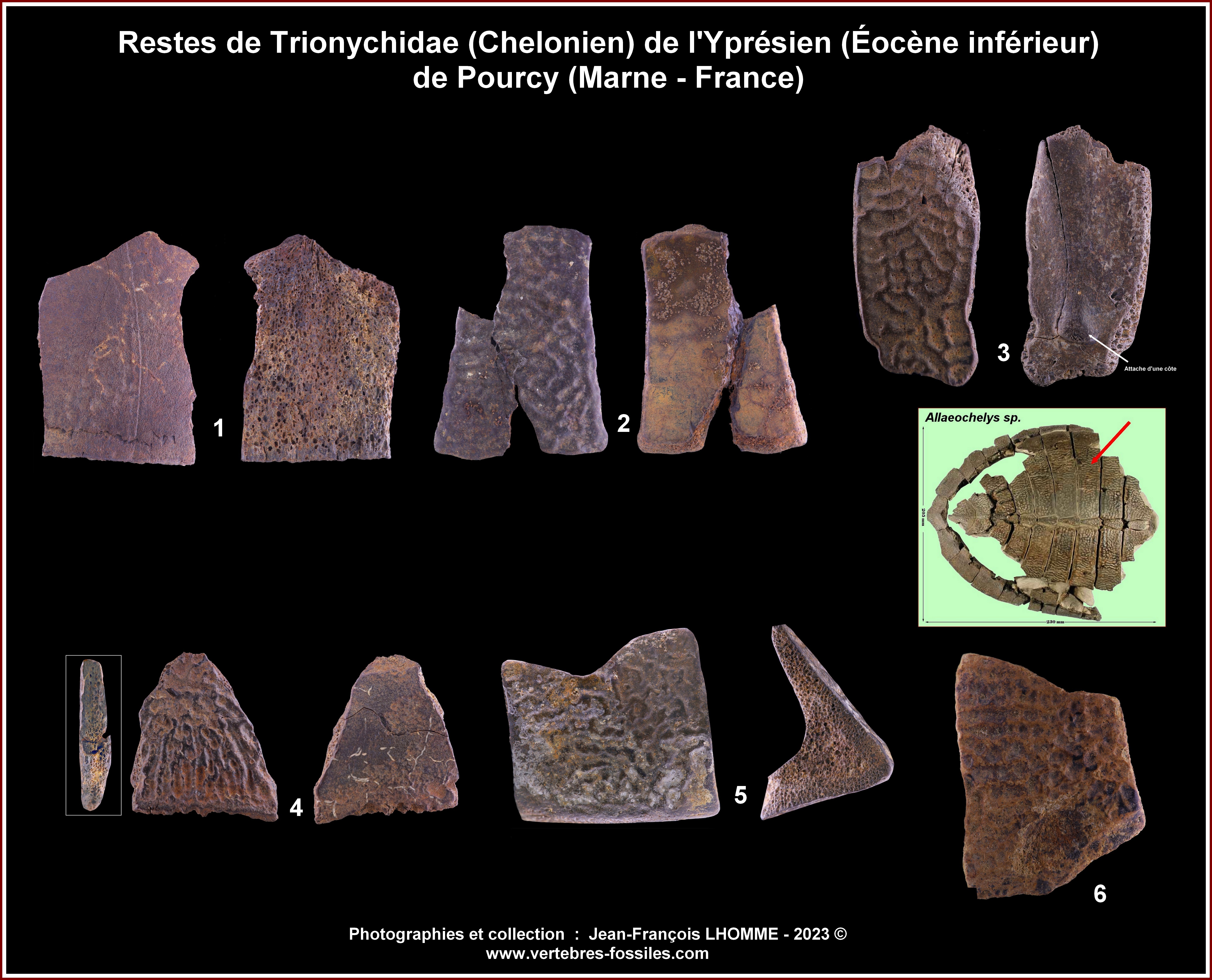

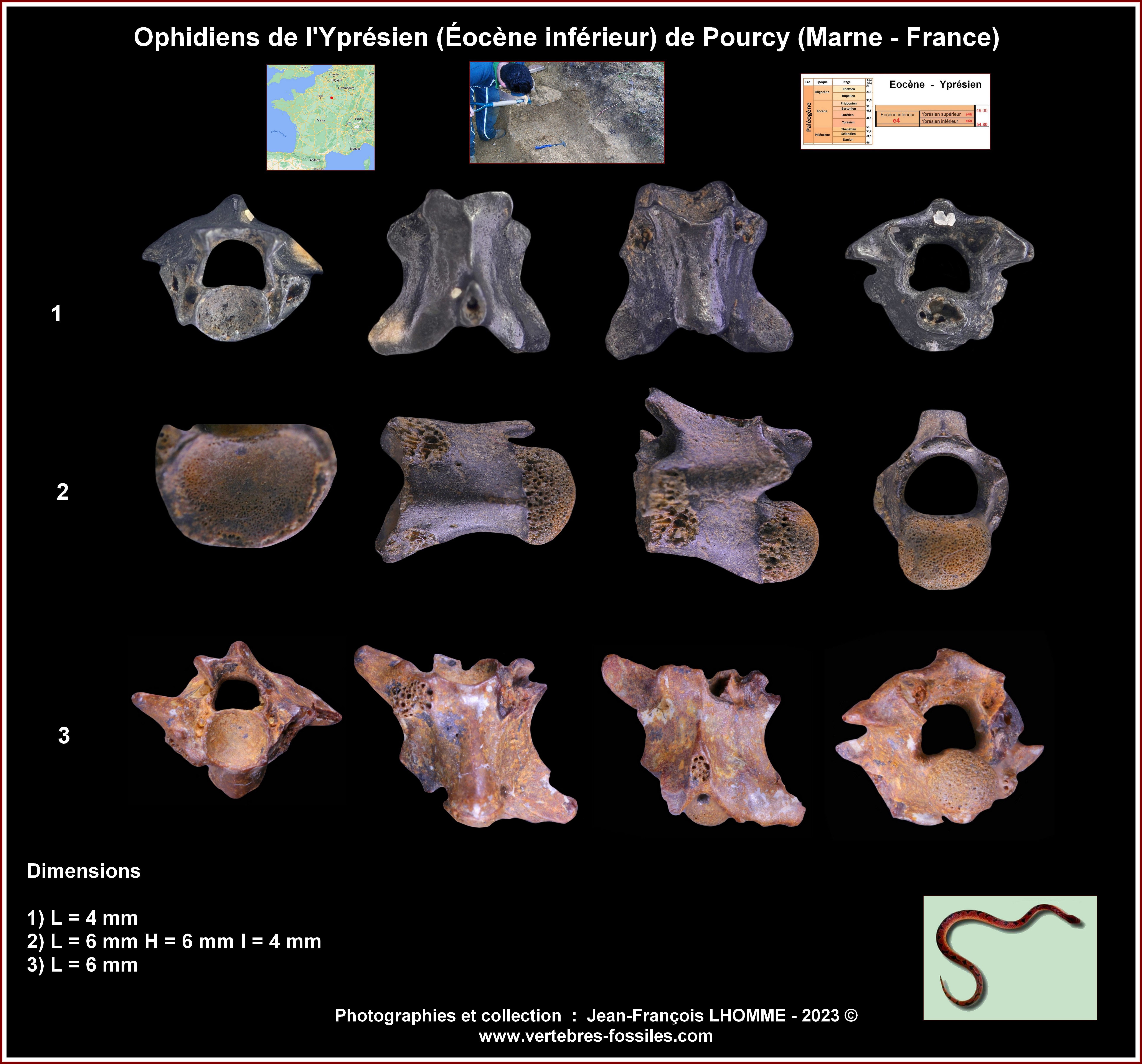

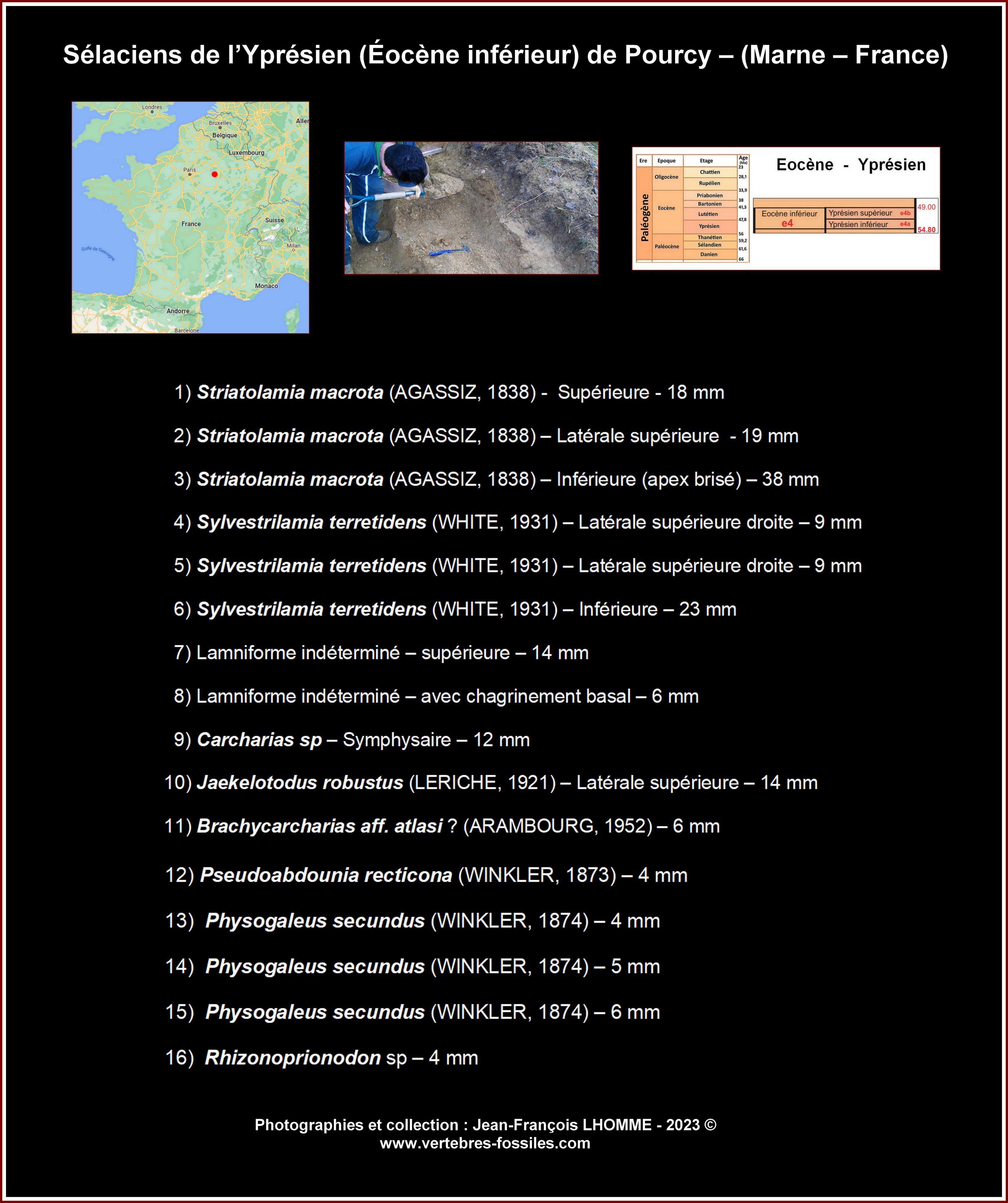

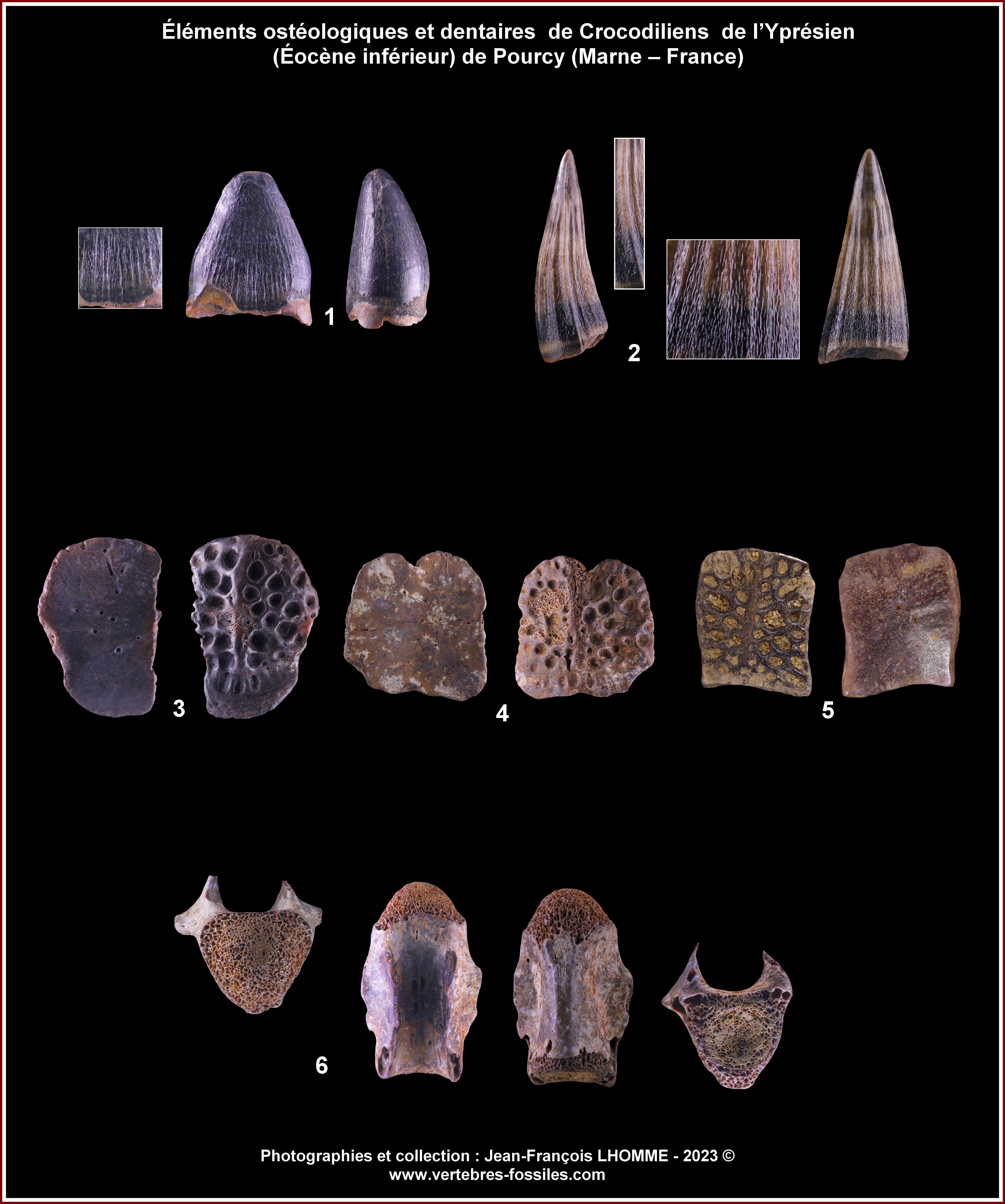

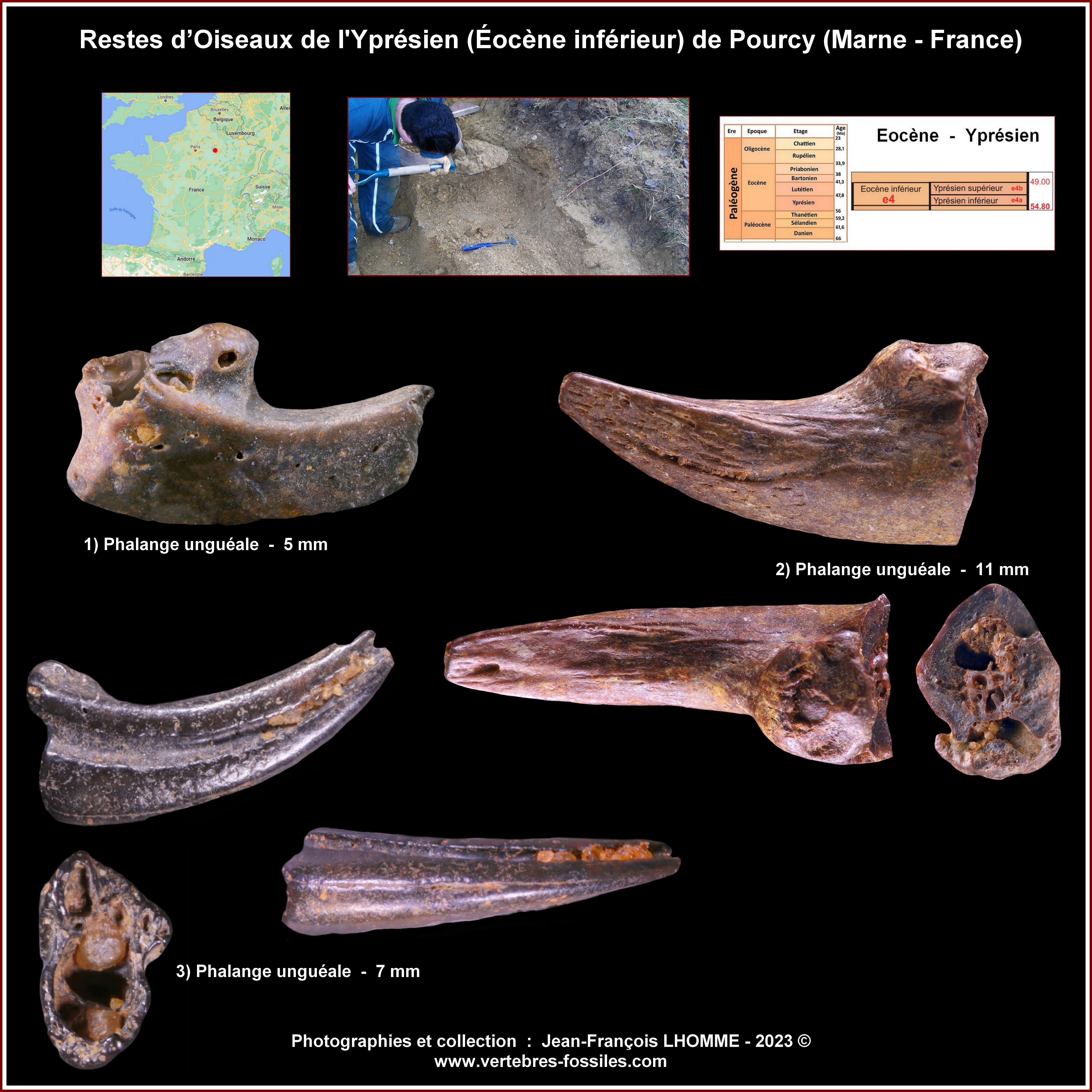

Coté vertébrés aquatiques, on rencontre une belle diversité de formes, allant des raies, au requins, en passant par les poissons actinoptérygiens, ainsi que des restes de reptiles de différentes natures (lacertiliens, crocodiliens, ophidiens, chéloniens) ainsi que de rares restes d'oiseaux de petites et grandes tailles, tel que le fameux Gastornis

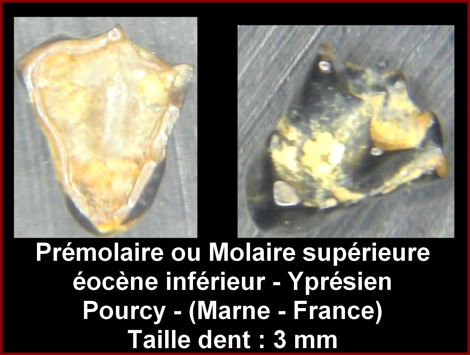

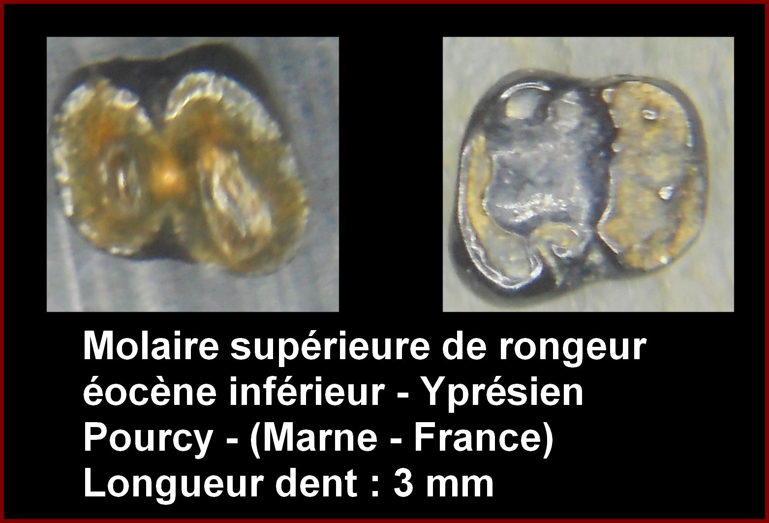

j'ai eu l'occasion de voir de nombreuses collections et je n'ai jamais observés les fameux Coryphodon et autres dahus que certains veulent nous faire croire avoir trouvés, si par contre vous avez une photo d'une dent de Coryphodon trouvé dans ces formations par vos soins je suis preneur.

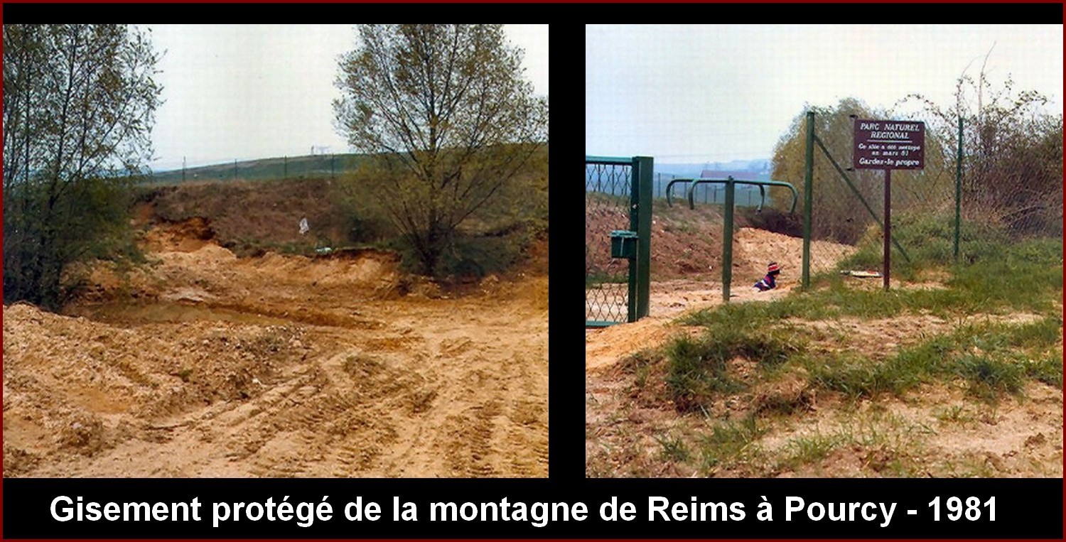

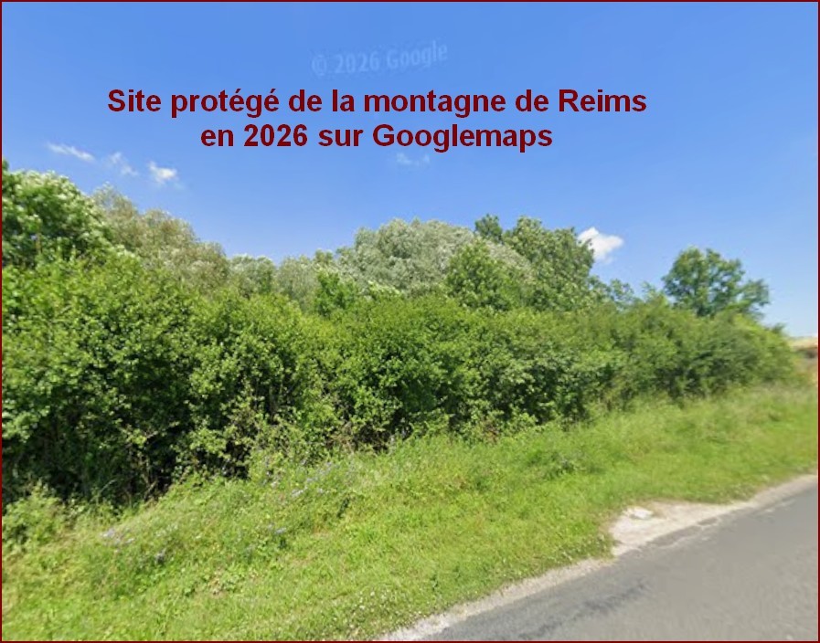

Je n'indiquerais pas l'emplacement précis de nos fouilles, car il y a plusieurs emplacements, nous l'avons toujours fait avec l'accord du propriétaire des lieux, il existait une sablière officielle, protégé par la réserve de la Montagne de Reims, mais en l'absence d'entretien, c'est devenu impossible d'y pénétrer, car c'est aujourd'hui un immense roncier.
Vue du site en 1981 avec barrière et tourniquet pour réguler les entrées
le même site en 2026 vu sur Googlemaps (les ronces sont les meilleurs alliés de la protection, plus personnes ne peux y rentrer sans moyens mécaniques)

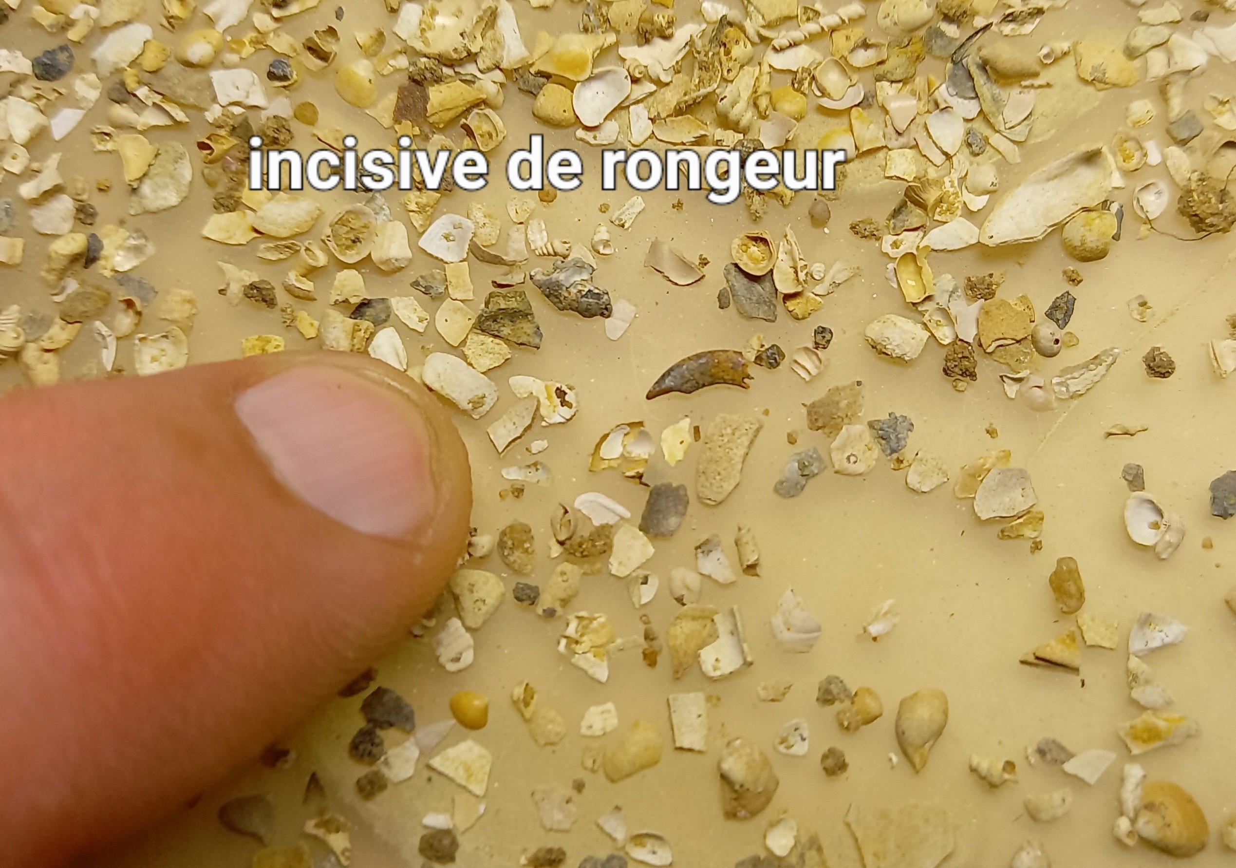

Vous pouvez également voir quelques vidéos de tris que j'ai faites sur Youtube
résultant du tri de plus de 3 tonnes de sédiment à la maison, allant des mailles de 10 mm pour les plus grosses fractions à 1 mm pour les plus fines
Durée : 22 minutes
Durée : 11 minutes
Durée : 22 minutes
Quelques planches complémentaires

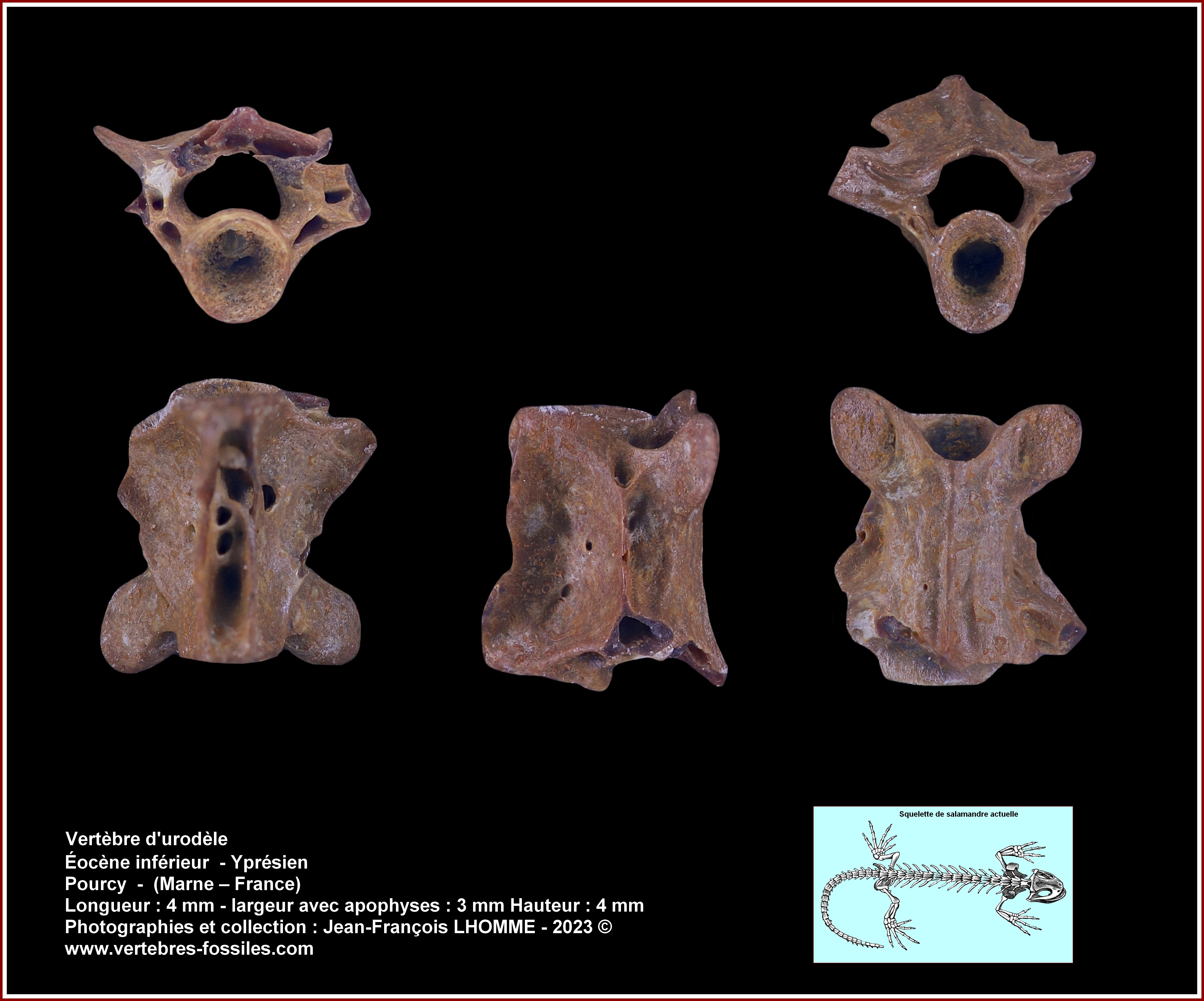

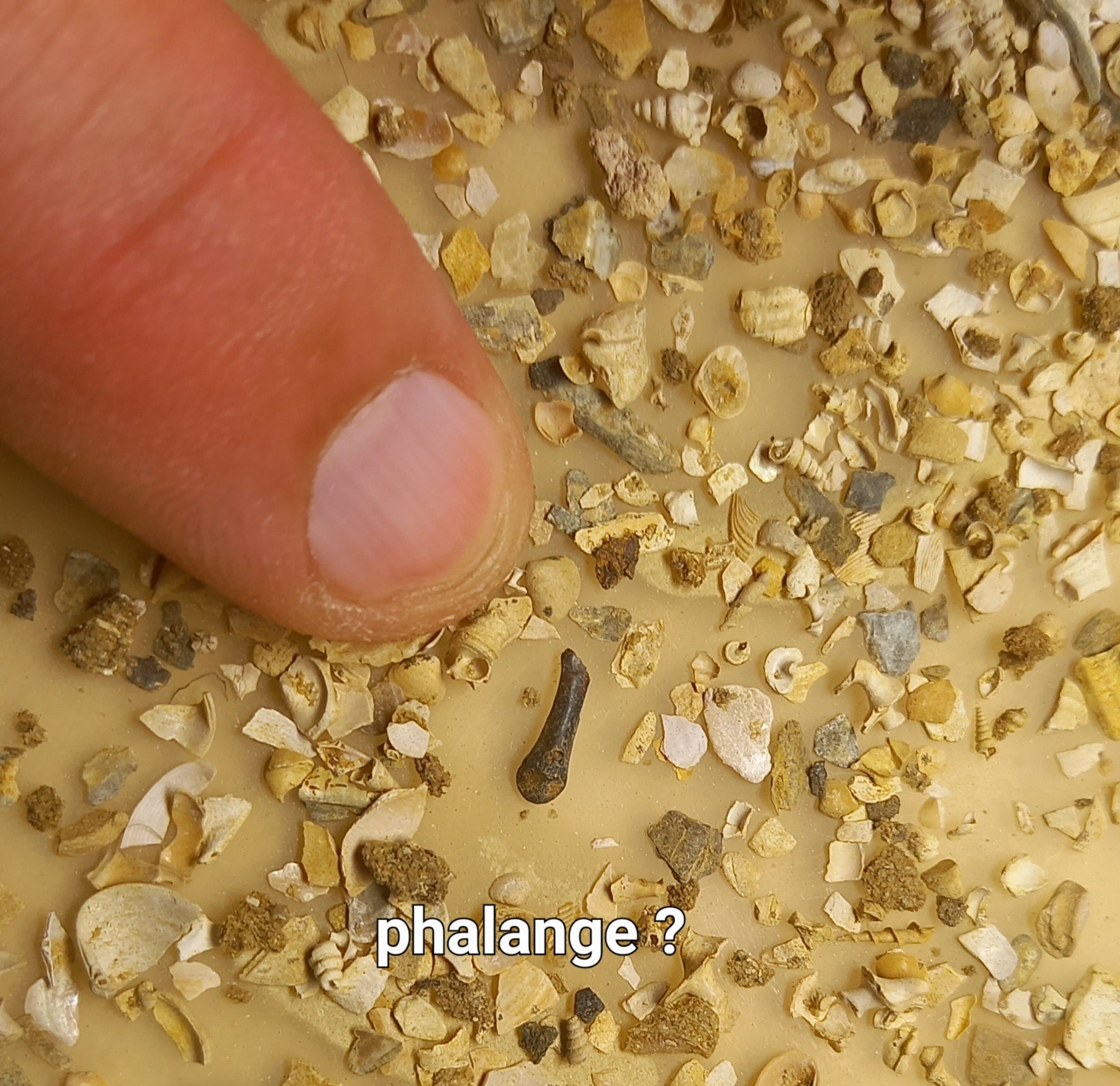

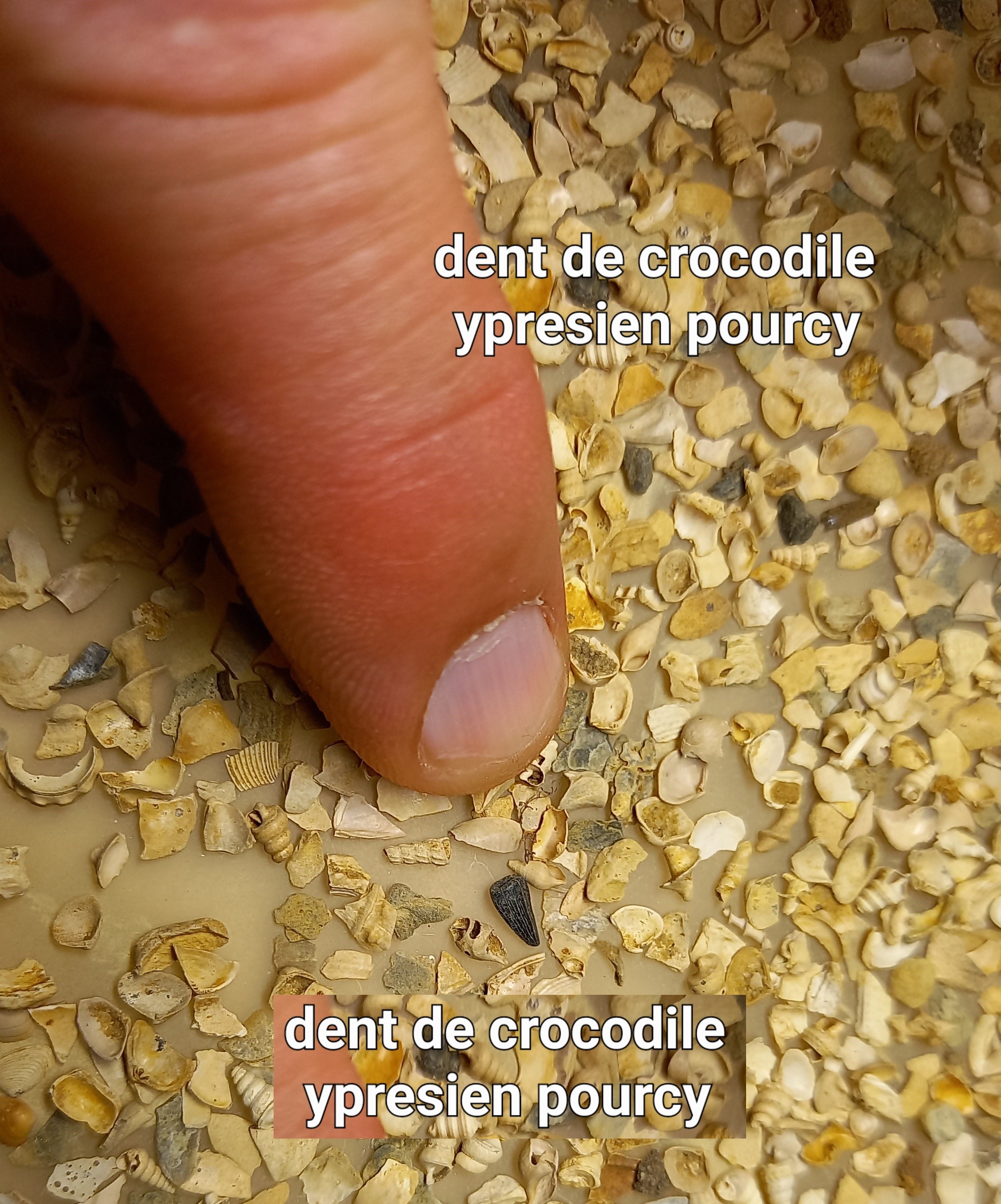

Les amphibiens restent très rares, malgré tout j'ai trouvé cette vertèbre caractéristique, ainsi qu'une autre un an plus tard, et un os caractéristique des anoures, qu'il me reste à photographier

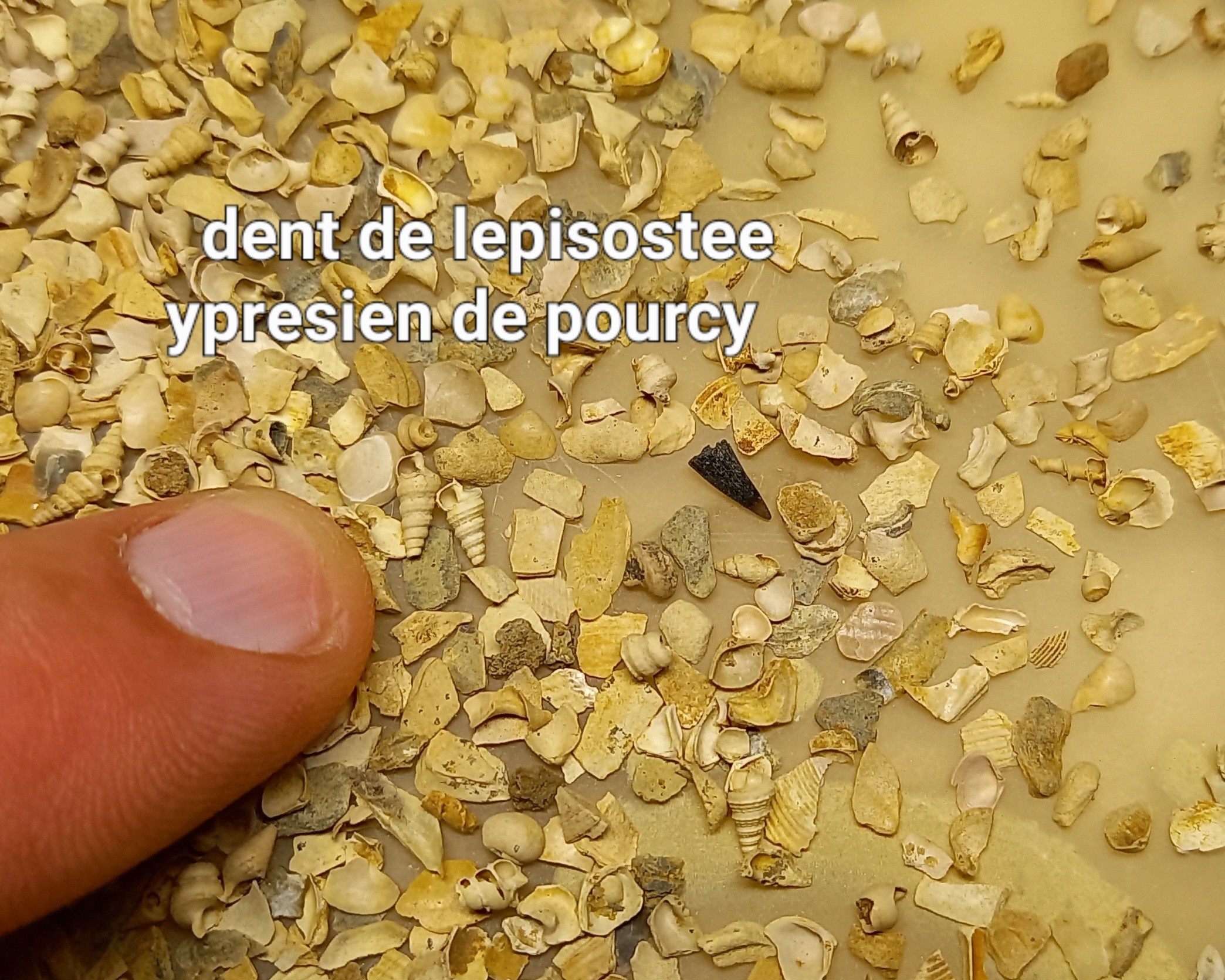

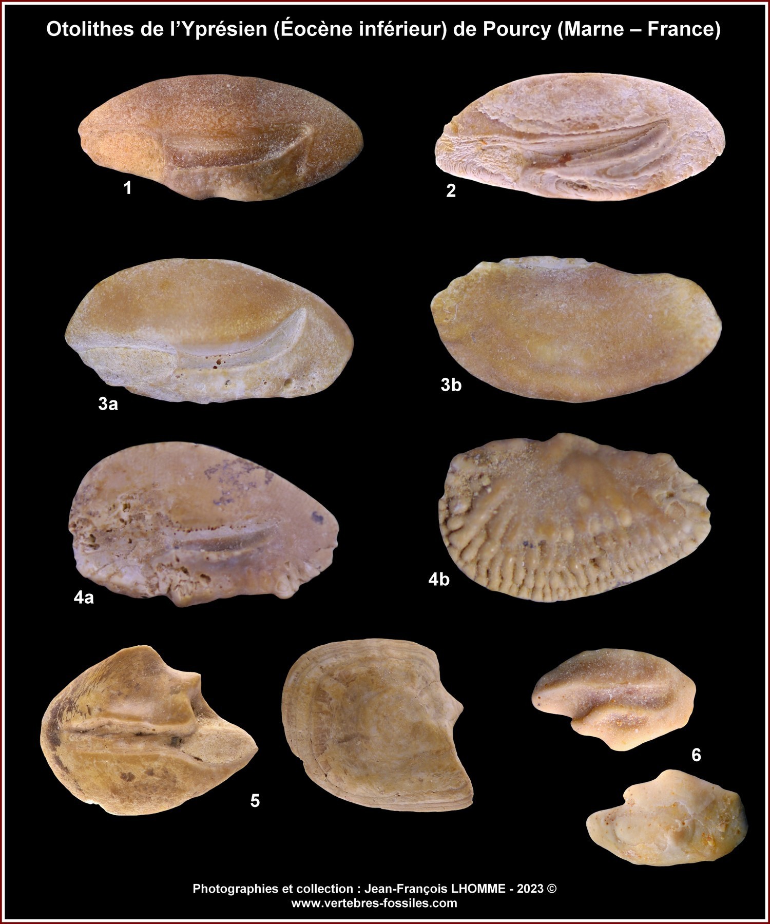

Otolithes (Sagitta) peu fréquentes (environ une centaine de spécimens), surtout des Albuliformes, une seule Anthroperca et quelques Pterothrissus

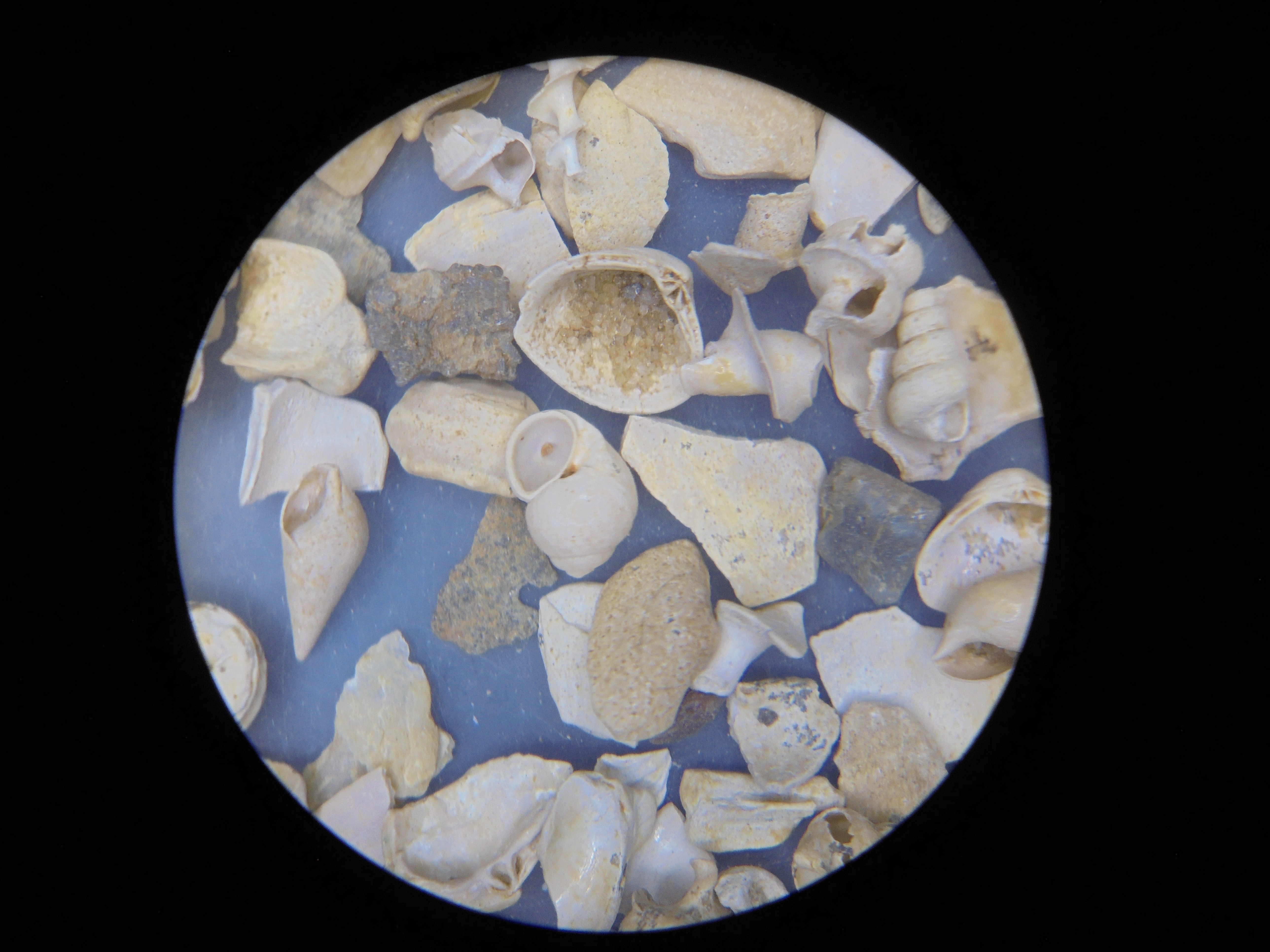

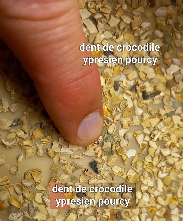

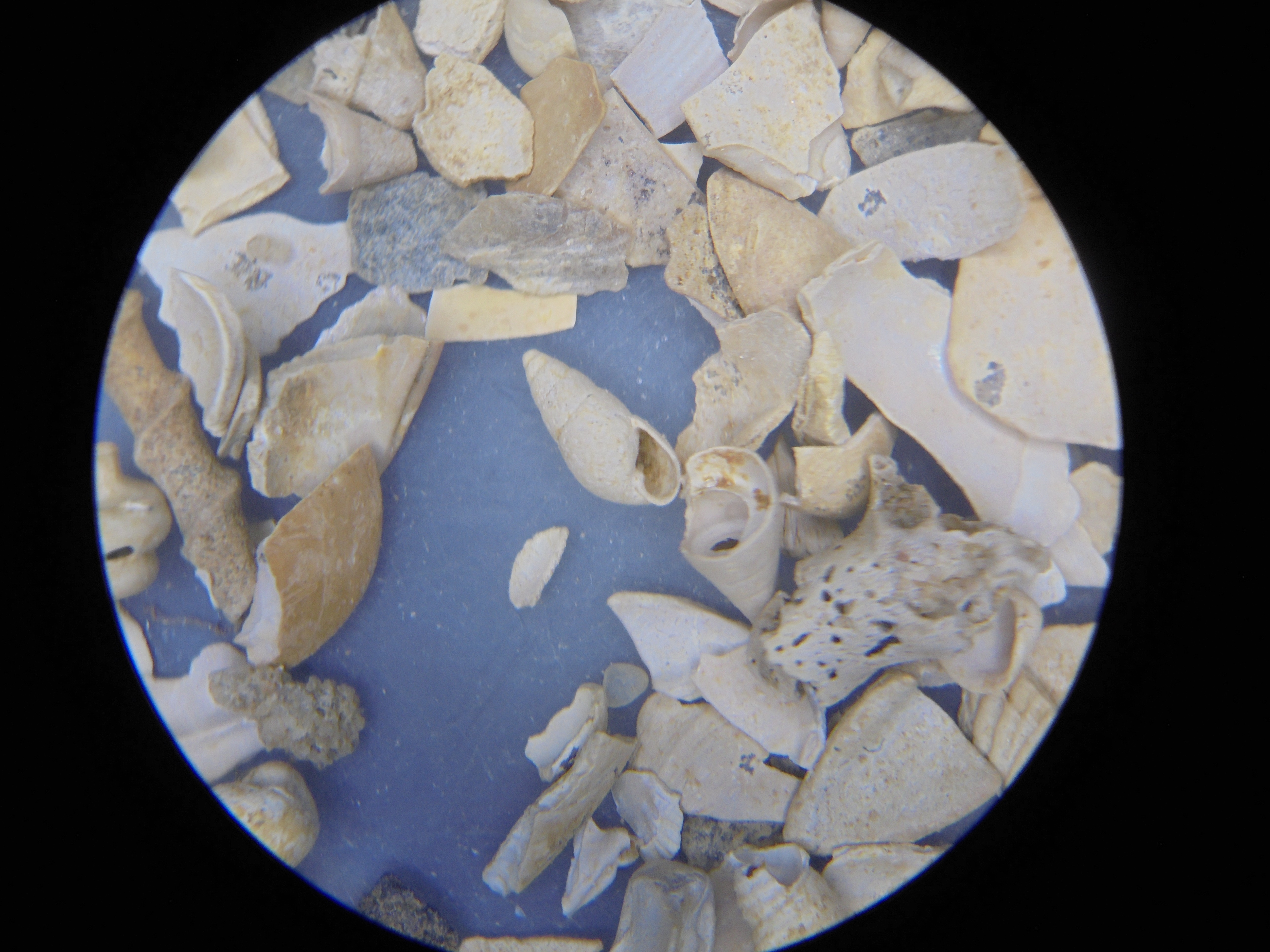

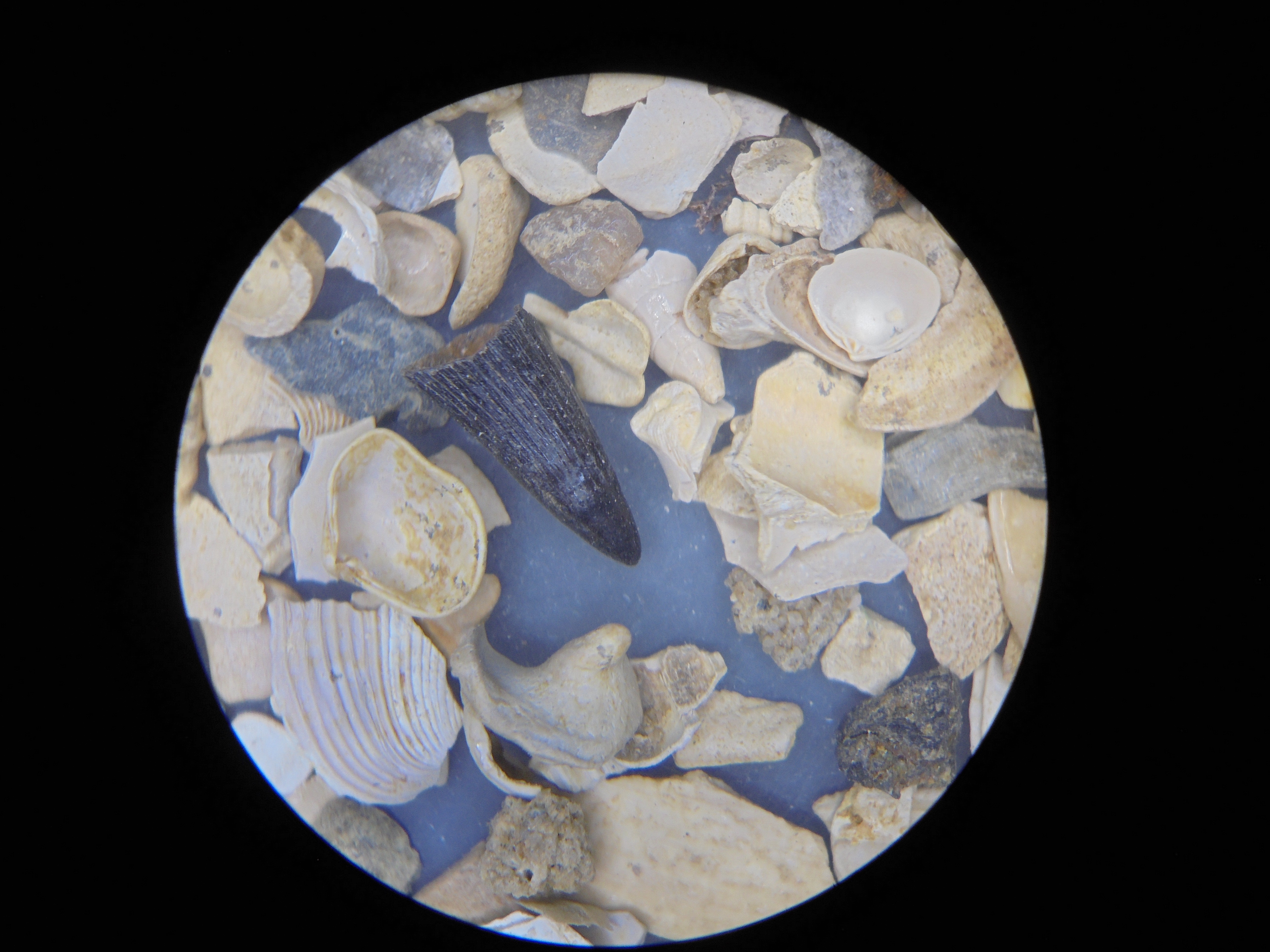

Quelques photographies prises avec mon smartphone dans les fractions de 3 mm, j'ai beaucoup de photographies de tri sous binoculaire

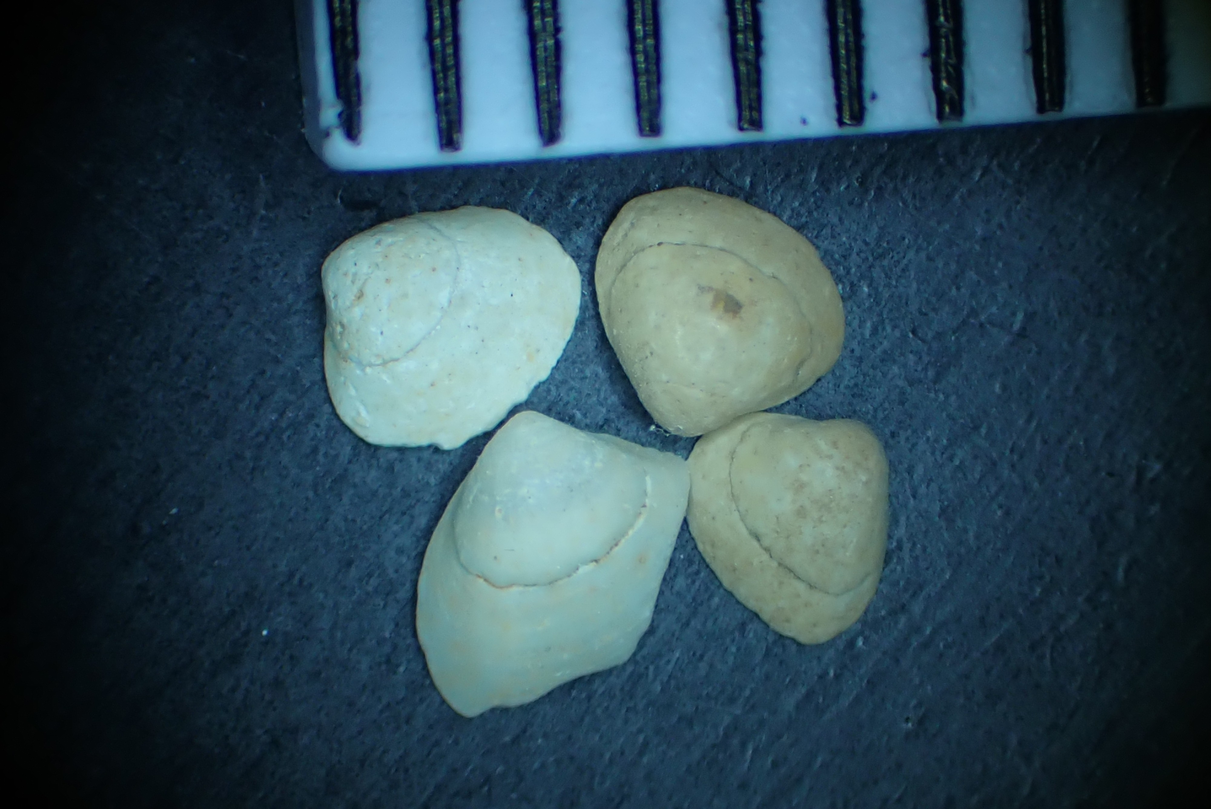

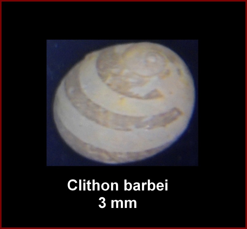

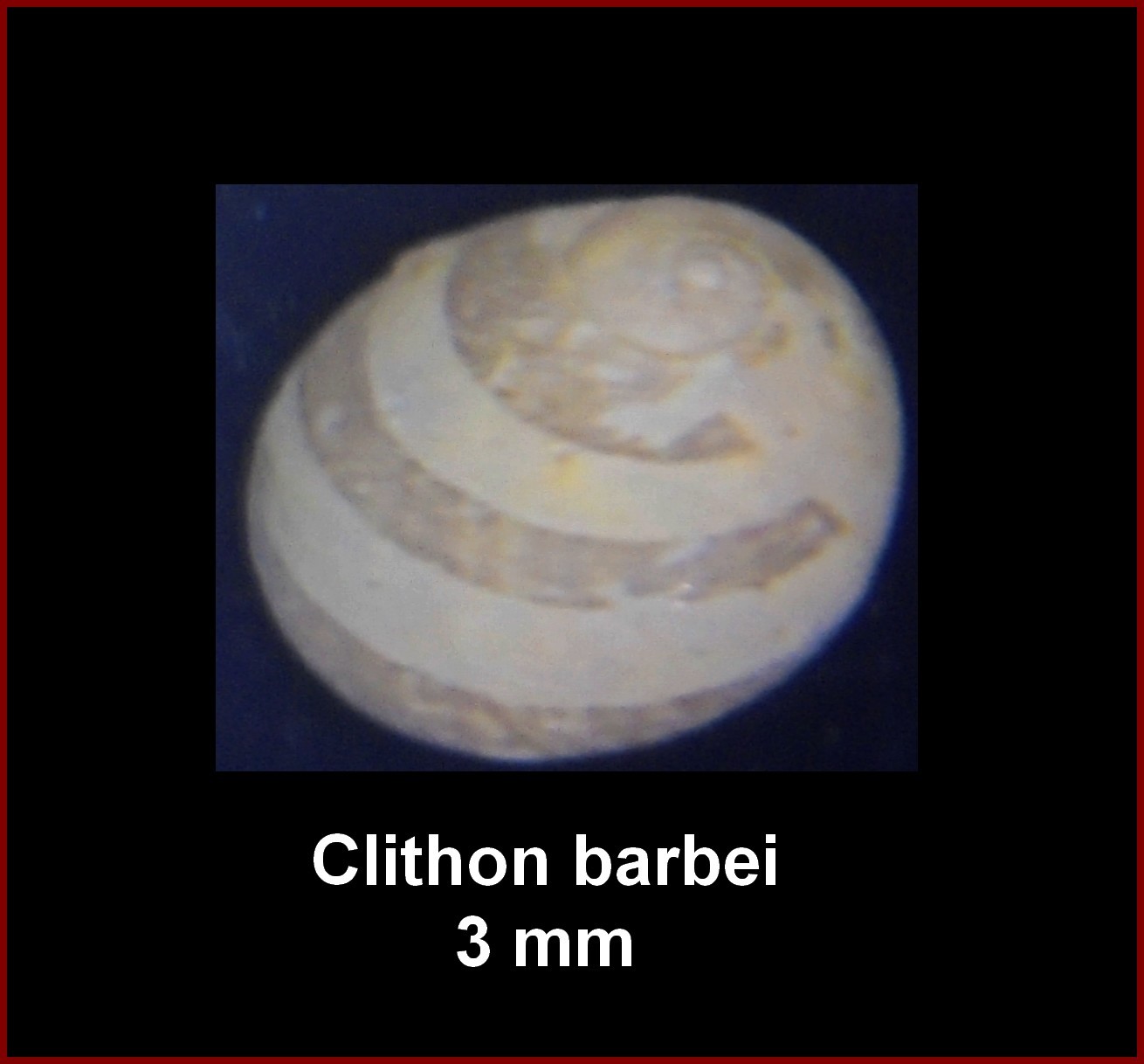

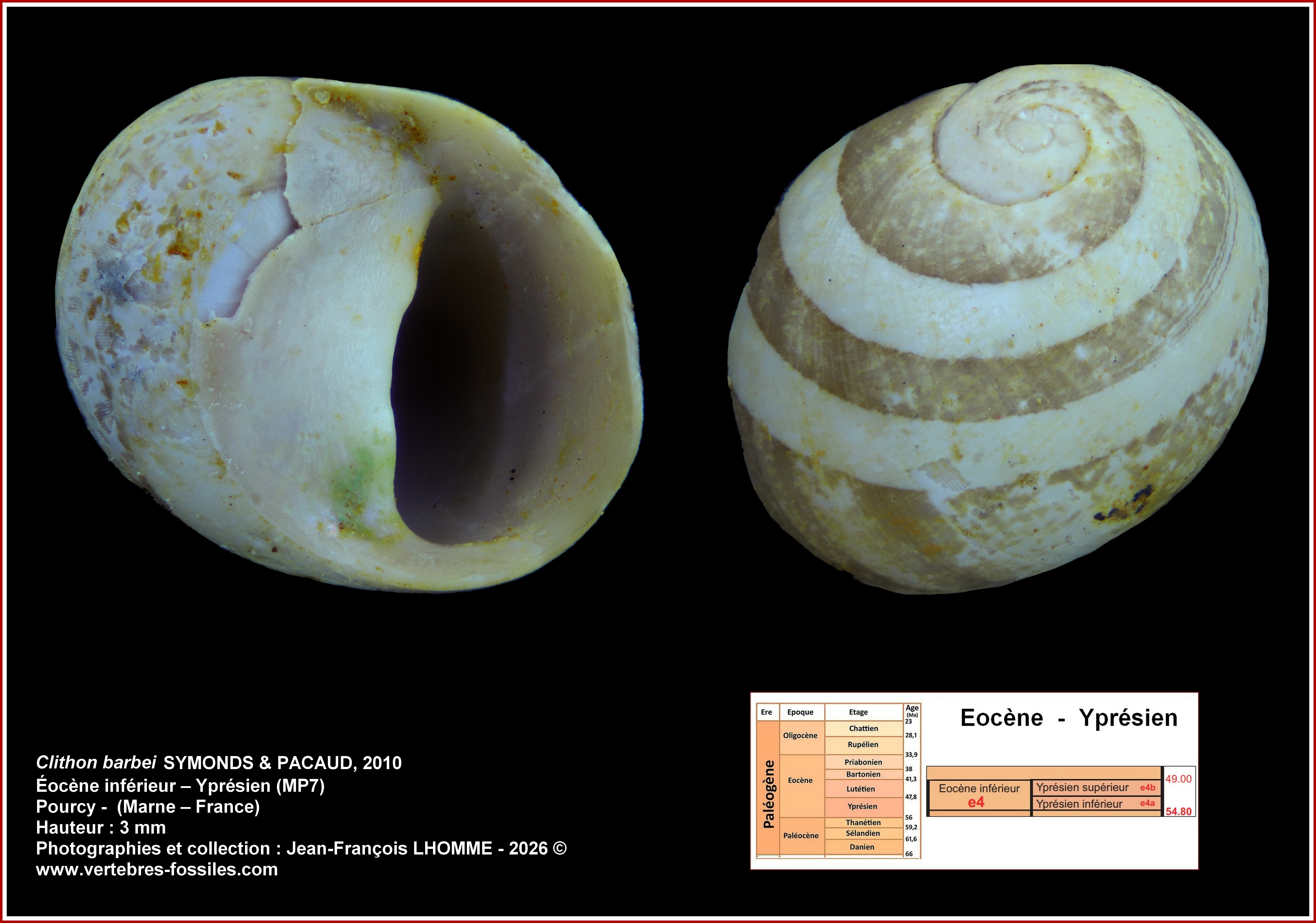

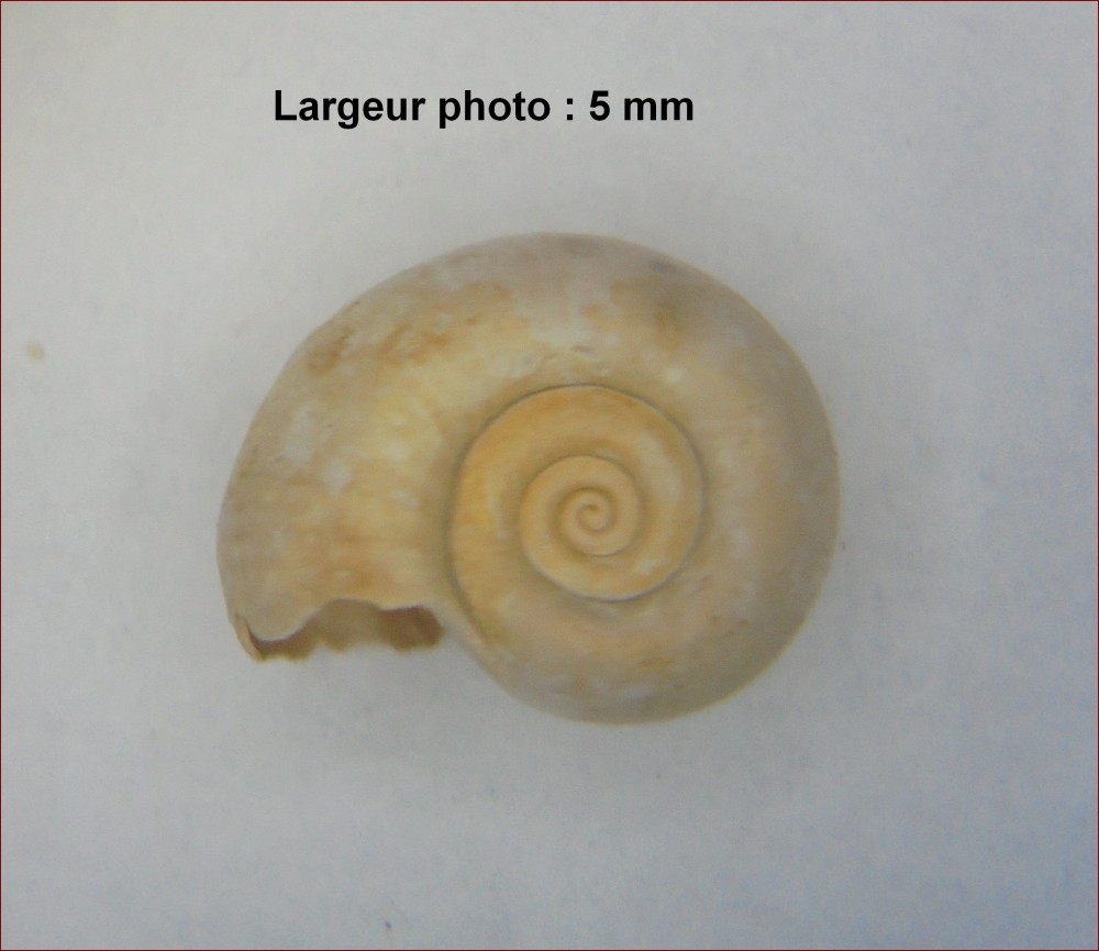

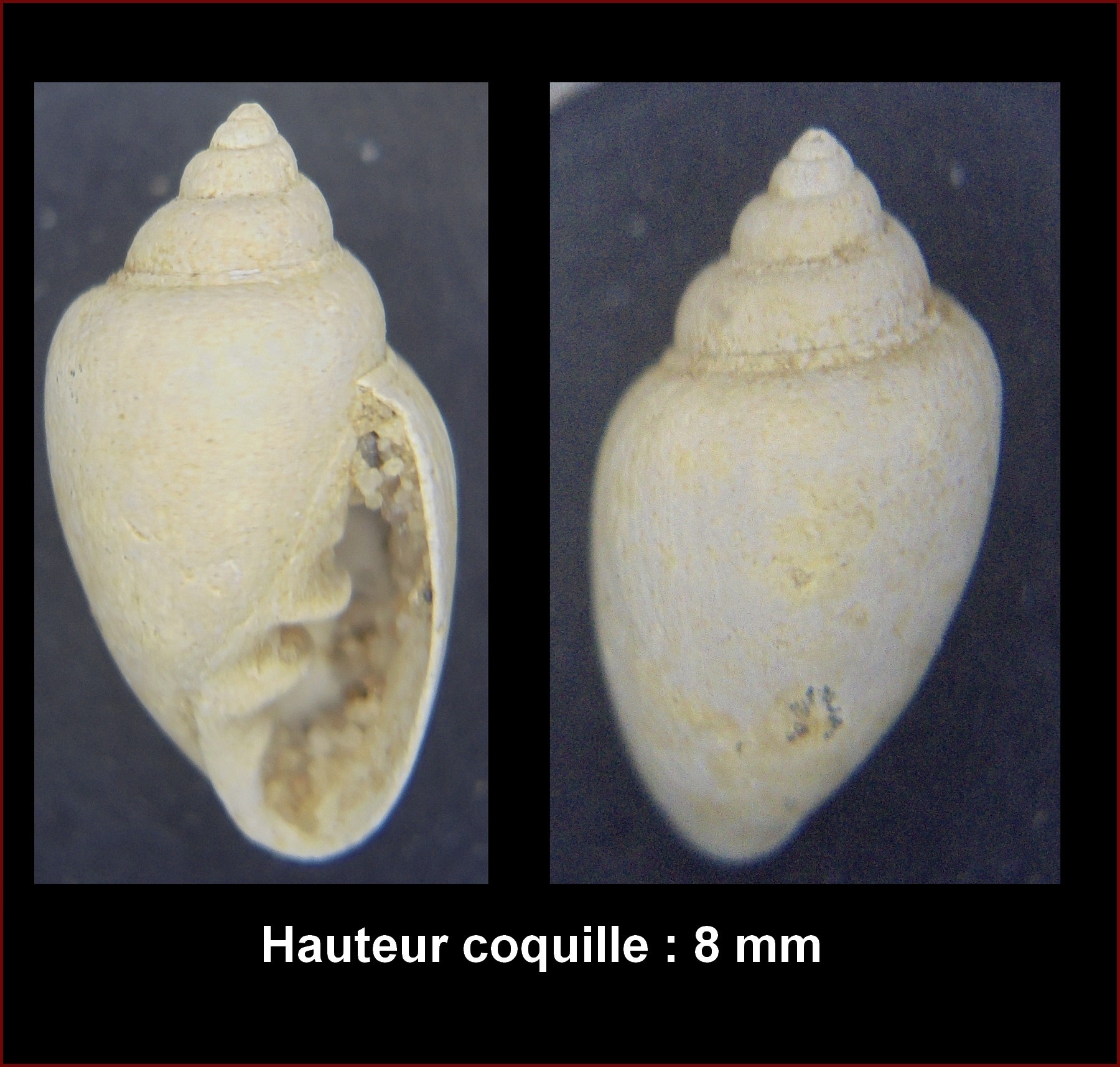

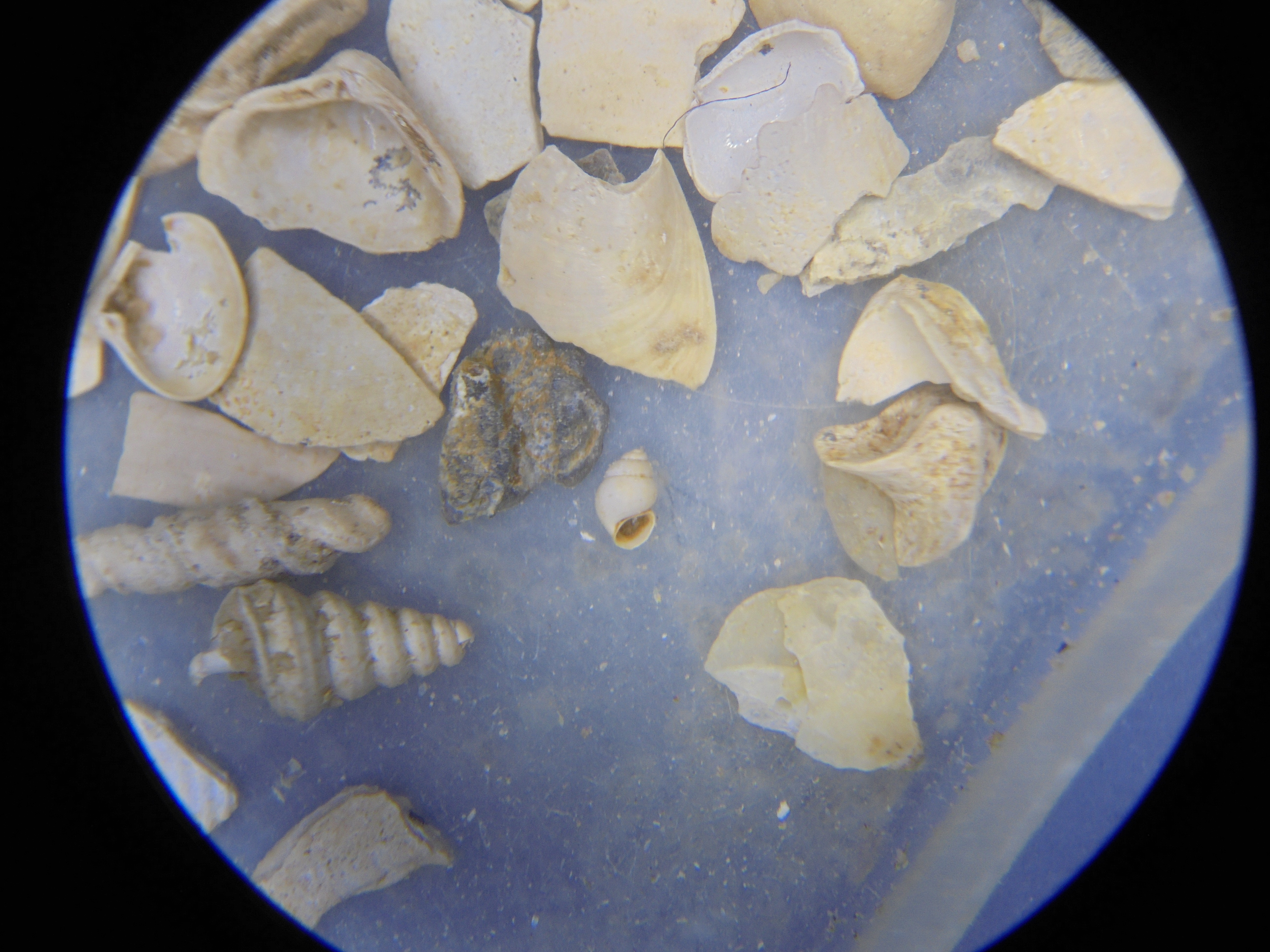

oui beaucoup de coquilles ont à la fois une brillance et quelques autres des motifs résiduels, surtout les Nerites mes préférées de loin
Comme cette espèce qui reste assez rare à trouver, seulement 4 ou 5 spécimens complets de trouvé sur plusieurs tonnes de sédiment triés, je viens d'en trouver un nouvel exemplaire en faisant un peu de tri cet après midi, motif un peu usé
