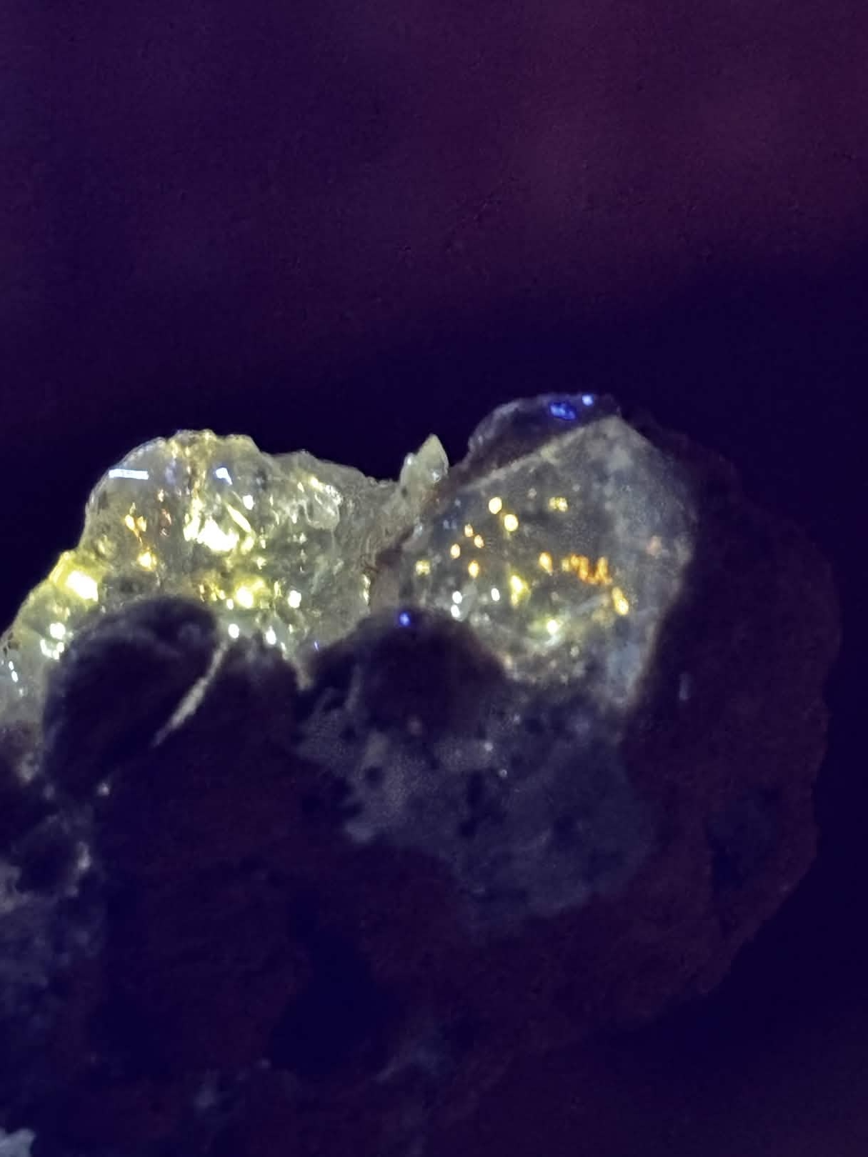

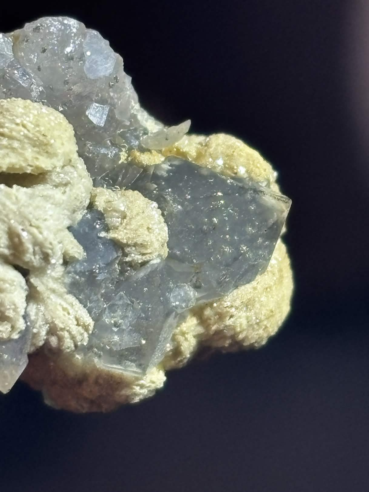

J'ai récemment eu un lot de galènes et croco de Nontron. Dedans j'ai un quartz avec des inclusions qui réagissent aux UV.
Le quartz provient de la carrière de Tabateaud
Je m'excuse pour la qualité des photos, la pièce est déjà assez petite, les inclusions sont minuscules. Sous UV c'est vraiment dur ! ça réagit d'un beau jaune, très lumineux.
Je ne saurai dire si ce sont des cristaux ou des bulles dans le cristal, je n'ai pas de bino sous la main.
Auriez-vous entendu parler de quartz à inclusion de là bas de manière à ce que je puisse comparer ?
Il y a des occurrences d'hydrocarbures, mais je n'en ai jamais vu dans un cristal

Bonjour, celait fait bien inclusions d'hydrocarbures, répertorié pour le site, l'a-t-il été en inclusion dans le quartz (ce qui existe par ailleurs ?)
https://www.mindat.org/loc-144354.html
J’ai passé l’aprem à chercher de la documentation, pas la moindre info sur des inclusions d’hydrocarbures dans du quartz !
En temps normal les hydrocarbures réagissent bleues, pourquoi celle-ci est jaune ?
Il y a 12 heures, Sam68 a dit :
Parce que les inclusions d'hydrocarbures dans le quartz fluorescent en jaune aux UV longs.
Attention, il faut disposer d'un filtre lumière visible installé sur la lampe, sinon, effectivement, la couleur de la réaction est atténuée voire effacée dans la diffusion bleutée de la lumière. Et je n'ai pas connaissance que les hydrocarbures inclus dans le quartz réagissent en bleu.
