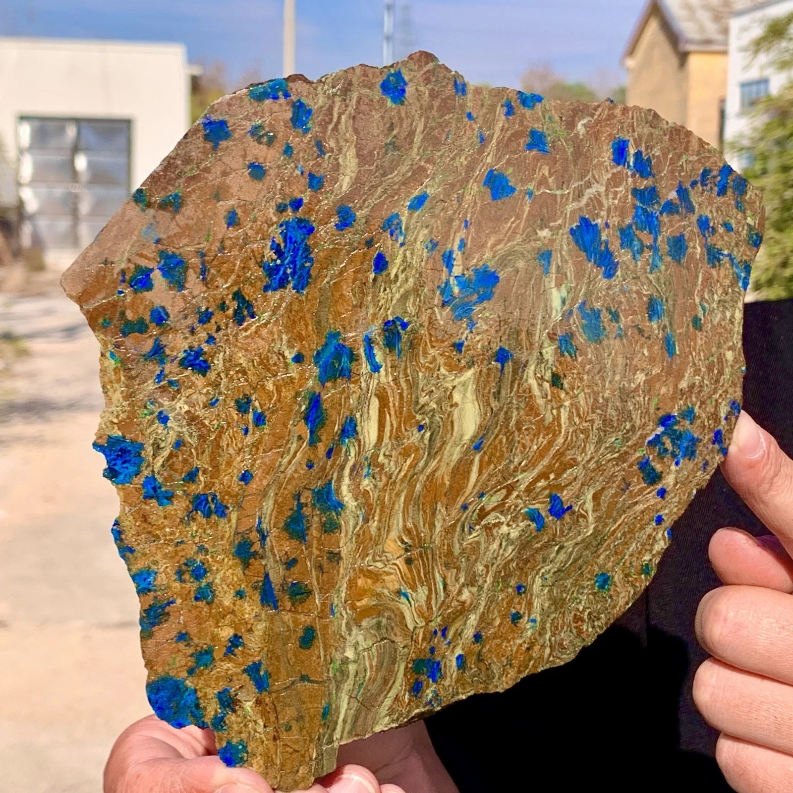

Bonjour à tous,
J'ai acheté cette tranche polie sur eBay à un vendeur chinois parce que je la trouvais esthétique.
Au-delà de la minéralogie, je l'ai plutôt prise comme un objet de déco.
Je suis toutefois preneur si vous avez une idée de la nature de la roche et éventuellement des minéraux qui la composent.
Le vendeur a seulement été capable de me dire que cela venait du Brésil.
C'est un début mais, honnêtement, je ne sais pas si l'information est fiable.
Les taches bleues et vertes ressemblent à des taches d'encre. Elles sont toutefois insolubles dans l'eau et l'acétone.

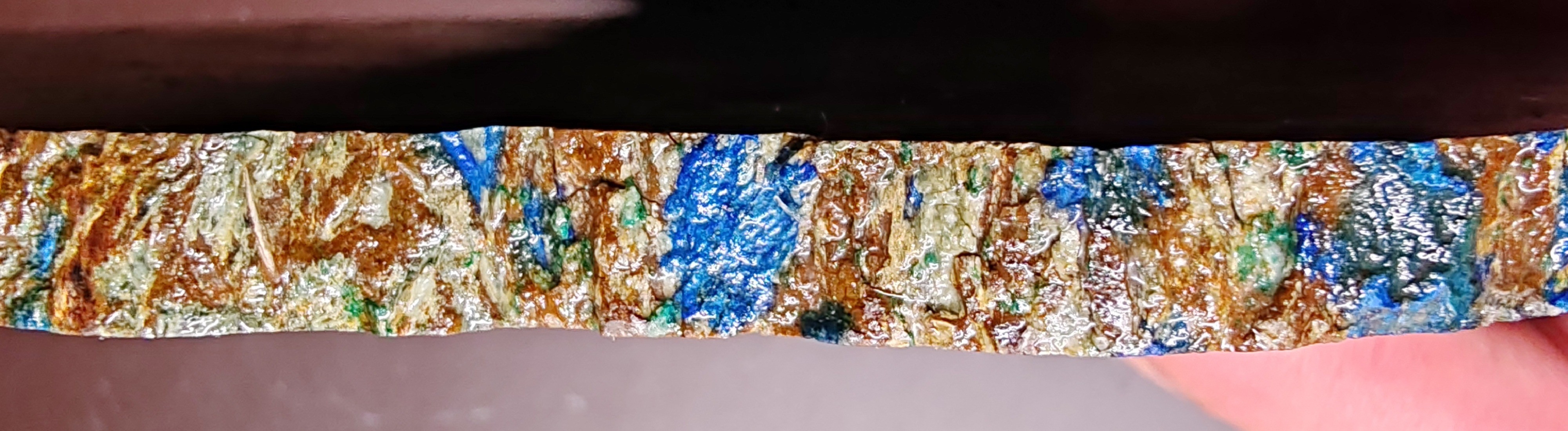

La tranche (qui a été stabilisée par le vendeur avec quelque chose qui doit être proche du paraloid B72) semble d'ailleurs confirmer que la coloration est présente dans la masse.
Cela me fait penser au "K2" qui a inondé le marché il y a quelques années.
Les photos (19x16x0,8cm) :
Des idées ?
Edit : pour une discussion sur le "K2" : https://www.mindat.org/mesg-304299.html (en anglais)
Bonjour simple suggestion ,attention !!! je ne suis spécialiste  en rien
Est ce que en trempant cette tranche dans un  produit " Corrosif " ou "réactif " , une inclusion d un autre minéral  se trouvant dedans aurait  pu être oxydée
La matrice n aurait pas réagit ,mais les inclusions serait altérer ?
Je pense a sa parce ce qu' on ma montrer un minéral qui a été   plongé dans un produit d entretien et qui est ressorti tous vert  comme de la malachite
Il y a 3 heures, fred39 a dit :
C'est une bonne question... je n'en sais malheuresement rien.
Ici ça serait plutôt des gouttes de produit corrosif mais, à nouveau, ça ne collerait pas avec la teinte dans la masse.
Même si la matrice est poreuse, il me semble très complexe d'arriver à faire des taches aussi uniformes dans la masse.
il y a une heure, phoscorite a dit :
En voyant l'arriere, peut-etre.
Sinon, chercher le carbonate a l'acide et cherchez s'il y a du mica (en feuillets) pour apprécier le degré de métamorphisme de la roche.
L'arrière est identique à l'avant.
Je vais tester à l'acide sur l'arrière.
