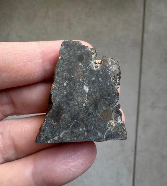

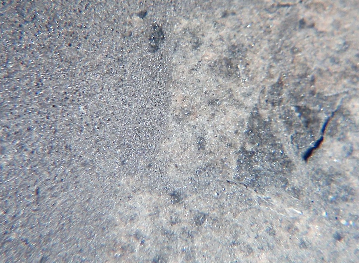

Il y a 4 heures, zéolite a dit :
je ne crois pas que la différence entre pyroxène de Bouvante et Dhofar soit du à la prise de vue ou une altération aqueuse,
car sur un échantillon peut-être howardite je vois en même temps photo N°1 et photo N°2.
Personnellement je ne trouve pas cela anormal. Je pense qu'il ne faut pas s'arrêter sur la couleur, c'est un critère bien trop variable en minéralogie. Les pyroxènes présents dans la roche peuvent être plus ou moins riches en fer, cela influence leur teinte: verte, grise, brune, noire.
Il n'y a qu'à regarder les échantillons de la diogénite Tatahouine, de l'hypersthène presque pur, pour y voir un tas de nuances de vert :debousole:. Les orthopyroxènes des eucrites sont à dominante Hypersthène, mais pas cela: il y a aussi également de la bronzite voire de l'orthoferrosillite en présence. Ce qui implique également tous les intermédiaires entre chaque. La disposition par lentille ou plage d'un orthopyroxène ou l'autre dans la roche n'a rien d'exceptionnel, c'est peut être même la norme: ici enrichissement en Fe, là apprauvrissement, etc... Cela joue sur de l'élément diffus, des volumes, restreints ou plus étendus : les quantités de Fe des orthopyroxènes peuvent varier sans que cela affecte la nature de la roche dont ils sont constituants, c'est toujours une eucrite ou une diogénite.
C'est pourquoi, je pense, que les analystes utilisent uniquement le terme d'"orthopyroxène" dans leur descriptions, et que leur couleur peut fortement varier, donc elle n'est pas un critère d'identification. Par contre, quand il y a des minéraux d'exsolution, ils les citent plus précisément en général.

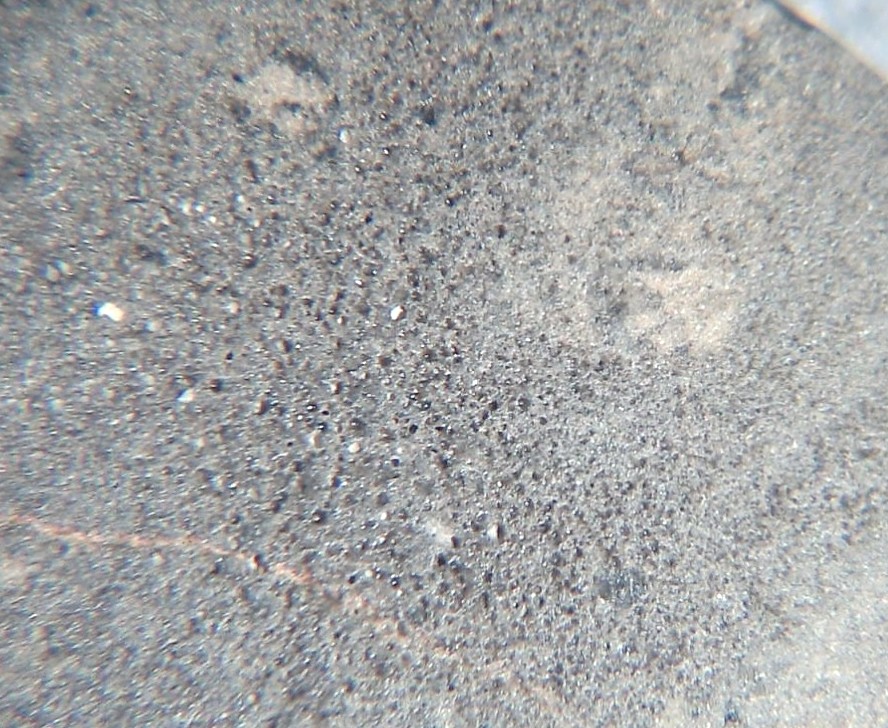

 encore une question sur cette échantillon les phénocristaux sont le fruit d'un refroidissement plus lent que les microcristaux,
hors sur cette échantillon ils sont en périphérie, et le cœur est une concentration de microcristaux de magnétite, çà s'explique comment et est-ce habituel?
Il y a 1 heure, zéolite a dit :
Le champ de l'image sans doute très restreint, donc je ne vois pas spécialement ces phénocristaux en "périphérie" ou en entourage des amas de microcristaux, mais plutôt en toile de fond. Les micro-cristaux sont en amas localisés, les phénocristaux forment le fond. Les pyroxènes, olivines, plagioclases sont les minéraux pré- existants à la magnétite, l'augite, la pyrrhotite, l'ilménite, l'apatite, la maskélynite, etc... . La formation de magnétite, minéral secondaire, est une conséquence de leur altération, tout comme les autres minéraux issus d'exsolutions. Leur croissance n'est pas liée à un refroidissement lent, mais à une altération des minéraux constitutifs primaires. Ils sont donc beaucoup moins abondants et généralement sans possibilités de cristalliser largement.

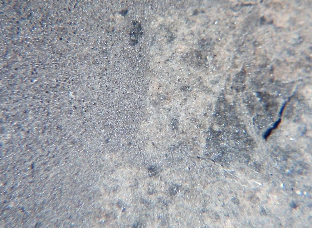

en premier je te remercie de t'acharné à vouloir m'expliquer,
sur ma photo on a une structure en pelure d'oignon,
quand je dit phénocristaux c'est en rapport à la taille des grains de magnétite,
qui sont au cœur majoritairement et l'altération semble plus concerner la périphérie?

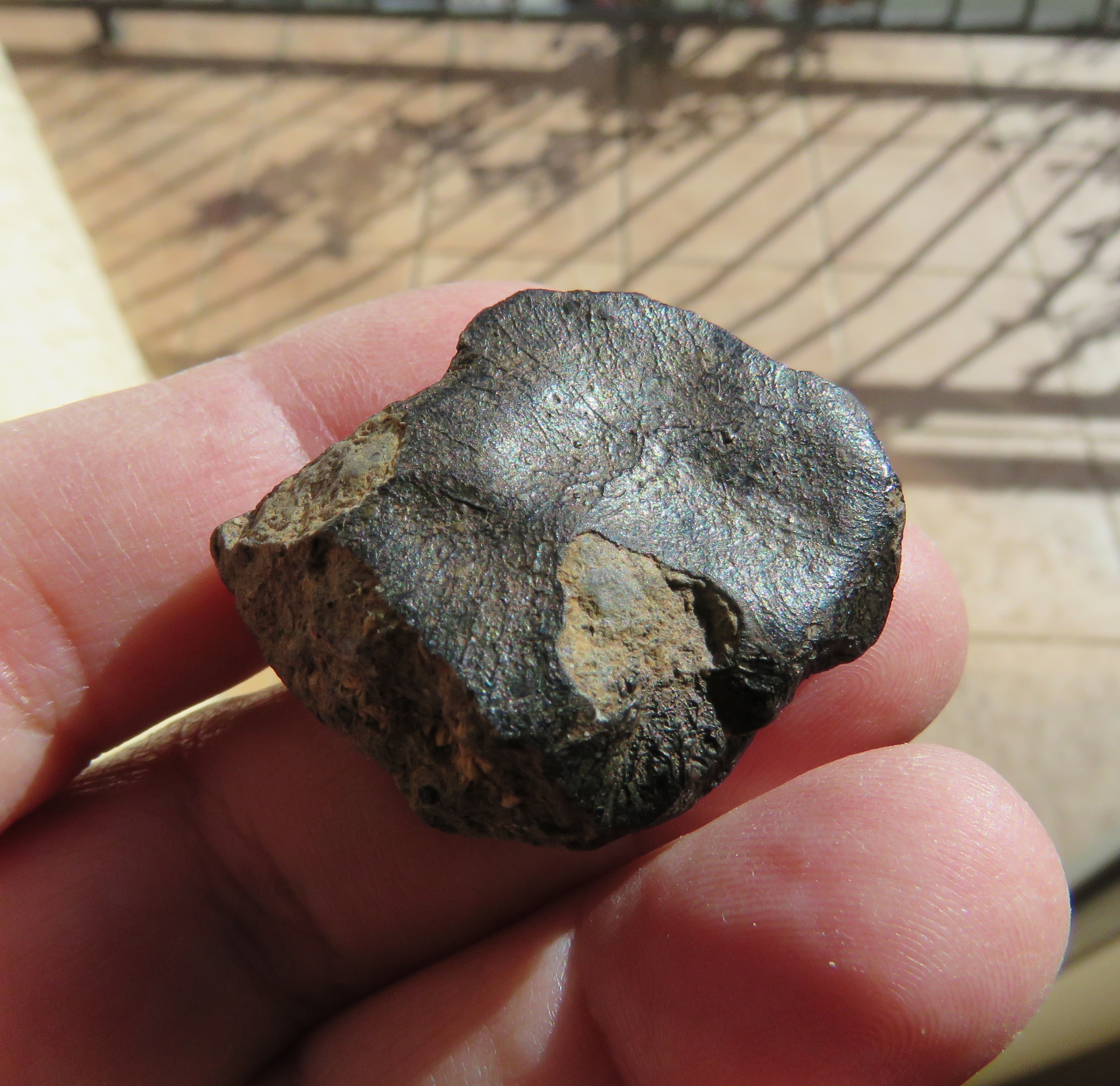

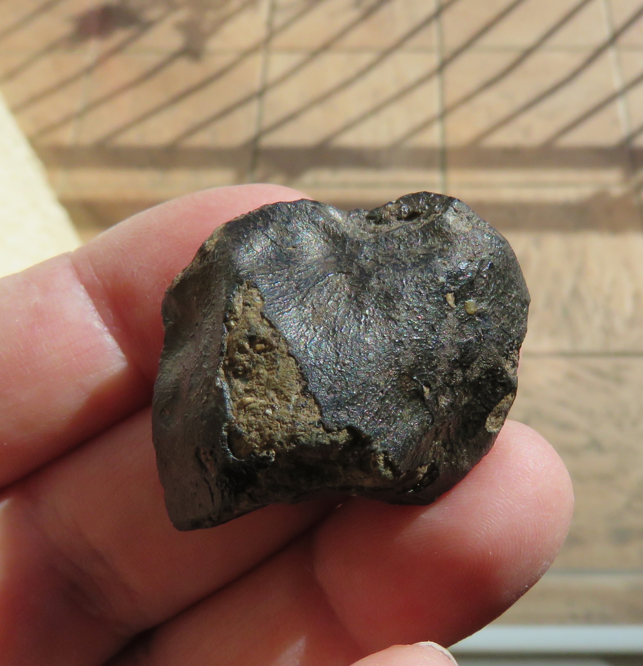

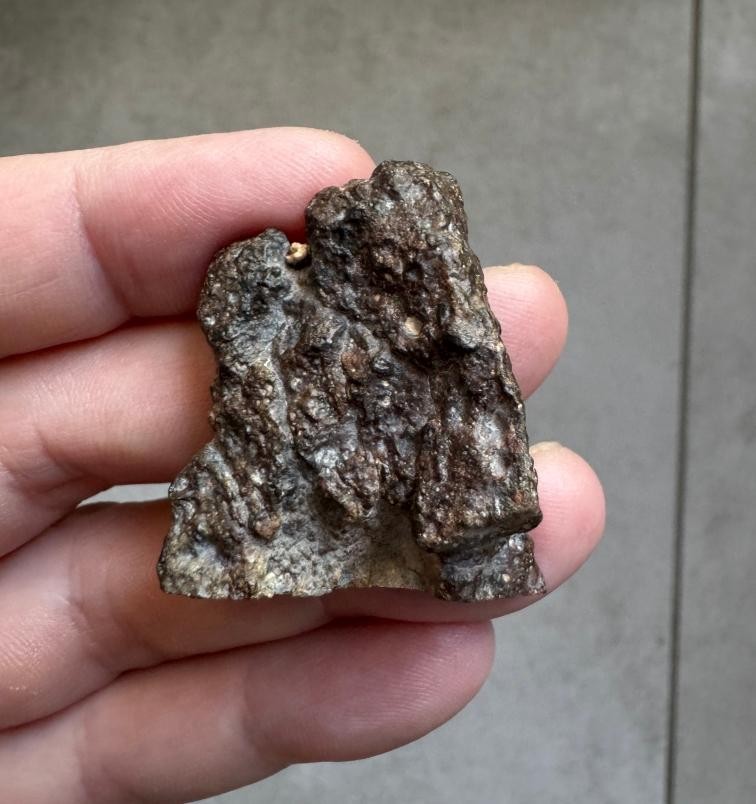

Les diogénites possèdent rarement une croûte de fusion.
L'échantillon que je vous montre aujourd'hui en possède une très belle à environ 75%.
Il s'agit d'une météorite appairée à la NWA 5597.
https://www.lpi.usra.edu/meteor/metbull.cfm?sea=NWA+5597&ants=&nwas=&falls=&valids=&stype=contains&lrec=100&map=ge&browse=&country=All&srt=name&categ=All&mblist=All&rect=&phot=no&strewn=no&snew=0&pnt=Normal+table&sfor=names&code=49296

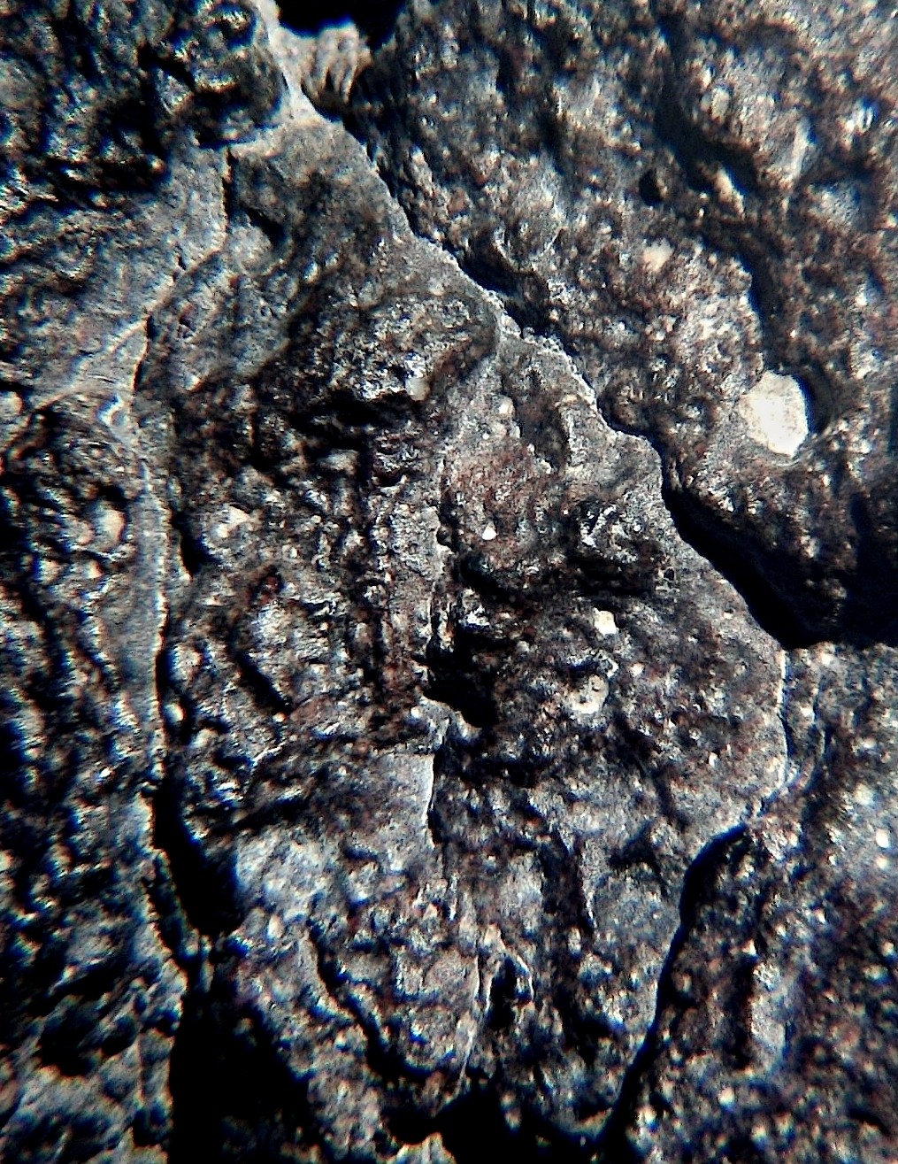

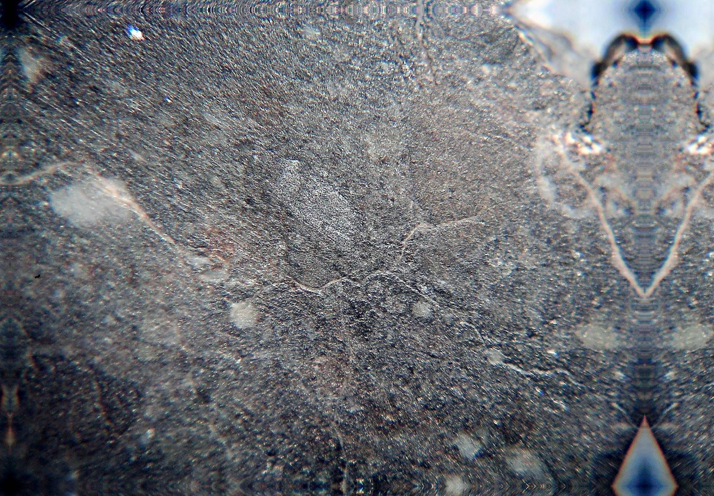

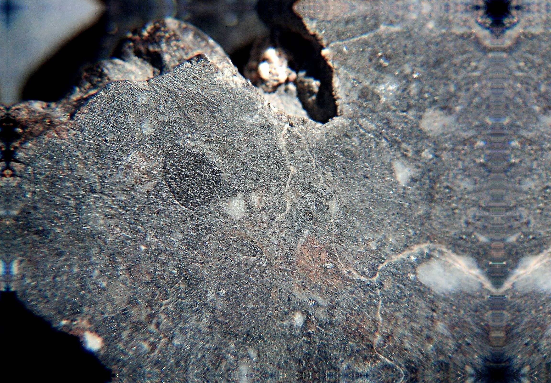

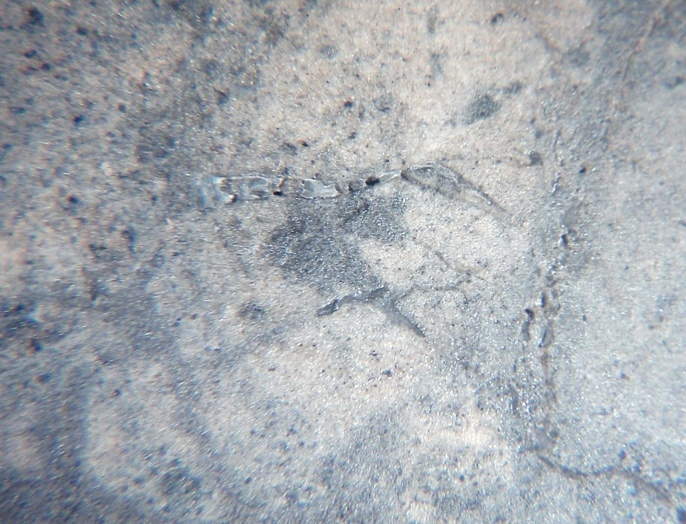

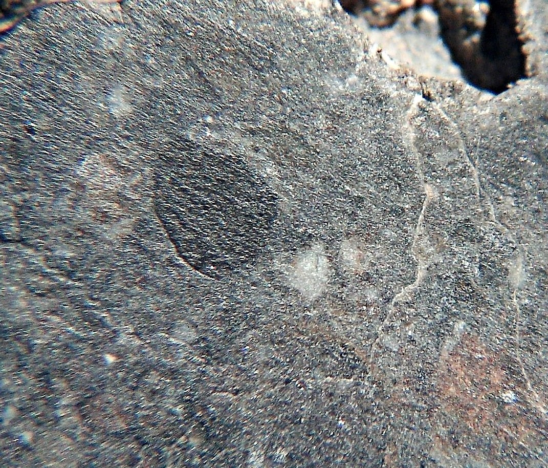

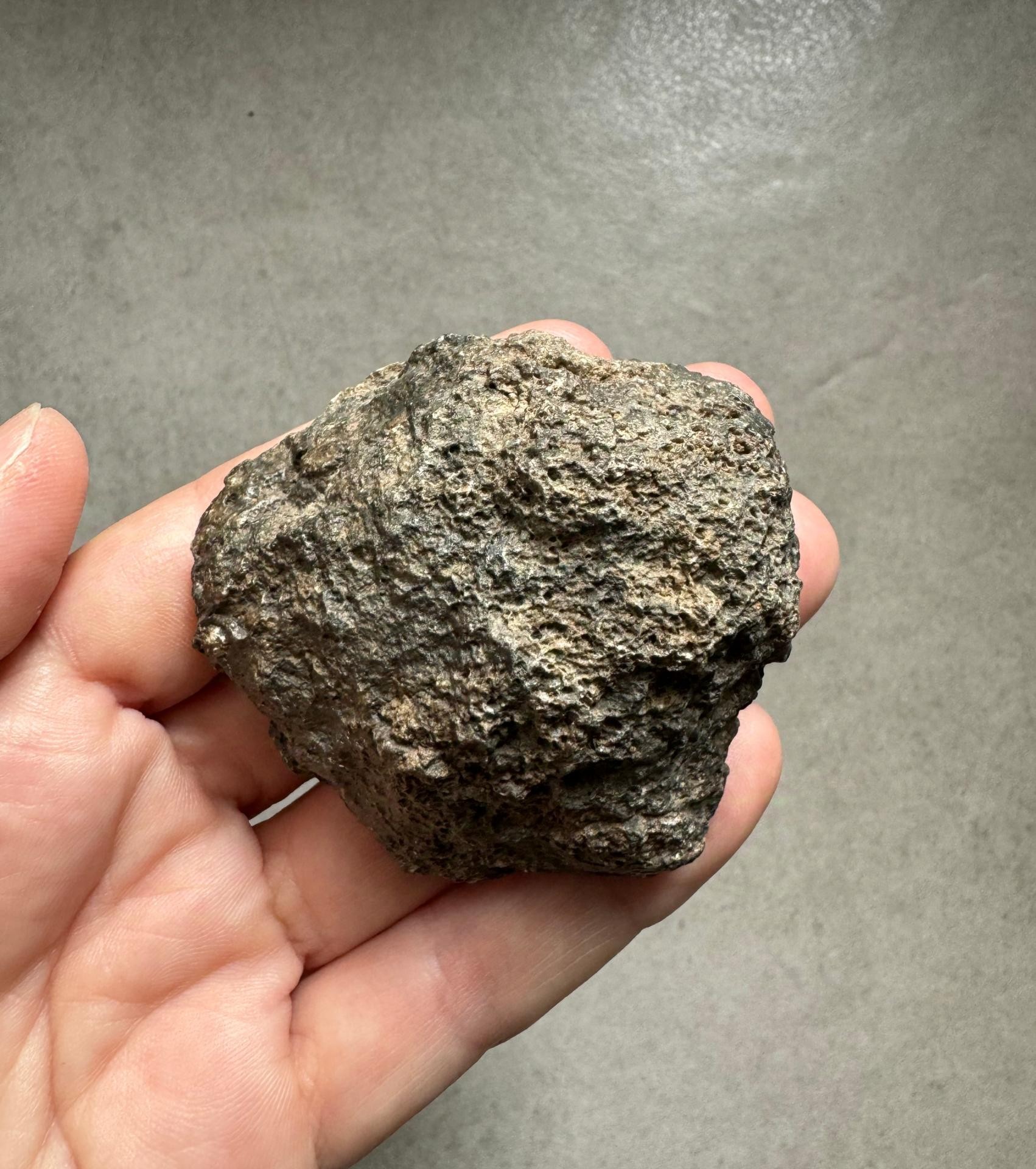

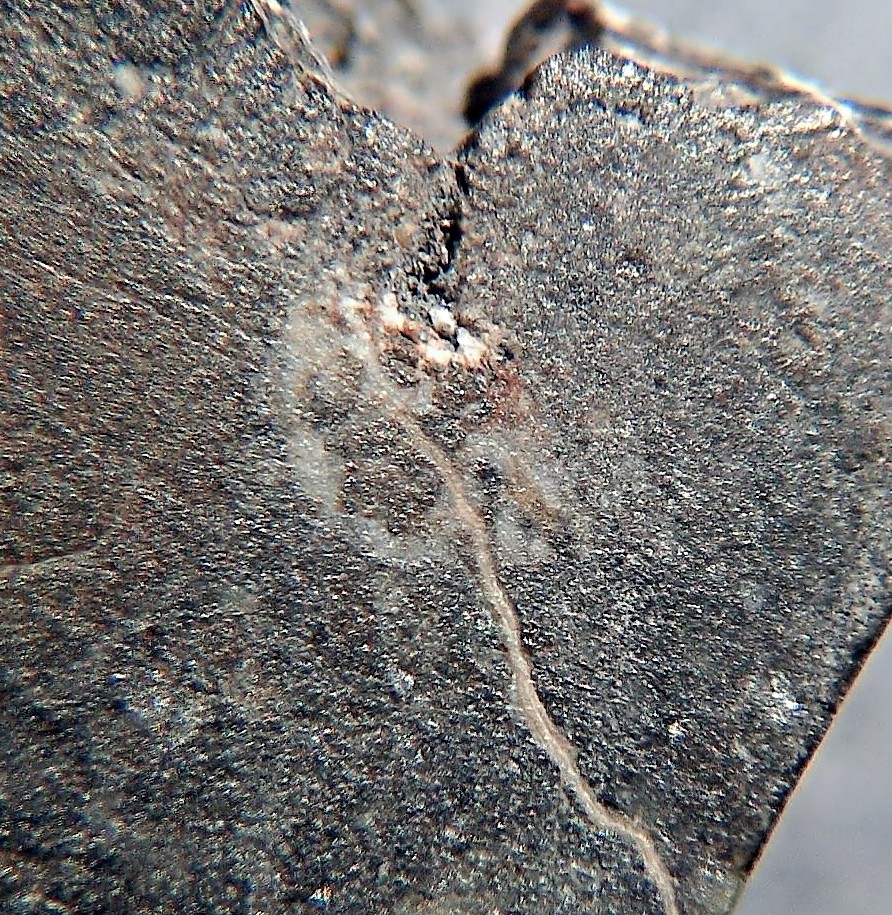

Voici mes deux échantillons de l'achondrite HED bien connue Jikharra 001.
Celle-ci se présente sous un faciès plutôt original et ne ressemble pas beaucoup aux autres météorites de ce groupe.
Elle possède entre autre particularité la présence de bulles, je l'on peut voir sur les photos jointes prise à la loupe binoculaire grossissement x8.
https://www.lpi.usra.edu/meteor/metbull.cfm?sea=Jikharra+001&ants=&nwas=&falls=&valids=&stype=contains&lrec=100&map=ge&browse=&country=All&srt=name&categ=All&mblist=All&rect=&phot=no&strewn=no&snew=0&pnt=Normal+table&sfor=names&code=77803

Il y a beaucoup de variété dans les HED ! Les découvertes récentes ne cessent pas de surprendre. Cette eucrite à vésicules en est un excellent exemple, d'autant que les zones bulleuses cohabitent très souvent avec des zones fondues compactes à la fluidité marquée, et là-dedans nagent des enclaves d'eucrite basaltique encore à peu près intacte...

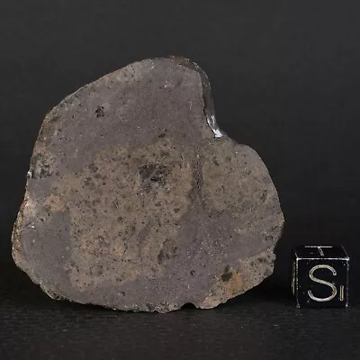

Une autre eucrite atypique, également une brèche fondue mais d'un type différent de Jikharra 001, NWA 17117  (photo F. Kuntz), pas encore à la maison
Les zones sombres, fondues, sont décrites comme ayant une texture micro-porphyrique. Les cristaux allongés de pyroxène un peu plus clairs que ce fond soulignent un mouvement fluidal dans leur orientation.

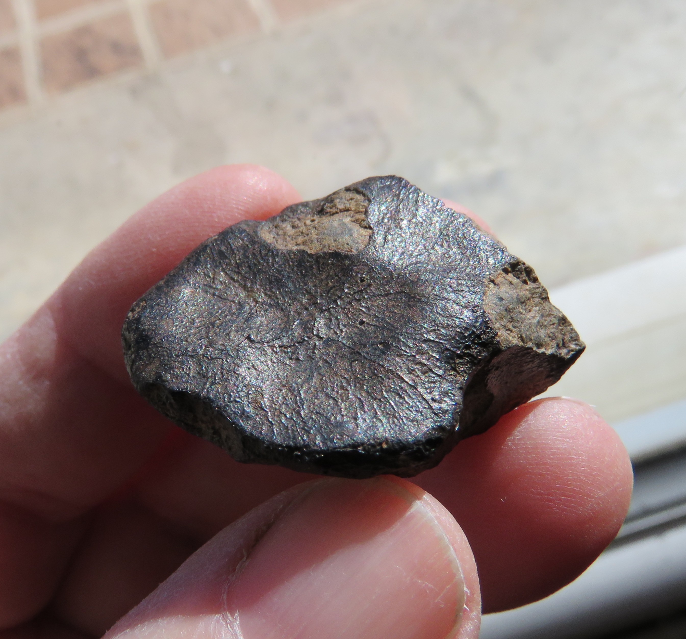

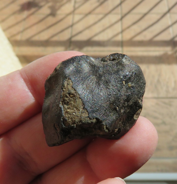

Une howardite, pierre individuelle très fraiche, d'une chute non observée: NWA 6560, 8.80g
La croûte de fusion noire et brillante montre de belles lignes de fuite, comme pour toutes les achondrites HED, avec des irisations au soleil, qui soulignent son aspect vitreux:
L'intérieur est gris-vert, on reconnait sous la bino des clastes de diogénite, sous la forme d'orthopyroxène vert translucide, et quelques petits clastes clairs d'eucrite basaltique, avec un ou deux minuscules grains de FeNi.
