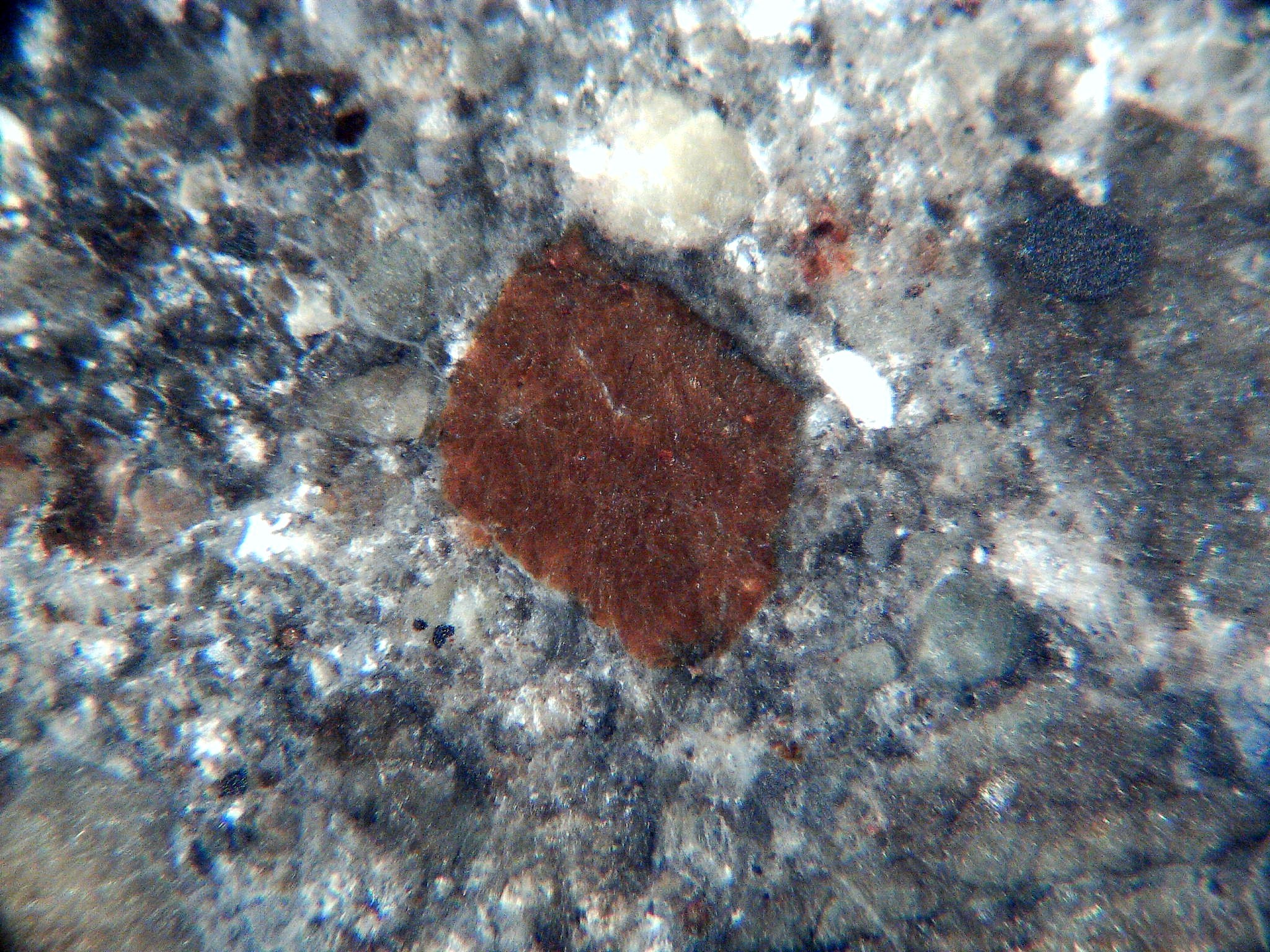

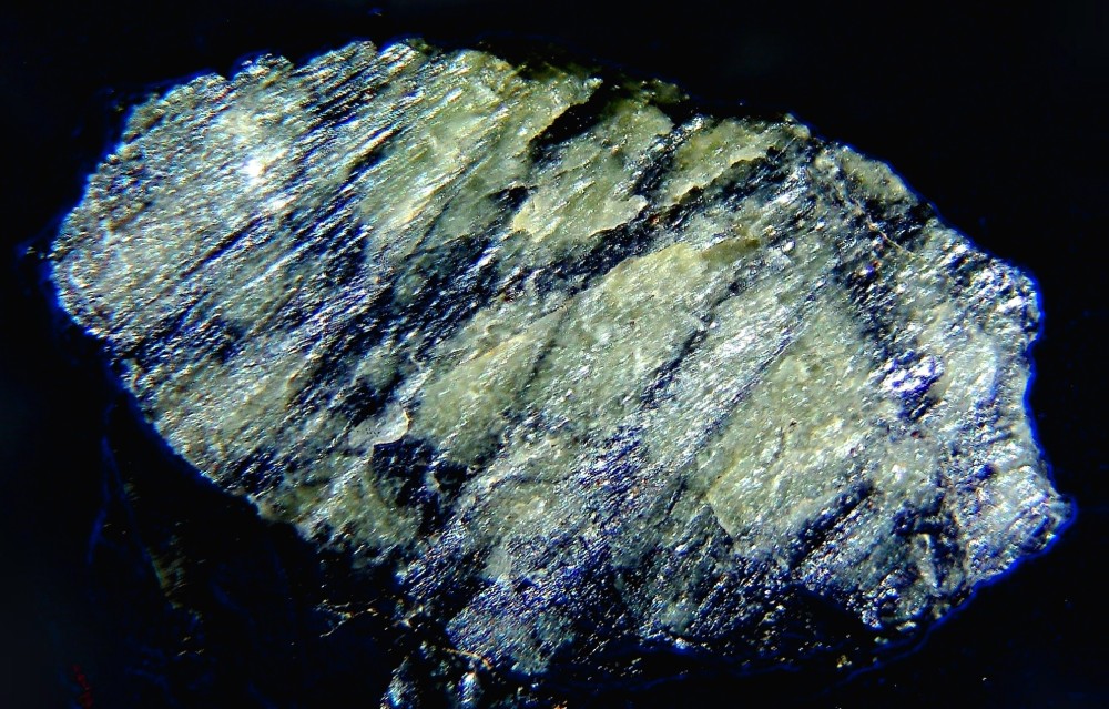

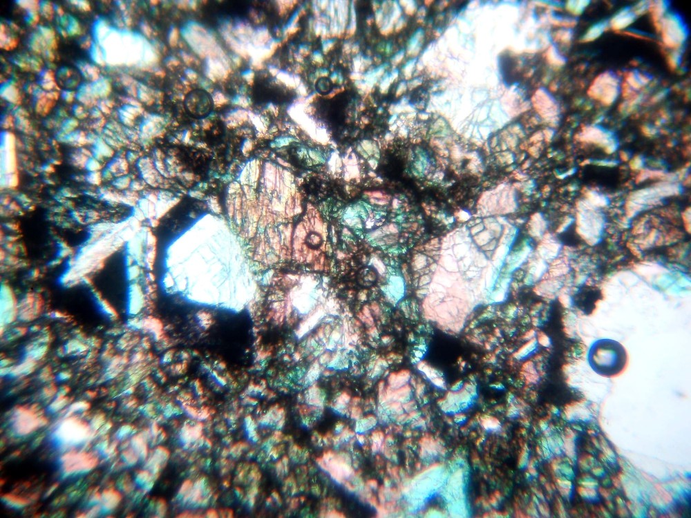

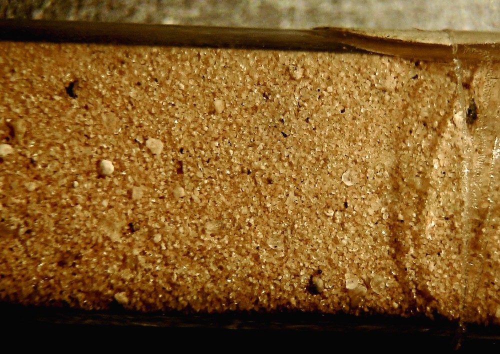

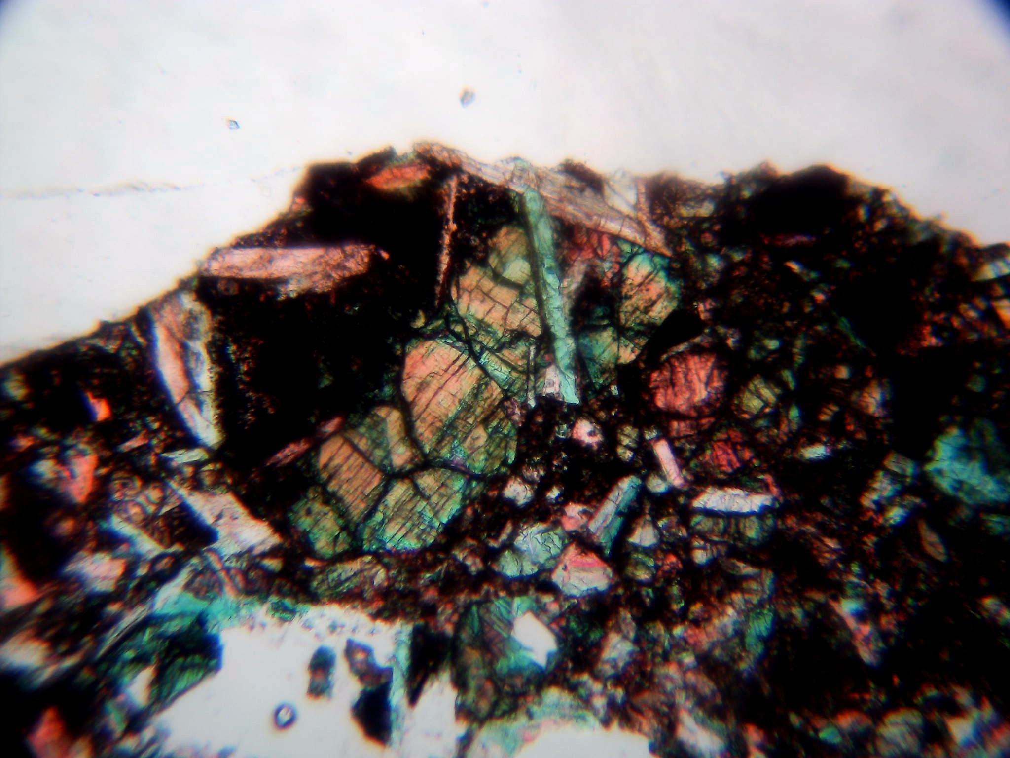

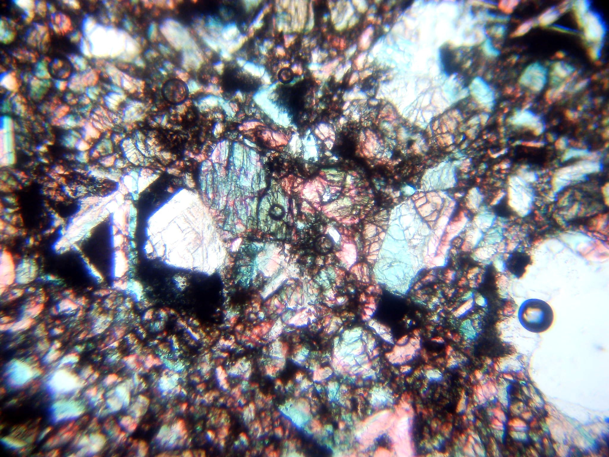

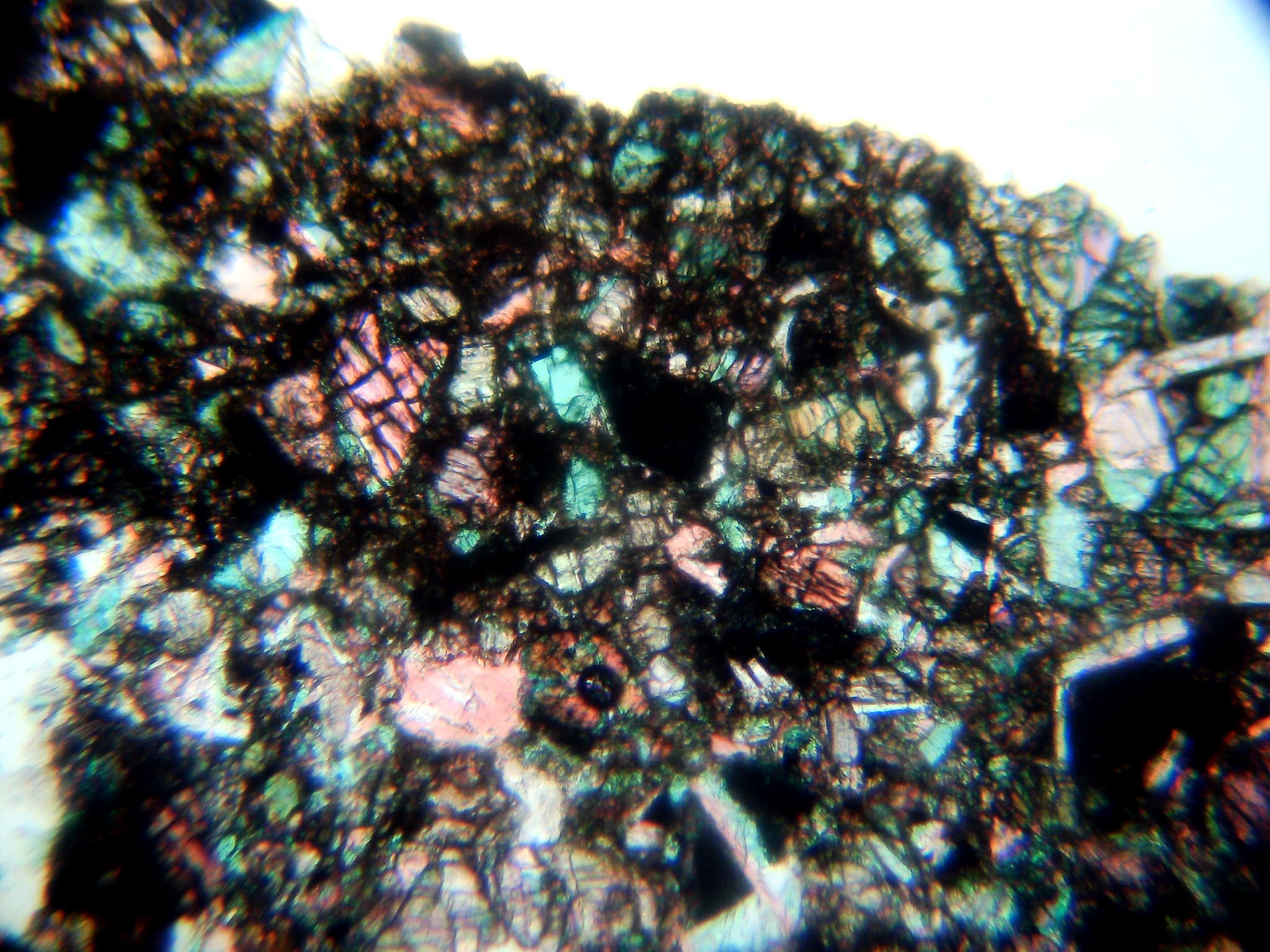

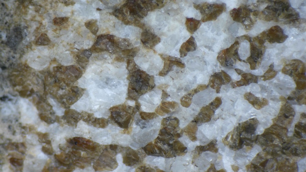

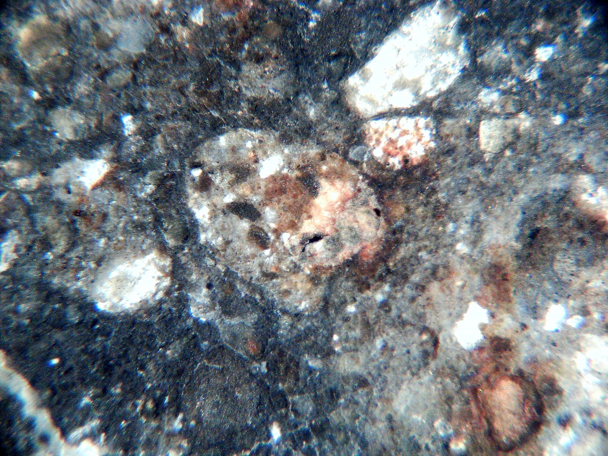

Pour le commencer, voici 3 diogénites de ma collection (avec un échantillon de sable du désert où elle a été trouvée), il s'agit de la très connue Tatahouine, dont la chute a été observé en le 27/06/1931 à 1H30 en Tunisie.
Quelques photos prises au microscope grossissement x40.

Joindre plein de photos très grossies de ce qui est basiquement une roche, sans explications détaillées sur ce qui est montré, ne sert à rien. Elles ne montrent rien d'intelligible pour les non-spécialistes, et même pour les spécialistes, qui préfèrent de loin, et à juste titre, examiner des lames minces à des échelles de grossissement variées et sous différents éclairages pour comprendre ladite roche. C'est infiniment plus parlant (quand on a le savoir pour les décoder) qu'une image manifestement très grossie qui ne montre rien d'identifiable ou même de caractéristique.
La plupart du temps, cela pourrait tout aussi bien être n'importe quelle roche plutonique, gabbro, dolérite ou assimilé, terrestre ou non.
  Les gens qui s'intéressent aux météorites et/ou aux lithologies sur Géoforum sont une toute petite minorité.
Pour le sable du lieu de trouvaille, c'est pareil. En plus ça fait référence à la mise en évidence d'un flop de la science, le prétendu "fossile de Mars", invalidé grâce à l'étude du processus de "terrestrialisation" de Tatahouine.

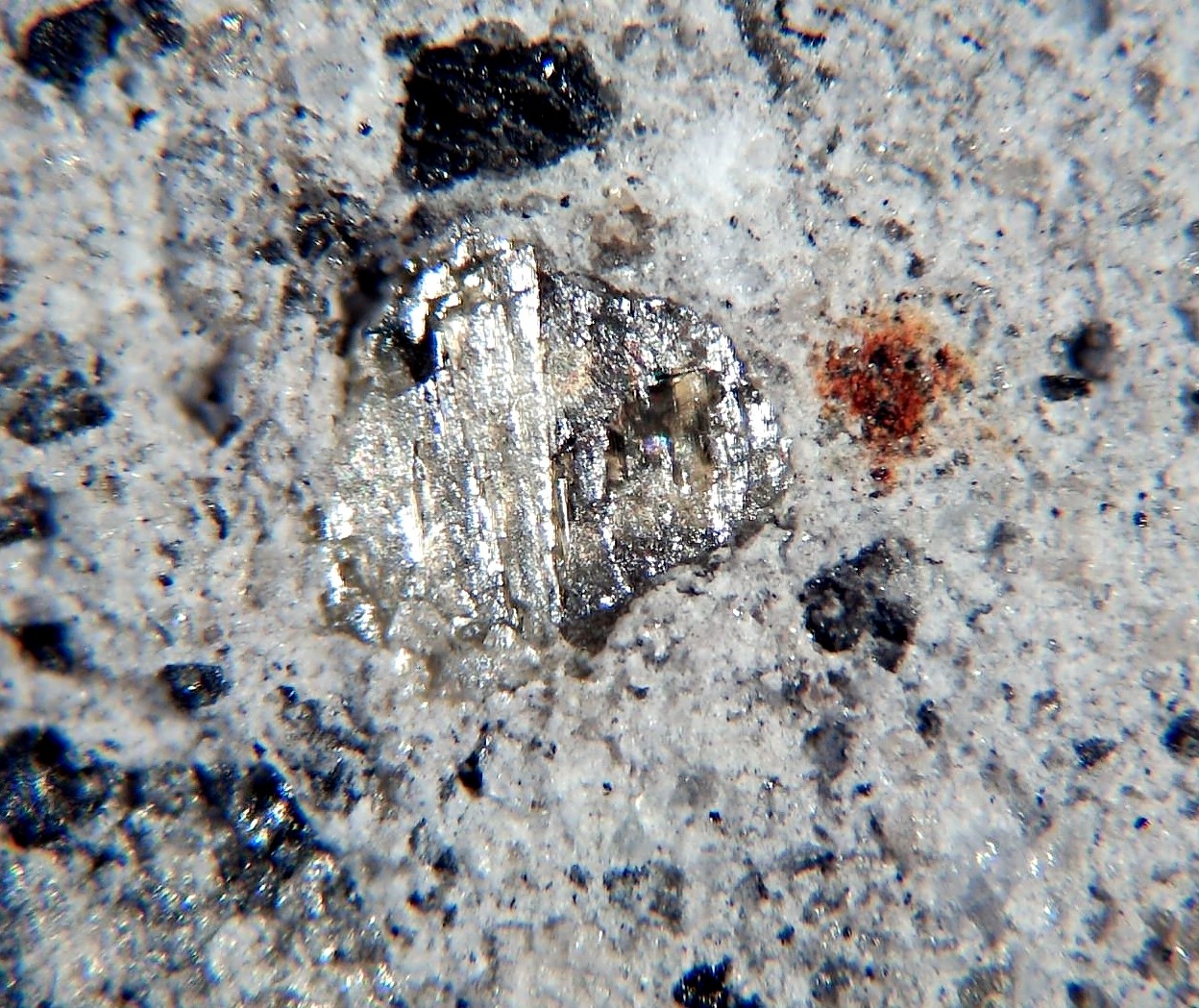

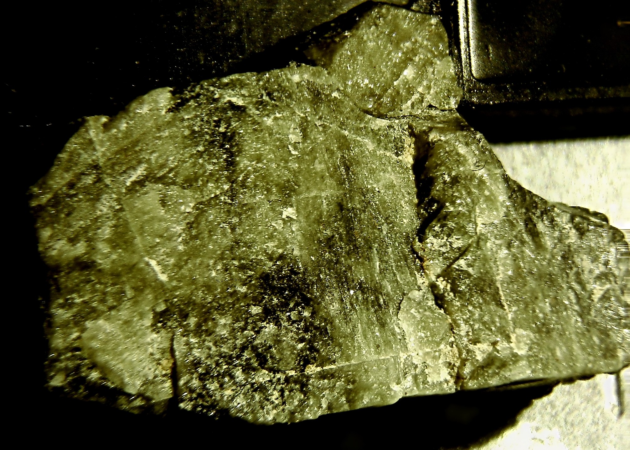

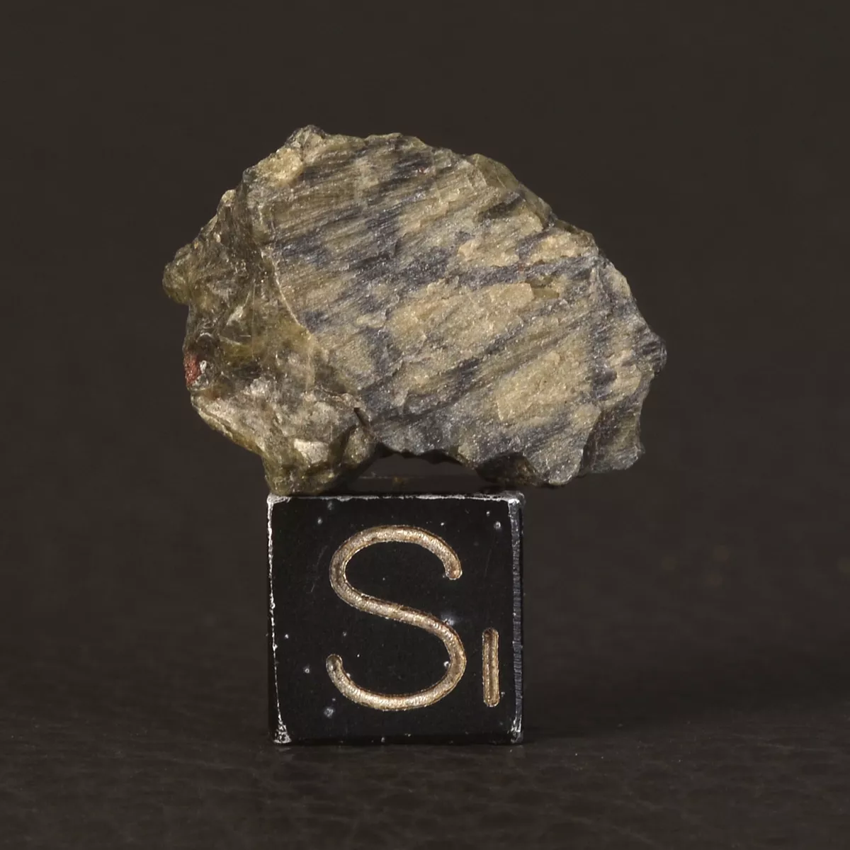

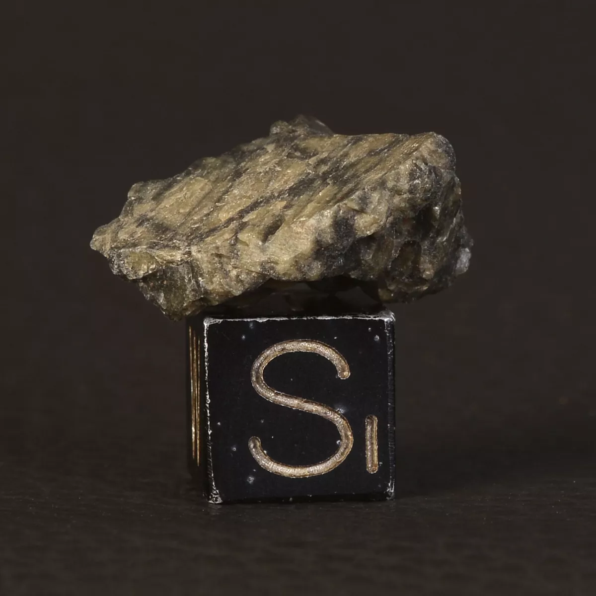

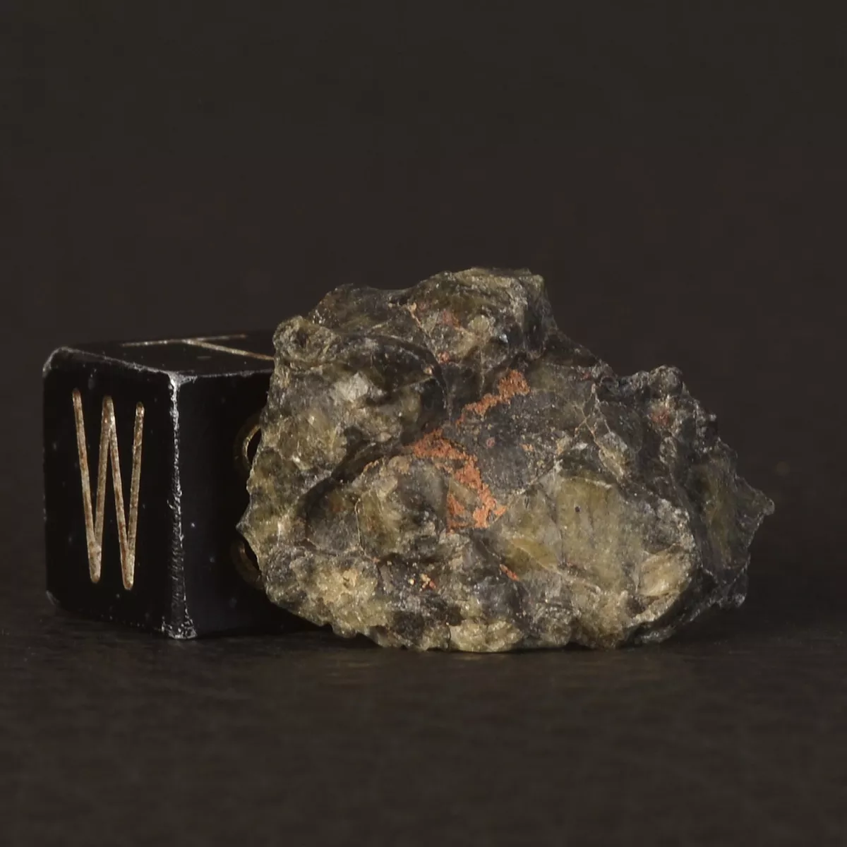

Une Tatahouine (21g)  avec un rendu des couleurs proche du réel:

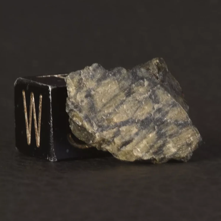

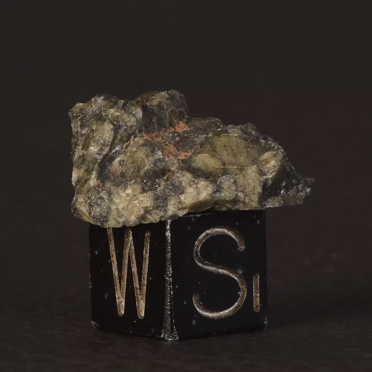

Avec des grains de Pyroxène dominants, gemmes mais de taille moyenne, la diogénite Calama 076 (Atacama, Chili):
A grains de pyroxène gemmes plus gros: NWA 7831:
Les diogénites sont majoritairement constituées de ces grains/cristaux d'orthopyroxène vert avec, en minéraux accessoires: très peu de métal natif, troïlite, silice et chromite.

Je suis d'accord avec vous quand aux photos prises au microscope que je vais donc retirer de ma publication.
Je vais laisser celles prises à la loupe binoculaire qui montrent les météorites dans leur totalité car elles ont l'avantage de montrer les veines de fusion.
Le sable n'est là qu'en guise de "curiosité" et si la science a fait un "flop" comme vous dites, c'est de l'histoire ancienne et il a été reconnu depuis longtemps l'origine réelle de cette météorite.

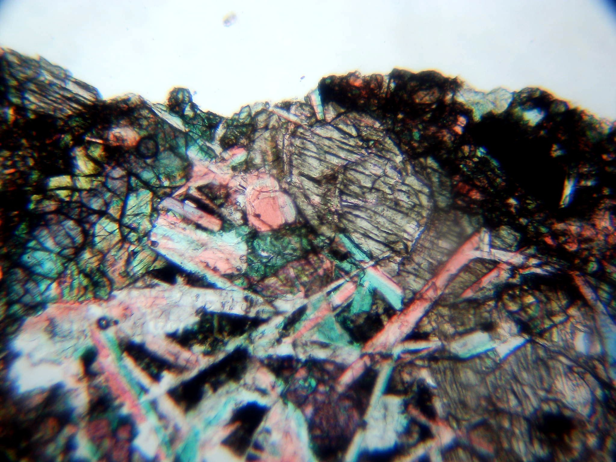

Quand aux lames minces, il est tout à fait vrai qu'elles sont bien plus parlantes, je n'ai dans cette famille que deux lames minces d'eucrite que je publierai prochainement.

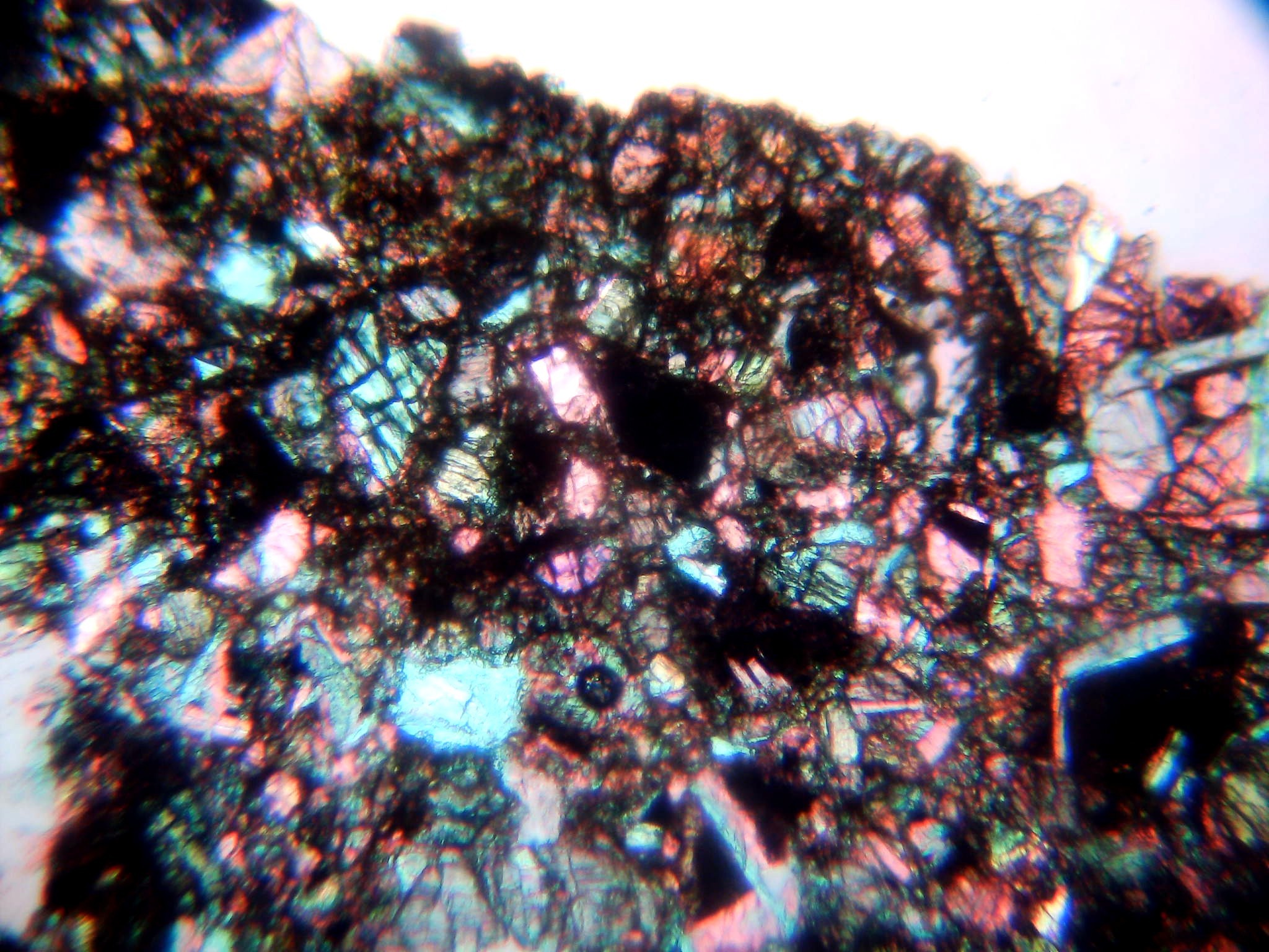

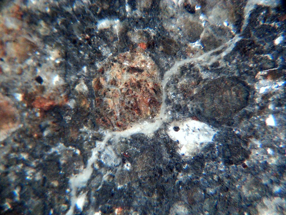

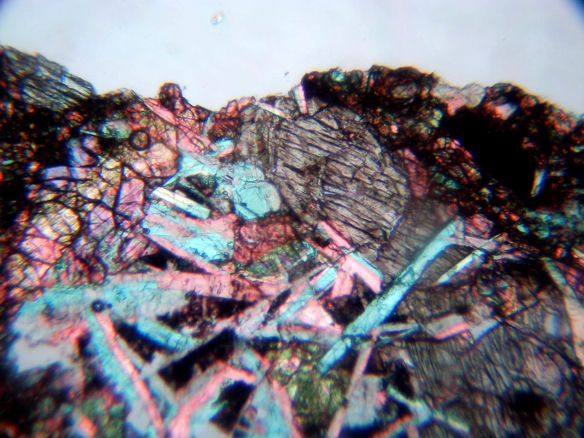

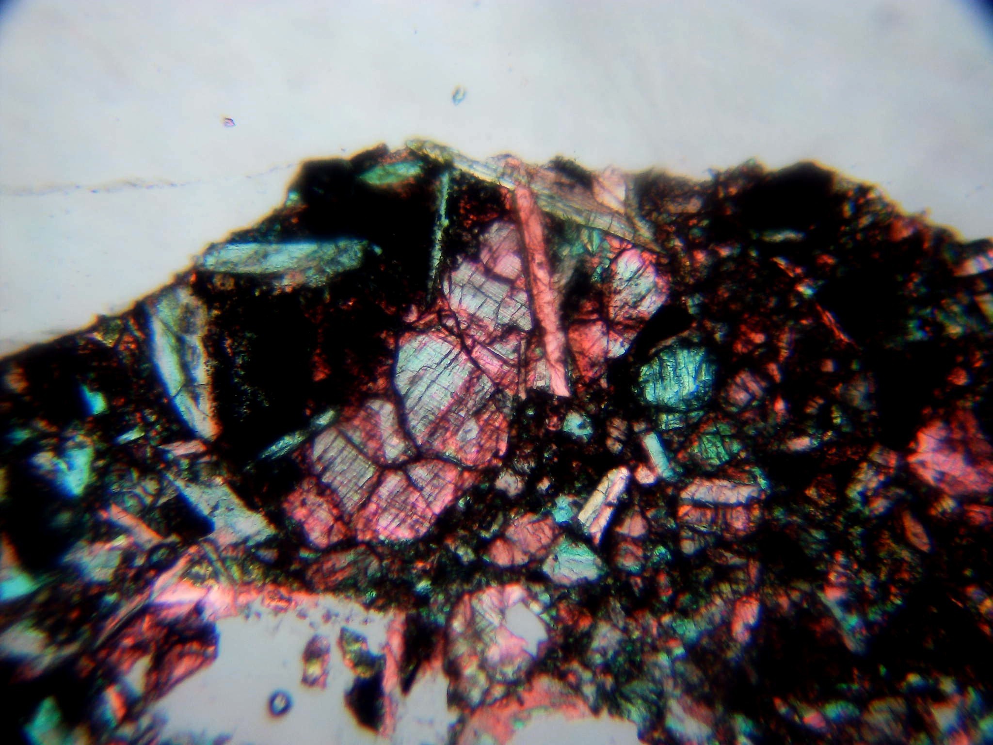

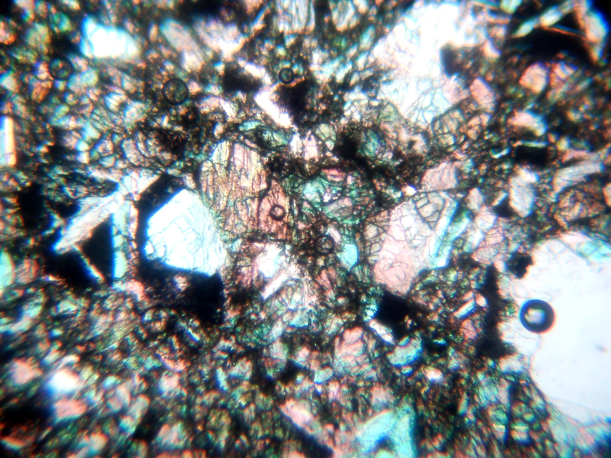

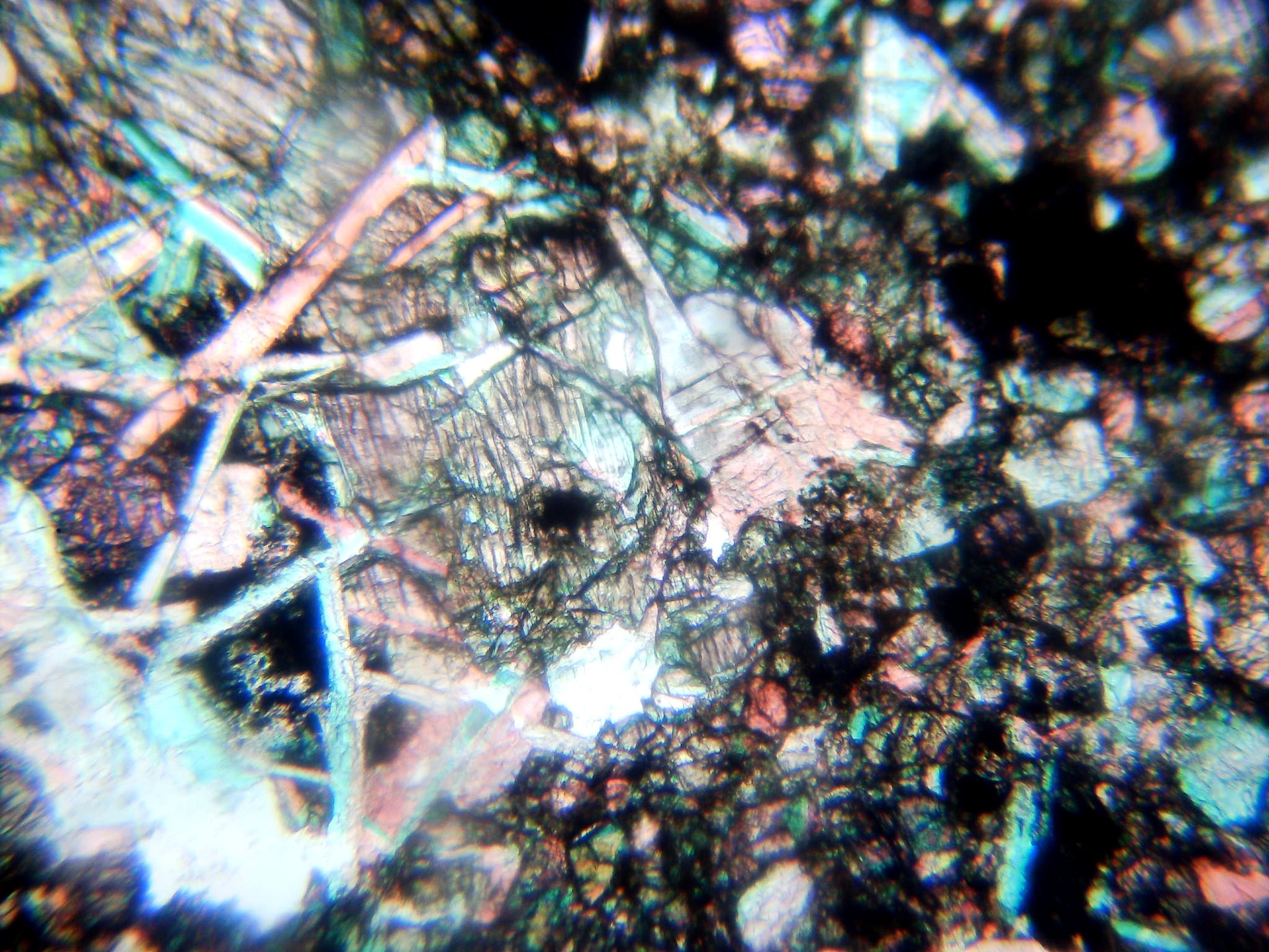

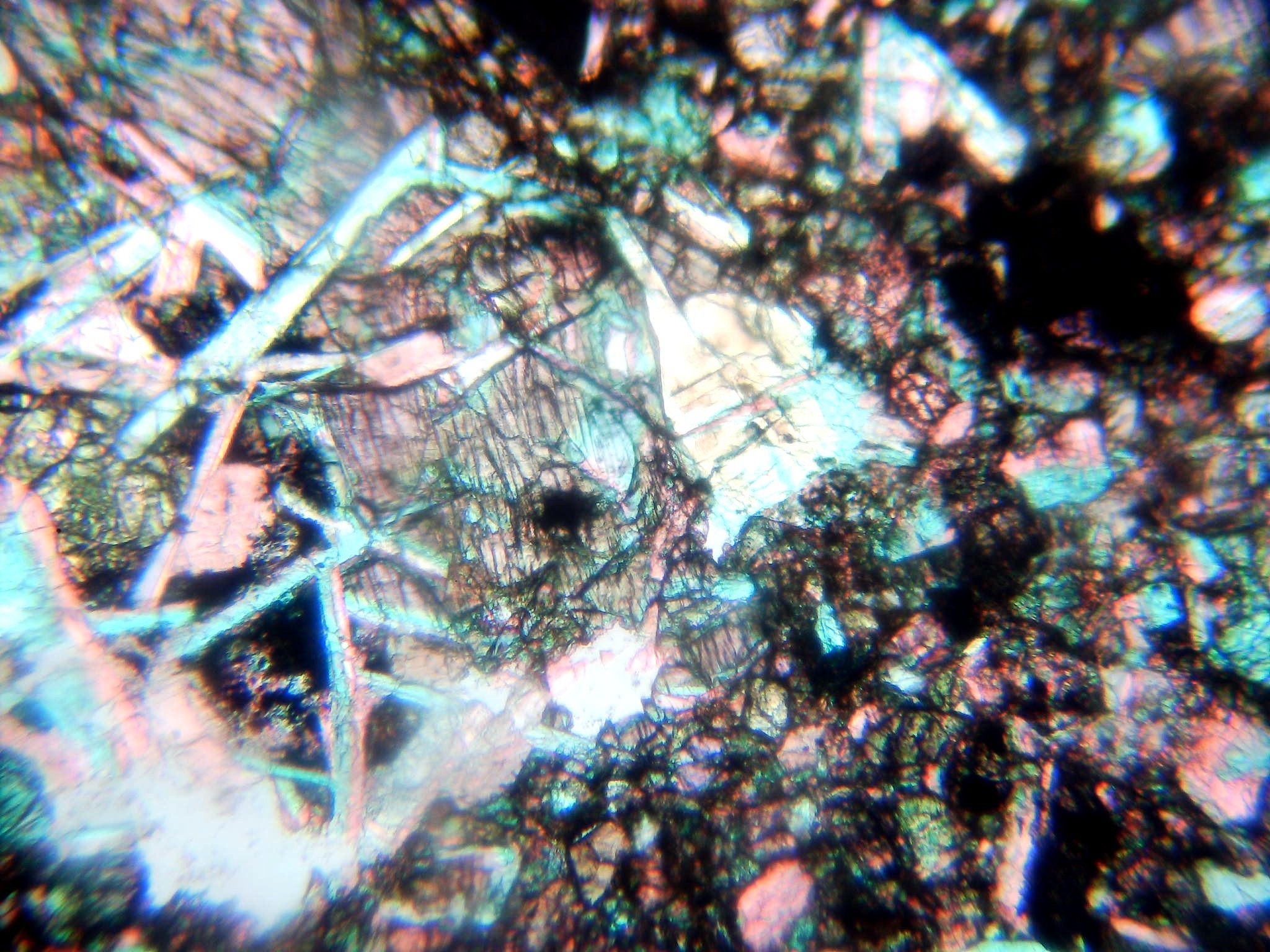

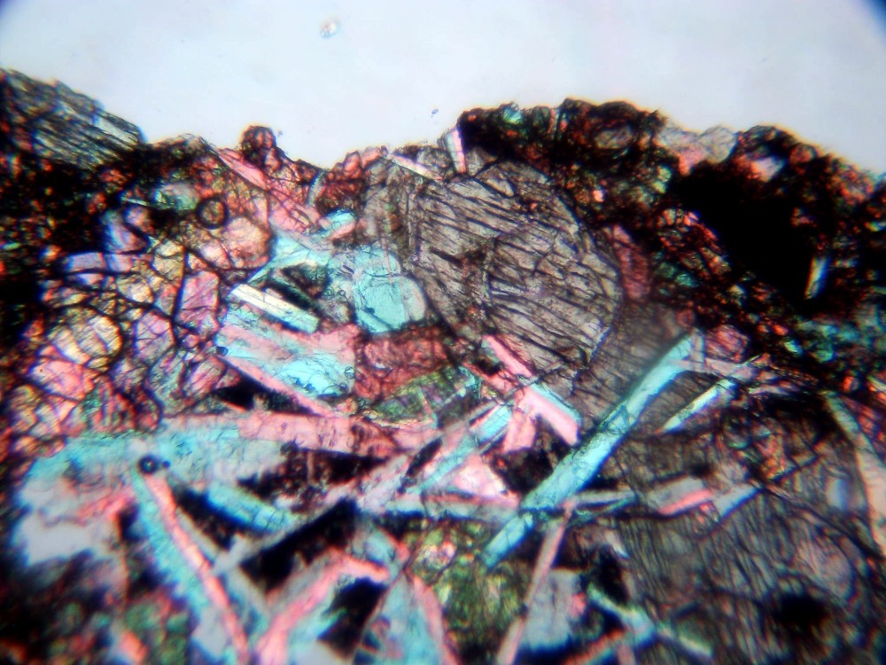

Voici des photos prises au microscope grossissement x100 d'une lame mince d'eucrite NWA 13485 en lumière polarisée/analysée.
Il y a cinq zones photographiées avec à chaque fois deux photos avec des angles de l'analyseur différents.
Cette météorite est notamment riche en plagioclases.
https://www.lpi.usra.edu/meteor/metbull.cfm?sea=NWA+13485&ants=&nwas=&falls=&valids=&stype=contains&lrec=100&map=ge&browse=&country=All&srt=name&categ=All&mblist=All&rect=&phot=no&strewn=no&snew=0&pnt=Normal+table&sfor=names&code=72829

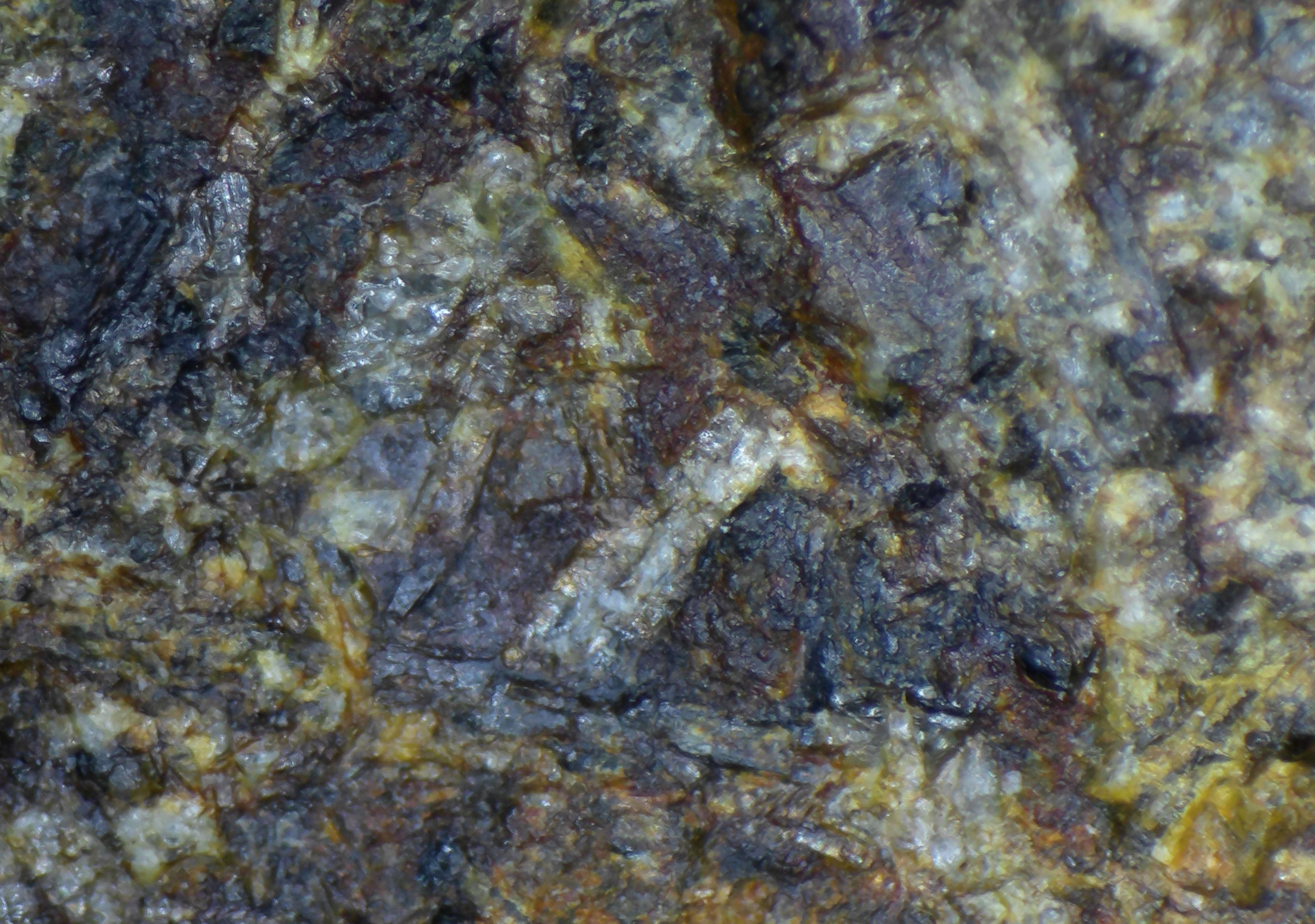

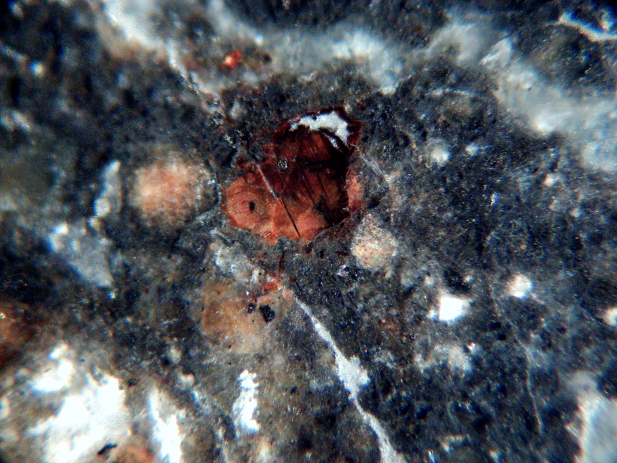

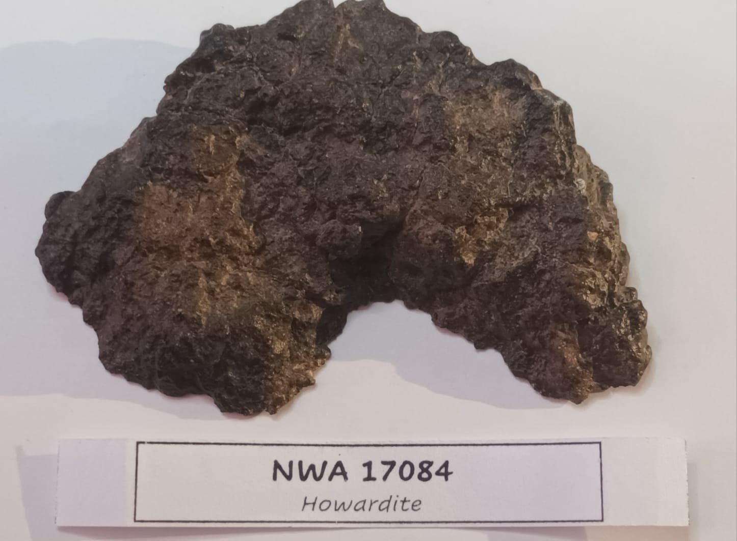

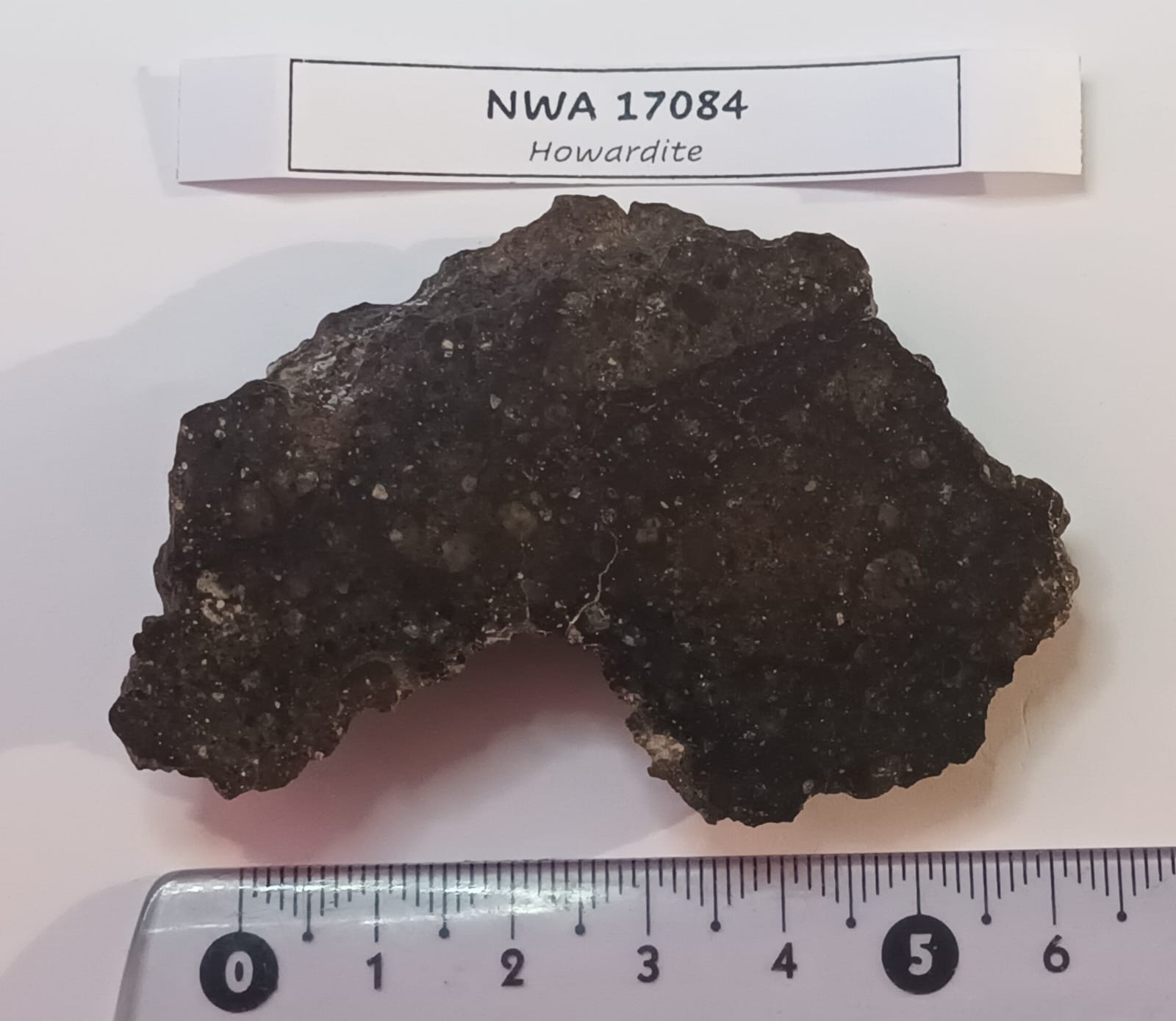

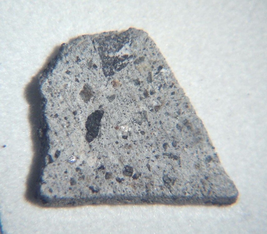

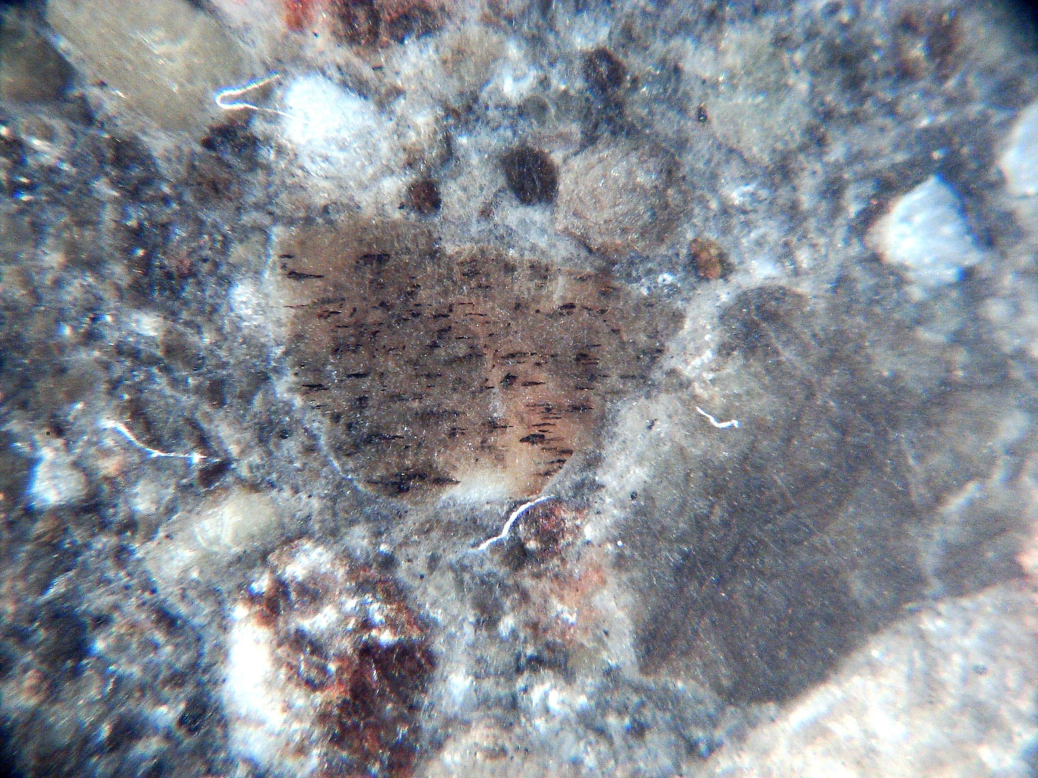

Voici une représentante du troisième groupe parmi les HED, à savoir une howardite.
Ici un talon de 48,6 grammes de NWA 17084 avec quelques photos prises au microscope grossissement x40 montrant essentiellement des cristaux d'olivine, d'orthopyroxène et de plagioclase.
Je n'ai malheureusement pas de lame mince de cette météorite, ce qui rend l'identification des cristaux vus sur ces photos pas vraiment évidente.
https://www.lpi.usra.edu/meteor/metbull.cfm?sea=NWA+17084&ants=&nwas=&falls=&valids=&stype=contains&lrec=100&map=ge&browse=&country=All&srt=name&categ=All&mblist=All&rect=&phot=no&strewn=no&snew=0&pnt=Normal+table&sfor=names&code=84121

D'après le Meteoritical Bulletin, la lithologie de NWA 17084 est formée de 70% de diogénite et 30% d'eucrite, peu choquée, donc pas de verre. Plutôt une brèche de régolite en provenance de Vesta...
Mes deux Howardites sont aussi très sombres: NWA 13370 a des proportions inversées: 30% diogénite et 70% eucrite, faiblement choquée; et NWA 17328 est 50% diogenite, 25% "cumulate eucrite", and 25% eucrite basaltique ,fortement choquée. Toutes ces pierres sont considérées comme peu ou pas altérées (W0-1).

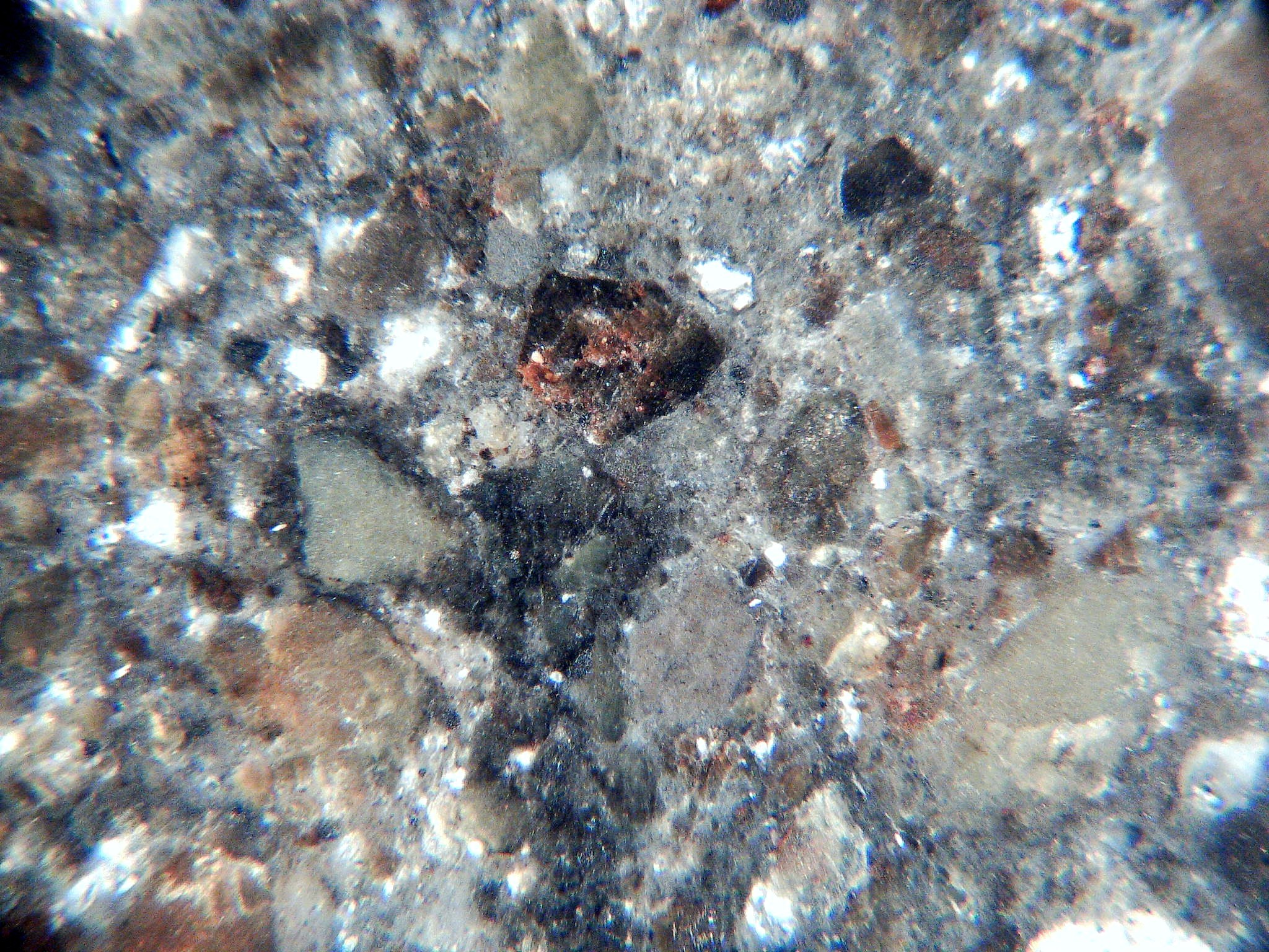

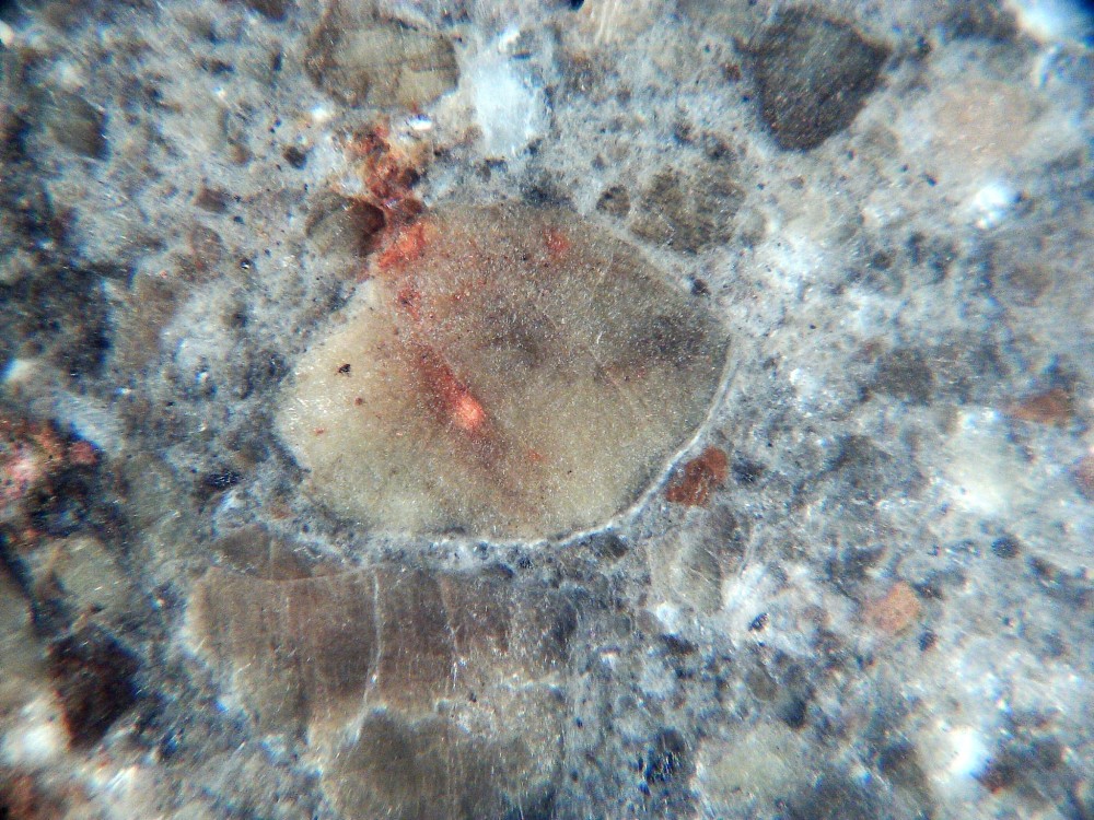

J'ai essayé de tirer le portrait de mes 2 howardites, pas évident compte-tenu du manque de lumière naturelle.
Comme dit plus haut, la première, NWA 13370 est constituée à 70% de matériel eucritique et 30% de matériel diogénitique. Tranche de 2.69g, 33 mm de plus grande dimension.
https://www.lpi.usra.edu/meteor/metbull.cfm?code=72487
Les petits grains d'orthopyroxène sont bien verts et gemmes. Elle montre également des clastes de carbonée et de matériel eucritique totalement fondu (clastes sombres). Elle est peu choquée.

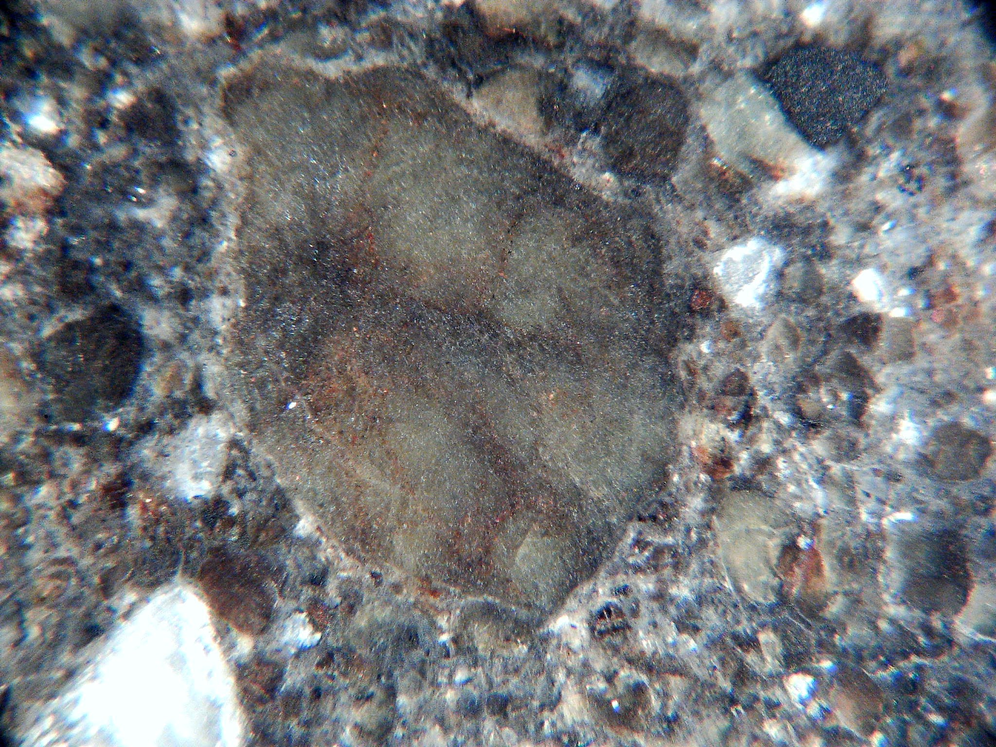

La seconde est NWA 17328, tranche de 8g, 44 mm de plus grande dimension. Elle est bien plus sombre que la précédente, plus choquée aussi.
https://www.lpi.usra.edu/meteor/metbull.php?code=84940
A l'oeil nu, sans éclairage particulier elle parait gris très foncé, mais à la bino et en photo elle montre une dominante de vert sombre, et une lithologie complexe: 50% diogénitique, 25% eucrite cumulée, 25% eucrite basaltique, avec un cortège de minéraux accessoires: chromite, ilménite, silice et grains de ferro- nickel.

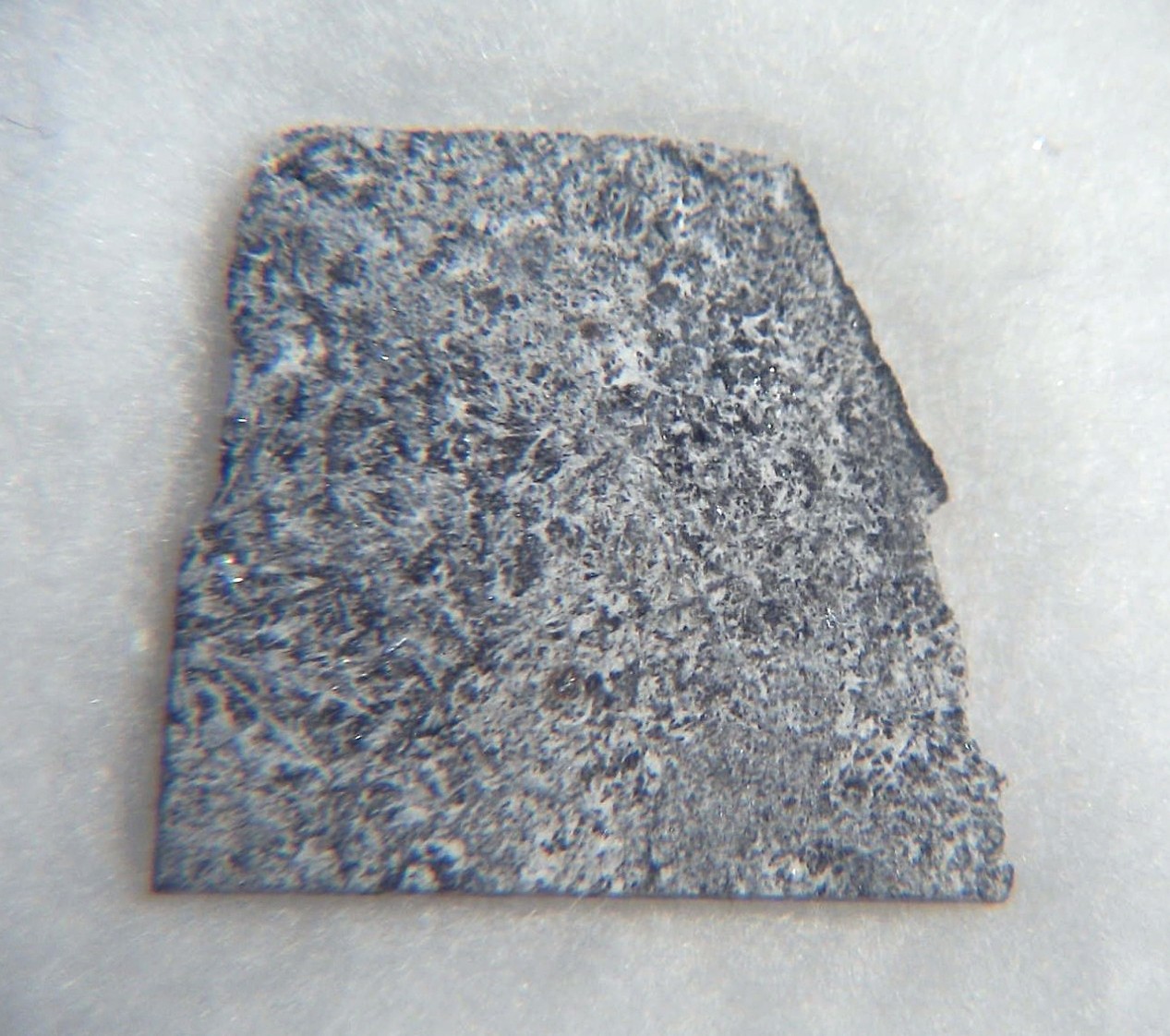

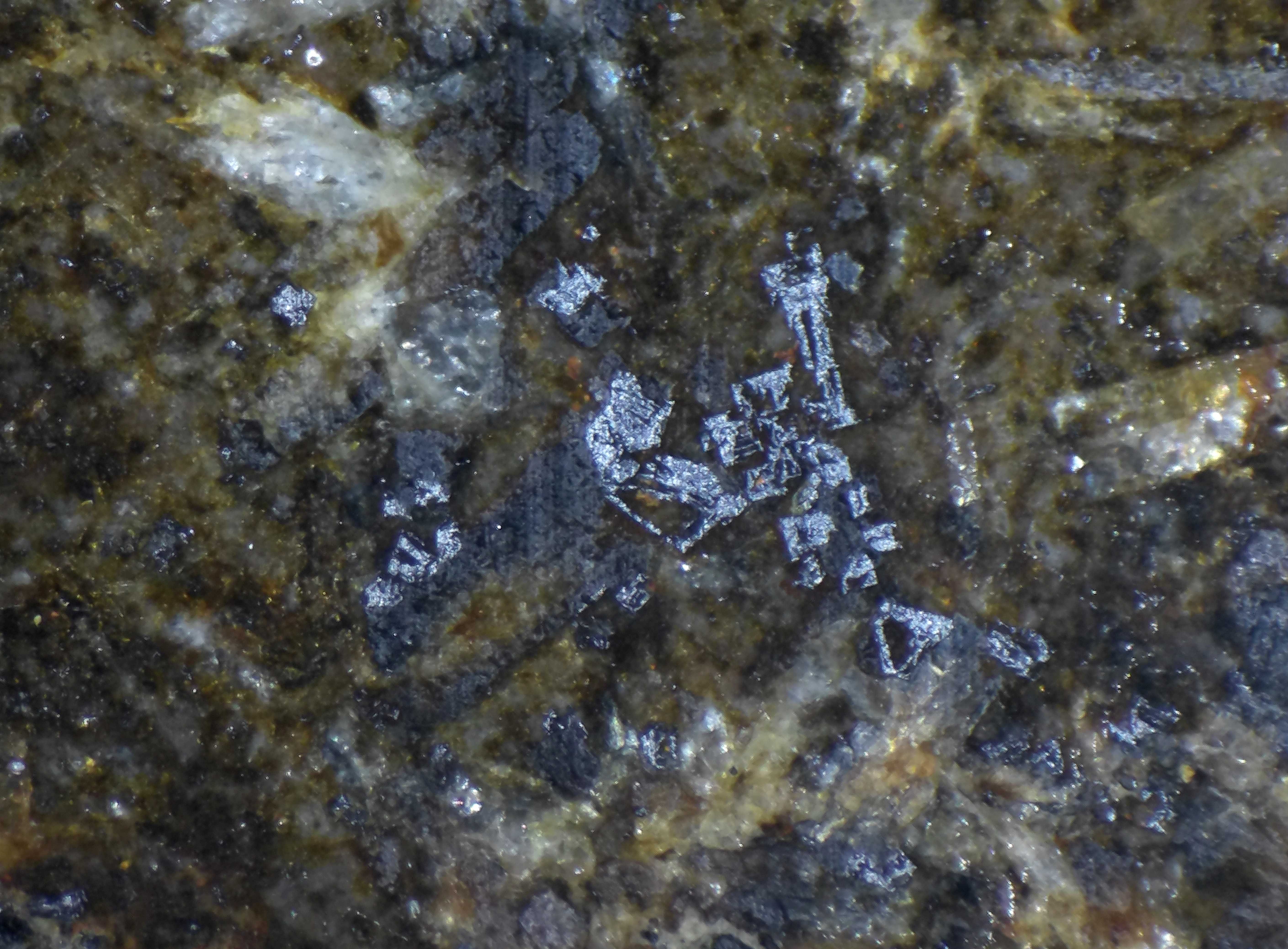

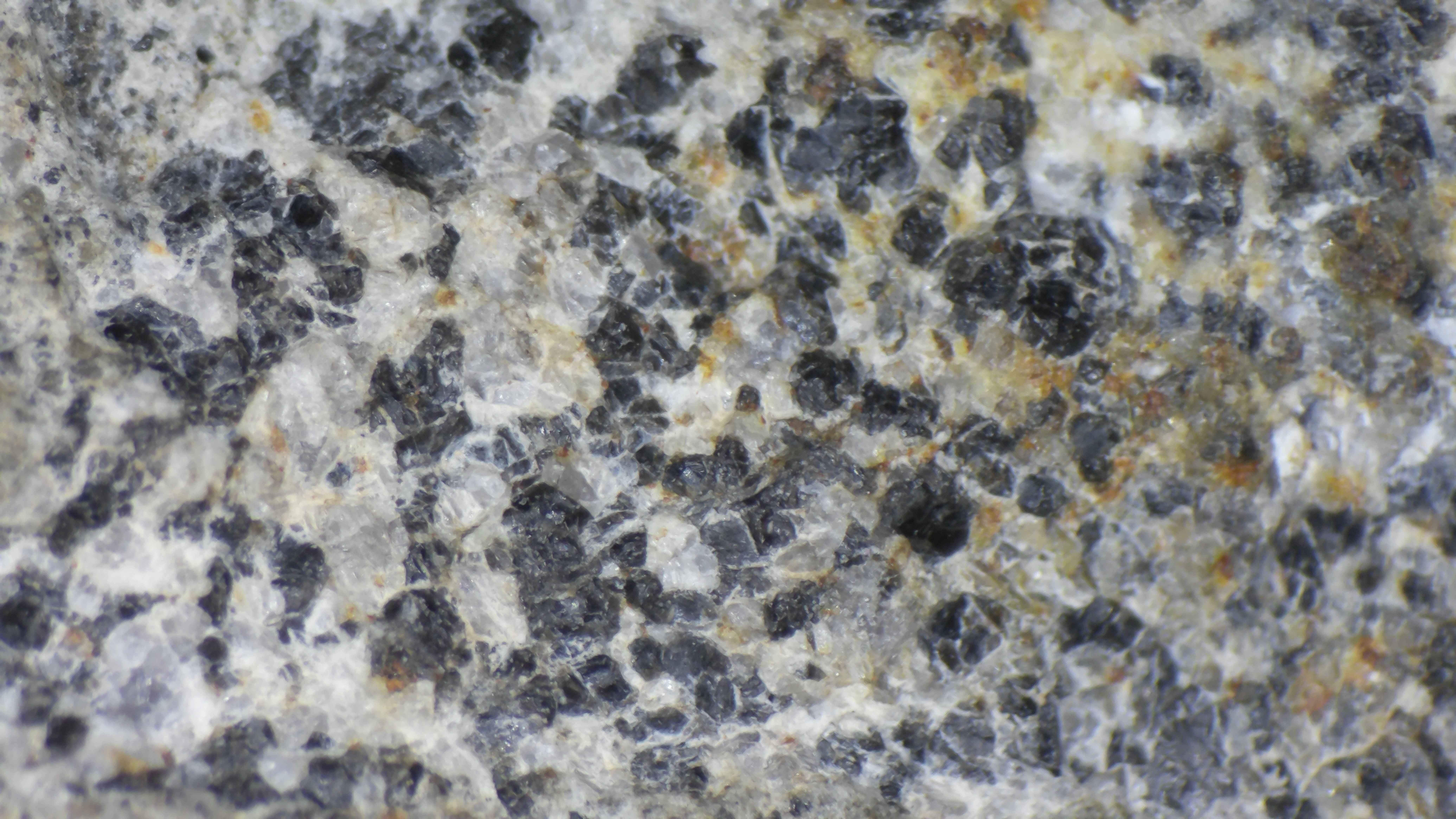

Voici une eucrite NWA 15658 (bréchique, mais elles le sont toutes à des degrés divers) dont les clastes clairs sont de l'eucrite basaltique, le noir le même matériau, mais fondu:
 https://www.lpi.usra.edu/meteor/metbull.php?code=78812

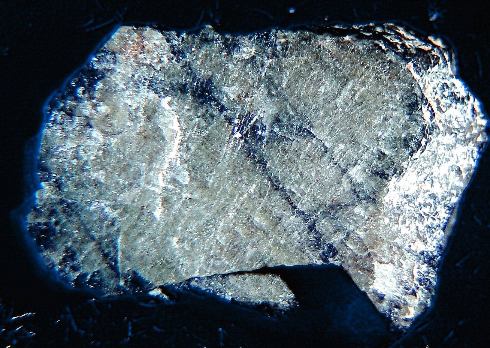

Un exemple d'eucrite cumulée, Dhofar 007: bréchique elle aussi, elle montre au centre un claste plus largement cristallisé, le refroidissement lent du cumulat rend cela possible. Le "blanc" est majoritairement du plagioclase calcique. La veine sombre est une veine de choc fondue.

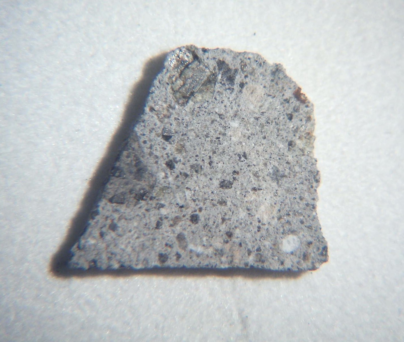

Il y a 5 heures, Max Rouger a dit :
Voici ma tranche de l'eucrite Bouvante, taille réelle 15x15 mm.
le pyroxène c'est le quel?
https://www.lpi.usra.edu/meteor/metbull.php?code=6706
 Même question quel est la nature du pyroxène et pourquoi cette différence de couleur des pyro entre Dhofar et bouvante?

Le pyroxène est présent dans les grains gris-beige ou gris foncé. D'après les analyses, dans les eucrites il s'agit presque toujours d'orthopyroxène (hypersthène) à faible taux de calcium, avec des lamelles d'exsolution de clinopyroxène calcique (l'augite est citée pour l'une d'elles).
https://fr.wikipedia.org/wiki/Pyroxène
Pour la différence de couleur des minéraux sombres (pyroxènes, ilménite, chromite, voire troilite ) entre Bouvante (brèche monomicte) et les autres, je n'ai pas d'explication, si ce n'est l'échelle de vue de la roche et la puissance de l'éclairage. En grossissant les vues, des contrastes apparaissent car les grains sombres deviennent visibles.

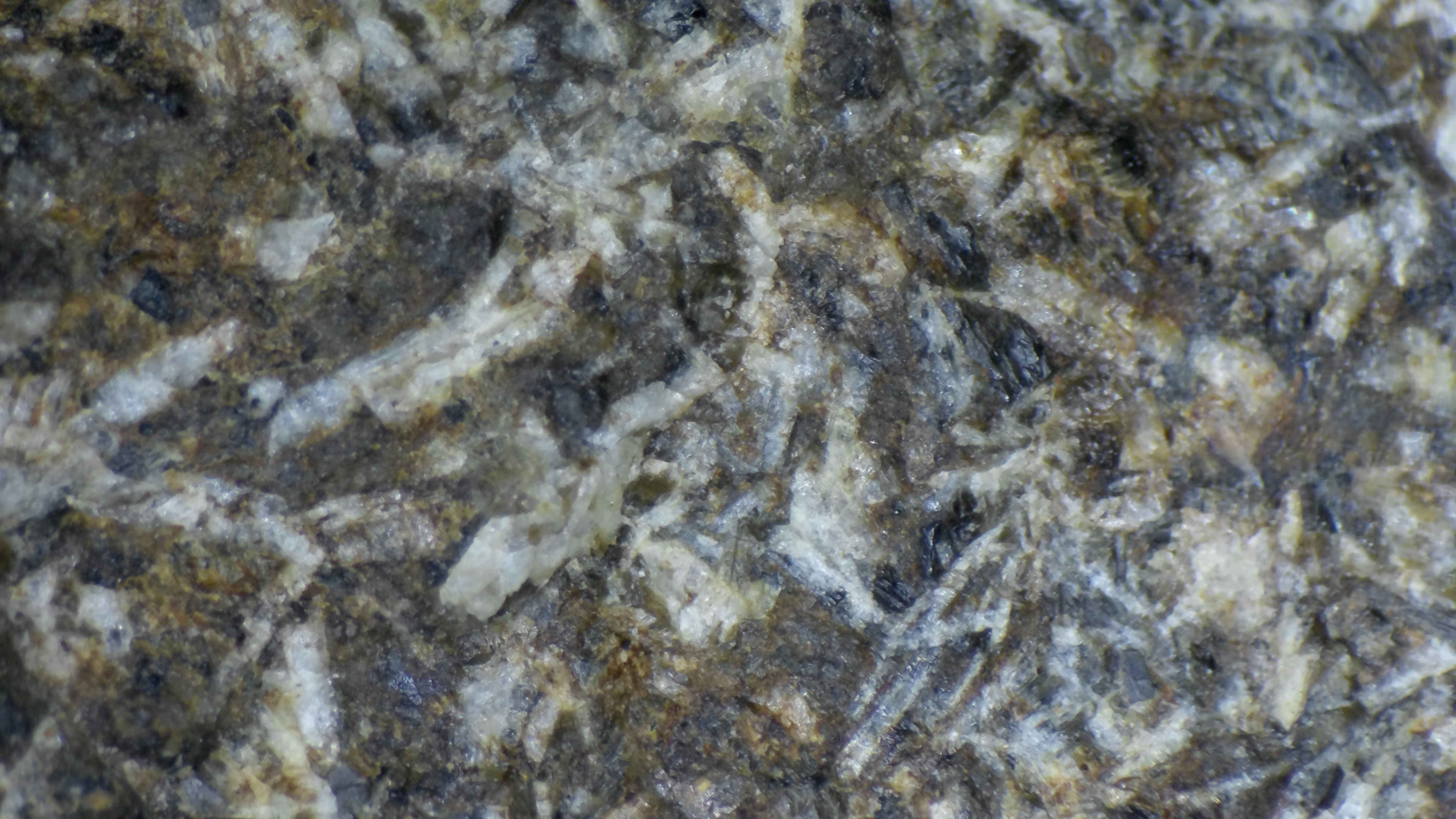

 ce point est important pour moi pour plusieurs raisons,
 une est que j'ai un échantillon dont j'ignore tout présente des pyroxènes aussi sans doute très riche en Fe,
 sa densité est 2.95 bien que peu magnétique, une coupe fraiche présente de belles cristallisations de magnétite photo N°1,
le pyroxène doit donc comme pour les eucrites être majoritairement de l'hyperstène voir de la bronzite,
mais pour ce que je lirais comme une dolérite, la concentration en Fe me semble anormale, quel est votre avis "terrestre" ou non?
je reviendrais sur le deuxième point après.
Cette pierre montre effectivement une texture doléritique, intermédiaire entre gabbro et basalte.
https://planet-terre.ens-lyon.fr/ressource/dolerite.xml
Pour savoir si elle est terrestre ou non, il faudrait caractériser:
-les pyroxènes: si c'est une dominante augite (clinopyroxène), c'est une dolérite bien terrestre. Chez les HED, le pyroxène est de l'orthopyroxène, de l'hypersthène à la bronzite avec une dominante hypersthène. A simple vue, s'agissant des phases sombres, c'est impossible à déterminer; il faut, je pense, une analyse chimique et/ ou cristallographique.
- la composition du plagioclase. Sur une HED, la composition du plagioclase doit tirer vers le pôle calcium dont le terme est l'anorthite. Là encore, il faut une analyse, on ne peut rien dire à simple vue.
La magnétite n'est pas un minéral accessoire des HED, c'est plutôt l'ilménite qui joue ce rôle. Par contre, c'est un minéral accessoire des dolérites, et des shergottites.
Chez les eucrites, qui sont toutes des brèches à des degrés divers, il y a toujours quelques tout petits points de ferro-nickel natif (parfois plus grands et alors visibles à l'oeil nu) , pareil pour les howardites, et les brèches de diogénite.

merci infiniment de m'avoir consacré du temps pour m'éclairer je trouve l'exposé passionnant,
suite à ce que tu dis je comprend que c'est une dolérite.
pour le deuxième point c'est que je ne crois pas que la différence entre pyroxène de Bouvante et Dhofar soit du à la prise de vue ou une altération aqueuse,
car sur un échantillon peut-être howardite je vois en même temps photo N°1 et photo N°2.
çà n'a rien de gênant mais comment deux nature de pyroxène peuvent ce formé sur un astéroïde de petite taille sans doute peux structuré?
si ce n'est pas le même?
