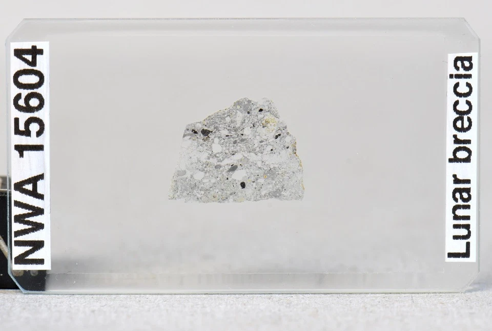

des lames minces existent?
Dans le circuit professionnel oui, sûrement; pour les amateurs, je ne sais pas. La confection d'une lame mince fait perdre beaucoup de matière précieuse. En Allemagne, Mirko Graul faisait des lames minces de météorites pour les amateurs, je ne sais pas s'il continue dans cette activité. Ses lames étaient des merveilles.
Pour ces recherches, je suis tombée sur ce site qui permet de visualiser des lames minces de météorites classées et en particulier des martiennes. On peut zoomer comme avec un vrai microscope, et ce qu'on voit est commenté, le top ! :yahoo:
https://www.virtualmicroscope.org/content/shergotty         (c'est un exemple, ils en ont d'autres)

Je confirme que Mirko Graul continue à faire des lames minces qu'il met régulièrement aux enchères sur eBay, je lui en ai acheté trois par ce moyen il n'y a pas très longtemps.
iberiko également sur eBay propose des lames minces, j'ai acheté aussi 6 lames minces de chondrites auprès du vendeur Sdfossils.
Donc oui, il est facile pour un amateur de s'en procurer mais il faut dire qu'elles restent relativement chère, aux alentours de 100€.
D'où l'avantage des enchères proposées par Mirko Graul car j'ai eu mes trois lames minces, deux eucrites et une lunaire pour le prix habituel d'une seule.

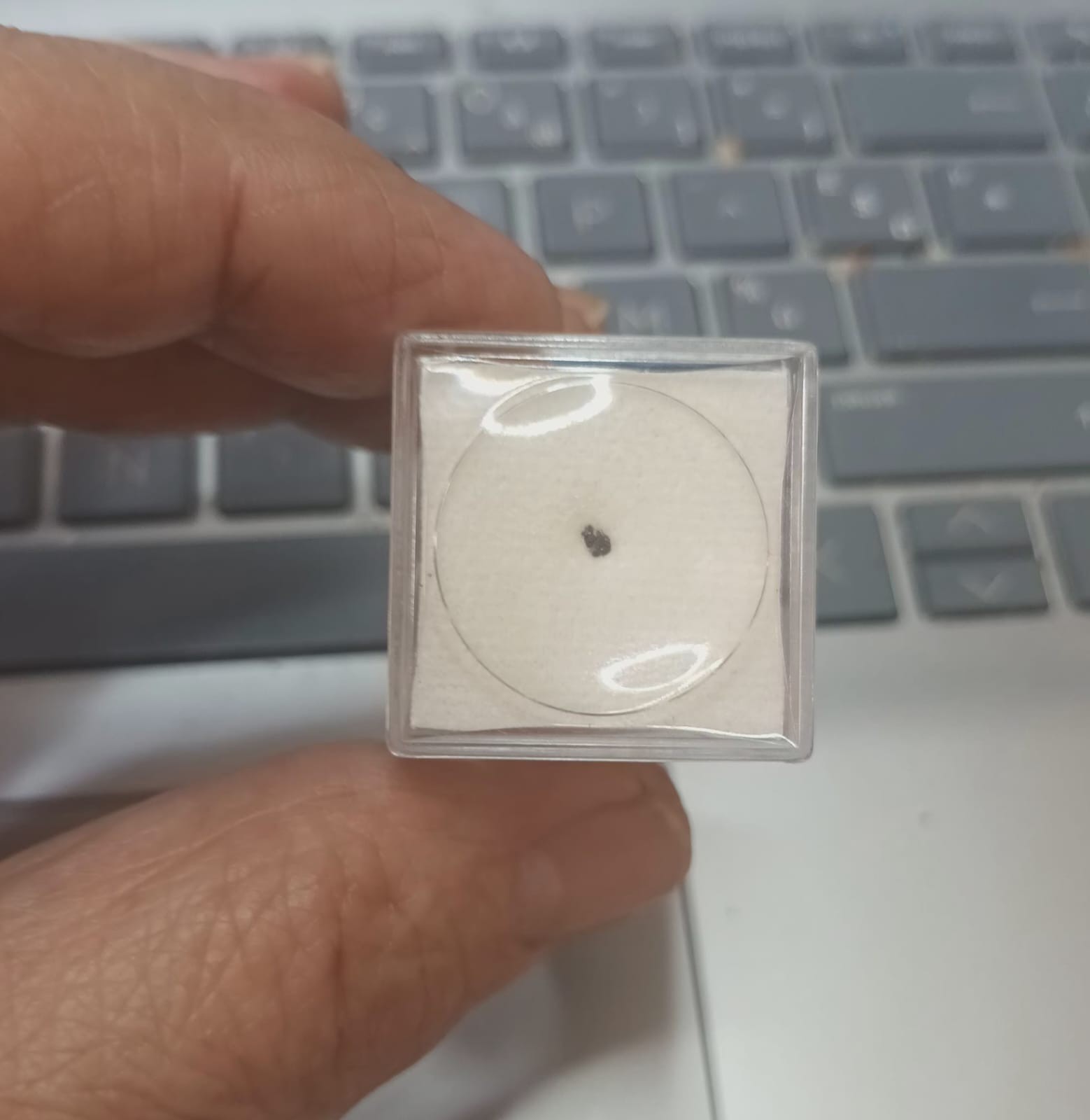

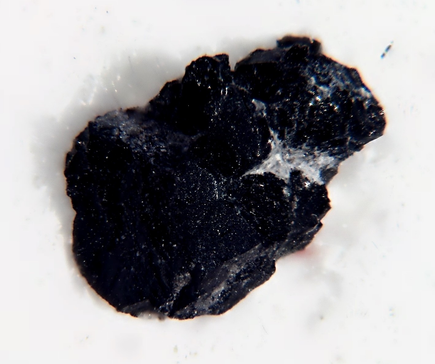

Voici ma dernière achondrite martienne de type shergottite reçue cette semaine, il s'agit d'une petite météorite de 0,9g.
Elle a été trouvée au Mali en 2025, son nom est Tarkint 001.
https://www.lpi.usra.edu/meteor/metbull.cfm?sea=Tarkint+001&ants=&nwas=&falls=&valids=&stype=contains&lrec=100&map=ge&browse=&country=All&srt=name&categ=All&mblist=All&rect=&phot=no&strewn=no&snew=0&pnt=Normal+table&sfor=names&code=86283
Il y a 15 heures, icarealcyon a dit :

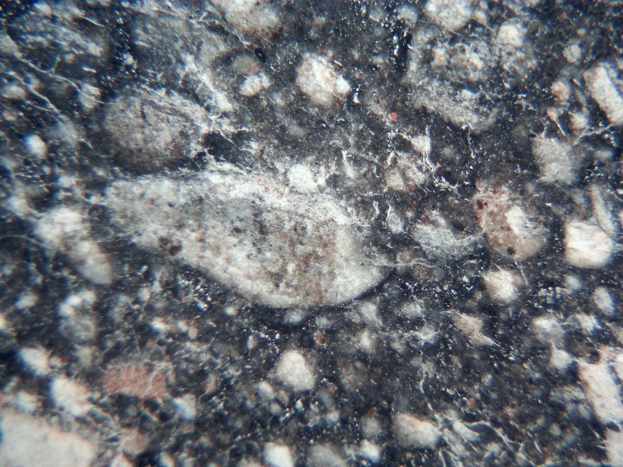

Ma première météorite lunaire NWA 11273 était toute petite, mais elle tenait alors du miracle, inespéré en 2017... C'est une jolie brèche de régolithe feldspathique, contrastée et fraîche:
Ma dernière lunaire en date est NWA 17715 : une sombre brèche fondue, feldspathique, gabbroïque, basaltique, avec des clastes fondus, à minéraux isolés également: principalement olivine, pyroxène, anorthite; accessoires: ilménite, troilite, FeNi natif. Un grain de FeNi est visible  en haut à gauche dans le claste clair à anorthite.
J'ai fini par craquer pour une martienne qui cochait mes critères de choix : Ouargla 010 (Lybie), une shergottite fraiche avec une lithologie nette. C'est une texture gabbroïque, composée à 48% de clinopyroxène zoné, 27.2% d'olivine, et 23%de maskelynite en grandes lattes (remplaçant les plagioclases sous l'effet de choc). Les minéraux accessoires listés sont: ilménite, titano-chromite, pyrrhotite.
Vous avez là de très beaux échantillons, merci pour ce partage.
Au premier coup d'oeil, la Tarkint 001 ressemble à s'y méprendre à un grès hétérogranulaire bien terrestre. Il n'y aurait pas la petite veine de choc remplie de verre noir... Comme quoi les chasseurs de météorites locaux portent un regard d'aigle sur leur environnement et ont bien potassé les dernières découvertes.
Par contre, pour la classer en shergottite le labo a dû prendre un chausse-pied:mortderire: Elle s'éloigne quand même pas mal de l'originale..

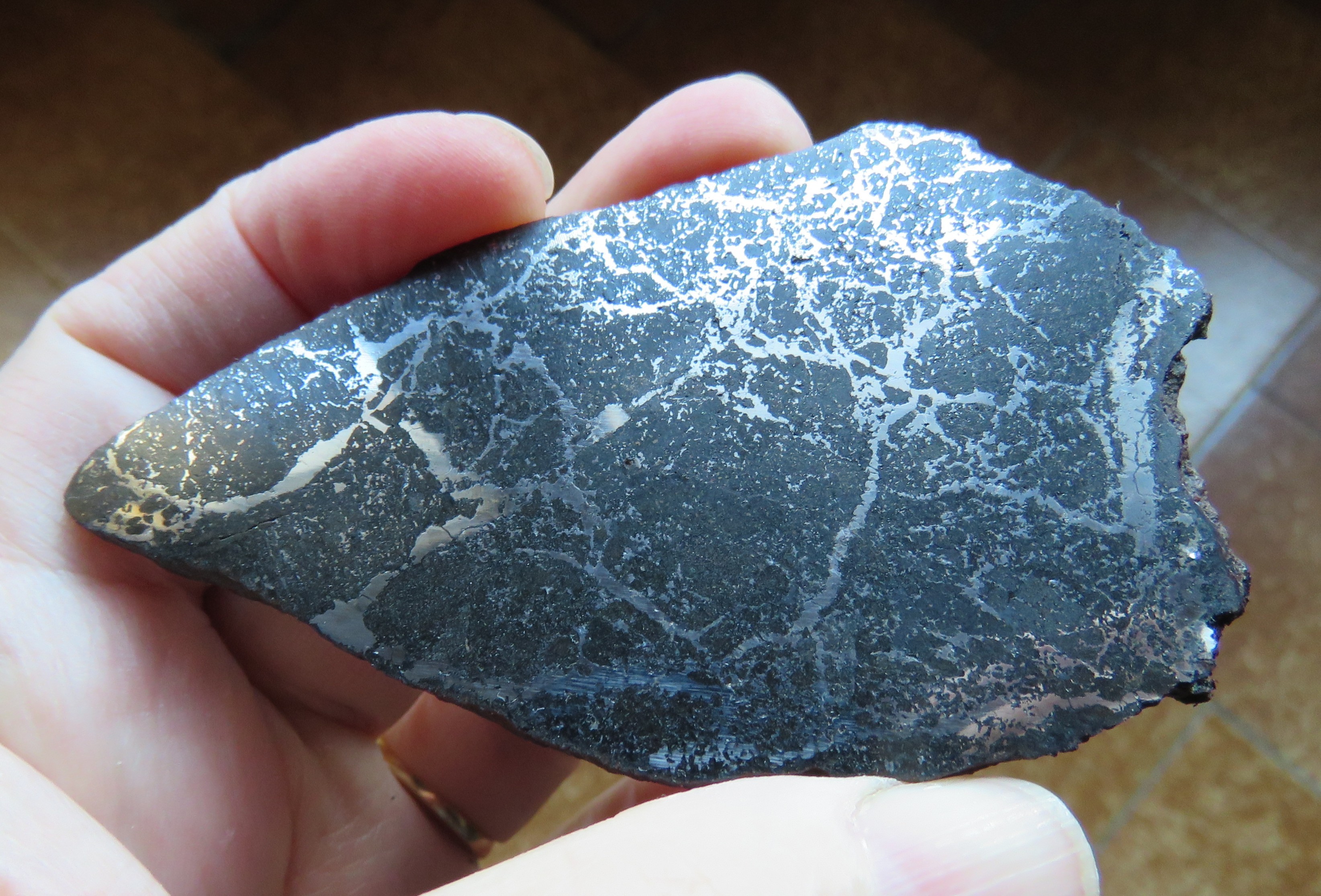

Il y a 13 heures, icarealcyon a dit :
Les Campo Del Cielo, outre leur nombre et la taille colossale de certaines dans leur pays d'origine, sont surtout intéressantes pour leur richesse en inclusions silicatées: ces plages sombres sont pratiquement identiques aux achondrites primitives classées winonaïtes .
Déjà posté plus haut mais remis ici une autre vue :  un exemple de Campo très silicatée.

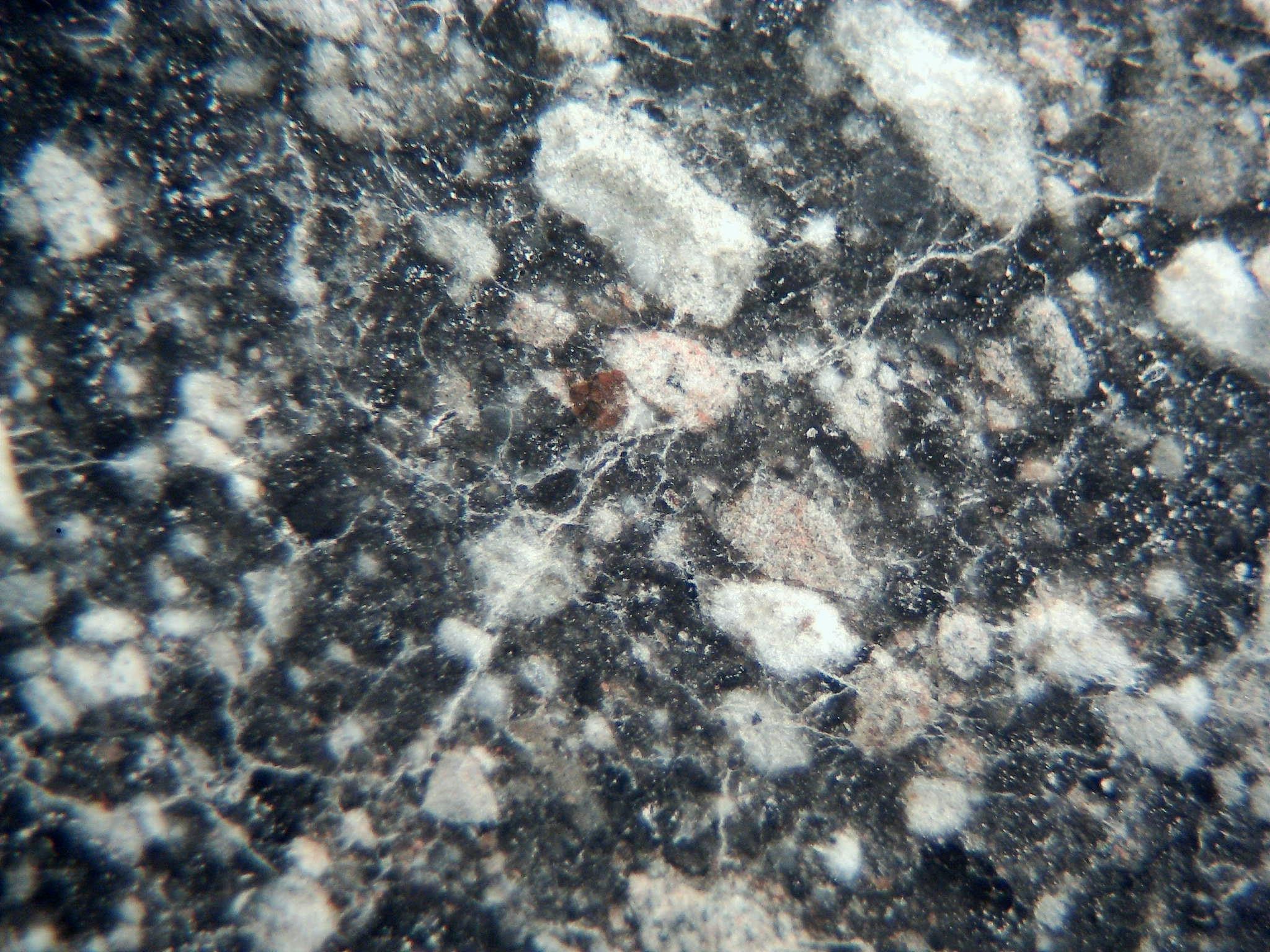

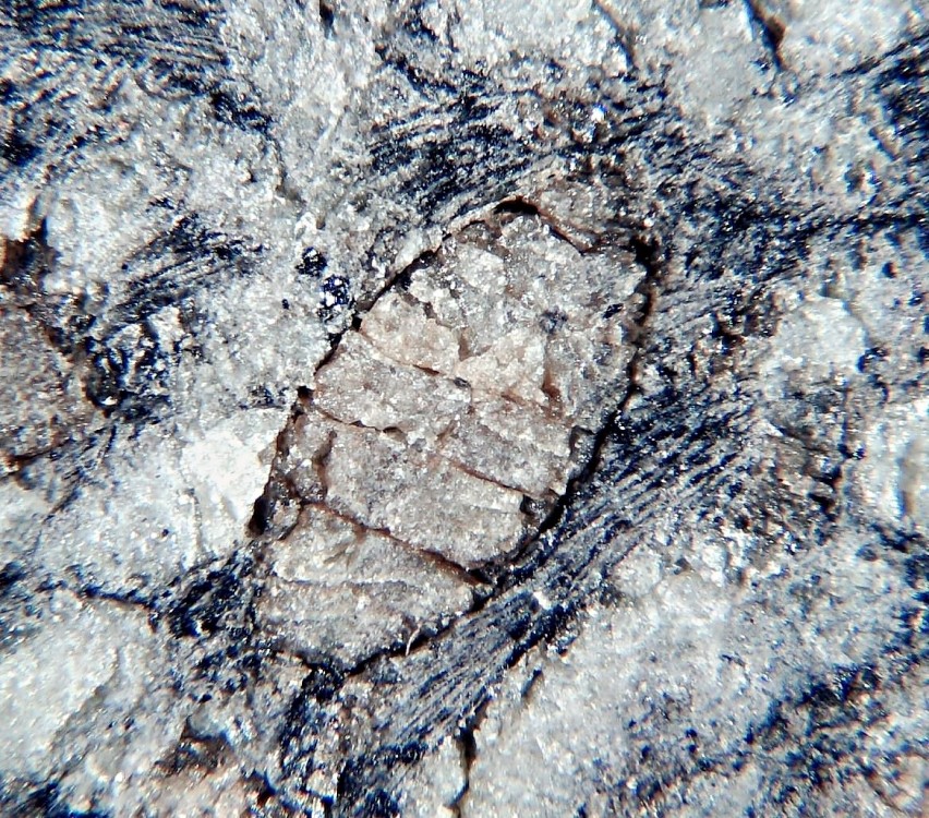

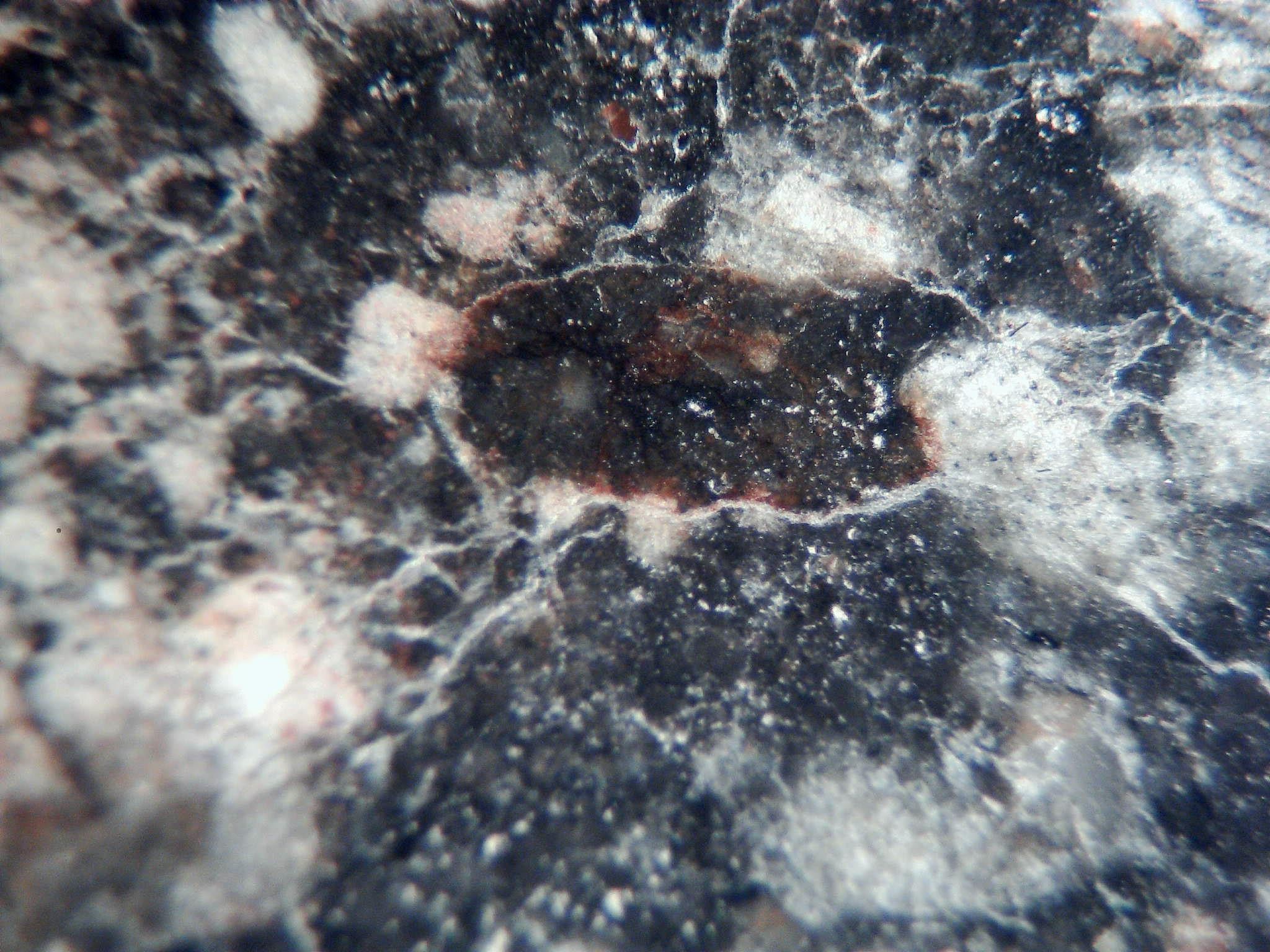

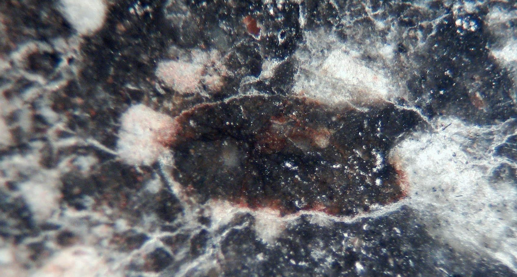

Le 05/02/2026 à 19:39, Max Rouger a dit :
Cela je ne sais pas, c'est ma seule lunaire avec de tels cristaux!

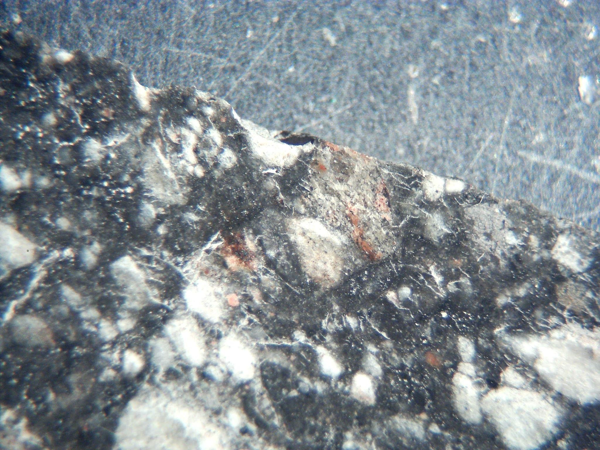

En fait je viens de me rendre compte que j'ai une autre lunaire avec des cristaux de spinelle rouge, moins spectaculaires que dans la Tisserlitine.
Je les ai photographiés dans ma grande tranche de 34 grammes de NWA 17353.
Cette histoire de spinelle chromifère est intéressante, ne serait-ce parce que l'on a pas souvent l'occasion d'observer de telles couleurs de cristaux dans le petit monde des météorites. Je vais recevoir prochainement une lunaire: Oued el Amim 001  qui en contient également, c'est même le premier minéral listé dans les minéraux accessoires:
https://www.lpi.usra.edu/meteor/metbull.php?code=83972
Mais elle n'a pas un aspect rosâtre comme Tisserlitine 001.

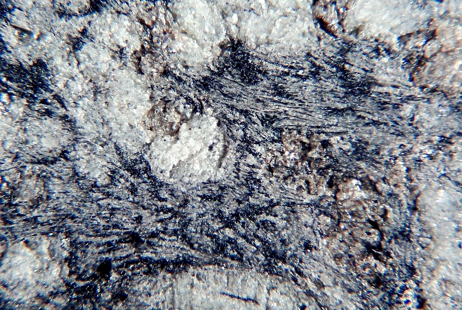

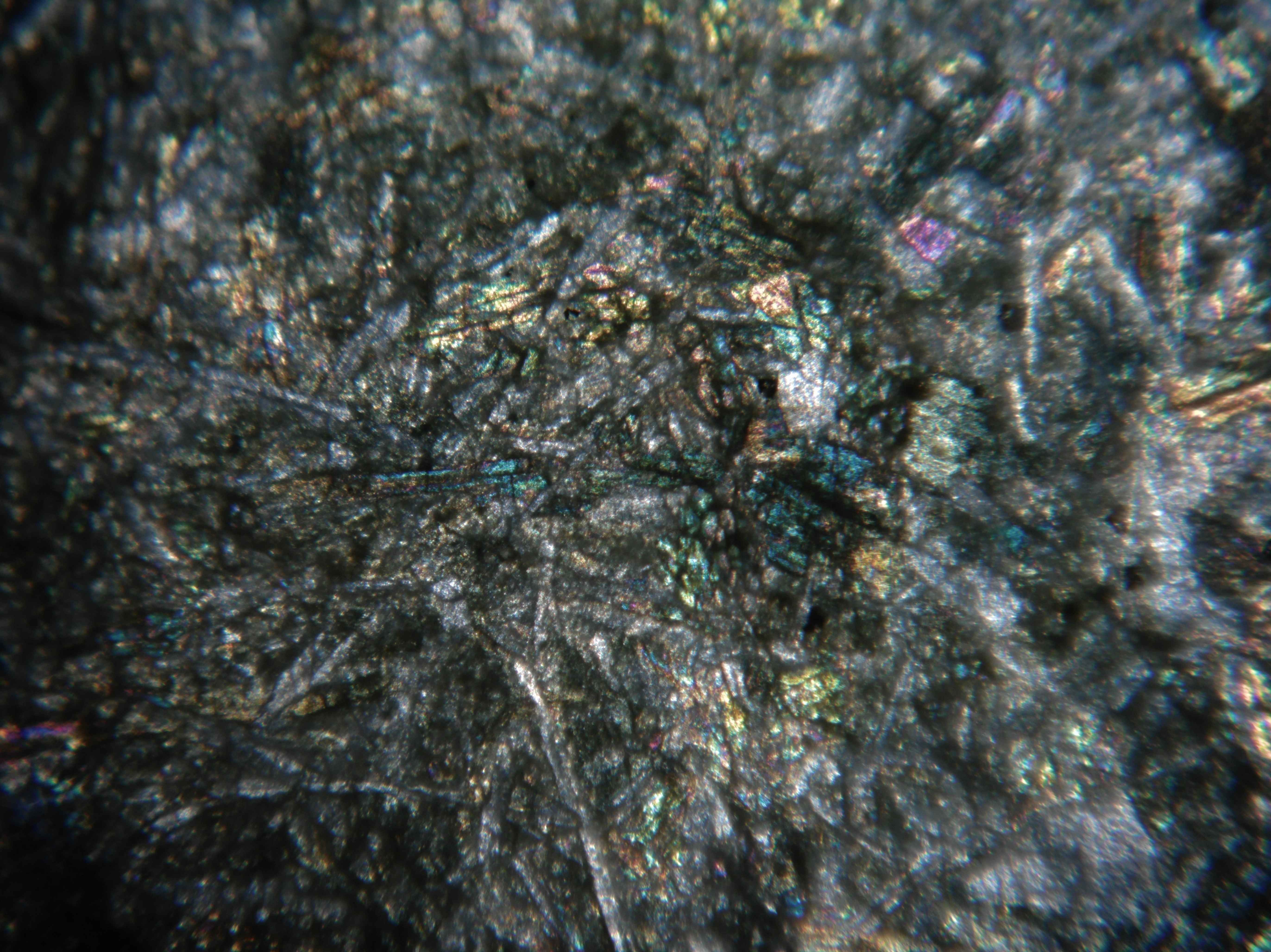

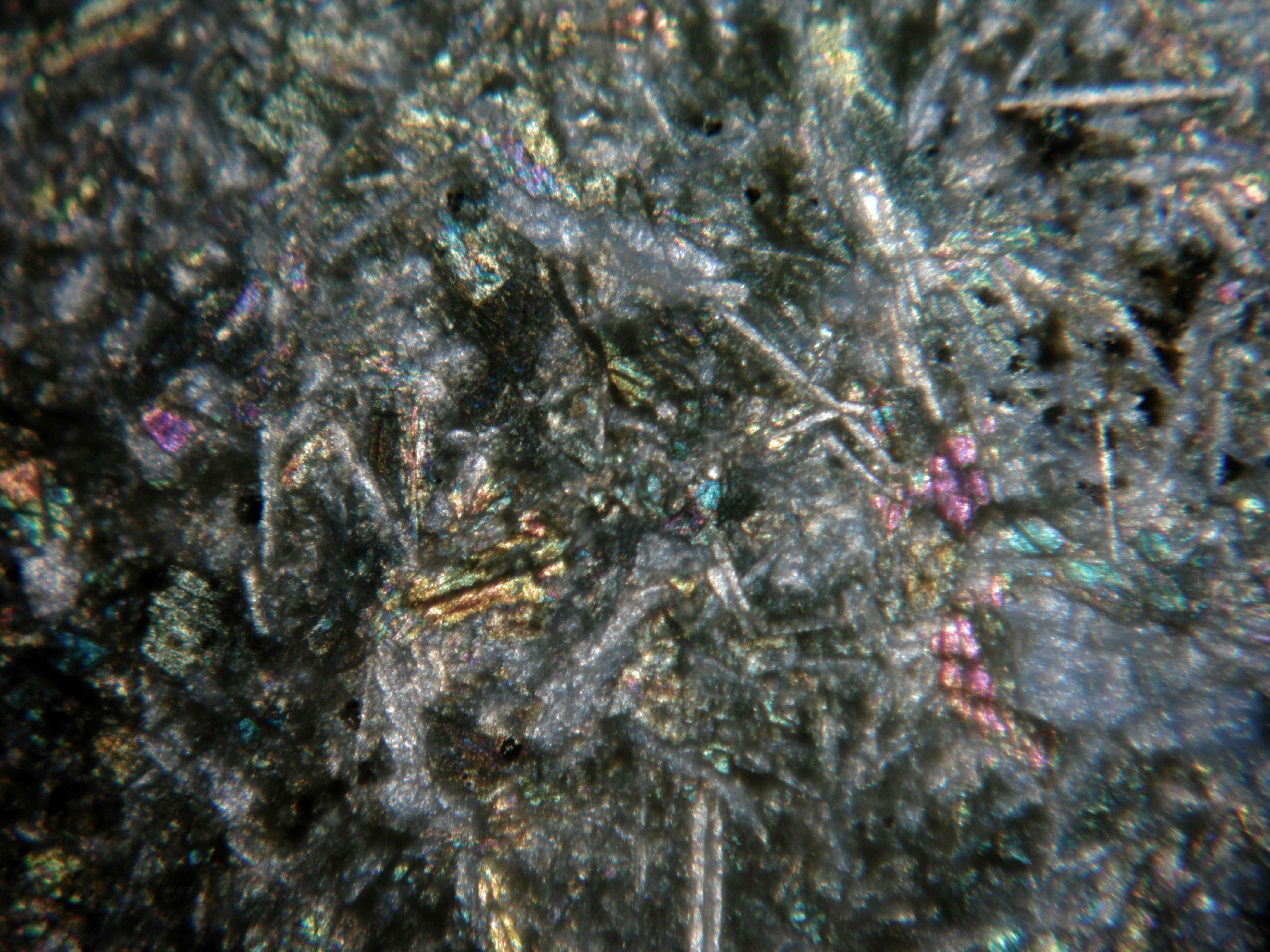

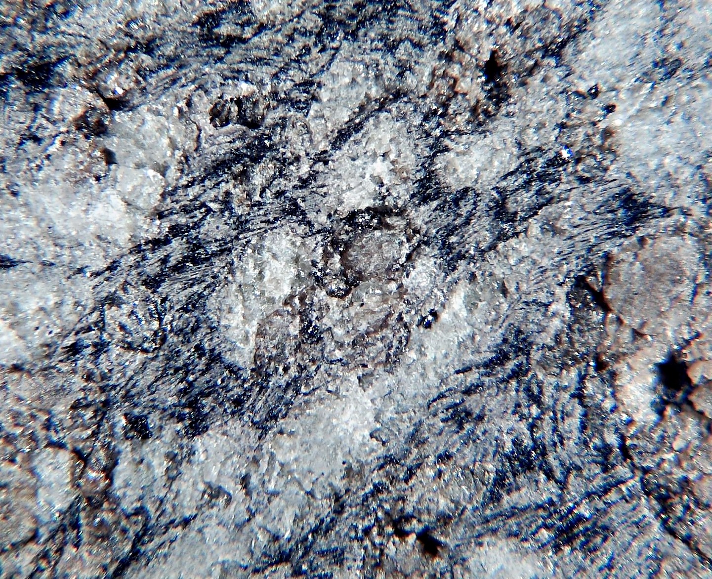

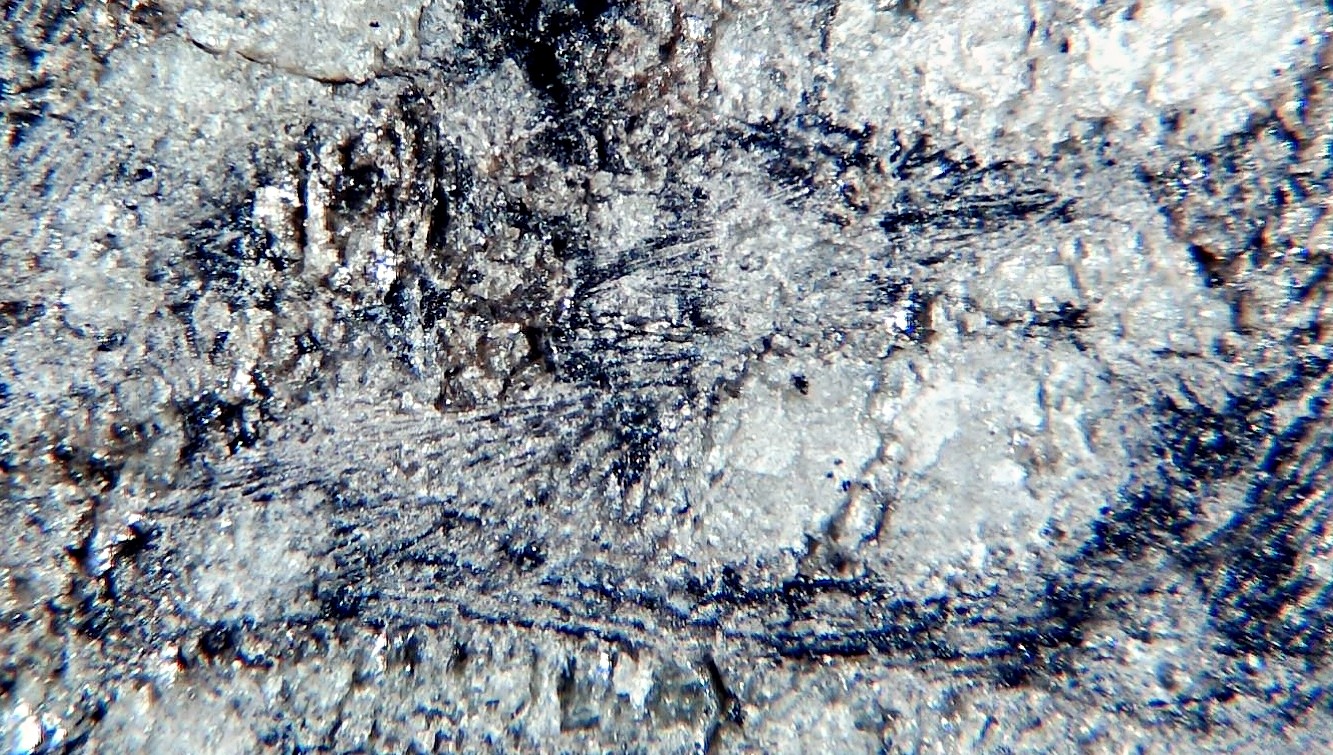

Voici une petite trance de 0,56g d'achondrite martienne NEA 053 qui possède une structure bien particulière.
Extrait du Meteoritical Bulletin:
Roche ignée, dominée par des grains de pyroxène allongés (pyroxène pauvre en Ca et pyroxène riche en Ca) allant jusqu'à 3 mm et des grains d'olivine isométriques jusqu'à 2,5 mm, avec un mélange interstitiel de plagioclase et de pyroxène en forme de lathes. Les cristaux d'olivine et de pyroxène présentent un zonage chimique igné. Le comptage ponctuel sur des images de lames minces a révélé 33 % en volume d'olivine, 40 % en volume de pyroxène et 27 % en volume de plagioclase. Ce dernier a été complètement transformé en maskélynite. Les accessoires sont un polymorphe de SiO2, de l'ilménite et de la titanomagnétite.
https://www.lpi.usra.edu/meteor/metbull.cfm?sea=NEA+053&ants=&nwas=&falls=&valids=&stype=contains&lrec=100&map=ge&browse=&country=All&srt=name&categ=All&mblist=All&rect=&phot=no&strewn=no&snew=0&pnt=Normal+table&sfor=names&code=81469
Ci-joint quelques photos prises au microscope grossissement x40.

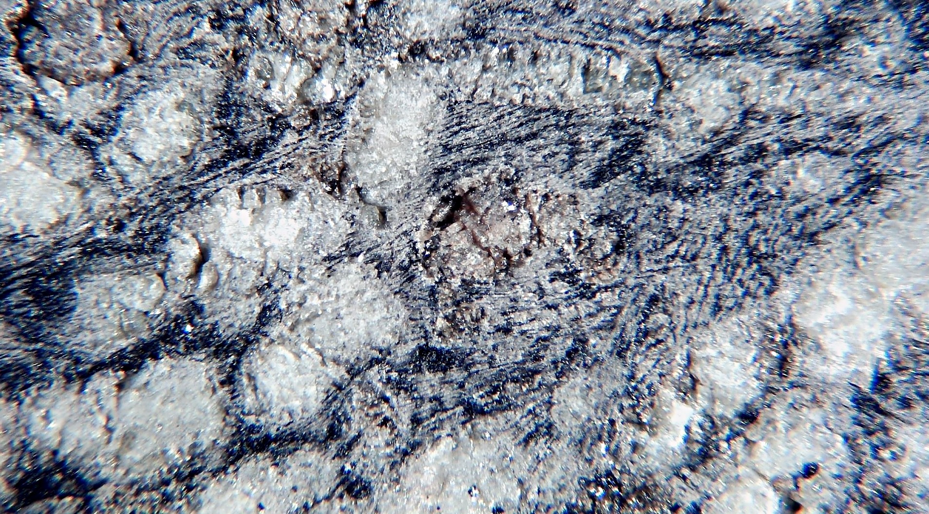

Comme vous le savez, on ne connait que trois météorites appartenant à la catégorie des chassignites.
Je vous ai déjà montré mon échantillon de Chassigny, je vous montre aujourd'hui mon autre chassignite, un échantillon micro de NWA 2737, photographié au microscope grossissement x100.
https://www.lpi.usra.edu/meteor/metbull.cfm?sea=NWA+2737&ants=&nwas=&falls=&valids=&stype=contains&lrec=100&map=ge&browse=&country=All&srt=name&categ=All&mblist=All&rect=&phot=no&strewn=no&snew=0&pnt=Normal+table&sfor=names&code=32487

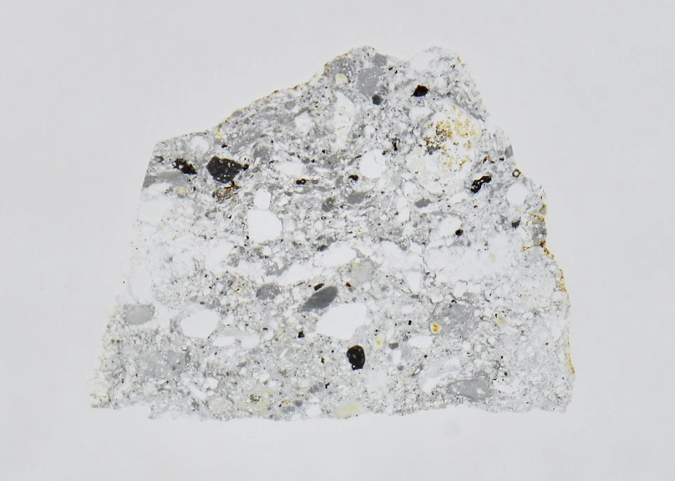

Bonjour à tous et à toutes,
Ma collection de météorites est bien modeste par rapport à vos acquisitions.
Je vous présente ma toute première lunaire acquise en 2012 auprès des découvreurs ( les frères Hupé).

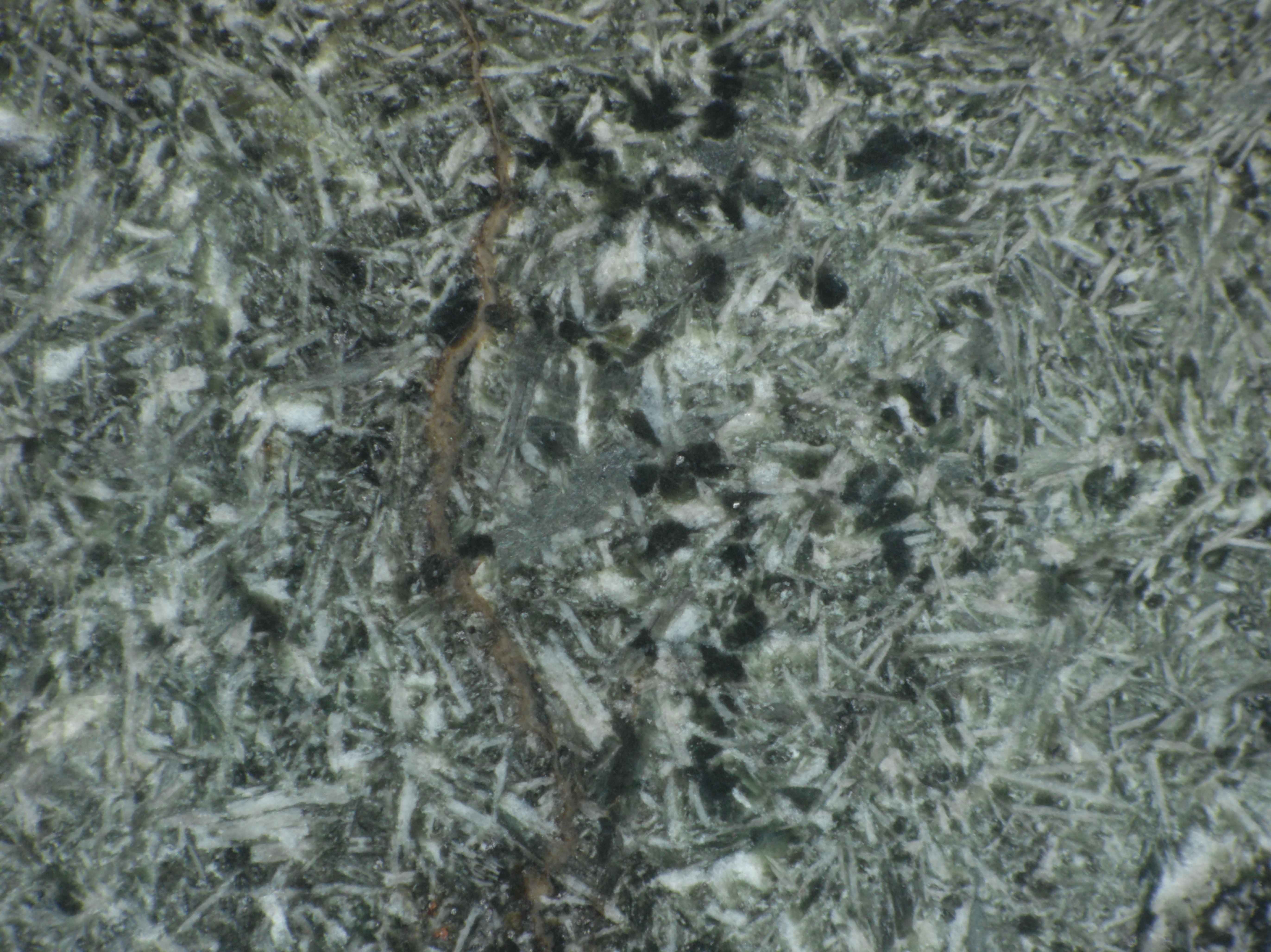

Il y a 3 heures, zéolite a dit :
Bonjour une candidature pour shergottite?
Une texture ophitique:  compatible avec une ophite terrestre, une eucrite... ou certaines shergottites comme Zagami ou NWA 6963 ...
 C'est essentiellement une question de composition: déjà, le plagioclase transformé en maskelynite pour les lattes dans les shergottites, car c'est le plus facile à mettre en évidence avec sa structure amorphe, parfois re-cristallisée, ce qui complique un peu les choses. Impossible à établir au simple visuel, sans analyse et la taille des lattes. Pour recourir à un comparatif, ce site permet d'observer plusieurs martiennes de façon rapprochée:
https://www.virtualmicroscope.org/content/nwa-6963-basaltic-shergottite
Je n'ai perso qu'une shergottite classée en collection à ce jour, Ouargla 001, et ses lattes de maskelynite sont très larges (+ ou -1mm),et partiellement recristallisées. Elle montre une texture gabbroïque plutôt qu'ophitique. Heureusement que l'analyse du MB me dit ce que c'est, car sur la face la plus finement polie de la tranche, dans un champ de vision suffisamment restreint pour escamoter la structure en lattes, ces lattes verdâtres et bien translucides pourraient mimer du pyroxène gemme, voire de l'olivine !  En pareil cas on voit toute l'importance d'une analyse sur lame mince et chimique.
Il y a 2 heures, Ihagee a dit :
Elle est bien représentative de cette famille de brèches feldspathiques avec ses belles enclaves d'anorthite blanche. Avez-vous testé la fluorescence aux UV longs sur ces inclusions ? Il y en a (pas toutes) qui répondent en blanc intense.

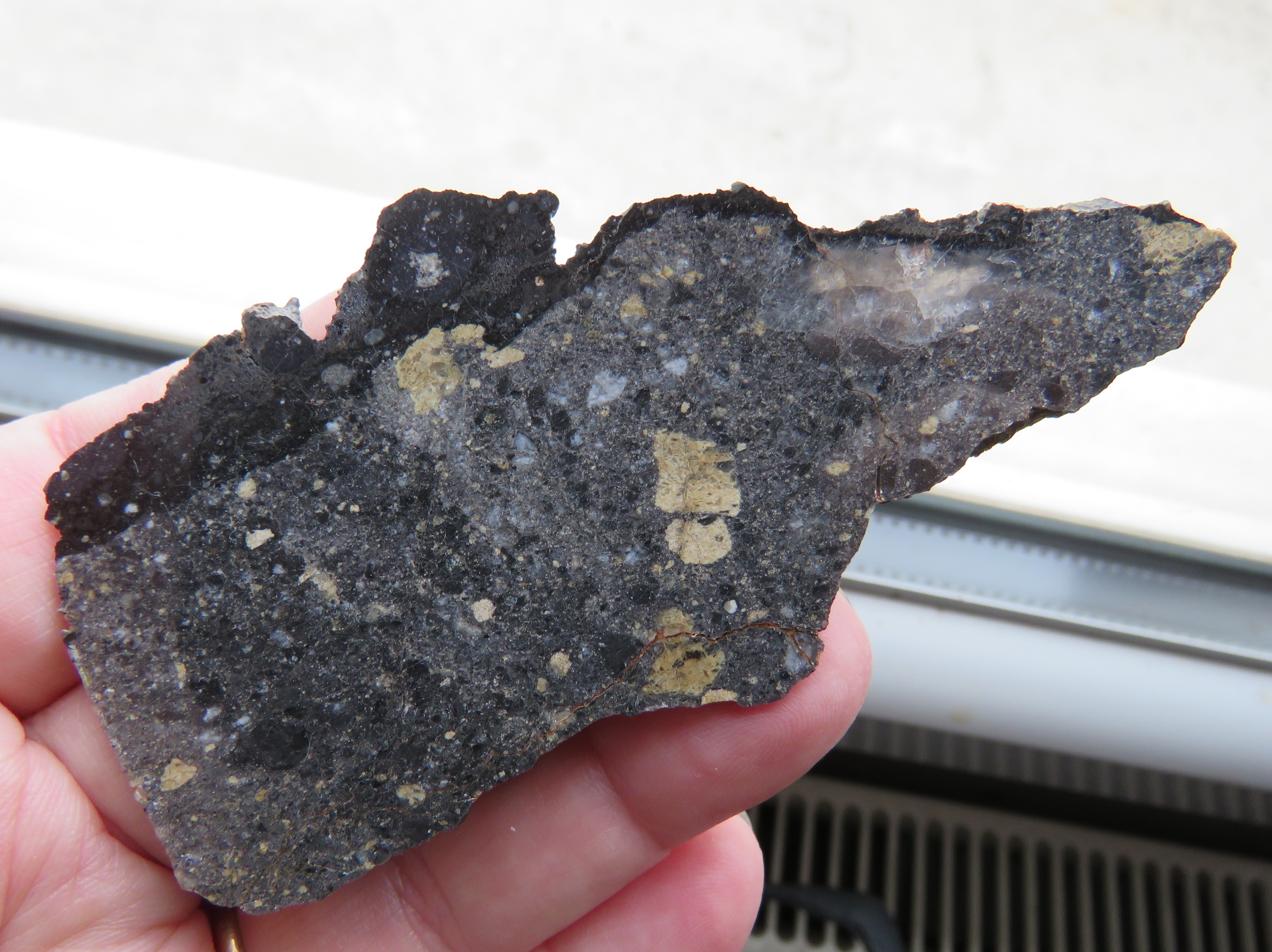

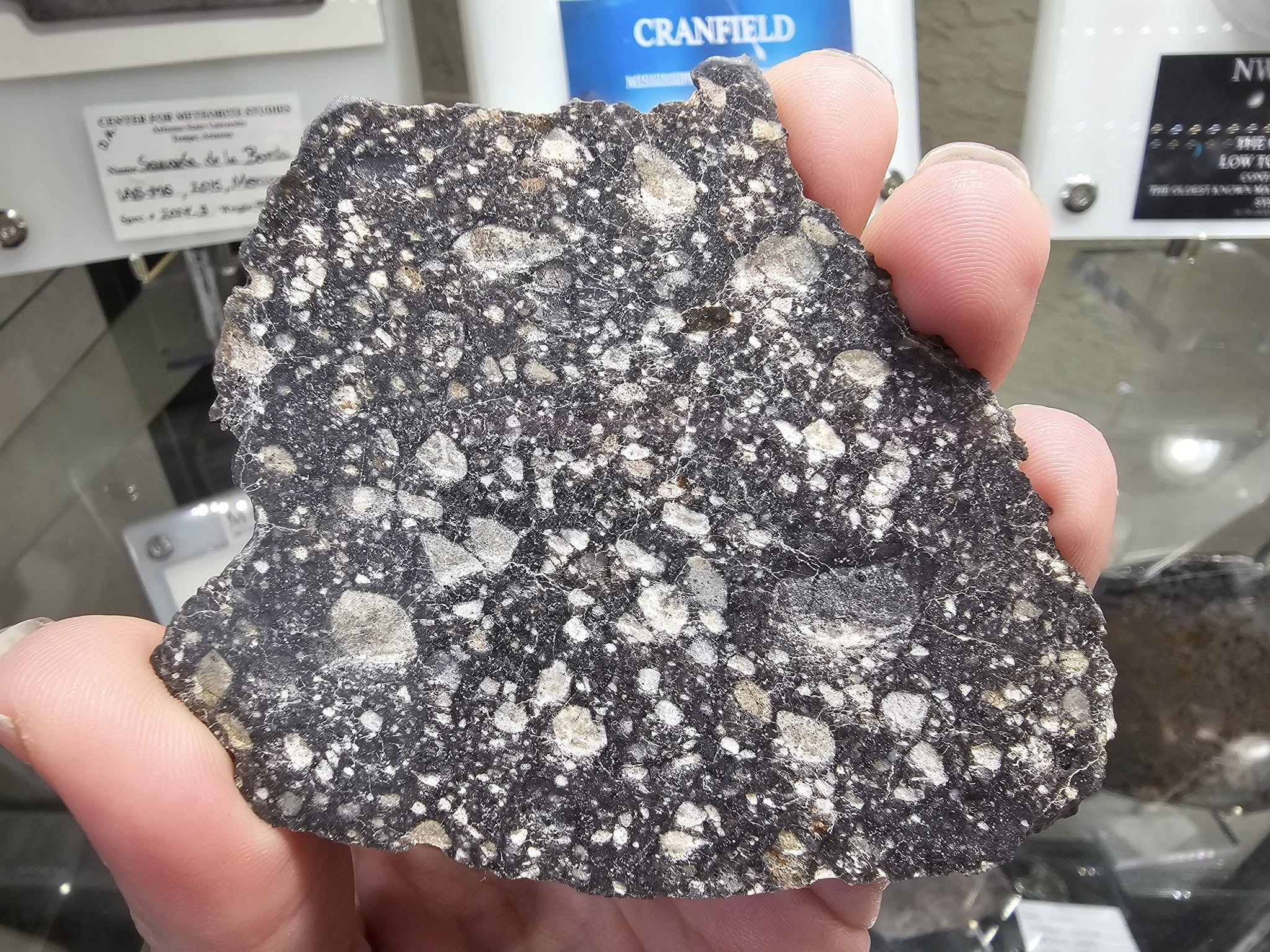

Ma plus récente entrée en collection est une brèche felspathique lunaire: Tin-Essako 005, découverte en 2020 dans le district de Gao au Mali, publiée en 2022 . https://www.lpi.usra.edu/meteor/metbull.php?code=75378
C'est une tranche de 14.78g, 9cm de plus grande dimension. Elle montre une partie fondue, très sombre, avec une texture fluidale, contrastant avec une partie bréchique plus "conventionnelle" aux enclaves de tailles et natures diverses, des monominérales, des "brèches dans la brèche" claires et sombres. Il présente également un grand claste (12mm) d'anorthite incolore, quasi-transparente (en haut à doite).
il y a 40 minutes, icarealcyon a dit :
J'avais tenté une lame mince mais je l'ai complètement foiré, (j'en refais une si çà peux aidé?),
les lattes me semblent un peux étroite mais j'ai si peu d'expérience.IMG_3832l.thumb.JPG.b1e9926b06a3854445b3bcfdc53cb2a5.JPG
