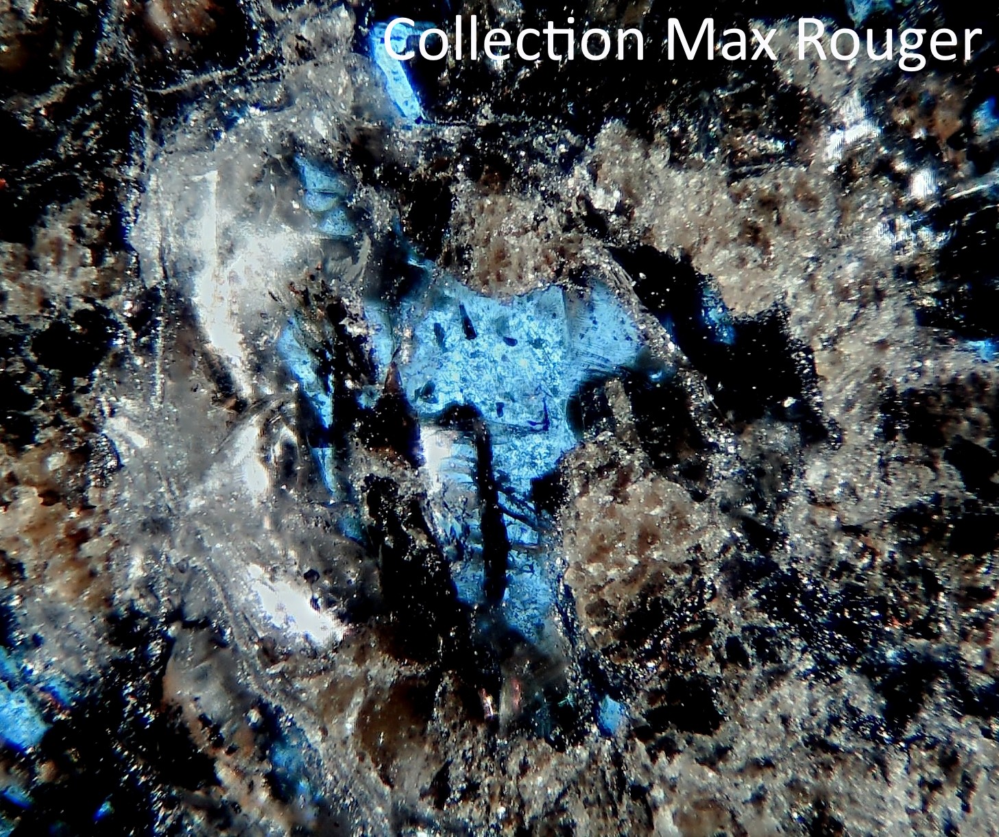

ce sujet n'existant pas encore j'ai cru bon de le créer afin de partager sur ce thème qui traitera donc des achondrites dont il a été prouvé qu'elles provenaient de ces deux astres.
Pour rappel, ce qui a permis de déterminer leur origine est différent pour chacune de ces deux catégories.
Concernant les lunaires, les échantillons rapportés par les missions Apollo nous ont permis une comparaison directe au niveau minéralogique.
Pour les martiennes, c'est grâce à l'analyse de leur contenu gazeux piégé, comparé aux analyses reçues des rovers Curiosity et Perseverance de l'atmosphère martienne, qui ont révélé une composition chimique identique.
Les trois premières météorites martiennes connues sont des chutes : Chassigny en 1815, Shergotty en 1865 et Nakhla en 1911.

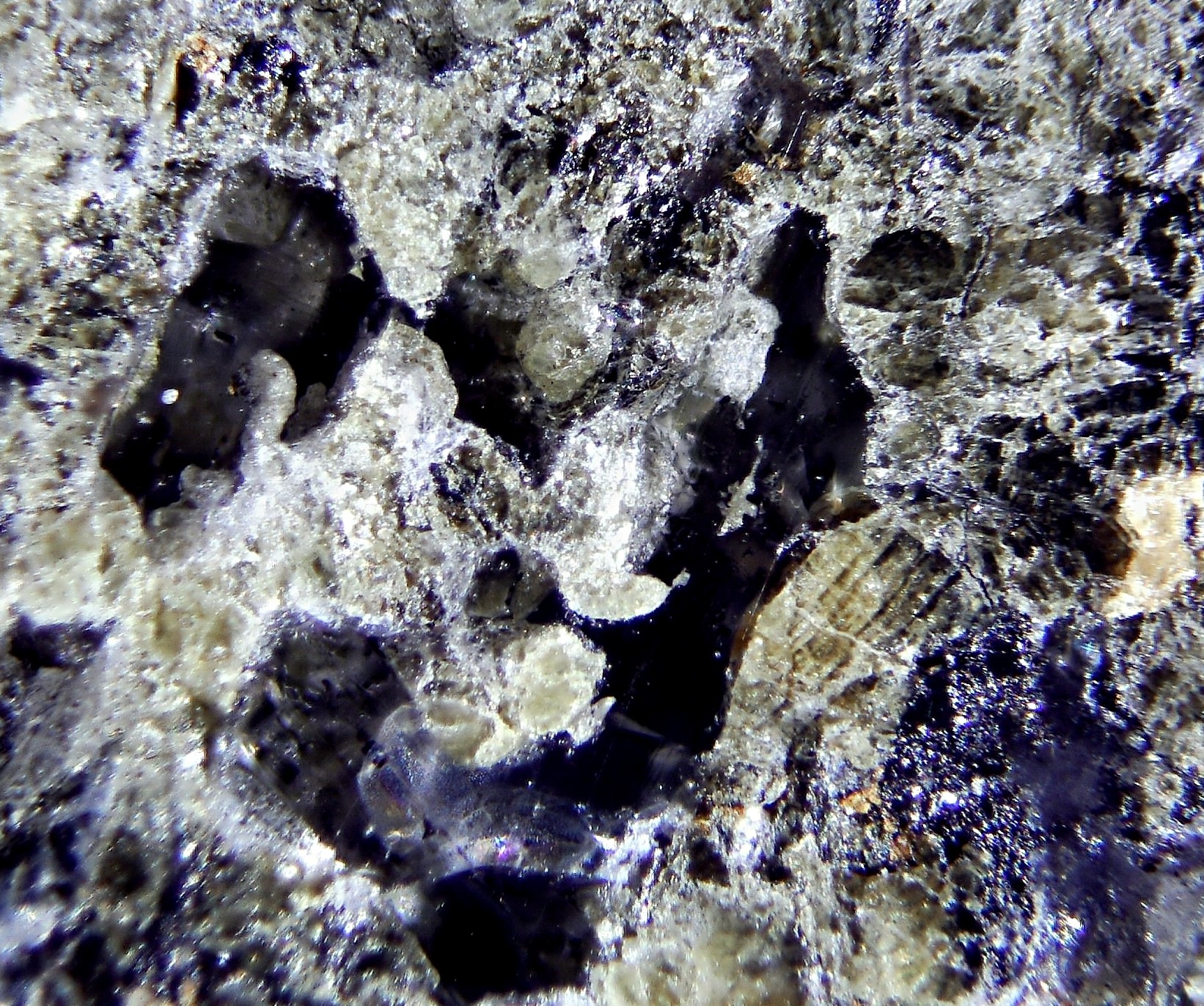

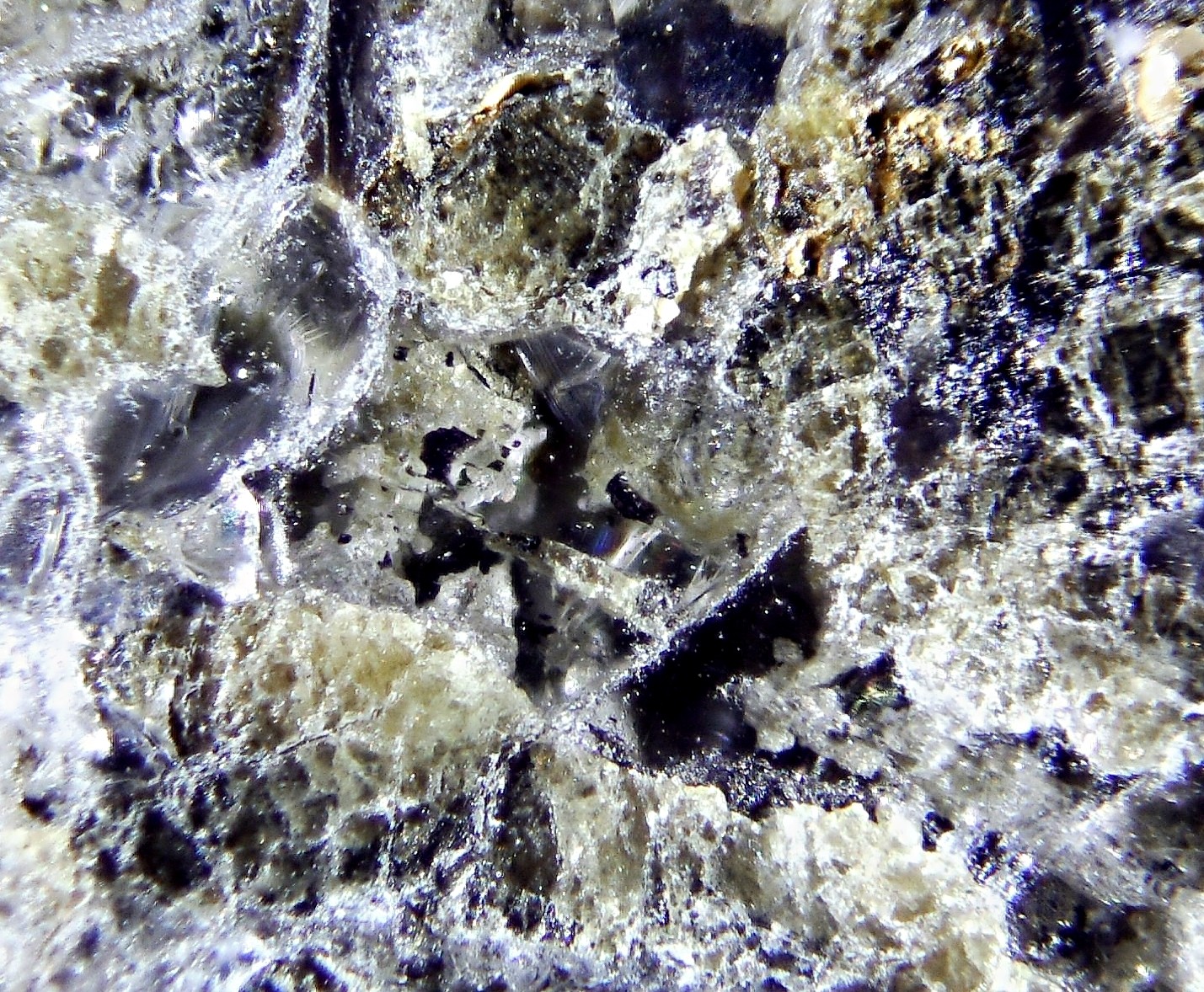

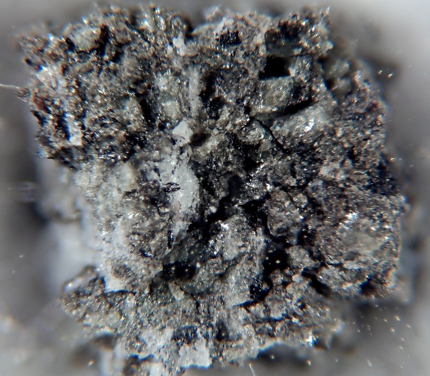

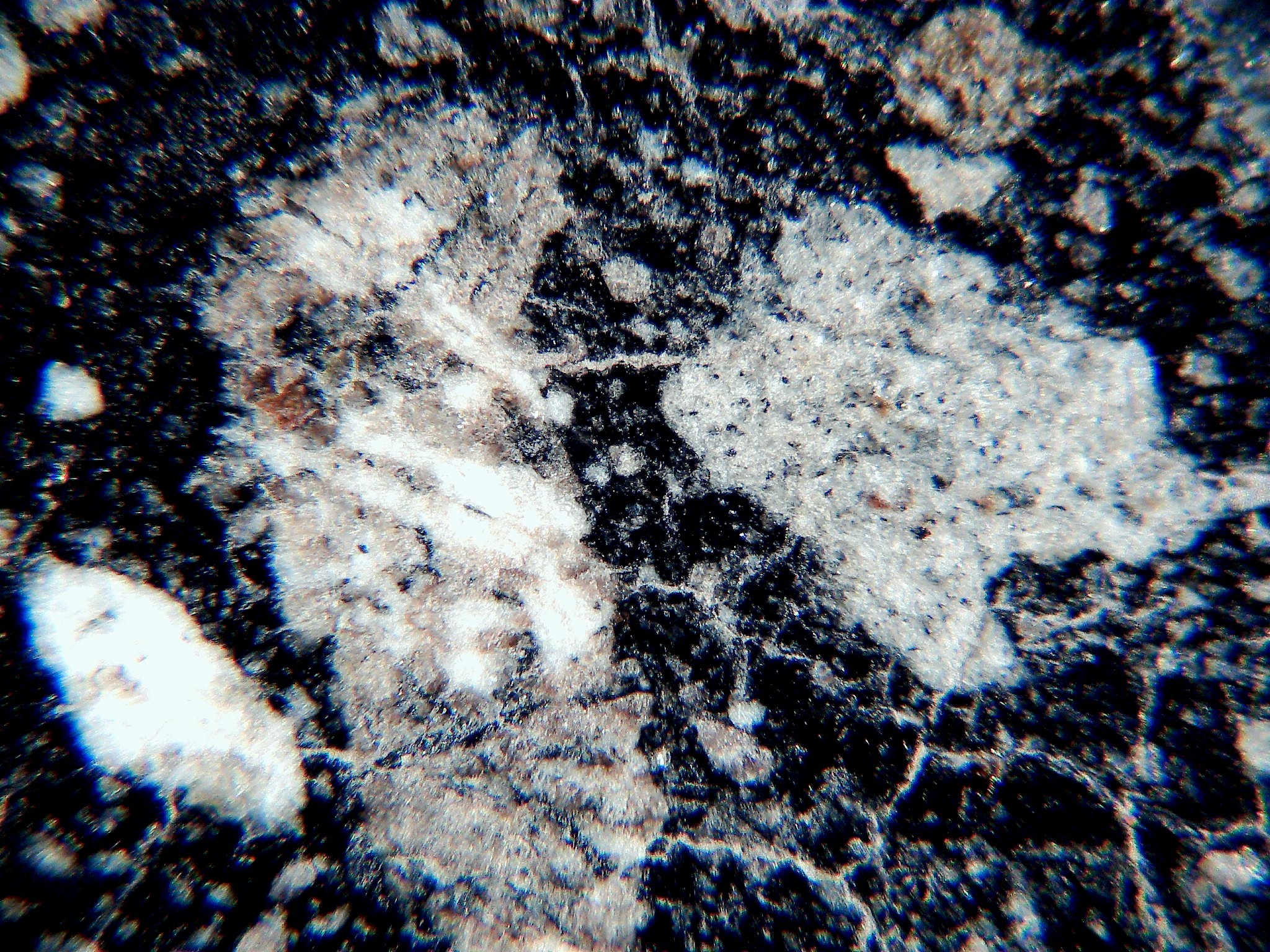

Pour commencer cette longue série, je vous présente aujourd'hui mon échantillon de Shergotty, qui a donné son nom au groupe des shergottites, les achondrites martiennes les plus nombreuses puisque nous en connaissons aujourd'hui 356 dans la base de données "Meteoritical Bulletin Database".
Photo prise au microscope grossissement x40.

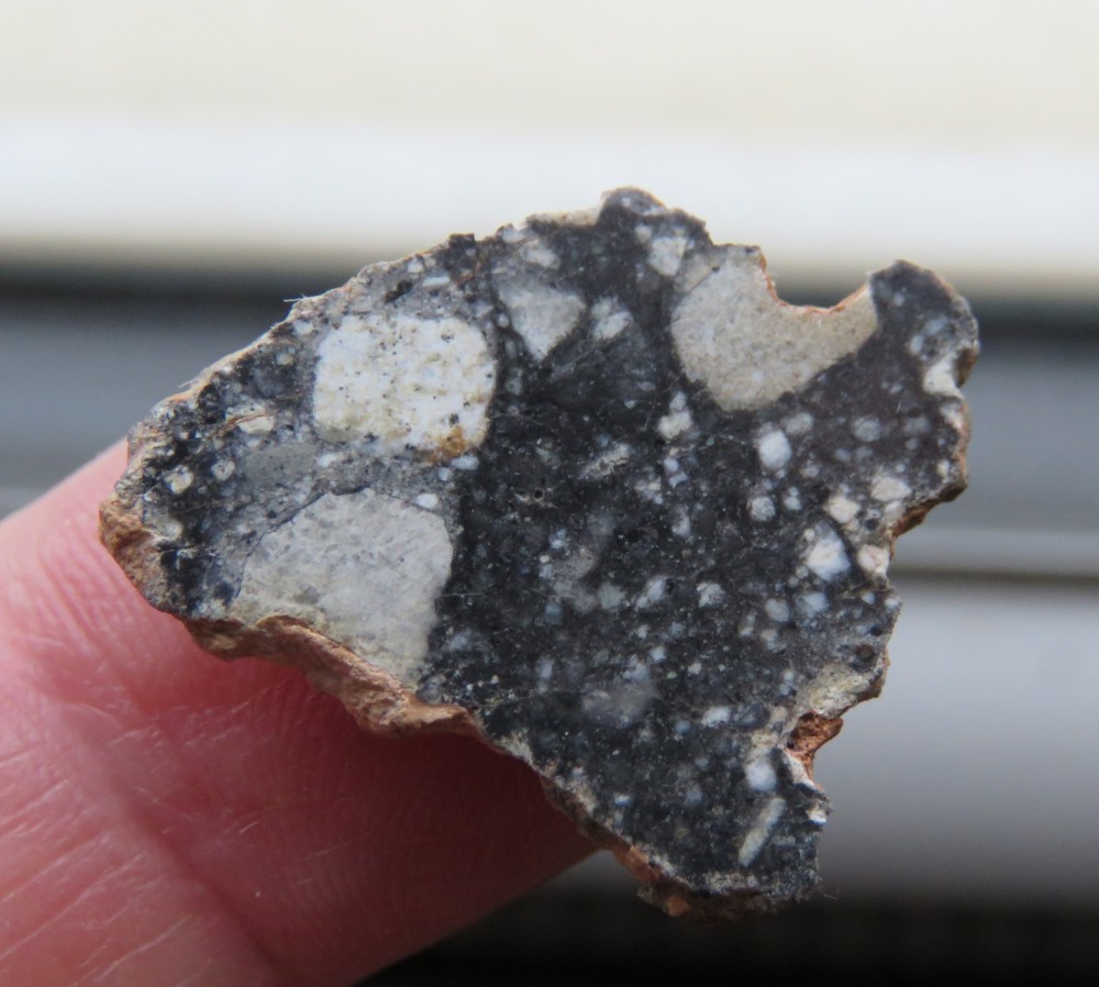

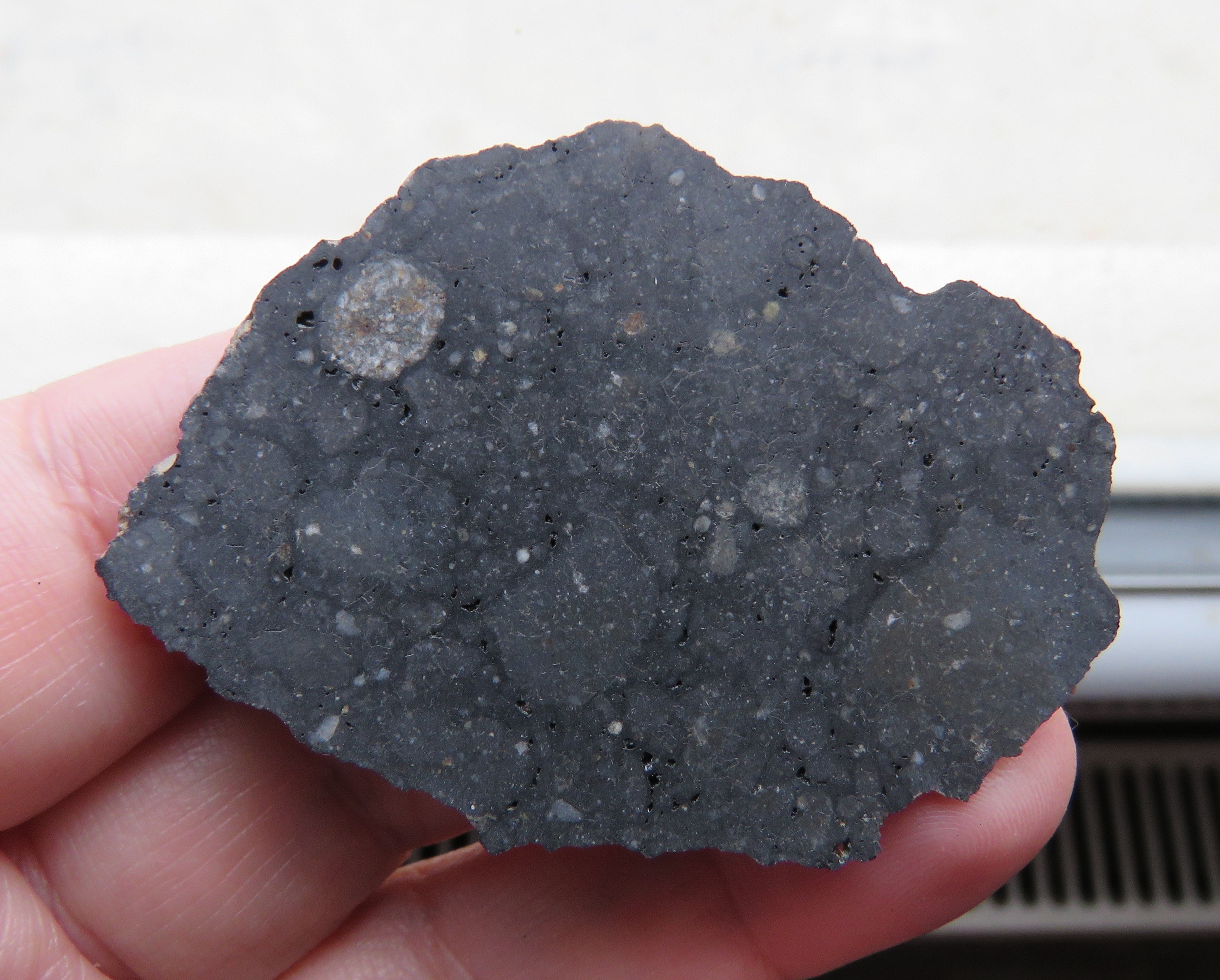

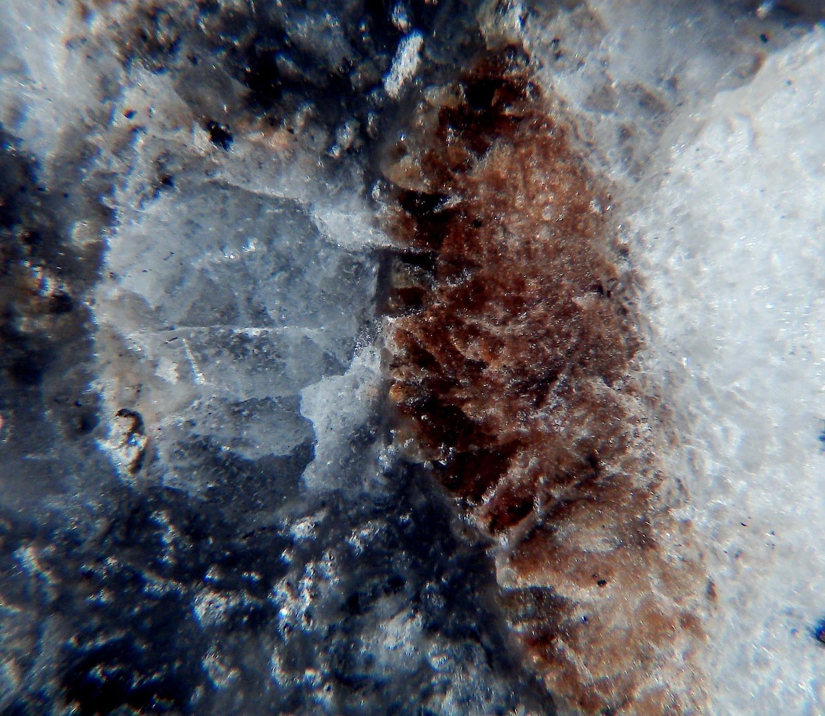

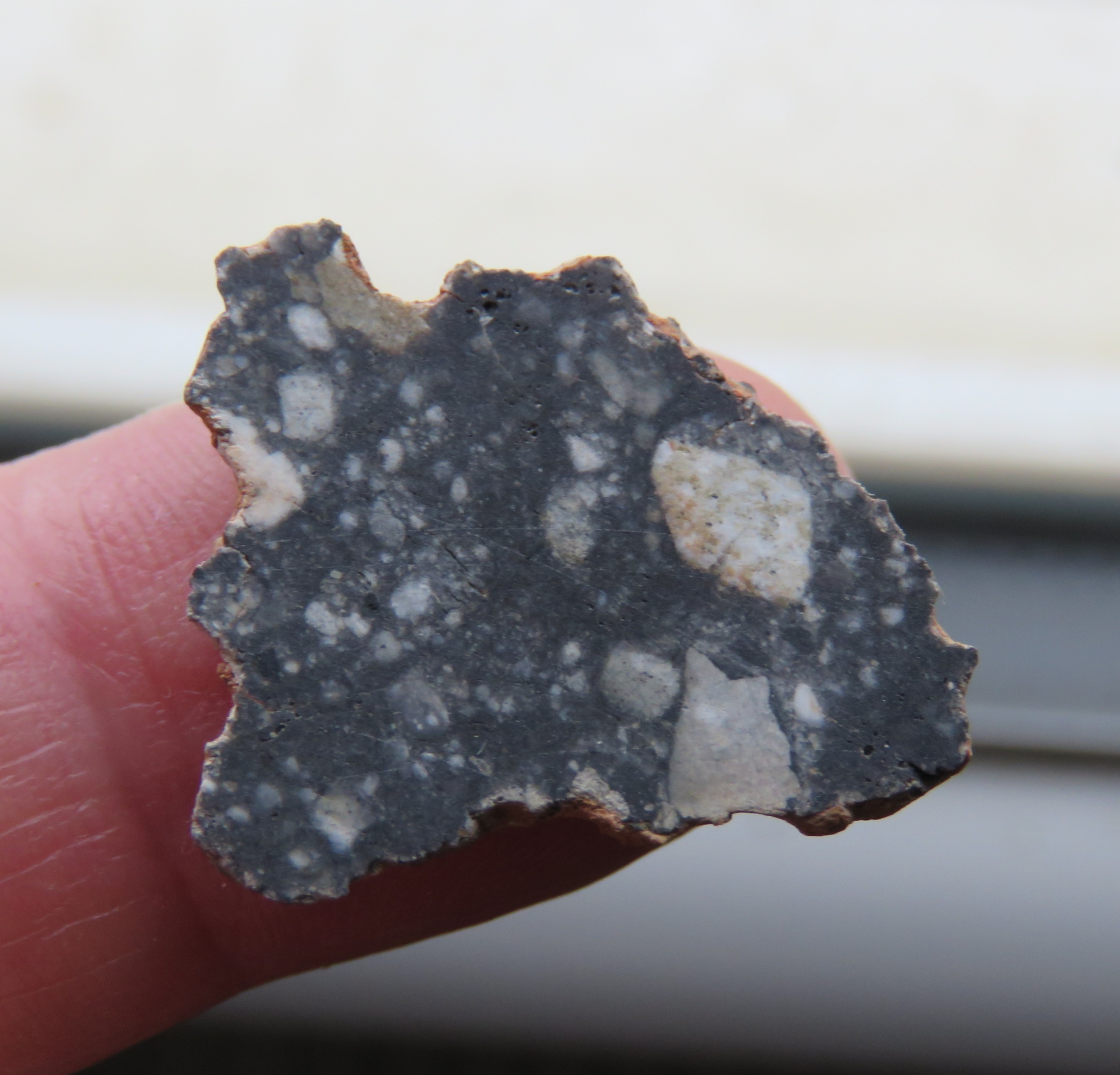

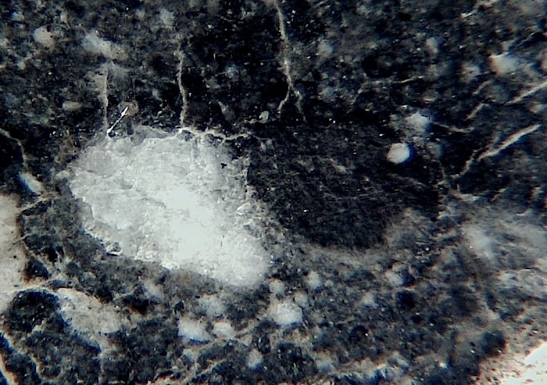

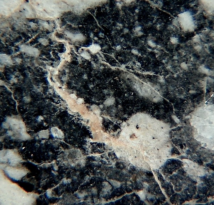

Ces dernières années, la meilleure opportunité nouvelle pour les collectionneurs de cailloux ET a sans doute été la multiplication des trouvailles de morceaux de Lune tombés sur Terre.

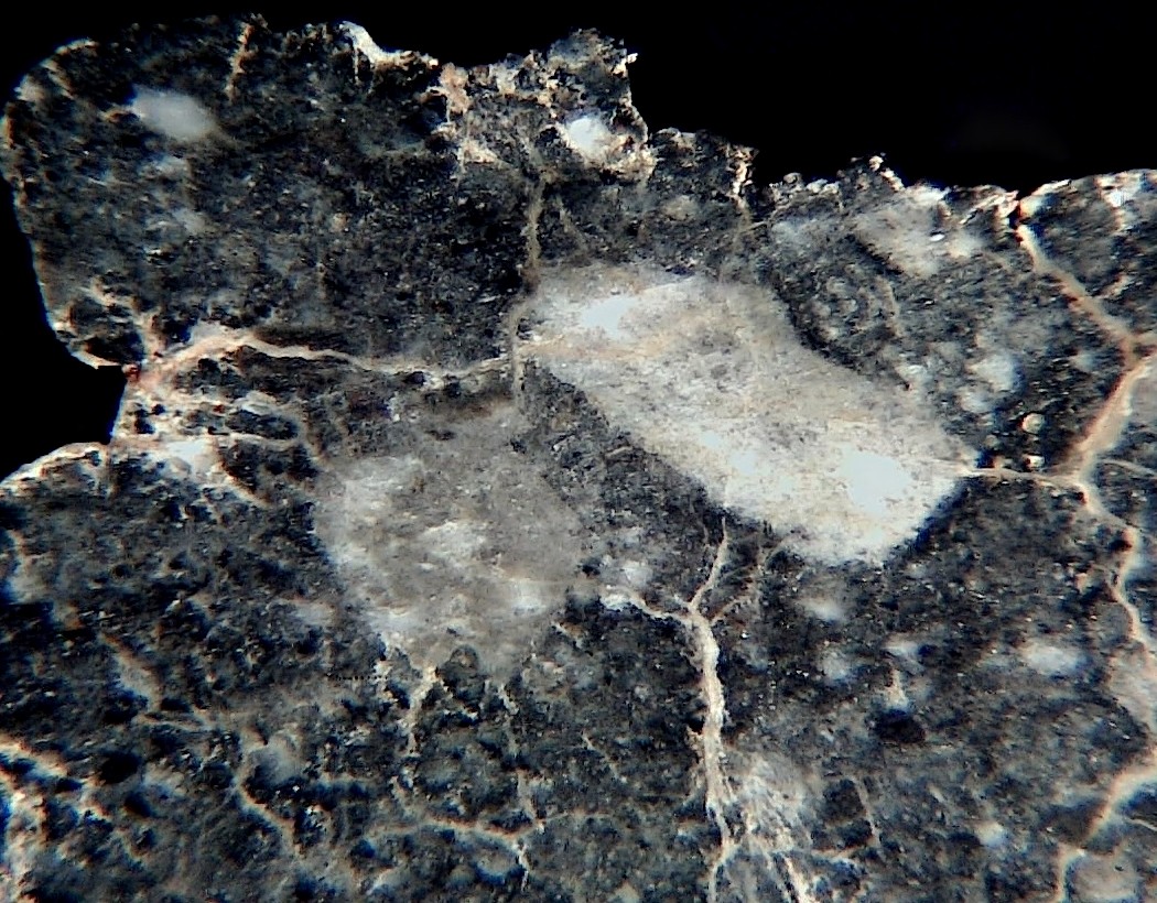

Une brèche lunaire feldspathique assez fraîche: NWA 17217, 4.73 g, 64 mm de plus grande dimension:
https://www.lpi.usra.edu/meteor/metbull.php?code=84302

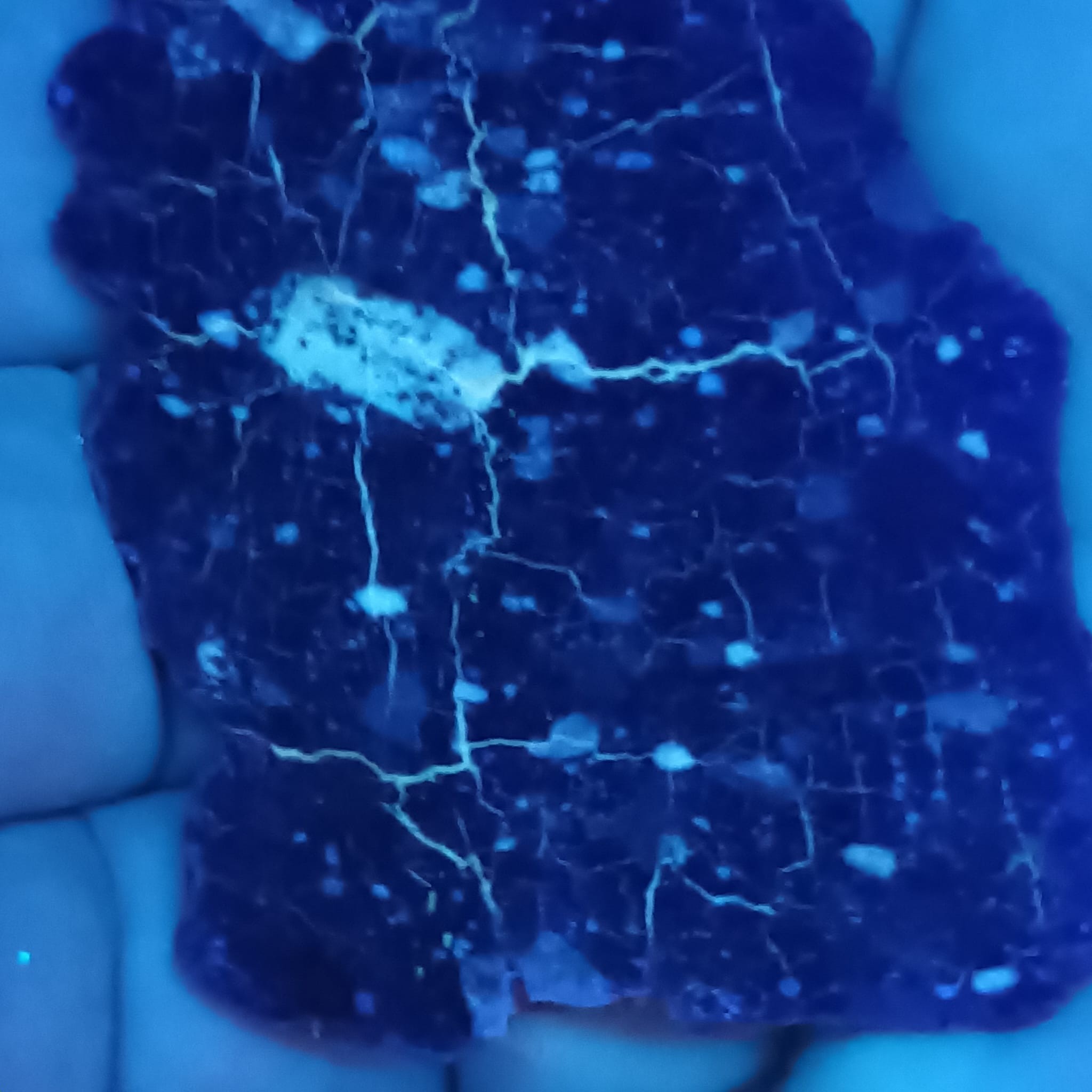

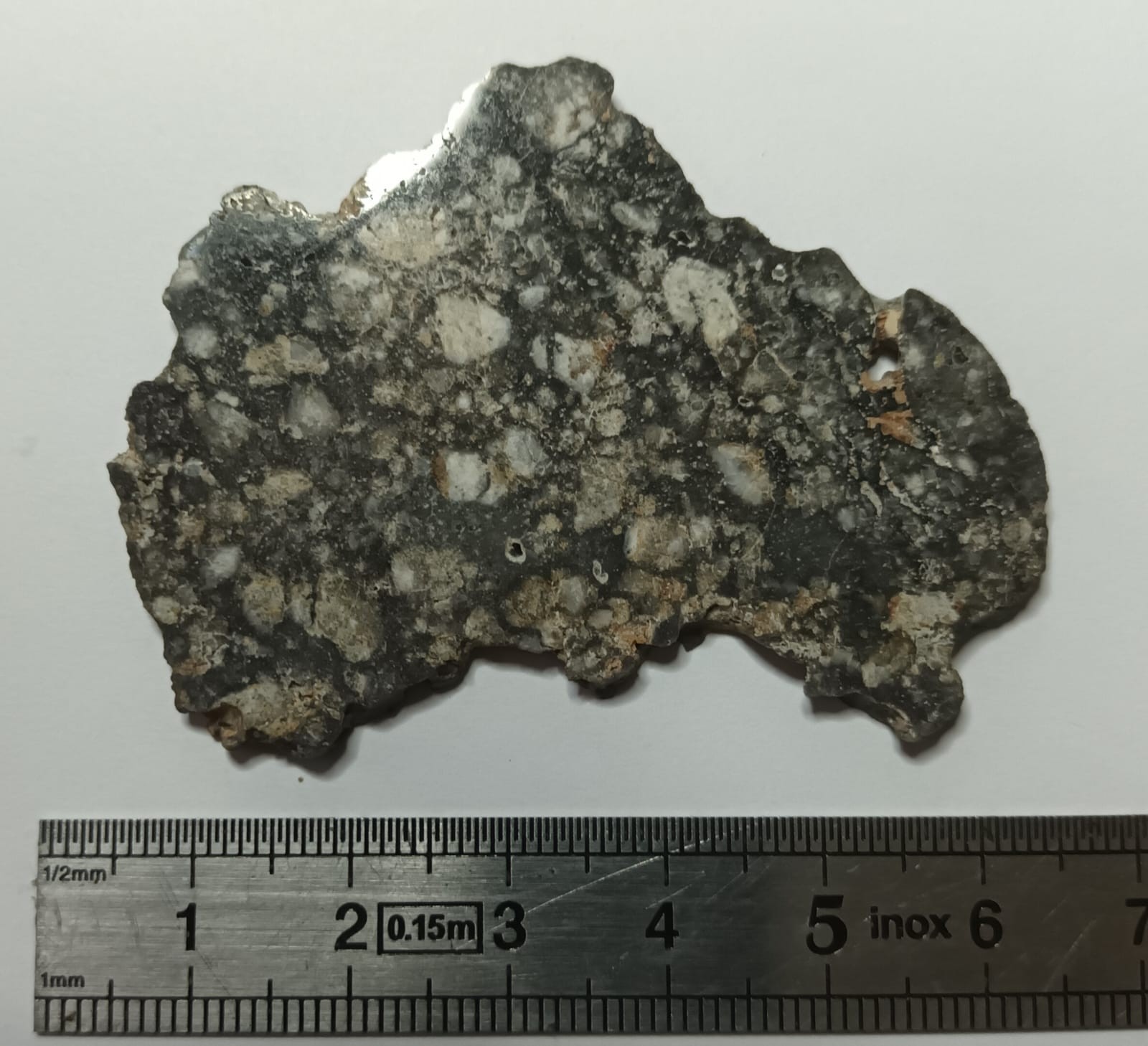

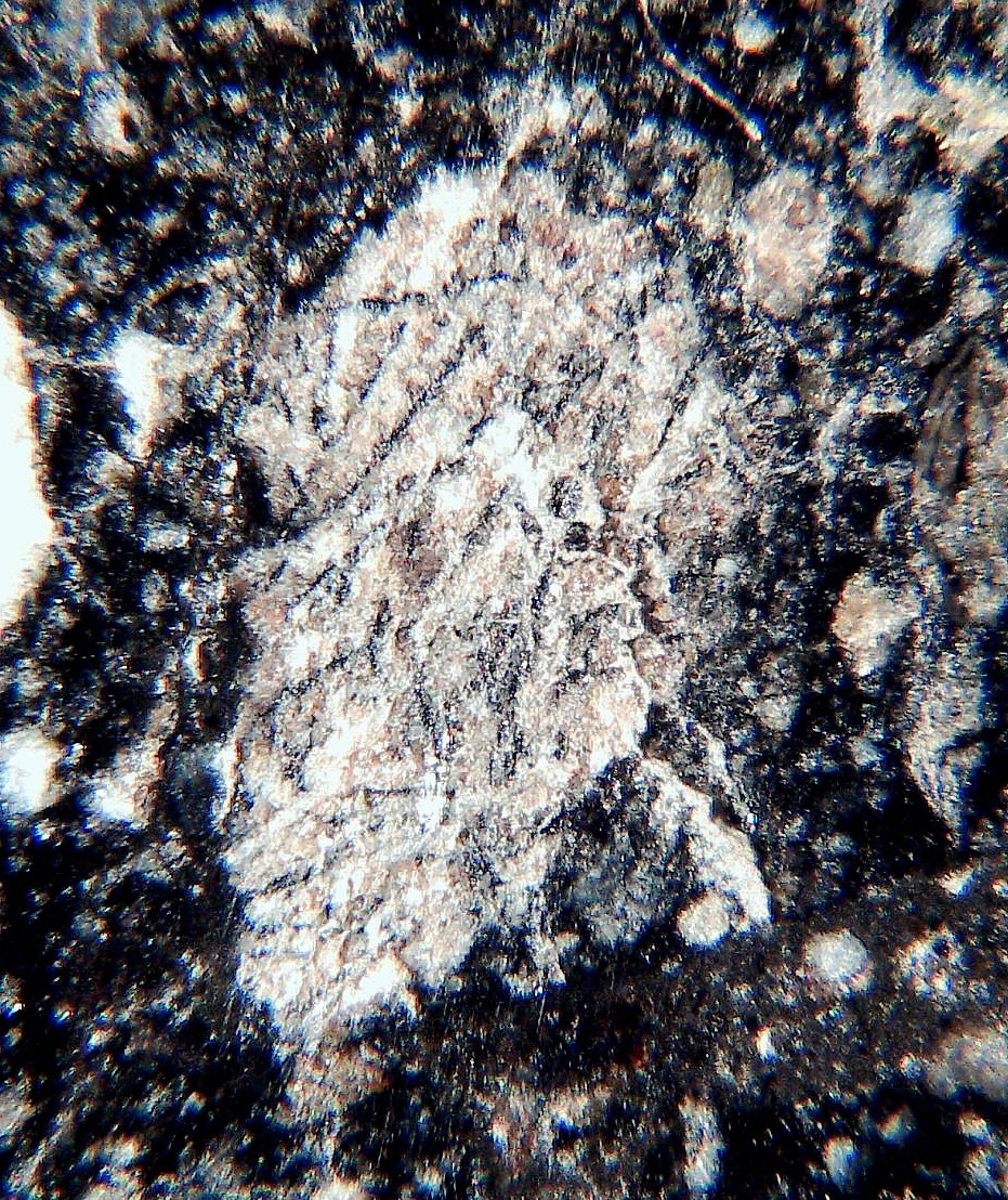

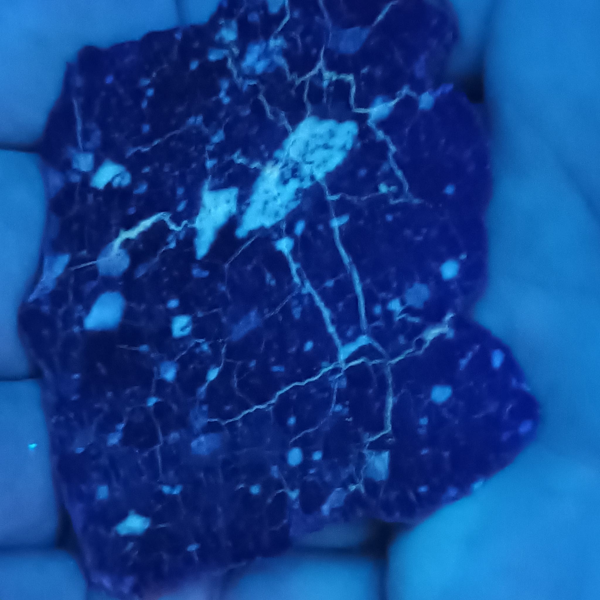

Le claste clair à droite montre une fluorescence blanche intense au UV longs, avec une phosphorescence nette visible environ 2 secondes à l'extinction de la lampe.

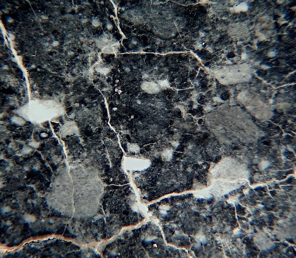

il y a 15 minutes, icarealcyon a dit :

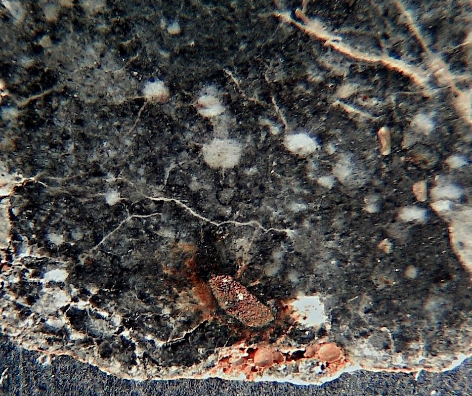

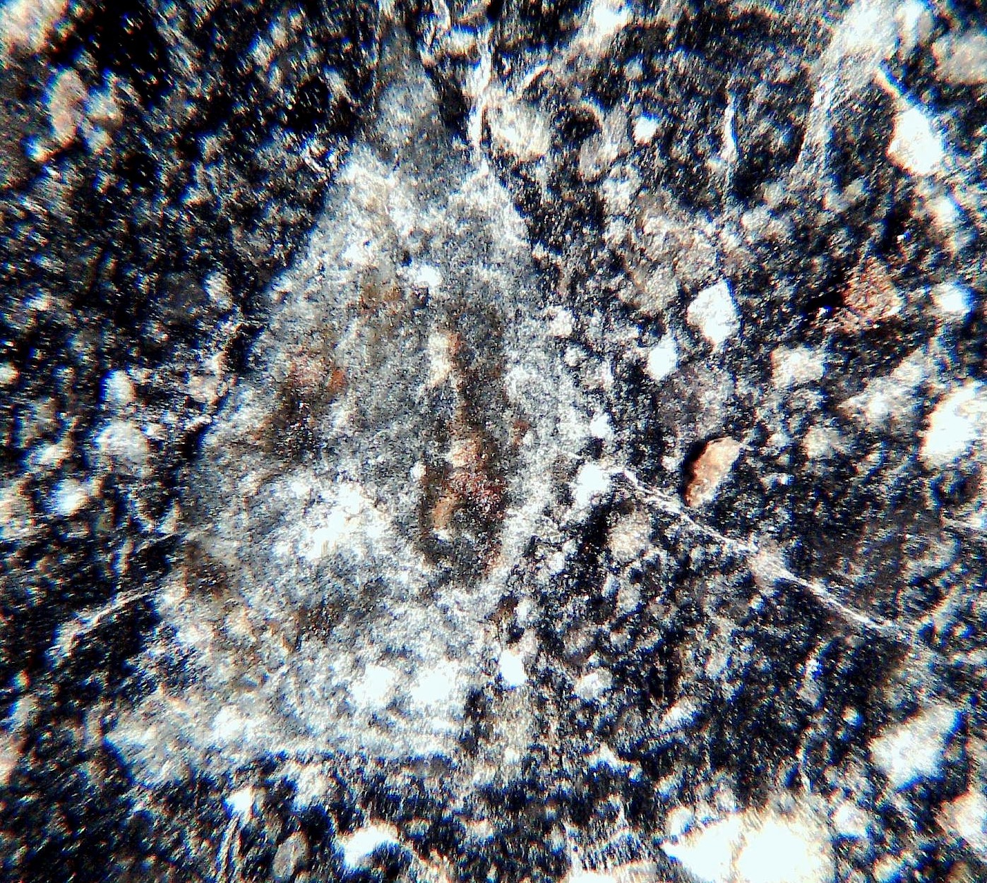

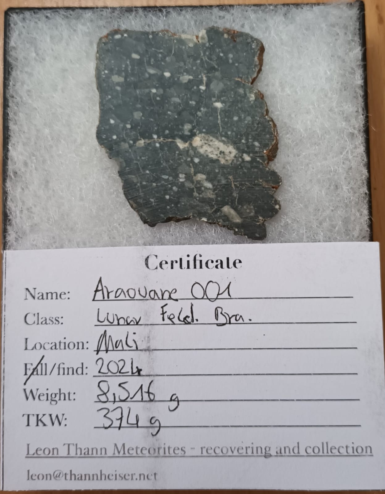

J'ai pu observer une fluorescence également dans ma tranche de 8,5g de Araouane 001.

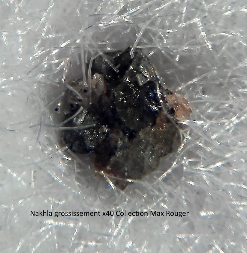

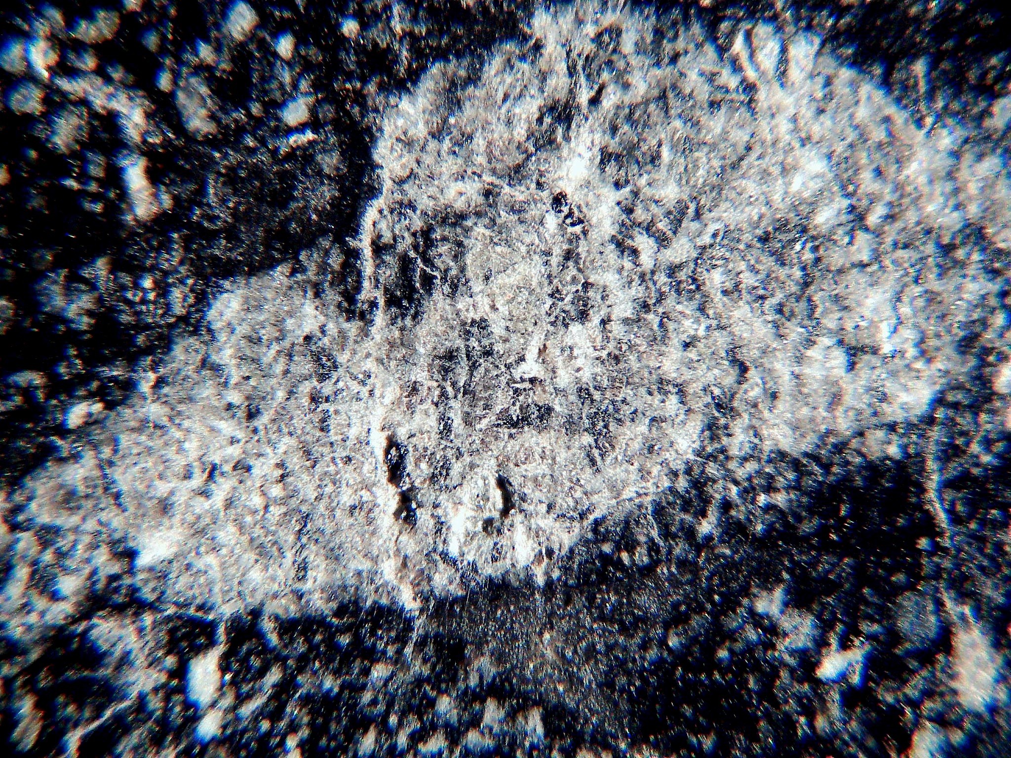

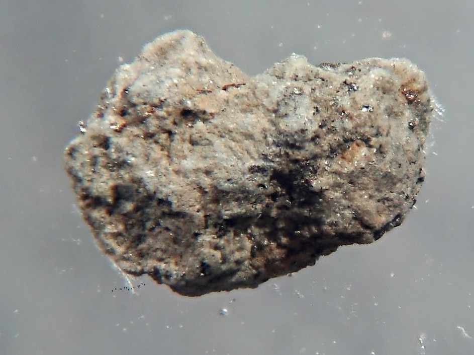

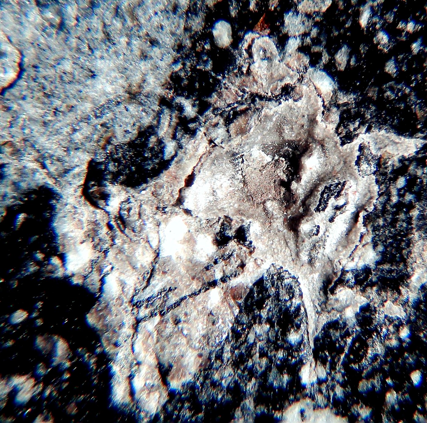

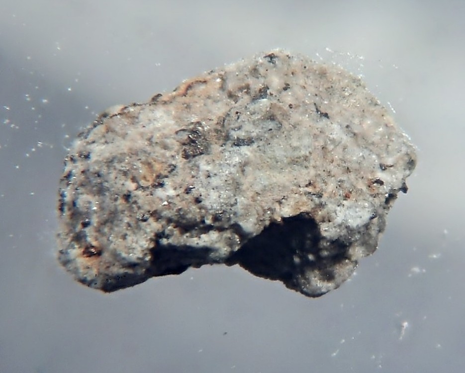

Aujourd'hui la météorite à l'origine du deuxième groupe d'achondrites martienne: Nakhla qui donc donné son nom aux nakhlites.
Il s'agit d'une météorite tombée en Égypte en 1911. C'est la première météorite signalée en Égypte, la troisième météorite martienne connue (après Chassigny et Shergotty), et la première à montrer les signes de processus aqueux sur Mars.
Les nakhlites sont bien plus rares que les shergottites car nous n'en connaissons que 34 aujourd'hui.
Ci-joint une photo prise au microscope grossissement x40.

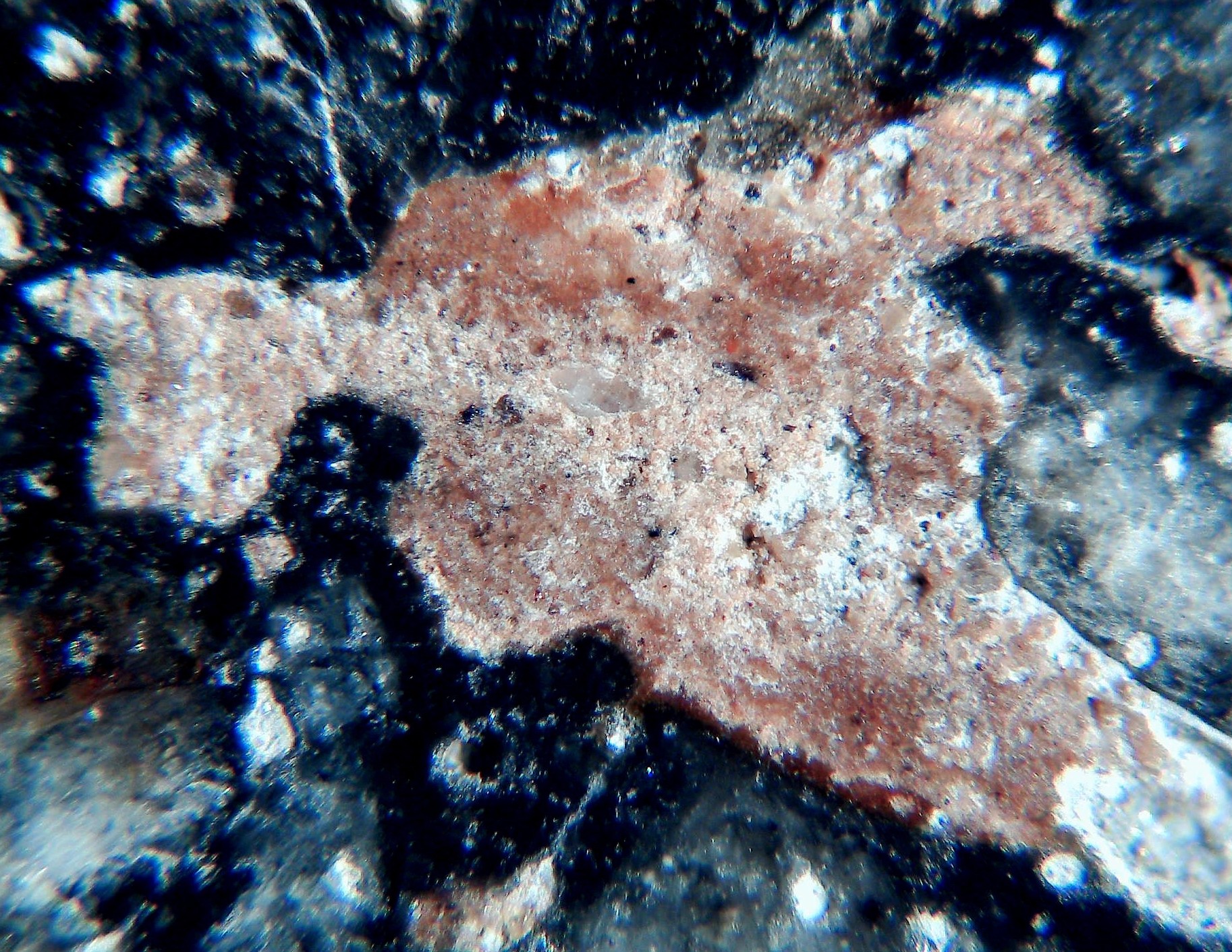

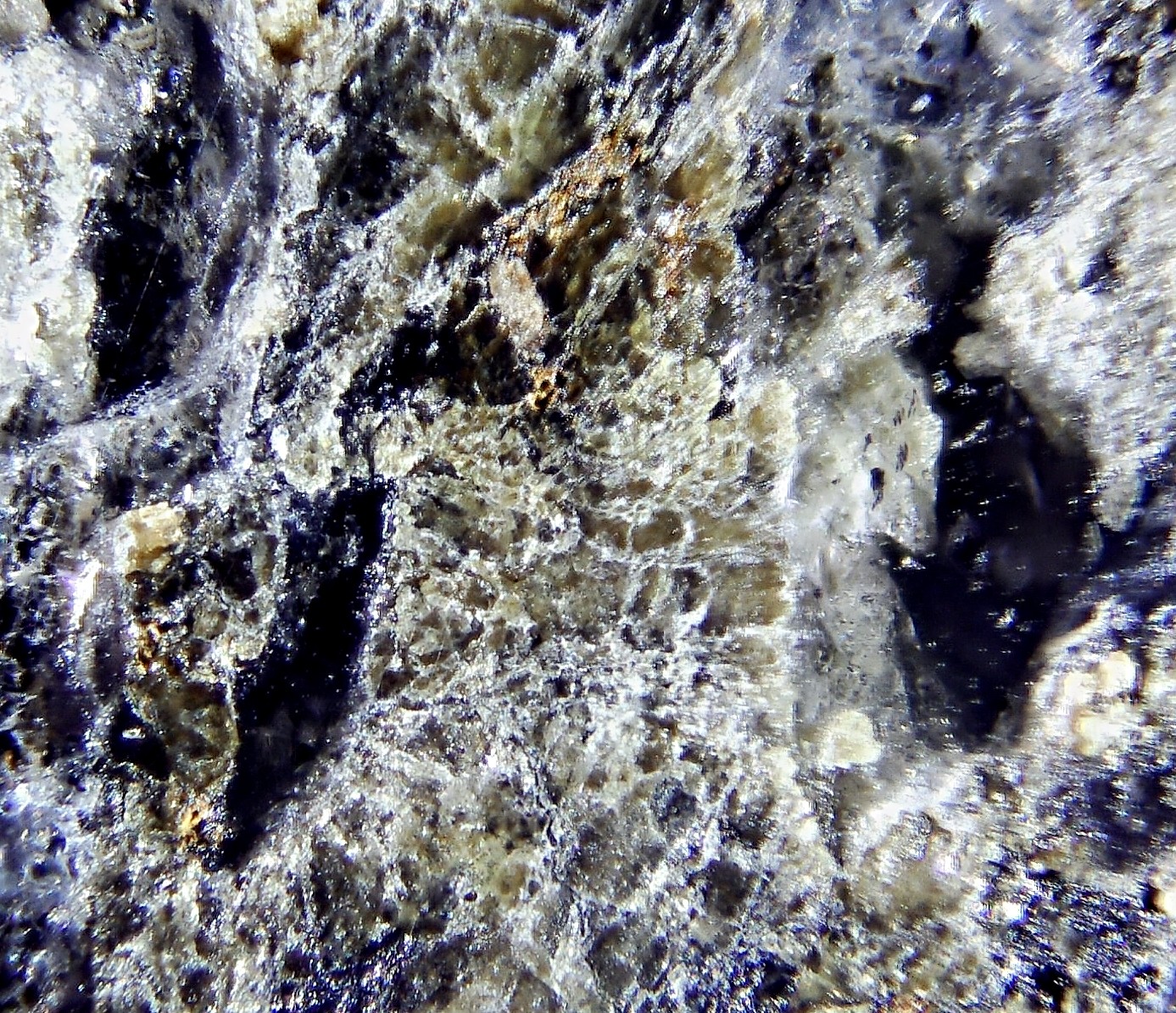

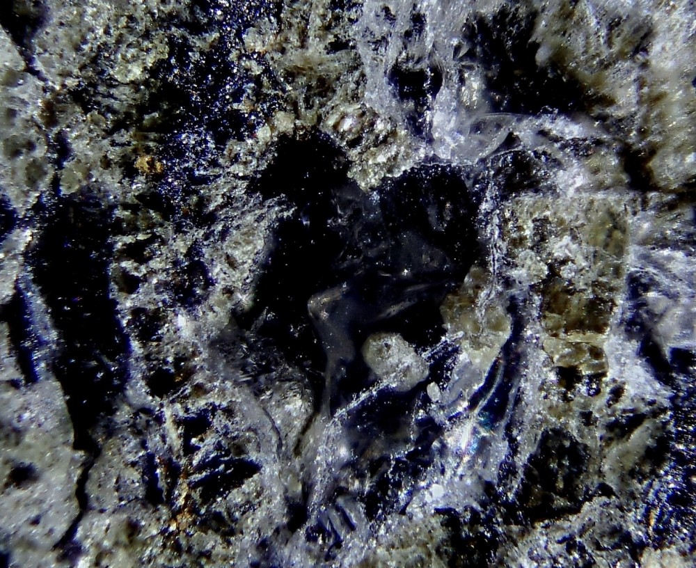

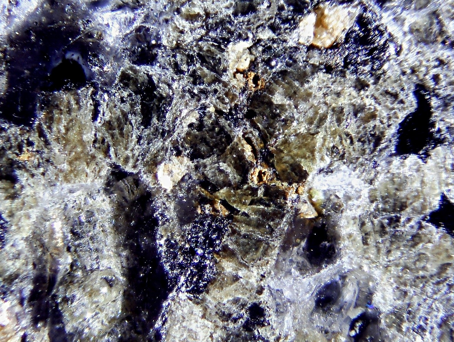

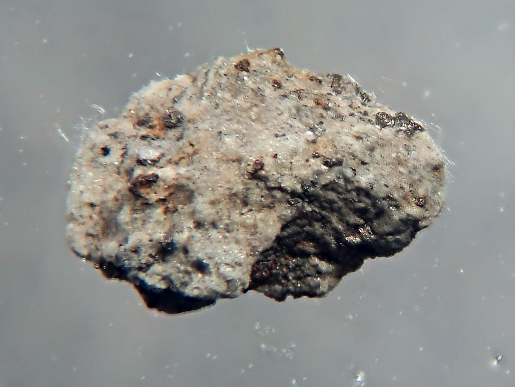

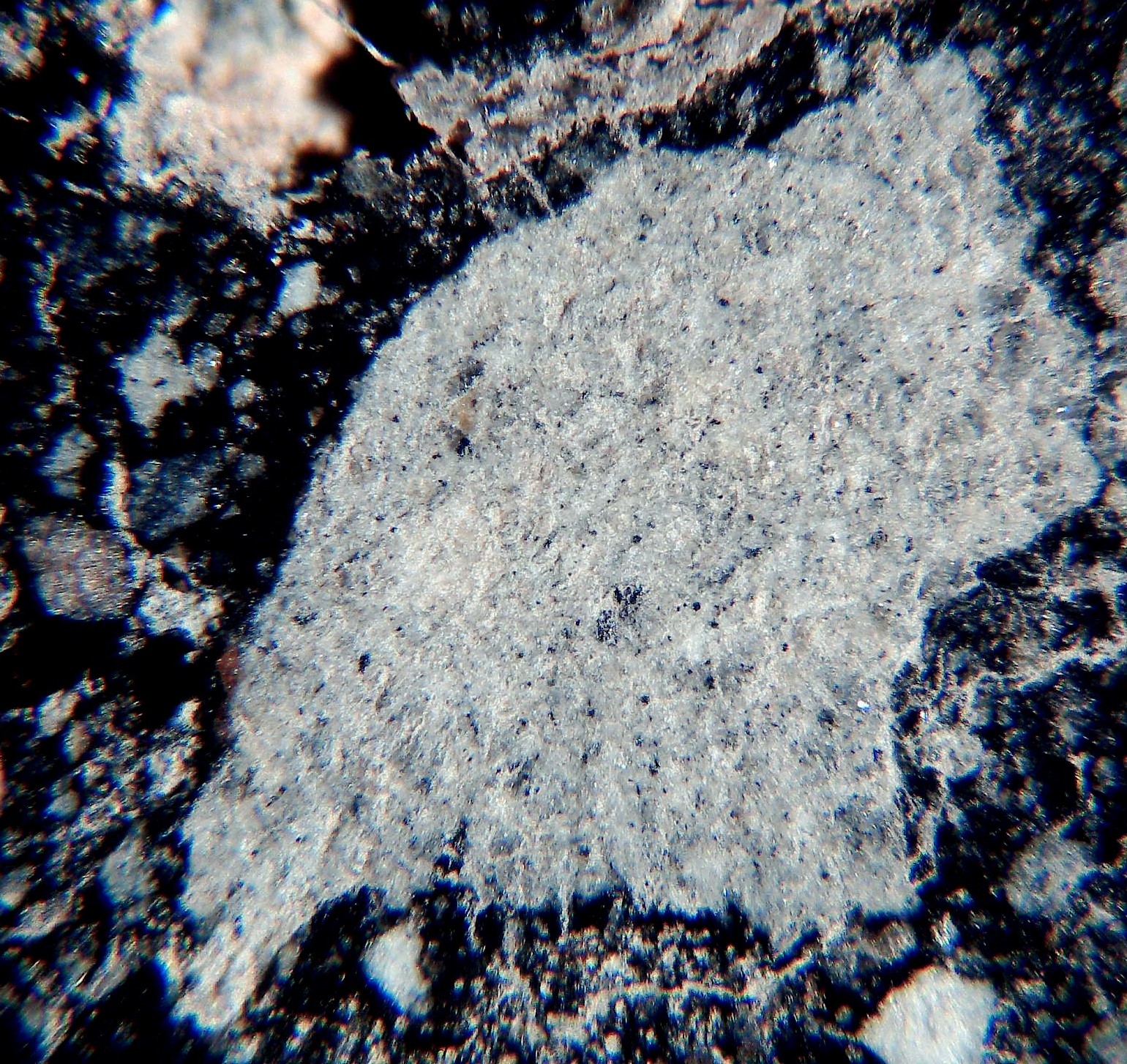

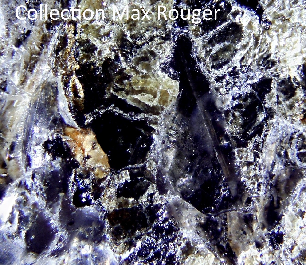

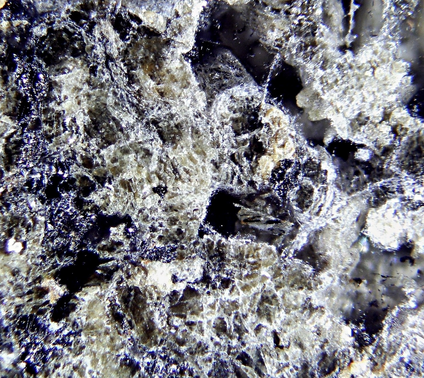

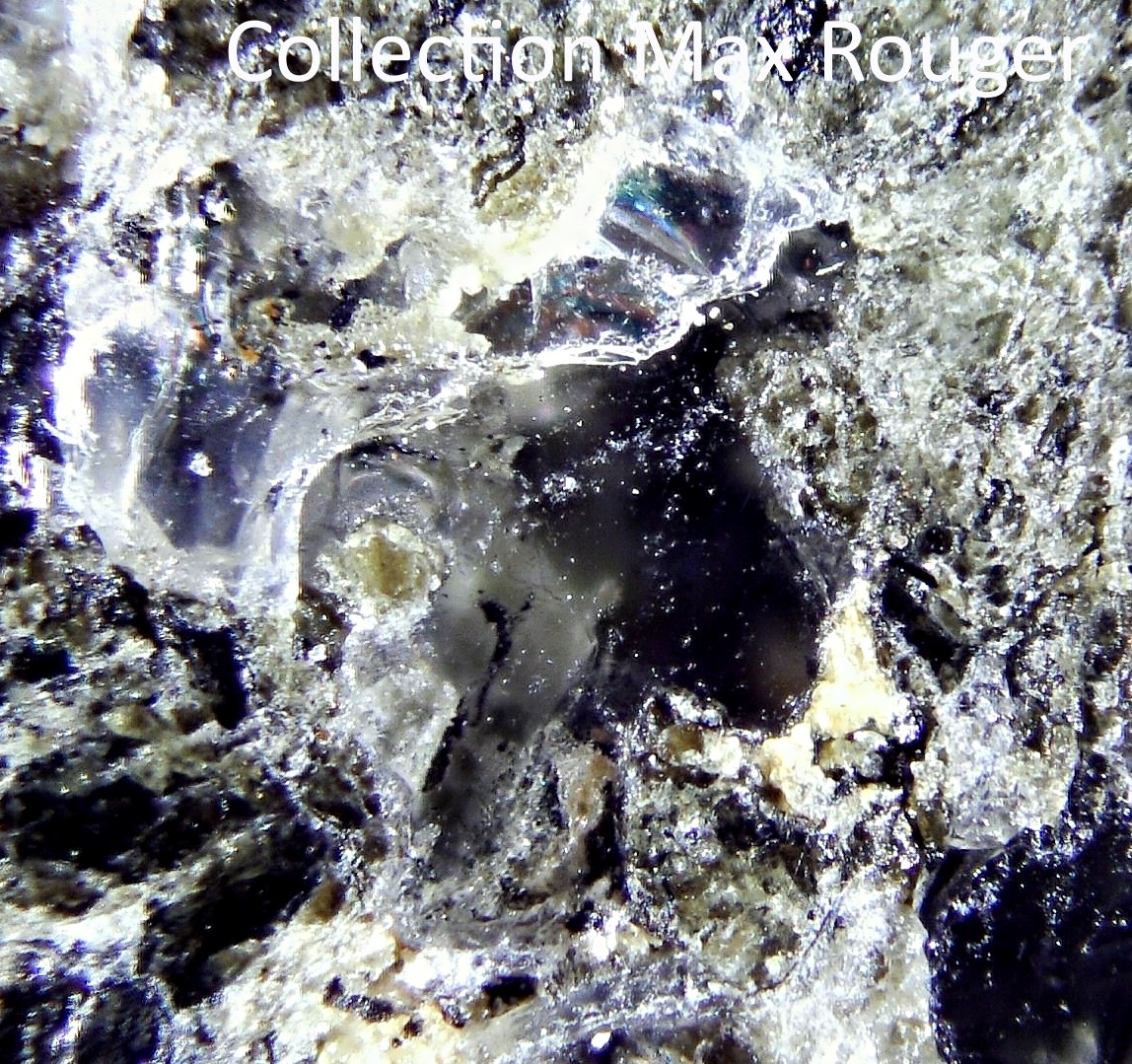

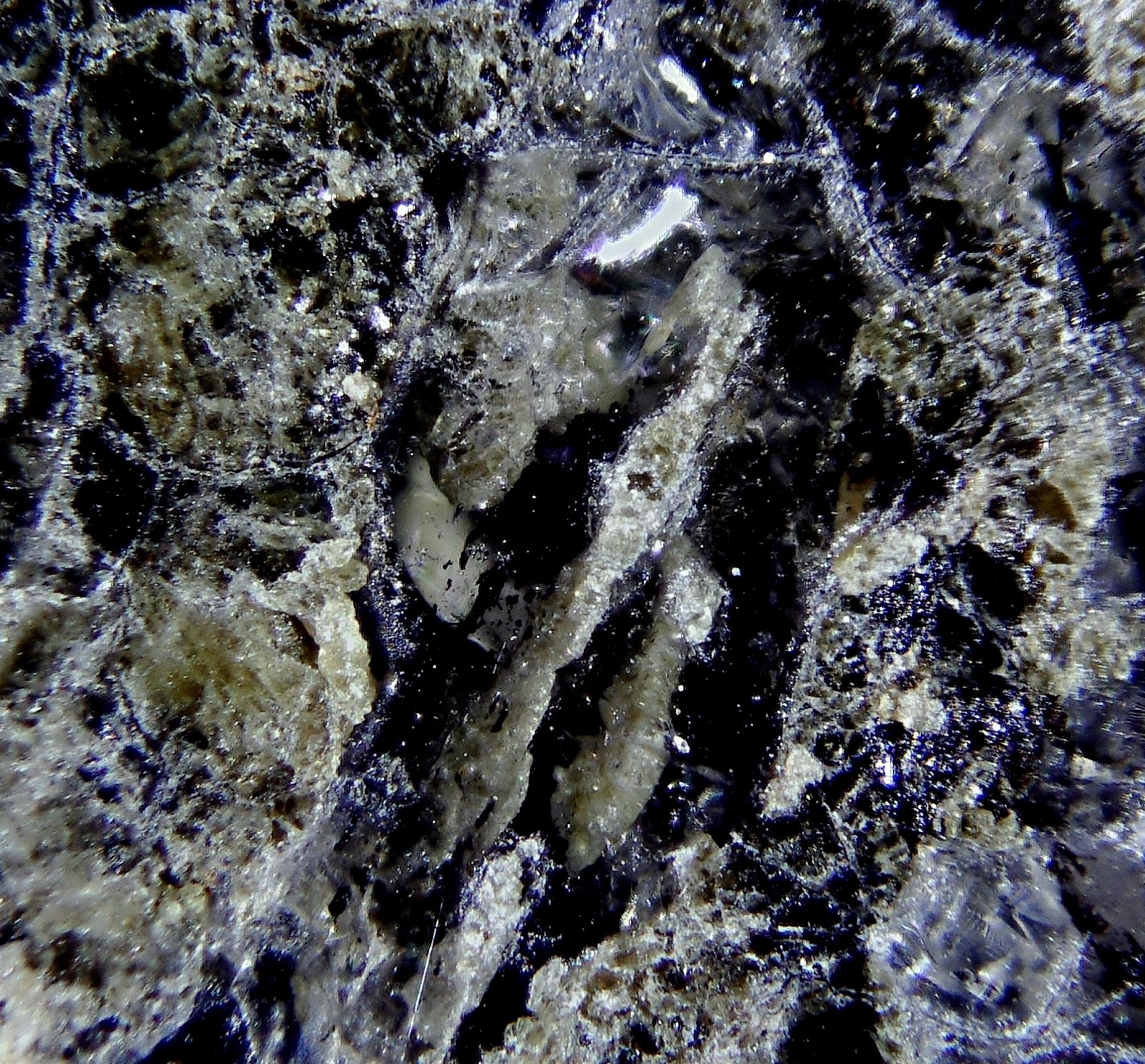

Chassigny est à l'origine du troisième groupe d'achondrites martiennes, les chassignites.
Celles-ci sont les plus rares car nous n'en connaissons que trois! J'ai la chance d'avoir pu m'en procurer un petit fragment de 30mg auprès du collectionneur André Besson.
Ci-joint des photos prises au microscope grossissement x40.
https://www.lpi.usra.edu/meteor/metbull.cfm?sea=chassigny&ants=&nwas=&falls=&valids=&stype=contains&lrec=100&map=ge&browse=&country=All&srt=name&categ=All&mblist=All&rect=&phot=no&strewn=no&snew=0&pnt=Normal+table&sfor=names&code=5331
Normal, elles contiennent toutes de l'anorthite, mais quand elle est pure elle réagit fort. Sur ce spécimen modérément "terrestrialisé" (moderate weathering), les veines de caliche paraissent tout autant fluorescentes que l'anorthite. En fait, il semble bien d'après vos images que votre lampe UV n'a pas de filtre de lumière visible. Cela atténue beaucoup la réaction de fluorescence et le contraste. En fait, la réaction est blanc pur et très lumineuse pour l'anorthite, et légèrement crème ou ivoire pour les remplissages de caliche.
il y a 32 minutes, icarealcyon a dit :
Merci pour ces explications très intéressantes.

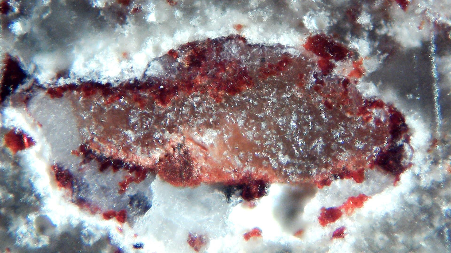

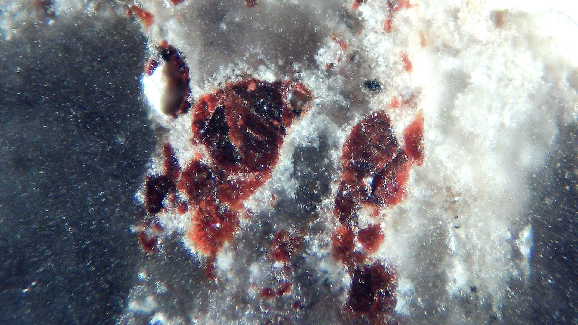

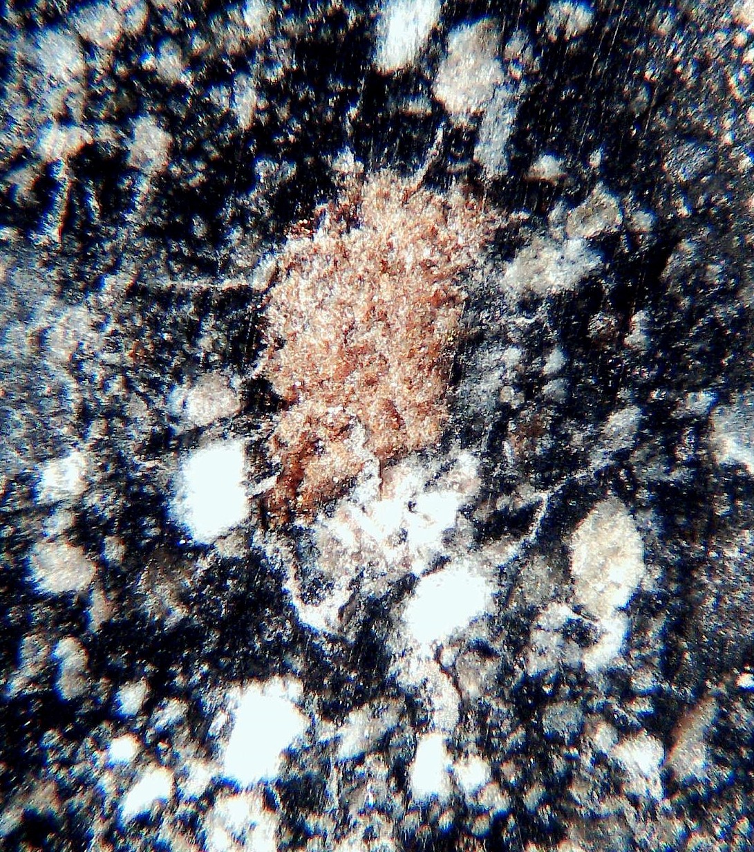

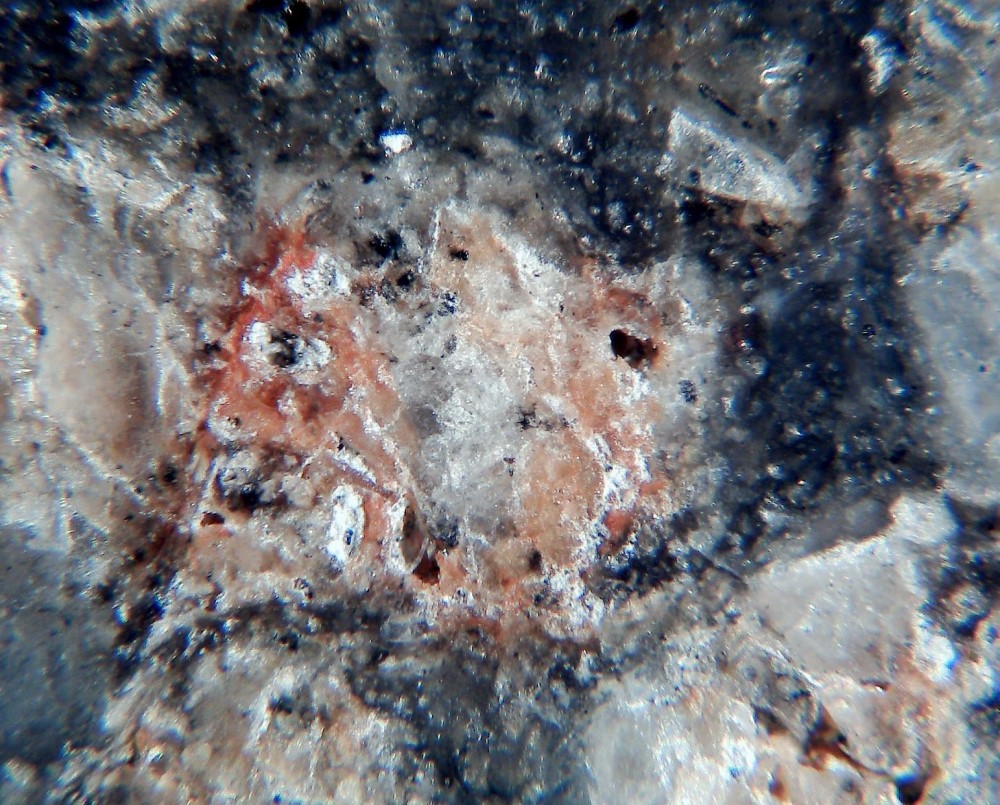

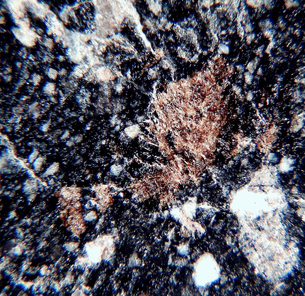

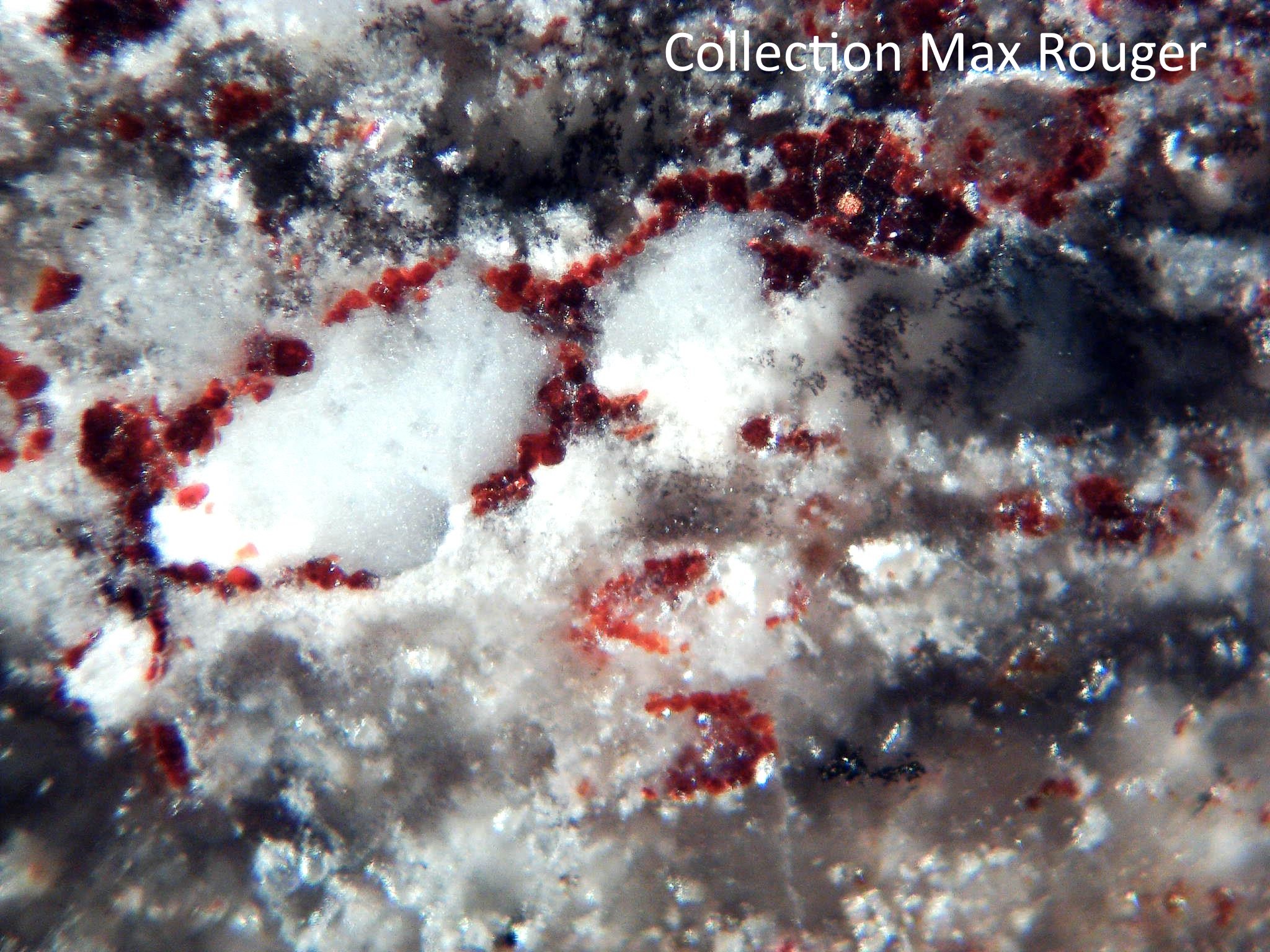

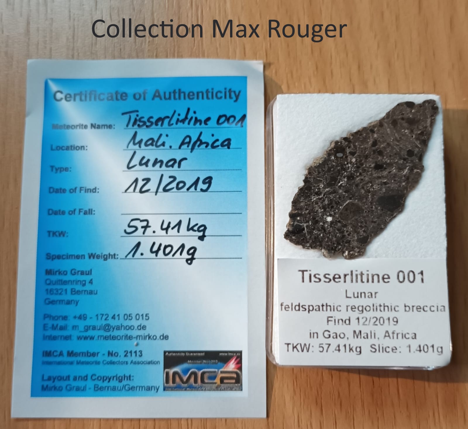

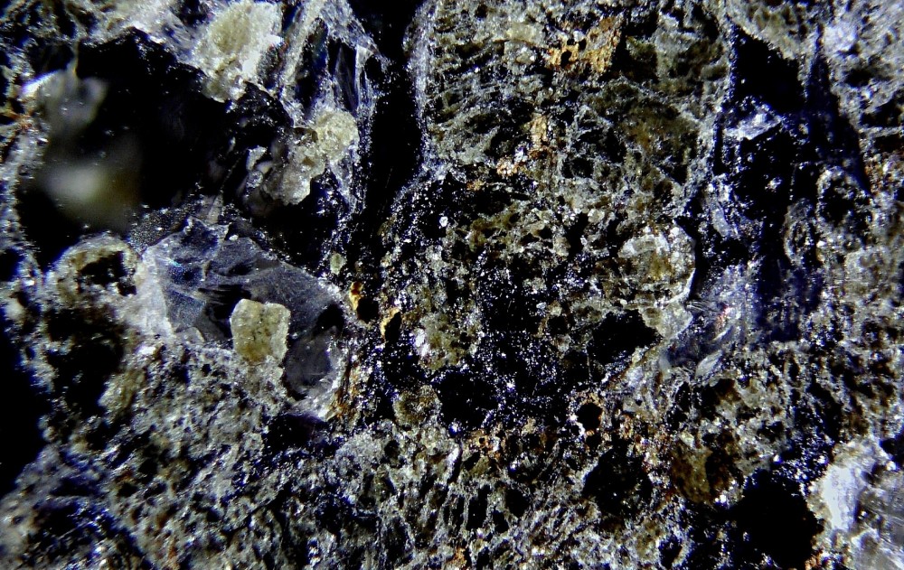

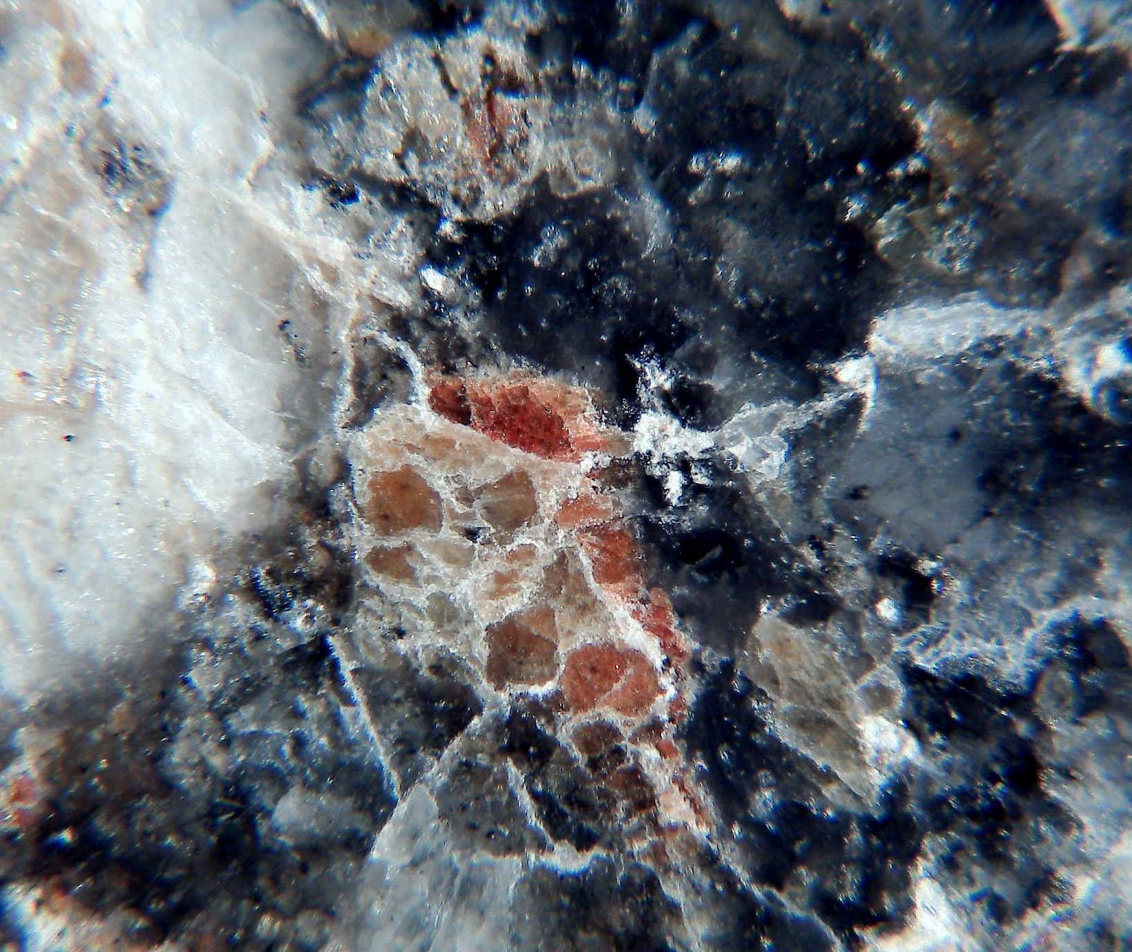

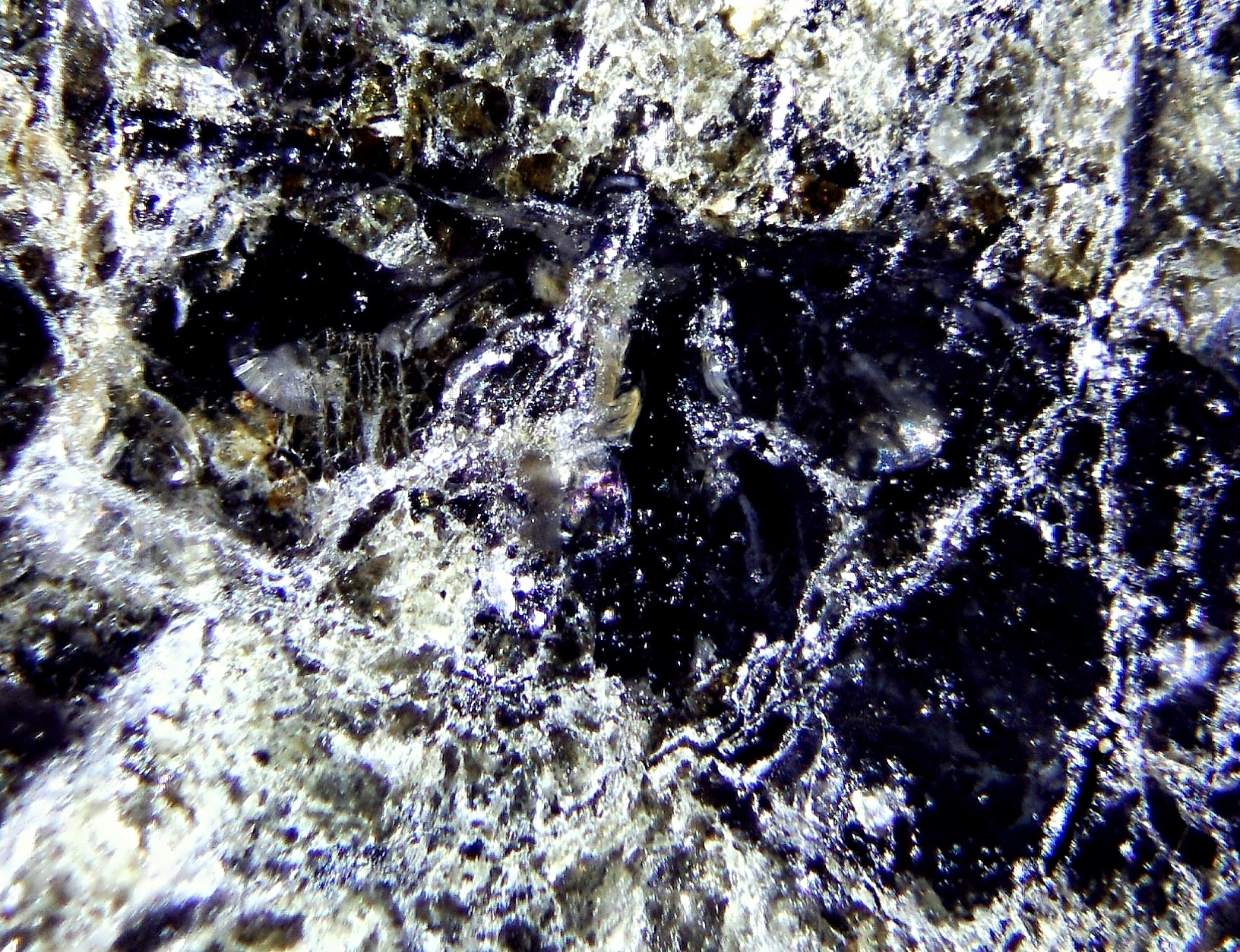

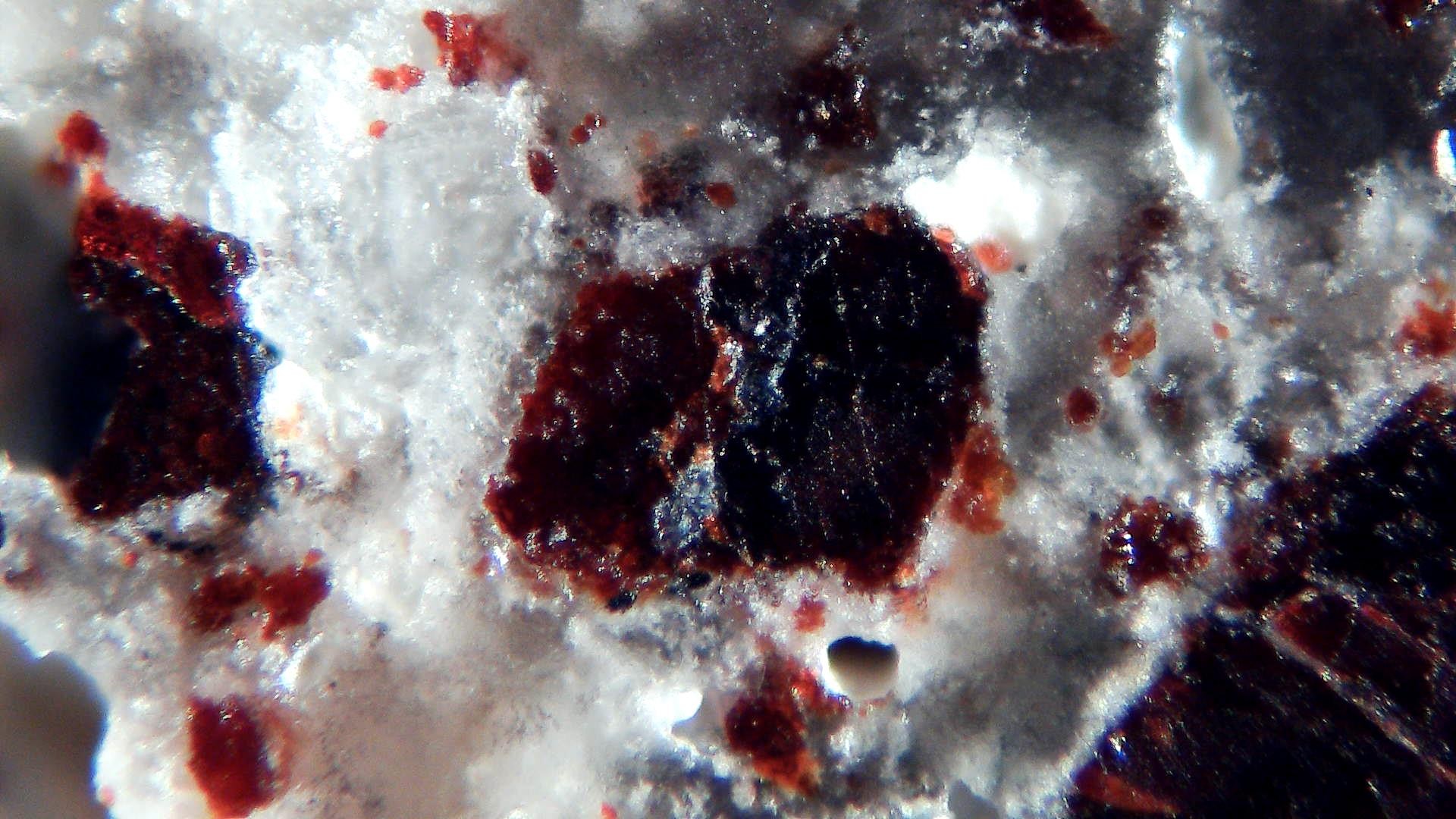

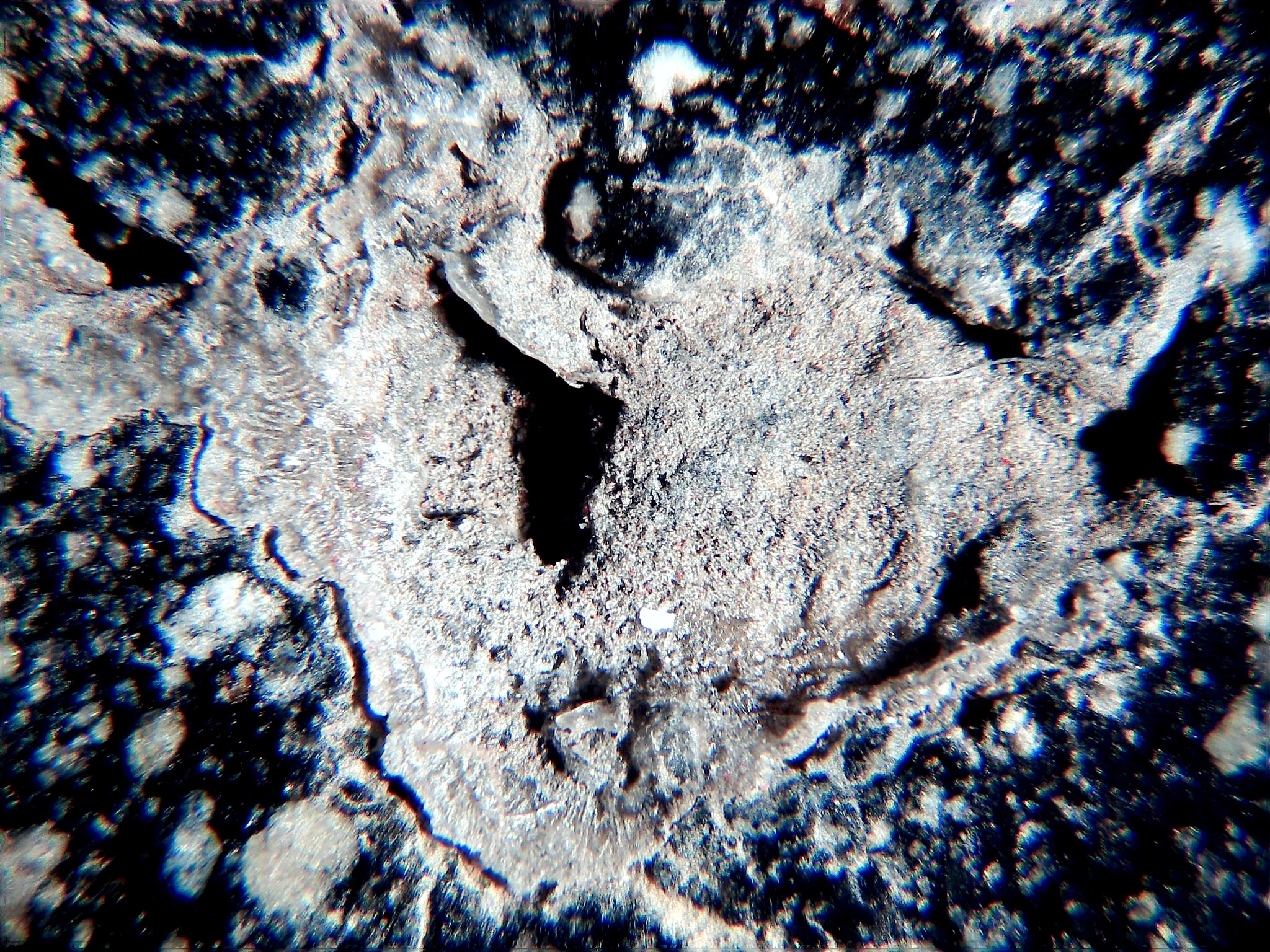

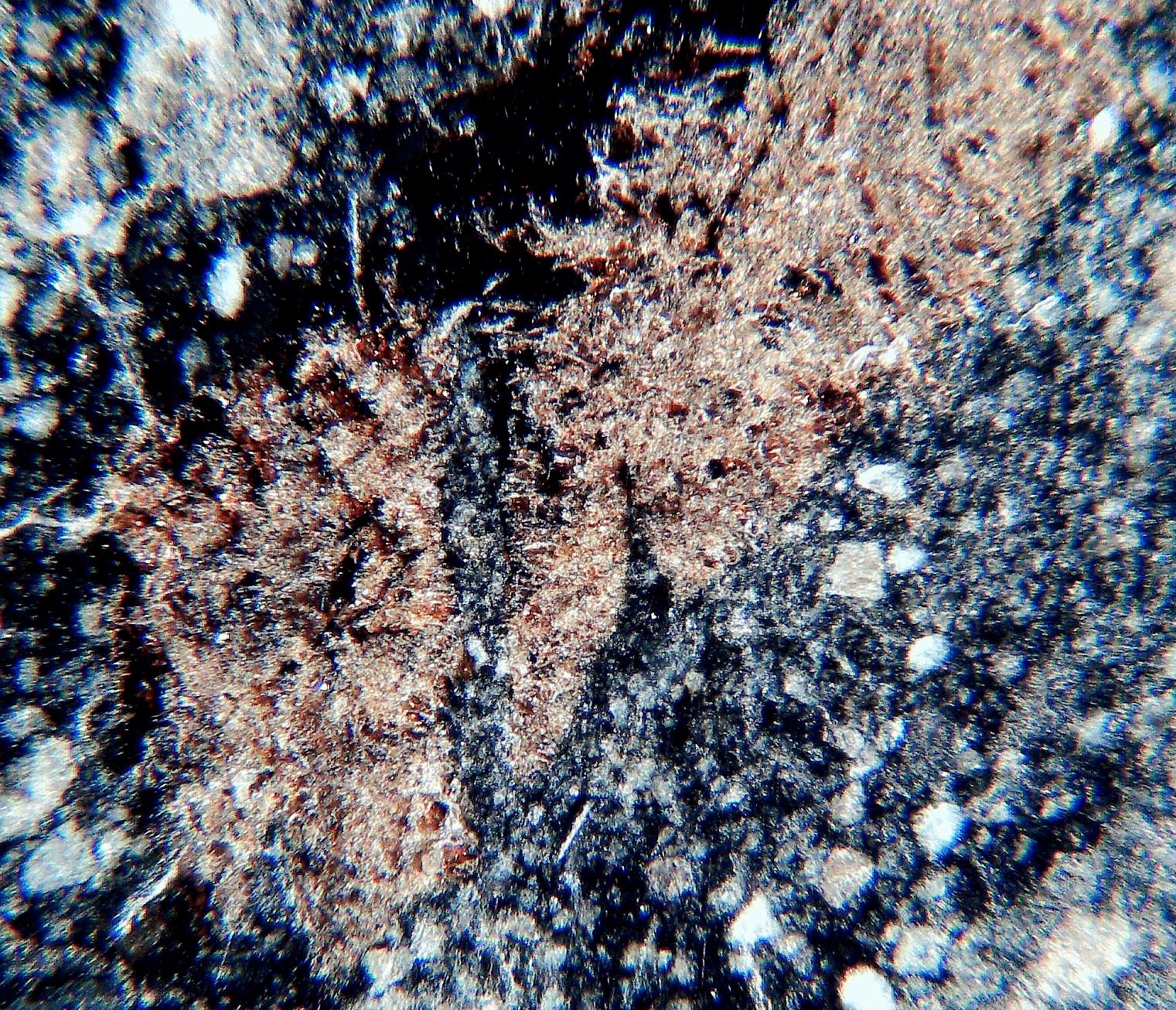

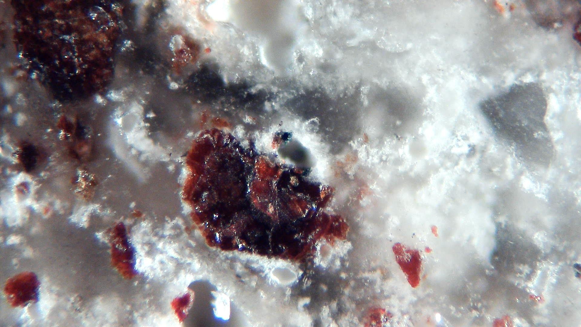

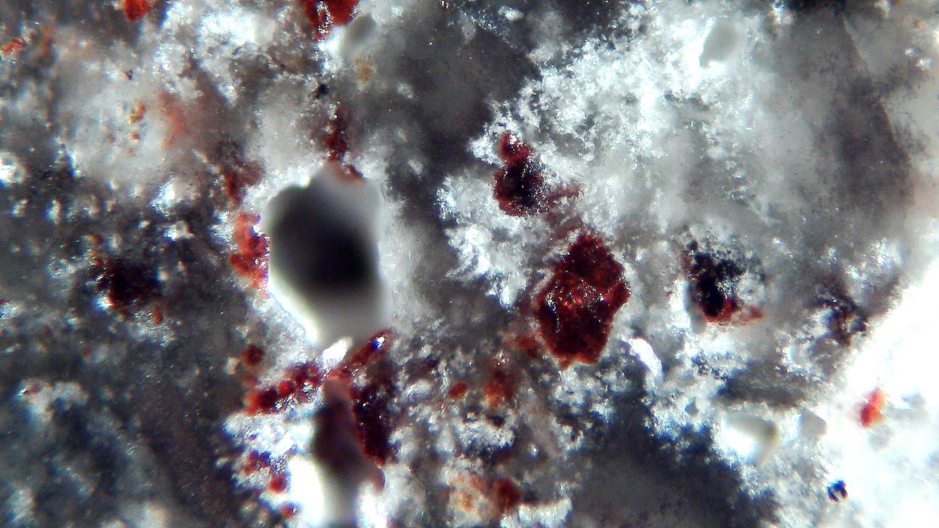

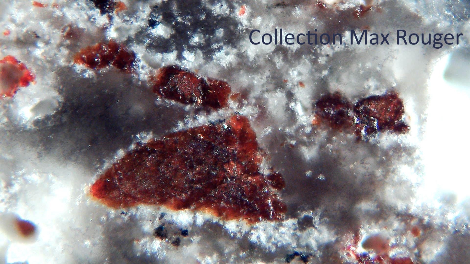

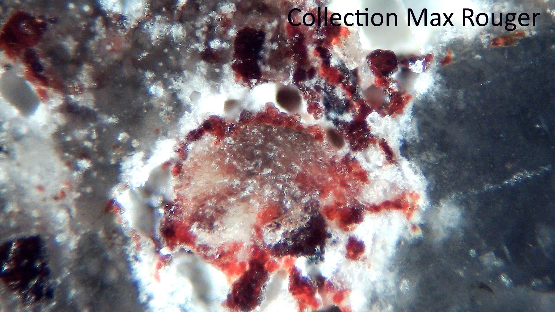

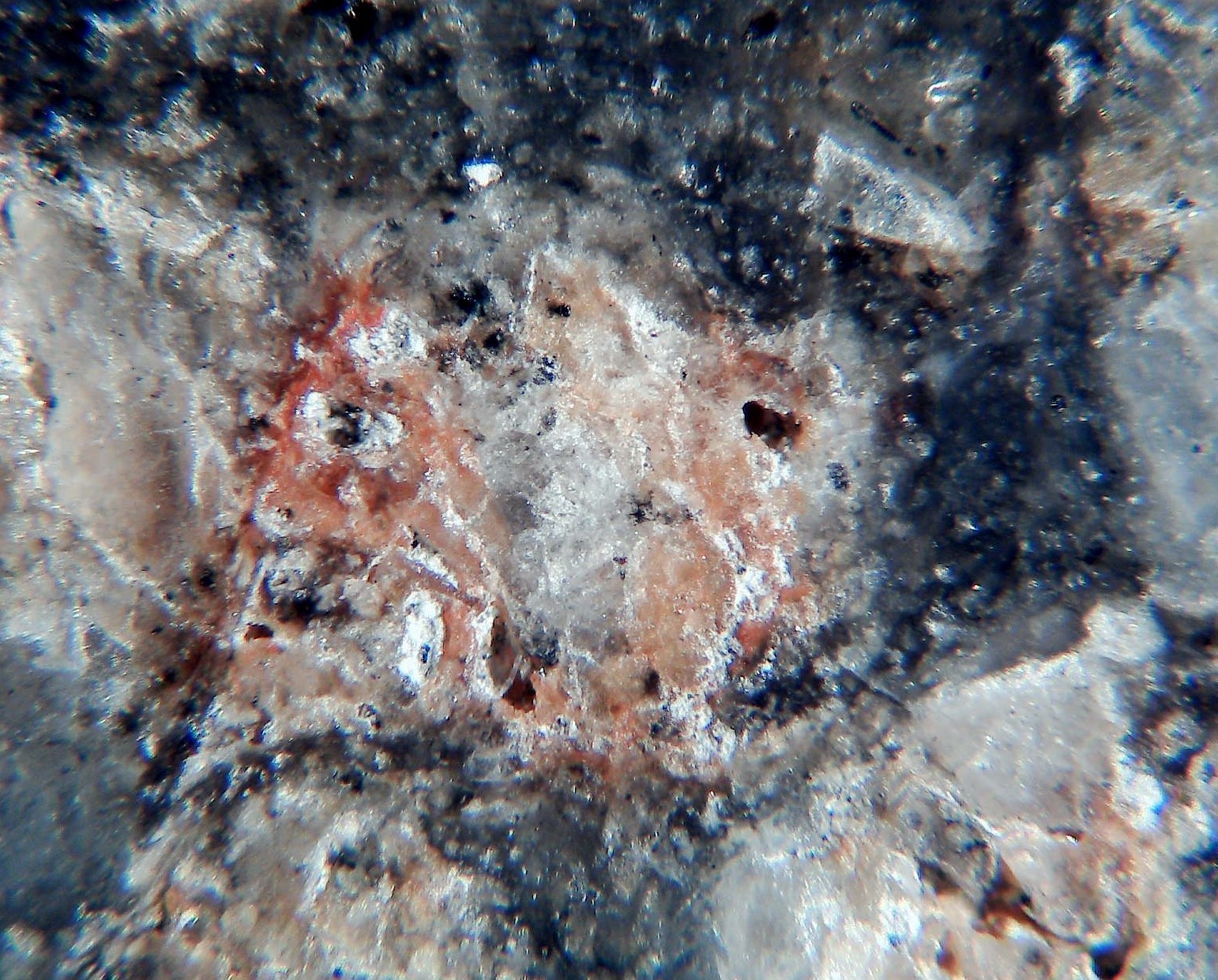

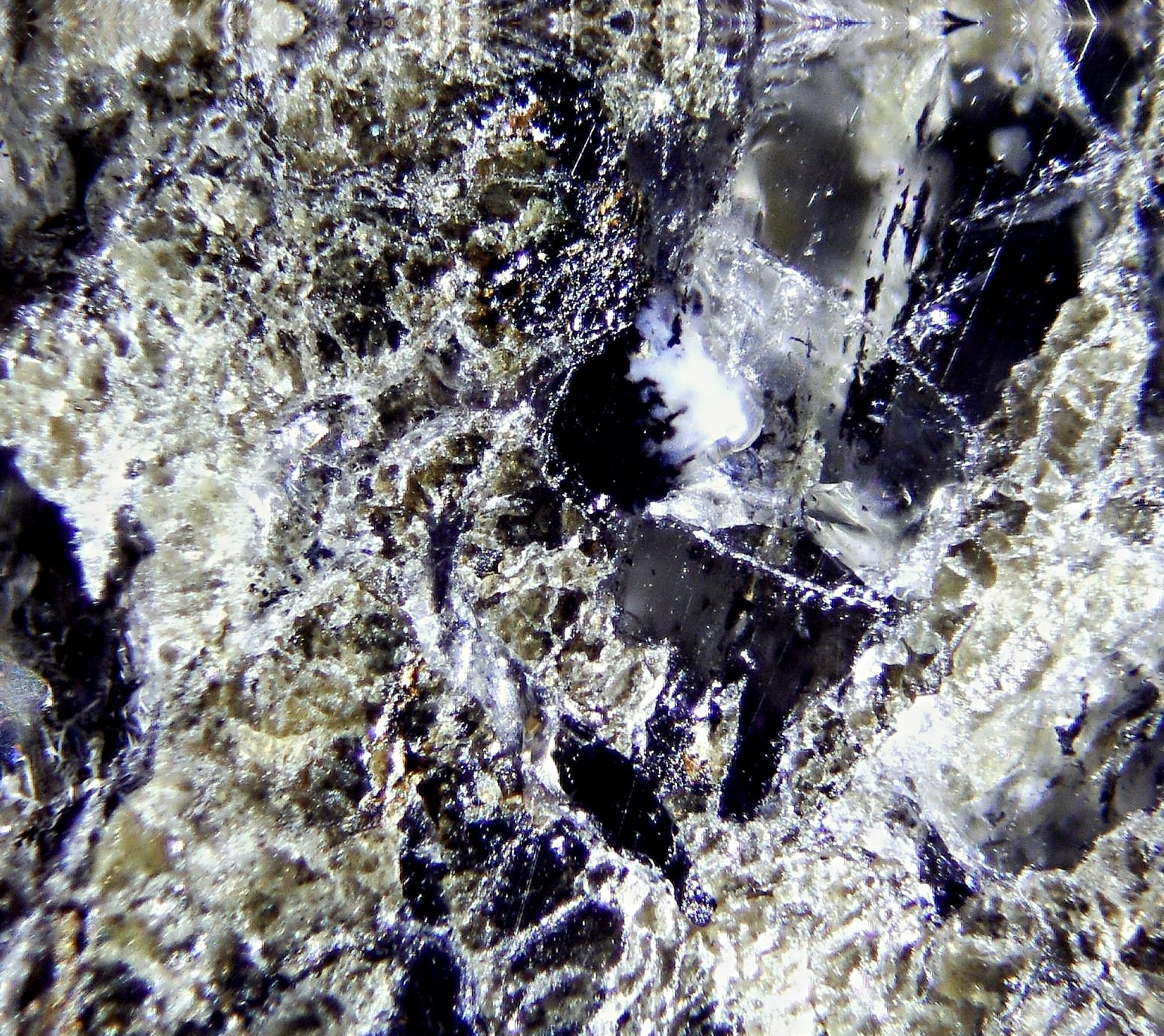

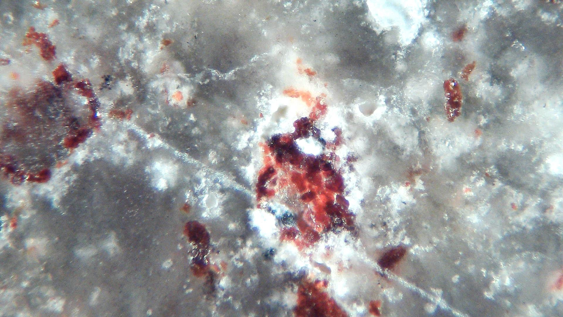

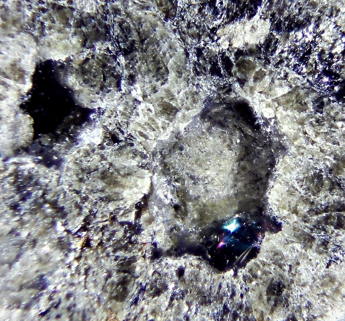

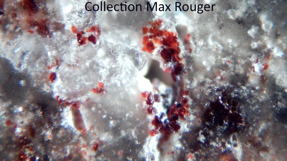

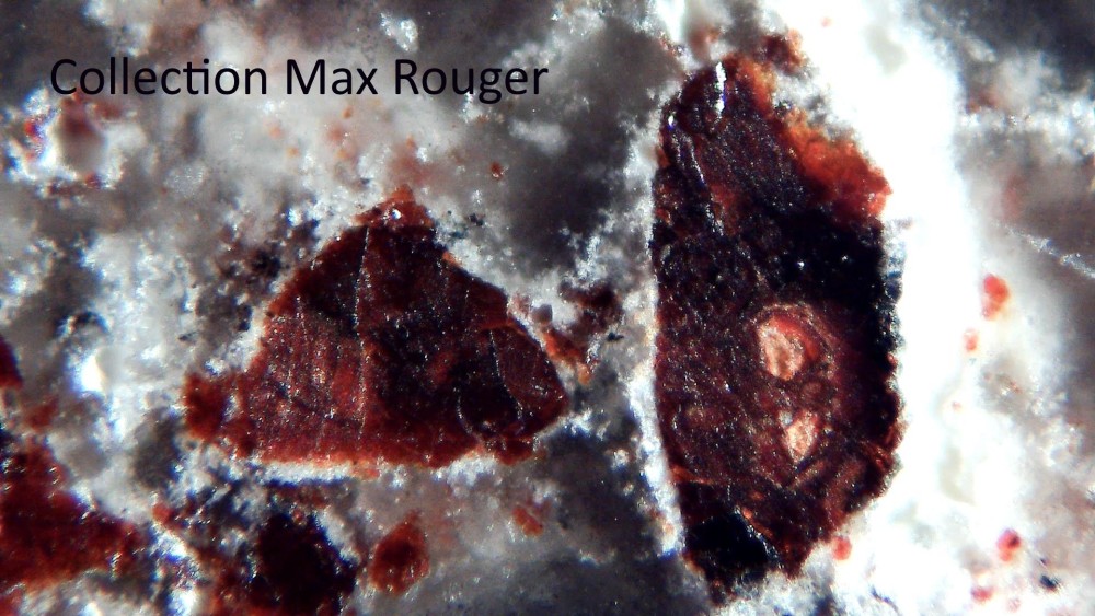

Voici une tranche de 1,4g de Tisserlitine 001, une très jolie achondrite lunaire présentant de beaux cristaux de spinelle bien rouges photographiés ici au microscope grossissement x40.
https://www.lpi.usra.edu/meteor/metbull.cfm?sea=Tisserlitine+001&ants=&nwas=&falls=&valids=&stype=contains&lrec=100&map=ge&browse=&country=All&srt=name&categ=All&mblist=All&rect=&phot=no&strewn=no&snew=0&pnt=Normal+table&sfor=names&code=72357
il y a 54 minutes, icarealcyon a dit :
Spinelle rouge= impuretés de chrome dans la maille. Il y aurait une explication ?
Effectivement la couleur rouge est due au chrome. Les couleurs rouge, roses et orangées sont dues à la présence de Cr3+ et V3+ avec une prédominance du chrome pour la couleur rouge.
Oui, certes, mais d'ordinaire les spinelles des météorites sont incolores, gris ou noirs. Et là: rouge presque Mogok !
C'est pourquoi je me demandais si un contexte ou un processus particulier avait été mis en évidence pour expliquer ces spinelles rouges. La page Tisserlitine du Meteoritical bulletin ne les évoque que brièvement sans signaler leur enrichissement en chrome.
il y a 22 minutes, icarealcyon a dit :
Cela je ne sais pas, c'est ma seule lunaire avec de tels cristaux!

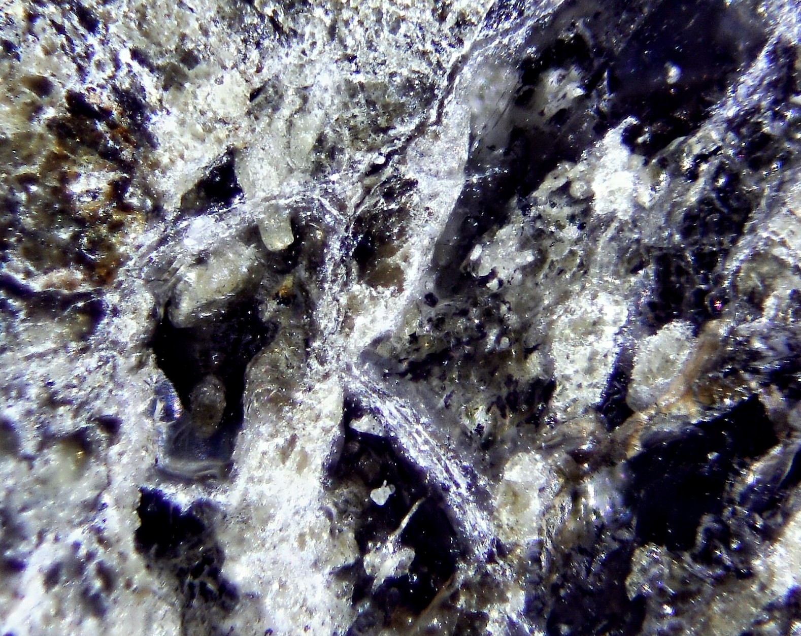

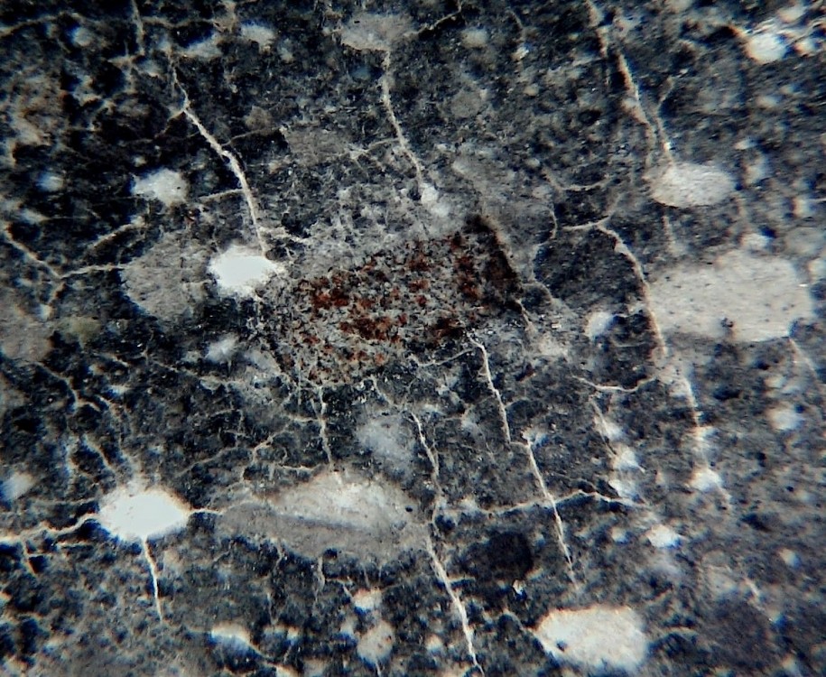

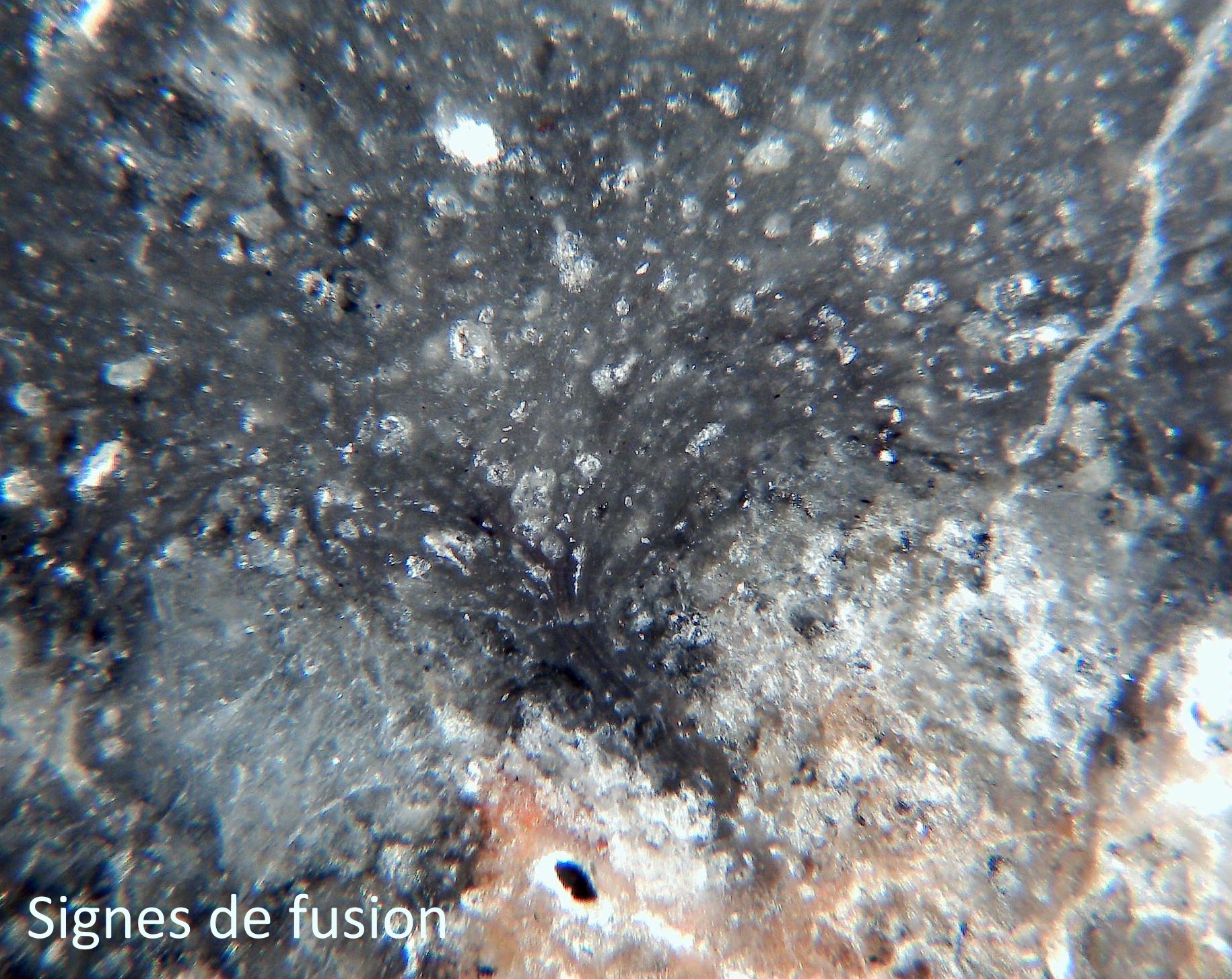

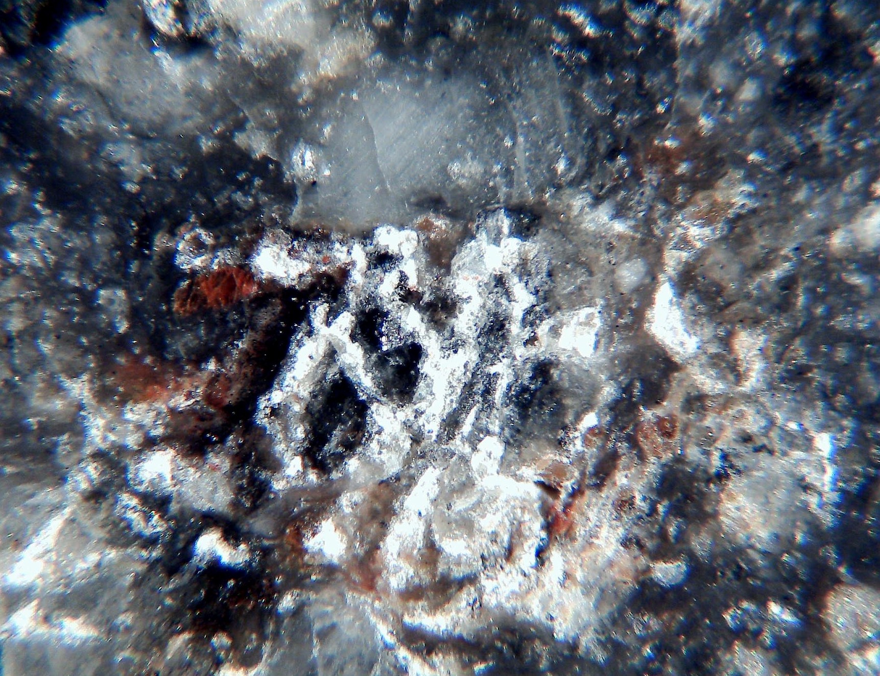

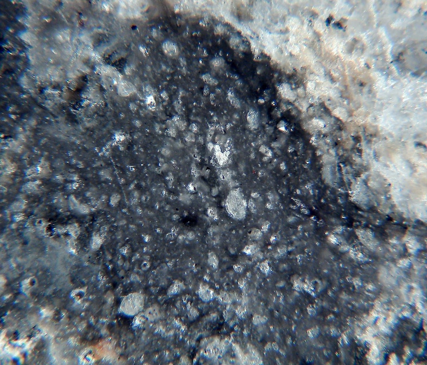

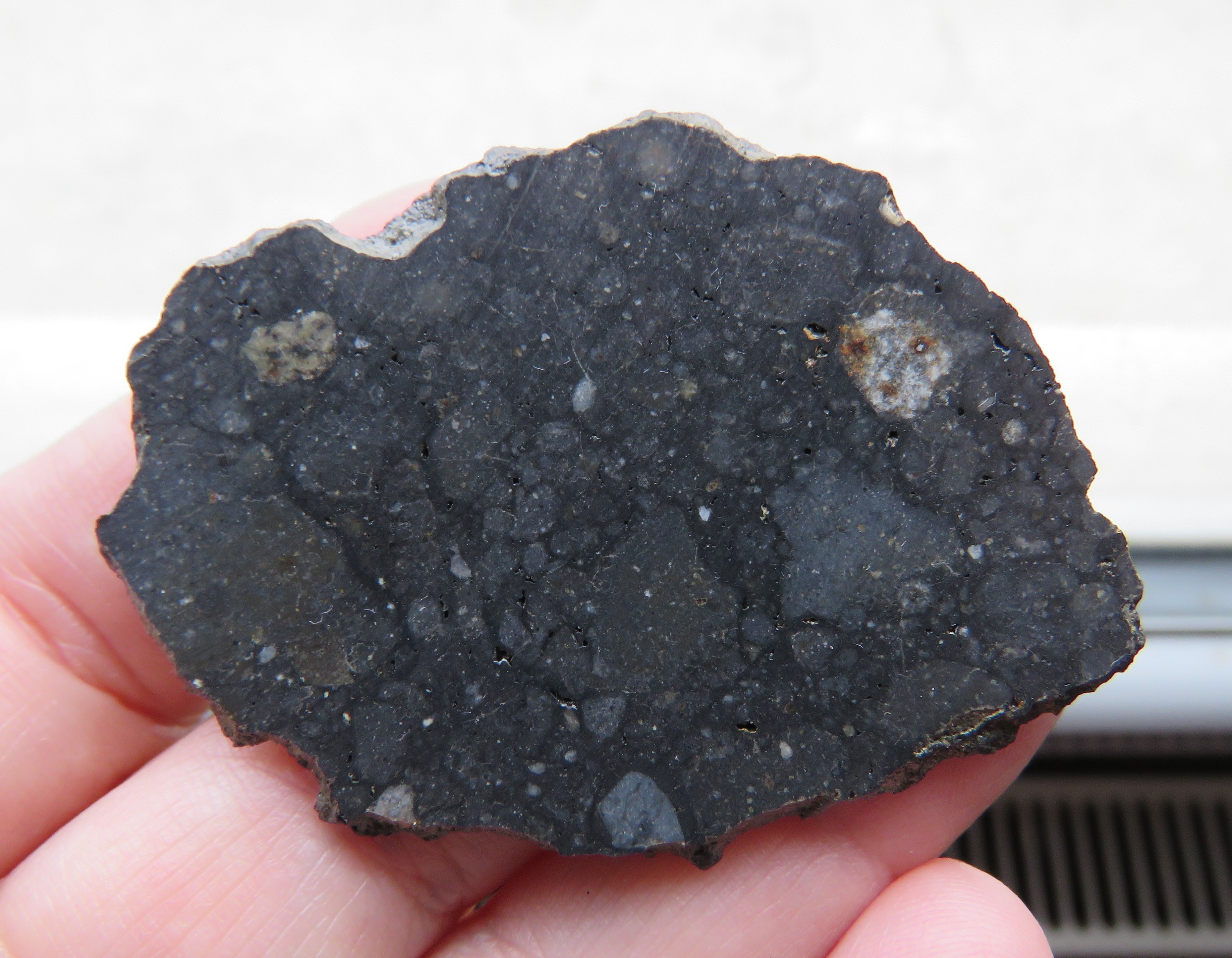

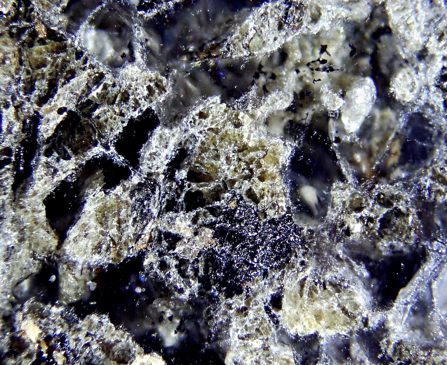

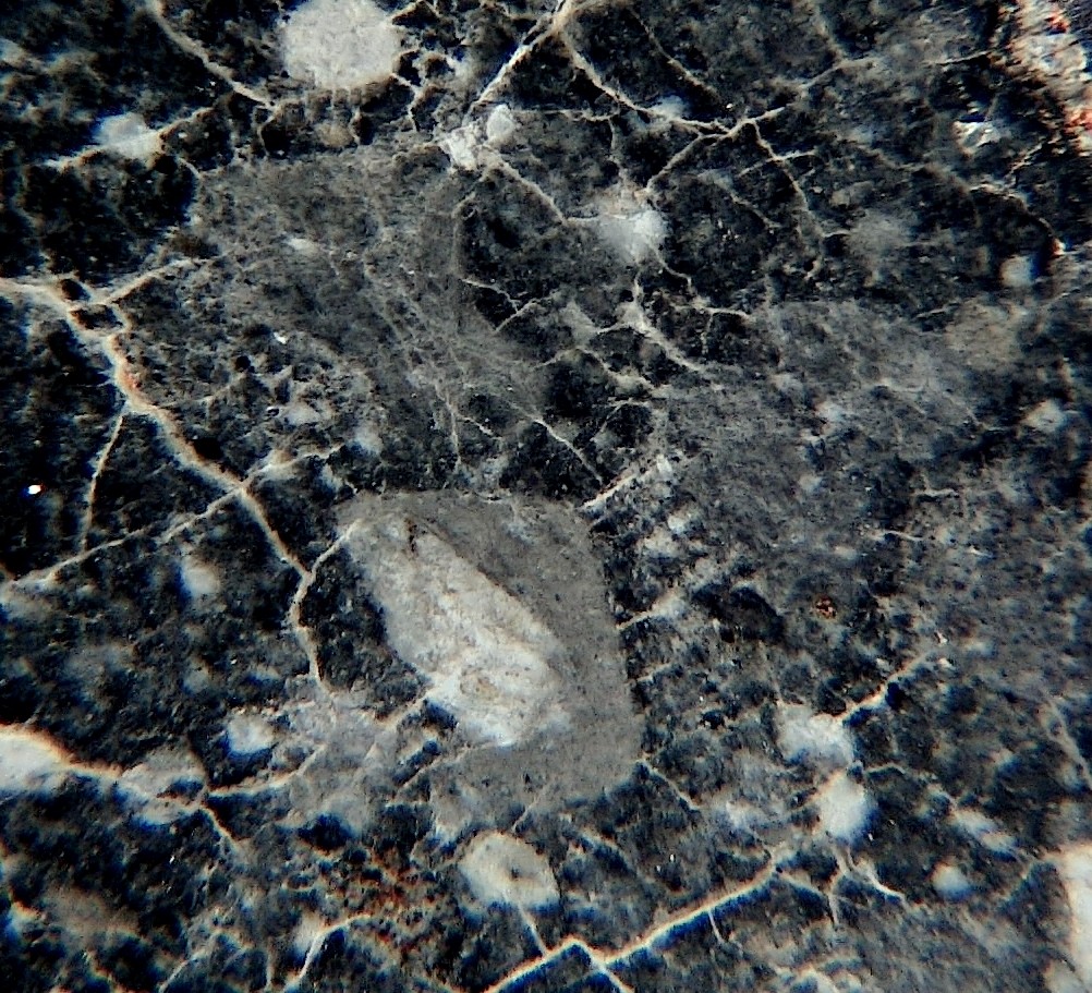

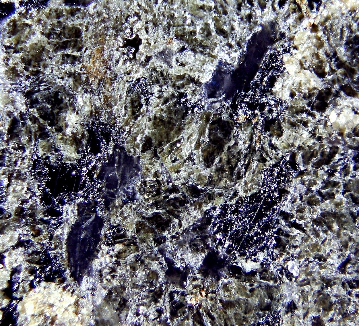

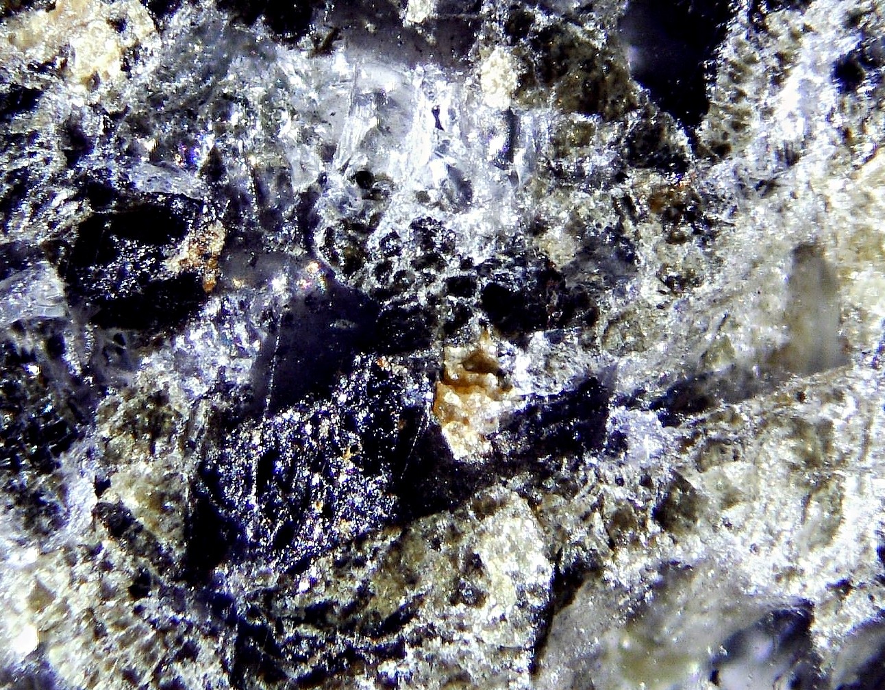

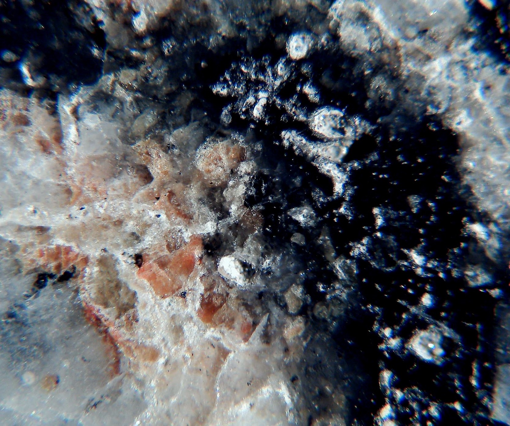

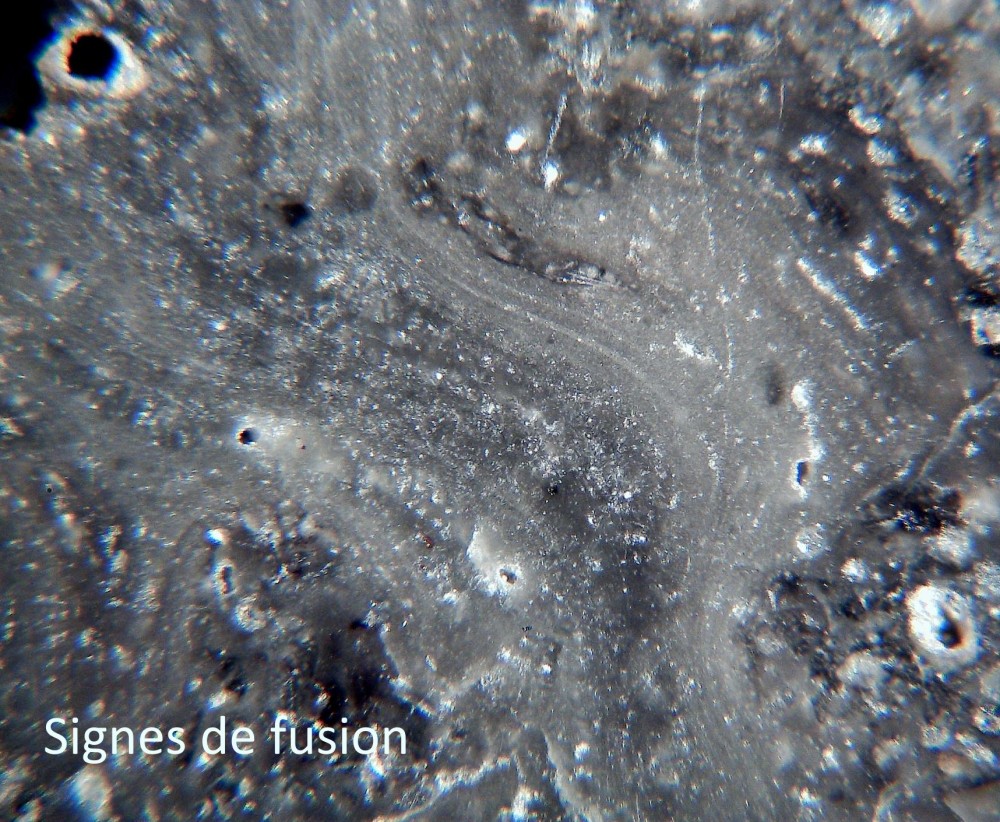

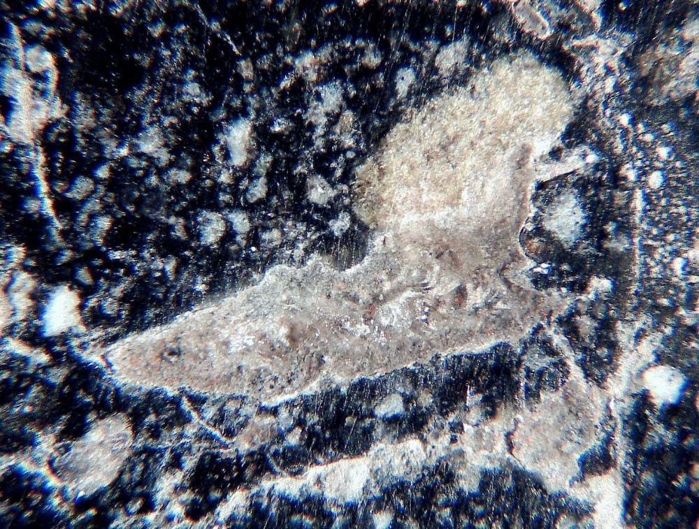

Voici une autre achondrite lunaire, une tranche de 10,73 grammes de NWA 15583.
Certaines zones montrent des zones de fusion résultant soit de processus endogènes (volcanisme lunaire ancien), soit exogènes (impacts météoritiques ou entrée atmosphérique terrestre) comme vous pouvez le voir sur les deux premières photos.

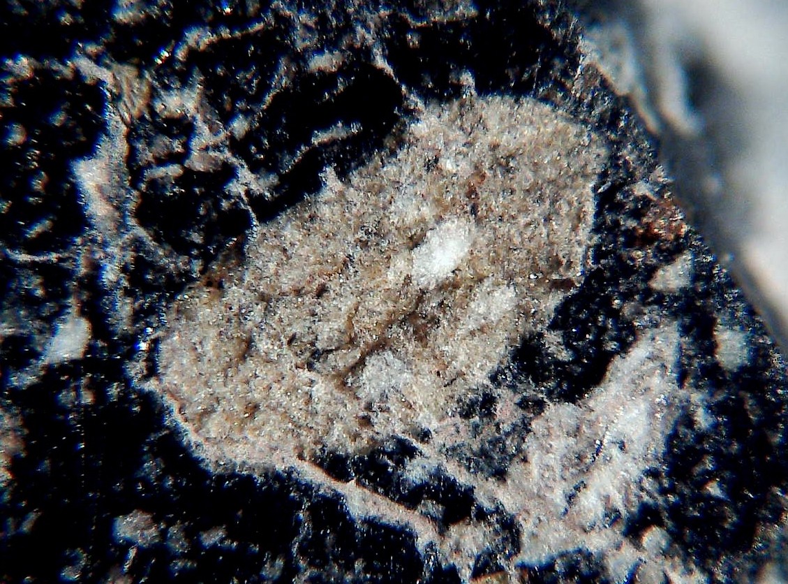

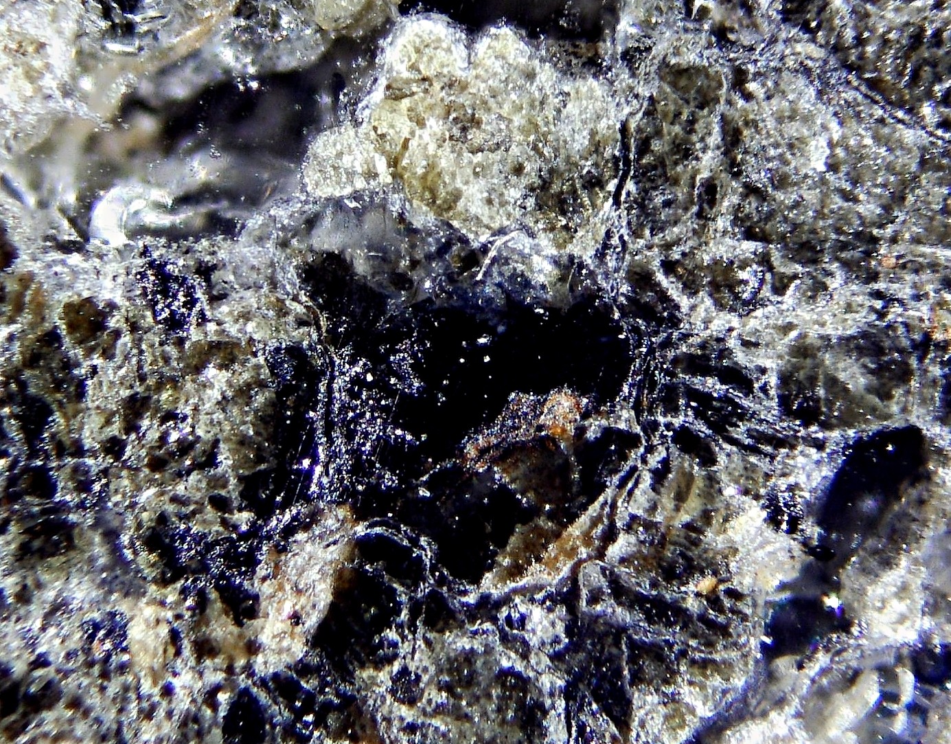

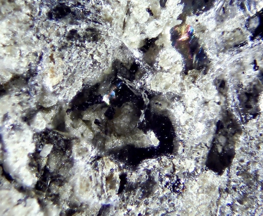

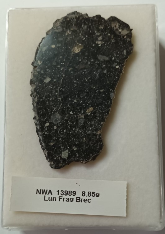

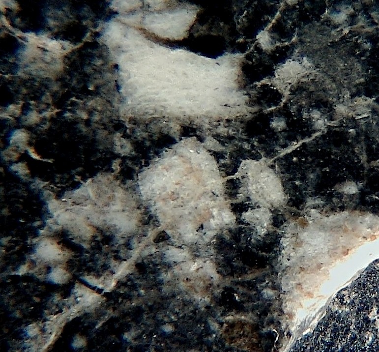

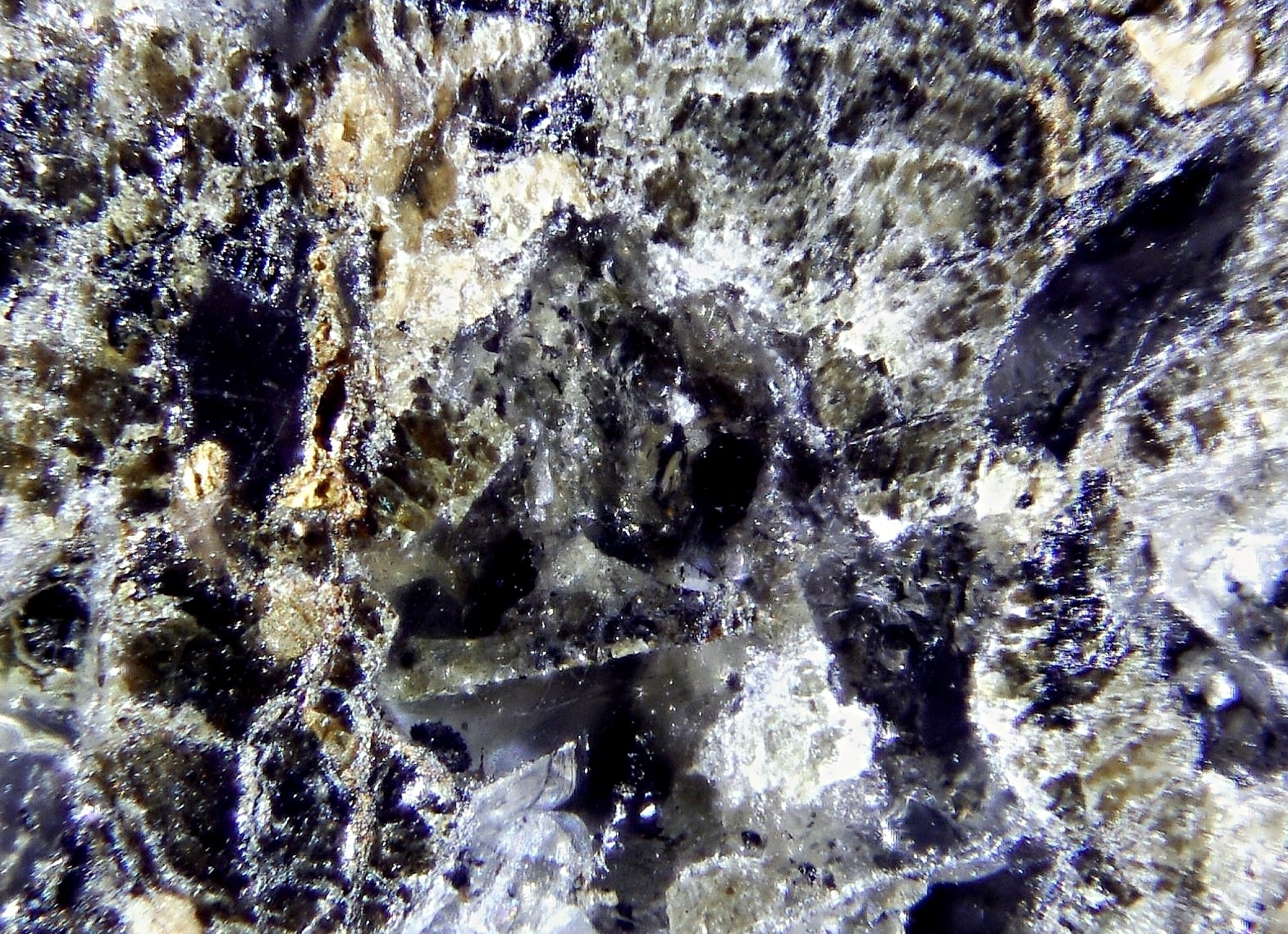

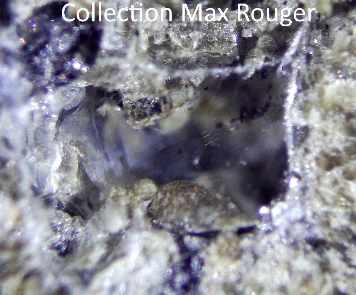

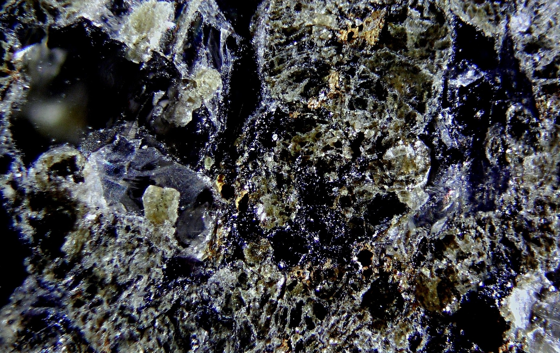

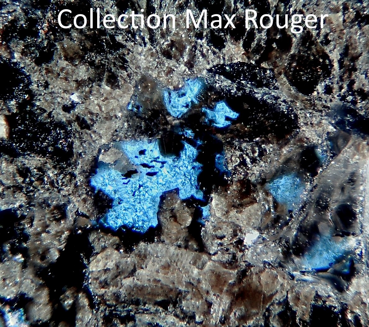

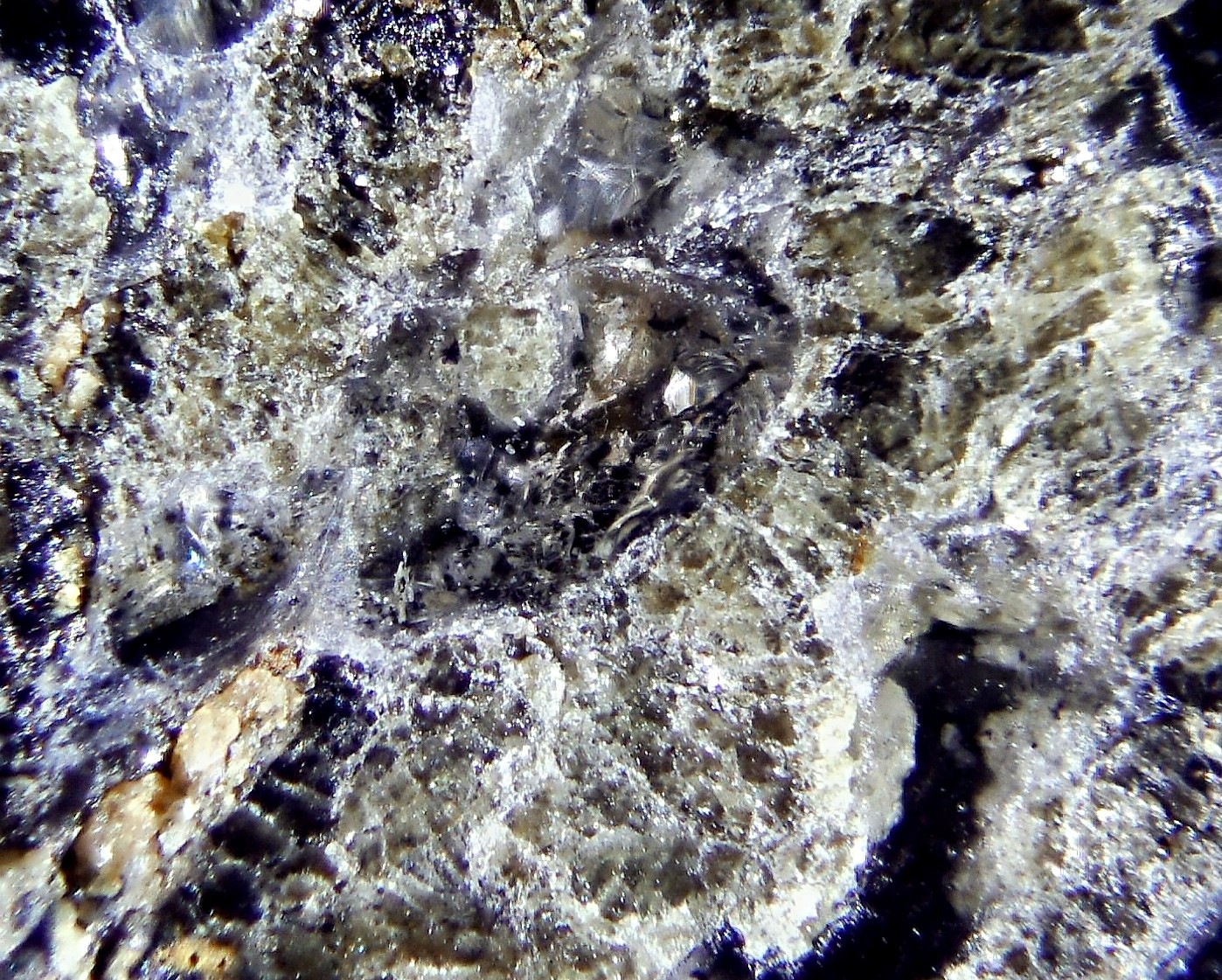

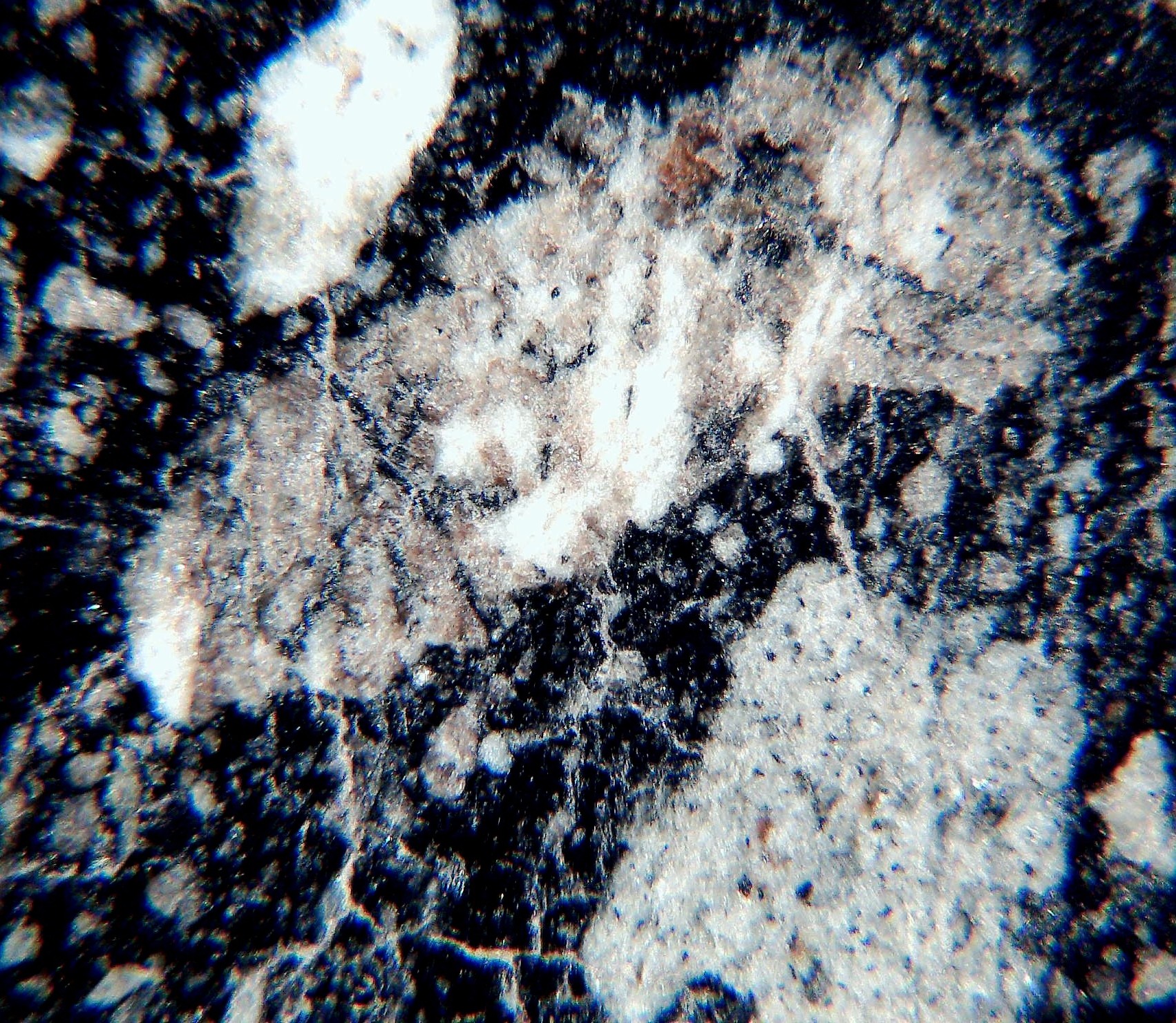

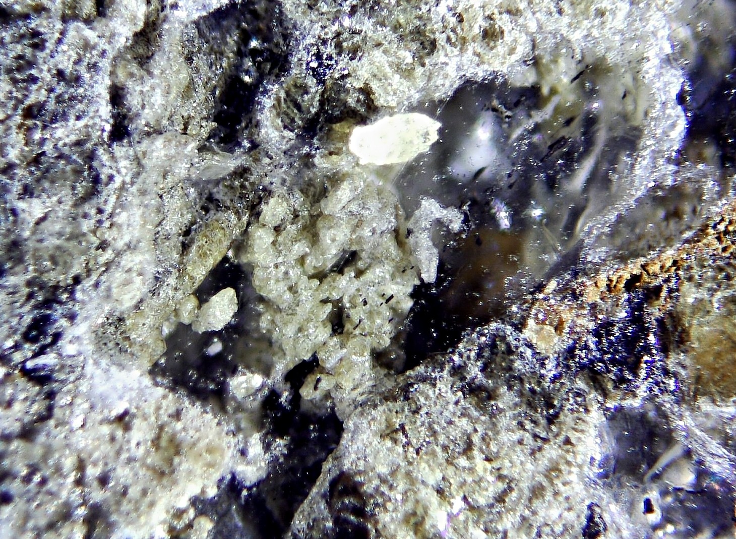

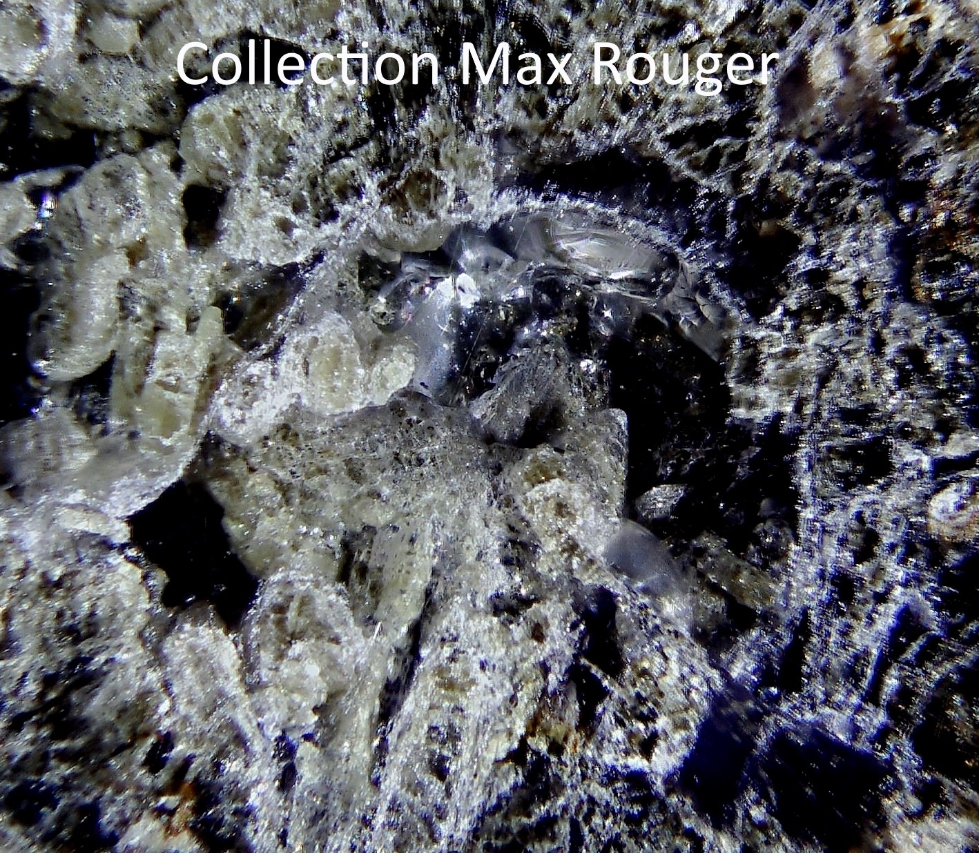

Voici une tranche de 8,85 grammes de NWA 13989, une achondrite lunaire dont le poids total connu n'est que de 297 grammes.
Photos prises au microscope grossissement x40.
https://www.lpi.usra.edu/meteor/metbull.cfm?sea=NWA+13989&ants=&nwas=&falls=&valids=&stype=contains&lrec=100&map=ge&browse=&country=All&srt=name&categ=All&mblist=All&rect=&phot=no&strewn=no&snew=0&pnt=Normal+table&sfor=names&code=74325

peux-tu préciser quelles type peuvent contenir des spinelles?
Il y a 4 heures, zéolite a dit :
Potentiellement toutes.
C'est un des minéraux constitutifs des inclusions réfractaires    https://stm.cairn.info/atlas-de-petrologie--9782100800568-page-119?lang=fr
Comme il est réfractaire et très stable, il faut s'attendre à le trouver partout: chondrites ordinaires, carbonées, achondrites :
-minéral accessoire des lunaires et des martiennes qui proviennent de la croûte de leur corps-parent, donc riche en Mg, Al, O ...;
-minéral accessoire présent dans beaucoup sinon toutes les classes d'achondrites hors planétaires (ureilites, angrites notamment)
Il y a 3 heures, icarealcyon a dit :
Merci pour ces infàormations.

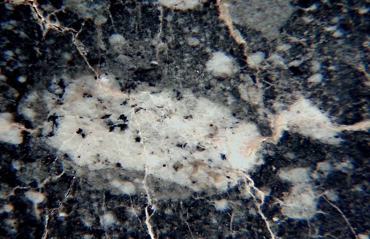

Ma dernière lunaire en date est NWA 17715 : une sombre brèche fondue, feldspathique, gabbroïque, basaltique, avec des clastes fondus, à minéraux isolés également: principalement olivine, pyroxène, anorthite; accessoires: ilménite, troilite, FeNi natif. Un grain de FeNi est visible  en haut à gauche dans le claste clair à anorthite.

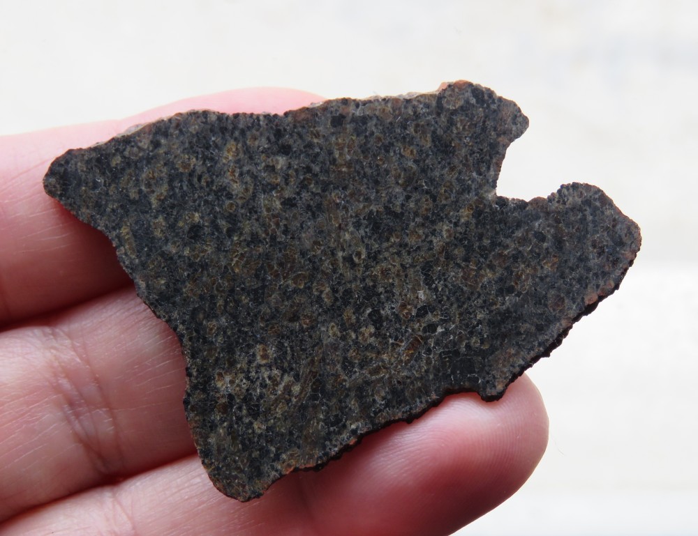

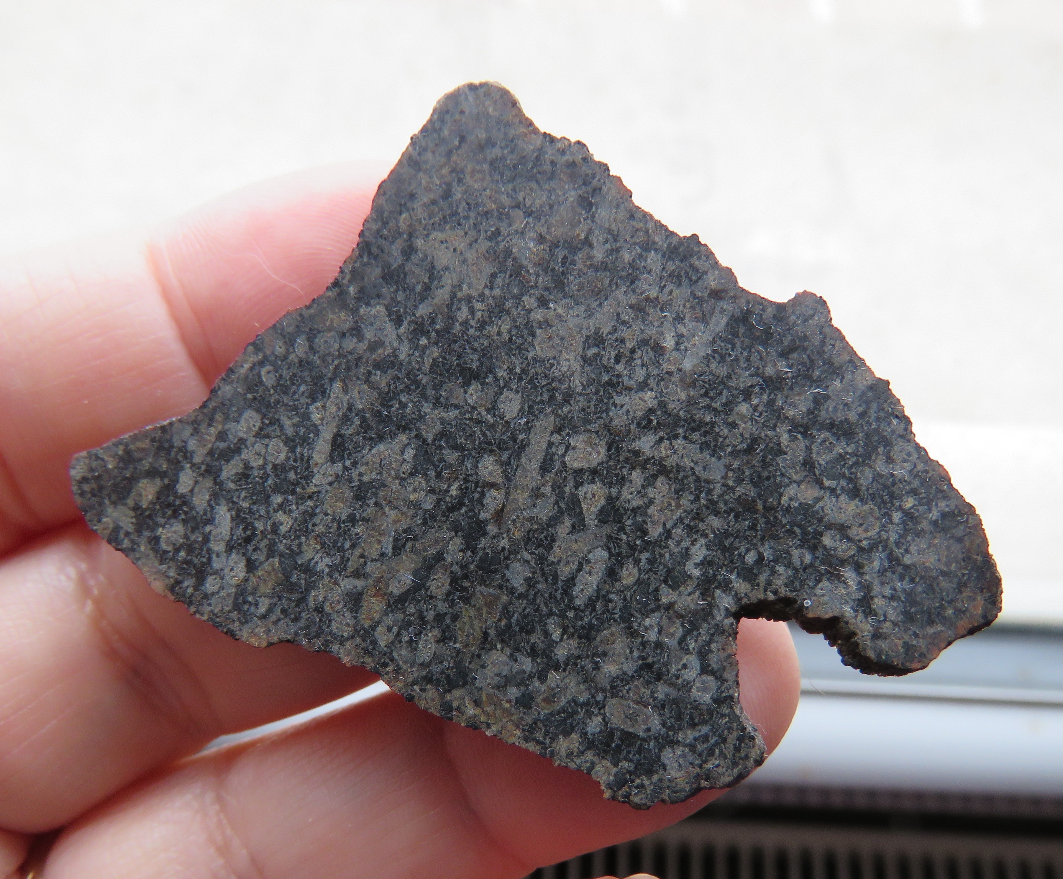

J'ai fini par craquer pour une martienne qui cochait mes critères de choix : Ouargla 010 (Lybie), une shergottite fraiche avec une lithologie nette. C'est une texture gabbroïque, composée à 48% de clinopyroxène zoné, 27.2% d'olivine, et 23%de maskelynite en grandes lattes (remplaçant les plagioclases sous l'effet de choc). Les minéraux accessoires listés sont: ilménite, titano-chromite, pyrrhotite.
