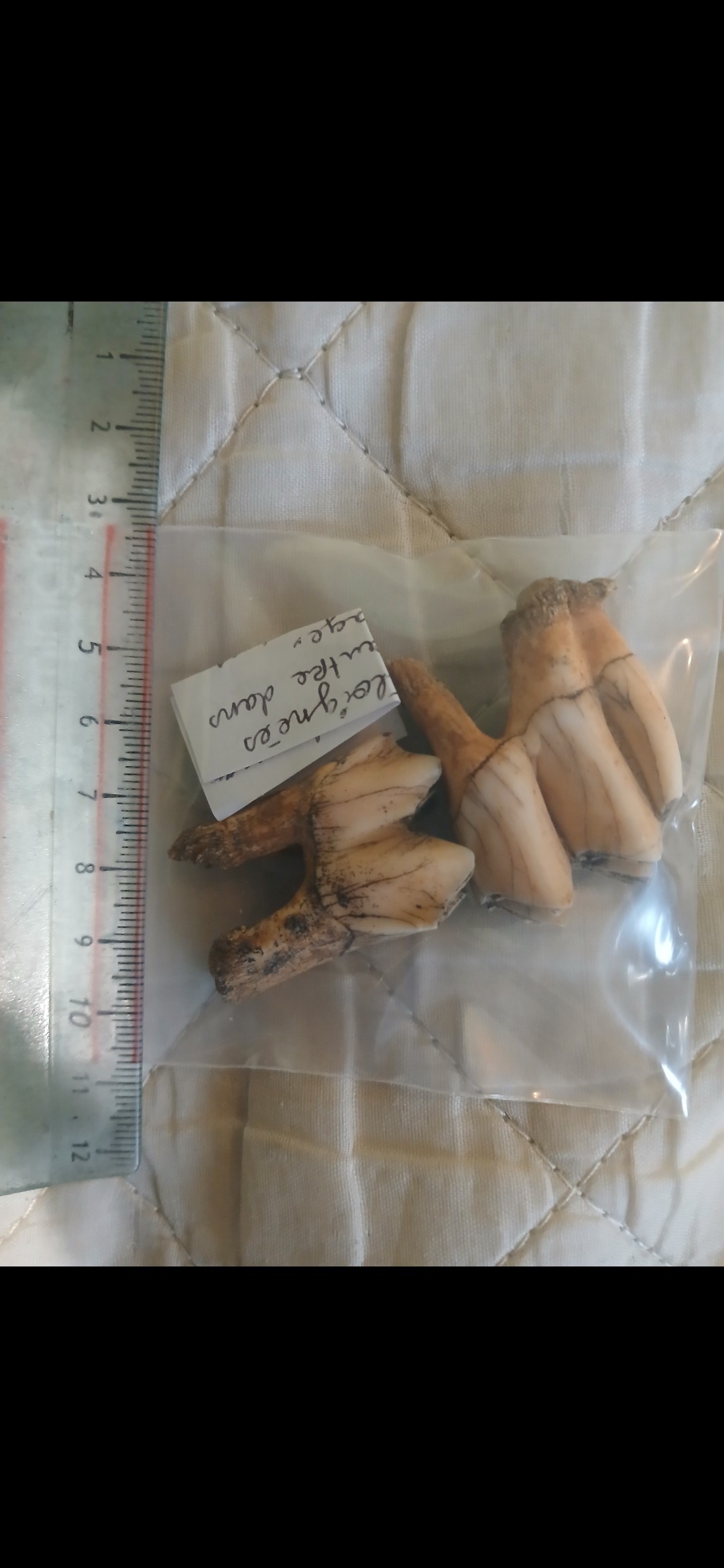

Deux molaires appartenant indéniablement a du cervidae, du même endroit que la canine d'hyène (sauvetage de karst du pleistocene sup détruits par les travaux de carrières).
Ces deux dents sont une M1 et une M2. Le troisième lobe de la M1 semble malformé et sous développé ce qui biaise un peu la taille que la dent aurait dû avoir en conditions normales. La M2 n'a aucun problème. Il y a deux candidats possibles pour la taille et la période. Cervus elaphus ou Megaloceros giganteus. Personellement je penche plus pour un mâle de Cervus elaphus. En ayant comparé ces dents a celle de la biche actuelle, elles sont plus grandes. Je n'ai hélas pas de cerf élaphe (mâle) pour comparer.
Ce n'est pas non plus du Rangifer tarandus, leurs molaires sont de taille plus petite.
Ma question est quel est votre avis ?  Cervus elaphus mâle ou Megaloceros de petite taille (femelle par ex).
Pour l instant je n ai que cette photo de dispo c'est à dire pas de vue occlusale.
Comme tu le dis sans surface occlusale c'est mission impossible

Merci, oui je vais demander à un proche voir si il ne pourrait pas me faire de photos supplémentaires.
