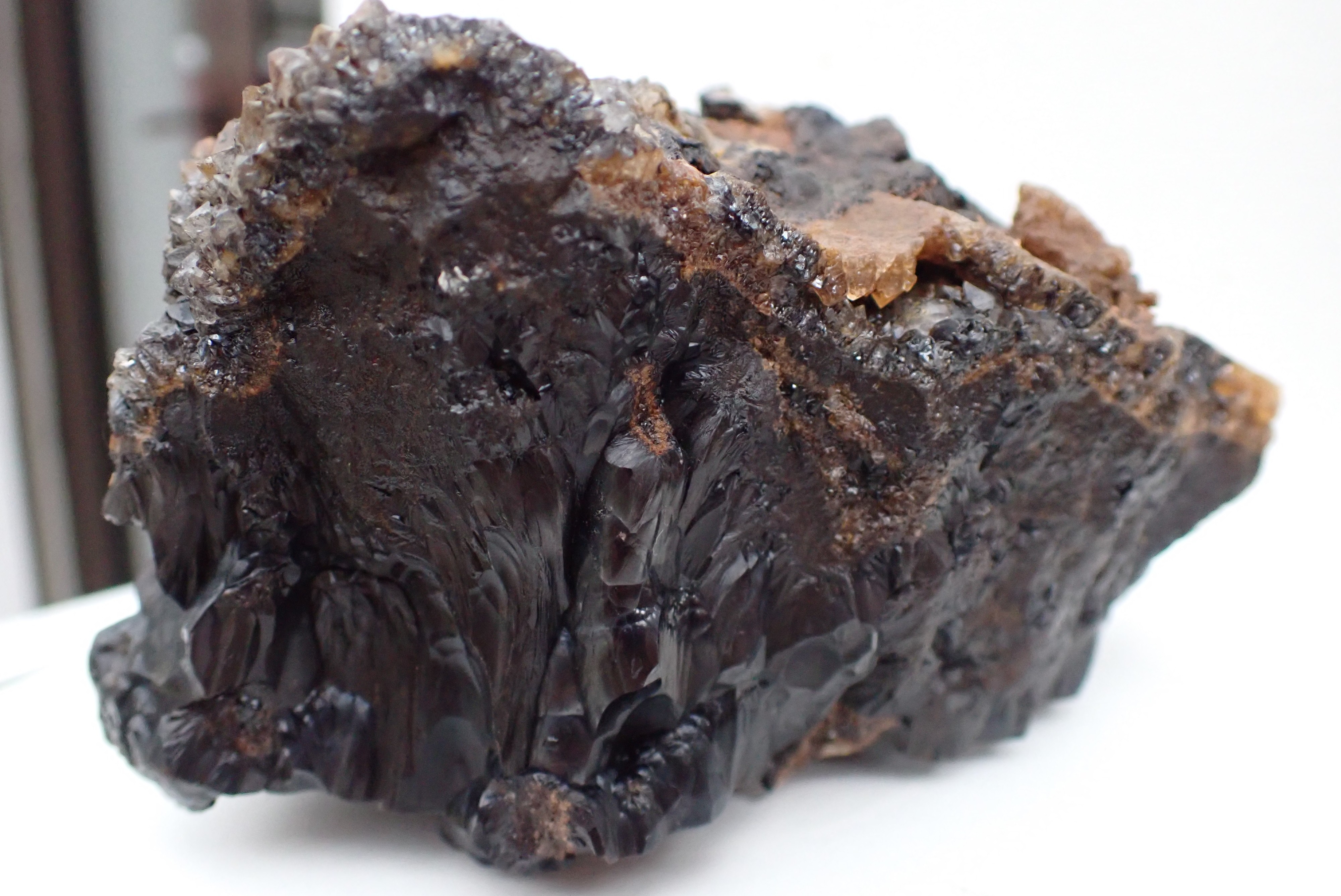

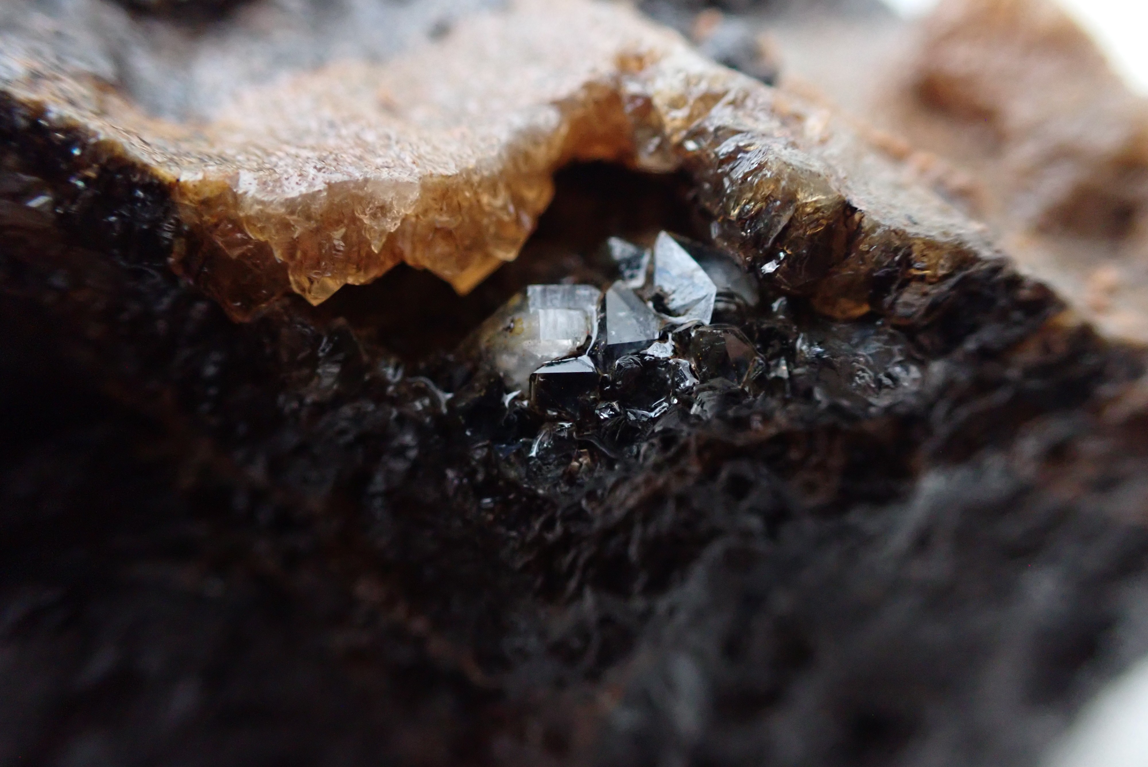

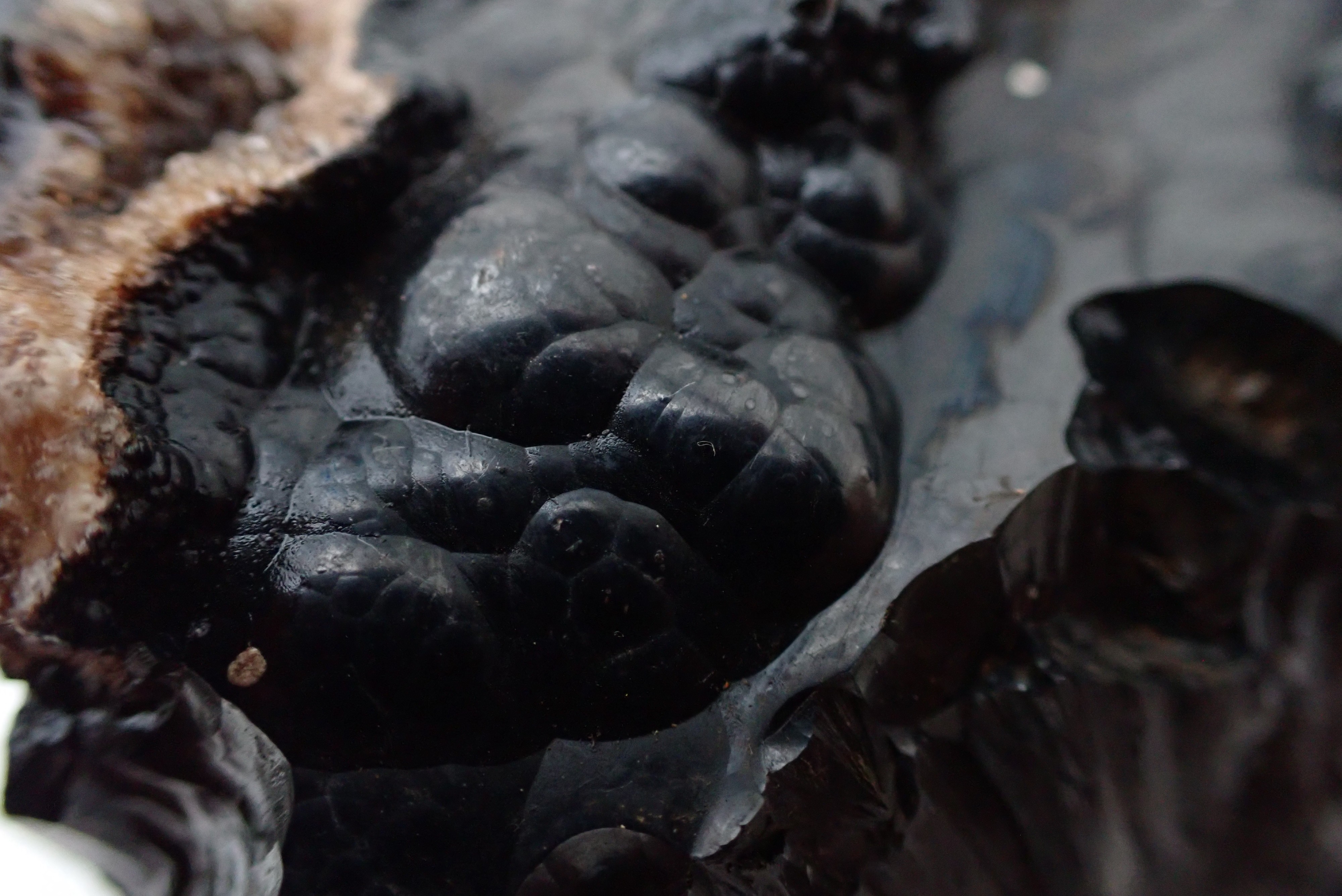

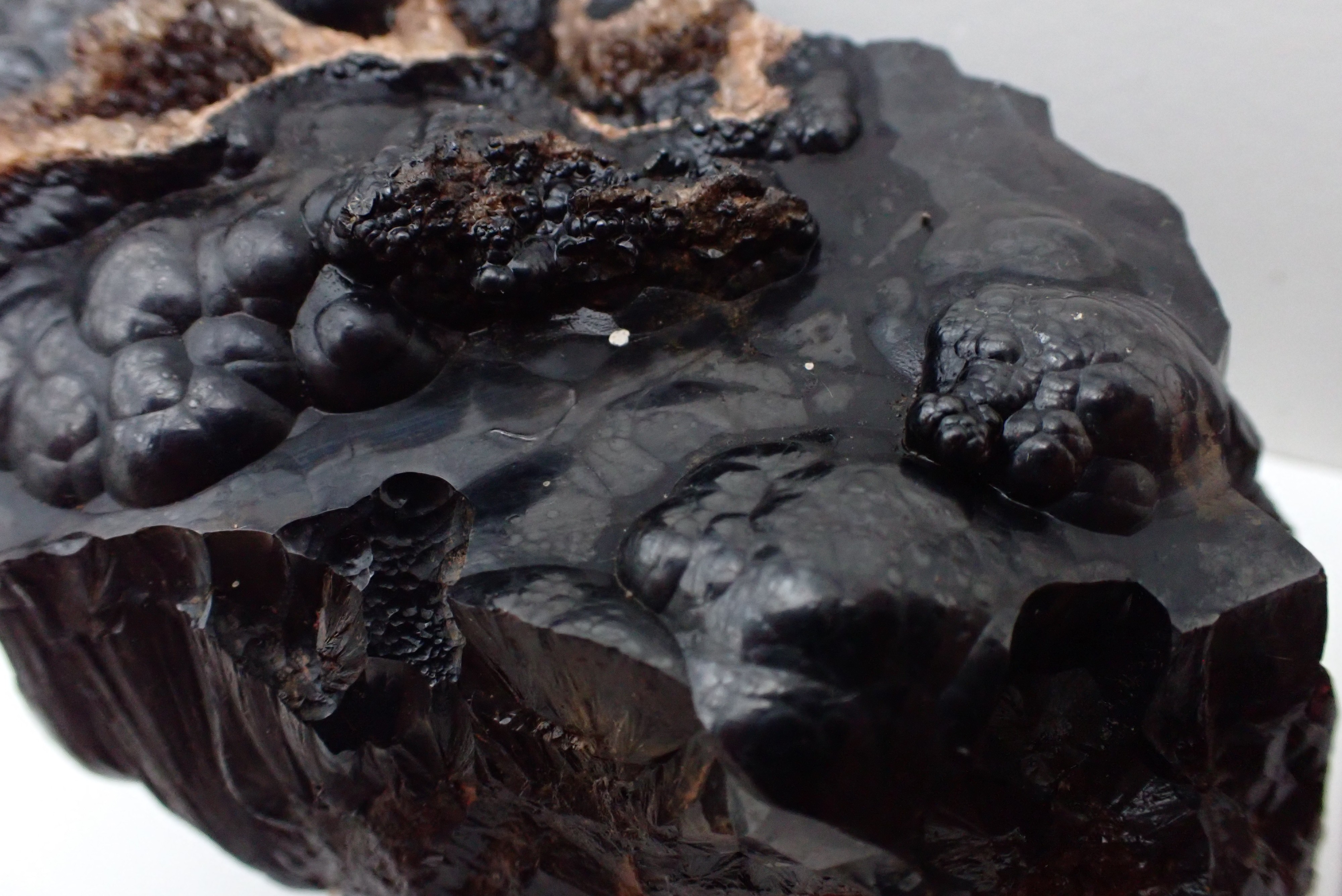

On trouve une paragenèse similaire dans le Gard : goethite avec calcédoine-quartz finissant par du quartz bien exprimé.

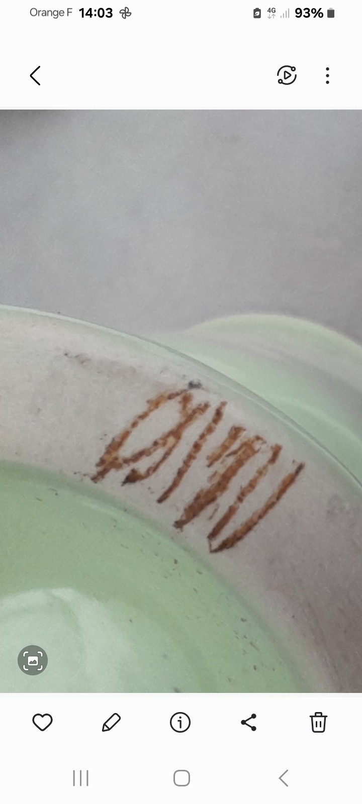

Pour être sur de la goethite, vérifier dureté (5 à 5.5) et surtout la trace : brun jaune en général.    (On peut avoir de la calcédoine marron mais la dureté est ( 6.5 à 7)).
Ensuite visuellement  le reste ressemble à du quartz.
il y a une heure, fred39 a dit :
Pour la densité c est compliqué vu qu il y a plusieurs mineraux ?
Il faut prendre un petit morceau de la partie noire du "bas". Volume avec un bécher rempli d'eau et masse avec une balance. d=M/V
Sinon tu peux estimer un peu au pif à bout de bras si c'est lourd ou plus léger comme du verre.
Si on prend, pour un volume équivalent, de la calcite ou de la barytine, on voit la différence.
L'hématite est encore plus dense et pourrait correspondre à la trace.
La trace de la calcédoine est à priori blanche mais si elle est mélangée avec des oxydes de fer ...
Le mieux c'est la mesure de la densité sur un morceau détaché
Il y a 3 heures, fred39 a dit :
Densité :3,47 en tenant compte des autres minéraux !
Au vue de la densité et de la trace la calcédoine (d=2.6) semble être exclue. Reste que la trace parait plus rouge que ocre mais difficile avec le rendu des couleurs par les photos. A toi avec la lumière naturelle de choisir celle qui est la plus adaptée.
