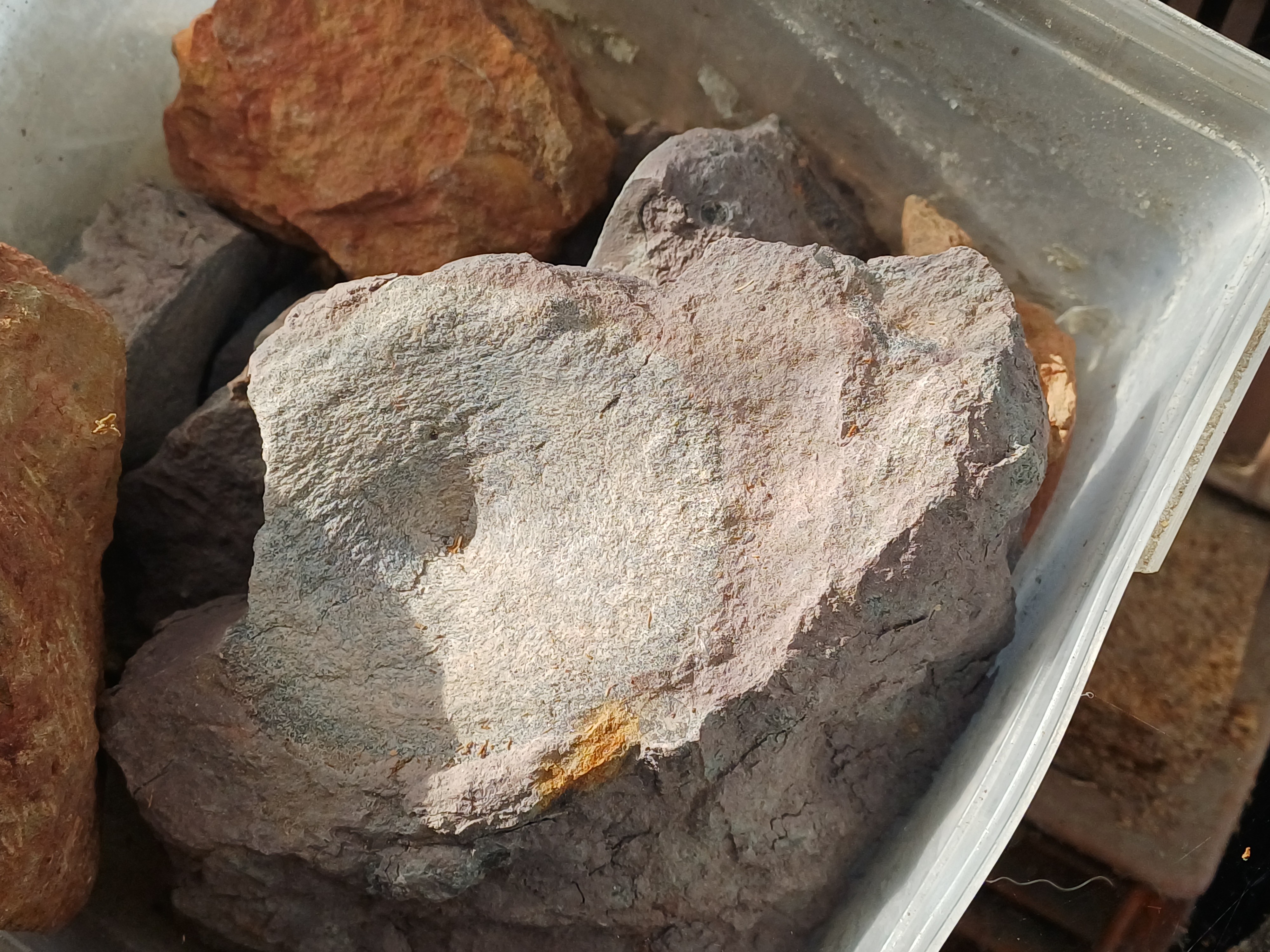

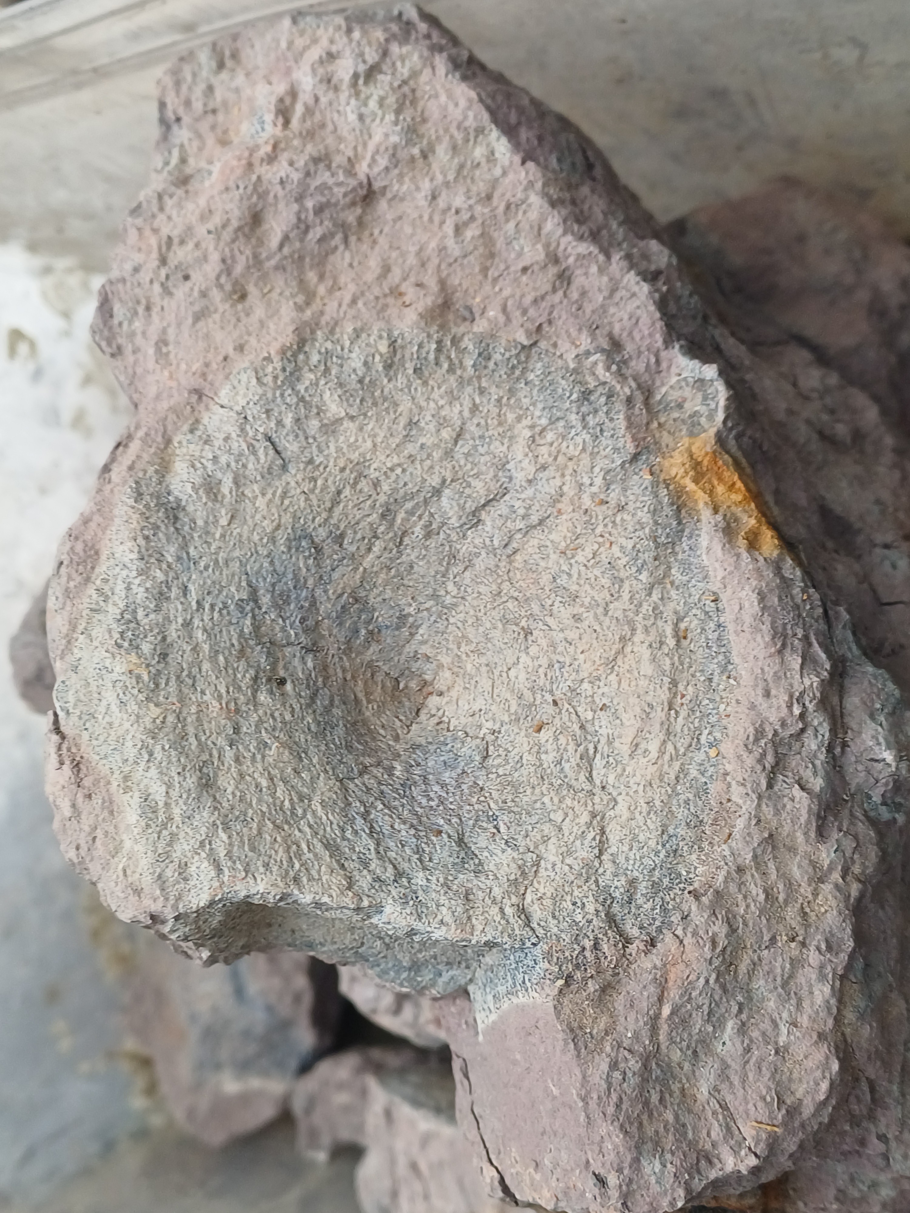

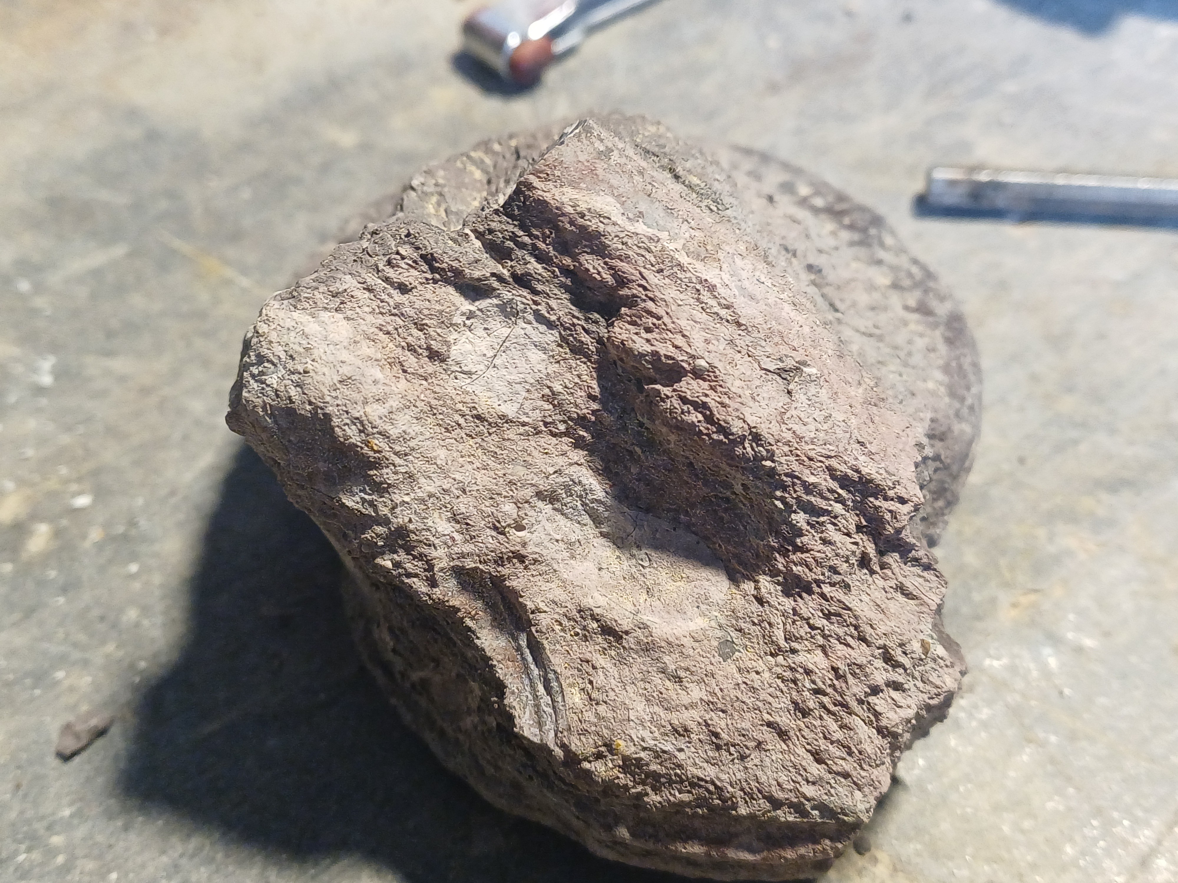

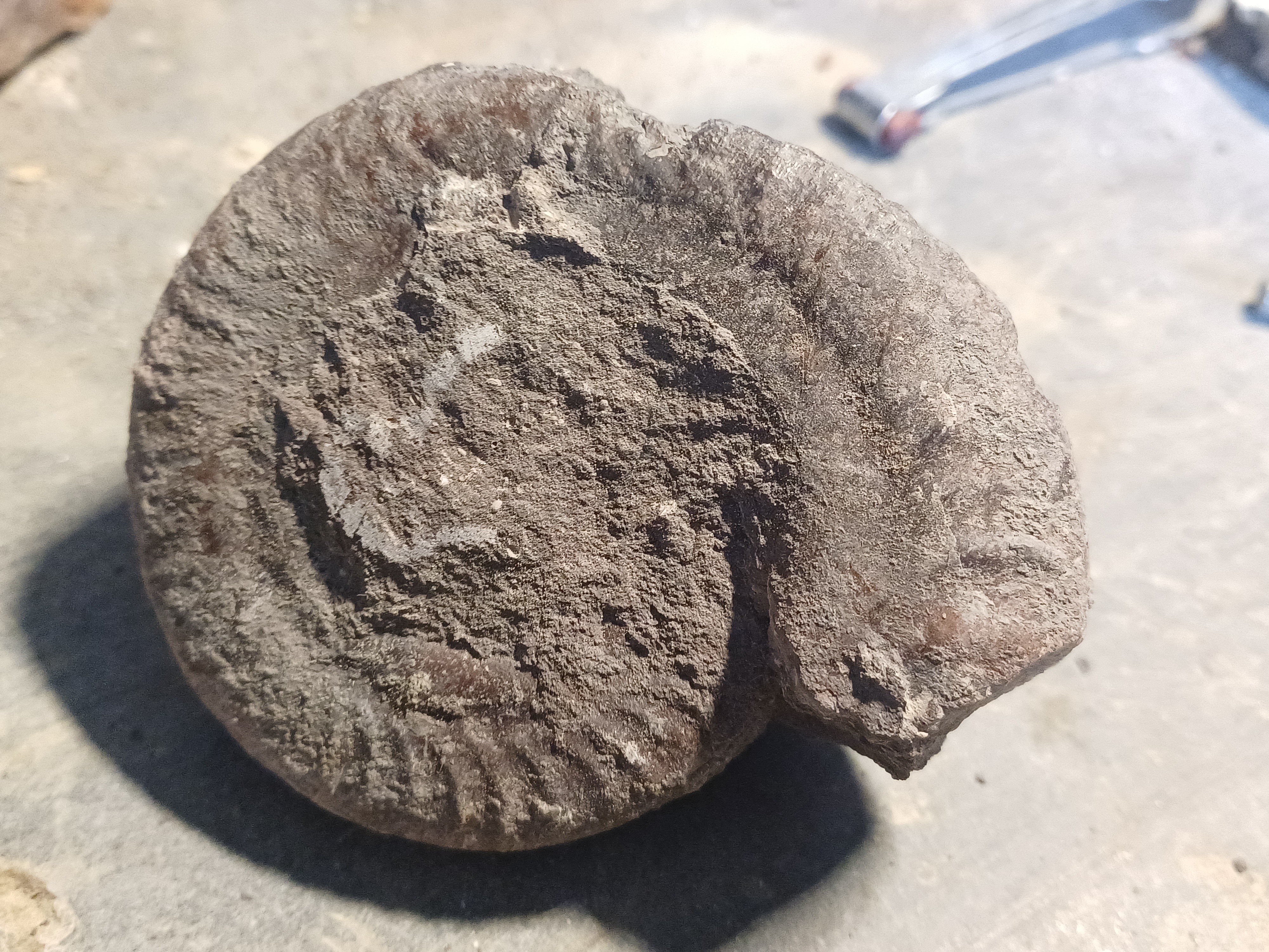

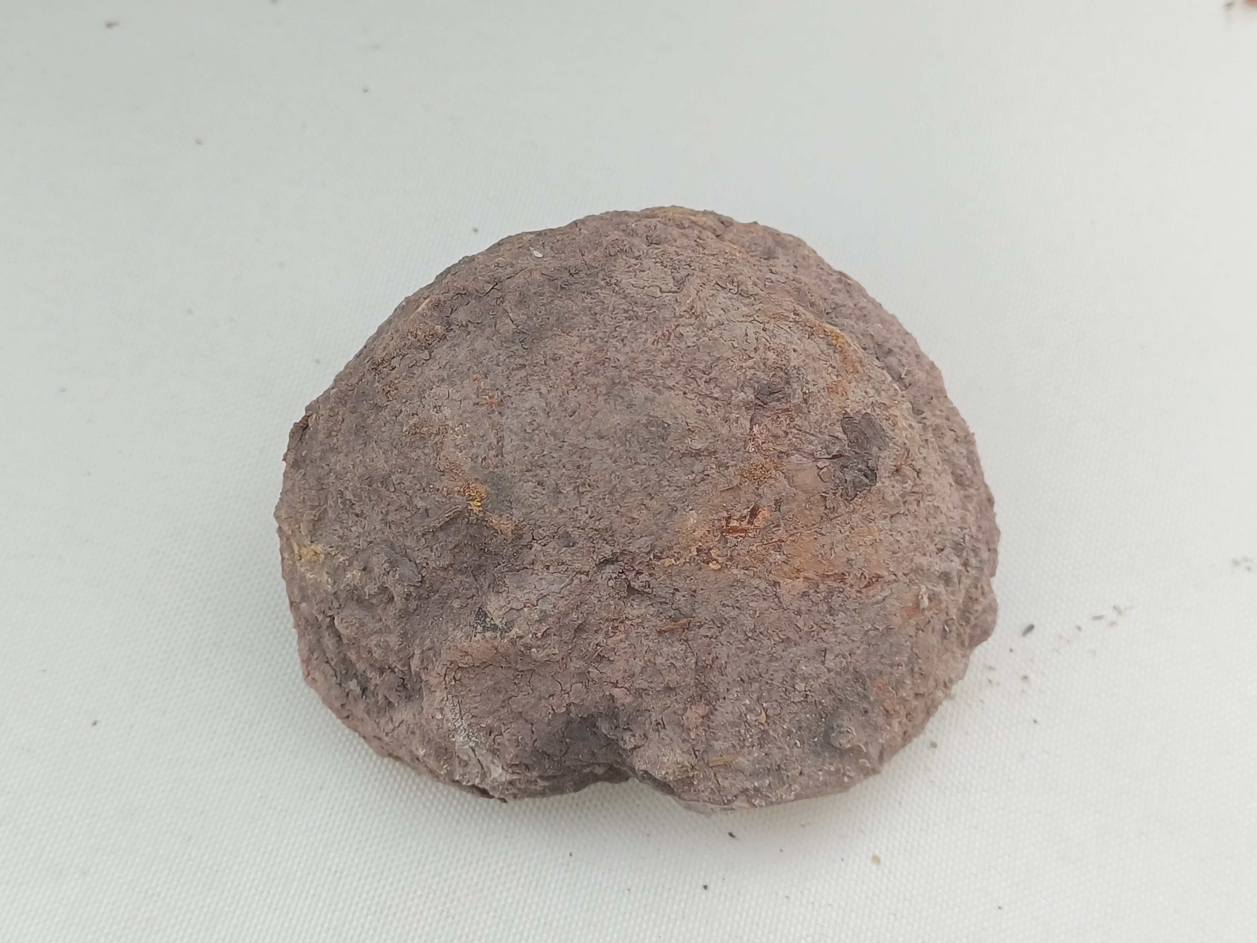

Mon grand-père avait ramassé il y a une vingtaine d'années dans la carrière Belmont (69) des fossiles du toarcien probablement de la zone a bifrons dans une couche violette un peu grisâtre assez riche, et plutôt friable. J'ai a dégagé plusieurs hildoceras bifrons, un nautile, et surtout un puzzle de vertèbres (ichtyosaure ?). J'aimerais avoir un peu plus d'informations sur cette couche notamment vérifier la zone, si vous en avez dégagé comment l'avez vous fait ? Est-ce que c'est un sous-étage/faciès ? Documentation ?
Pour le dégagement j'ai penser appliquer une solution de plastique fondu dans l'acétone puis dégager doucement au micro-percuteur, Qu'en penser vous ?
Merci d'avance pour vos réponses
