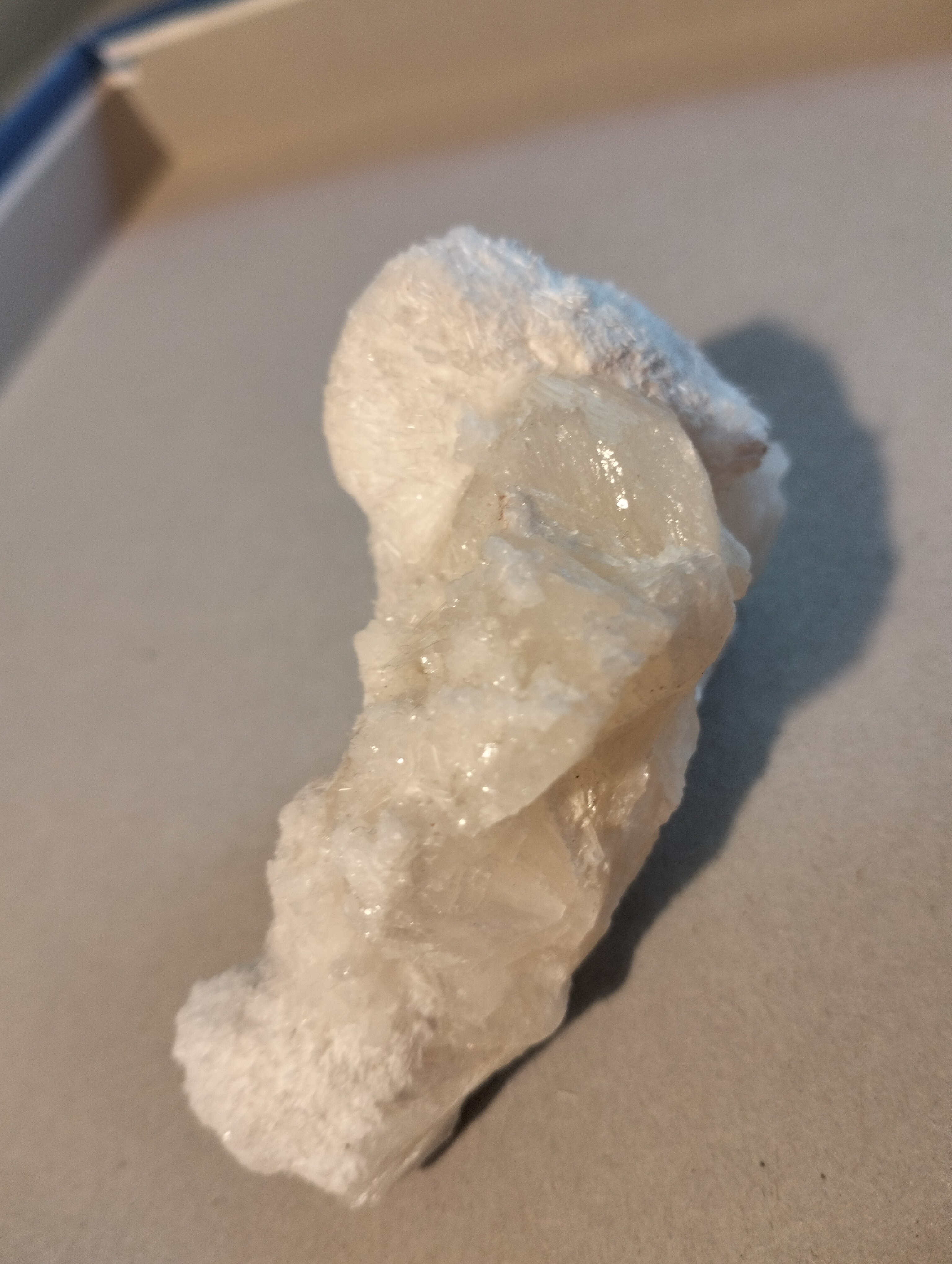

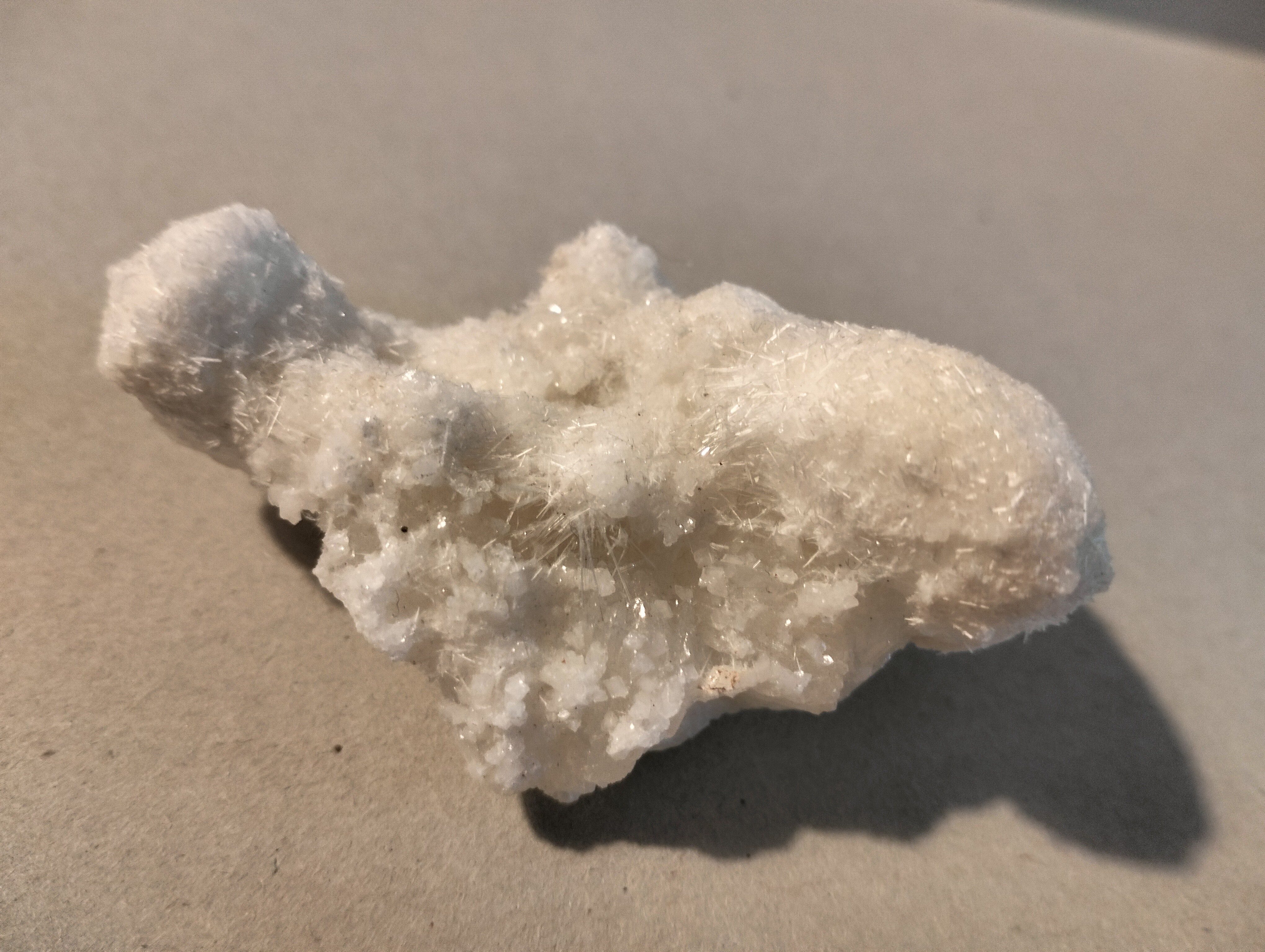

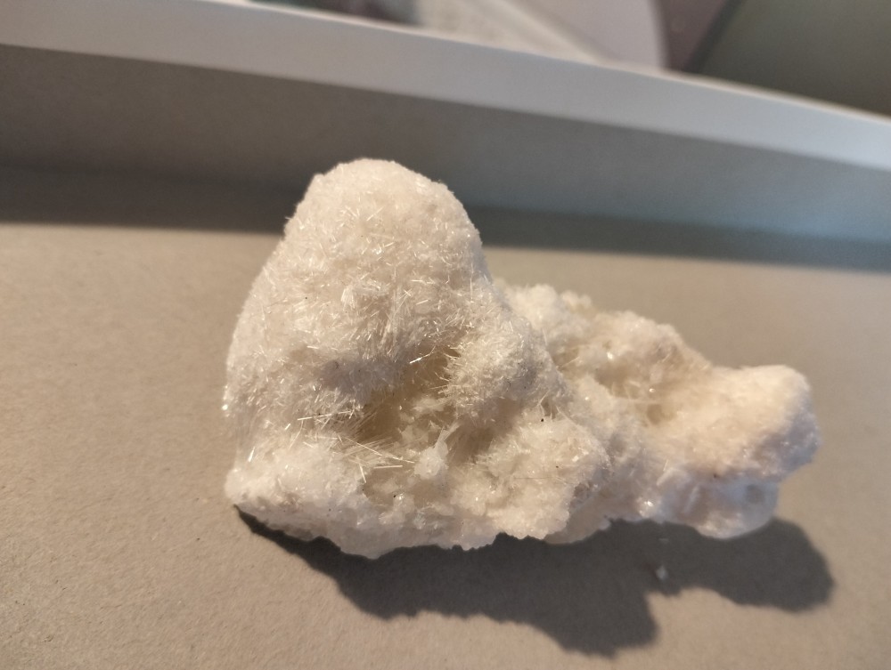

J'ai cette roche composée d'aiguilles très fines sur un minéral à aspect vitreux.
Est-ce que cela pourrait être des cristaux aciculaires d'aragonite sur de la calcite?
Il y a 18 heures, AMEDE a dit :
Je penche pour une zéolite perso.
vous voulez dire qu'il n'y a ni calcite ni aragonite?
Ou que seules,  les aiguilles sont un minéral de la famille des zéolites?
je pense qu'il faudrait un test HCl, pas sur les aiguilles bien trop fragiles, mais sur le minéral qui les supporte.  Cela se fait avec une toute petite goutte (je conseille de mettre le HCl dans un flacon du type "pissette compte-goutte", on peut aussi utiliser un coton tige)
Si on fait attention il y a trois phases minérales distinctes. Je parlais des aiguilles, ici elles ont été écrasées et restent en pelote ce qui m'évoque une zéolite.
Pour la base la calcite est possible, et même très probable, mais je ne vois pas de clivages, peut être est-ce de la stilbite ? Il faut en effet un test HCl.
Pour les petits cristaux tabulaires, le calcite est possible aussi, il également un test HCl.
Pour les aiguilles, en prélever une et la mettre dans HCl, si c'est de l'aragonite il y aura une effervescence notable, et l'aiguille se dissolvera complètement. Une zeolite fera quelques bulles et se transformera en gel de silice.
Pour le gypse je ne pense pas, ça m'évoque des minéraux des vacuoles volcaniques, et les cristaux tabulaires blancs sembles embrochés sur les cristaux aciculaires, ce qui pour le gypse serait étonnant, étant donné qu'il arrive très souvent en phases tardives.

merci, il me semble que cela est la bonne façon d'aborder le pb.
