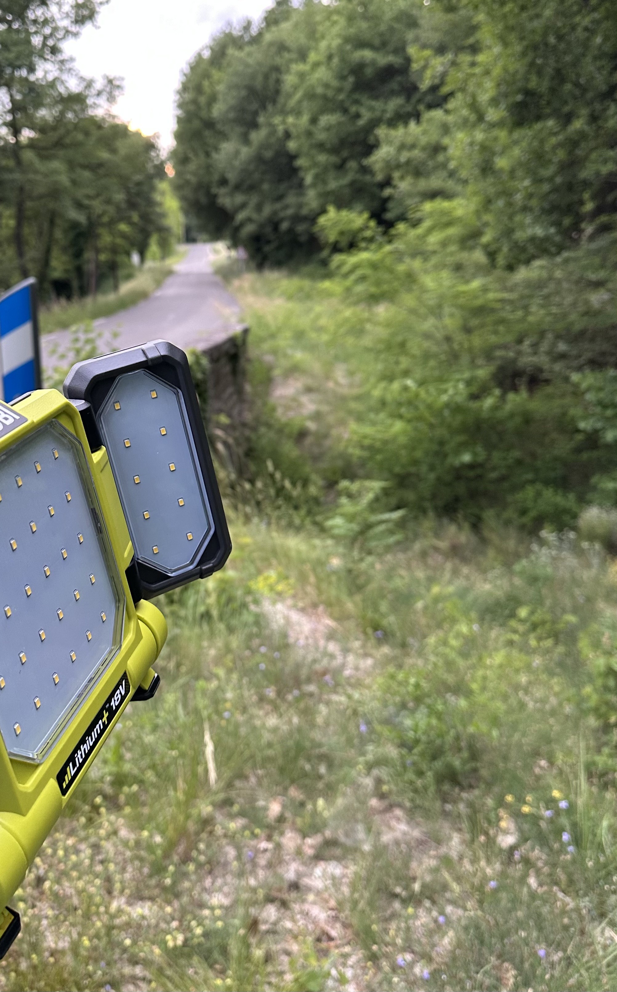

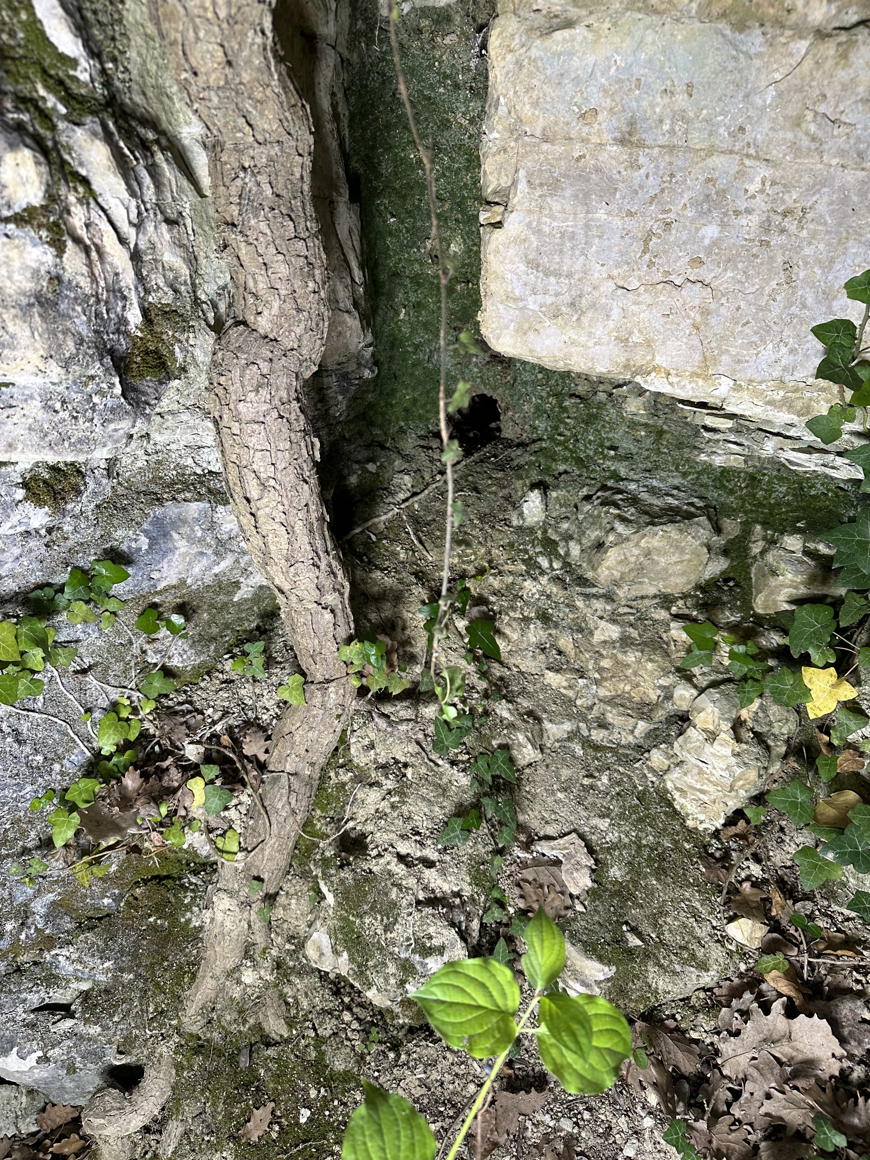

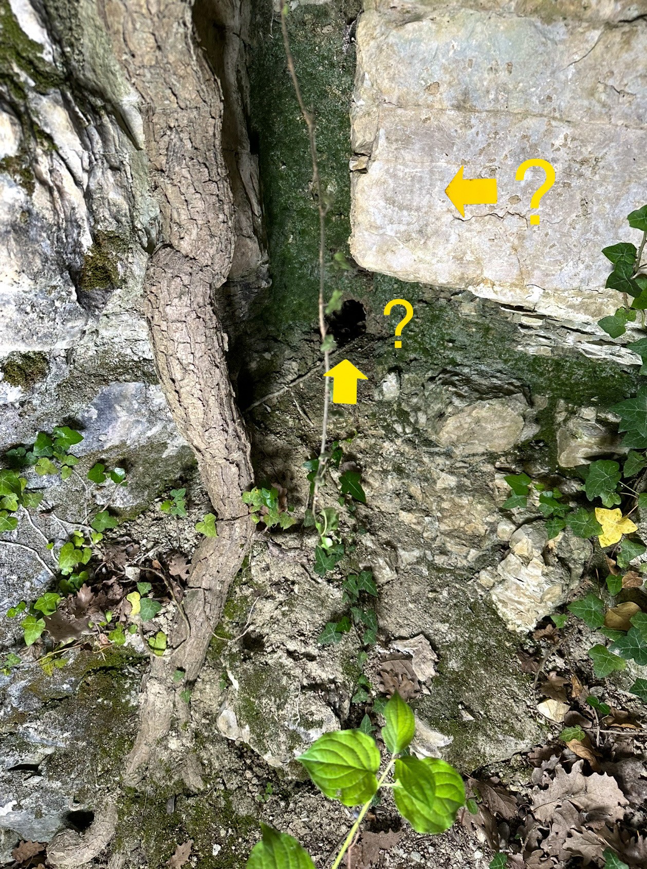

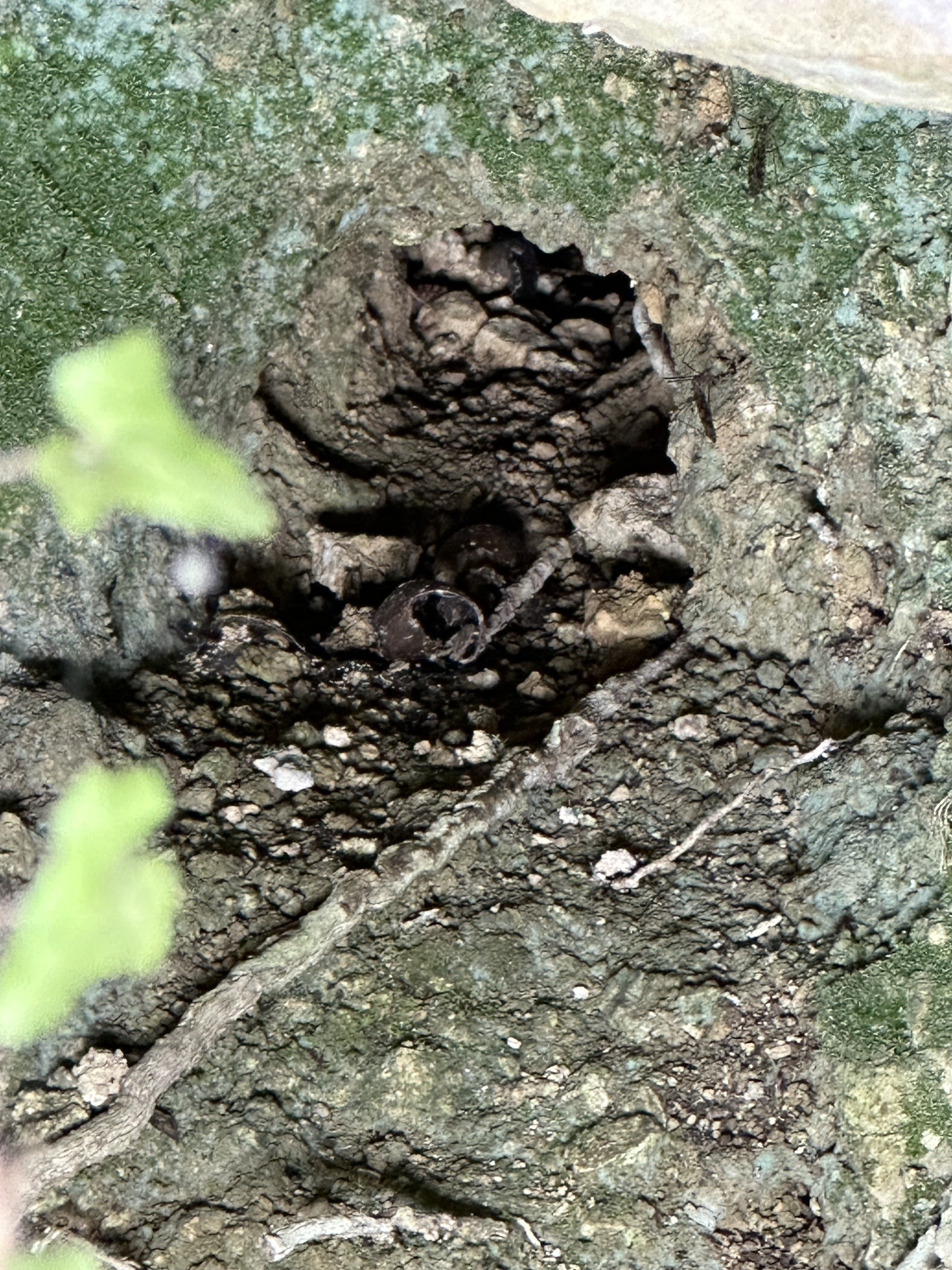

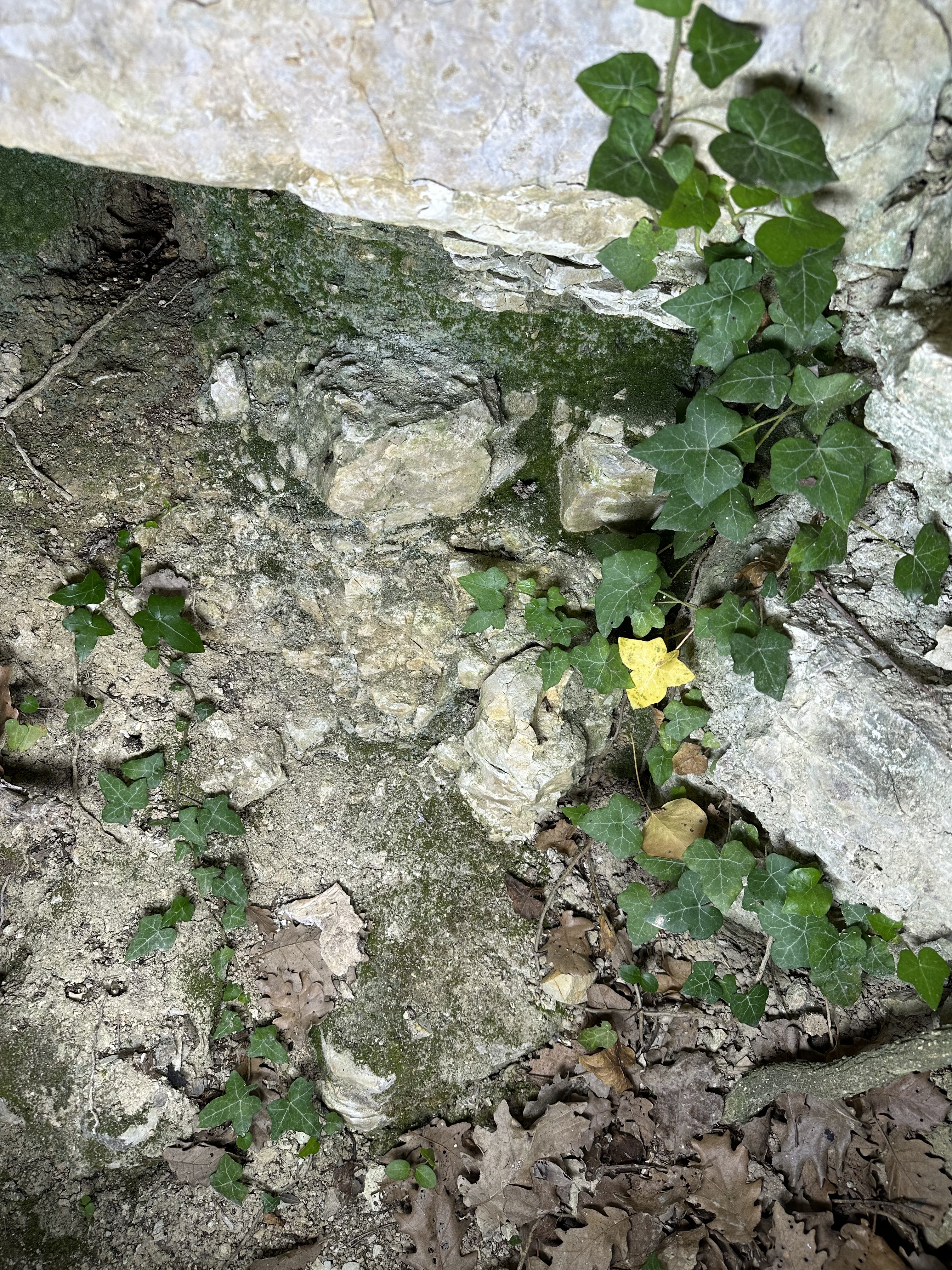

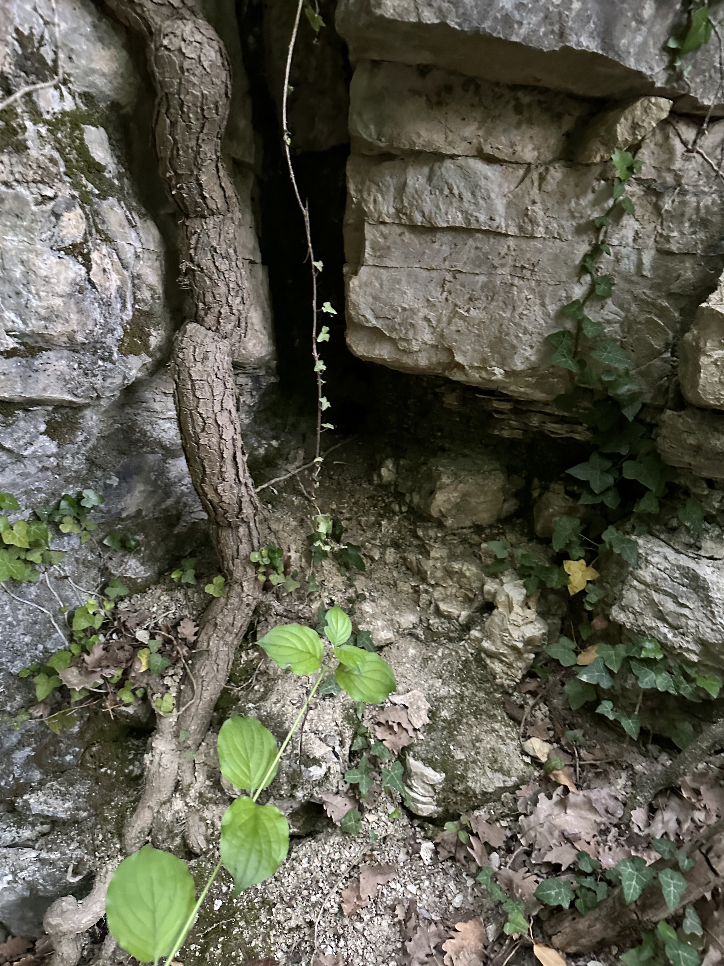

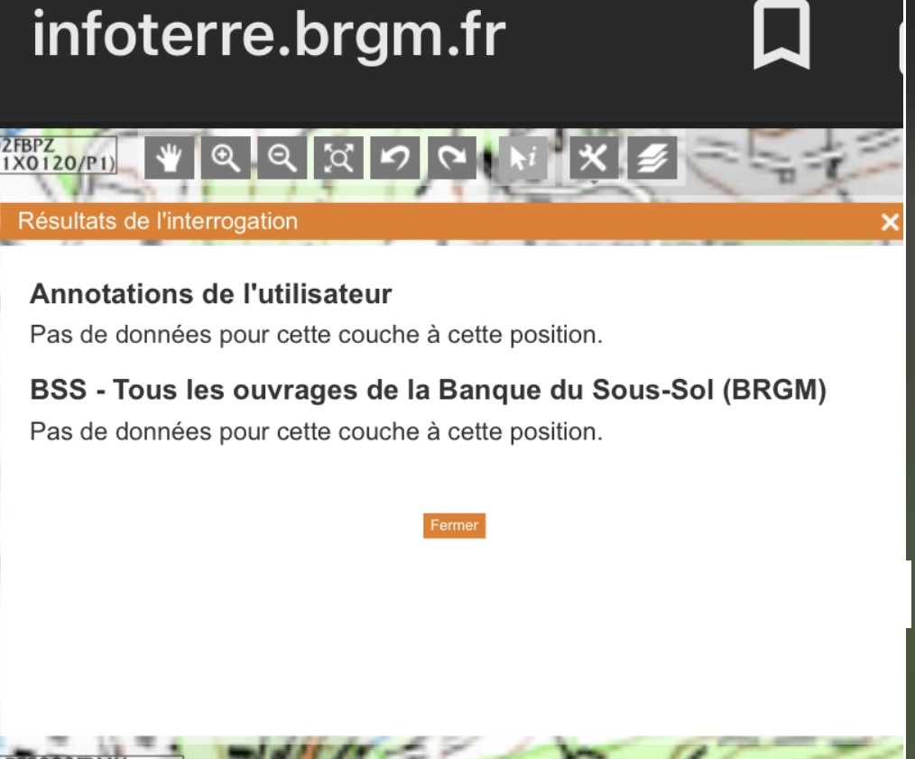

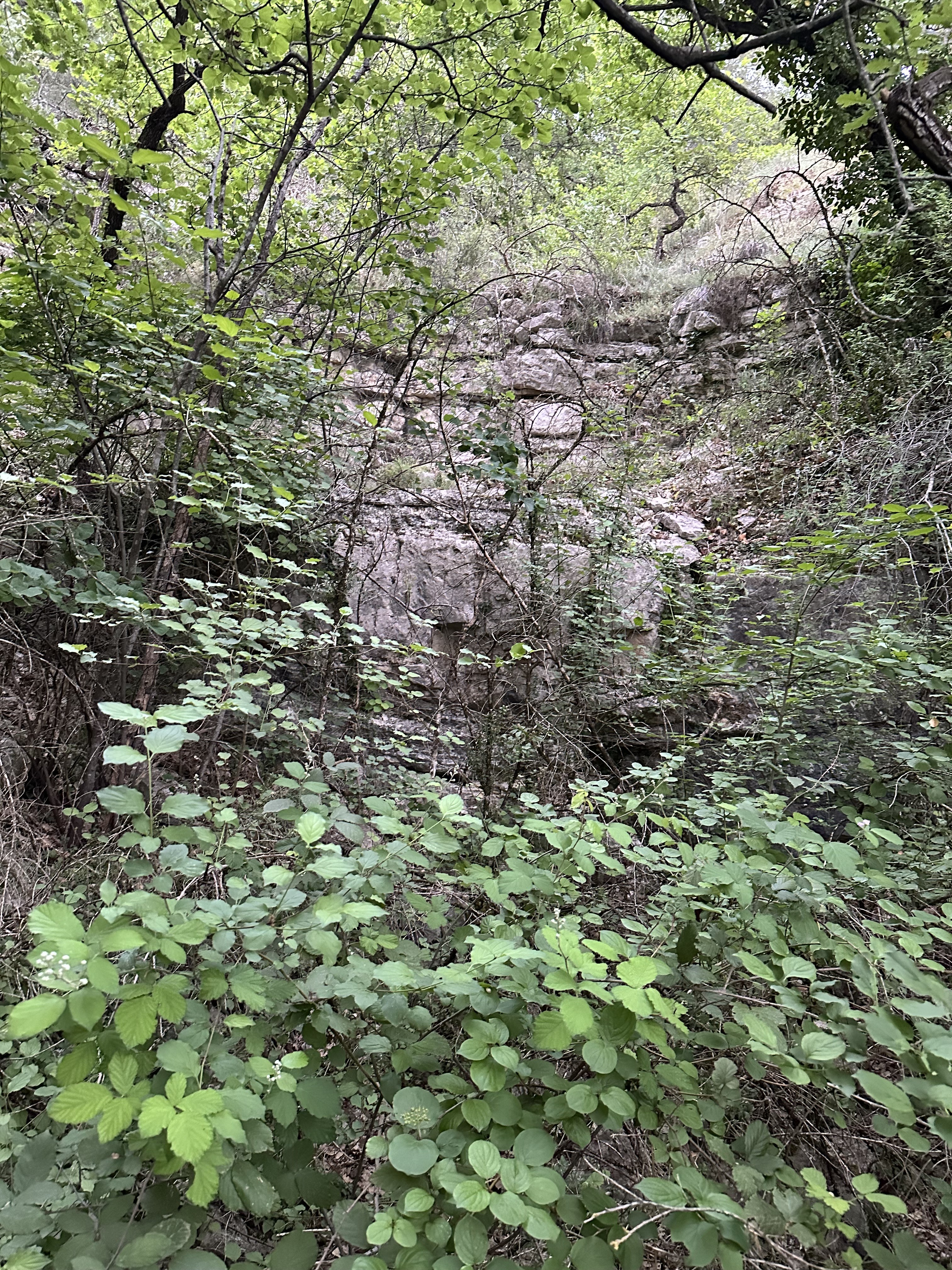

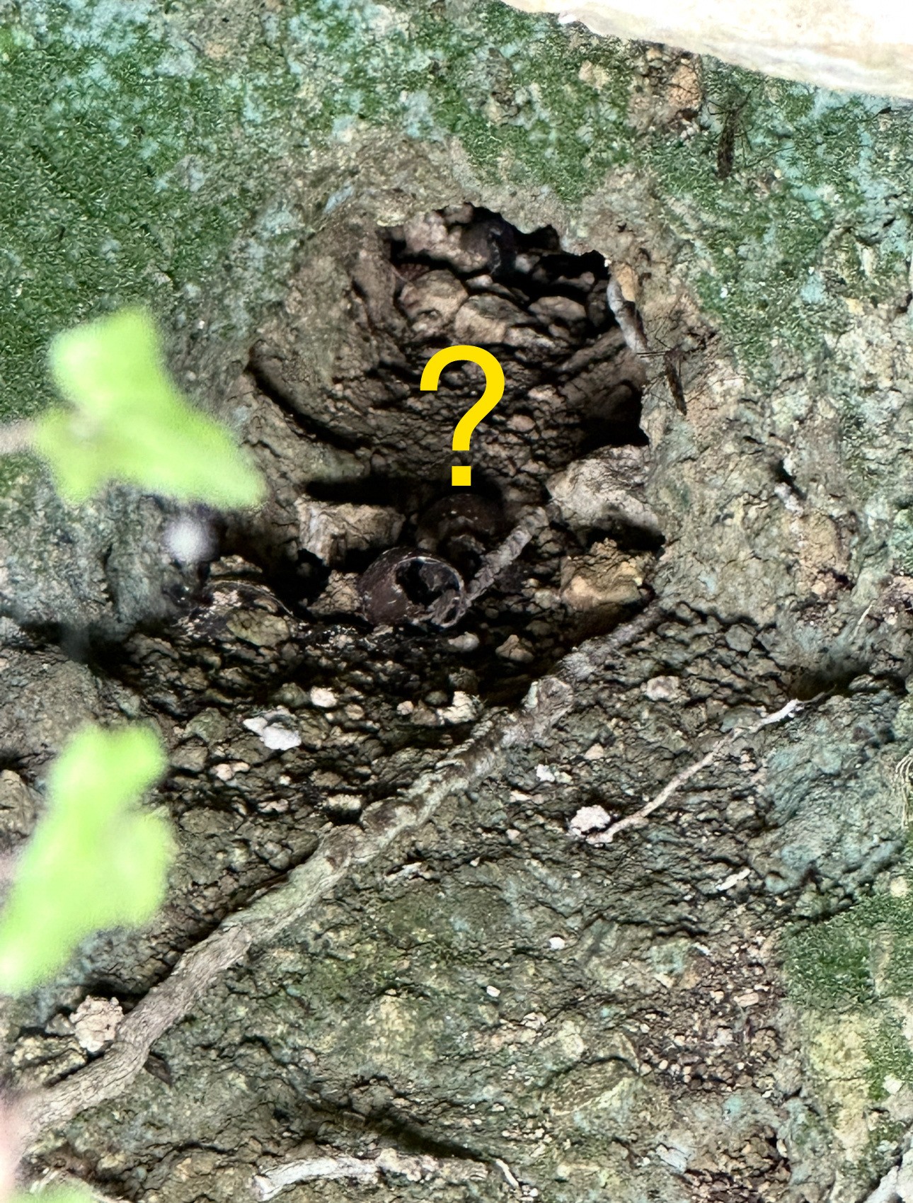

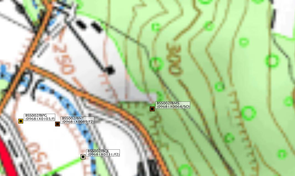

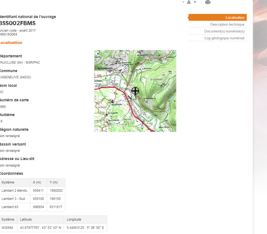

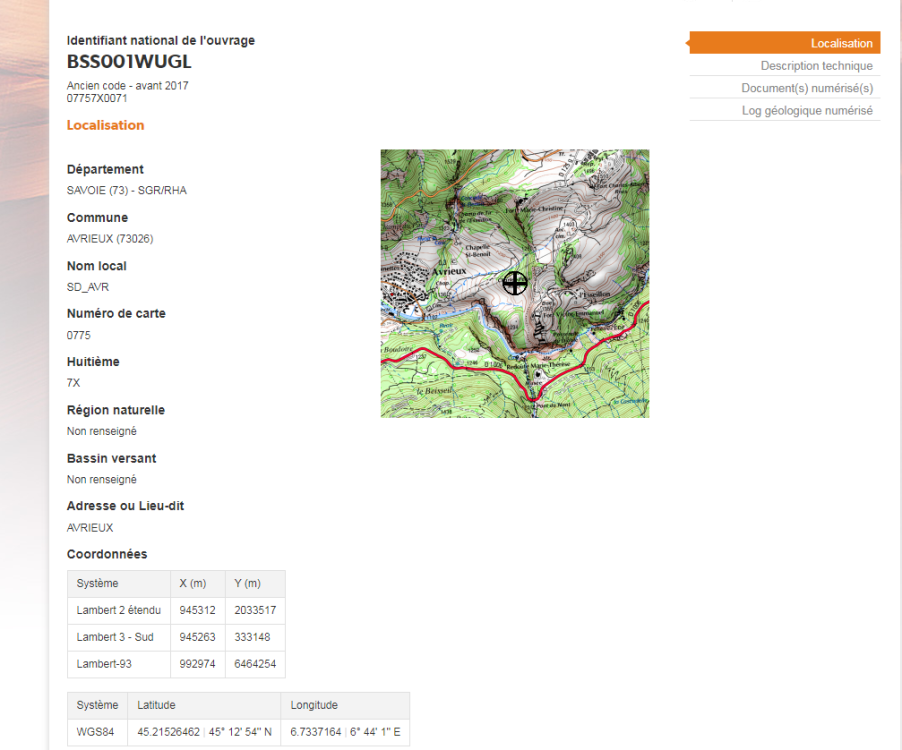

Dans le BSS apparaît ce point sans aucune indication de nature. En bord de route après 15m de progression dans les broussailles on trouve une paroi rocheuse avec blocs éboulés. Sur la droite une faille comblée  avec un trou permettant l’écoulement d’eau.
Ça vous semble naturel ?
Pour quelle raison cet endroit a t il pu être référencé au BSS ?

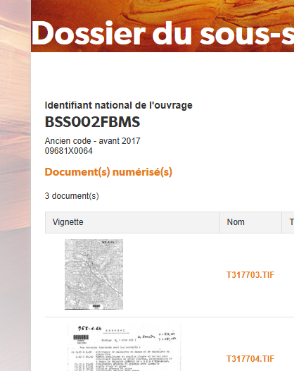

il y a 17 minutes, Stef4412 a dit :
Salut
sondage avec 3 documents, il faut simplement ne pas cliquer à côté du point...
A+
Salut
A+

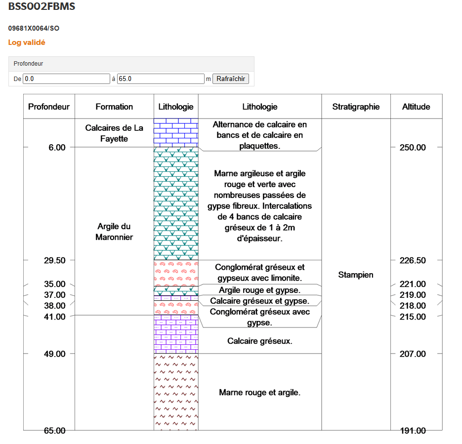

Ok merci Stef4412.

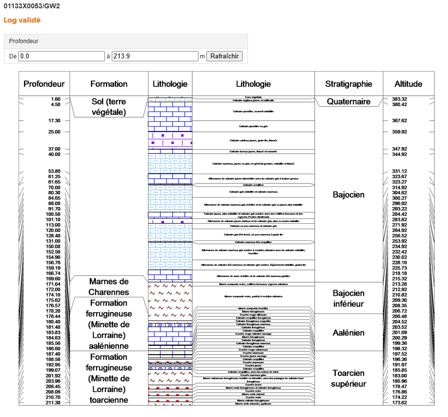

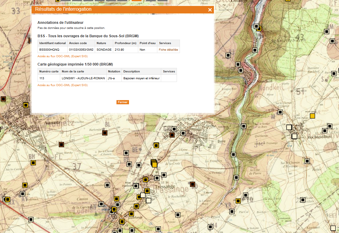

Donc aucun rapport avec ce qu’on voit sur les  photos. Quelques questions subsidiaires :
- à quoi ressemble l’extérieur d’un ancien forage ?
- quelle peut être le diamètre d’un tel carottage ?
-la présence d’eau est-elle détectée et notée dans ce type de forage ?
Citation
quand c'est récent, à un tas de cailloux avec un trou dedans
quand c'est ancien, à un tas de cailloux, voir juste des cailloux par terre
Citation
un forage n'est pas forcément un carottage !
le diamètre dépends de beaucoup de choses, ne serait ce que du matériel du foreur
Citation
ca devrait l'être, présence d'eau, horizons lithologiques traversés, etc... dans tous les forages si le foreur a bien fait son boulot
y compris le matériel utilisé et les diamètres de foration
