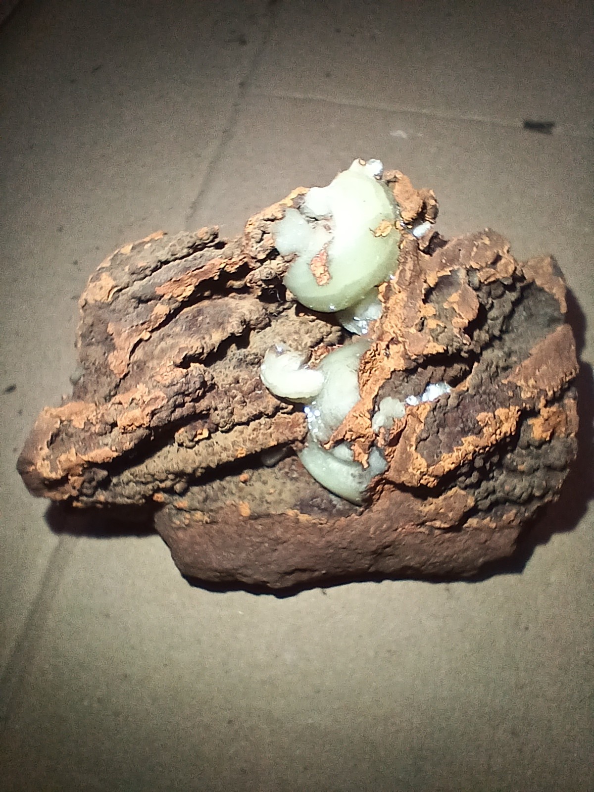

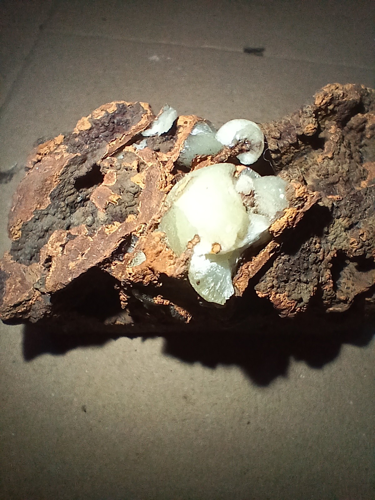

Bloc 1
C'est assez dense, dur...
(Origine mexique)?

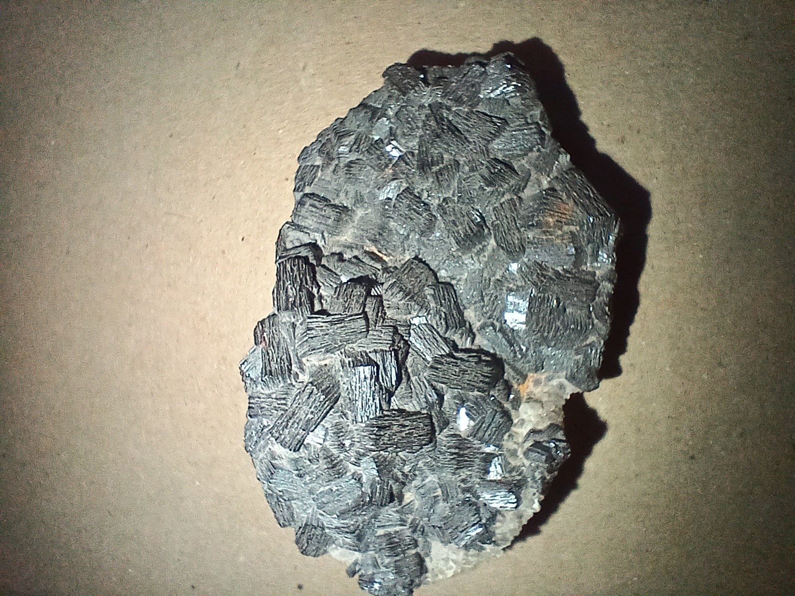

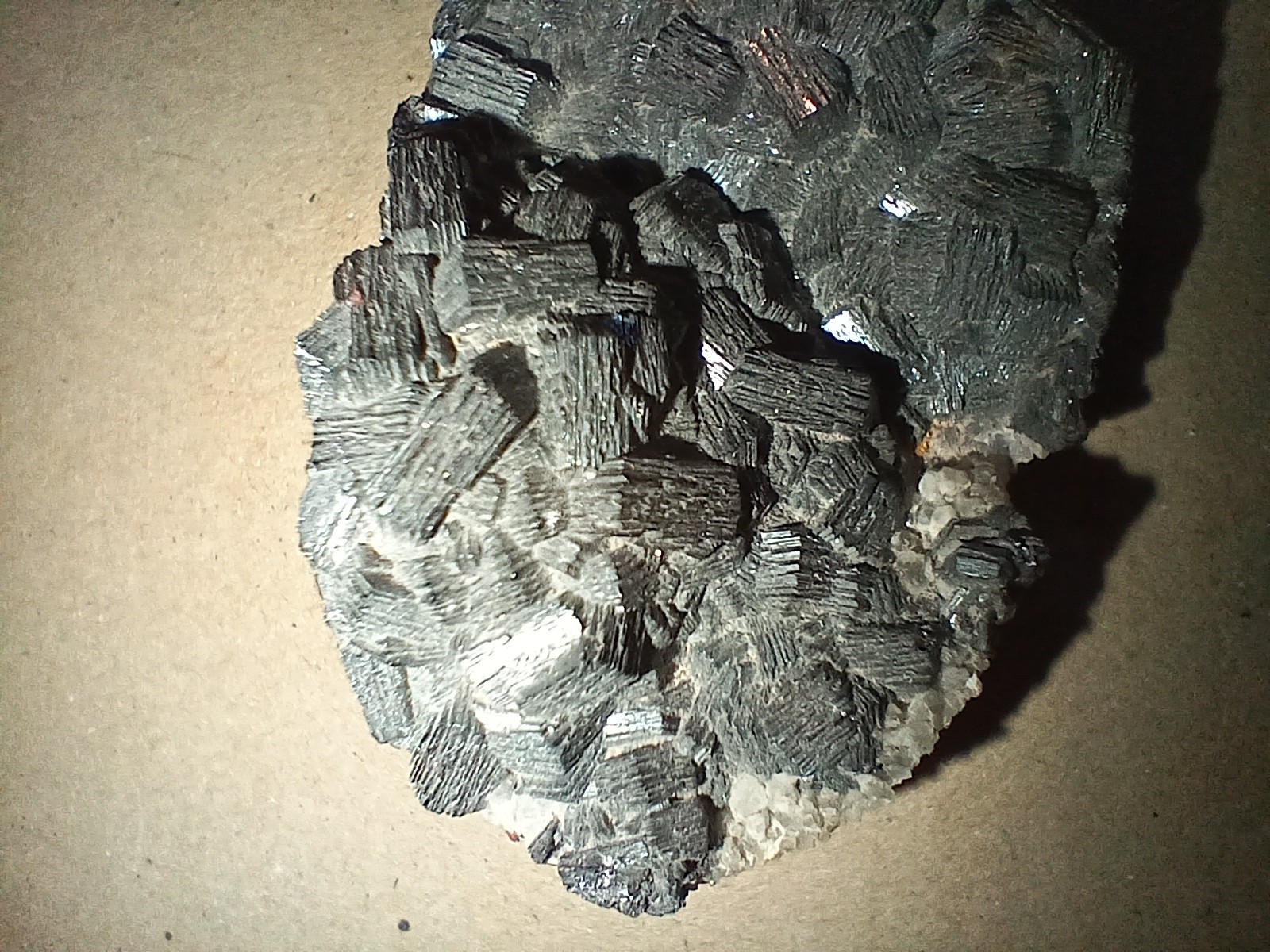

Bloc 2

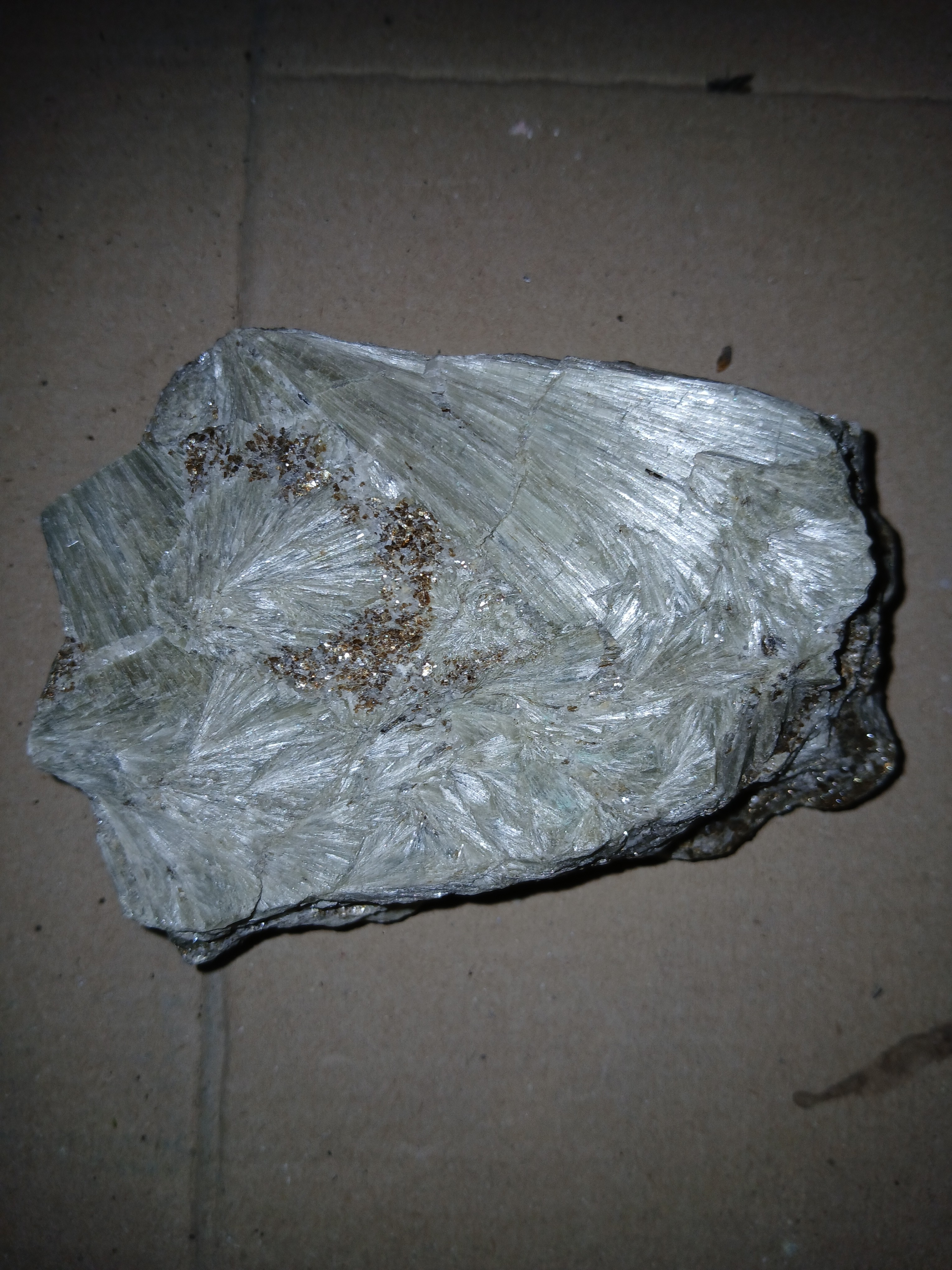

bloc 3

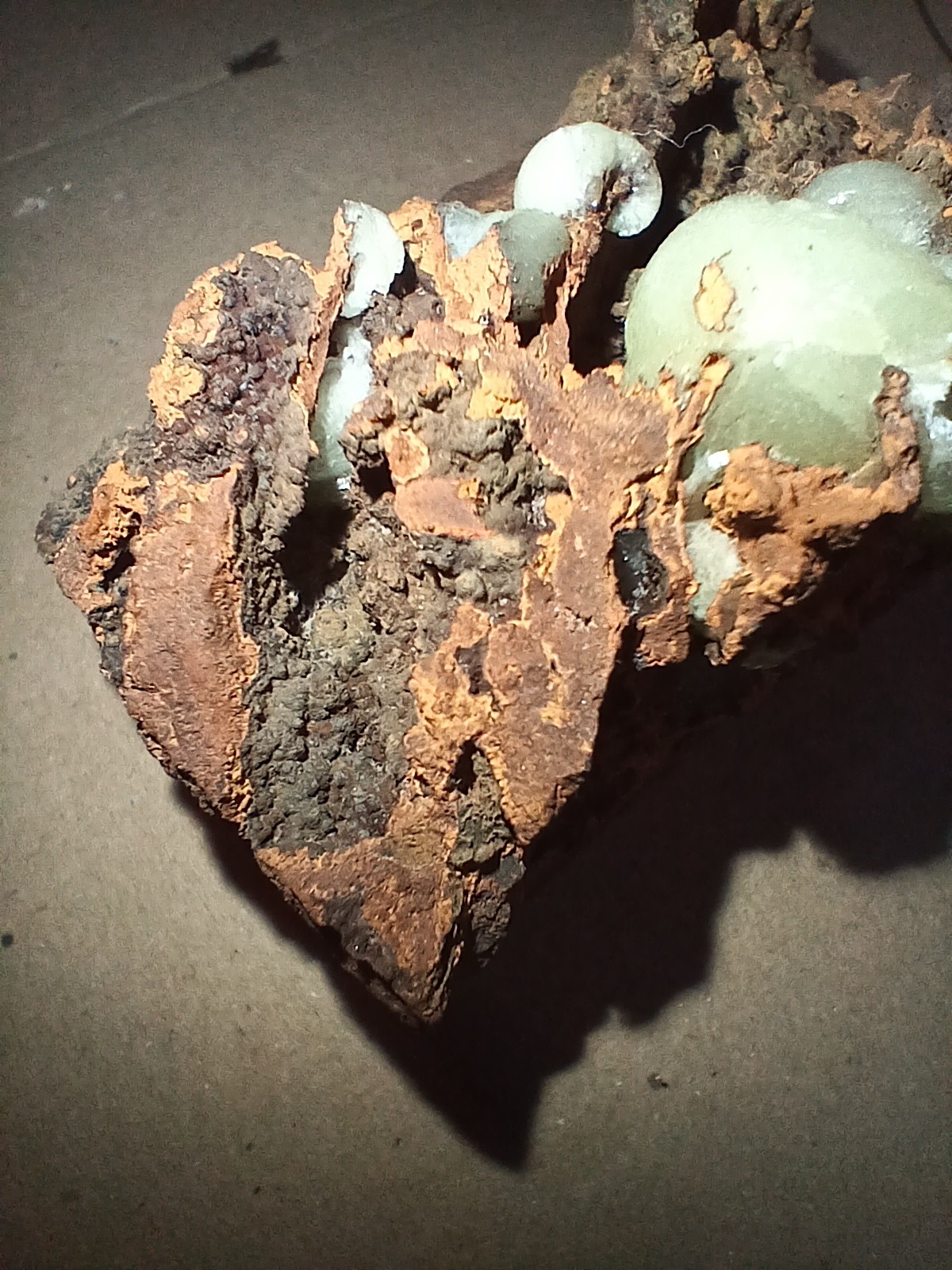

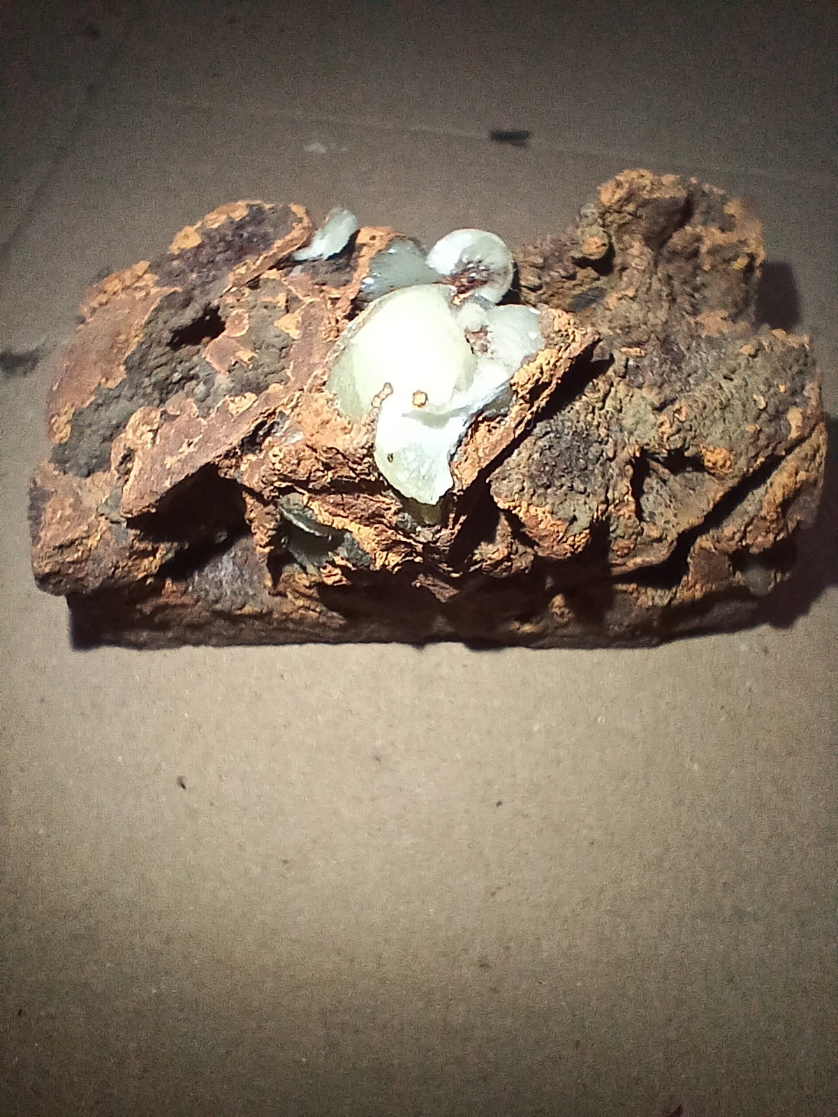

Pour la première ça peut coller. Il y avait une vieille étiquette illisible dessous et c'est possible que ça corresponde à ça.
Edit :
Il vous remercie🤩
+1 avec Greg pour adamite de Ojuela et hématite des Vosges.

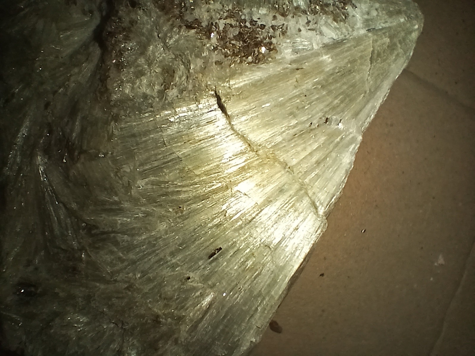

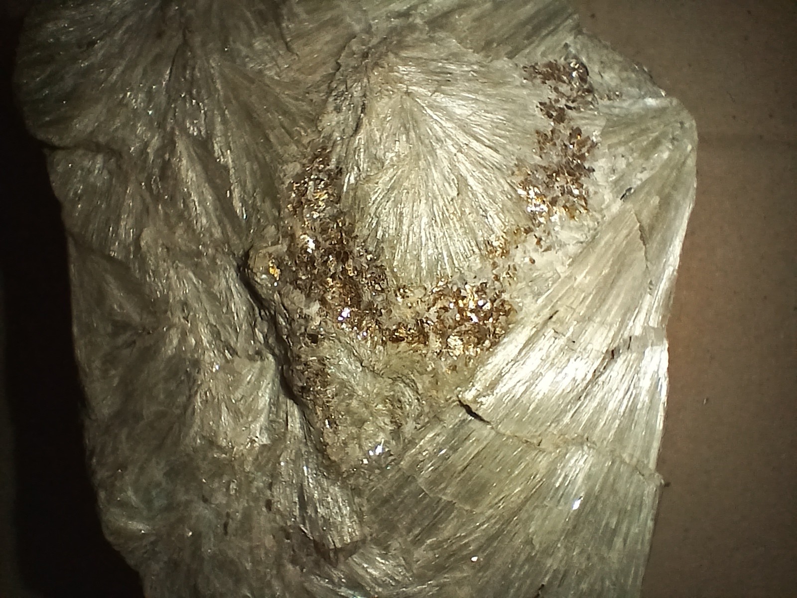

Pour la troisième, c'est plus compliqué: plusieurs possibilités. Existe-t-il une nuance verdâtre sur ces fibres qui serait plus marquée en vrai qu'en photo ?
Un petit test de dureté et de réaction à l'acide (en bain prolongé d'un petit bout) ?
Mais juste vu comme ça je pense à une trémolite ou une autre amphibole (famille de l'amiante).
Merci pour l'info.
Je sais qu'il n'est pas chez lui en ce moment, mais je lui pose les questions.
Quand j'ai ses infos je les donne.
A+
De mémoire oui ce n'est pas homogène la couleur au niveau des fibres (je dirais lueurs vertes/blanches)
