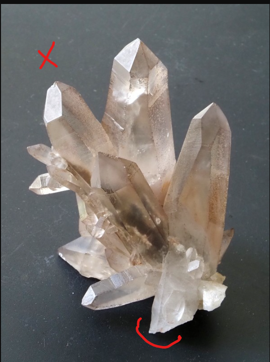

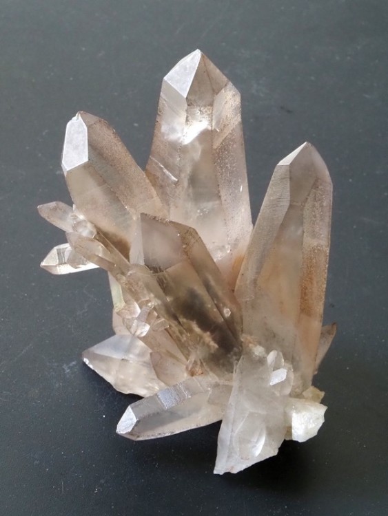

J'ai fait le test avec le minéral ci-dessous qui, je pense, est du quartz.
Les cristaux de mon percuteur ne se rayent pas, c'est la pointe du quartz qui s'érode.

La pointe de gauche ? aïe, pauvre quartz ! Pour un test il vaut mieux utiliser un morceau non cristallisé du minéral.
En tout cas, je pense qu'il ne reste à ce stade que deux possibilités pour cette roche: une grenatite,  ou du corindon.

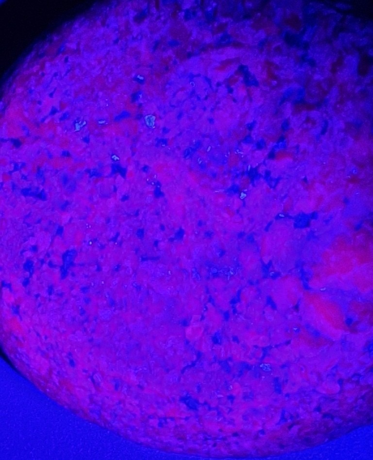

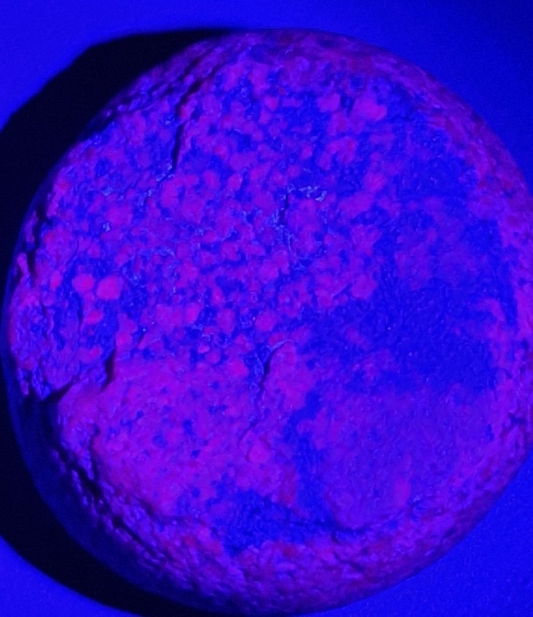

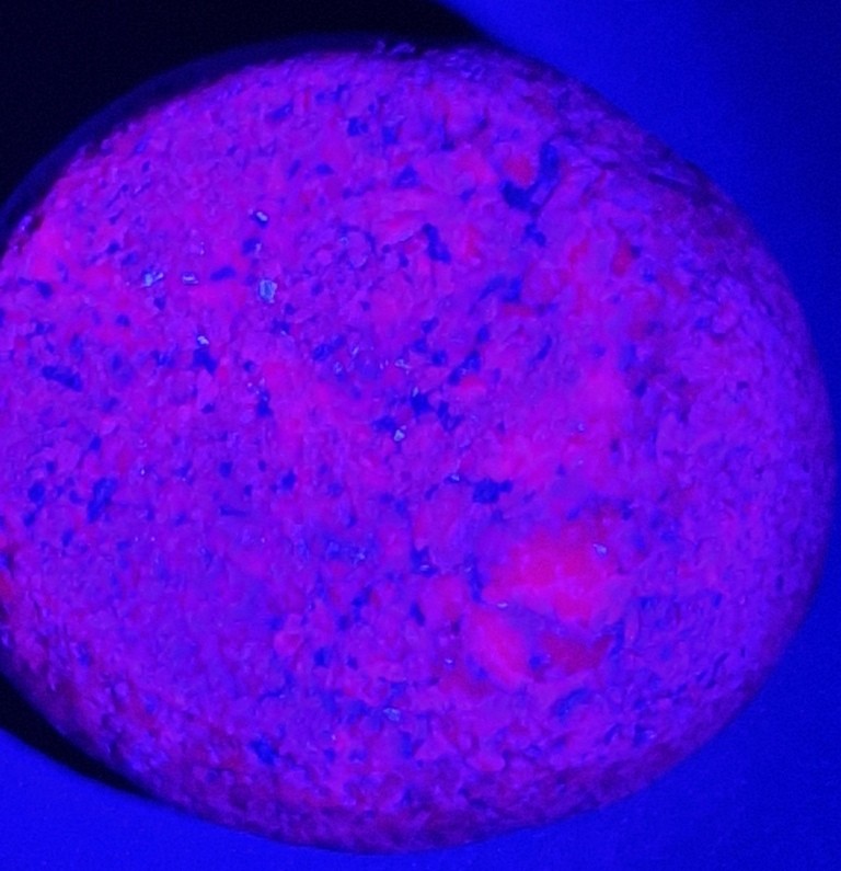

Je reviens vers vous avec des photos prises dans le noir sous lampe UV 236nm.
Bizarre avec mon boîtier les photos sont merdiques avec un téléphone bien plus proches de la réalité (mais tout de même moins colorées que le réel).
C'est pas trop facile à photographier, il doit y avoir trucs et astuces qui m'échappent.
Les voici (face et revers).
Si j'ai bien compris c'est ça la fluorescence ... Et donc c'est du corindon rouge.

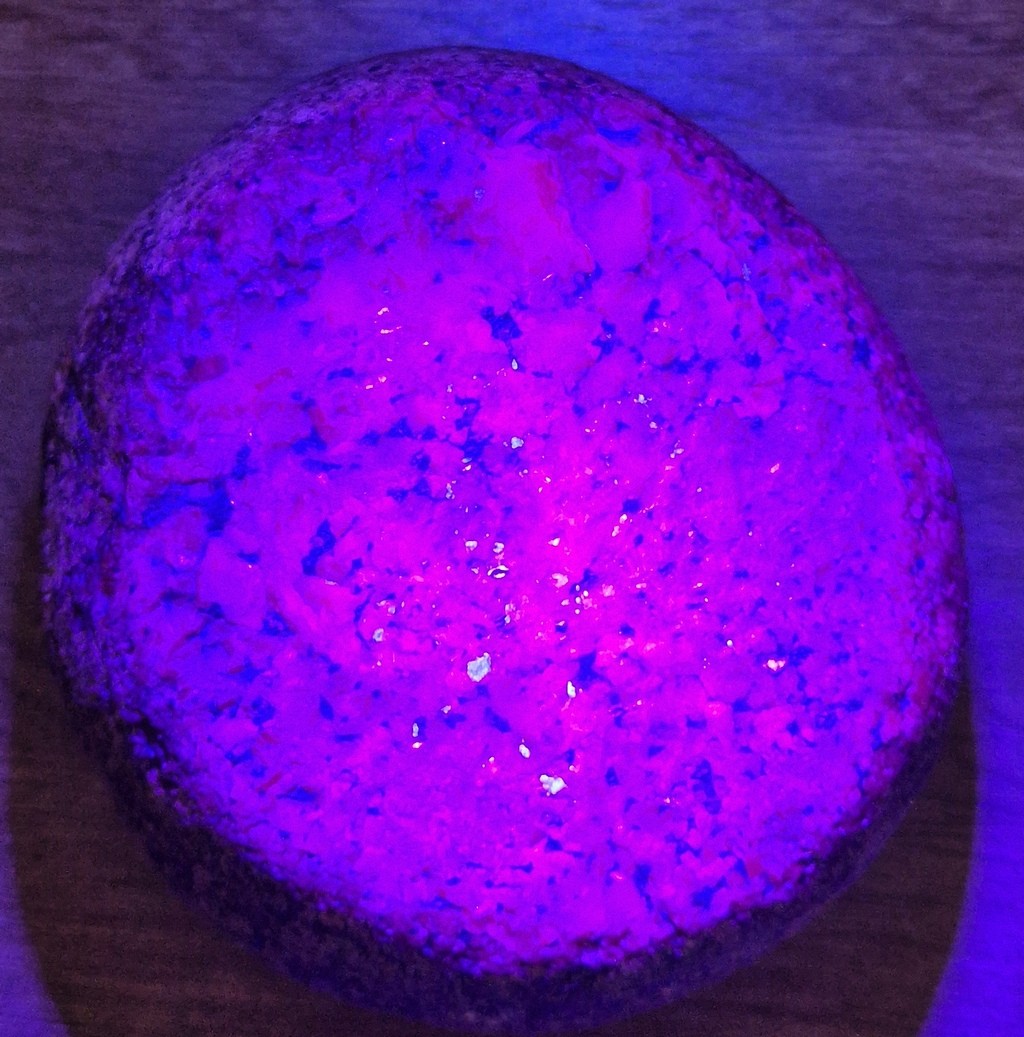

Au final c'est peut-être mieux en lumière du jour ?
Modifié par Confiteor
Ajout d'une photo
C'est en effet un très sérieux argument en faveur du corindon chromifere, avec l'aspect en lumière naturelle et la dureté. C'est une magnifique trouvaille !
Avec un lampe UV équipée d'un filtre lumière visible, la luminescence rouge serait plus intense, mais là c'est déjà probant, la réaction est là.
