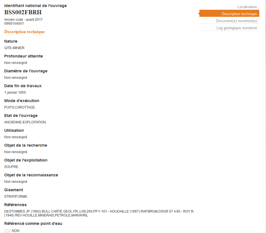

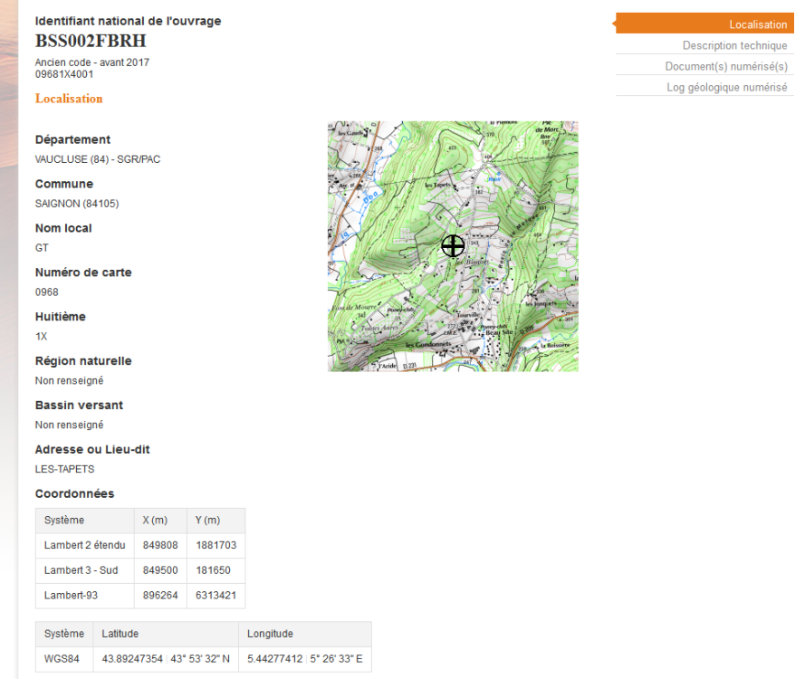

Tout cela serais plus facile à identifier si on savait ou cela se trouve afin que l'on puisse consulter la fiche de la BSS du BRGM ce qui nous donnerais le contexte d'exploitation et les conditions de fermeture... voir la raison de la potentielle surveillance.

Quels types d’information peut-on collecter 70 ans après la cessation d’activité ?
sur ls fiches BSS du BRGM, énormément de choses.
Fiche du gite minier : ( je fais grâce des 59 documents numérisés, il y as plusieurs coupes stratigraphiques et pas mal de pages de texte )
Ensuite il y as également des documents pour chaque puits réalisé autour du dit gite-minier...
en lisant en diagonale certain des documents, je ne suis pas certain qu'il y ai besoin de piezomètre, car il n'y as pas l'air d'y avoir de présence d'eau.

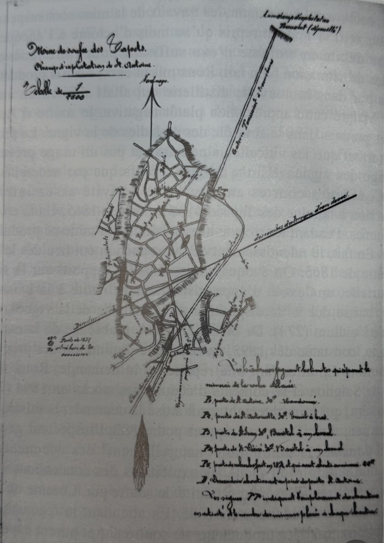

- pas de plan détaillé de la mine ? des galeries ?

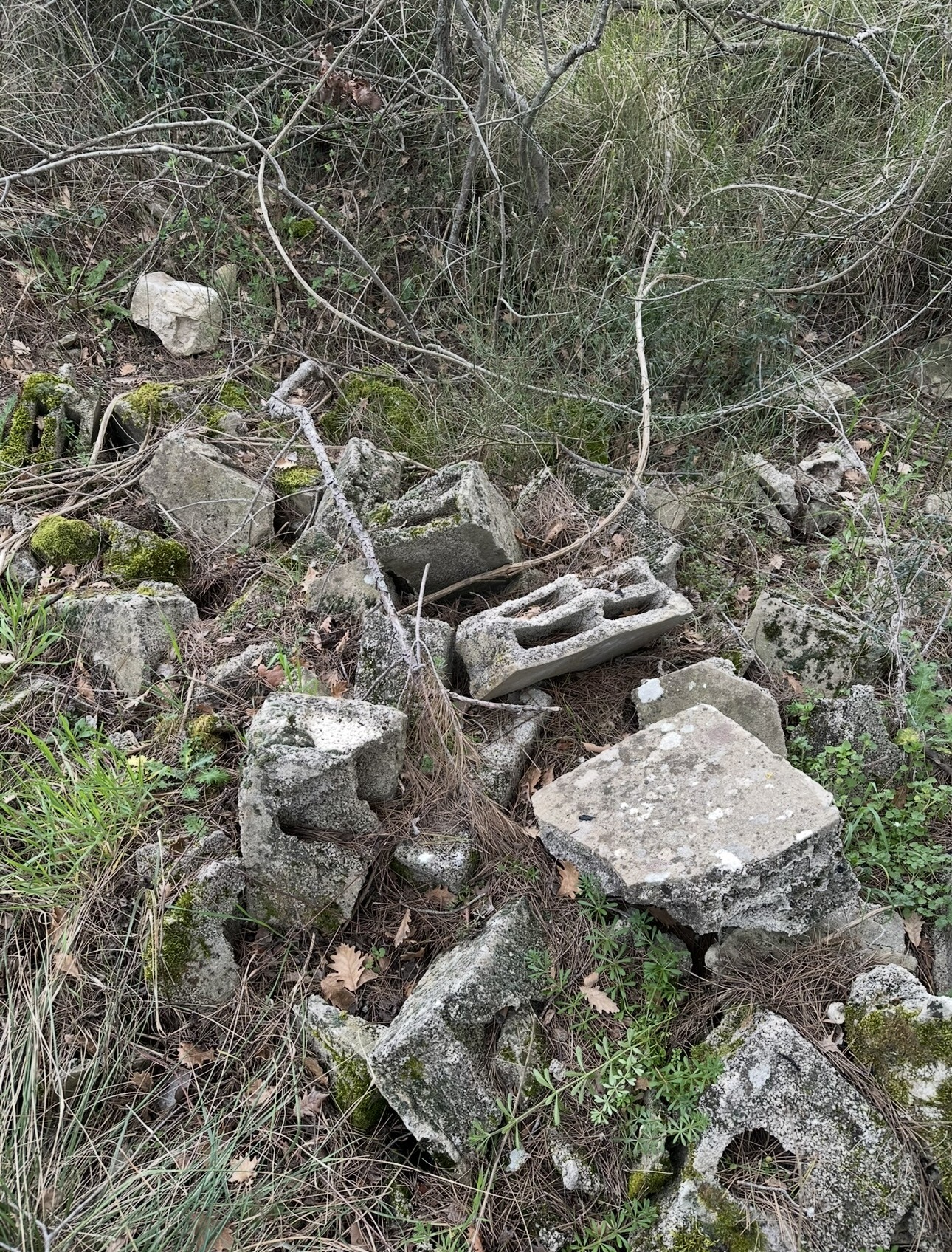

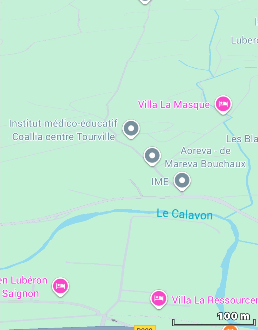

- l’eau ne doit quand même n’être pas très loin même si le terrain est en pente. La rivière du Calavon borde le côté sud et le soufre avait été découvert lors du creusement d’un puits par un paysan du hameau des Tapets.
- une partie de la zone a des restrictions au niveau permis de construire. Le sous-sol à certains endroits doit être un vrai gruyère.
(photos: la carte avec le Calavon et un des puits bouché par des gravats tout comme les autres)IMG_8263.thumb.jpeg.f9c32b83fe991326798a9f971fcbffd4.jpegIMG_8264.thumb.jpeg.30c5f7da59d5de79322880d22a96465c.jpeg
Le seul plan (daté de 1874) que j’ai pu trouver (cité par Pierre Simoni dans « L’industrie dans le canton d’Apt au XIXème siècle », 1992. ISBN : 2-9502875-1-4).
Et encore ce n’est que le champ d’exploitation à partir du puits St-Antoine (y a aussi eu un puits Ste-Antoinette) avec la connection avec le travers-banc la galerie Toussaint.
Si vous trouvez d’autres plans je suis intéressé.
