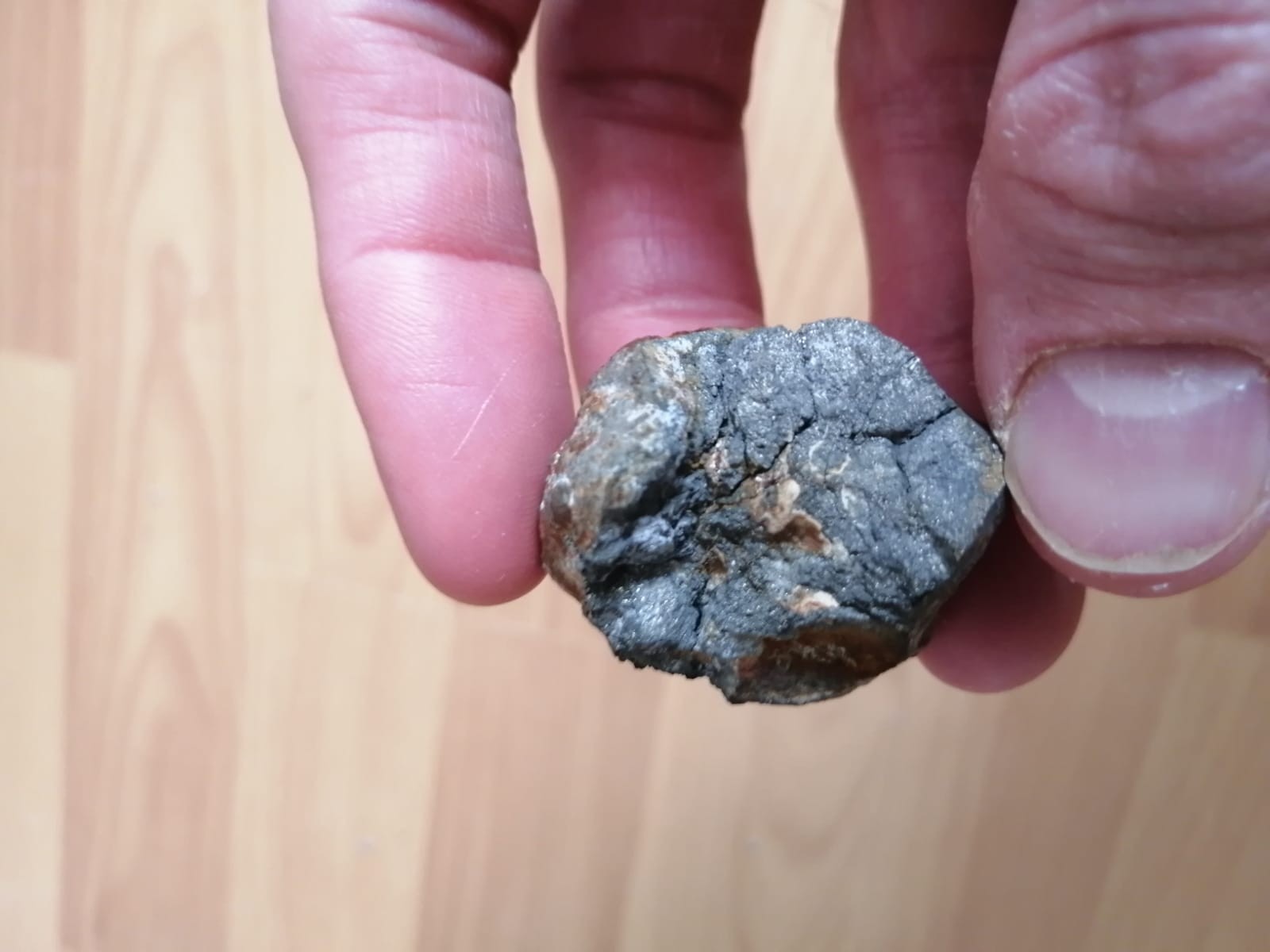

Tout d'abord, la pierre ronde. Elle est grise avec des points jaunes brillants, et sent fortement le fer. Densité entre 4.44 et 4.9. Dureté entre 5.5 et 6. Couleur de trace : gris foncé. Marcassite avec inclusions de pyrite ? Peut-être une pseudomorphose ?

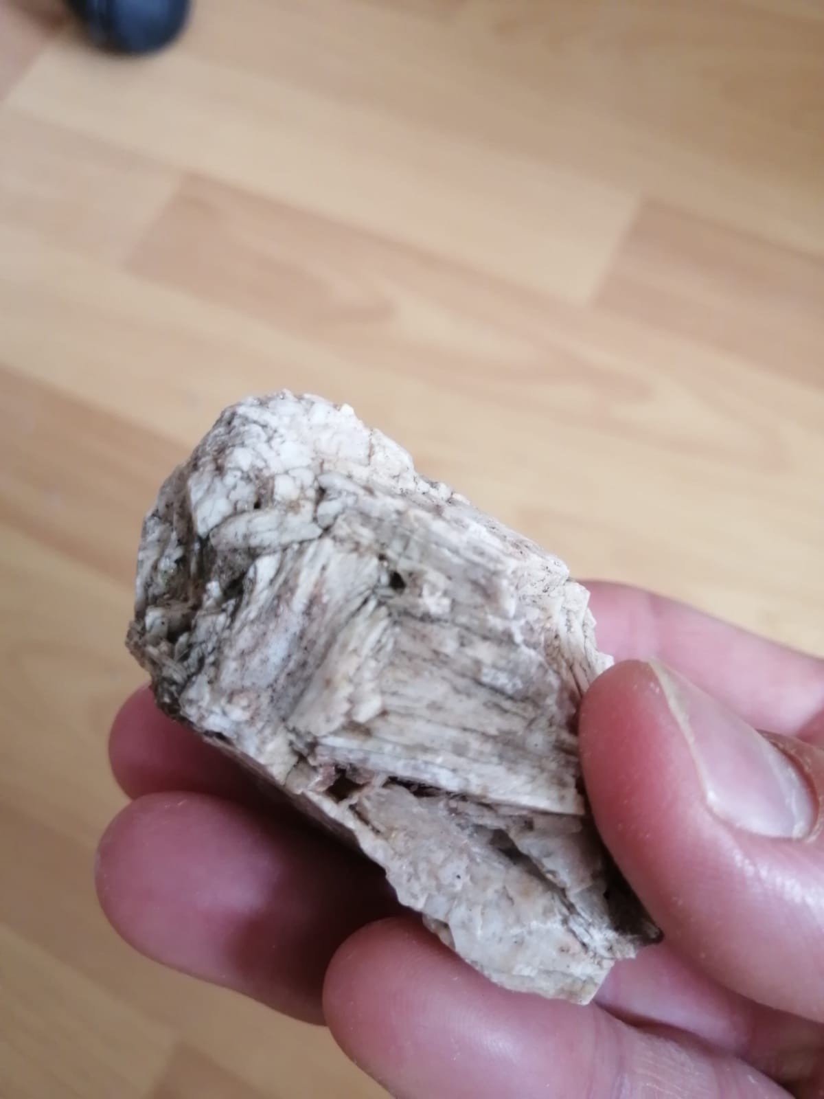

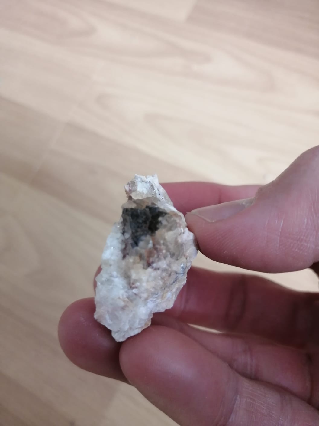

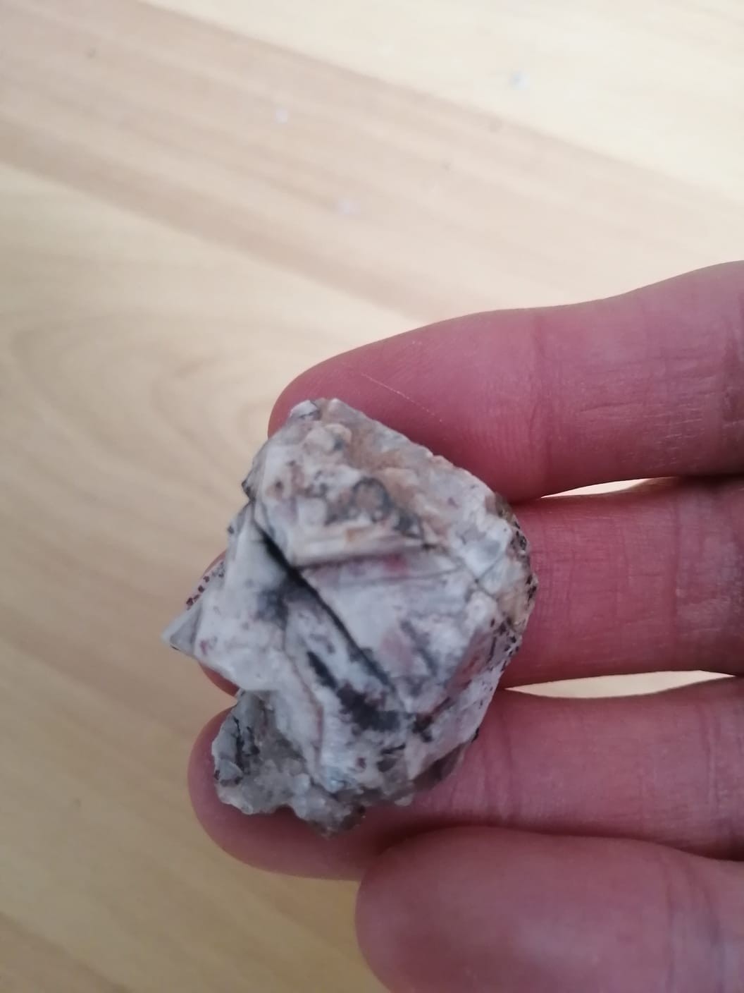

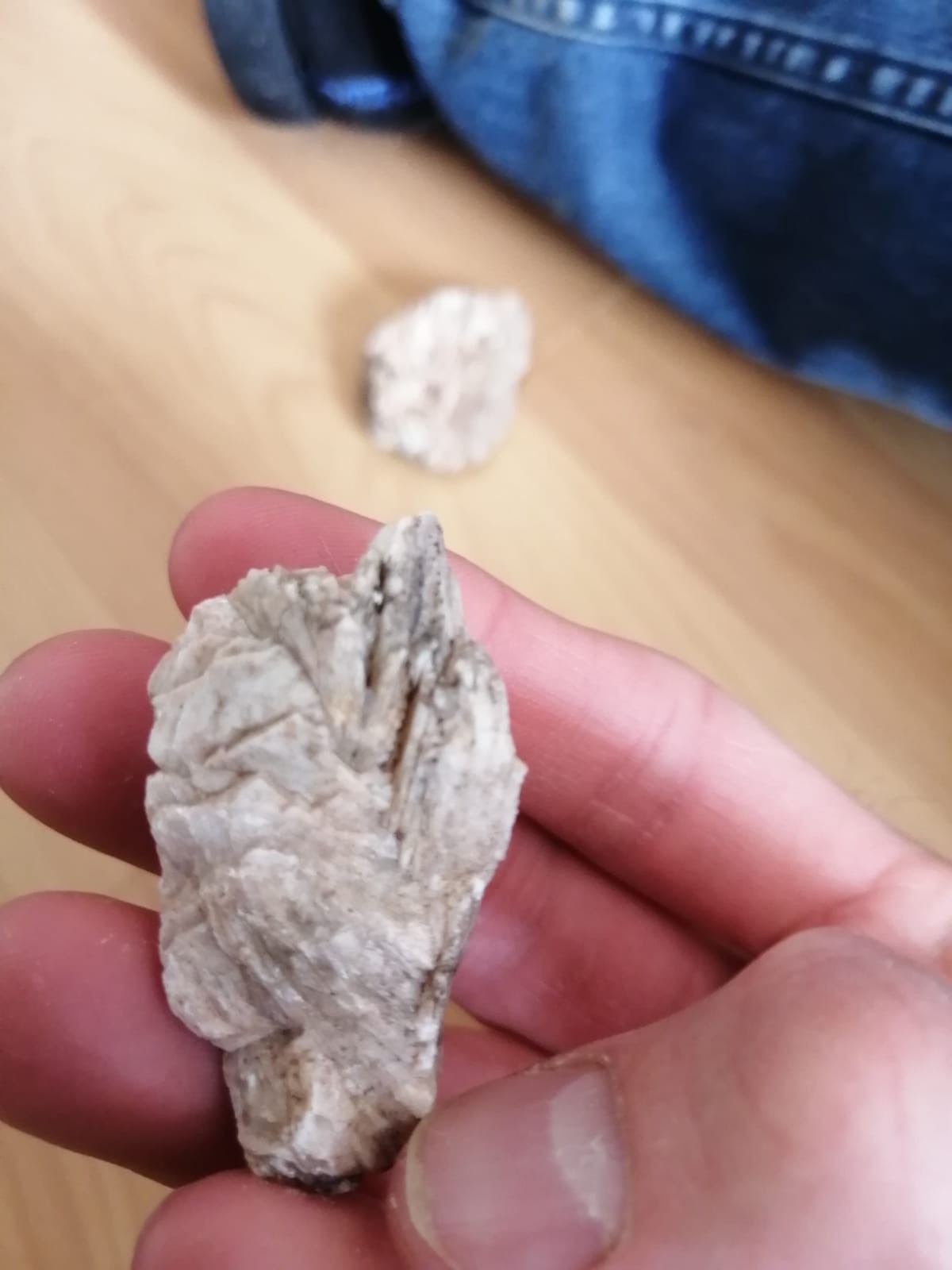

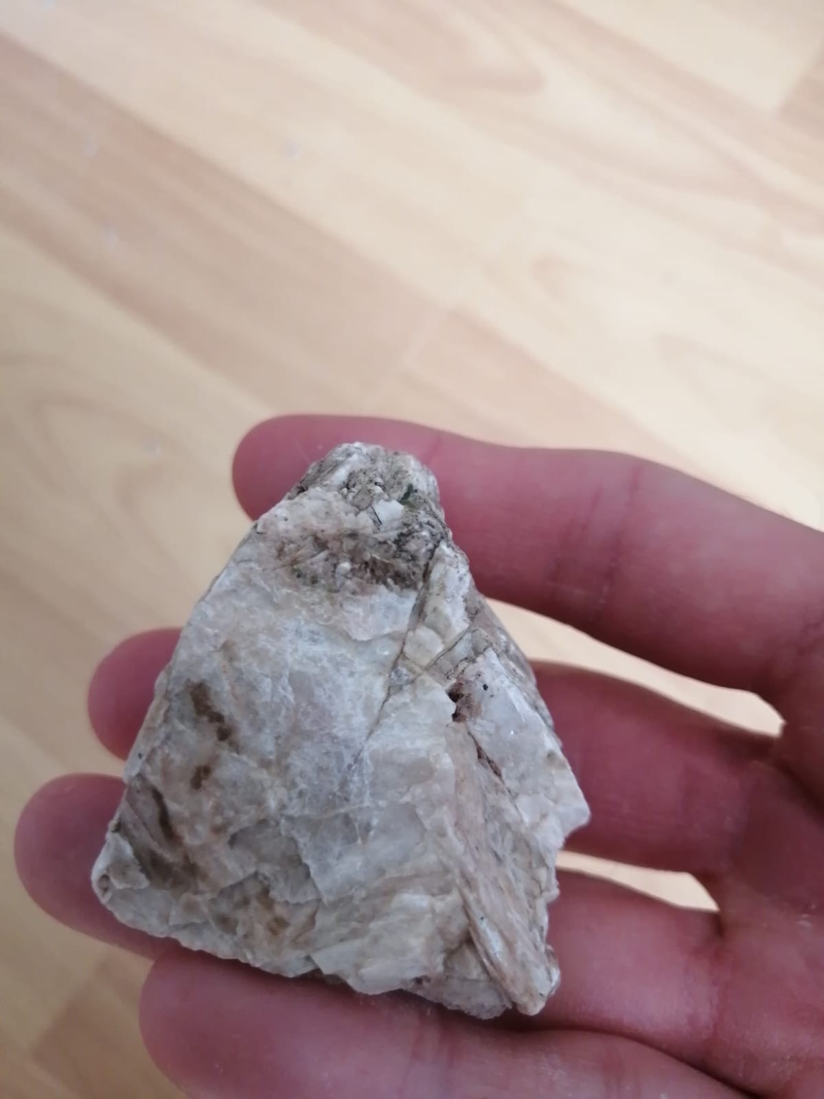

Ensuite, les pierres beiges. Densités : 3.9-4.28, 4.3-4.4, 2.6-2.8. Dureté : 3.5. Trace blanche. La troisième est sur une matrice, ce qui fausse le calcul de densité. Je penche pour de la barytine, mais la densité est inférieure à 4.48.

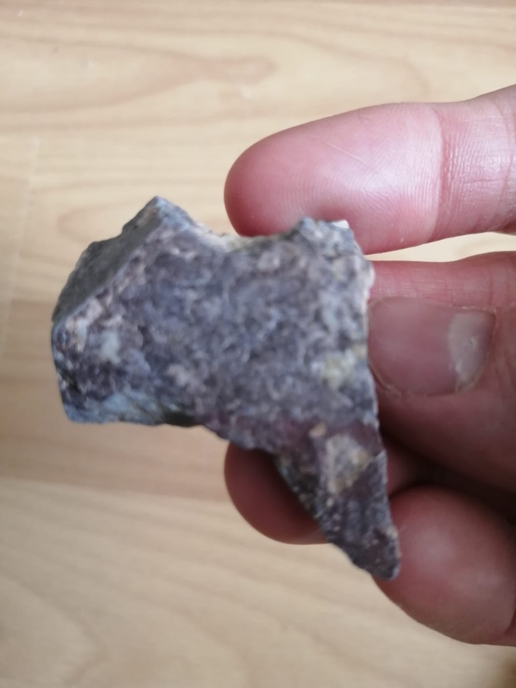

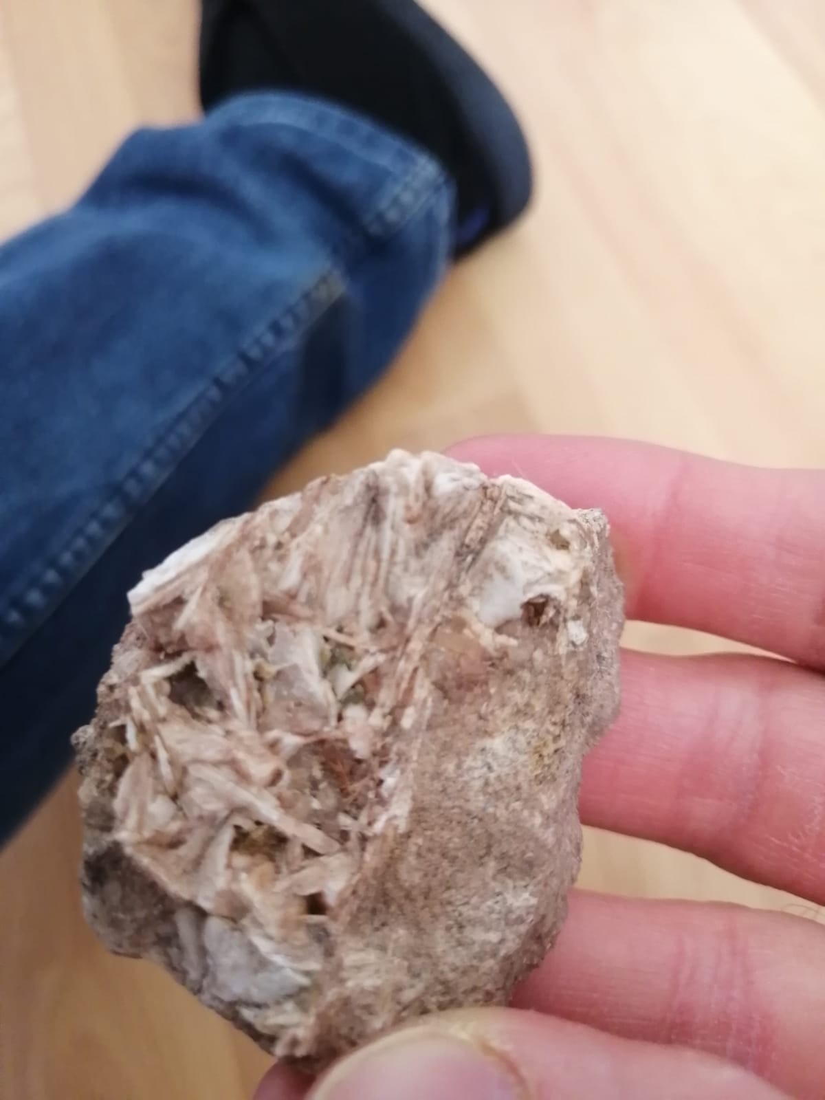

Au tour de la pierre crème, rouge et grise. Densité 3.4-4.1, dureté 4.5-5, trace blanche. Là, je sèche complètement. Jaspe ? Mais pas sûr que l'on en trouve là-bas...

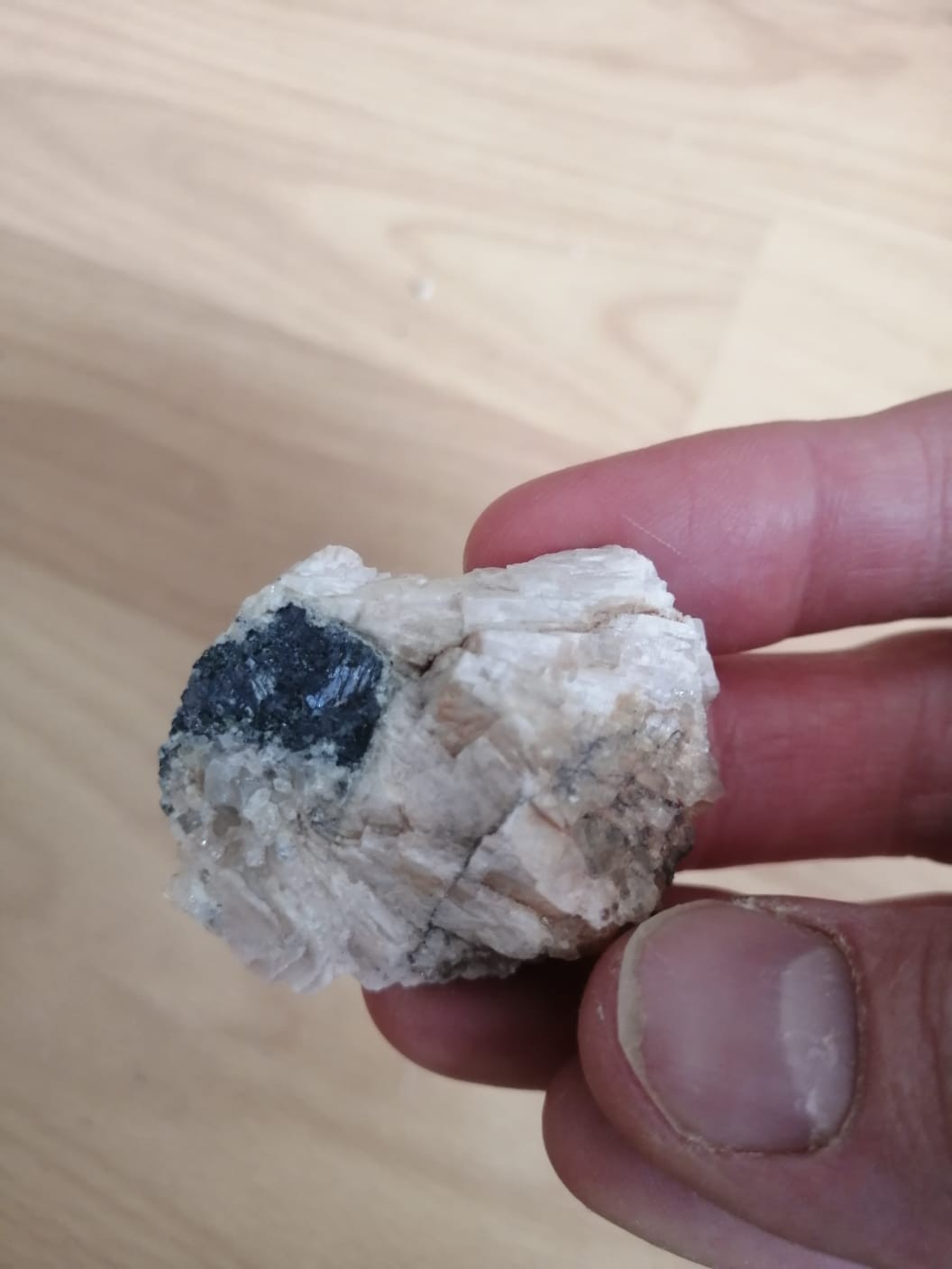

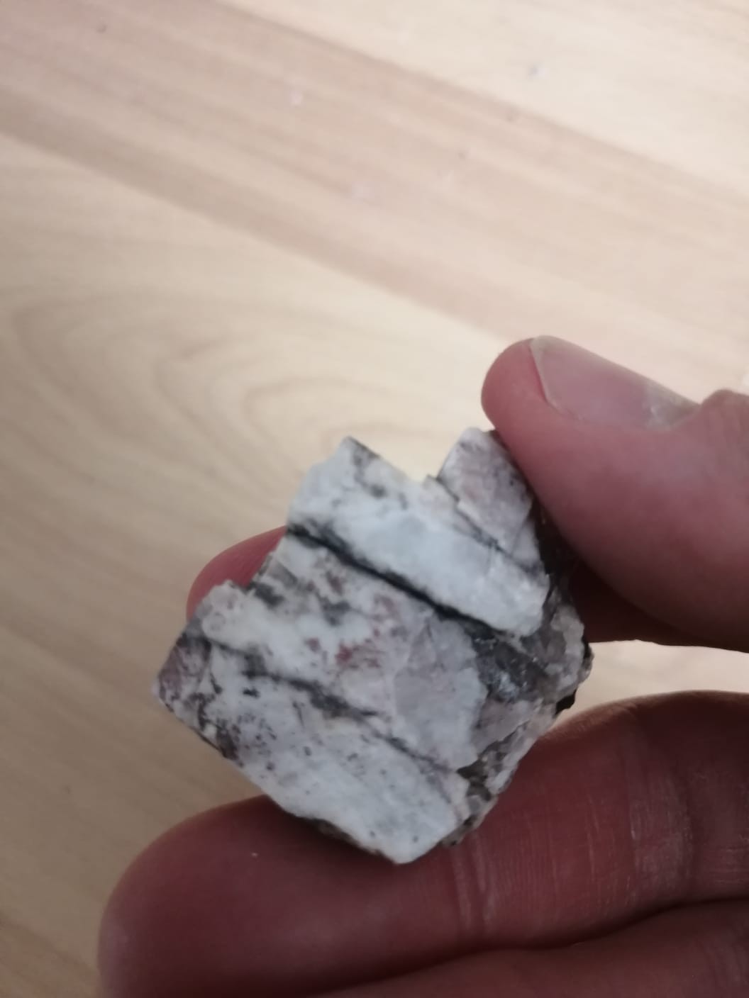

A présent, la rose et grise. Densité 3.6-4.2. Dureté 5.5-6 pour la partie rose, supérieure à 6 pour la partie grise. Trace : blanche pour la partie rose, grise pour la partie grise. Pegmatite et galène ?

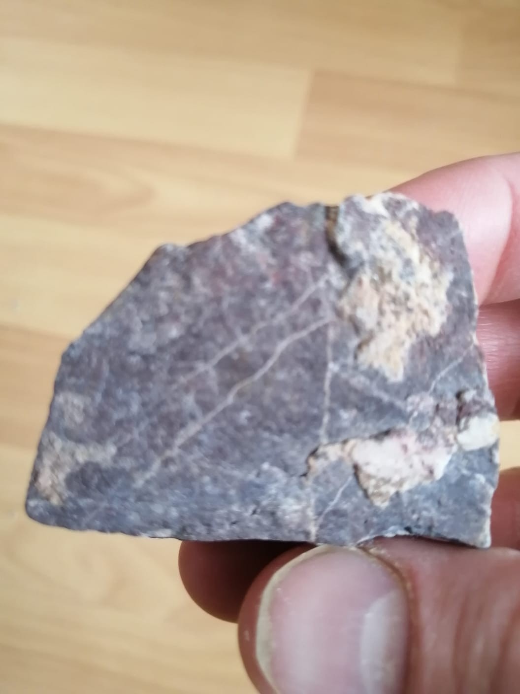

Enfin, les deux pierres grises. Densités : 2.5-2.7, 2.5-3. Dureté : 5.5-6. Trace : incolore. Rhyolite ? Je sais que celle-ci peut-être grise ou rouge.

Celle-là c'est galène dans barytine. Le spécimen aux cristaux crêtés blanchâtres aussi.
Pour la plupart des autres prises de vues, pb de mise au point: on voit mieux vos empreintes digitales que le caillou. Le premier est un nodule de sulfure de fer partiellement oxydé, d'où l'odeur.
Un numéro sur un papier placé près du caillou (le même numéro pour les différentes vues du même caillou) aurait simplifié le propos. Et, pas de chance, cette fois c'est la table qui est nette ! Nodule de pyrite passablement oxydé, émet de l'acide sulfurique > poubelle
Ce sont toutes des barytines, massives, certaines sur gangue silicifiée, plus ou moins d'aspect gréseux. Pour la densité, elle peut être faussée soit par des vides internes (porosité de la roche) soit par la présence de silice.
Galène et barytine.
Voir la carte géologique du lieu. Ce sont des roches, donc un ensemble de minéraux. Je vois une roche fortement silicifiée, teintée par les oxydes de fer (de gris à rouge selon le degré d'oxydation du fer diffus). Peut-être une lydienne (mais trop claire) ou une radiolarite, ou plus simplement de la caisse silicifiée du filon.
Barytine (avec silice qui a faussé le test de dureté). La deuxième photo est floue et la mise au point a été faite sur le bois de la table.
