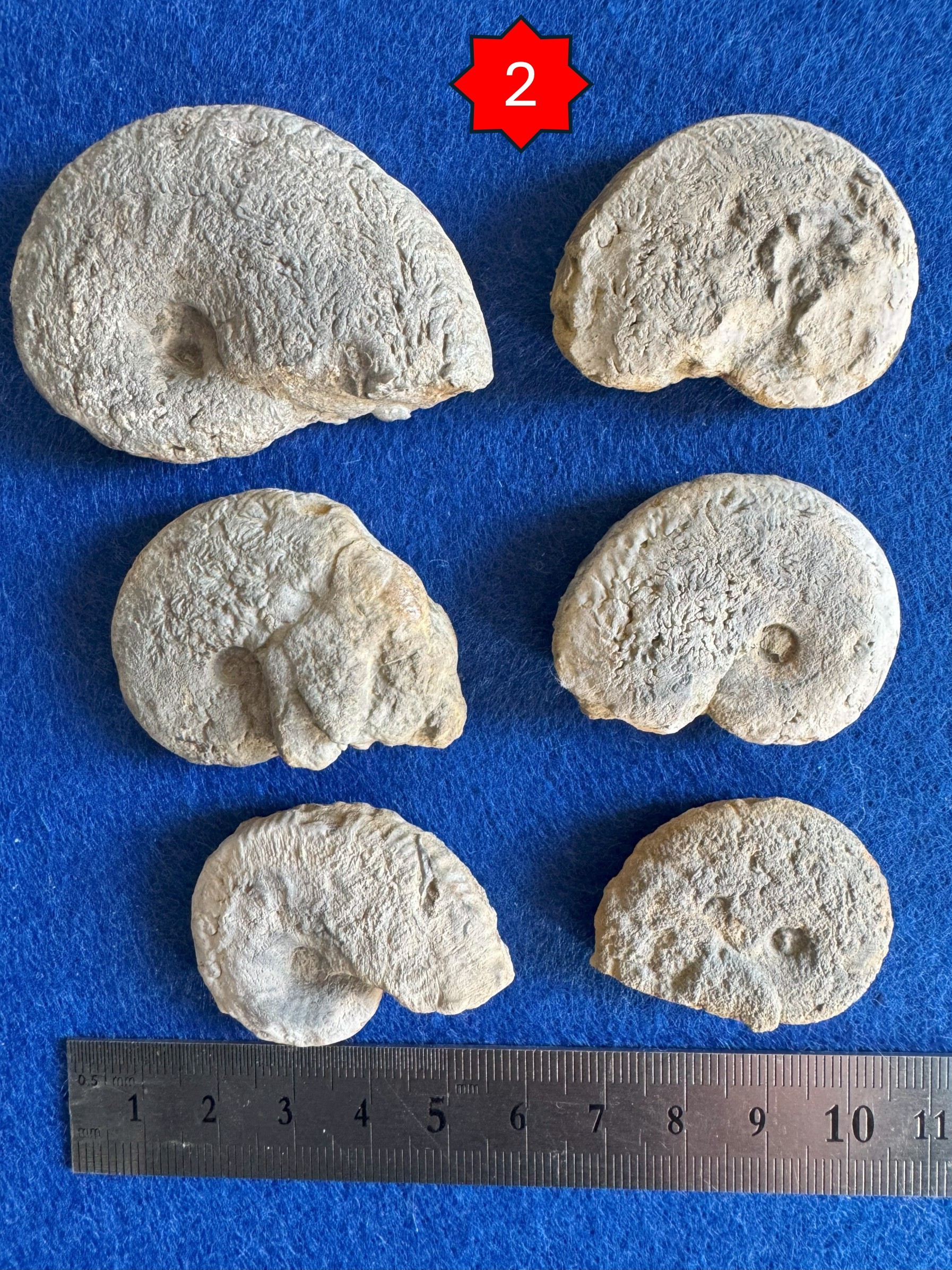

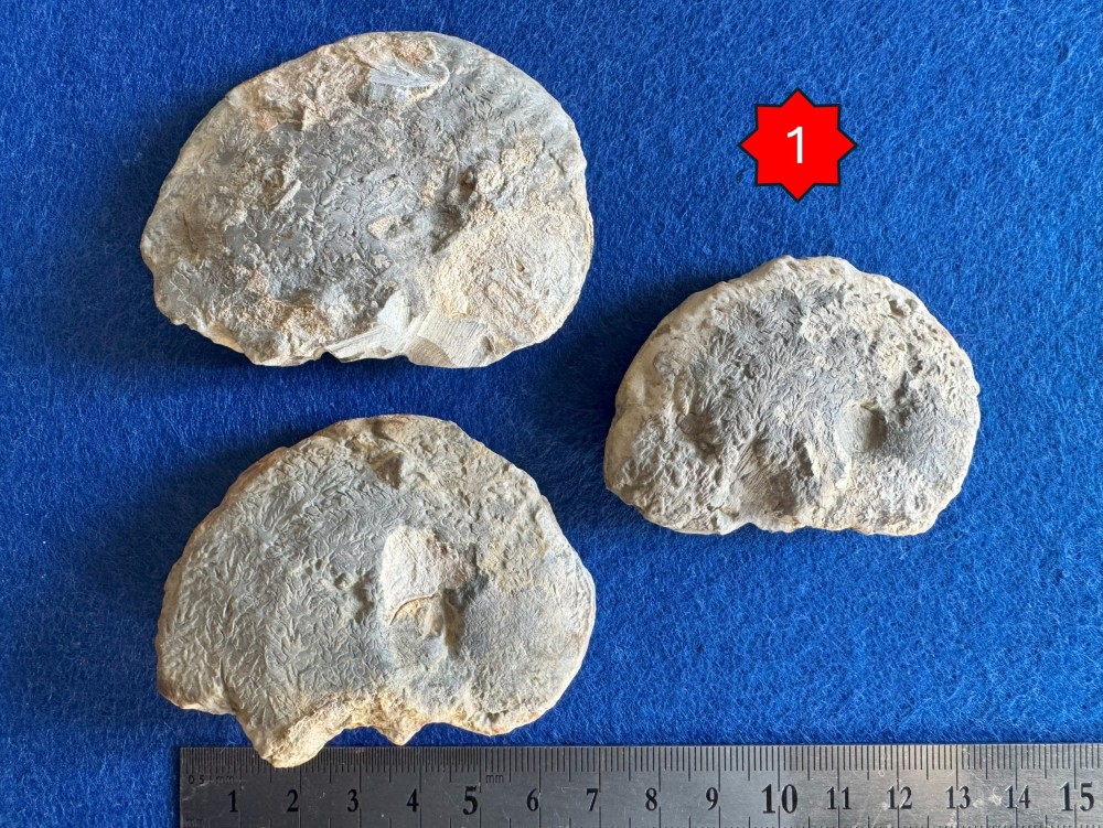

Les ammonites sont en majorité pas mal erodées donc difficile à identifier. Il faudrait faire des photos du ventre ou de la tranche des ammonites.

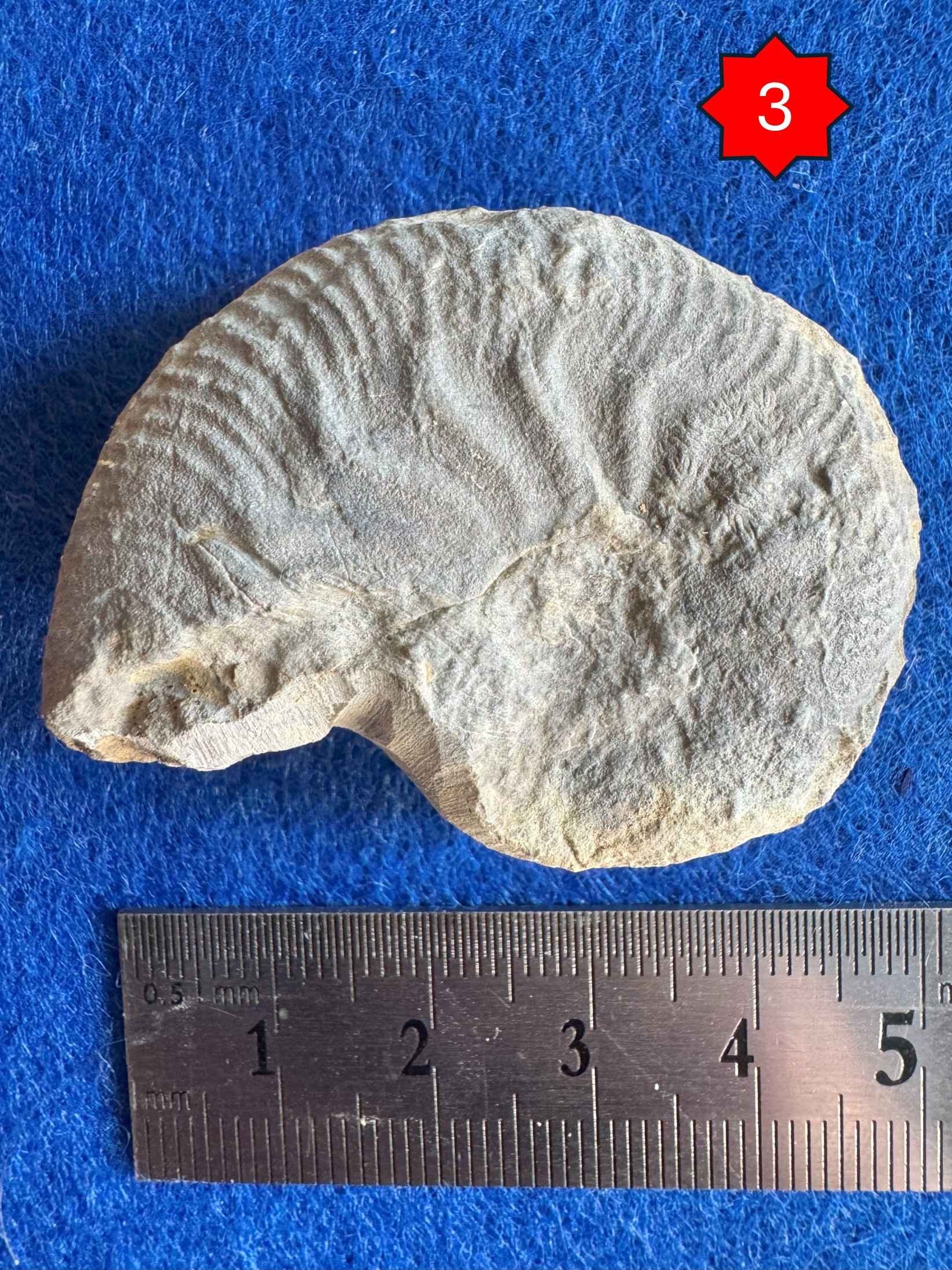

La 3 est une taramelliceras compsum

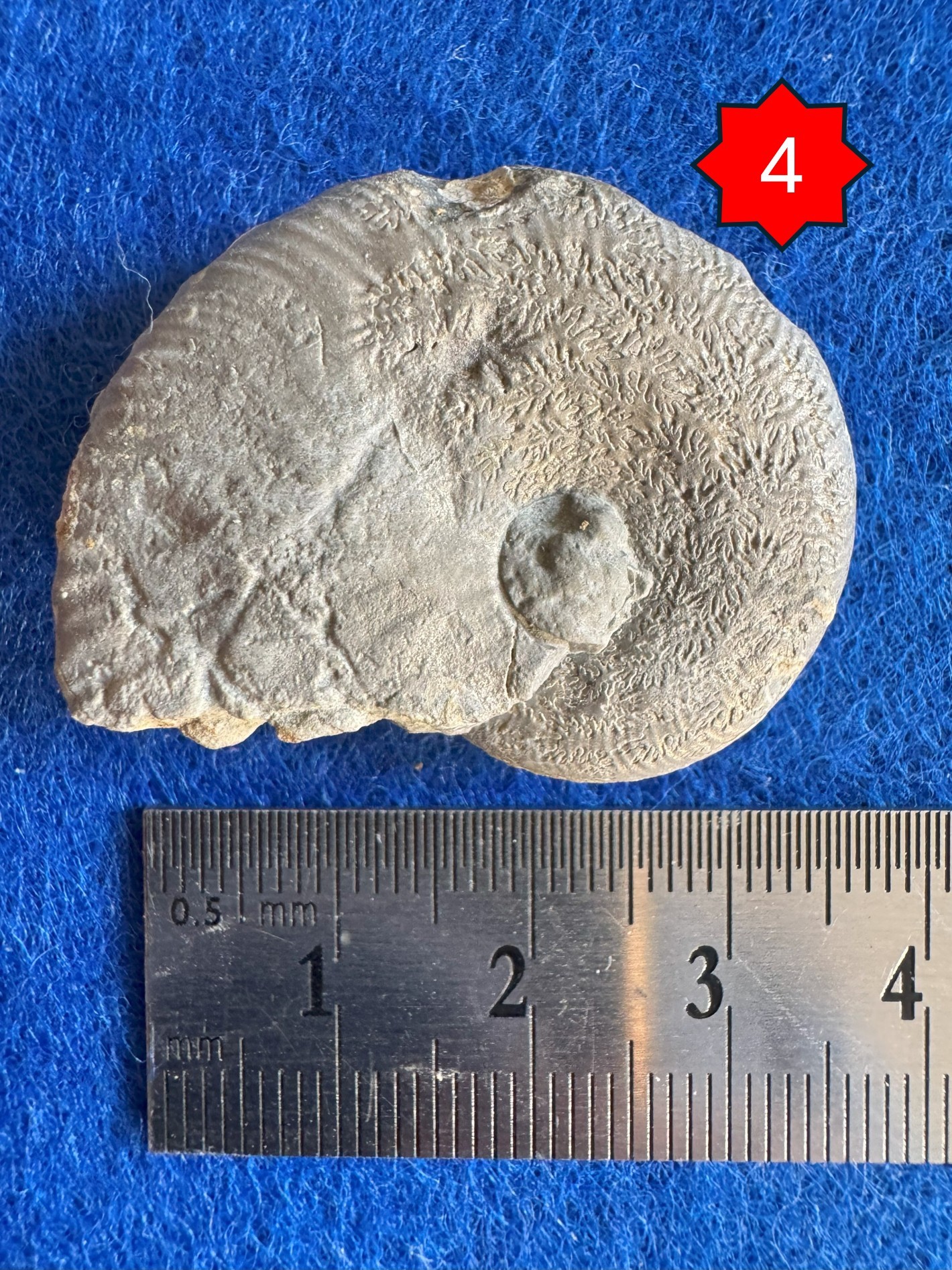

La 4 me fait penser a une oppelia (subcostata ?).
Il semble y a voir d'autres oppelidae dans le lot mais sans certitudes
Oxfordien ces ammonites ? Les Oppelia sont des ammonites bajociennes, Taramelliceras probable aussi pour la 4. Les premières ammonites peut-être des Trimarginites ?
Merci.
Les trimarginites sont bien décrites sur les notices de cette région.

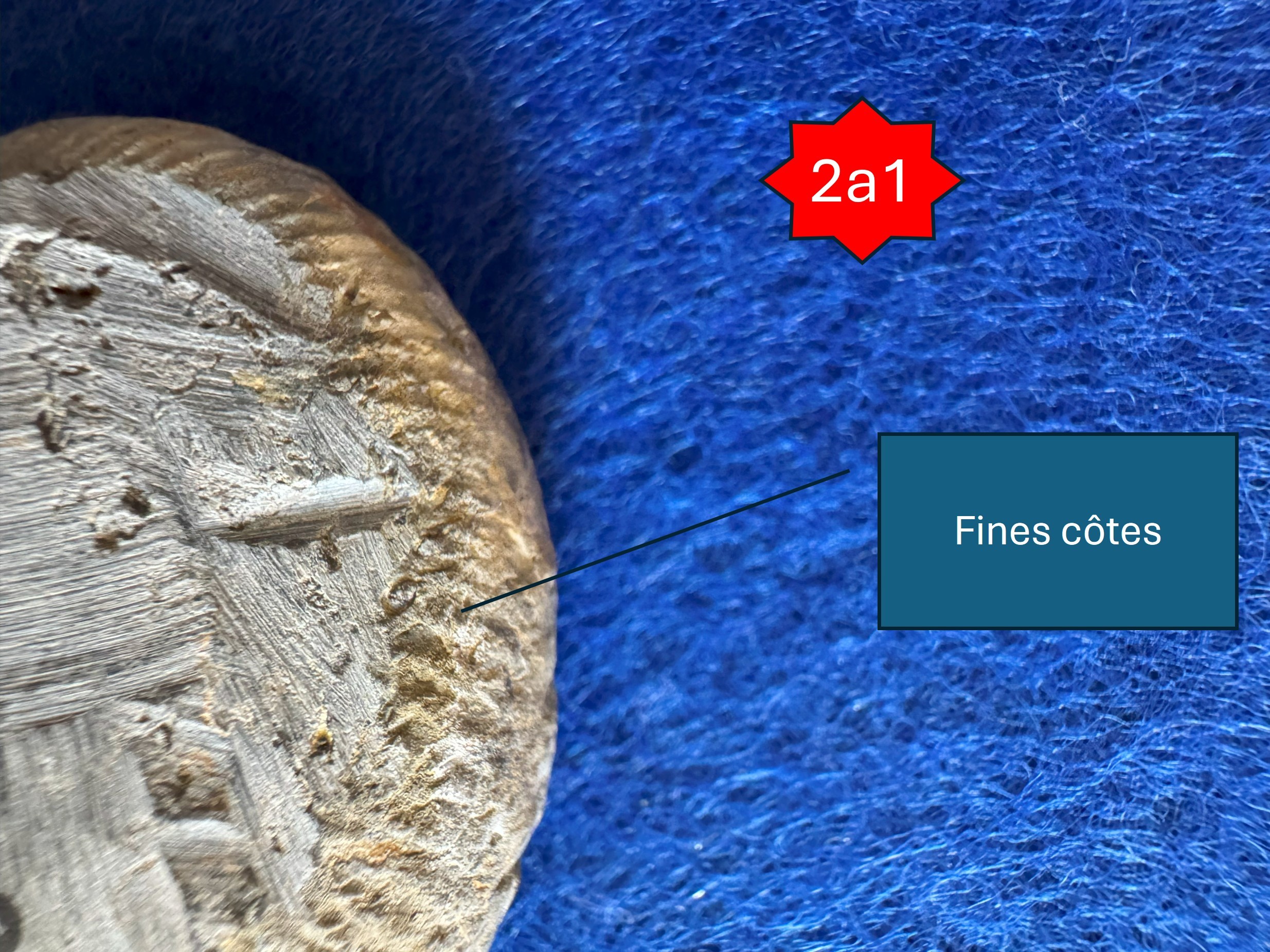

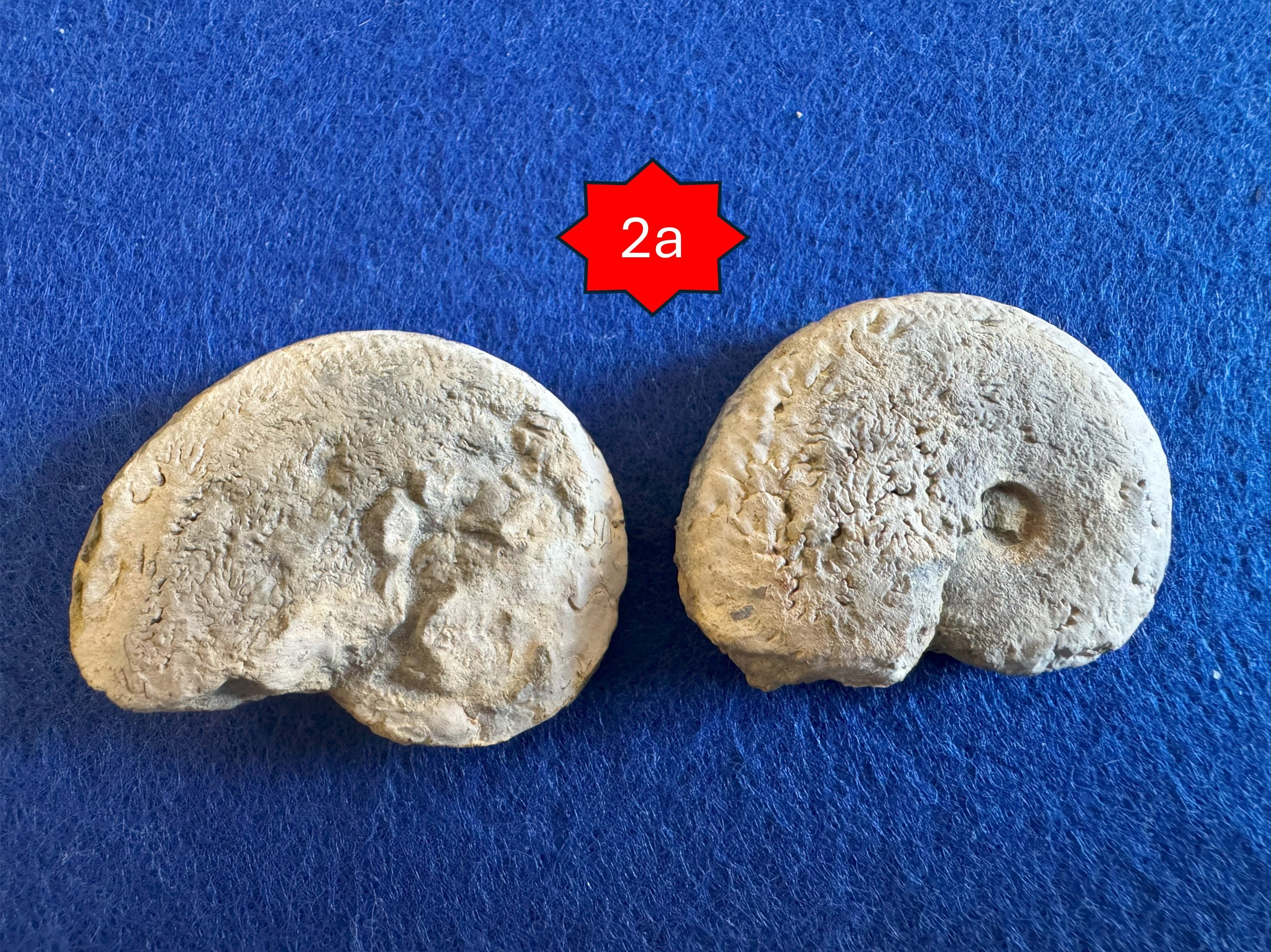

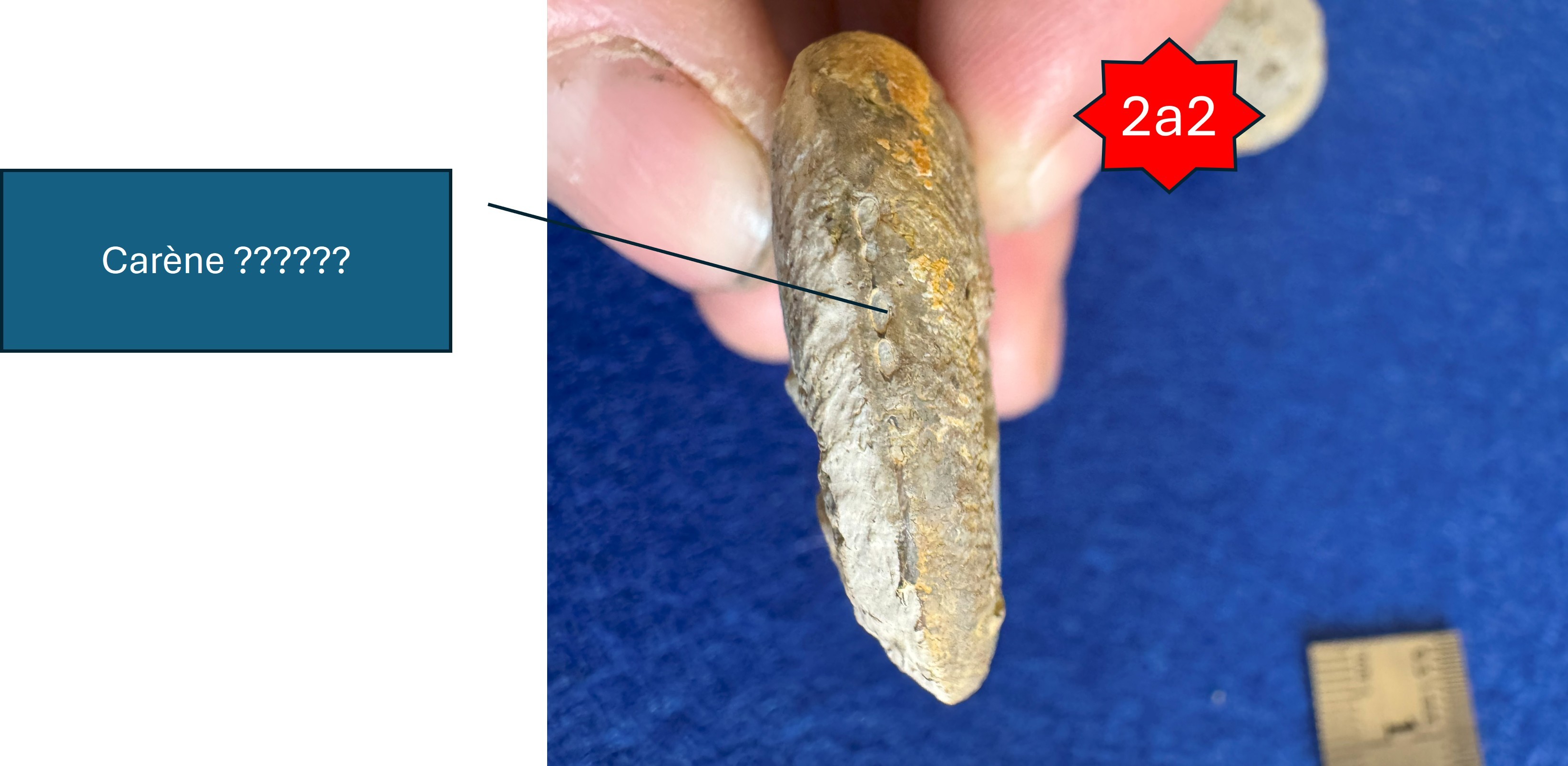

Est-ce que le Oppelliidae peuvent avoir des carène car il me semble en voir sur certains spécimen?
Je joins des photos plus détaillées (formidable ces nouveaux appareils !!!!). On y distingue les fines côtes et ce que je prends pour une carène???
