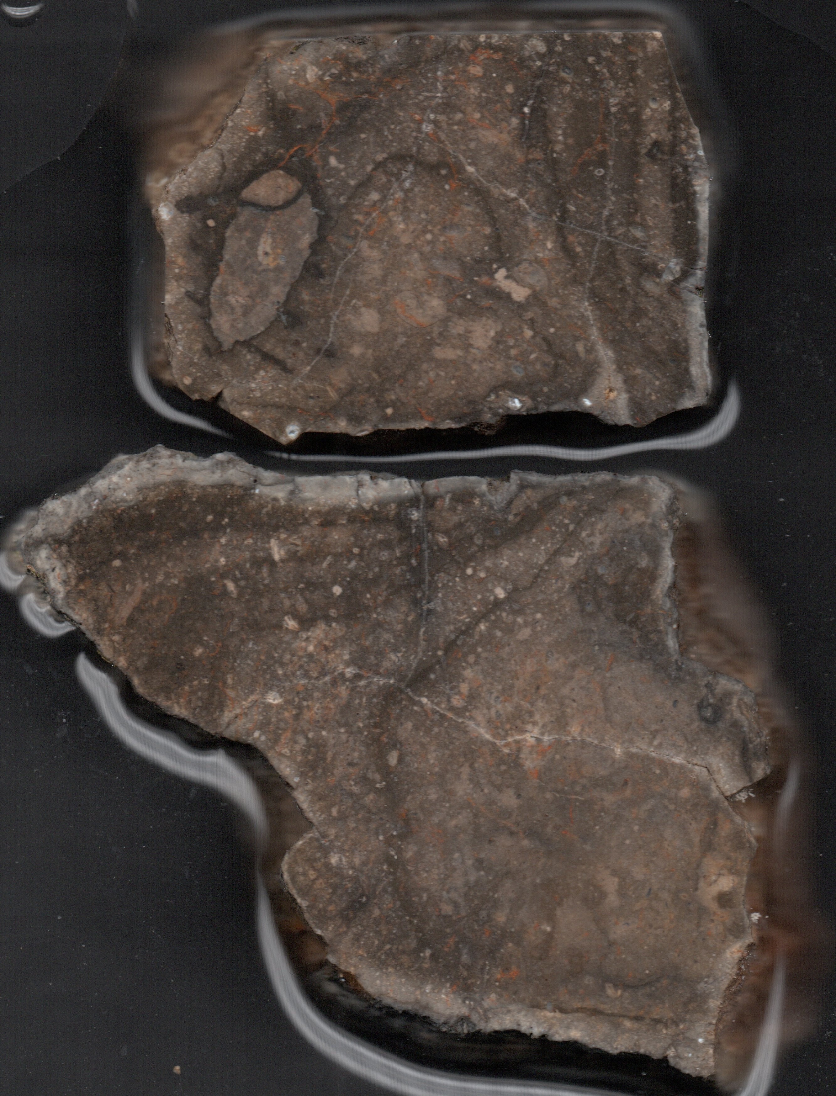

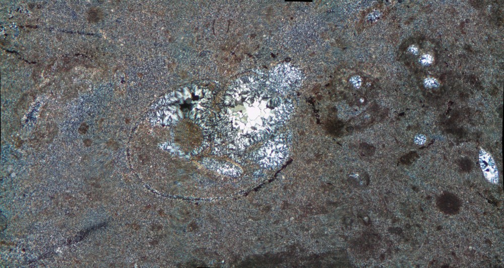

Après envoi, sciage et scan de la partie siliceuse
La texture macroscopique fait toujours penser à du matériel bioturbé.
Compte tenu de la morphologie générale des nodules siliceux, qui ressemblent plus a des concombres de mer (holoturies) qu'a des concretions, j'aurais tendance à penser qu'il s'agit de terriers de crabes.
Au micro, c'est une vraie purée avec des fragments de fossiles silicifiés.

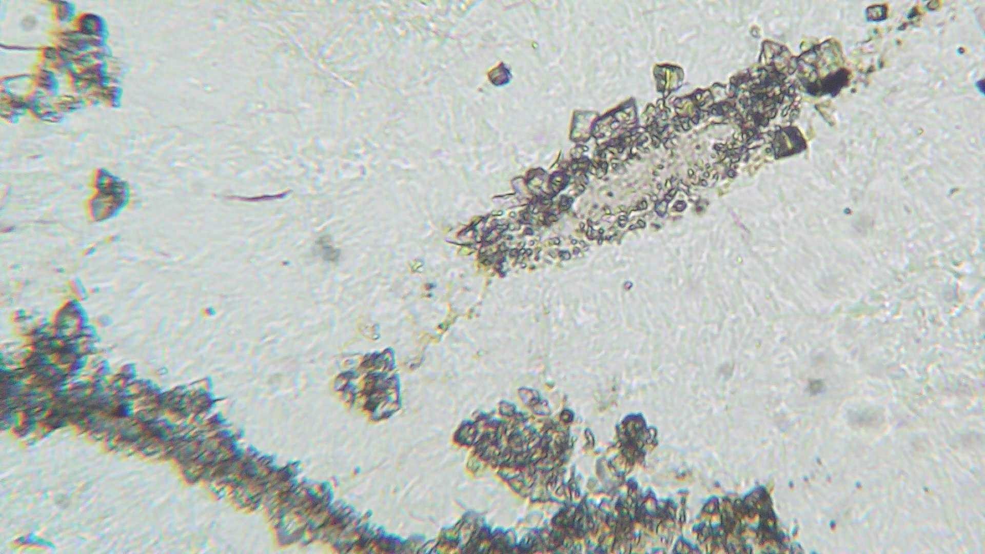

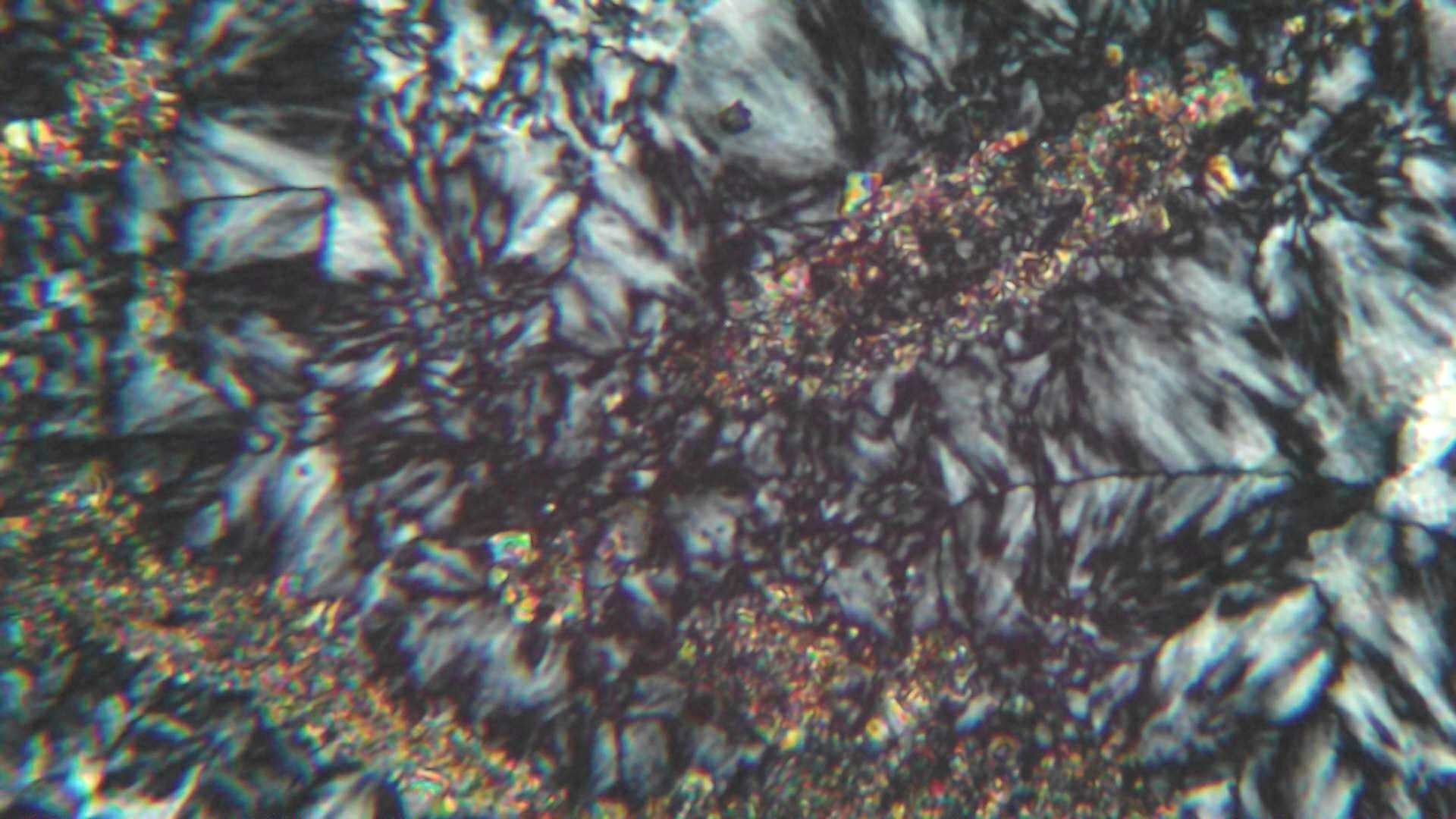

3*6 mm LPNA puis LPA
APT3_1LN.thumb.jpg.a96a6bd88f5a00d5bbc2c01fecf9db80.jpgAPT3_1LP.thumb.jpg.e1766fb9d016a95b39608e5a0f373110.jpg
2mm, LPNA puis PLA
APT3_4LN.thumb.jpg.5923b0fc8b3ef529556694b172dd7b9c.jpgAPT3_4LP.thumb.jpg.dc3cd257f0417a81a24d48a988d74c9c.jpg

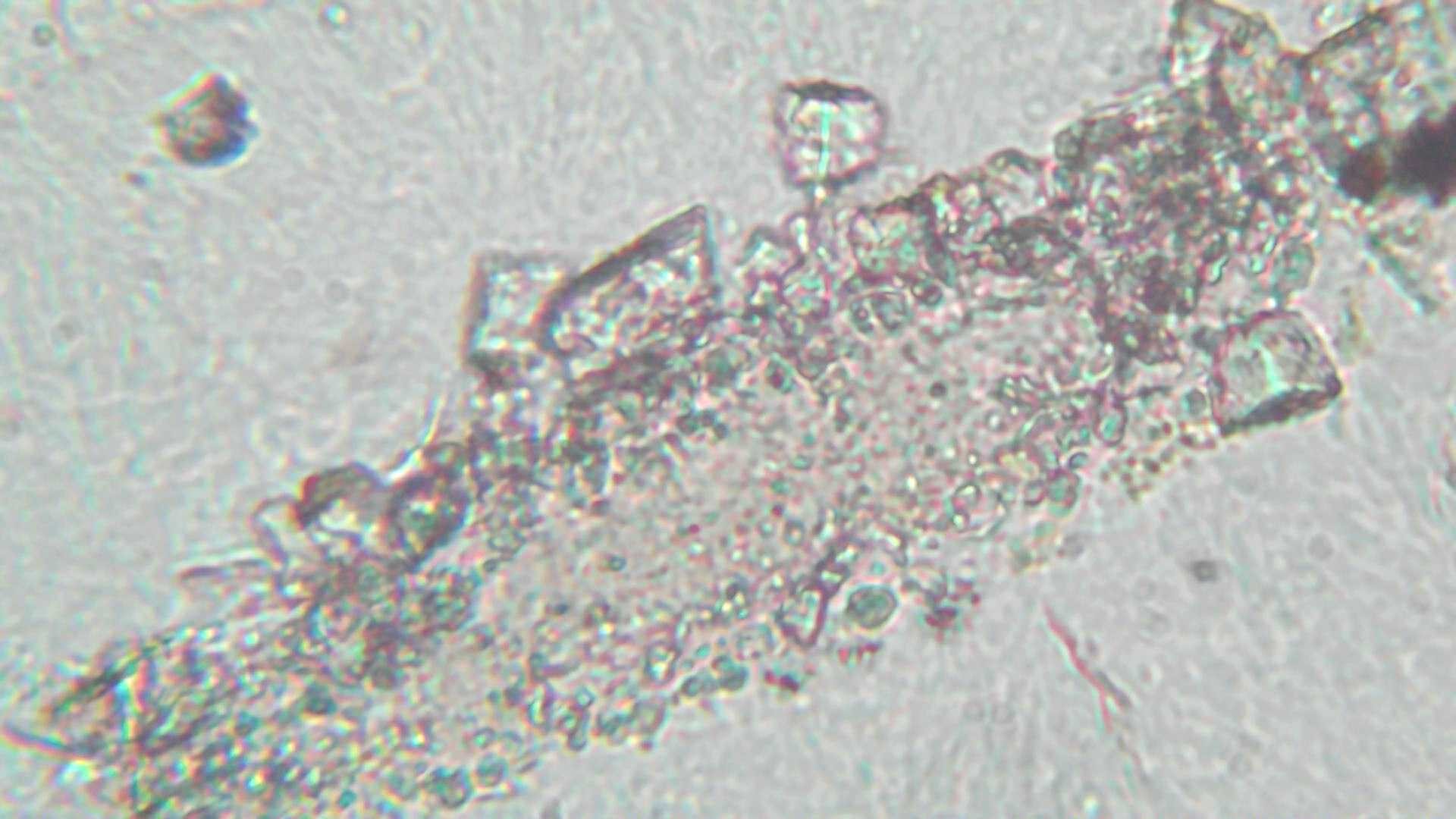

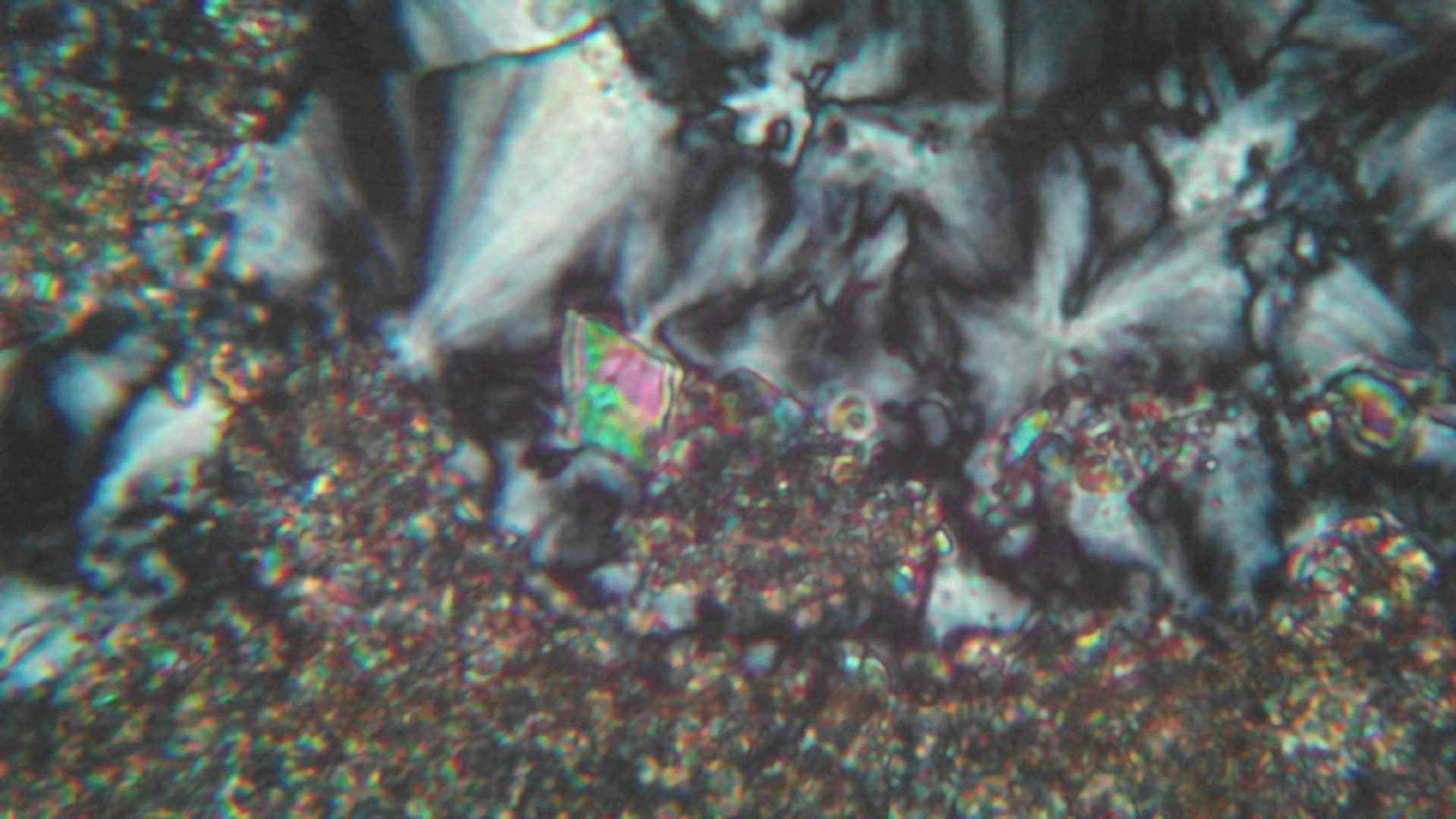

La silice est une calcédoine à allongement positif (quartzine) en sphérulites. Elle remplace certaines coquilles et tapisse l’intérieur des vides.
Dans le détail, on voit aussi des rhomboedres de dolomie qui forment un liseré a l'intérieur des coquilles.
APT3_2LN.thumb.jpg.da4d89cb246a3f245b5040378f60db0a.jpgAPT3_2LP.thumb.jpg.cdf62f85424849a6652af9fddc10b409.jpgAPT3_3LN.thumb.jpg.0406a40c5ef570febf5be76ab6473b7e.jpgAPT3_3LP.thumb.jpg.5216831f65b979610fe91ad4e1874845.jpg

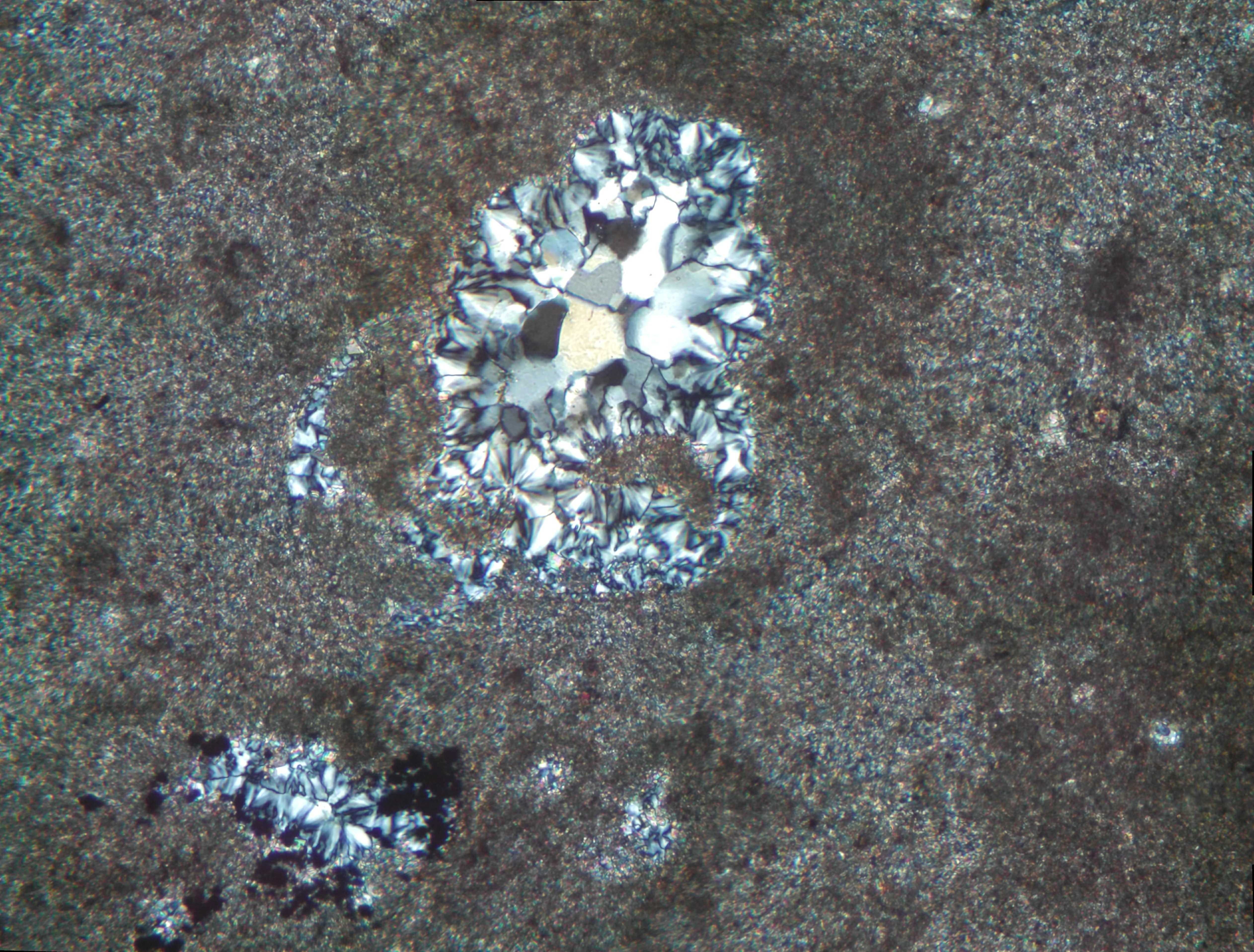

Cette dolomie est antérieure à la silice, et n'est pas remplacée. Ça suggère un scénario de diagenèse.
Les zones bioturbées ont d'abord subi une dolomitisation partielle, puis ont été envahies par la silice qui a du remplacer ce qui n'était pas dolomitique.
APT3_5LN.thumb.jpg.bd4c6a3974dc12e81298051a2c6a6858.jpgAPT3_5LP.thumb.jpg.92a97c28ec5b91538e566f29bec27f5e.jpg
