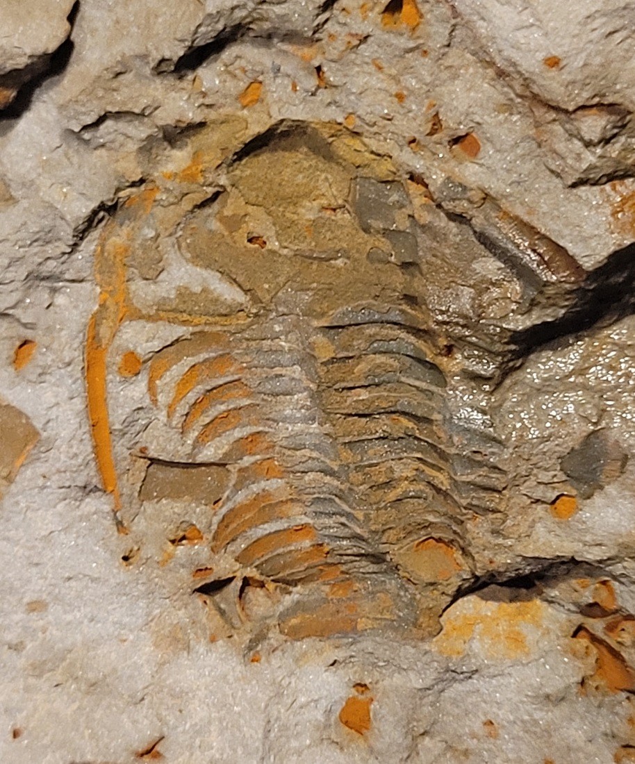

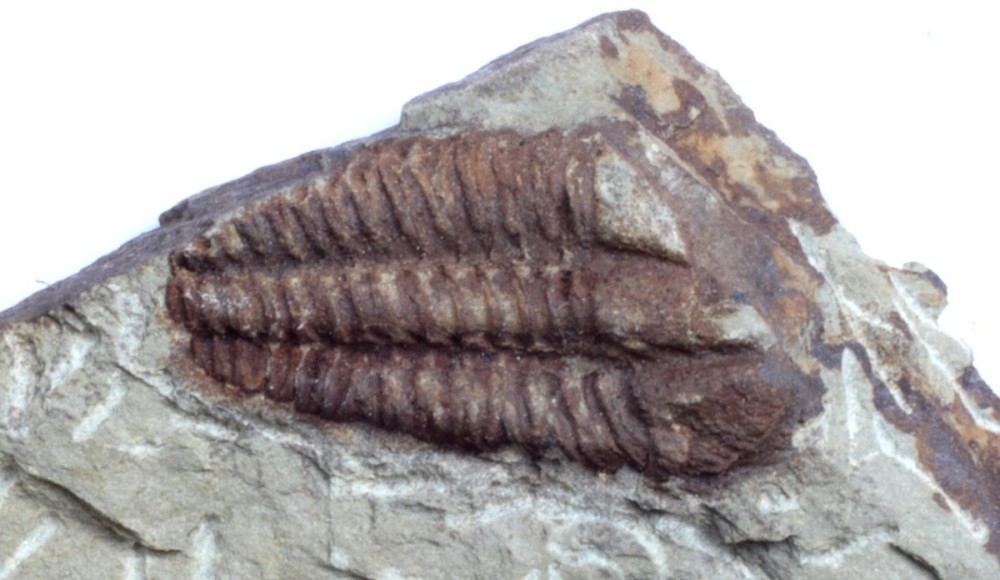

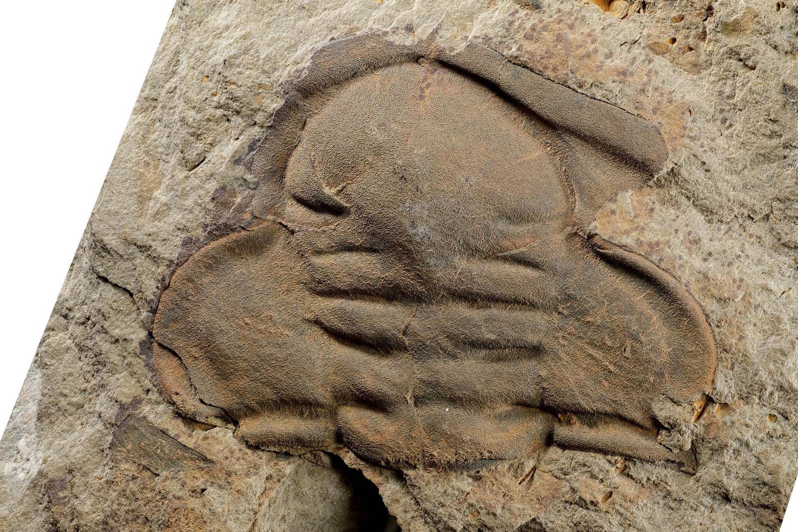

Pour commencer, un trilobite courant de la famille des Conocoryphidae (trilobite aveugle) : Bailiella levyi (largeur de la photo 93 mm)

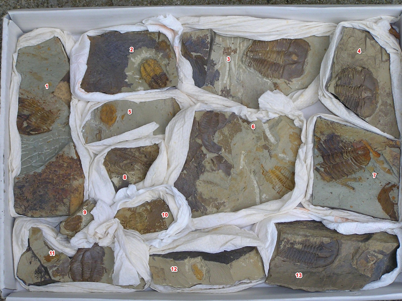

Il y a 11 heures, montroc81 a dit :
Quelques "bestioles" récoltées à mes debuts il y a 40 ans vers Coulouma
Je tente quelques déterminations (il faudrait des photos de plus près pour être certain des affectations).
1 : Conocoryphe brevifrons ou Occatharia pseudooculata (il faudrait un peu plus de détails sur le cranidium pour trancher)
2 : Solenopleuropsis rouayrouxi
3 : Bailiella levyi
4 : Bailiella levyi
5 : Ctenocephalus (pas certain, photo trop petite)
6 : A gauche Bailiella levyi, à droite peut-être un Conocoryphe ?
7 : Bailiella ou Conocoryphe
8 : Bailiella levyi
9 : Ctenocephalus ?
10 : ? peut-être Ctenocephalus
11 : Bailiella levyi
12 : Solenoleuropsis
13 : Bailiella ou Conocoryphe
Belle récolte avec une grande majorité de Conocoryphidae.

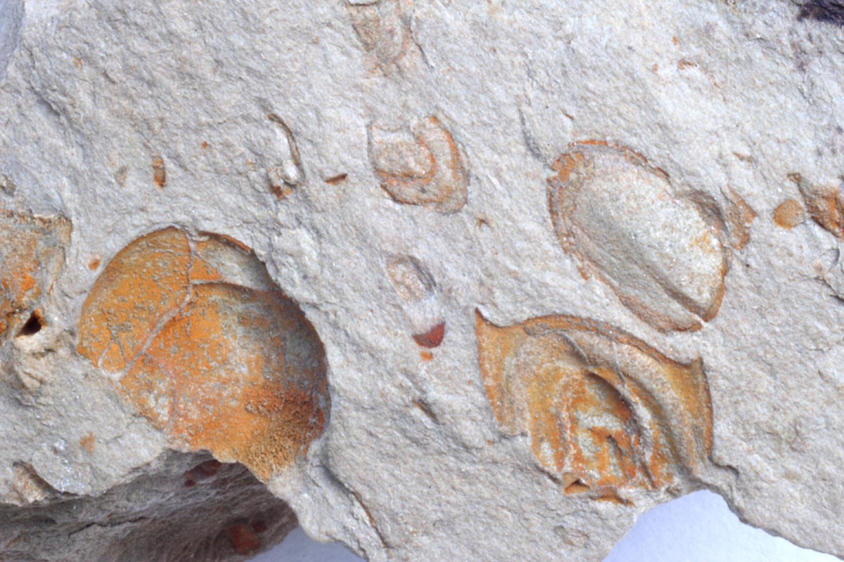

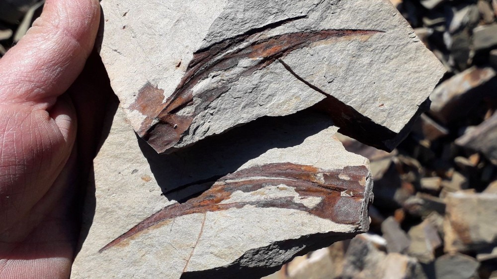

Je n'ai gratté qu'une seule fois dans ce secteur alors dans mes trouvailles je n'ai ni trilobites ni échinodermes complets tels que les merveilles que j'ai déjà vu sur d'autres fils mais je poste quand même mes bricoles histoire de participer et peut être avoir des noms à mettre sur les trucs inconnus n° 7 à 11

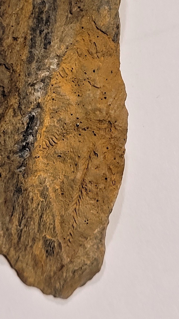

1 à 4 morceaux de trilos ?
1 pointes génales ?
2 joues ?
3 ?
4 ?

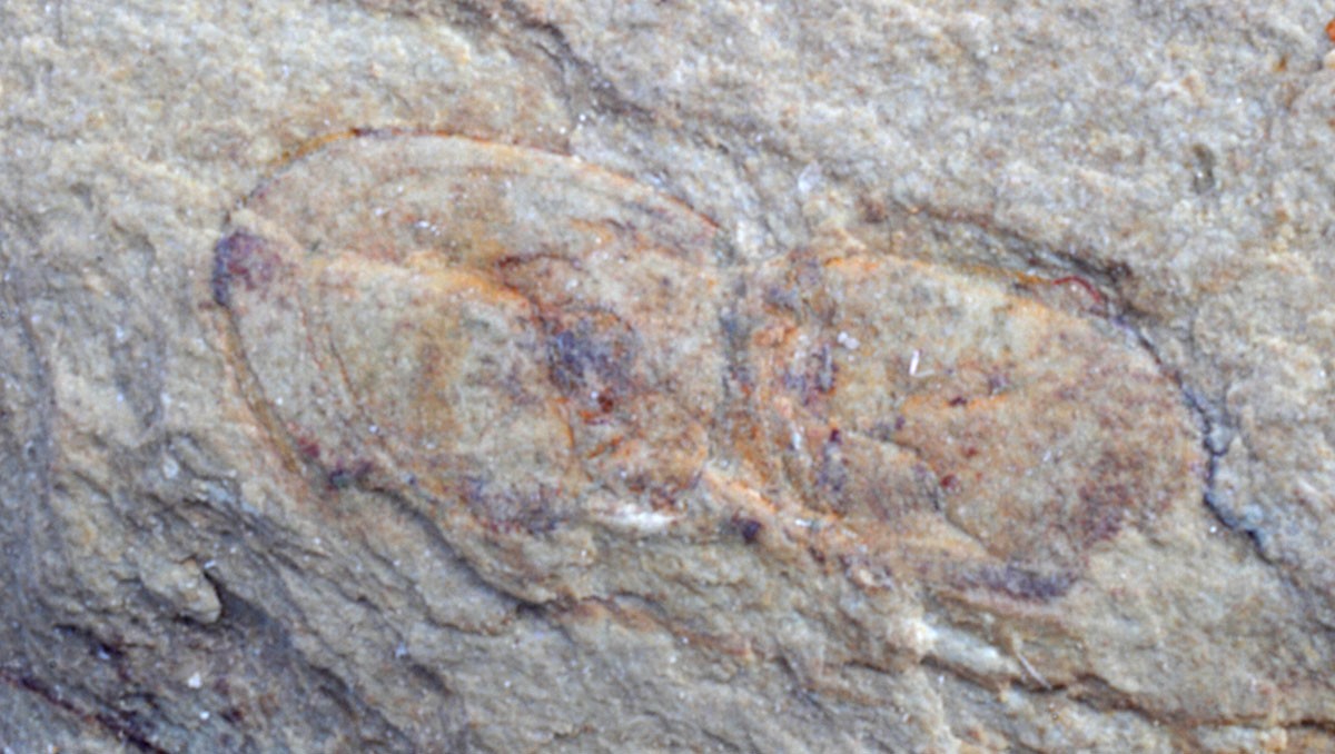

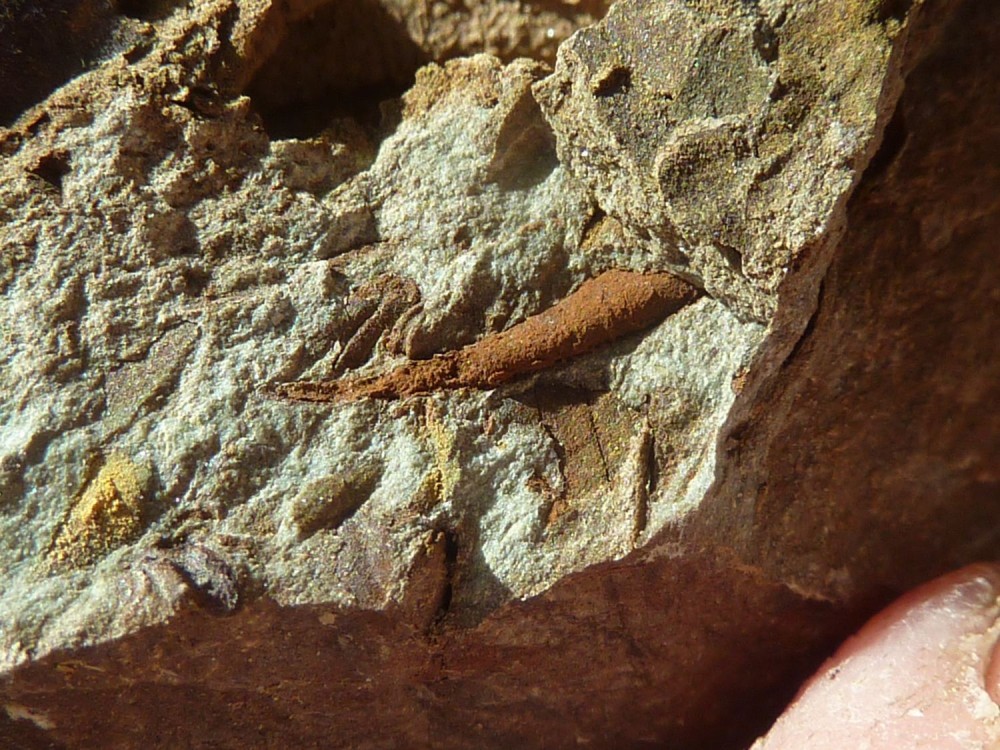

5 et 6 échinodermes ?
5
6

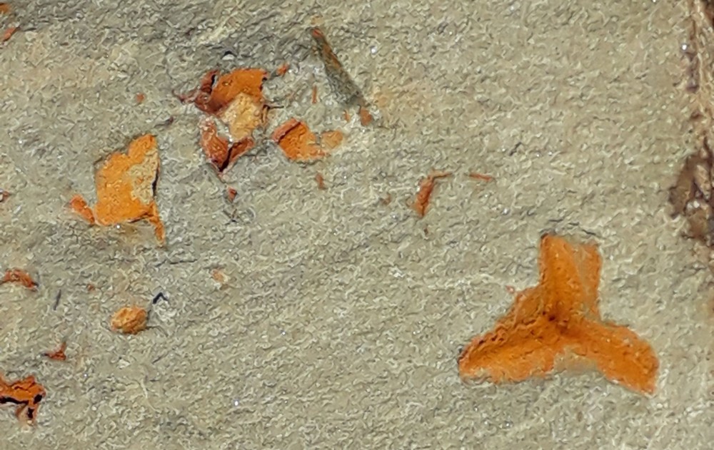

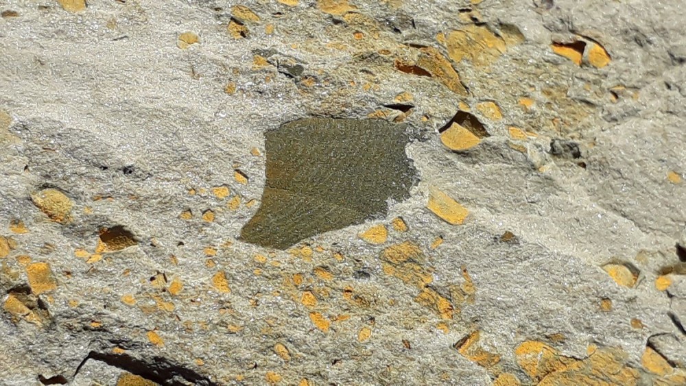

7
8
9
10
11
Bonsoir,
il y a une heure, gryph58 a dit :
On va essayer !
1 : pas des pointes génales, mais des plèvres thoraciques du plus grand trilobite de ces niveaux : Eccaparadoxides mediterraneus
2 : c'est une moitié de cranidium de Occatharia pseudooculata (un Conocoryphidae) caractérisé par des protubérances "oculaires", entre autres
3 : un fragment de cranidium de Conocoryphidae associé à de nombreuses plaques de Cincta (échinoderme)
4 un fragment de cranidium de Conocoryphidae
5 : fragment de Cincta avec en haut à droite trois cubes de pyrite (pas certain, à vérifier)
6 : je dirais fragment de Cincta (Sucocystis sous réserve)
7 : plaques d'échinodermes éparses, la plaque en bas à droite doit appartenir à un Ceratocystis (rare)
8 : fragment de plèvre de Eccaparadoxides (partie inférieure je pense)
9 : pointe génale de Conocoryphidae (peut-être Bailiella)

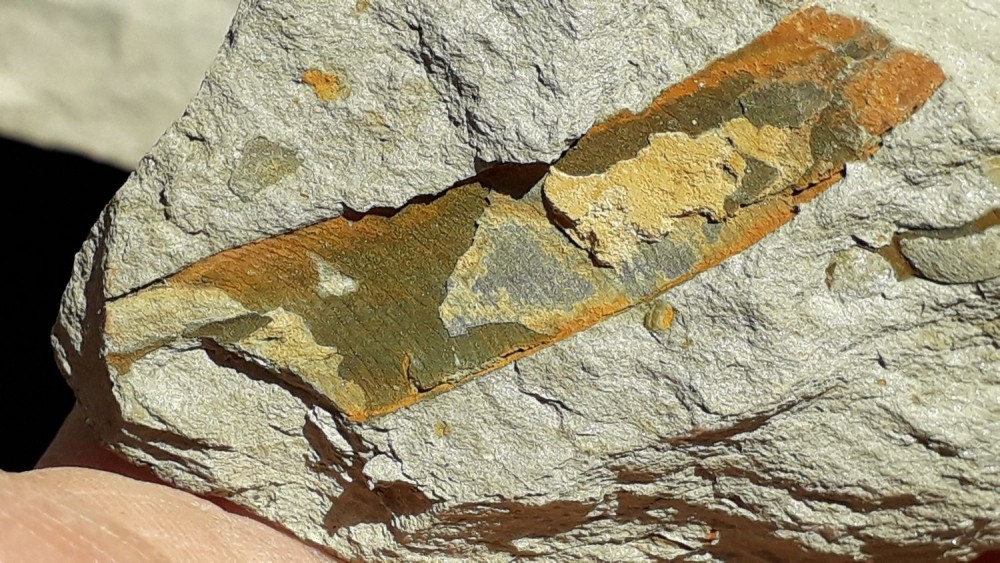

10 : fragment de cranidum (?) de Eccaparadoxides (vert sombre) avec de nombreuses plaques d'échinodermes (en jaune)
11 : fragment de cranidum (?) de Eccaparadoxides avec de nombreuses plaques d'échinodermes
Tout ça caractérise la partie haute de la formation des schistes de Coulouma (niveau F). Il me semble que tout provient de la plateforme située en haut du chemin du Banc du Touring Club, après le virage à droite du chemin.
Si vous repérez des erreurs, n'hésitez pas en en discuter ici.

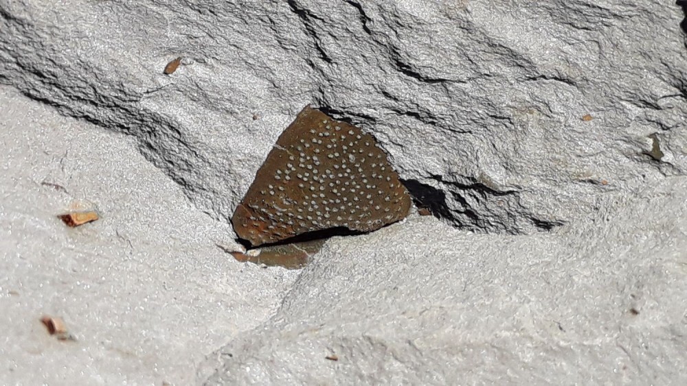

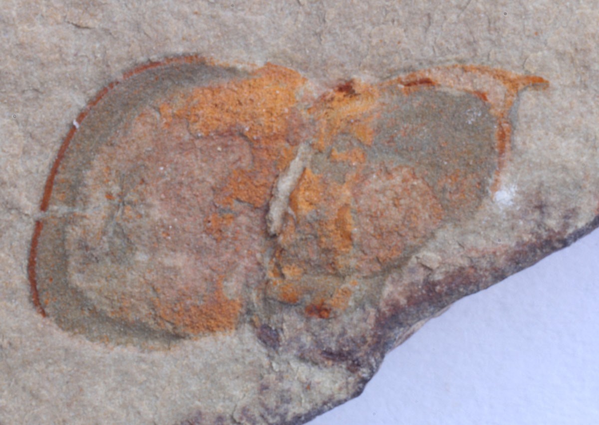

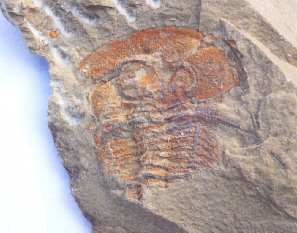

Solenopleuropsis (Coulouma) :
Solenopleuropsis (Coulouma)  (recto)
Solenopleuropsis (verso)

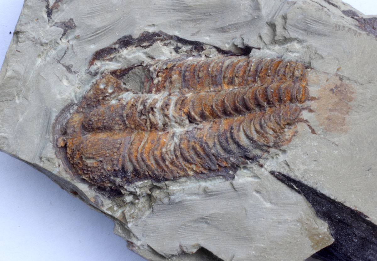

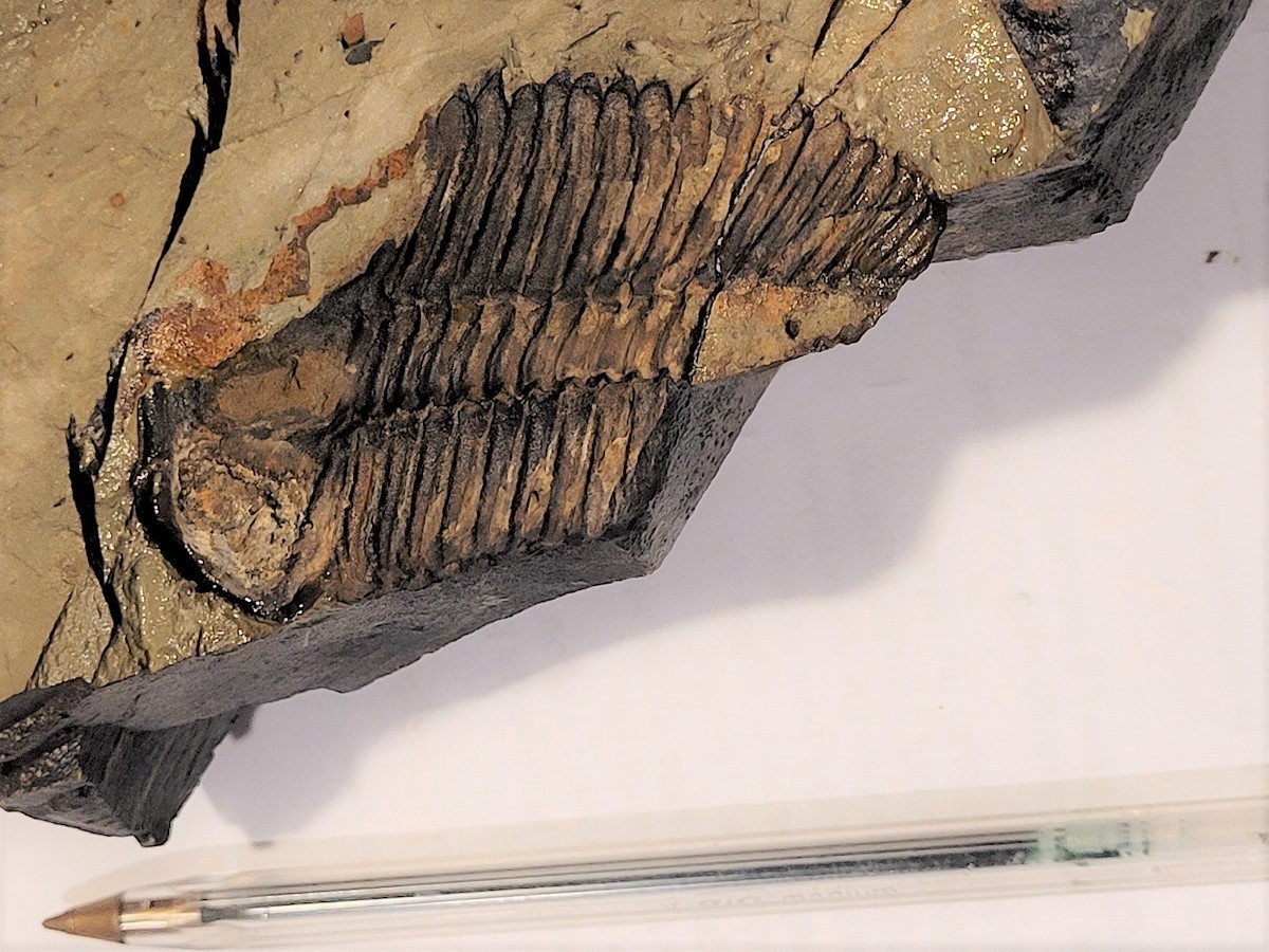

Eccaparadoxides (Recto) (Coulouma)
Eccaparadoxides (Verso)
Eccaparadoxides (meraspides) 12mm (Coulouma)
@FRED59

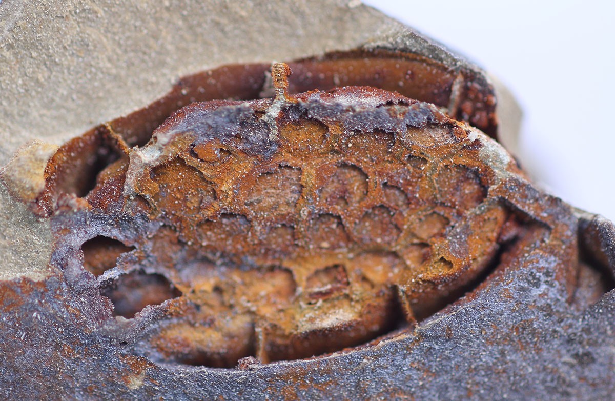

L'échinoderme 4 semble bien être un Cambraster, mais avec une conservation bizarre.
Sur le trilobite 2, le pygidium est conservé, ce qui est rare pour ce genre. Le bon état du céphalon permet de préciser la détermination : comme il n'y a pas de tubercules sur le limbe frontal (il est lisse), il s'agit du sous-genre Solenopleuropsis (Manublesia) et la présence de 3 rangées de tubercules sur le champ préglabellaire indique l'espèce ribeiro. D'où ma proposition : Solenopleuropsis (Manublesia) ribeiro.
Si tu la connais, la provenance exacte m'intéresse (en MP éventuellement), car normalement, cette espèce est plus ancienne que l'espèce classique de l'endroit ou tout le monde fouille.
La photo 4 est bien un Eccaparadoxides. L'absence du pygidium et la mauvaise conservation de l'avant du céphalon font que l'espèce restera indéterminée.
Par contre intéressant pour les plèvres thoraciques (référence à la photo de @gryph58, qui reconnaitra son échantillon).
Le petit merapis est sympa, avec un segment macropleural (si ce détail appartient au trilo)

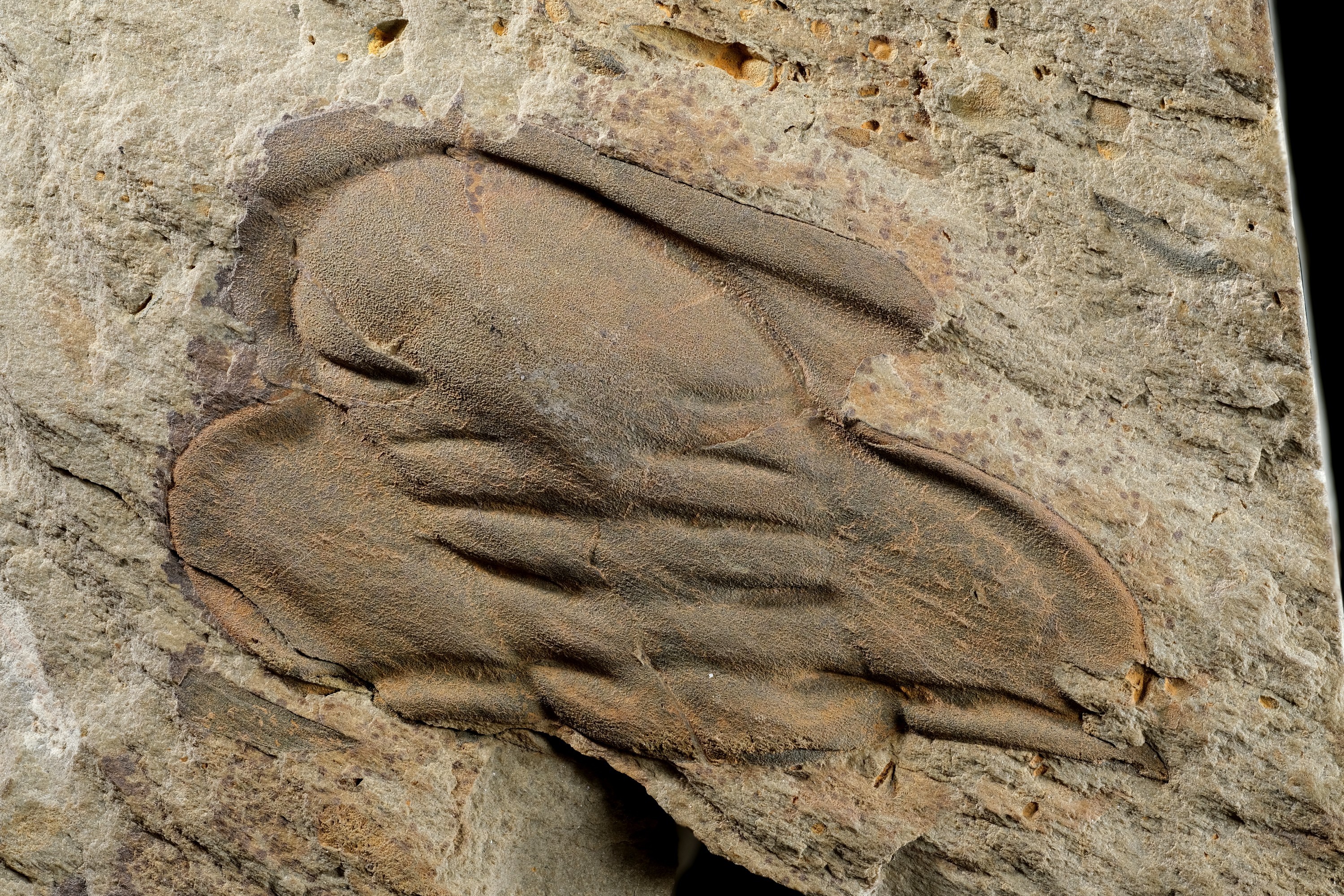

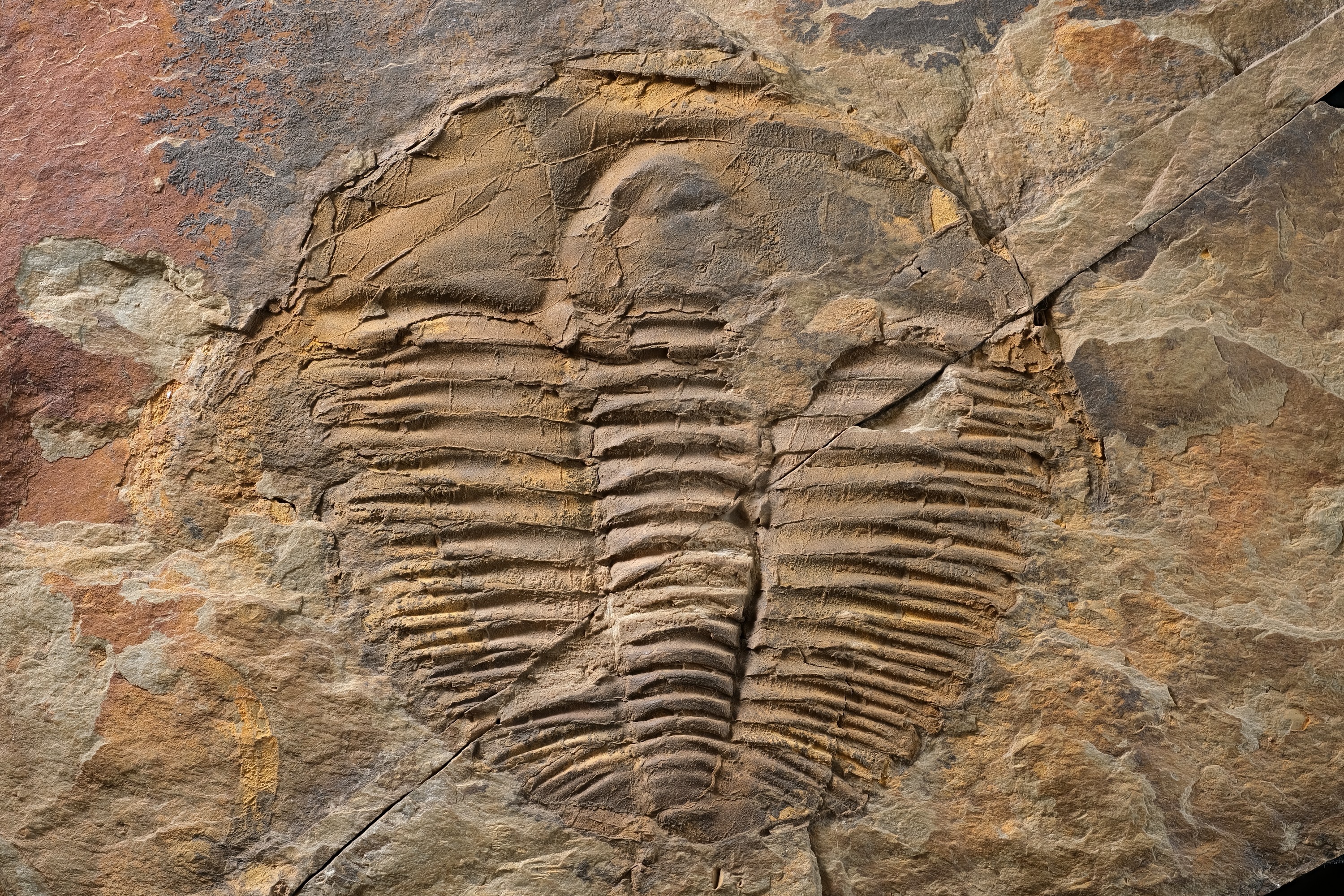

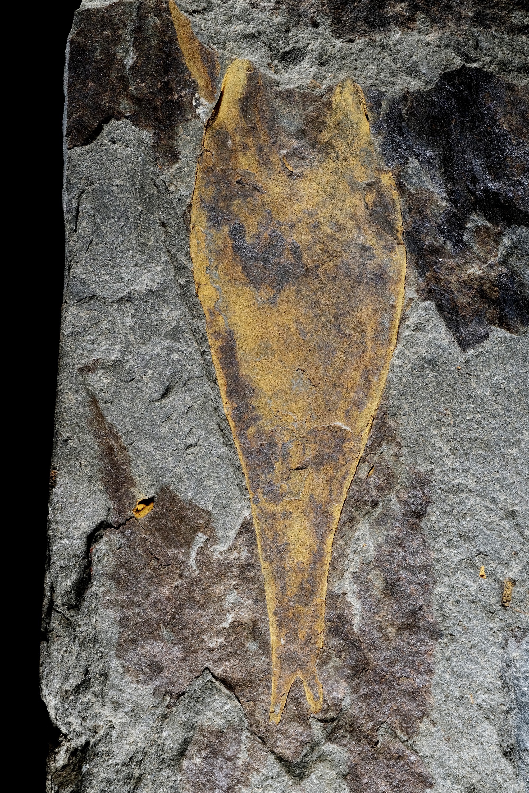

Voici à quoi ressemble un cranidium d'Eccaparadoxides lorsque la conservation est bonne. Ce n'est pas très courant dans cet état.
Sur cet échantillon, l'axe de déformation fait un angle d'environ 45° avec l'axe de symétrie du fossile avec une composante verticale de la contrainte presque nulle. Cela fait qu'on a, je pense, une bonne représentation du relief originel de la bête.
Les lobes palpébraux droit et gauche sont complètement différents l'un de l'autre. S'ils n'appartenaient pas au même cranidium, on pourrait facilement les attribuer à deux espèces différentes.
La joue fixe droite montre une structure radiante bien marquée qu'on ne voit pas à gauche.
Cambrien moyen
Niveau F
Largeur de la photo 46 mm
Cam-MN-Eccaparadoxidesmediterraneus-P618-Hfov46mm.thumb.jpg.d4e14743325e2bfa48ab6767e52dbb59.jpg
Et un coup rapide de Photoshop pour tenter de reconstituer ce cranidum avant déformations.

Pour le Cambraster si tu as des photos d'un individu (en conservation normale) je suis preneur

Et voici un Cambraster (largeur du corps 44 mm) :
"Pour tes agnostidés, je ne connais pas le genre Ptychagnosthus (faute de frappe ?)." -> non faute de lecture de mon fichier (Ptychagnosthus est un agnostidé de l'Utah). Donc oui les 2 premières photos des agnostidés sont des Peronopsis (j'ai corrigé l'erreur de nom) .
Merci pour la photo de ton Cambraster (vue aborale), ma photo correspond à un individu moins bien fossilisé mais de  l'autre face (vue orale).

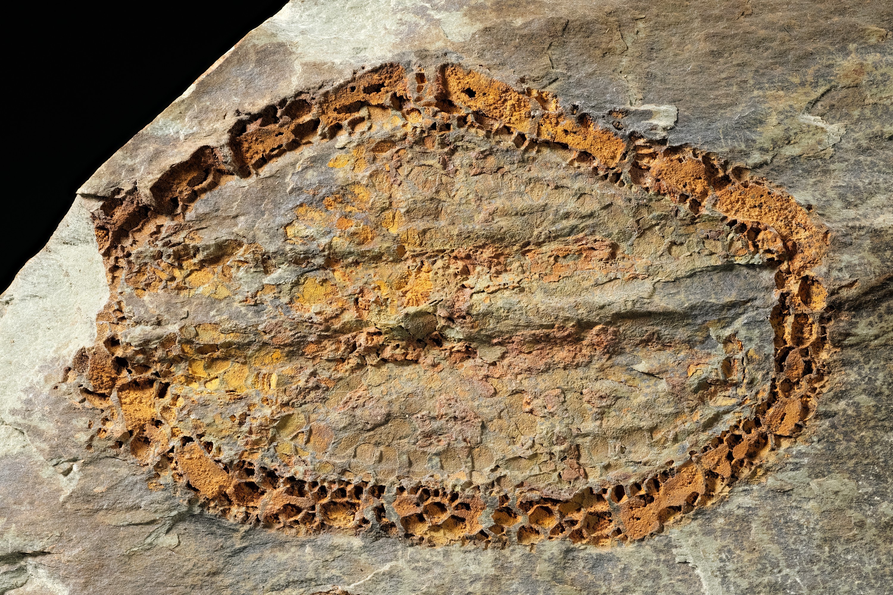

Et pour continuer, un pygidium très particulier. Il appartient à Eccaparadoxides macrocercus et provient d'un niveau situé quelques centaines de mètres au-dessus des gisements classiques (niveau H)
Hauteur de la photo 85 mm

Bonjour
Magnifique pygidium.
Une petite question: celui présenté est bien déformé ?
il y a 1 minute, Gratophil a dit :
Très peu. Etiré de 10-20% environ. La gangue est un banc de grès peu épais entouré de schistes. Les déformations sont moins importantes dans ce cas.
il y a 59 minutes, Gratophil a dit :
peut être abondante dans la montagne noire
Oui, mais dans un seul niveau de 10 m d'épaisseur situé vers le haut de la série du Cambrien moyen qui fait environ 400 m.
