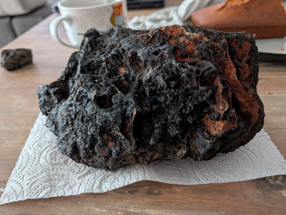

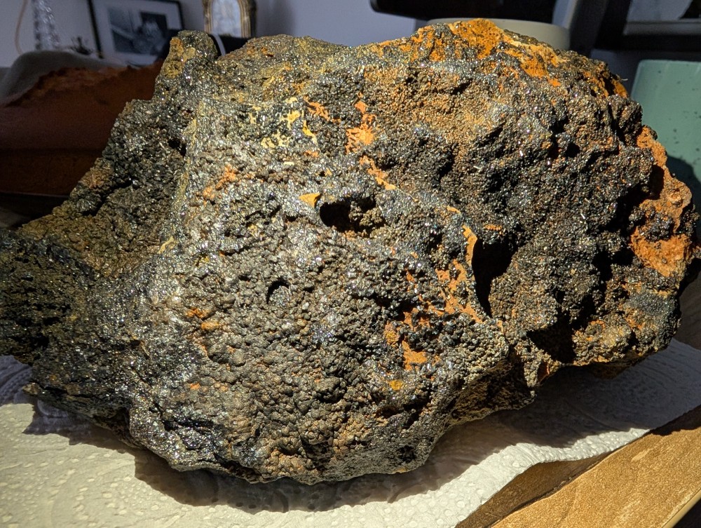

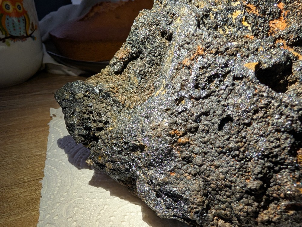

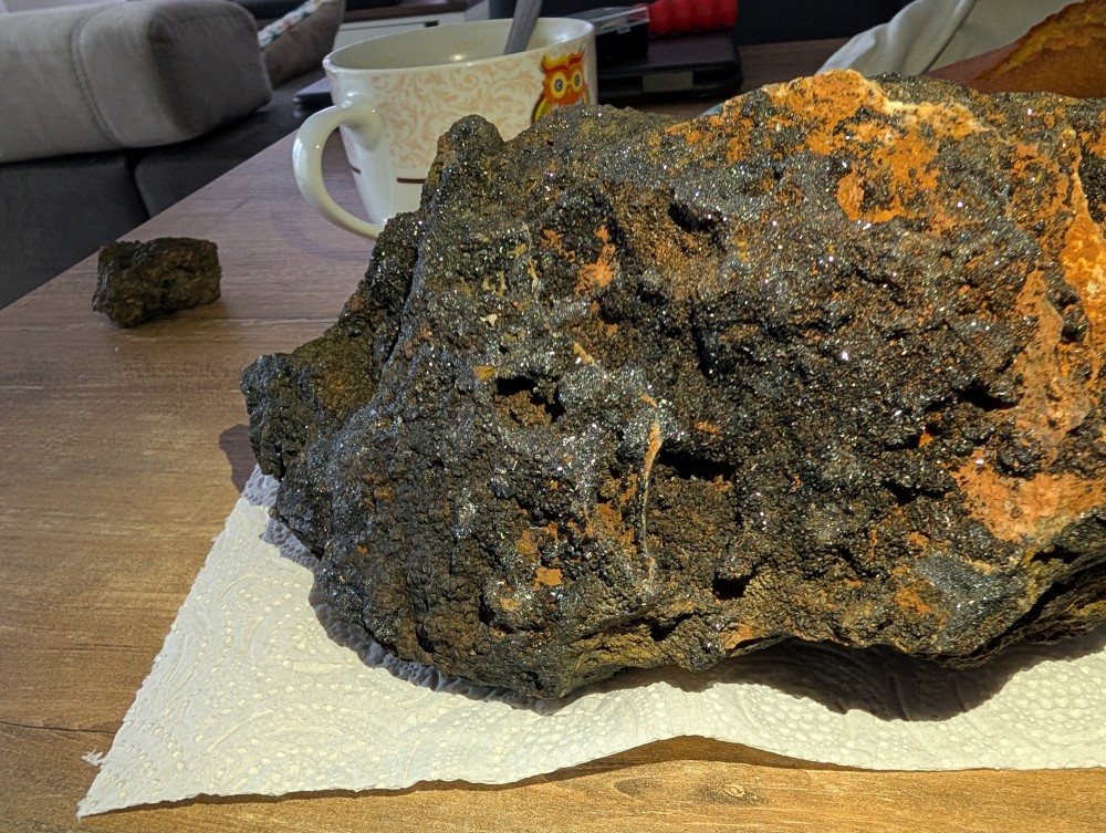

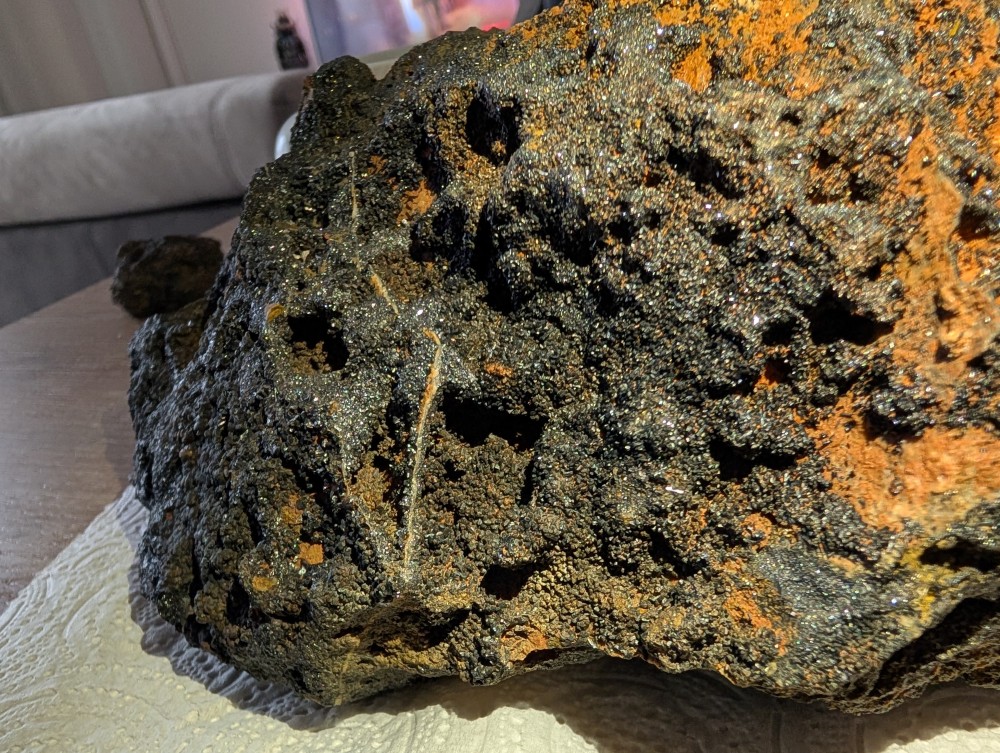

Je m'appelle Enzo je suis en L1 Science de la Terre.
J'ai trouvé cette roche sur le secteur de Mont-Roc, Tarn (81). A 500 mètre a l'ouest du filon principal de fluorite.
J'aurai aimé avoir votre aide afin de déterminer les minéraux présent dans cette roche et pouvoir si possible la nommer.
Je pencherai pour de la goethite, mais le minéral se présente sous deux formes, botryoïdal et sous forme de " petites baguettes ", je ne sais pas si c'est bien visible sur les photos.
Sous l'effet de la lumière la roche brille.
Elle pèse son poids, j'imagine donc une densité élevé.
En terme d'échelle ( non apparente sur les photos désolé ) la roche fait 20 cm par 15 cm
Je vous remercie pour votre aide, bon week-end !
Fais un test de trace sur l'arrière d'un carrelage pour confirmer, l'hématite a un trait rouge, la goethite plus brun. Mais il y a de forte chance que ça en soit.
Serge
Autre possibilité un oxyde de manganèse, trace noire. Par contre, tu sembles avoir des trucs cristallisés sur une des géodes.
Merci pour vos réponses, je vais faire le test du trait quand j'aurai un morceau de carrelage a ma disposition xD
Par rapport a son poids, elle est très lourde  (3.8 kg ) pour 20 cm de large et 15 cm de haut, et la couleur grise de la roche par endroit me font penser à la présence d'hématite.
Je pense qu'il y'a les deux, est-ce possible ?
