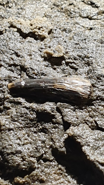

Bien que j'ai déjà quelques pistes, pourrais je avoir vos avis concernant cette dent ? Merci
Bajocien sup.
Zone à Parkinsonia parkinsoni
Zone de transition au sommet des marnes à Ostrea accuminata de Côte d'Or (21)
Environ 14 mm
Rien dans la biblio pour le moment.
(Elle est mouillée )

Dent de reptile marin, très probablement du crocodilien (émail strié de la pointe jusqu'au bas, et une carène bien visible sur les cotés)
Dans ces niveaux sont connus le Genre :
Teleidosaurus et Steneosaurus
Pour ce qui est de la documentation, Patrick VIGNAUD, 1995 (thèse) qui avait travaillé sur les Thalatosuchiens de France et d'Europe

Merci pour la réponse, j'ai pensé de suite à une dent de crocodile mais en postant par ailleurs les mêmes photos, ichtyosaure a été aussi proposé ce qui me laisse dubitatif.
Je ne connais pas très bien les vertébrés.
Je vais lire le pdf, je suis en attente d'une thèse sur le niveau à ostrea de Bourgogne.  Aucune mention de dents (quelqu'elles soient) dans ces niveaux en Bourgogne.
Présence de grande parkinsonia dans les bancs sous jacents. Mais présence de coraux probables dans le niveau où la dent a été trouvée .
Je viens de regarder les planches , je découvre que les dents de crocodiles peuvent être courbes ,je pensais conique droite. Ça peut donc correspondre et plus en lien avec les niveaux
Concernant les signalements de certains taxons il faut toujours être méfiants par habitude, j'ai pu constater que ces informations faunistiques sont souvent mal connues et peu mise à jour, cela reste un exemple valable à grande échelle, mais rarement à l'échelle locale
