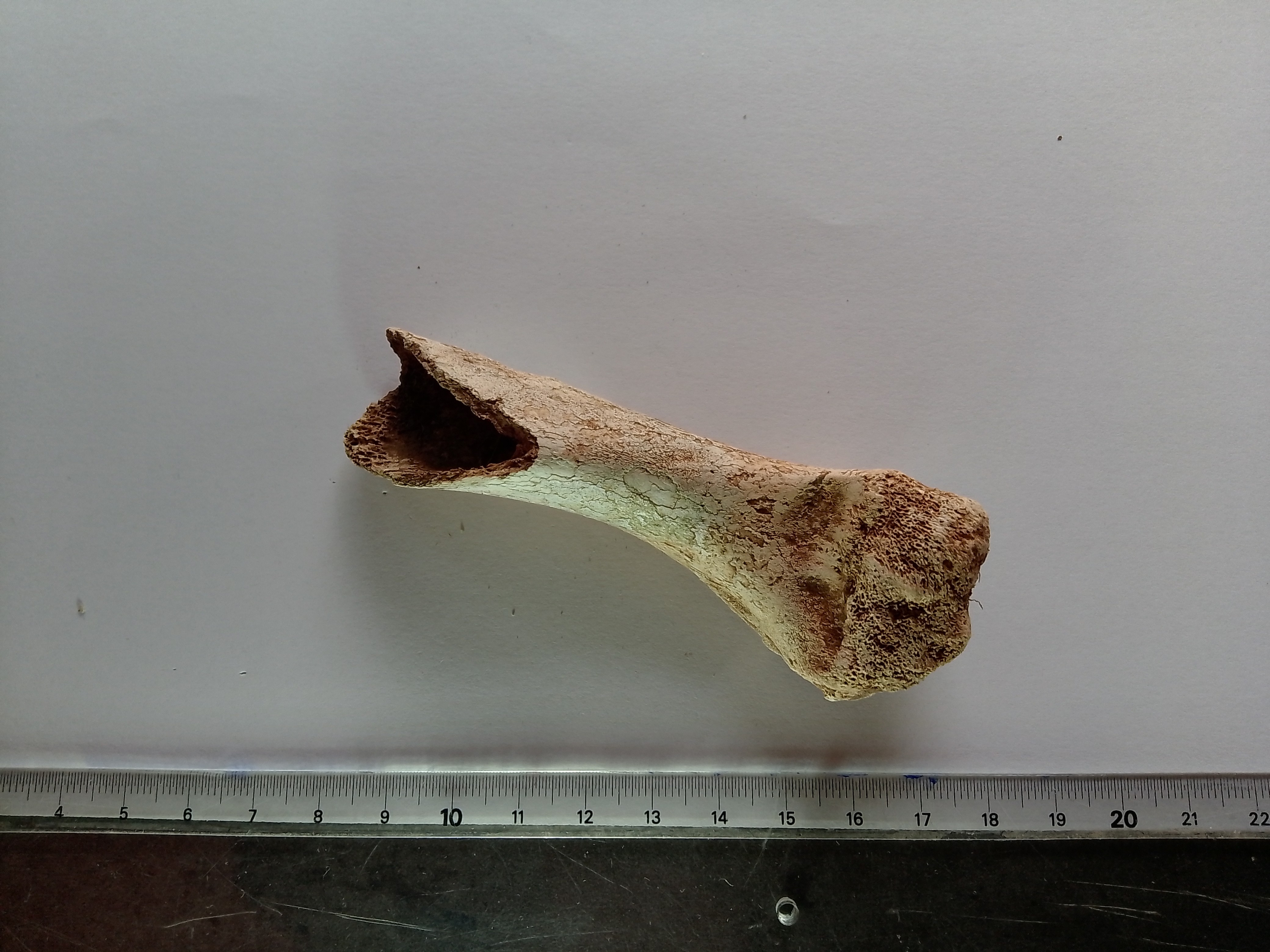

Pourriez vous m'éclairer sur le ou les genres à qui ces ossements appartiennent svp ?
Je pense à du cheval et du cervidé...
Avis au amateurs, j'ai plusieurs pièces

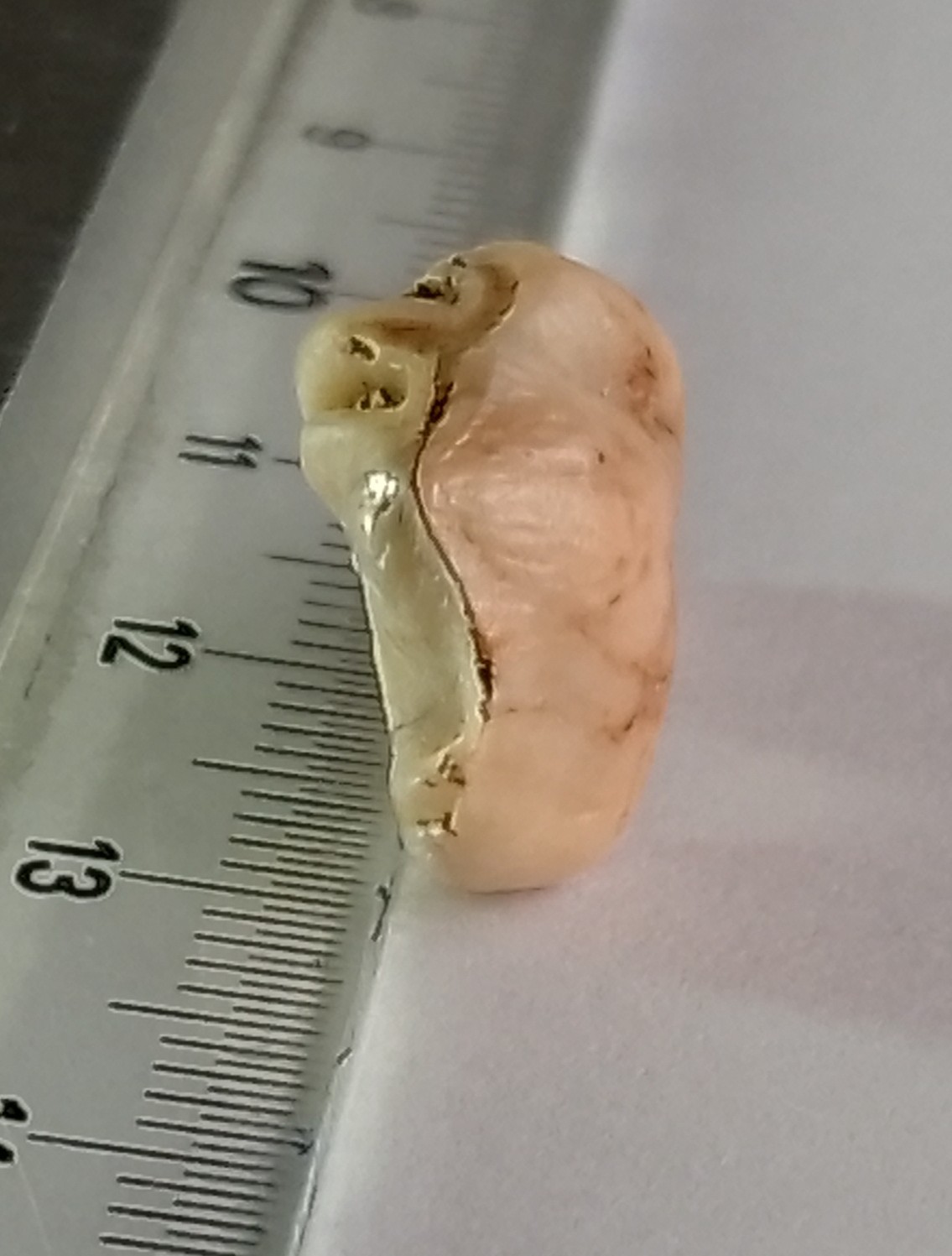

Pour ce qui est de la dent, on peux exclure le cheval, probablement un artiodactyle à dent sélénodonte, donc soit un cervidae, soit un ovin, d'après la photo il s'agit d'une prémolaire inférieure, possiblement une p3 ou p4
Pour les autres os, c'est difficile d'être affirmatif, on ne peux pas exclure qu'il s'agisse d'un même individu, mais on ne peux pas exclure le contraire non plus.

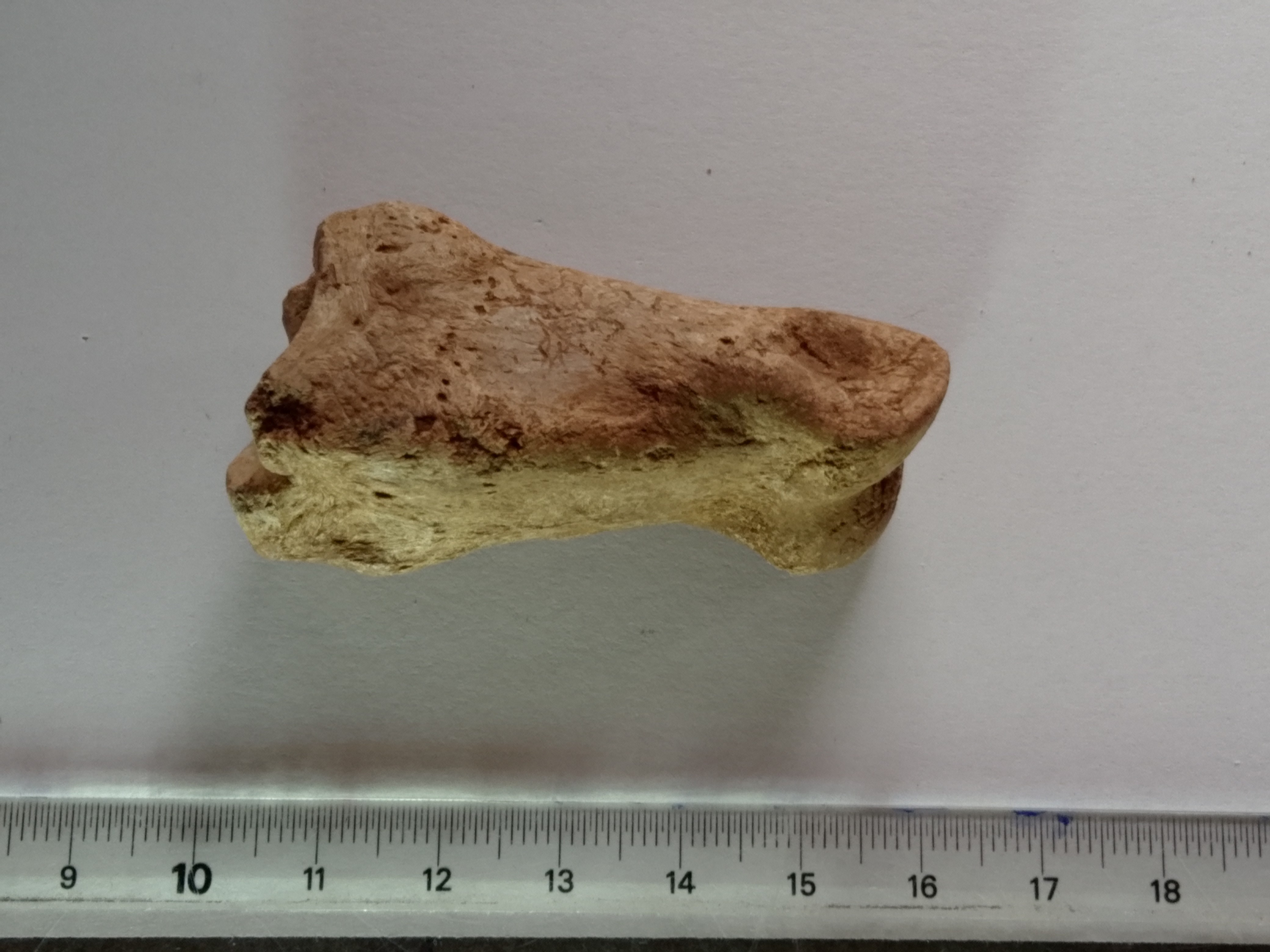

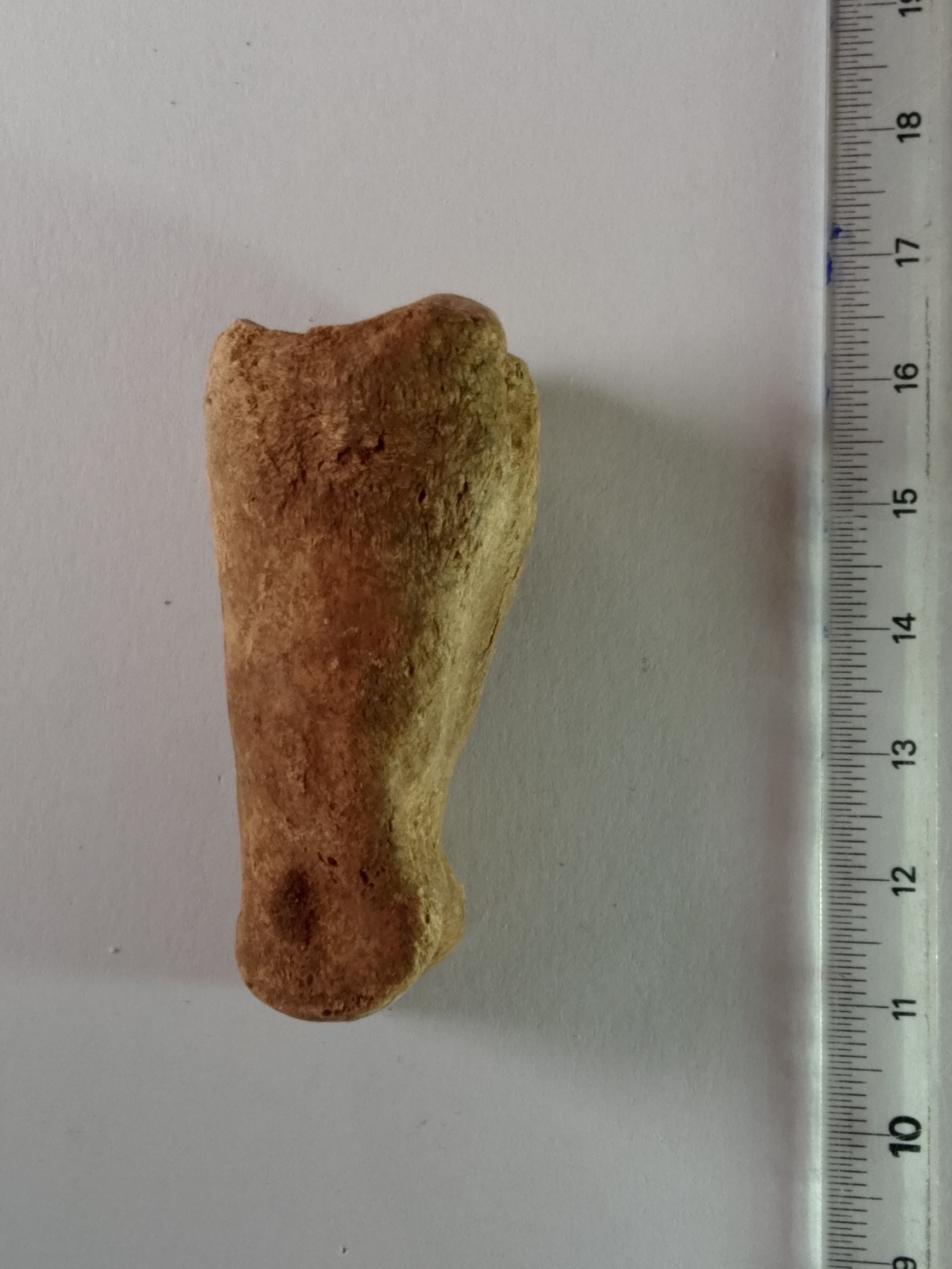

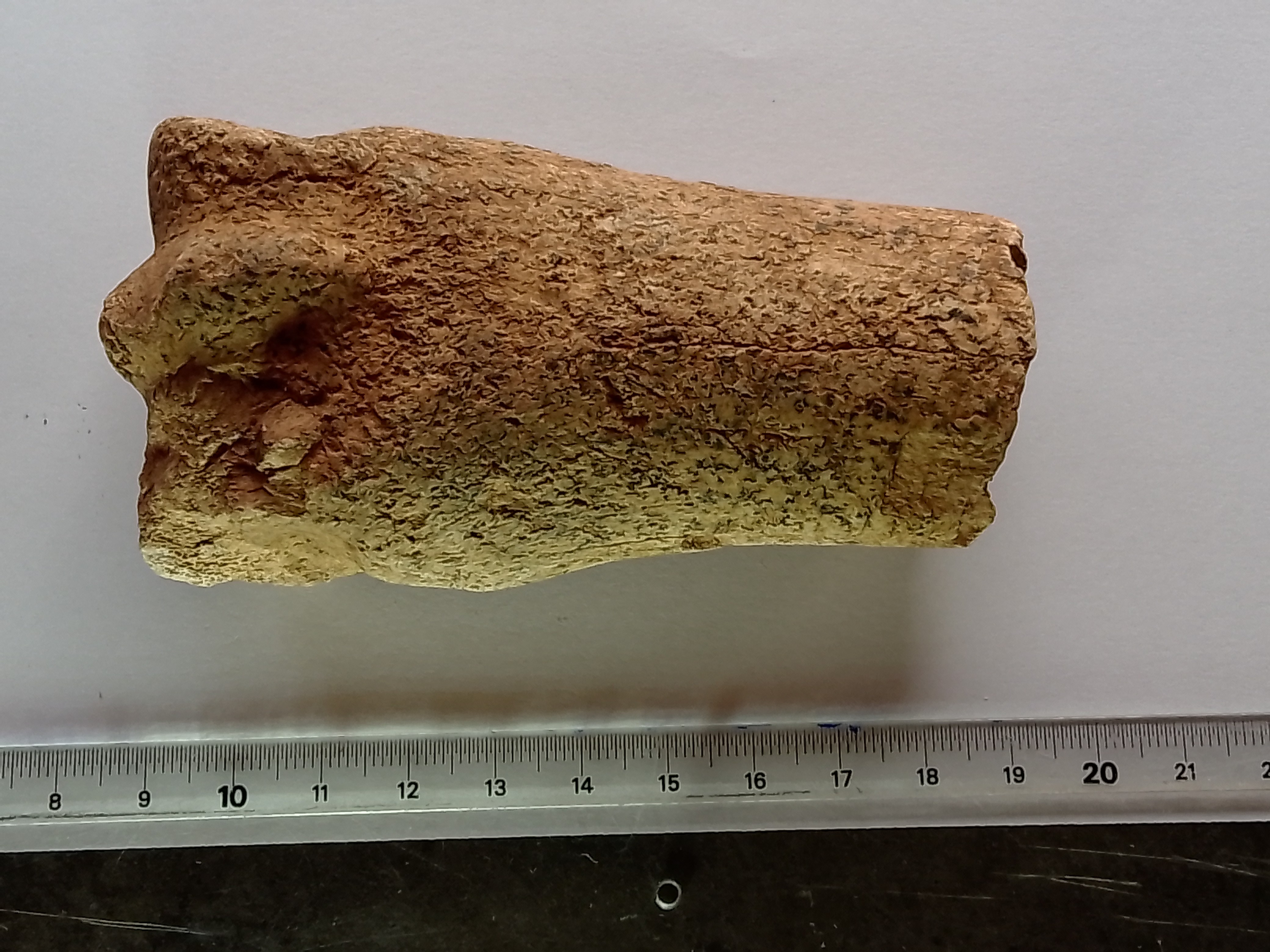

Il y a une phalange, un os type canon (soit un bovidae, soit un cheval), un humérus, un os type patelle (genou ?) et un os massif que je n'arrive pas à identifier
Il nous faudrait un minimum d'informations sur le contexte de découverte, et est ce qu'il s'agit d'animaux actuels, ou sub actuels (restes archéologiques) voir des restes de boucherie plus contemporaine ?
Oui ces restes pourraient correspondre à l’une de ces deux espèces. La phalange notamment fait fortement cervidé. Comme dit JF il faudrait un contexte. Les os semblent avoir subit une certaine érosion/ altération qui pourrait correspondre à une exposition prolongée aux agents extérieurs, est-ce le cas ?

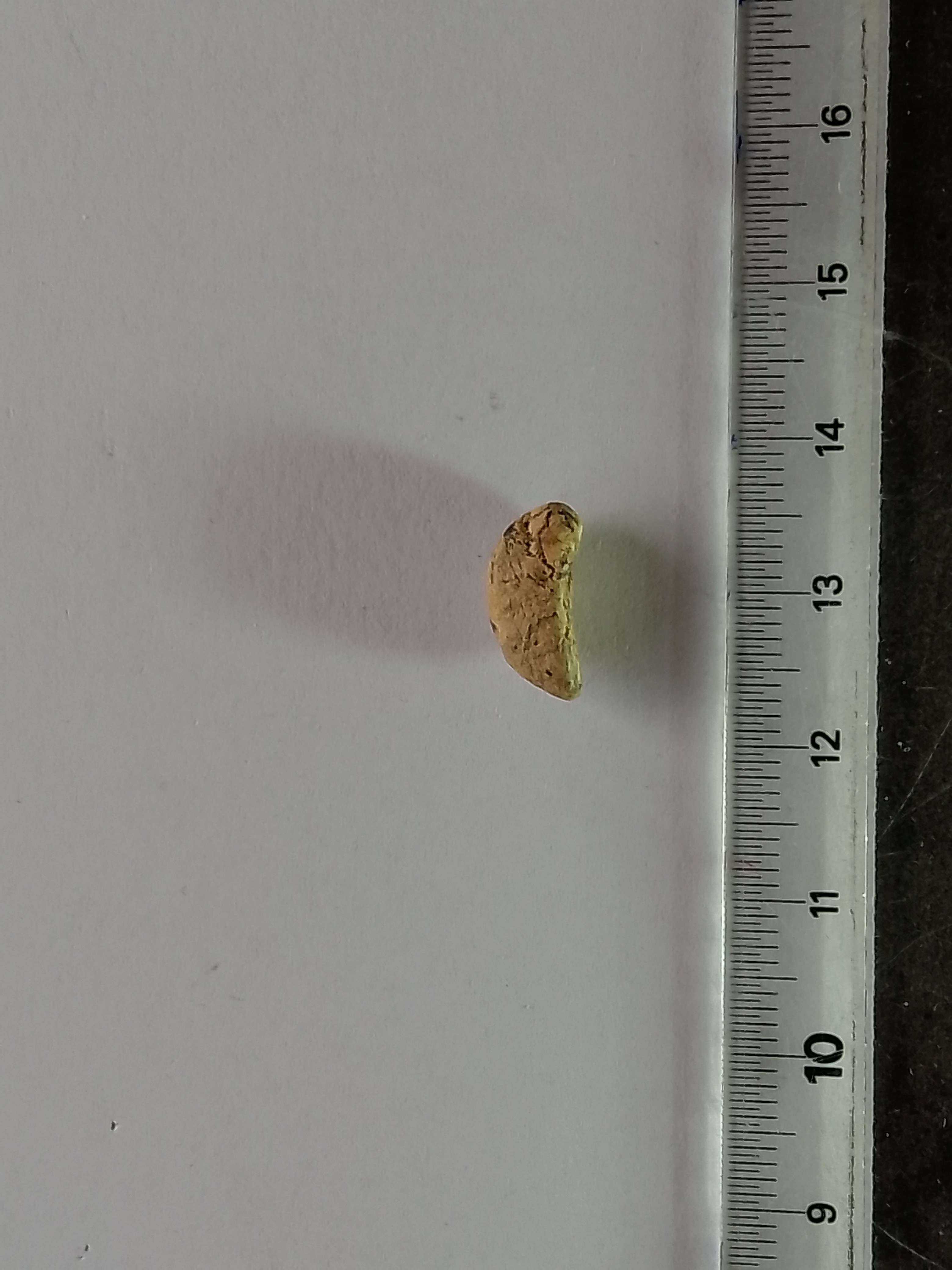

Le petit de 1 cm qu'est-ce donc ? J'ai beau chercher des supports d'identification je ne trouve pas...
L'idee d'os de cheval vient du fait que j'ai des dents trouvées sur la zone.
Pour le petit élément il faudrait des vues plus claires et rapprochées. Quand à savoir si c’est pléistocène ou pas difficile d’être affirmatif pour tout les restes étant donné que certains ont étés trouvés à la surface et qu’il a pu y avoir des apports modernes.
